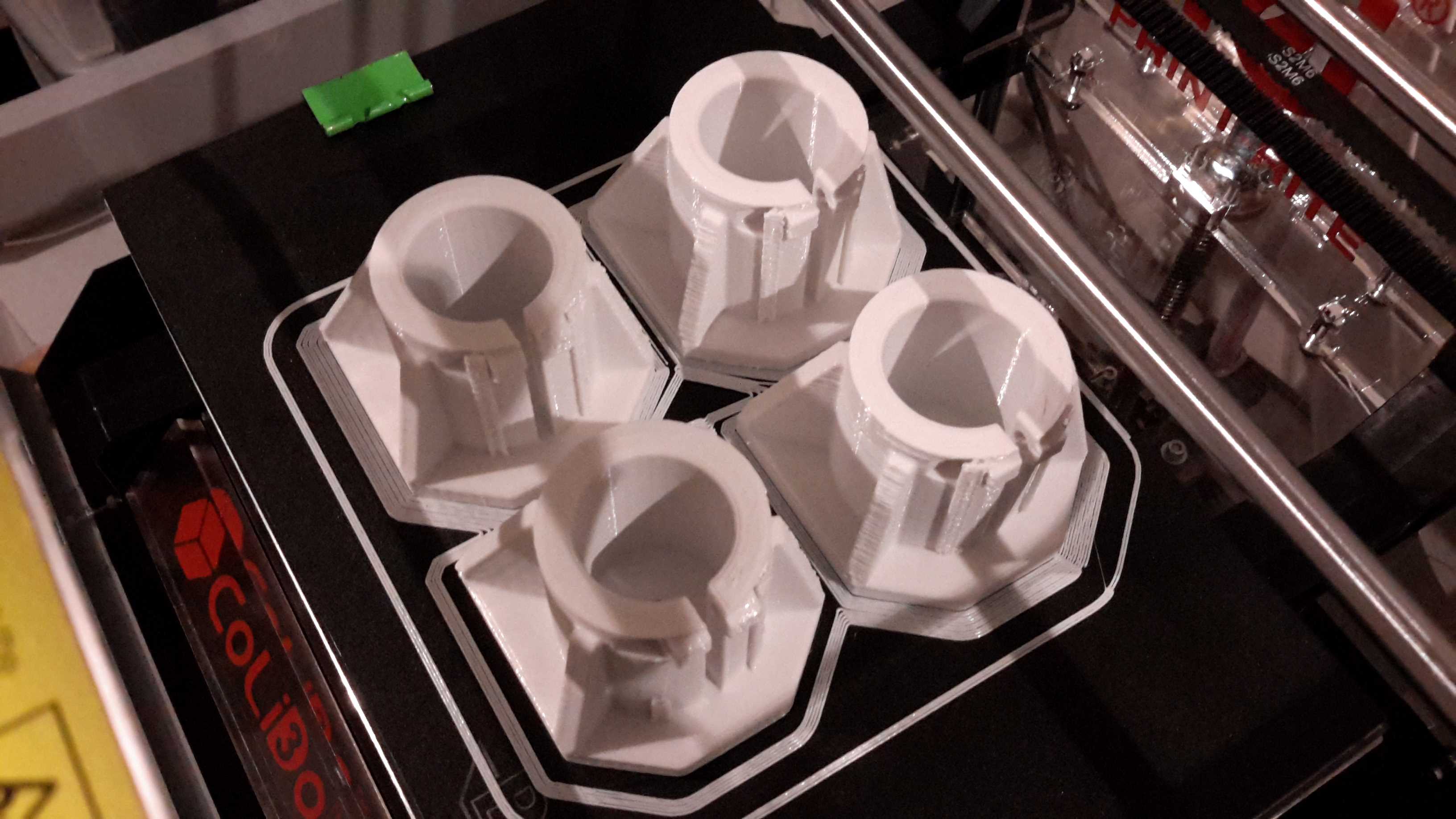

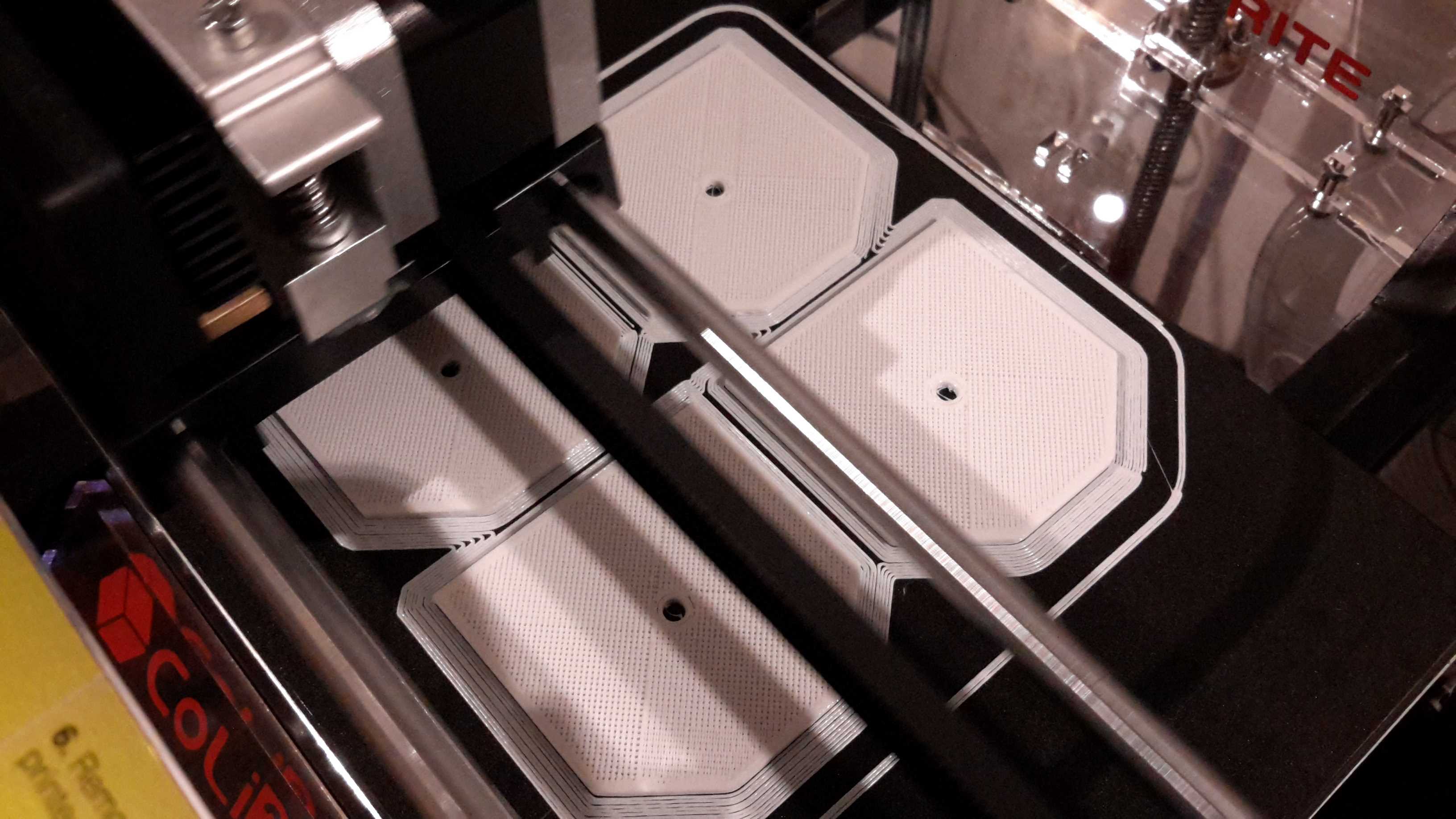

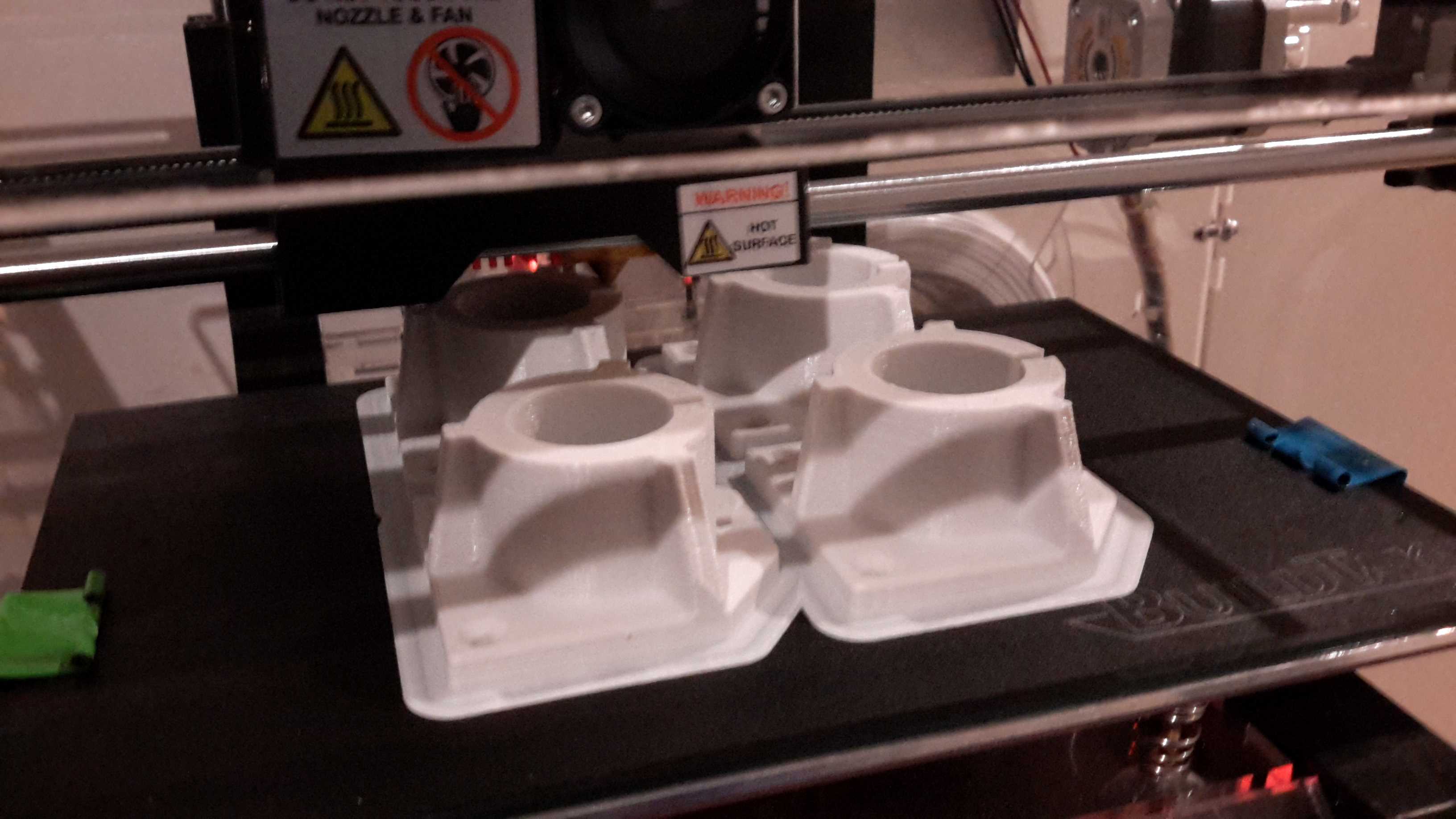

jclauer Posté(e) Octobre 30, 2015 Posté(e) Octobre 30, 2015 Bonjour à tous, J'ai entrepris récemment la conception d'une CNC "Low cost" pour mes petits besoins. Après des nuits bien courtes, je me suis fixé sur un modèle existant créé par Vivious, qui a gagné un prix d’innovation. Je vais donc partager ma réalisation au fur et à mesure avec vous. Objectif : Conception d'une CNC pour moins de 250 € hors coup électrique Modèle : http://www.vicious1.com/specifications/ ; http://www.thingiverse.com/thing:724999 Pour la première version, je vais ni plus ni moins réaliser le même châssis d'une dimension de 1m / 1m / 0.15m. Pour le moment, je me contenterais de ma dremel 300, mais il existe déjà des adaptateurs à imprimer pour divers machines plus appropriées. Ça sera dans un second temps. Avant d'acheter le matériel que j'ai déjà choisi, je commence par réaliser le châssis. Il y en a tout de même pour 133h d'impression et 1.6 kg de PLA ... Pour le matériel, j'ai déjà choisi de travailler sur une RAMPS 1.4 avec des DRV8825 pouvant me délivrer 2.2A max / phase, tout juste suffisant pour des couples de Nema 17 84oz.in (59Ncm). Kit RAMPS 1.4 Nema 17 Ci-joint la première impression (14h), la première partie des pieds. D'ailleurs, cette impression a une particularité. C'est pas trop visible sur les images, mais l'impression est nette sur les extérieurs du plateau, mais sur les faces entre les pièces (au milieu), c'est ... pas nette . c'est comme ci toutes les 10 couches il y en a une qui est imprimée légèrement trop vers l'extérieur et ça fait une graduation, mais que sur les face entre les pièces. Si vous avez des idées ... Bon week à tous 2

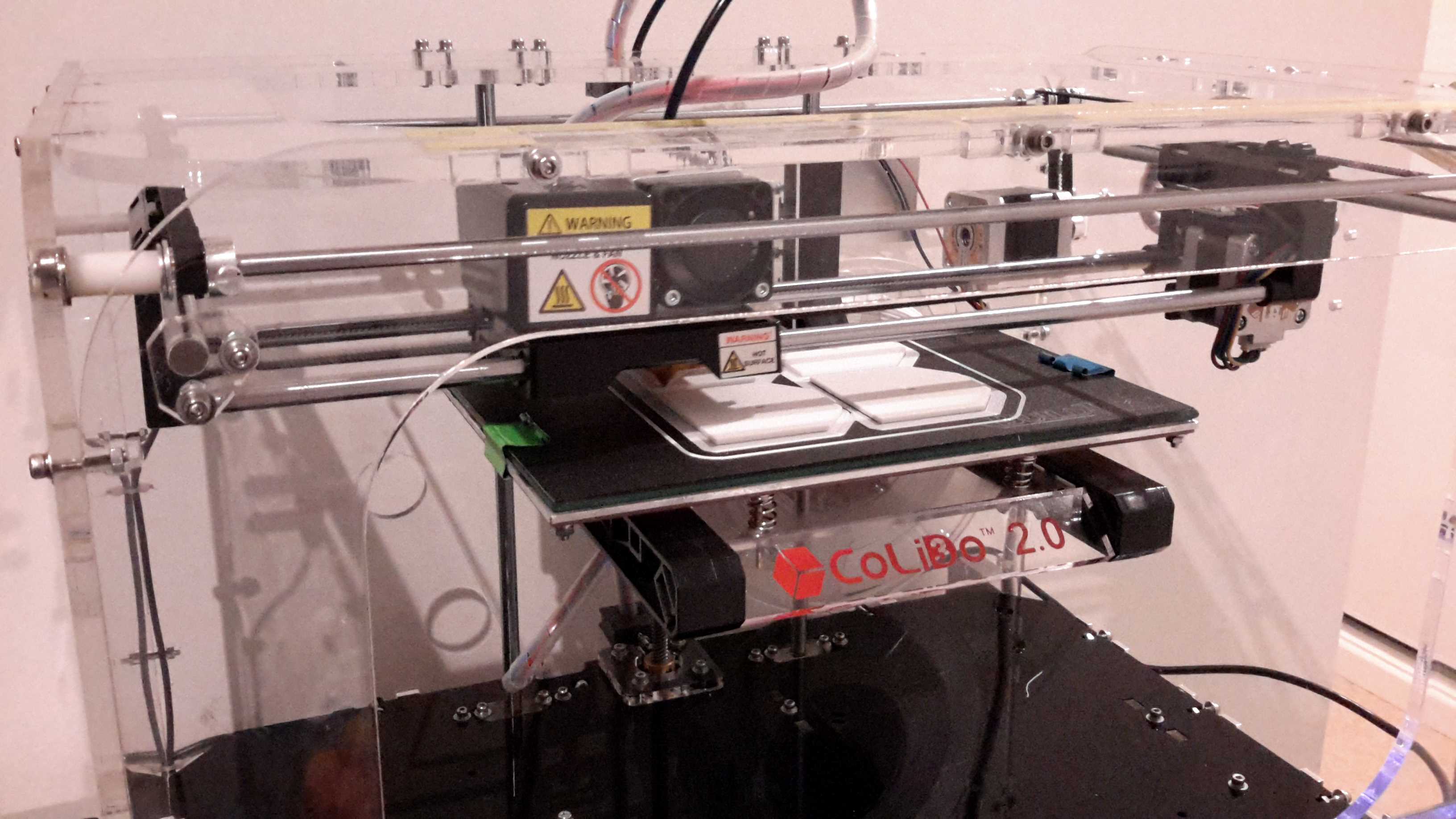

jclauer Posté(e) Octobre 30, 2015 Auteur Posté(e) Octobre 30, 2015 La première chose que je vais usiner, à part les tests, c'est mon nouveau plateau d'imprimante. En gros, plus je chauffe, plus l'avant du plateau descend. 0.8 mm à 70° et 1.3 mm à 100) ! Après beaucoup de test en tous genres, il se trouve que ce n'est pas une déformation du plateau mais le support en dessous qui est tout en plastique qui s’affaisse. Sur le nouveau modèle de mon imprimante, la 2.0+ , ils ont effectivement changé ce support. Je voulais donc en faire un alu mais au lieu de faire de la découpe à main levée, je compte faire une découpe propre avec une CNC. Ce sera dans un autre sujet. Ensuite, mon frère fait du modélisme en avion, il sera ravi de l'utiliser pour du balsa. Je compte également tester avec un extrudeur pour des impressions de grande taille (en largeur). En gros, moi, mon frère et ma conjointe, passons du temps à concevoir des choses pour le plaisir. Moi et mon frère surtout technique et mon amie fait "de l'art plastique". Donc ça sera qu'un atout en plus pour faire des découpes propres dans du plexi ou du bois.

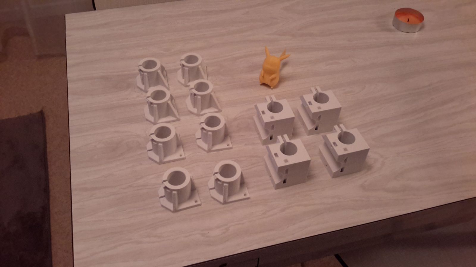

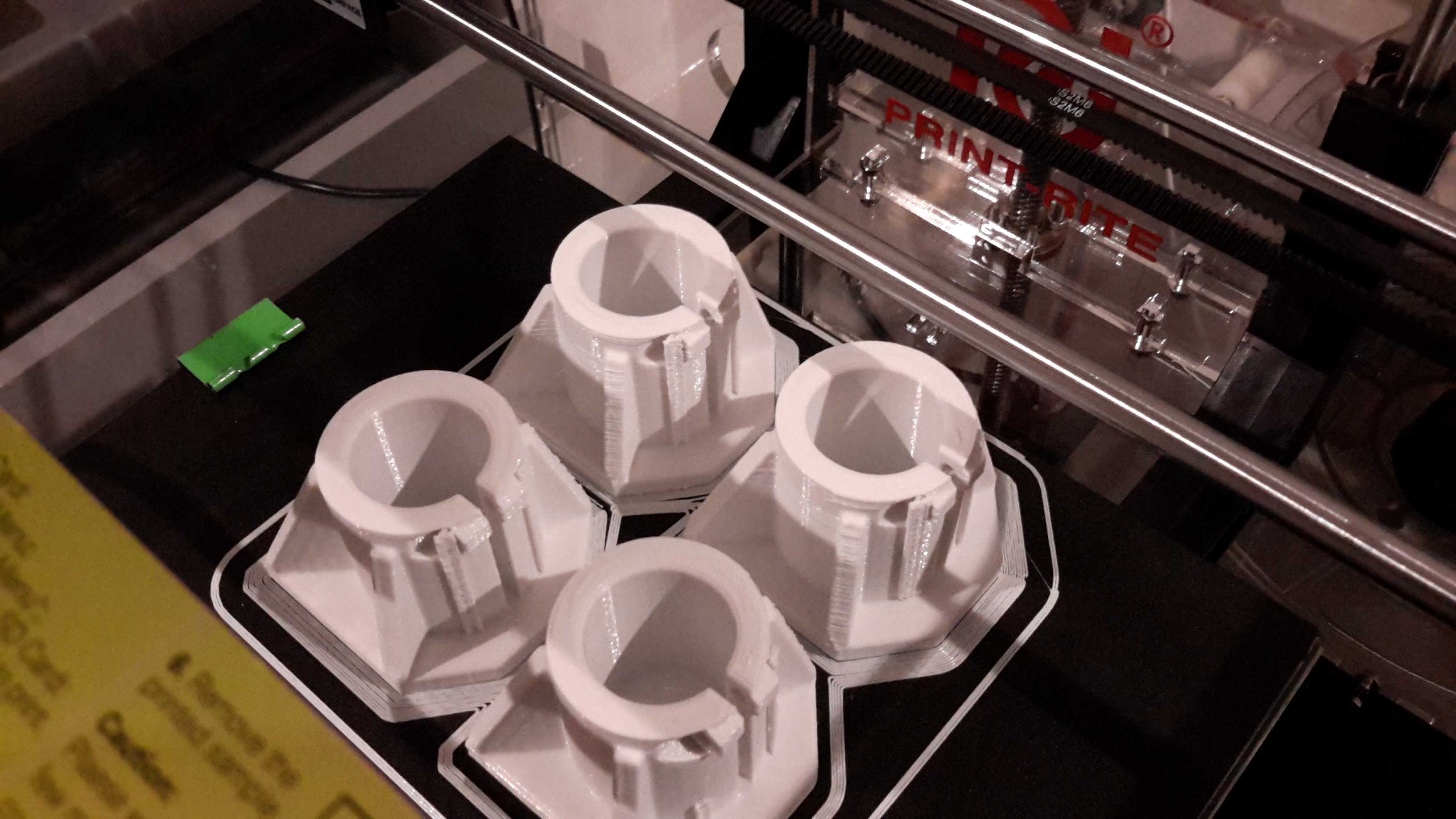

jclauer Posté(e) Octobre 31, 2015 Auteur Posté(e) Octobre 31, 2015 (modifié) Salut, Il y a eu des mises à jours et des options. Ils sont dans la section "Add Ons". C'est plus bas sur le lien thingiverse que j'ai donné. Par exemple tu as "International Éditions -25 mm conduit" c'est la version en tube de 25 mm que tu trouveras plus facilement en France. Je te conseille donc cette version mais fait attention de prendre les pièces compatibles. Elles sont précédées du terme "IE" pour "International Édition" Pour les pieds c'est "Taller Z. Tower (recommended)". Désolé c'était " Legs (recommended)" : http://www.thingiverse.com/thing:902483 ++ Modifié (le) Octobre 31, 2015 par jclauer

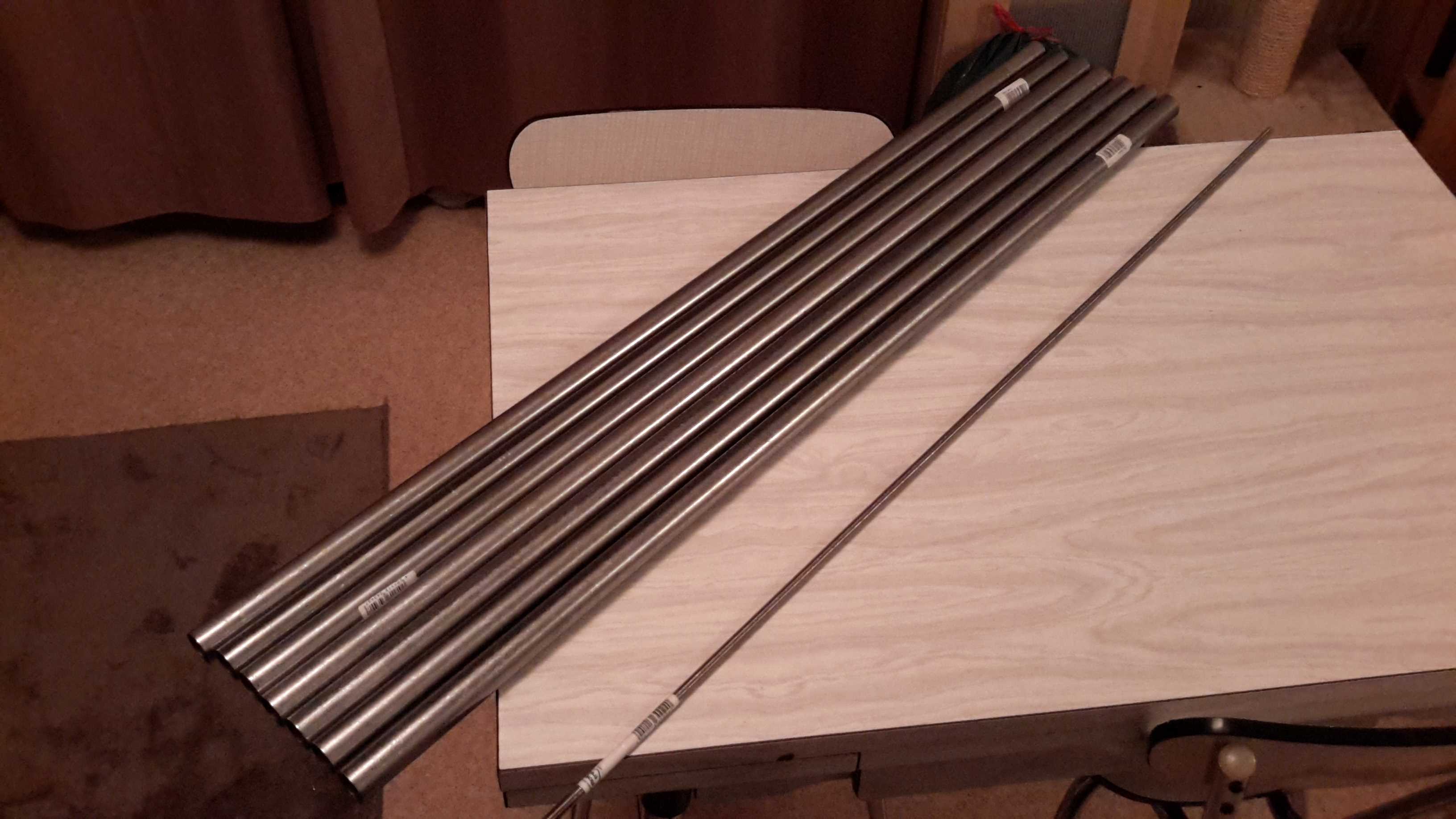

jclauer Posté(e) Octobre 31, 2015 Auteur Posté(e) Octobre 31, 2015 (modifié) Cette aprèm, le temps que la deuxième partie des pieds s'imprime, j'ai été acheter des tubes acier de 25 mm . Il y en avait déjà des découpés de 1 m . Ça réduit un peu la taille utile de la CNC, mais je trouvais ça plus arrangeant pour le transport et pour des découpes en moins. J'ai acheté 7 tubes de 1m à 5,80€ l'unité et une tige filetée inox de 8 mm à 4.95€. Bonne soirée à vous Modifié (le) Octobre 31, 2015 par jclauer
jclauer Posté(e) Octobre 31, 2015 Auteur Posté(e) Octobre 31, 2015 Tu respect les 60% de rempissage pour aller si vite ? Pour les 4 pieds c'est environ 20h vu qu'il y a 8 éléments.

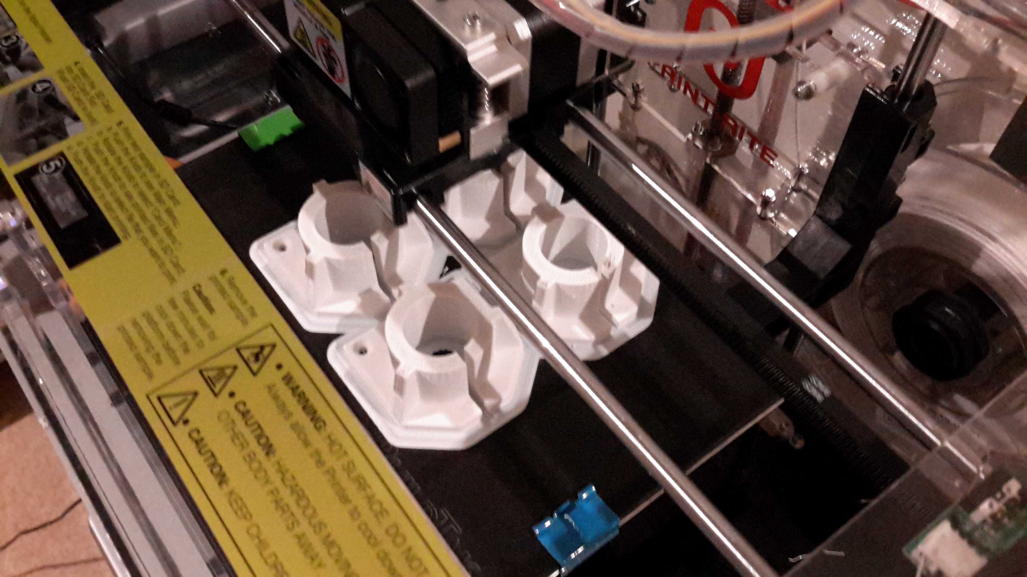

jclauer Posté(e) Novembre 7, 2015 Auteur Posté(e) Novembre 7, 2015 De même, j'ai été à court de PLA, et j'ai été très pris cette semaine. J'avance doucement mais surement. Je vais attaquer les "Roller F". Je galère à faire passer les 4 sur mon plateau ... Sinon j'attends toujours mes roulements, ils ont du retard. Et toi niveau matériel tu as tout ce qu'il faut ?
