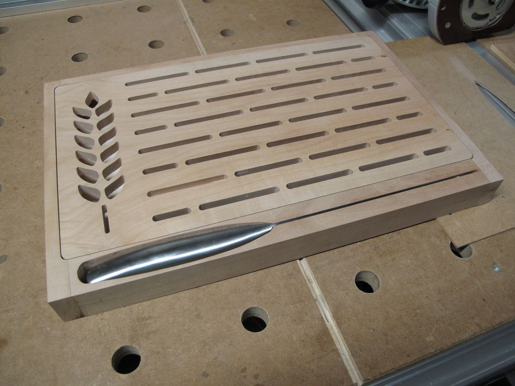

Enrico Posté(e) Juin 2, 2016 Posté(e) Juin 2, 2016 J'ai bien précisé que je n'utilisais plus de Dremel, elle a juste servi le temps du montage et des ajustements initiaux. J'ai aujourd'hui monté ma broche Kress qui n'est pas vraiment limitée en diamètre de fraise ou en profondeur de passe pour mon usage. En réalité on ne parle pas de la même chose puisque tu prends en référence l'usinage de métaux et un budget de 1000€ alors que je parle d'usinage de bois et plastiques et que mon budget était de 200€ (broche exceptée, je l'avais déjà). Je ne prétends pas que la machine est idéale et que je ne passerai pas à du plus puissant à l'avenir, je dis juste qu'elle est fonctionnelle et constitue un équivalent beaucoup moins onéreux que les X-Carve et Shapeoko qui trouvent bon nombre d'adeptes aujourd'hui. Je compare à ces deux machines à dessein car la mécanique et l'électronique sont tout à fait comparables (encore que la MPCNC me semble avoir quelques avantages) et ont donc des capacités similaires. En tenant compte des frais de port et de douane, je considère cependant que ces deux machines ne justifient pas leur prix et que les alternatives DIY sont plus avantageuses, d'où mon choix. Pour ce qui est de l'usage, j'ai un atelier bois très bien équipé avec bon nombre de machines pro. et je travaille principalement le bois massif. La machine me sert régulièrement à tailler des gabarits en CP ou MDF de 3mm à 16mm d'épaisseur selon les cas. J'usine principalement à la fraise hélicoïdale de 6 ou 8 et mes temps d'usinage sont très corrects (et même exceptionnels si on compare à l'impression 3D ). Je lui ai aussi fait tailler des bois particulièrement durs, ébène et bubinga par exemple, pour des projets de lutherie; un peu plus lentement mais sans accroc. Un de mes derniers projets est la planche à pain ci-dessous en poirier, bois pas particulièrement proche du balsa ou de la mousse pour ce qui est de la dureté: Je crois pouvoir dire que c'est un peu au delà de la 'planchette' Enfin, mon intervention sur le forum est motivée par le fait que ce fil de discussion relate beaucoup de problèmes et peu de réussites, ce qui ne correspond pas à mon expérience. Je voulais juste témoigner du fait que le tableau n'est pas aussi noir et que l'objectif n'était pas vain. Cette machine est aussi tout à fait dans la mouvance de l'impression 3D dont elle réutilise les principes et les matériaux. Elle peut constituer un complément intéressant et bon marché pour ceux qui comme moi aiment concevoir et fabriquer. 1
Morpheus Posté(e) Juin 2, 2016 Posté(e) Juin 2, 2016 @Enrico, bonjour te prends pas la tête il est comme ça J-Max, tu as raison de défendre tes fabrication. Ceci dit, belle planche à pain ! Philippe
Freedam Posté(e) Juin 2, 2016 Posté(e) Juin 2, 2016 Wow! Sympa @Enrico ! J'aimerais bien faire de la gravure PCB sans avoir à investir dans une nouvelle machine je serais bien interressé pour en savoir un peu plus sur la mise en place du système (surtout niveau firmware et logiciel)
grattounet Posté(e) Juin 2, 2016 Posté(e) Juin 2, 2016 Super travail !!! moi qui aurait t'en devenir ébéniste !! mais la vie en as décider autrement !!! Merci pour ton retour
