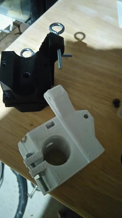

jclauer Posté(e) Novembre 17, 2015 Auteur Posté(e) Novembre 17, 2015 (modifié) Hello à tous. J'ai avancé ce weekend. J'ai commencé l'assemblage des éléments. Pour ma part, en serrant à peine j'ai le PLA qui craque. Rien qui compromet la solidité mais quand même (solidité PLA esun blanc = 0). Le problème est surtout pour certaines pièces ou les trous de passage de vis sont très proches du bord. Craque, une fissure du trou vers l'extérieur. Pour serrer les tubes ce n'est pas terrible. Je n'avais plus de PLA pour les deux dernières pièces alors j'ai pris ce qui me restait, du filament PLA phosphorescent esun. Étonnamment il est bien plus solide ... Vous rencontrez le même problème ? Pour le coupleur, même problème. Déjà il est soi-disent prévu pour du M4x20. Déjà c'est trop long et surtout en serrant craque, la fissure ! J'ai pris donc un autre modèle où le trou est moins au bord et c'est nickel. Pour les tubes, j'ai galéré à enlever les étiquettes de code barre. J'ai fini par prendre une paille de fer de cuisine et là, miracle ! l'endroit ou j'ai froté en rendu la surface du tube super brillant et encore plus lisse J'ai donc fais l’intégralité de tous les tubes (2h de boulot). On ne voit pas trop bien sur les photos mais au toucher le résultat est là ! Pour ceux qui ont fait une réalisation vous pouvez poster des photos, je suis curieux Modifié (le) Novembre 17, 2015 par jclauer 2

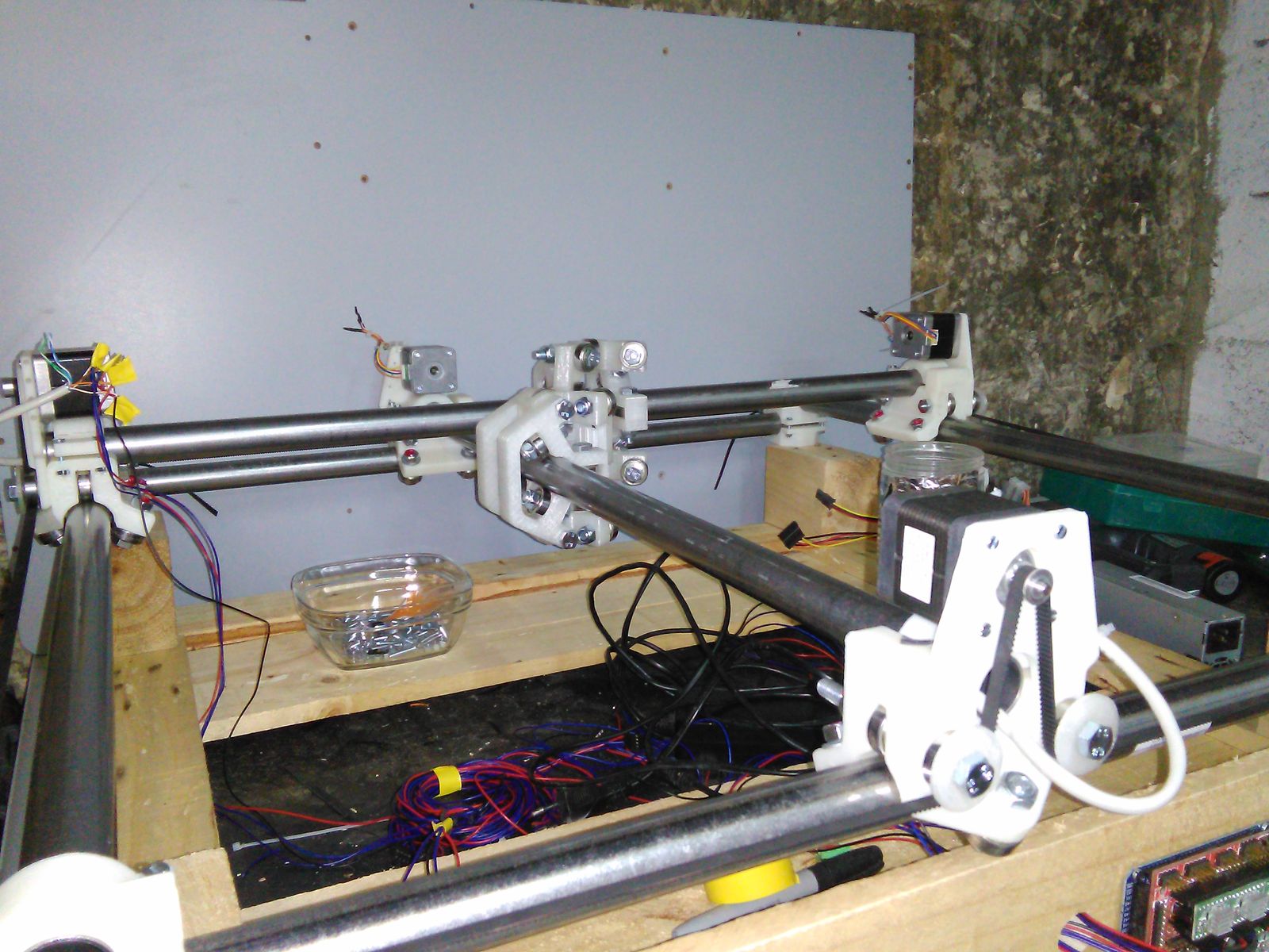

swing Posté(e) Novembre 18, 2015 Posté(e) Novembre 18, 2015 tiens voici mon projet, j'ai avancé depuis. mon problème est plus au niveau soft video de mon premier test first test
jclauer Posté(e) Novembre 18, 2015 Auteur Posté(e) Novembre 18, 2015 (modifié) Le 18/11/2015 at 09:13, phil115 a dit : Salut, Super les photos ! Savez-vous ou l'on peut acheter les tubes ? C'est du 25 mm de diamètre ? Pour la broche, vous prenez quoi ? Merci ! Dérouler Hello, perso je l'ai acheté chez Leroy Merlin 4,80 le tube de 25mm de diamètre pour 1m de long. Je les ai poli à la paille de fer et c'est nickel. Le 18/11/2015 at 09:21, swing a dit : tiens voici mon projet, j'ai avancé depuis. mon problème est plus au niveau soft video de mon premier test first test Dérouler Pas d'accès à la vidéo Super les pieds ça doit être bien stable. Par contre pour régler la hauteur c'est plus délicat. Le 17/11/2015 at 15:55, MatC a dit : Pour tes pièces en PLA t'as quelle densité d'infill ? Sinon cool ça avance Dérouler J'ai imprimé les pieds comme recommandé par le concepteur. En moyenne 70%. J'ai refait un test avec du PLA esun Phosphorescent. C'est énormément plus solide ... J'ai acheté du PLA Blanc Verbatim pour comparer Modifié (le) Novembre 18, 2015 par jclauer
swing Posté(e) Novembre 18, 2015 Posté(e) Novembre 18, 2015 (modifié) ma vidéo est en ligne maintenant dsl Modifié (le) Novembre 18, 2015 par swing

swing Posté(e) Novembre 25, 2015 Posté(e) Novembre 25, 2015 Je n'ai pas eu de souci de casse sur la version IE, par contre je change d’électronique et passe avec un shield GRBL

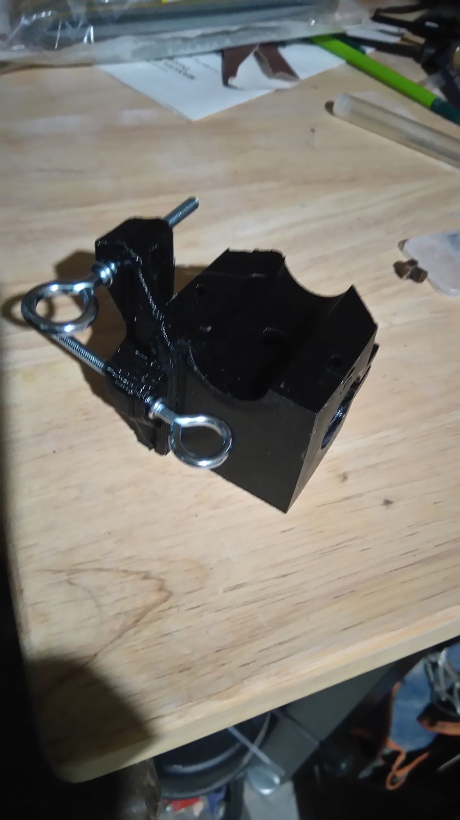

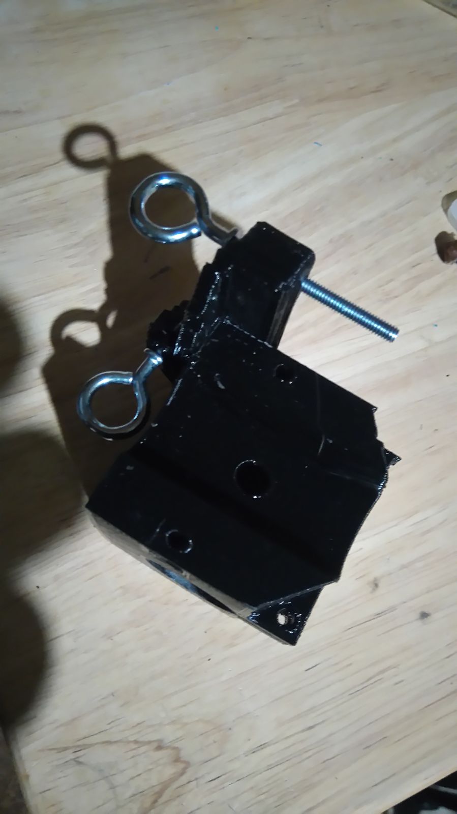

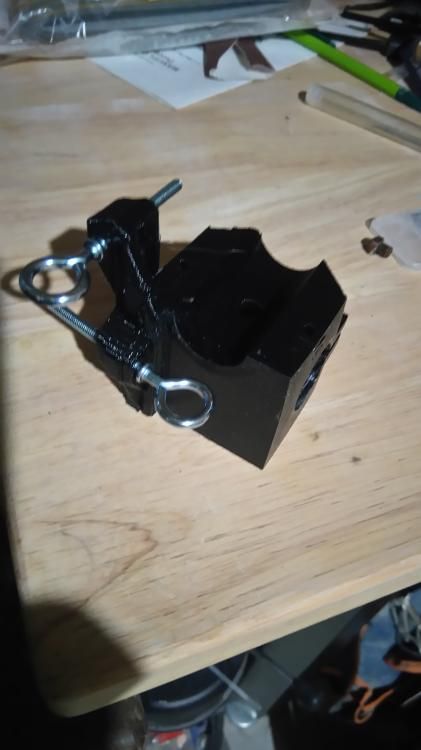

jclauer Posté(e) Décembre 16, 2015 Auteur Posté(e) Décembre 16, 2015 (modifié) Bonjour à tous, Désolé de ne pas avoir donné de nouvelles plus tôt. C'est un peu dur de résumer tout ce que j'ai fait ce dernier mois, mais j'ai déjà commencé par réimprimer certaines pièces. Comme déjà mentionné, mes impressions PLA cassent. Je ne vous dis pas quand j'ai voulu tendre mes courroies ... CRACK ! Donc vu que je n’ai pas de soucis pour imprimer de l'ABS, je me suis dit pourquoi pas ! Et je peux dire que je suis nettement plus satisfait : Ensuite j’ai pu tendre correctement mes courroies. Je suis donc passé à la conception de ma carte d’extension de DRV8825. Mes moteurs sont prévus pour 2A par bobine, donc avec un DRV8825 pour deux moteurs, ils auraient eu 1A chacun. J’ai essayé par acquit de conscience. Je pouvais arrêter l’axe d’une facilité déconcertante . Evidemment ça allait poser problème pour du fraisage ! Ma carte d’extension permet simplement de mettre deux DRV8825 sur chaque axe X et Y en câblage parallèle. J’ai pu ainsi mettre 2A sur chaque moteur. Et là si je tiens un axe, c’est tout le châssis qui se déplace ! Pour info j’ai déjà lu des méthodes empiriques sur internet pour régler les drivers. Sachez que cela fonctionne effectivement mais vous sous alimentez/exploitez vos moteurs et donc plus de chances de sauter des pas avec l’inertie ou dans mon cas avec la force exercée. Lors de mes tests, il se trouve que l’axe Z tournait toujours dans le même sens . J’ai cherché pas mal de temps, j’ai retourné les forums, le firmware, le câblage, tester le driver etc… pour finalement regarder en dessous du shield. Sur la photo ci-dessous, vous pourrez constater le travail de cochon et surtout la soudure mal faite (avec le flash ça fait ressortir le travail de … ). Une fois ressoudé tout est rentré dans l’ordre. Ensuite j’ai fait quelque test avec un crayon (je n’ai pas photo) pour finir avec un morceau de planche. En logiciel FAO j’ai jeté mon dévolu sur CamBam et j’ai gardé Repetier-Host en post-processeur. J’en ai passé quelques heures pour comprendre les rudiments de CamBam. A côté, l’impression 3D c’est de la nioniotte . Je suis parti d’un STL pour une plaque Star Wars. Mon premier export indiqué 11h de travail !!!??? J’ai optimisé tout ça pour réduire à 1h30 (balèze non ?). Le problème c’est que pour les passes d’ébauche j’ai mis 1mm/passe. Inutile de vous dire que la fraise a souffert. Ça passe à 80% du temps mais il arrive qu’un bruit épouvantable se fît entendre et surtout que la fraise se met à faire une drôle de tronche (de belles courbures). Mes oreilles ayant eu pitié de cette fraise, j’ai arrêté le travail. Du coup j’ai décidé d’acheter plus tôt que prévu ma nouvelle broche. Je ne vais pas vous faire le pourquoi du comment, mais finalement j’ai pris une Kress 1050 FM1 au lieu d’une broche chinoise avec VDF. J’avais hésité avec une SUHNER 1050 en prévision de ma futur CNC en alu plus rigide, mais je me suis dit qu’avec une Kress j’ai le temps de me faire la main. Puis vaux mieux plier l’axe de broche sur celle-ci que sur une plus cher . J’en ai profité pour acheter différentes fraises selon mes futures réalisations dont une de 6 m en 3 dents pour faire l’ébauche plus rapidement, car 11h … Je vais essayer de faire une petite vidéo de la torture de fraise dremel. J’ai également reçu mon nouveau shield CNC pour utiliser un firmware GRBL (v0.9). Vous allez me dire « tu aurais pu avec une RAMPS » oui mais non . Attention ce n’est pas n’importe quel shield ! C’est la v3.5 officiel pas du noname. Elle est dispo uniquement chez le fabricant agréé du concepteur. Bon c’est vrai du coup tu la paie 20€ mais au moins les soudures sont bien faites . Je testerai tout ça ultérieurement. J’aurais pas mal de chose à dire notamment sur mes choix mais j’attendrais les questions. Sinon pour parler du châssis de ce type de CNC. Ce n’est pas mal, mais il vrai qu’il ne faut pas s’attendre à beaucoup non plus. Il faut bien garder à l’esprit que c’est pour de petits besoins. Notamment en gravure ou en fraisage dans du bois tendre. Son gros défaut est bien entendu sa rigidité. Ce paramètre est des plus importants en fraisage, peut-être même plus important que la broche. Moi qui voudrais un travail précis dans de l’alu … ce n’est pas terrible. Mais j’en avais conscience, il faut bien commencer quelque part. Ce problème de rigidité ce fait surtout ressentir sur l’axe Z. Ce système, surtout à cause du plastique, se déforme assez rapidement en force. Si vous bloquez les axes X et Y, vous pouvez faire légèrement bouger le bout de la dremel. Donc oubliez le fraisage dans des matériaux durs, les passes de plus de 1mm et les gros outils. 6mm c’est déjà pas mal. Modifié (le) Décembre 16, 2015 par jclauer
