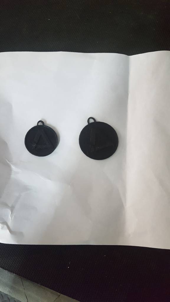

Tony55260 Posté(e) Octobre 18, 2017 Posté(e) Octobre 18, 2017 Enfin un print . ( mais l'échelle n'est pas bonne . Je ne sais pas pourquoi elle est plus large que haute )Envoyé de mon SM-G925F en utilisant Tapatalk
pascal_lb Posté(e) Octobre 18, 2017 Auteur Posté(e) Octobre 18, 2017 Il y a 4 heures, Tony55260 a dit : Enfin un print . ( mais l'échelle n'est pas bonne . Je ne sais pas pourquoi elle est plus large que haute ) fait un essai avec un cube de 20x20mm pour commencer, tu verras si le réglage de axes est bon 1
