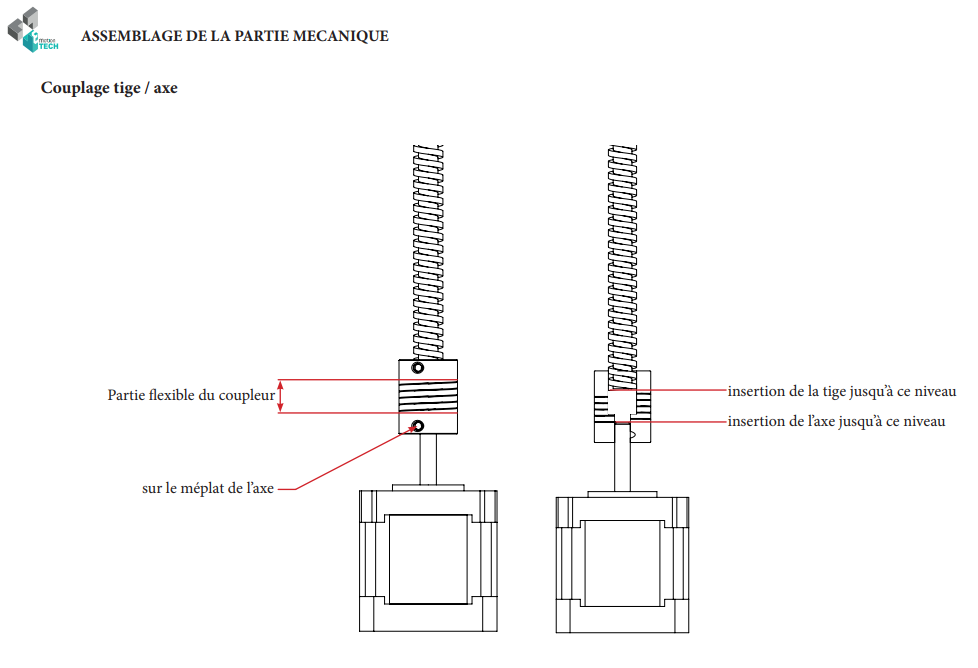

Utai Posté(e) Septembre 7, 2017 Auteur Partager Posté(e) Septembre 7, 2017 je fais remonter pour les news, nouveaux coupleurs flex recu et installés aujourd'hui même , c'est radical , plus du tout de décalage , ca print tout droit bien comme il faut maintenant, et ca ca fait plaisir non d'un petit poney ! Lien vers le commentaire Partager sur d’autres sites More sharing options...

Utai Posté(e) Septembre 8, 2017 Auteur Partager Posté(e) Septembre 8, 2017 oui voilà , il est flexible, ca permet de faire tourner droit un truc pas droit, dans la limite de l'acceptable bien sur, mais en tout cas ca a réglé mon soucis ! Lien vers le commentaire Partager sur d’autres sites More sharing options...

Utai Posté(e) Septembre 8, 2017 Auteur Partager Posté(e) Septembre 8, 2017 exactement, j'ai choppé les miens sur amazon, pour l'installation, si c'était une pure clone de I3 ca aurait été largement plus simple, la le truc c'est que la tige trapezoidales vient taper contre le haut du cadre de l'imprimante, du coup j'ai sortis un peu les moteurs, avec une vis évidemment encore une fois bien galère vu la contruction de la machine à aller chercher , mais une fois que c'est fait c'est super rapide, après suffit de bien visser , re régler le plateau et le parallélisme et on est repartis ! Lien vers le commentaire Partager sur d’autres sites More sharing options...

Murdock Posté(e) Septembre 8, 2017 Partager Posté(e) Septembre 8, 2017 Après avec les accouplements flexibles il faut juste faire attention de ne pas trop perdre en précision sur les hauteurs de couche ... Mais avec un peu de chance cela va faire le job. Lien vers le commentaire Partager sur d’autres sites More sharing options...
sigiel Posté(e) Septembre 9, 2017 Partager Posté(e) Septembre 9, 2017 Il y a 7 heures, Murdock a dit : Après avec les accouplements flexibles il faut juste faire attention de ne pas trop perdre en précision sur les hauteurs de couche ... Mais avec un peu de chance cela va faire le job. ? tu peut m'expliquer, je comprend pas. Par exemple ma machine SLA, a deux stepper en Z (pour tilte) et donc deux coupleur flexible. la précision de la hauteur des couches c'est 98% de la machine (elle n'a d’ailleurs qu'un seul axe le ''Z'') la résolution peut atteindre 0.01 mais en règle général tu imprime a 0.05 / 0,025 Lien vers le commentaire Partager sur d’autres sites More sharing options...
olivierbart Posté(e) Septembre 9, 2017 Partager Posté(e) Septembre 9, 2017 Il y a 7 heures, Murdock a dit : Après avec les accouplements flexibles il faut juste faire attention de ne pas trop perdre en précision sur les hauteurs de couche ... Mais avec un peu de chance cela va faire le job. normalement non car les tiges trapez et le moteur sont monté en buté donc en appui l'un sur l'autre, la tige trapez n'est pas en suspension sur le coupleur. Lien vers le commentaire Partager sur d’autres sites More sharing options...
Utai Posté(e) Septembre 9, 2017 Auteur Partager Posté(e) Septembre 9, 2017 oui non voilà, le flex se fait que dans la rotation, c'est un truc qui a été inventé pour les machines de précision à la base et les rendre plus précise en prenant en compte les imperfections du materiel dans la vie réelle. quand ton axe remonte ca bouge pas d'un micron puisque c'est effectivement en appui sur les leadscrew Lien vers le commentaire Partager sur d’autres sites More sharing options...
olivierbart Posté(e) Septembre 9, 2017 Partager Posté(e) Septembre 9, 2017 (modifié) En gros avec coupleur rigide c'est les chariot droite et gauche qui encaisse les imperfection de la vis trapez, avec les coupleur souple c'est le coupleur donc les chariots évoluent sans contraintes. Modifié (le) Septembre 9, 2017 par olivierbart Lien vers le commentaire Partager sur d’autres sites More sharing options...
Murdock Posté(e) Septembre 9, 2017 Partager Posté(e) Septembre 9, 2017 (modifié) Il y a 4 heures, olivierbart a dit : normalement non car les tiges trapez et le moteur sont monté en buté donc en appui l'un sur l'autre, la tige trapez n'est pas en suspension sur le coupleur. C'est justement l'erreur. Car si tu les montes en butée, l'extrémité de l'arbre moteur étant plate tout comme celle de la vis trapézoïdale, tu vas d'une part limiter l'action correctrice de l'accouplement flexible, et si le défaut à corriger est vraiment très important et que le moteur possède assez de couple créer un méga défaut de hauteur de couche vers le haut. C'est pour cette raison que dans l'idéal, les accouplement doivent être utilisé avec des palier dans lesquels la vis est bridée. Les documents de montage des accouplement le précise souvent d'ailleurs normalement, il ne faut pas de contacte entre les deux arbres. (C'est aussi un des seuls truc dont je me rappel de mes cours de méca) EmotionTech le précise d'ailleurs dans la doc de montage de sa Prusa i3 : C'est logique sinon tu limite l'action de l'accouplement ... il y a une heure, olivierbart a dit : En gros avec coupleur rigide c'est les chariot droite et gauche qui encaisse les imperfection de la vis trapez, avec les coupleur souple c'est le coupleur donc les chariots évoluent sans contraintes. Tout a fait et je préciserai même que c'est sans contraintes latérales. Modifié (le) Septembre 9, 2017 par Murdock Lien vers le commentaire Partager sur d’autres sites More sharing options...
