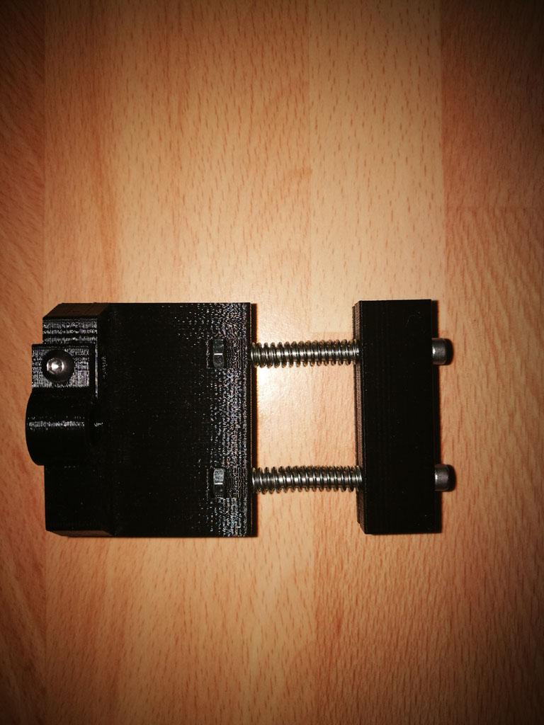

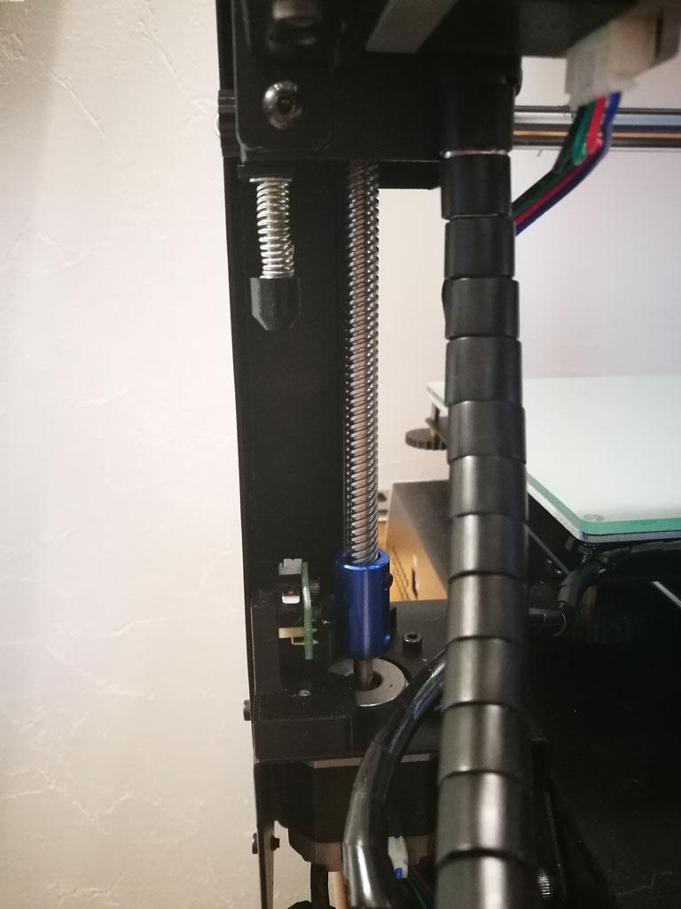

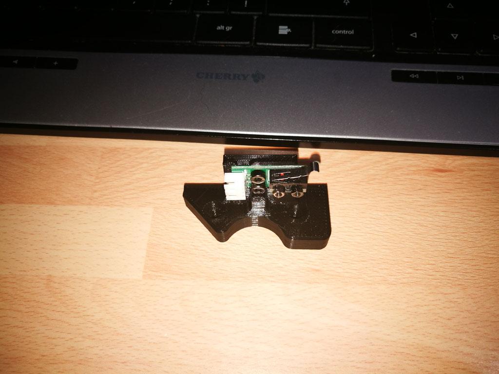

Voici le proto du nouveau système de endstop que j'ai imaginé pour la mega.
N'hésitez pas à me donner votre avis.

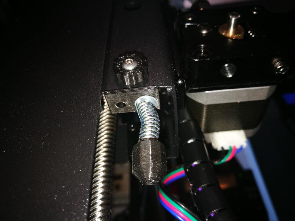

@ Murdock ,Il s'agit du endstop du moteur Z droit
Tu l'as monté sur ressort pour éviter  d'endommager la languette de l'endstop  ?  cela à l'air de flamber durant le temps de contact sur l'endstop et l'arrêt éventuel.
Pour que l'on puisse compter sur le bout d'un ressort de compression pour contacter un endstop , il faut absolement qu'il soit guidé et qu'il ait une raideur suffisante pour éviter un flambage du dit ressort.
Une photo prise axe X en haut et prise de ton dispositif de l'intérieur de la potence axe X nous aiderait à comprendre ta mise en œuvre.
Le problème principal du endstop axe Z droit sur mon imprimante est le jeu trop important entre l'écrou embouti dans la tôlerie de la potence et la vis de butée droite de l'axe Z
Il faudrait immobiliser cette vis butée de référence afin d'éviter qu'elle balance comme elle veut. A l'accostage sur la lamelle du endstop droit axe X la vis butée peut très bien chasser.
Pour fiabiliser la position de cette butée de mise en référence, il faut absolument mettre un contre-écrou spécial qui aura un lamage pour permettre de s'appuyer sur la tôle et pas sur l'extrémité de l'écrou embouti dans la tôlerie de la potence
Une fois le jeu de positionnement de cette vis de mise en référence, mettre ensuite en un ressort de compression assez rigide au flambage est une bonne solution pour pas détériorer
Quand ta vis est immobilisée , ton ressort avec l'embout noir accoste sur le bossage de la languette. Chez moi le ressort tomberait juste à côté du bossage et donc sur la partie droite.
Maxtor envisage également travailler sur un réglage sur le endstop du moteur gauche.
Dans le post  suivant , je lui avais proposé un axe de travail. Après le lecture de ton post on pourrait également rajouter un embout ressort en bout de vis butée ( vis H)

Il y a 6 heures, Tfou57 a dit :
Non en fait je mets toujours un ressort sur les vis de pression c'est un reflex et je doit avouer qu'il ne sert à rien la vis qui passe a travers ne bouge pas du tout. Le ressort se plie car il est un poil trop long, mais il est très raide il est difficile de le comprimer à la main sans vis.
Rien ne bouge durant l'enclenchement du capteur. La rigidité est totale. et la facilité de réglage est au rendez-vous, il suffit de visser ou dévisser la butée noire avec les doigts. C'est un peu raide à tourner, mais c'est un peu le but.
Oui c'est justement le but de ce montage. Pour le test je n'en ai mis qu'un mais bien évidemment tu auras la même chose des deux cotés.
Si l'on considère qu'un endstop mécanique aura toujours une légère imprécision les résultats sont plutôt encourageants.
J'ai monté un palpeur sur le coté du endstop droit et effectué avec le système d'origine 50 prises d'origine de l'axe Z.
On obtient et tire bien éparpillé avec une des valeurs comprise entre -0.02mm et +0.03mm + 2 relevés à -0.05 dont je ne tiendrais pas compte car à mon avis il y a du avoir un problème non identifié car cela me paraît énorme. Mais bon globalement l'amplitude est de 5 centièmes. (Ce qui est déjà beaucoup sur l'axe pour avoir une bonne adhérence et un écrasement de première couche optimal)
Après montage du nouveau dispositif de nouveau 50 mesures et cette fois toutes les mesures sont entre -0.01 et 0.00 sauf une qui est à +0.01 le tire est plus groupé et la répétibilité semble bien meilleure.
Il y a 7 heures, Tfou57 a dit :
Elle ne peut déjà pas chasser. Elle vissée dans cette pièce. (PLA taraudé + écrou M3)
SupportReglageEndstop_Z v2.stl
Même en forçant avec ta main il faut y aller comme un âne pour la faire bouger ne serait-ce que d'un demi millimètre. C'est le bloc qui bouge avant.
Demain je n'aurais pas le temps, mais dimanche soir je ferai une petite vidéo en manipulant la butée à la main pour te montrer l'absence du moindre jeu.

Je me disait bien que de plus amples explications allait arrivées.
En effet le gain est significatif. Par contre il faut que je regarde comment est installé celui d'origine pour me rendre compte de la différence:D.
En tout cas je serai équipé pour mettre le double endstop dans les règles de l'art

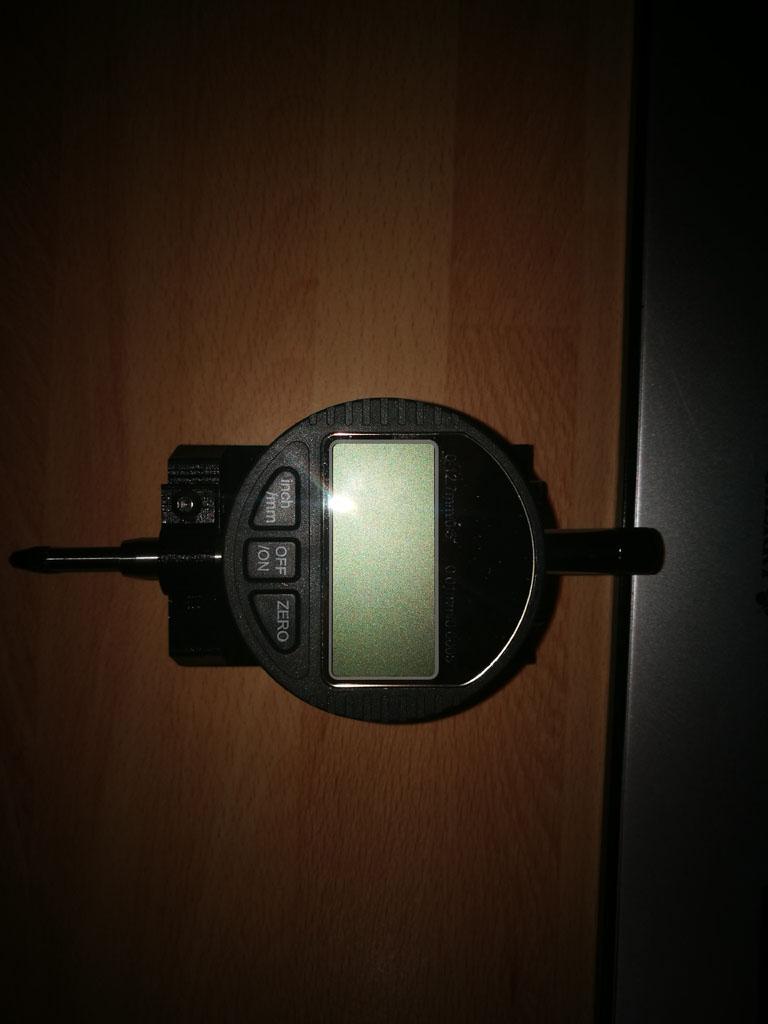

En fait je ne comprends rien du tout... !! une photo dans l'autre sens meme si elle n'est pas simple a realiser serait plus parlante... Je vois simplement un ressort avec un embout qui vient s'appuyer sur l'endstop... ?
D'autre part comment prends tu tes mesures repetitives? avec un pied a coulisse ? entre la barre lisse du X et le capot en tôle du moteur comme le preconise Anycubic dans ses videos?

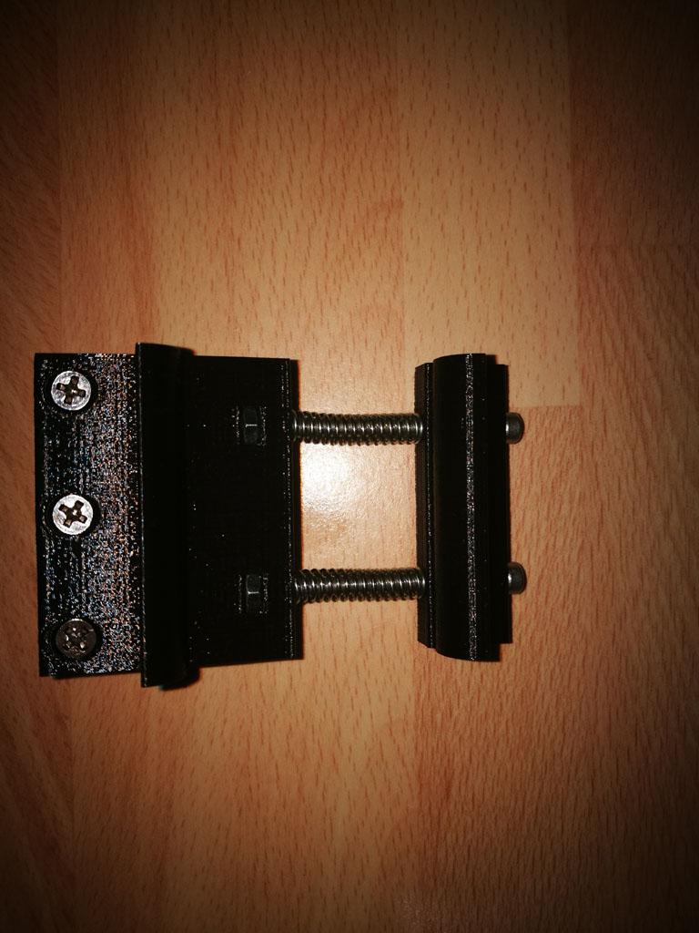

c'est ce que j'ai fait pour mon réglage, sinon je suis en train de faire une piece avec 2 demis palier se positionnant sur les barre Y afin de faire un réglage précis

disons que c'est une piece qui se posera sur les tiges Y quand le plateau est positionné a fond en avant sur le quel je viendrai poser la tige X du bas
Lien vers le commentaire
Partager sur d’autres sites
il y a 9 minutes, olivierbart a dit :
Ah ok ! peux tu partager le fichier ? la piece sera t elle entièrement en plastique ? on sera limité a la precision de l'impression de la pièce non?
En revanche je ne comprend pas la fin de ta phrase????   "je viendrai positionner la tige X du bas"   ????

Il y a 3 heures, thsrp a dit :
Oui il faut que je fasse un schémas, je vais voir si je peux faire cela dans la soirée.

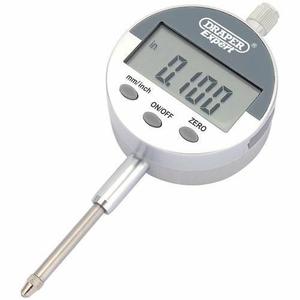

Pour la prise de mesure un comparateur (un pied à coulisse n'est pas assez précis)  est fixé entre les tiges de l'axe X et bloque d'alu à été fixé au niveau de l'axe Y.(J'aurais pu prober le plateau mais je voulais exclure tout risque de compression du ressort, ou d'affaissement du chariot Y).

il y a 59 minutes, olivierbart a dit :
descendre le chariot jusqu'a ce que la barre X du bas vienne en appui.
par contre je vais la faire en métal pour la précision
Alors là je ne comprends plus rien...!
Il faut tout demonter pour que la barre inferieur du X touche la barre du Y ...! il faut passer outre les endstops etc... ce n'est pas comme ça que tu vas régler tes 2 endstops...
En revanche régler les deux endstop par rapport aux barres Y c'est une bonne idée tu accroches un micromètre sur la barre X et tu mesures par rapport aux barres Y ainsi tu regles tes deux endstops pour avoir un X pile parallèle au Y
C'est ce que je fais en ce moment mais par rapport a la caisse qui soutient le Y , je devrais plutôt je faire directement par rapport aux barres du Y , il faut que je trouve une petite plaque de verre que je vais mettre en travers des 2 barres Y pour faire mes mesures...

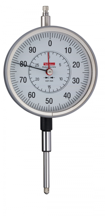

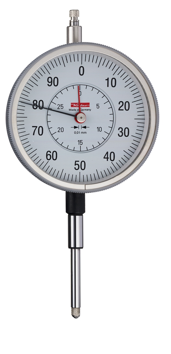

Ca va être très simple, c'est la même chose mais à l'envers. lol.
Un comparateur c'est ca :
image.thumb.png.d1f4f3907093061a86877e016fa883c8.pngcomparateur-grande-course_210_3.jpg
Ok moi j'appelle ça un Micromètre ! (ou dial indicator) mais peu importe...C'est en effet le seul moyen de mesure pour effectuer ça. le pied a coulisse ç'est trop imprécis...
Donc tu fais ce que je disais : fixer un micromètre... euhhh un comparateur sur l'axe des x et tu fais un home Z qui fait qu'il vient toucher  une plaque (le bloc d'alu ) qui est en travers et en contact avec les deux barres du Y  pour faire les mesures. On met le comparateur à droite puis à gauche et on compare (!) et on règle jusqu'à ce que la mesure soit identique...C'est pour ça que je suis intéressé par un réglage du endstop à gauche afin de pouvoir affiner les réglages...
Je n'ai pas de bloc d'alu (rectifié) mais penses tu que si je mets une petite plaque de verre en travers des 2 barres du Y cela conviendrait , en théorie une plaque de verre c'est plan surtout pour une petite dimension comme ça...

non non je veut faire une piece qui se place en travers des axes Y puis je vien plaquer l'axe X dessus, ceci dit le palpeur est pas mal non plus, faudrait un support pour mettre le micrometre sur la tete...

il y a une heure, thsrp a dit :
Oui ca fera parfaitement l'affaire Mois j'ai pris ce bloc d'alu car j'ai l'habitude de l'utiliser sur ma cnc.

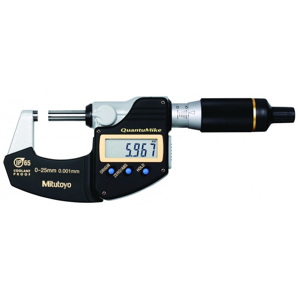

Juste une petite précision, un micromètre c'est cela : (on appel cela aussi un palmer)
micrometre-d-exterieur-digital-quantumik
Résolution au micron. (D'ou le nom micromètre)
il y a 45 minutes, olivierbart a dit :
Oui j'ai déjà songé à la question, mais sur la mega c'est pas simple pas suffisamment de place, le comparateur est assez gros.  Mais j'avais conçu il y a quelques temps déjà ce système qui se clipse entre les tiges de l'axe X.
C'est bon plus clair avec les dernières photos que tu as publiée
Ingénieux , je fait d'utiliser le ressort assez raide pour servir de freinage de la vis de mise en référence du moteur droit de l'axe X
Pourquoi sur ton support de vis de butée , tu as fait 2 trous à que un seul sert du côté droit . Tu as déjà prévu d'utiliser une pièce identique du côté gauche d'où une pièce symétrique ?
Serrait-il possible d'avoir le STL de ton équerre de fixation du endstop droit moteur Z et le STL de l'embout en bout de vis . Pour la rondelle de fixation du support de vis butée , j'arriverais à me débrouiller ...
J'attends avec hâte de voir ta réalisation pour le endstop Z de gauche

il y a 5 minutes, Tfou57 a dit :
Tout à fait ce sera la même pièce, donc sélection du logement d'écroue en fonction du coté.
Serrait-il possible d'avoir le STL de ton équerre de fixation du endstop droit moteur Z et le STL de l'embout en bout de vis . La rondelle de fixation du support de vis butée , j'arriverais à me débrouiller ...
SupportEndstoD v4.stl
ButeeReglageEndstop_Z v1.stl
MoletteSerrageReglageEndstop v1.stl
Pour la butée, prenez une vis M3x40 placez un écrou a mi-course et un autre juste au bout.
Après avoir libéré le troue M3 caché par une couche de 0.2 pour faciliter le bridge, je vous conseil d'y mettre quelques goutes de ciano dedans.
Puis vissez à fond la vis. Elle va tarauder le pla, le troue est volontairement un peu trop étroit pour que la prise soit ferme. Laissez sécher quelques minutes puis coupez la tête de la vis et servez vous de l'écrou à mi-course pour bien remettre le filetage en état là ou vous avez scié.
Le coté gauche arrive.
