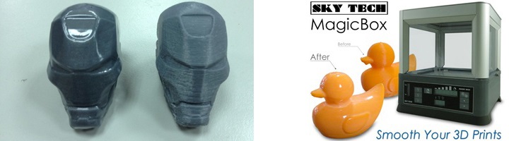

La MagicBox développée par le fabricant d’imprimantes 3D asiatique Sky-Maker polit les objets avec un bain de vapeur d’acétone confinée dans un caisson étanche et filtré pour des raisons de toxicité. Comme vous pouvez le constater, ça ne fait pas que lisser la surface, ça la rend carrément éclatante! Si le dosage et le timing sont corrects le résultat est bluffant. A contrario, abuser du dispositif transformera l’objet en ratatouille de plastique… Et quoi qu’il en soit, il faut tout de même s’attendre à perdre certains détails très fins.
Exemples d’objets imprimés en 3D et améliorés par la MagicBox
magicbox test abs 2
Casque en ABS
magicbox test abs
Canard en ABS
magicbox test pla
Objet en PLA

  2. Pour l ABS l’acetone fonctionne très bien, mais pour le PLA pas du tout. Le produit a utiliser serai du
    THF ou tétrahydrofuranne. Votre machine est elle equipée de c’est deux produits!? On voit bien sur la photo de la piece en PLA jaune que le rendu final n est pas du tout le meme que avec l ABS. J’aimerais un peu plus d information au sujet de cette machine.
    • Ça fonctionne peut-être moins bien, d’où le résultat. Je n’ai pas plus d’information et il n’y en a pas non plus sur la page officielle du projet.
