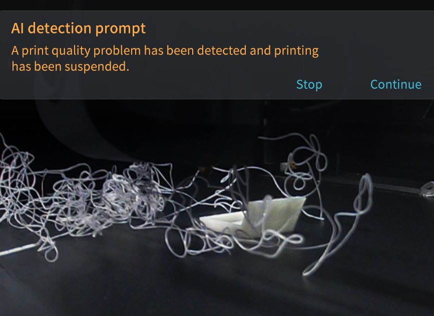

Une caméra (elle aussi en option sur la K1 “de base”) vient également surveiller l’impression et la mettre en pause en cas de problème (objet qui se décolle, filament imprimé dans le vide, corps étranger sur le lit, etc.) avant d’en avertir l’utilisateur.
