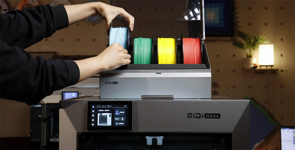

C’était une évidence que le haut de gamme de la marque soit compatible avec la très récente Qidi Box, un boitier multi-filaments pour imprimer en mélangeant les matériaux et/ou les couleurs. Une Box que l’on peut aussi utiliser sur les Plus4 et Q2 pour des impressions colorées jusqu’à seize bobines réparties dans quatre boitiers.
Outre ce mélange des genres, la Qidi Box a aussi l’avantage de pouvoir chauffer et assécher les bobines qu’elle conserve, jusqu’à la température de 65°C même durant une impression (ce dont ne sont pas capables tous les concurrents, dont Bambu Lab). De quoi préparer les matières techniques avant de passer dans la tête d’impression.
