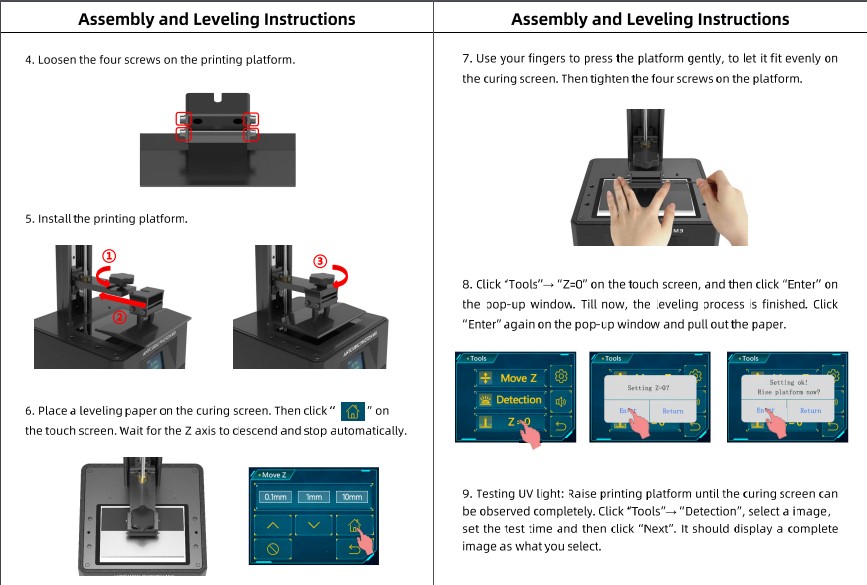

Ici, il n’y pas vraiment de montage comme sur une imprimante à dépôt de fil fondu, la machine est déjà assemblée. Il sera donc juste nécessaire de régler le Z=0 pour le plateau en ayant au préalable retiré son film de protection ainsi que celui de l’écran.
Malgré tout, avant de suivre l’opération décrite dans la documentation pour le réglage du plateau, je vous invite à effectuer la mise à jour des firmwares de la carte mère et de l’écran TFT. Il s’agit d’une recommandation présente sur le site Anycubic, dans la section Software.

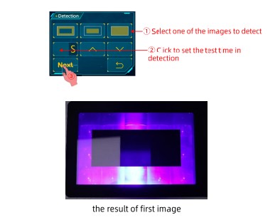

L’avant dernier point consiste à faire un contrôle des lampes UV et du LCD depuis le menu de l’écran.
Et le dernier à installer le VAT (bac à résine).
La documentation n’est pas en français mais est très bien réalisée et ne sera pas compliquée à lire pour un débutant en impression 3D résine.

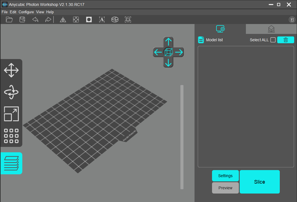

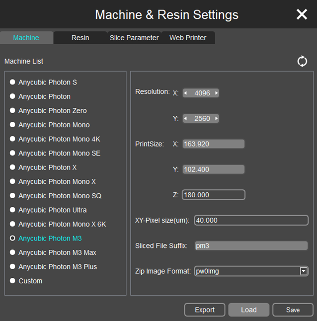

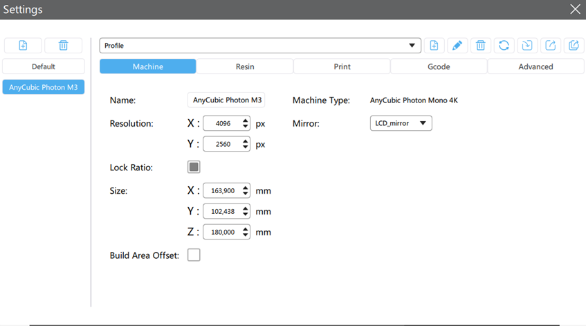

Photon Workshop
Pour commencer, j’ai installé le trancheur fourni sur la clé USB. Il s’agit de Anycubic Photon Workshop. Malheureusement, à ma grand surprise, aucun profil, pour les imprimantes de la série M3 ne sont présents sur cette version. Le logiciel fourni sur la clé USB par Anycubic n’est pas dans une version suffisamment récente pour être compatible avec la série Photon M3, étonnant !
Je vous invite donc à directement aller télécharger la version la plus récente de Anycubic Photon Workshop sur le site officiel. On y trouve même un PDF pour installer et utiliser le slicer. Au moment d’écrire ces ligne c’est la V2.1.30 et elle a bien des profils pour les modèles M3, M3 Plus et M3 Max.
Il s’agit d’un trancheur assez basique et simple. Il y a peu d’options mais malgré tout l’essentiel pour le tranchage est présent. L’interface ressemble à celle de ChituBox.

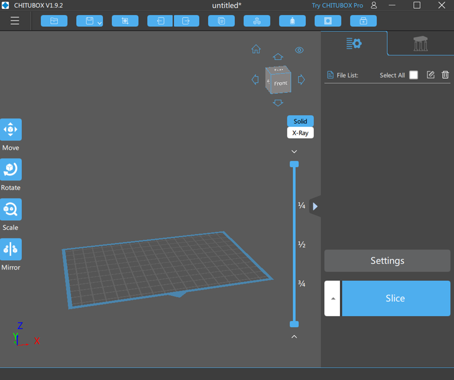

ChiTuBox

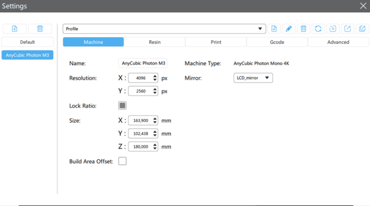

Chitubox V1.9.2 existe en version gratuite Lite et payante Pro. Je n’ai testé que la version gratuite du slicer de référence pour imprimantes SLA / MSLA.
Malheureusement, il n’y a pas de profil pour les modèles de la série M3 d’Anycubic. Il faudra donc manuellement créer un profil d’imprimante à partir d’un autre dont on éditera les paramètres pour correspondre à notre modèle.

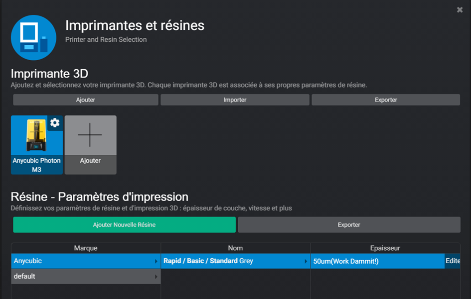

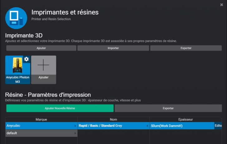

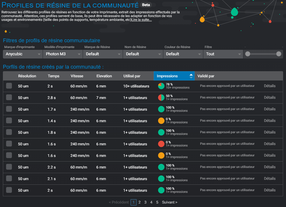

Lychee Slicer
Lychee Slicer 3 V3.7.101 existe en plusieurs versions : Lite (gratuite), Pro (payante pour deux périphériques à 65,99€/an) et Premium (version utilisable sur quatre devices). Pour ma part, j’ai encore une fois installé la version gratuite pour tester ce slicer qui propose une interface très différente des outils précédents. Personnellement, je la trouve assez claire et efficace. De plus, elle est disponible en français.

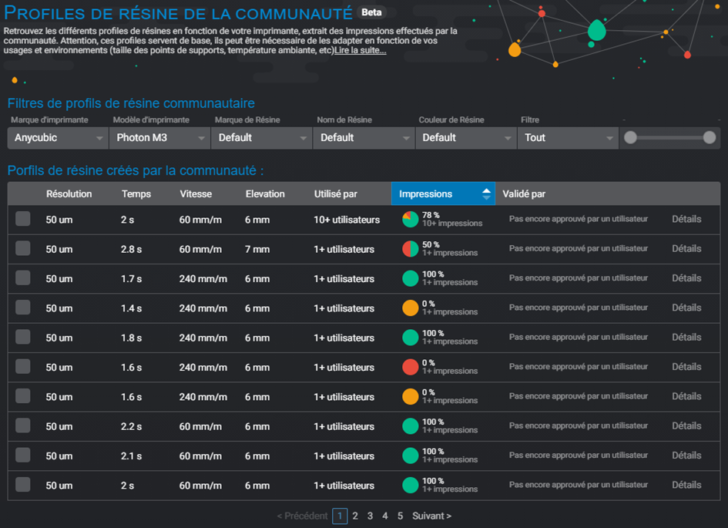

Les modèles de la série Photon M3 ont des profils disponibles, ce qui est plutôt pratique.
Il est aussi possible d’ajouter des profils de résines manuellement ou via la communauté. J’ai trouvé cela très pratique à l’usage.
Au final, pour ce qui est du choix du slicer, je dois avouer que même si Photon Workshop fait assez bien le travail, j’ai au final très vite adopté Lychee Slicer, dans sa version gratuite pour le moment. Je le trouve plus agréable à l’usage et qui convient à 95% de mes besoins.
Je passerai peut être à Lychee Slicer Pro dans quelques temps. Le prix annuel est raisonnable et offre des fonctions avancées sur les supports et surtout l’évidage. En effet, la possibilité de bloquer l’évidage de certaines zones est une chose qui peut être utile à la longue.
