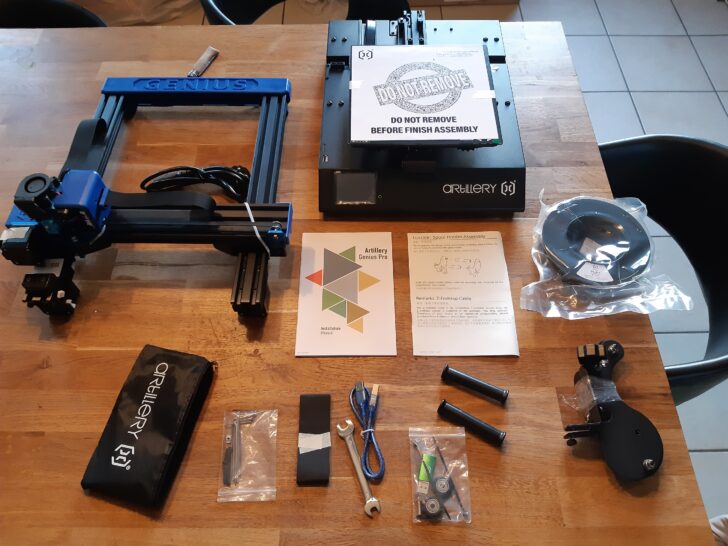

Déballage Artillery Genius Pro
test Artillery Genius Pro unboxing
La machine arrive dans un carton avec de la mousse pour la protéger des chocs durant le transport. Dans le colis, outre l’imprimante, on retrouve aussi une sacoche avec des outils, une clé USB, un câble USB, des roulements à billes, une nappe de rechange, une notice papier et une petite bobine de PLA. Il y a tout le nécessaire pour effectuer la maintenance ainsi que les réglages de la machine, et surtout de quoi lancer le premier print.
Il est cependant dommage de ne pas trouver une pince coupante, ni même une pince à épiler ou une spatule pour décoller les objets du plateau.
Assemblage Artillery Genius Pro

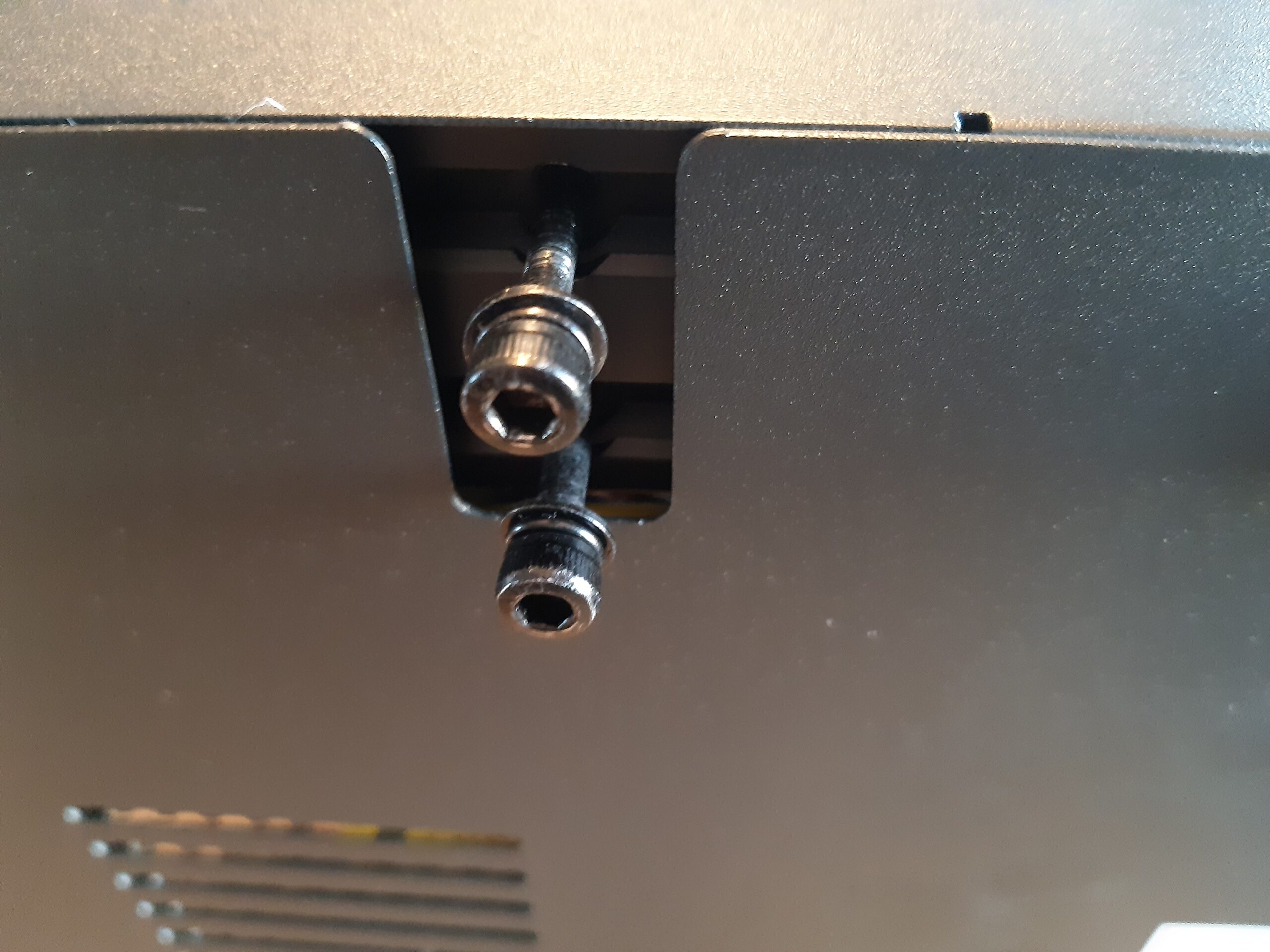

La machine arrive pré-assemblée. Il vous suffira de mettre en place quelques vis et très peu de câblage pour la monter. En moins de dix minutes, c’est fait. L’encombrement de la Genius Pro montée est de 39 x 43 x 59 cm avec le support de bobine (mais sans bobine dessus).
Sur les photos ci-dessous, on peut voir que les vis tiennent elle-même dans le vide. Il suffit de les mettre en face des trous et de visser, un vrai jeu d’enfant. Je trouve super que la connectique coulisse comme une cartouche de Nintendo NES 😉
Ne soyez pas surpris, il y a un câble qui ne sera pas branché. Il sert à connecter la fin de course de Z lorsque le nivellement automatique BLTouch n’est pas connecté.
Voici la vidéo du constructeur sur l’unboxing et le montage de la Artillery Genius Pro :

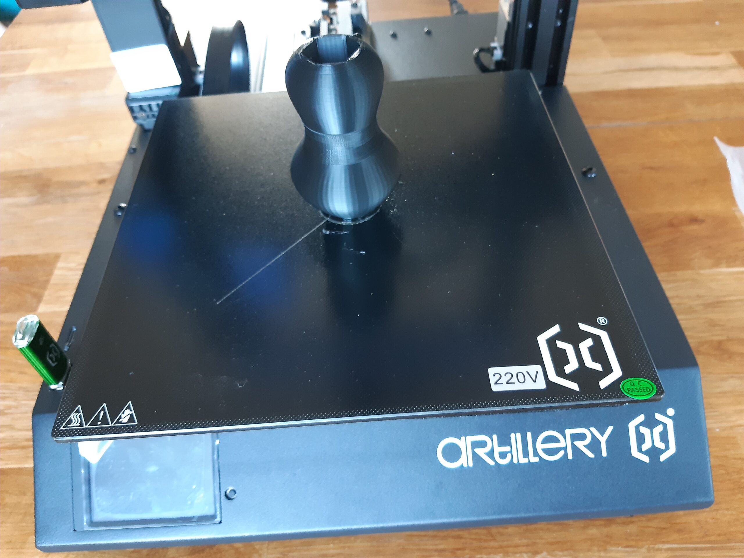

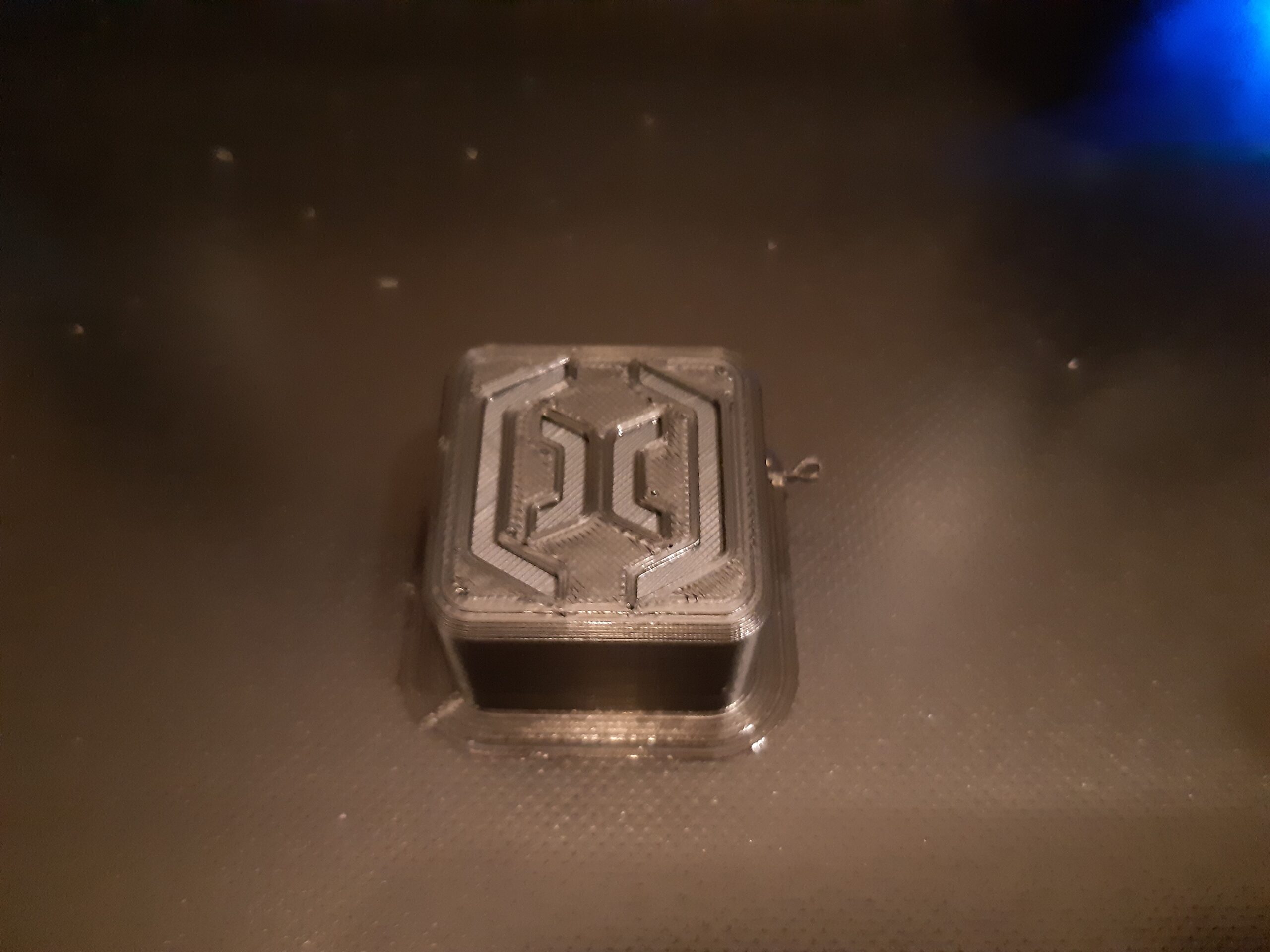

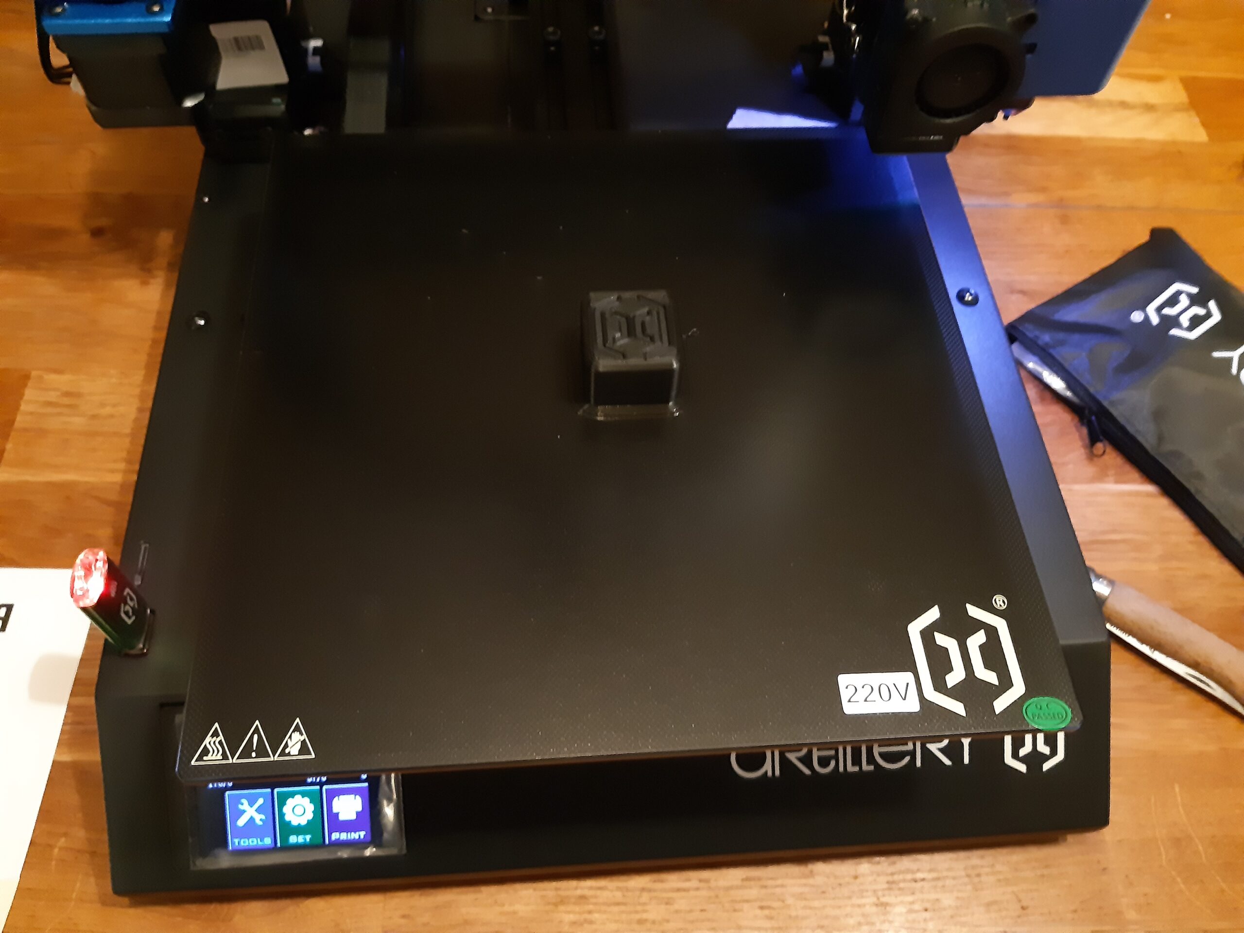

Fichier de test Artillery
Comme à chaque test, je lance le fichier gCode présent sur la carte SD, tranché par le constructeur et optimisé pour la Genius Pro :
Sur la clé USB se trouvent aussi la notice en PDF, le logiciel slicer Cura 4.10 (on pourra préférer télécharger la dernière version sur le site Ultimaker) ainsi que toutes les indications de configuration de l’imprimante et du profil d’impression.
Le plateau a une super adhérence. Il est plane sans creux ni bosse. Après la fin d’une impression, j’attends qu’il refroidisse et décolle sans difficulté le print. Je me doute que certains impatients préfèrent un plateau magnétique qui permet un décollement avec facilité mais ici pas besoin à mon avis (une spatule serait cependant la bienvenue dans le carton).

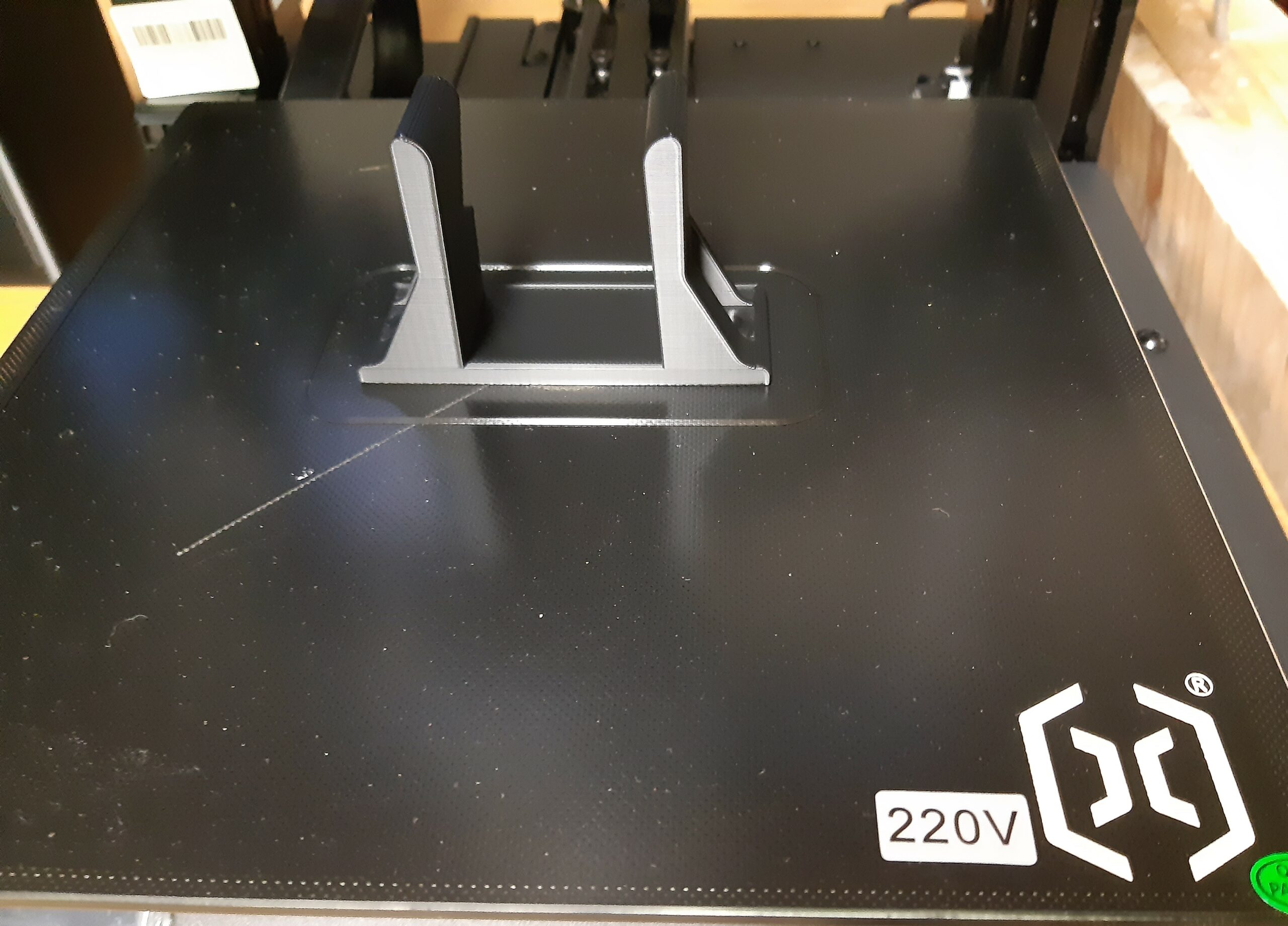

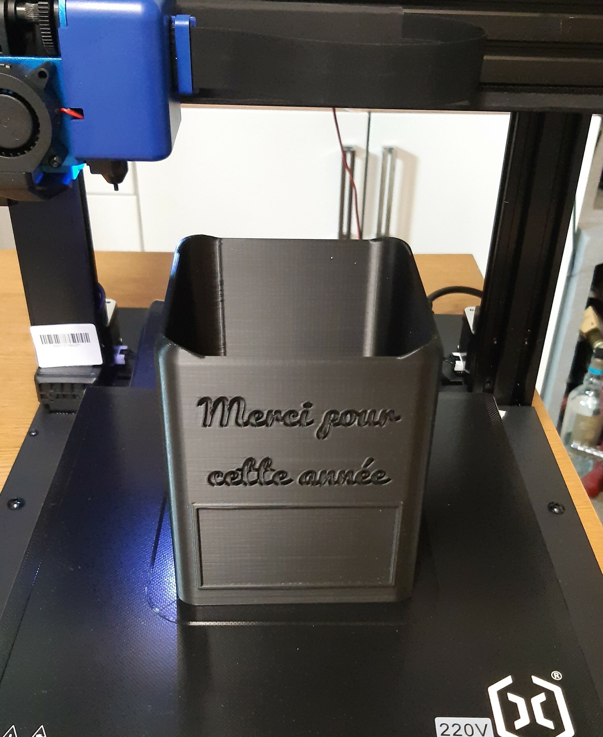

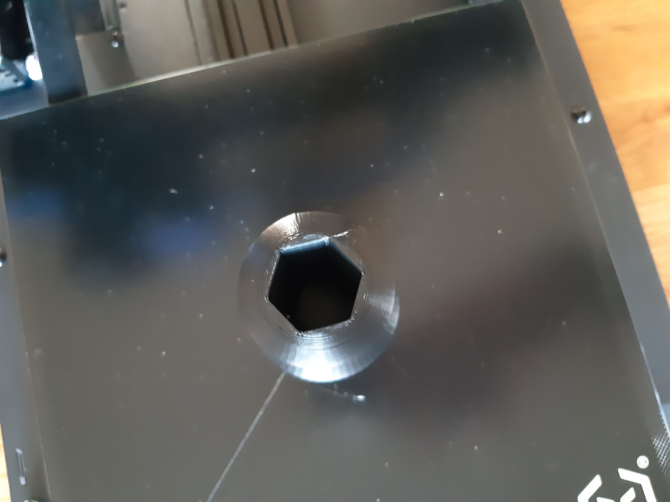

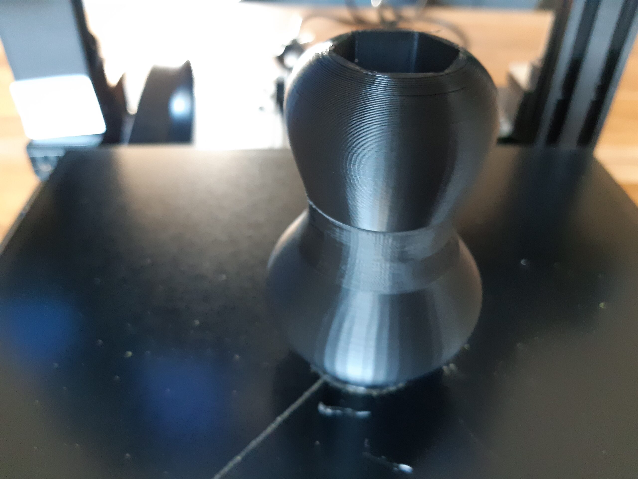

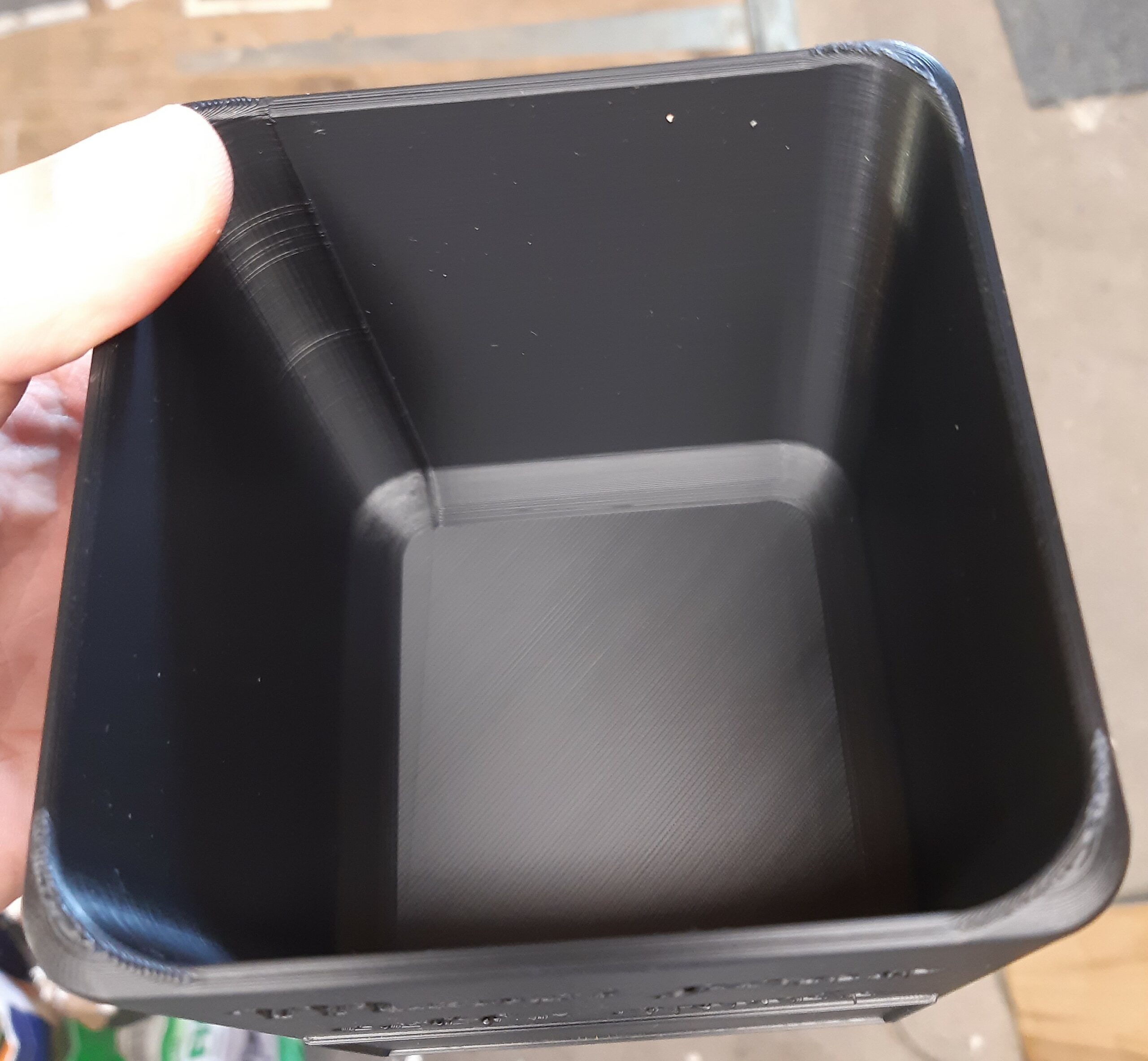

Impressions supplémentaires
J’ai ensuite slicé des fichiers STL avec Cura 5. Je suis allé sans problème jusqu’à la vitesse d’impression de 100 mm/s. J’ai utilisé le filament Artillery fourni avec la machine et mes réglages de 205°C pour le filament et 60°C pour le plateau.
Les impressions sont propres, sans aucun décalage ni ghosting ou cheveux d’ange (stringing). J’ai imprimé du PLA, PLA fluo et même en PETG. Je trouve la ventilation au top et le fan duct aussi, propre et bien réalisé en plastique moulé.

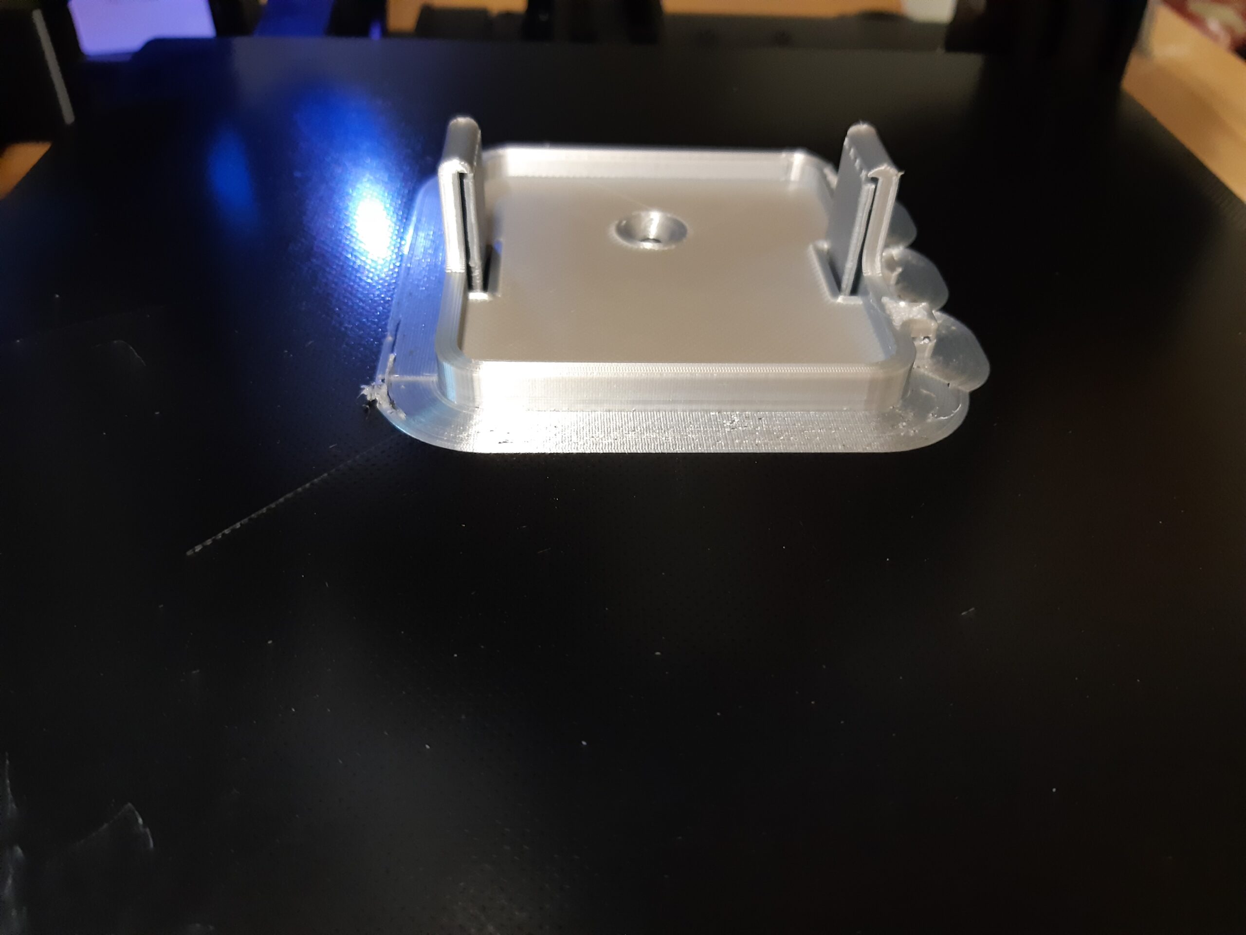

Genius Pro et TPU

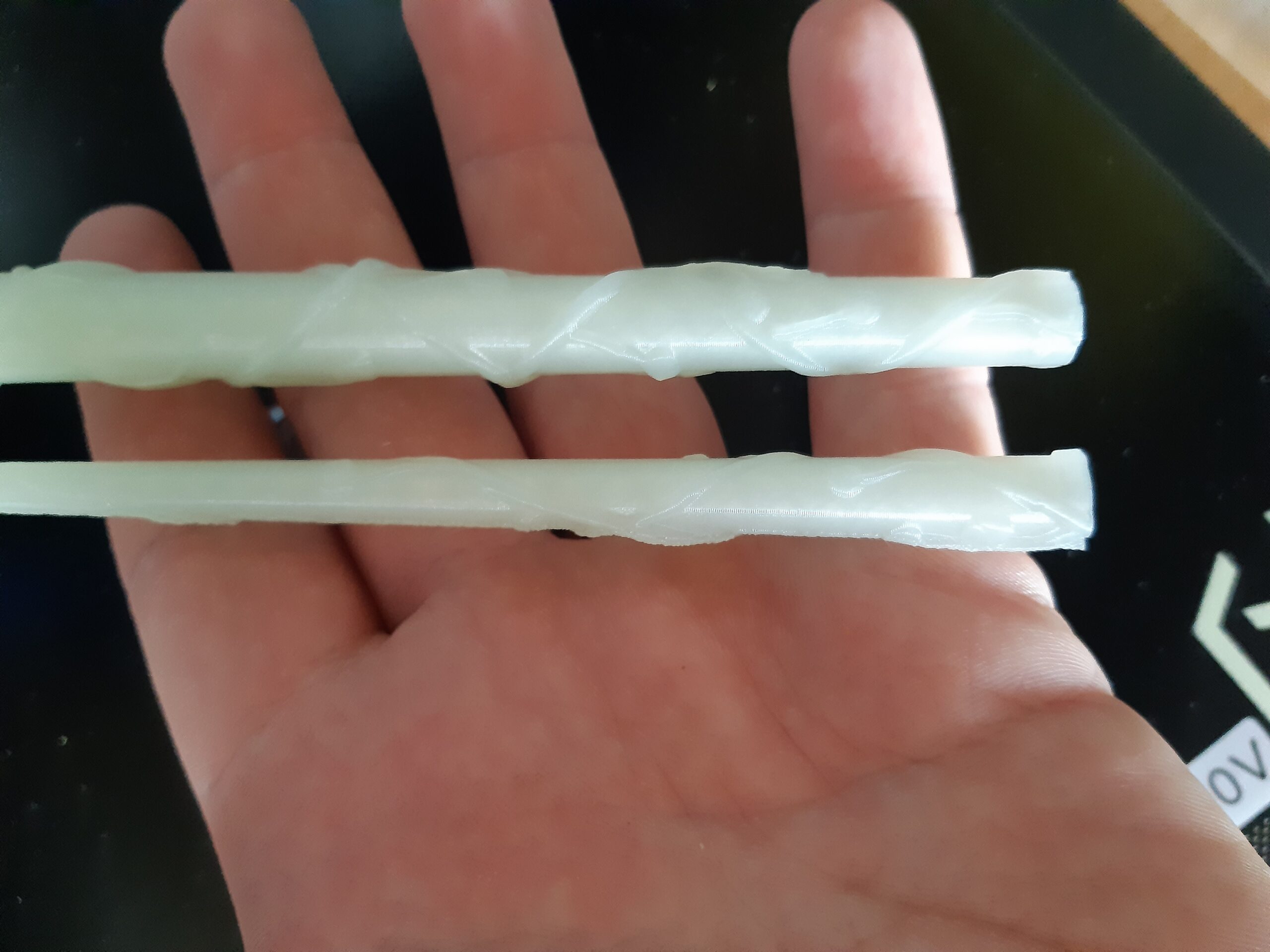

Testons maintenant le TPU, et coup de chance ou non, j’ai mon bracelet de montre qui s’est cassé. Vive l’impression 3D pour réparer ça et la Genius Pro est adaptée grâce à son extrudeur Direct Drive qui la rend compatible avec les filaments flexibles de type TPU.
Sans ventilation, à une vitesse de 30 mm/s et une température de 235°C pour le filament et 70°C le plateau, je trouve le résultat vraiment parfait :
Il y a juste quelques cheveux d’anges. Pour en avoir moins, il aurait fallu que je descende la température à 225 degrés et que je règle la rétraction différemment. Lors des premières impressions, je me suis retrouvé avec une légère sous extrusion, je pense que cela est dû au filament utilisé.
Il m’est déjà arrivé de voir que certains de mes filaments peuvent sortir ‘moins facilement’ que d’autres. Cela est dû à la viscosité ou d’autres facteurs tels que les ingrédients qui composent le filament.
