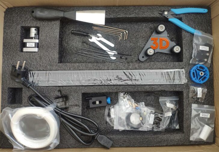

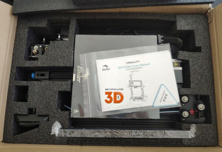

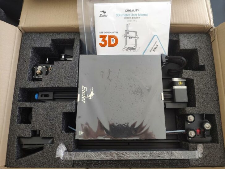

Unboxing Ender-3 v2
Le contenu du colis de la Creality Ender 3 V2 est classique pour une imprimante livrée en kit. Les mousses sont épaisses et protègent bien le contenu et les pièces détachées.

Montage de la Creality Ender-3 v2
Nous voici face à un premier problème, et de taille. Sortie de son carton, l’imprimante n’est absolument pas prête à fonctionner. On retrouve des tubes en acier, des outils, des vis, un écran, une courroie en caoutchouc, le tout soigneusement rangé dans des sachets transparents. Il y a donc une étape de montage qui peut prendre 30 minutes, 1 heure ou 2 heures selon votre aisance en bricolage et votre expérience dans les imprimantes 3D dites DIY (Do It Yourself).
Si le guide papier fourni avec la machine ne contient que 14 étapes avant de pouvoir imprimer, la réalité est assez différente puisque ce manuel est trop succinct. Heureusement, la carte MicroSD fournie avec la Ender contient un mode d’emploi PDF plus complet et surtout, une vidéo pour guider l’assemblage.

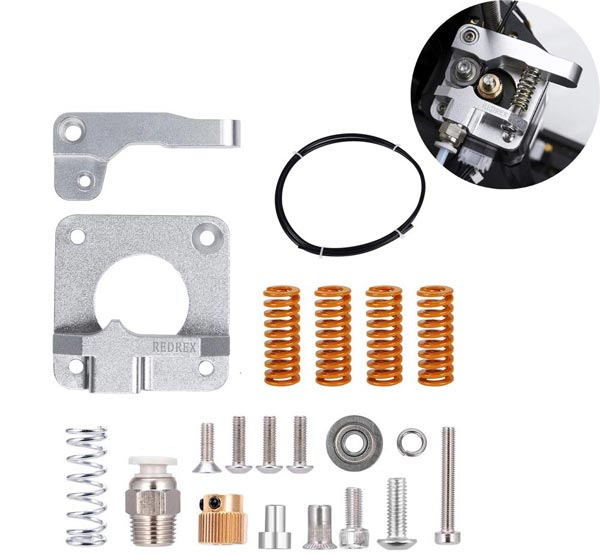

Extrudeur Bowden en aluminium
Très populaire sur les imprimantes 3D FDM dans cette gamme de prix, l’extrudeur Bowden a également des points négatifs. Cet extrudeur en plastique n’est pas très costaud et il n’est pas rare que la buse soit usée après seulement quelques prints, surtout quand le plateau n’est pas totalement nivelé.
Ce kit Redrex contient un extrudeur Bowden en aluminium, un tube PTFE et des ressorts pour niveler le plateau. Ce même kit existe aussi pour Ender 3 “V1”.

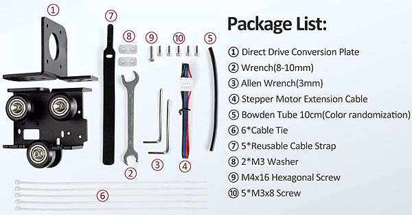

Passer en Direct Drive
Evolution supérieure au Bowden, remplacer l’extrudeur déporté pour un compatible Direct Drive rendra la Ender 3 V2 compatible avec les filaments flexibles type TPU et eTPU.
Creality Ender 3 V2 extrudeur direct Drive
Un kit Direct Drive pour Ender-3 V2 (ici et ) ne vaut qu’une vingtaine d’euros

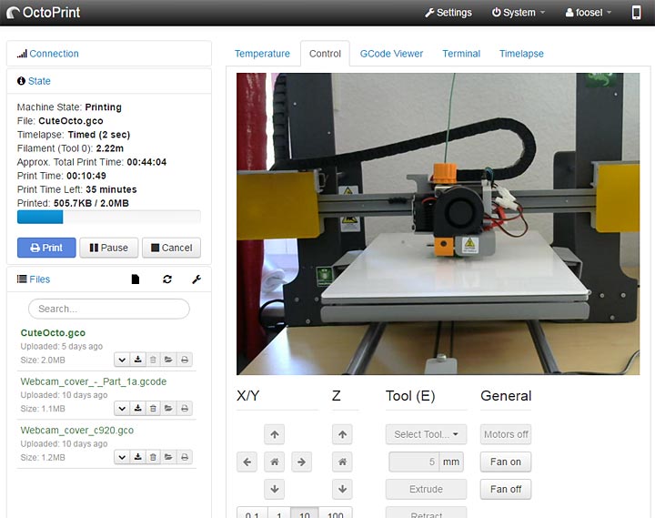

OctoPrint et le contrôle à distance par le réseau
Les sujets sur OctoPrint ne manquent pas sur le forum et cette upgrade s’avère utile à bien des égards. Surveillance de l’impression en cours, mise en réseau d’une imprimante 3D, envoi de fichier sans passer par la carte SD, allumer / éteindre l’imprimante à distance, filmer un print… Ce tutoriel Octoprint est très complet.
OctoPrint interface web
En alternative, il existe une caméra qui ajoute la fonction réseau d’Octoprint à la création de vidéos timelapse : la Mintion Beagle.
