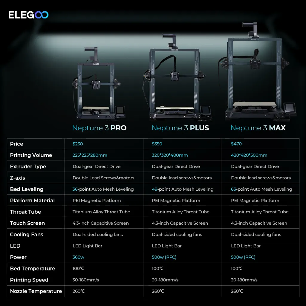

Différences entre les Elegoo Neptune 3 Pro, Plus et Max
On en reparlera dans les prochains tests mais autant que vous le sachiez, il n’y a que peu de différences entre les trois nouvelles imprimantes de la série Elegoo Neptune 3 :
La seule chose qui différencie les trois modèles, c’est le volume d’impression et le nombre de points de palpation du nivellement automatique du lit qui en découle. A noter également que les Neptune 3 Plus et Max ont des renforts sur l’axe Z et une alimentation plus puissante.

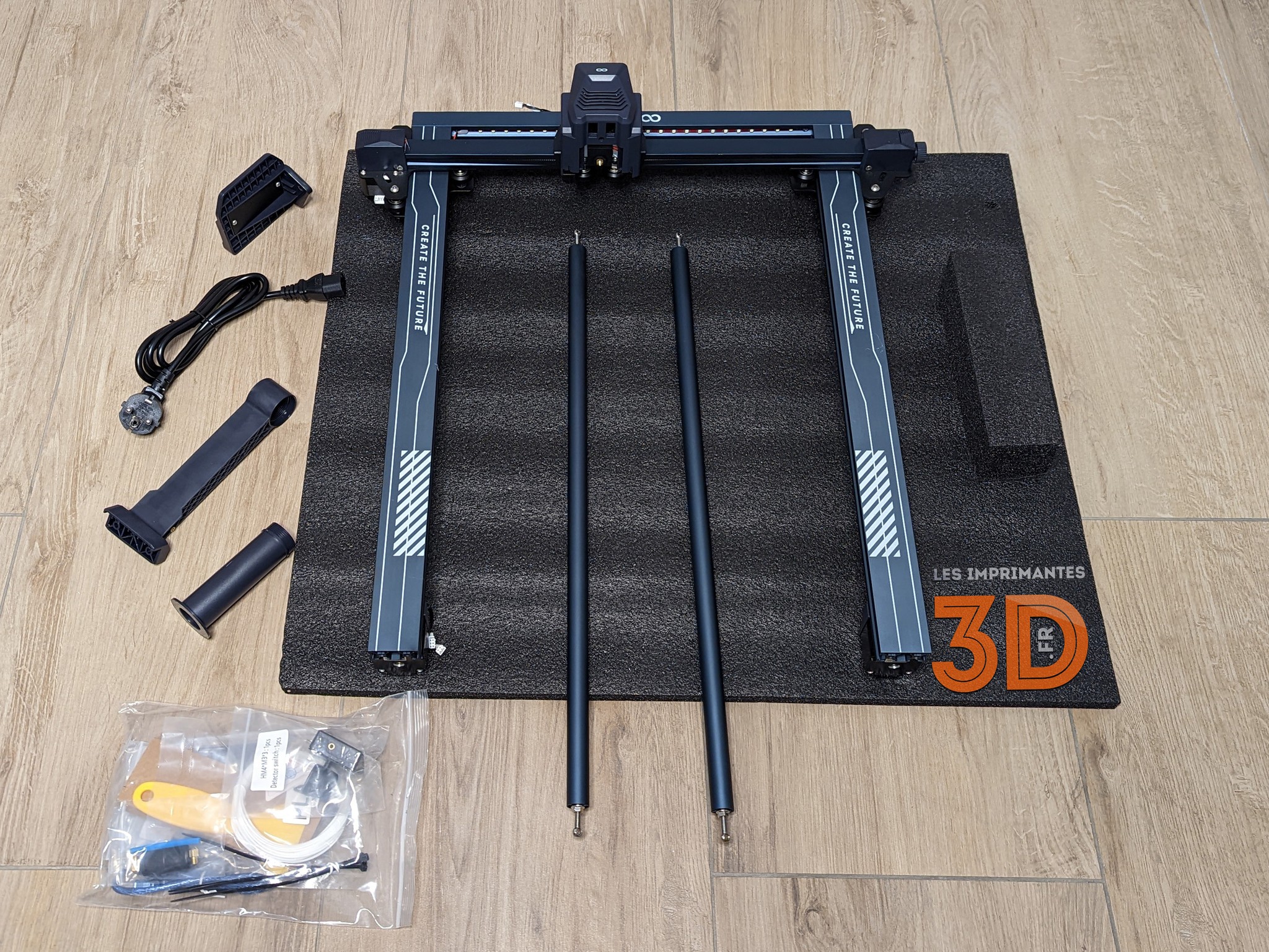

Déballage (unboxing)

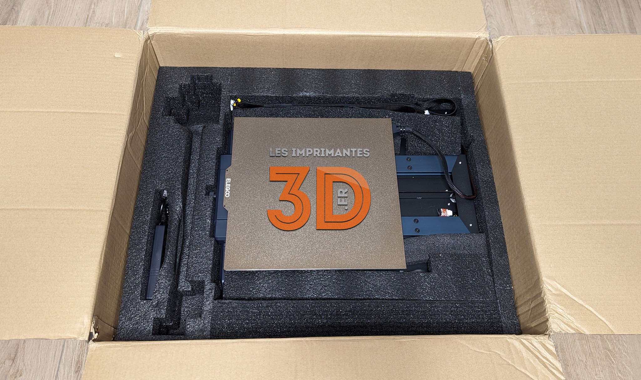

C’est du classique pour bon nombre de fabricants, l’emballage est soigné et la machine est bien protégée afin de préparer le long trajet qui l’attend depuis la Chine. L’axe Z, les accessoires et la notice papier (anglais/chinois) sont bien rangés au niveau supérieur du carton tandis qu’en dessous, on retrouve la base du châssis avec le lit déjà monté et l’écran de contrôle amovible.
![Carton Neptune 3 Plus](https://www.lesimprimantes3d.fr/wp-content/uploads/2023/01/Test-Elegoo-Neptune-3-Plus-Review-001-Unboxing-728x512.jpg)
![Protection Neptune 3 Plus](https://www.lesimprimantes3d.fr/wp-content/uploads/2023/01/Test-Elegoo-Neptune-3-Plus-Review-002-Unboxing-728x485.jpg)
![Déballage Neptune 3 Plus](https://www.lesimprimantes3d.fr/wp-content/uploads/2023/01/Test-Elegoo-Neptune-3-Plus-Review-003-Unboxing-728x432.jpg)
![Unboxing Elegoo Neptune 3 Plus](https://www.lesimprimantes3d.fr/wp-content/uploads/2023/01/Test-Elegoo-Neptune-3-Plus-Review-004-Unboxing-728x546.jpg)
![base du châssis](https://www.lesimprimantes3d.fr/wp-content/uploads/2023/01/Test-Elegoo-Neptune-3-Plus-Review-006-Packaging-728x523.jpg)

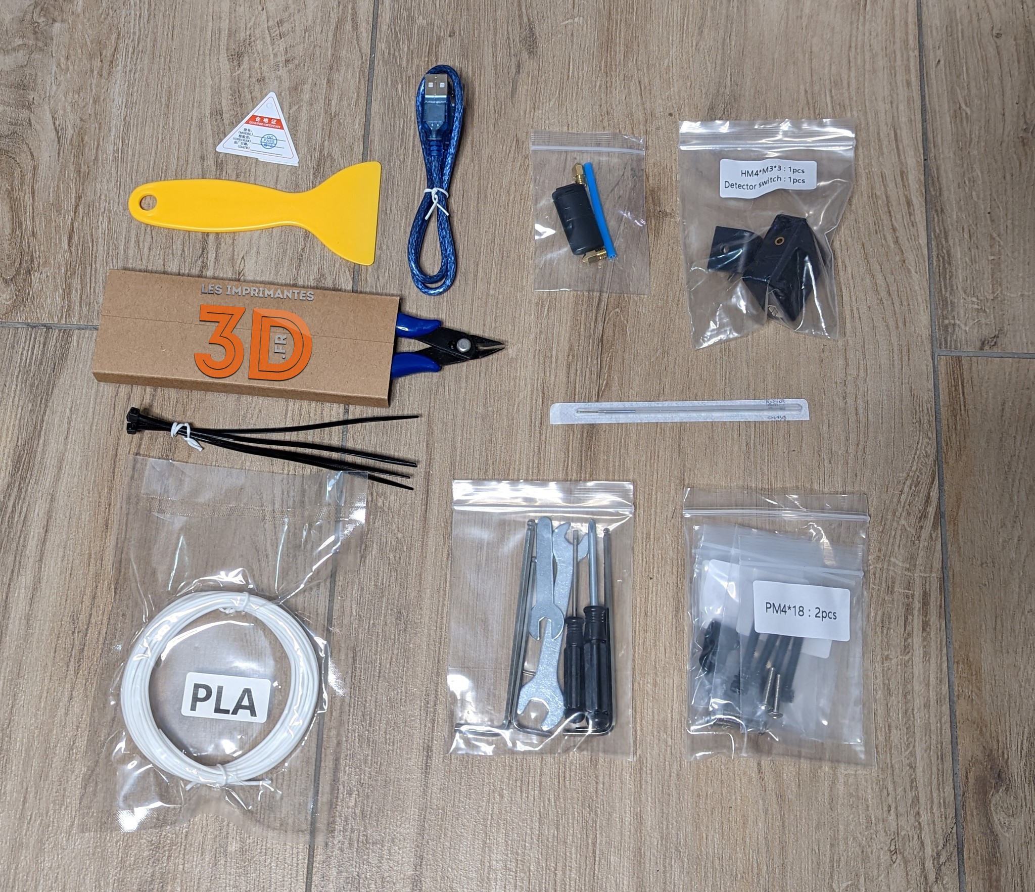

Dans la pochette d’accessoires fournie, on y découvre :
- Une spatule en plastique (comme celle livrée avec les imprimantes SLA qui permet de nettoyer le FEP sans le déchirer)
- Un câble USB
- Une clé USB qui est en fait un adaptateur pour Micro SD contenant la notice au format PDF, les logiciels et drivers, le STL et gCode de test, ainsi qu’une vidéo explicative pour le montage de l’imprimante
- Deux buses de rechange de 0.4 mm
- Un morceau de PTFE de rechange pour le heatbreak qui n’est donc pas full metal
- Le capteur de filament
- Une pince coupante
- Des colliers de serrage
- Une aiguille de débouchage
- Tous les outils nécessaires pour le montage et les réglages
- La visserie nécessaire pour le montage bien rangée dans différents sachets étiquetés
- Un (très) petit échantillon de PLA
- L’autocollant qui atteste que la machine a passé le test de contrôle qualité

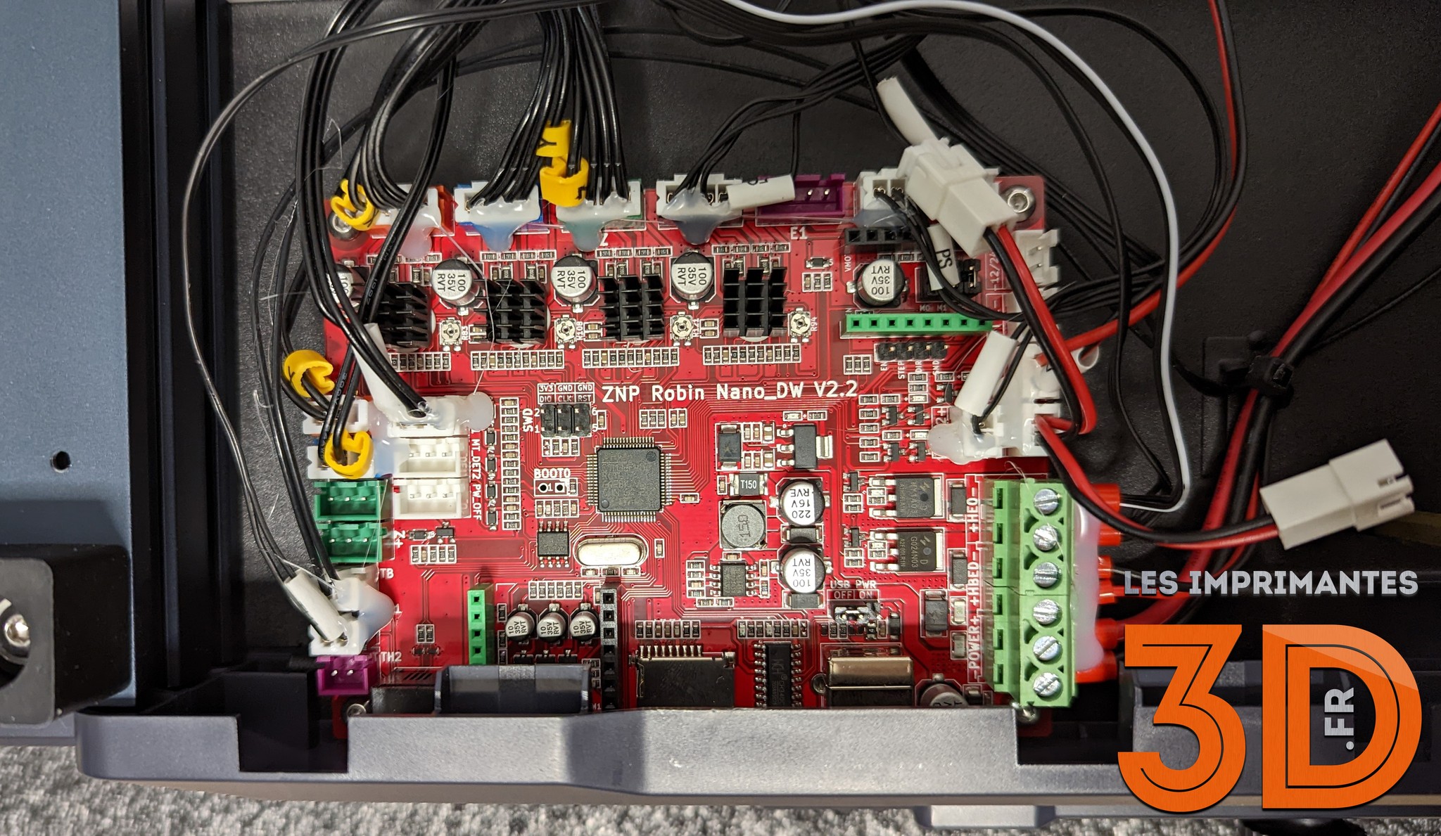

Dans les entrailles de la machine

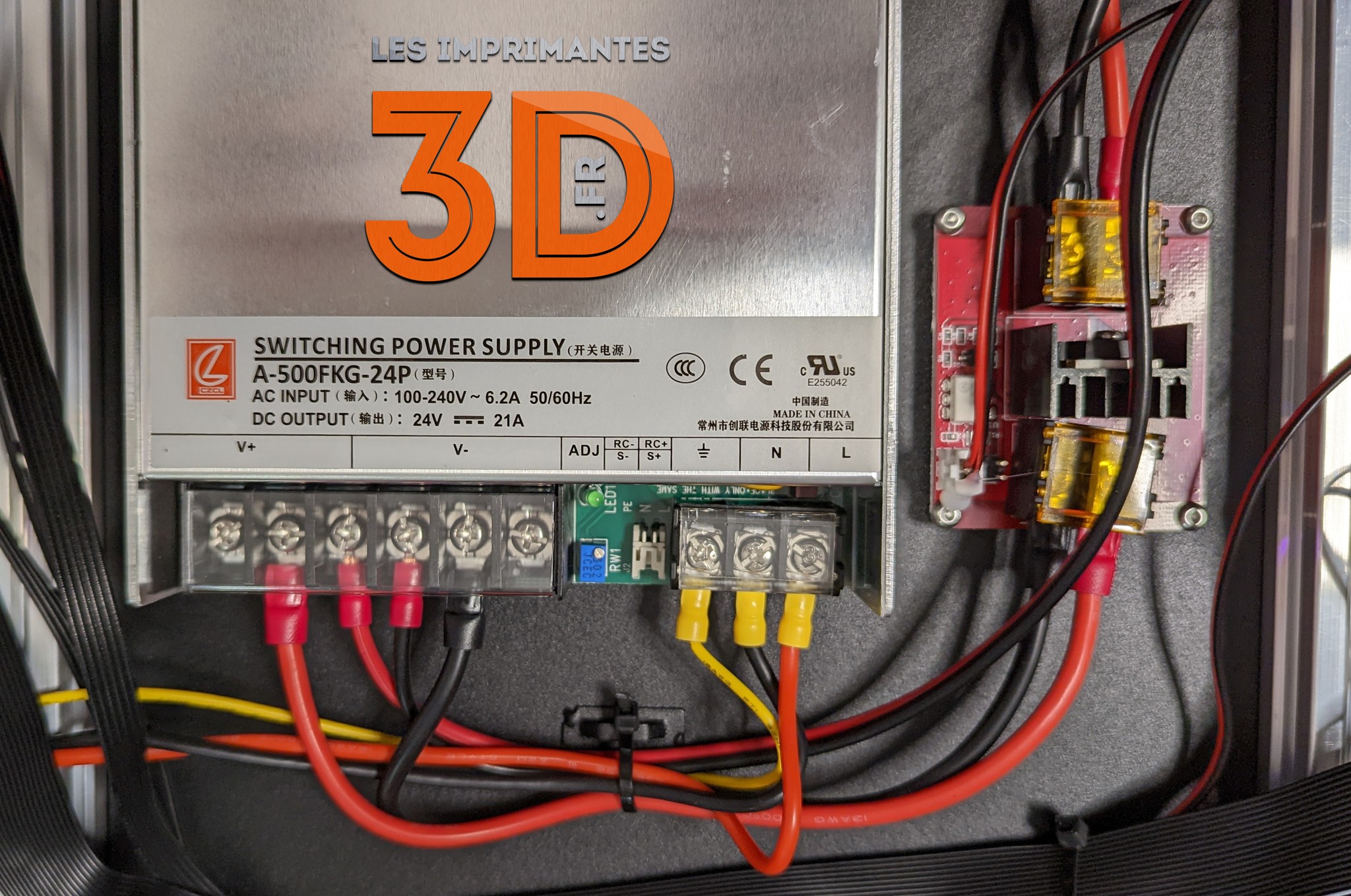

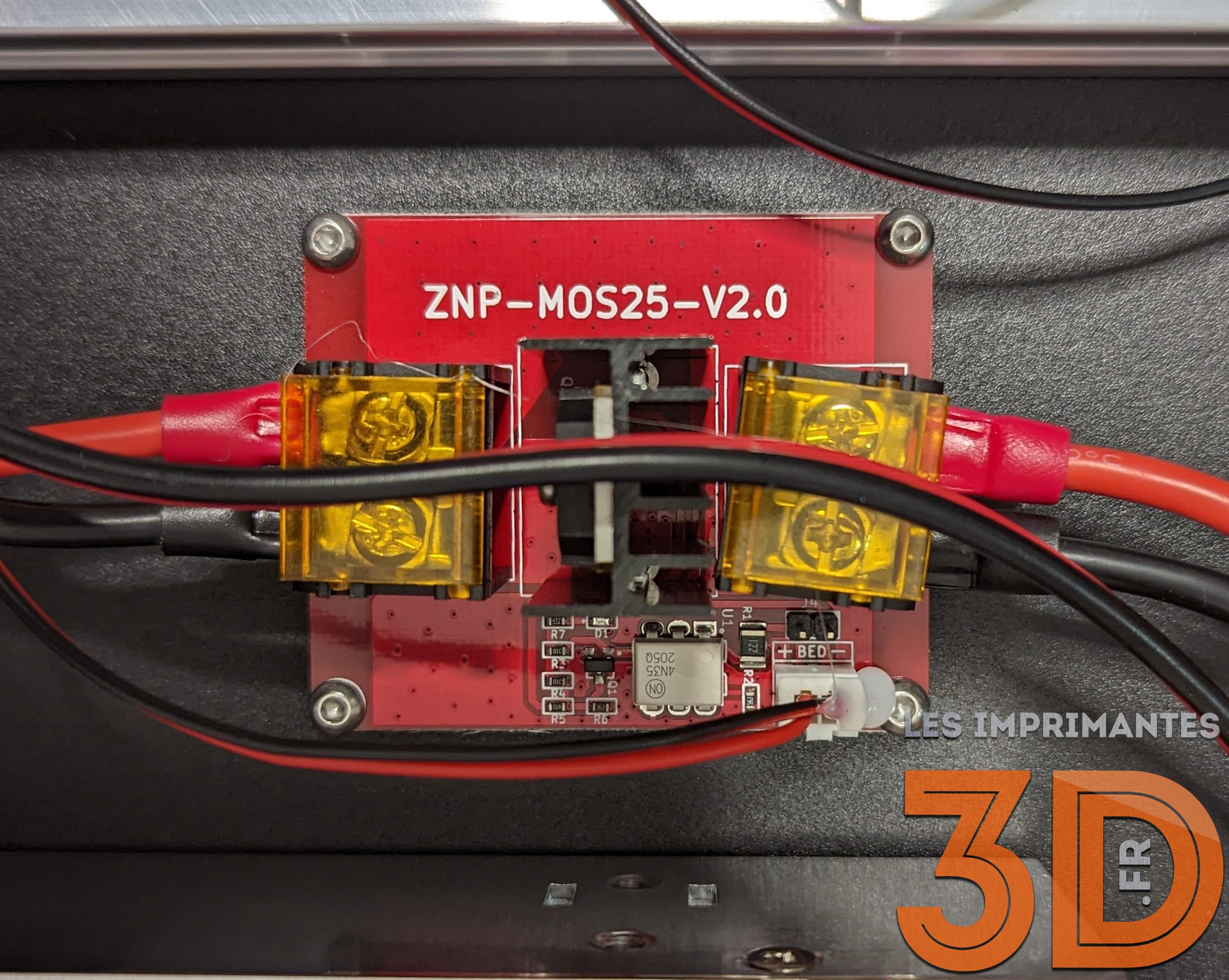

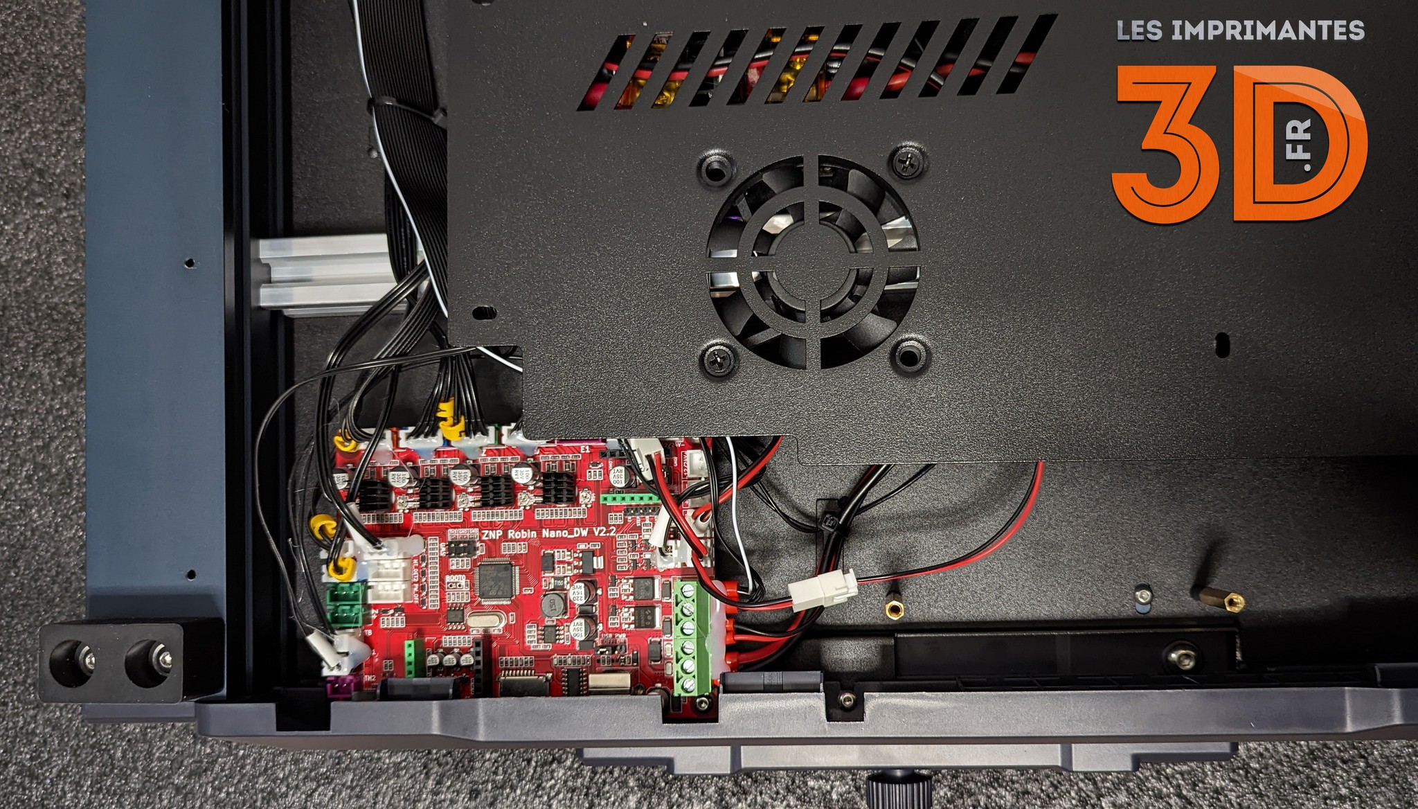

Comme d’habitude, pour les plus curieux, j’ai regardé ce qu’il y a sous le capot de la Neptune 3 Plus et pour ce faire, j’ai pris mon tournevis électrique. En effet, il y a pas moins de 18 vis à retirer pour accéder à l’électronique ! A noter que le ventilateur qui est fixé sur la plaque à retirer dispose d’une prise intermédiaire bien pratique. Du coup, il n’est pas nécessaire de le débrancher directement de la carte mère Robin Nano_DW V2.2 sur laquelle tous les connecteurs sont sécurisés à la colle chaude.
![démontage](https://www.lesimprimantes3d.fr/wp-content/uploads/2023/01/Test-Elegoo-Neptune-3-Plus-Review-007-Demontage-728x618.jpg)
![](https://www.lesimprimantes3d.fr/wp-content/uploads/2023/01/Test-Elegoo-Neptune-3-Plus-Review-008-electronique-carte-mere-728x415.jpg)
![électronique](https://www.lesimprimantes3d.fr/wp-content/uploads/2023/01/Test-Elegoo-Neptune-3-Plus-Review-009-electronique-carte-mere-728x590.jpg)
![alimentation](https://www.lesimprimantes3d.fr/wp-content/uploads/2023/01/Test-Elegoo-Neptune-3-Plus-Review-010-electronique-carte-mere-728x483.jpg)
![](https://www.lesimprimantes3d.fr/wp-content/uploads/2023/01/Test-Elegoo-Neptune-3-Plus-Review-011-electronique-carte-mere-728x580.jpg)
![](https://www.lesimprimantes3d.fr/wp-content/uploads/2023/01/Test-Elegoo-Neptune-3-Plus-Review-012-electronique-carte-mere-728x423.jpg)
Vous remarquerez les gros patins en caoutchouc aux 4 coins du châssis qui rendent ce dernier bien stable.

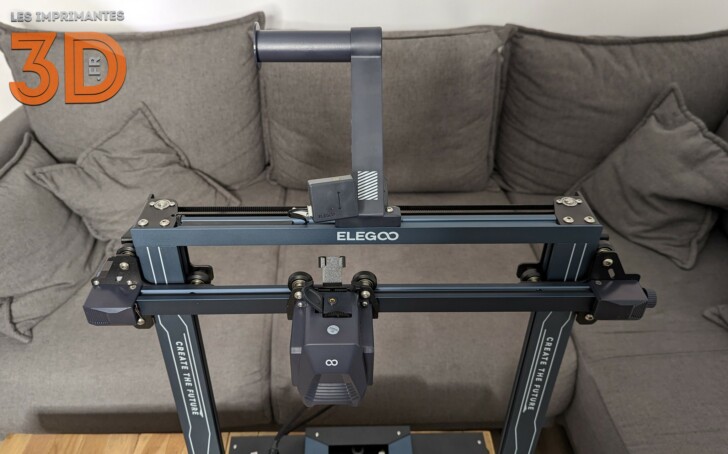

Montage de la Neptune 3 Plus
L’assemblage de l’imprimante FDM Elegoo Neptune 3 Plus est simple et bien documenté à partir du moment où l’on comprend l’anglais. Cependant, la vidéo ci-dessous explique précisément chacune des étapes à suivre jusqu’à la première impression, en passant même par les réglages de base.
En premier lieu, il faut fixer le portique sur la base du châssis à l’aide de quatre vis (deux de chaque côté). Pour se faciliter la tâche, la petite astuce consiste à mettre l’imprimante au bord d’une table afin d’accéder aux trous pour les vis sous le châssis sans peiner.
Ensuite, il faut fixer le support aimanté de l’écran amovible qui se connecte en façade avec une prise RJ11.
![support d'écran magnétique](https://www.lesimprimantes3d.fr/wp-content/uploads/2023/01/Test-Elegoo-Neptune-3-Plus-Review-014-Montage-728x491.jpg)
![branchement de l'écran](https://www.lesimprimantes3d.fr/wp-content/uploads/2023/01/Test-Elegoo-Neptune-3-Plus-Review-015-Montage-728x535.jpg)
Puis, on peut fixer le support de bobine à l’aide de deux écrous T-Slot qu’il faut bien aligner. Le détecteur de filament (qui assure la mise en pause de l’impression en cas de pénurie) se fixe dessus et doit pouvoir bouger (il y a une butée pour la vis de fixation prévue à cet effet, inutile donc de forcer sous peine de foirer le pas de vis).
Après cela, le manuel indique d’installer ce petit passe-câble au bout de l’axe X.

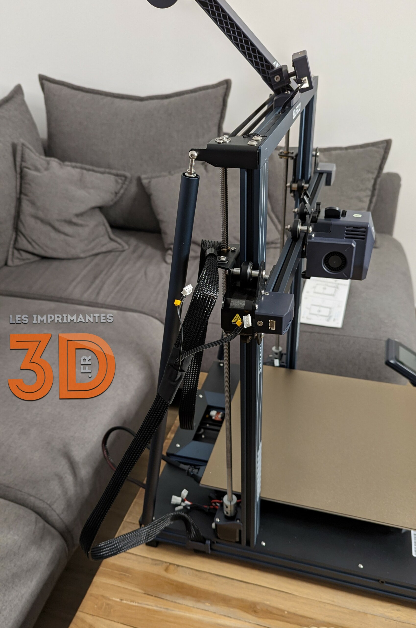

L’avant dernière étape consiste à fixer les renforts de l’axe Z de chaque côté à l’arrière du châssis :
![renfort d'axe Z](https://www.lesimprimantes3d.fr/wp-content/uploads/2023/01/Test-Elegoo-Neptune-3-Plus-Review-018-Montage-728x1097.jpg)
![vis en dur dans le châssis](https://www.lesimprimantes3d.fr/wp-content/uploads/2023/01/Test-Elegoo-Neptune-3-Plus-Review-019-Montage-728x563.jpg)
Petite parenthèse nostalgique puisque j’avais installé le même genre de renfort DIY et certainement moins rigide sur mon Artillery Sidewinder X1.

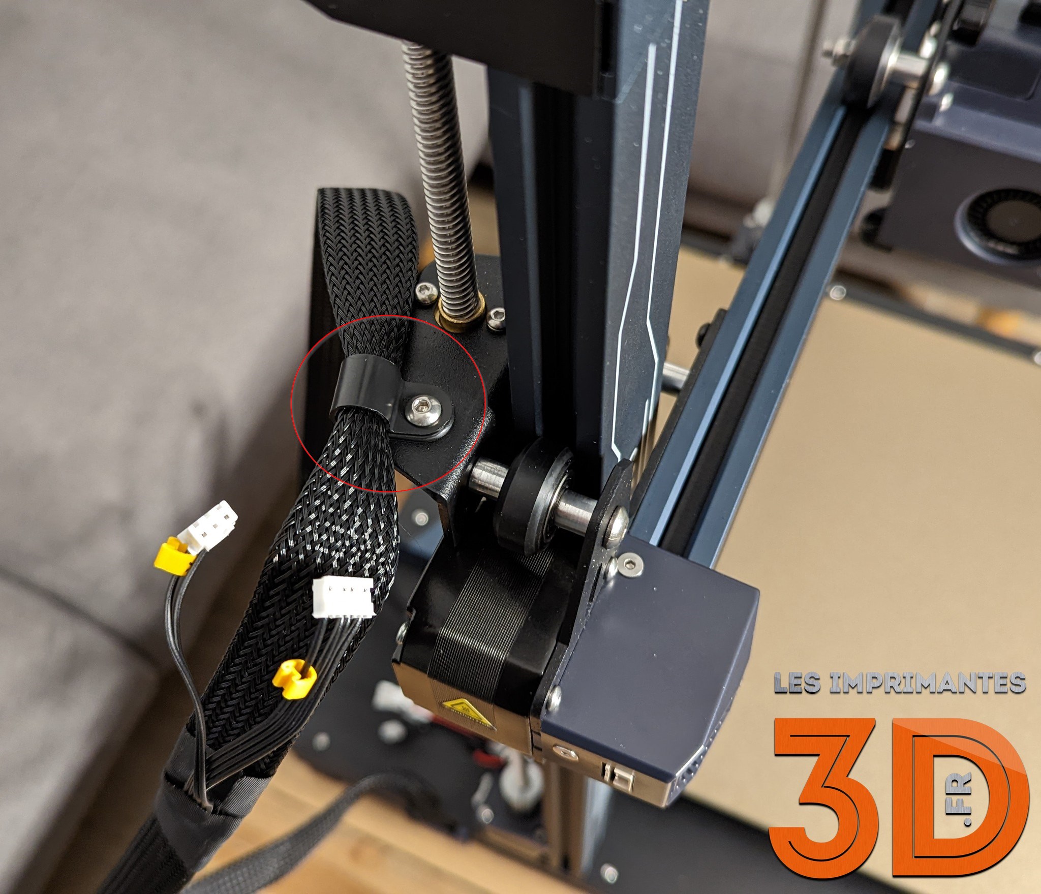

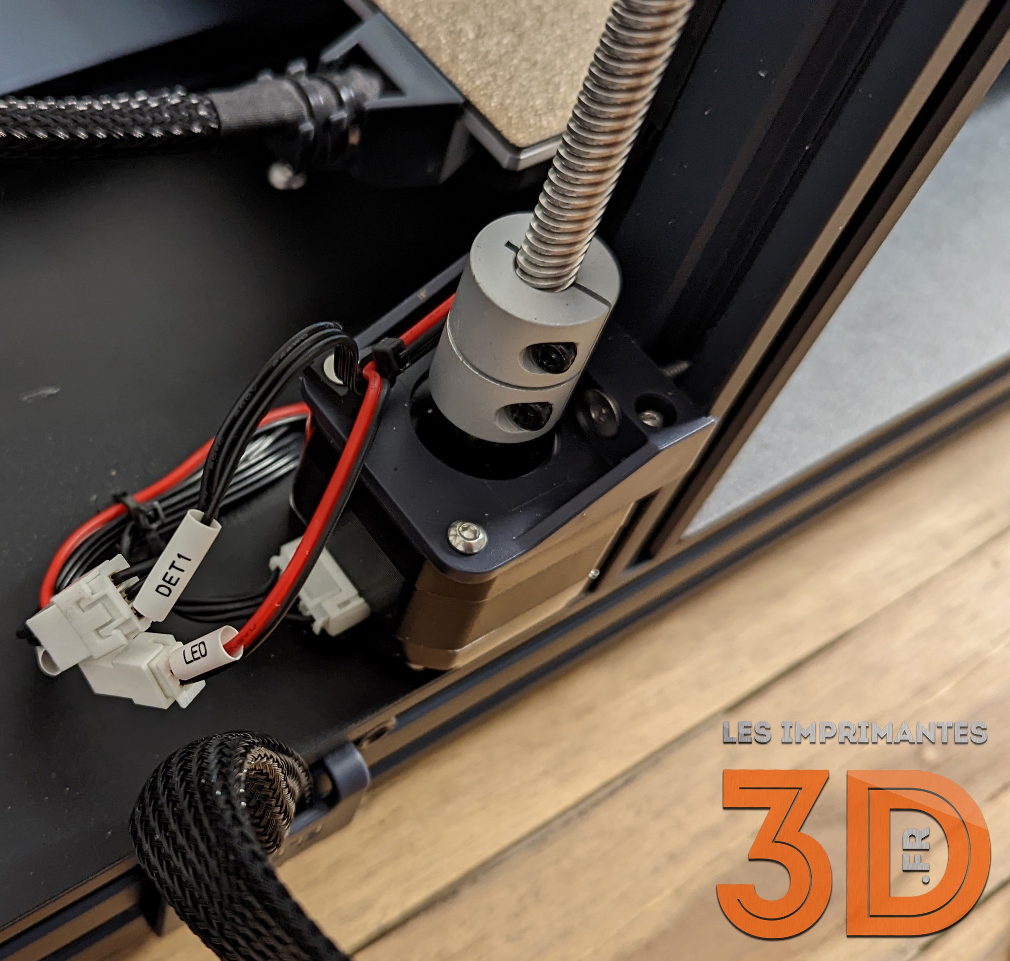

Pour finir, il ne reste plus qu’à connecter les différents connecteurs identifiés par des étiquettes et dont les détrompeurs évitent toute mauvaise manipulation. Il y a également la nappe (qui va à la tête d’impression) qui se clipse et s’auto-verrouille. Il n’y a donc aucun risque de déconnexion ni de court-circuit en cours d’impression comme on a souvent pu le voir sur la X1 et d’autres machines avec des nappes “basiques”.
![connecteurs labélisés](https://www.lesimprimantes3d.fr/wp-content/uploads/2023/01/Test-Elegoo-Neptune-3-Plus-Review-022-Montage-728x693.jpg)
![nappe sécurisée](https://www.lesimprimantes3d.fr/wp-content/uploads/2023/01/Test-Elegoo-Neptune-3-Plus-Review-026-Extrudeur-Direct-Drive-728x682.jpg)
Au passage, on peut constater sur la première photo ci-dessus que les câbles d’alimentation du lit chauffant sont eux aussi bien maintenus.

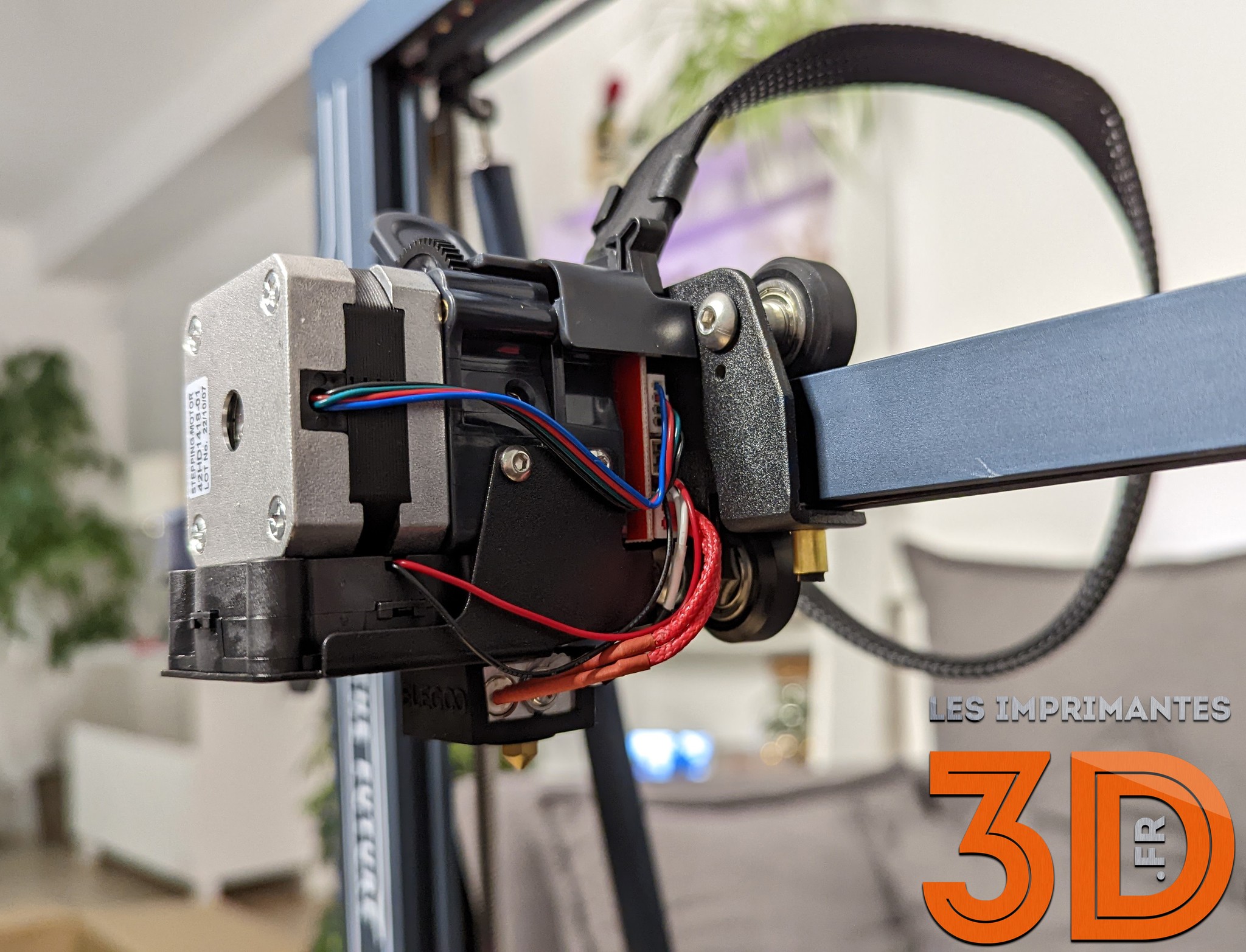

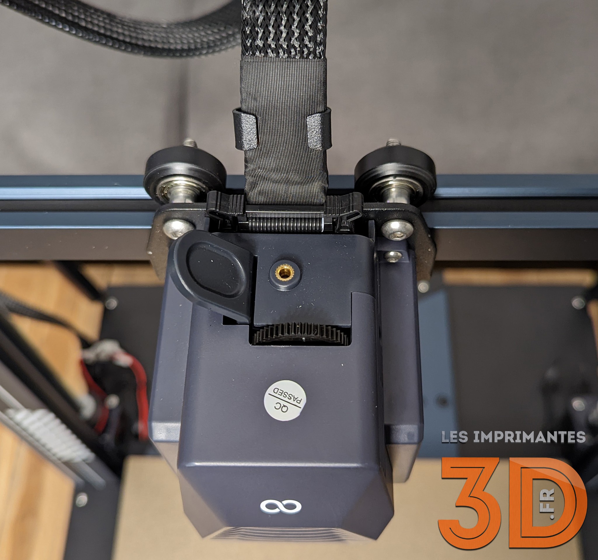

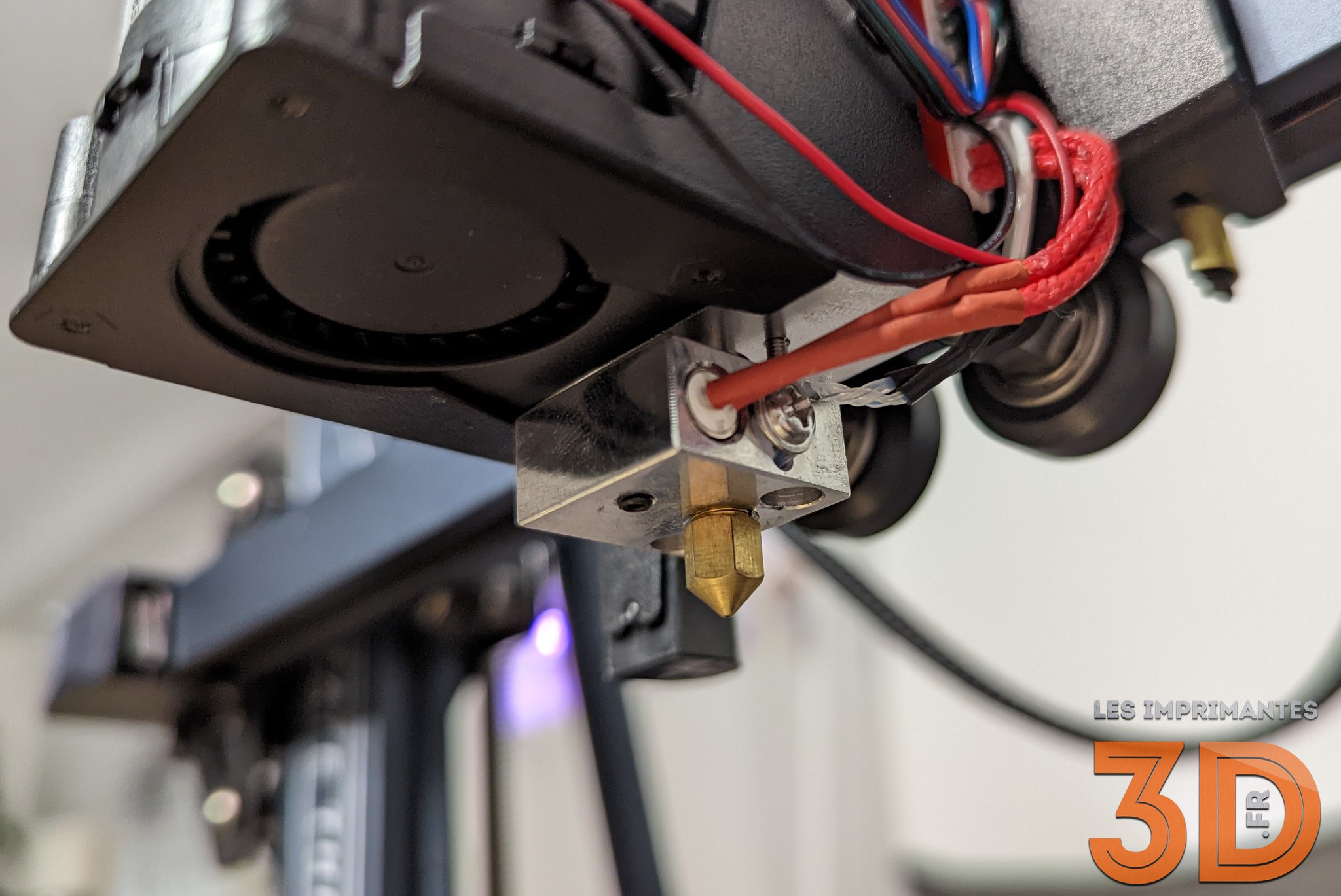

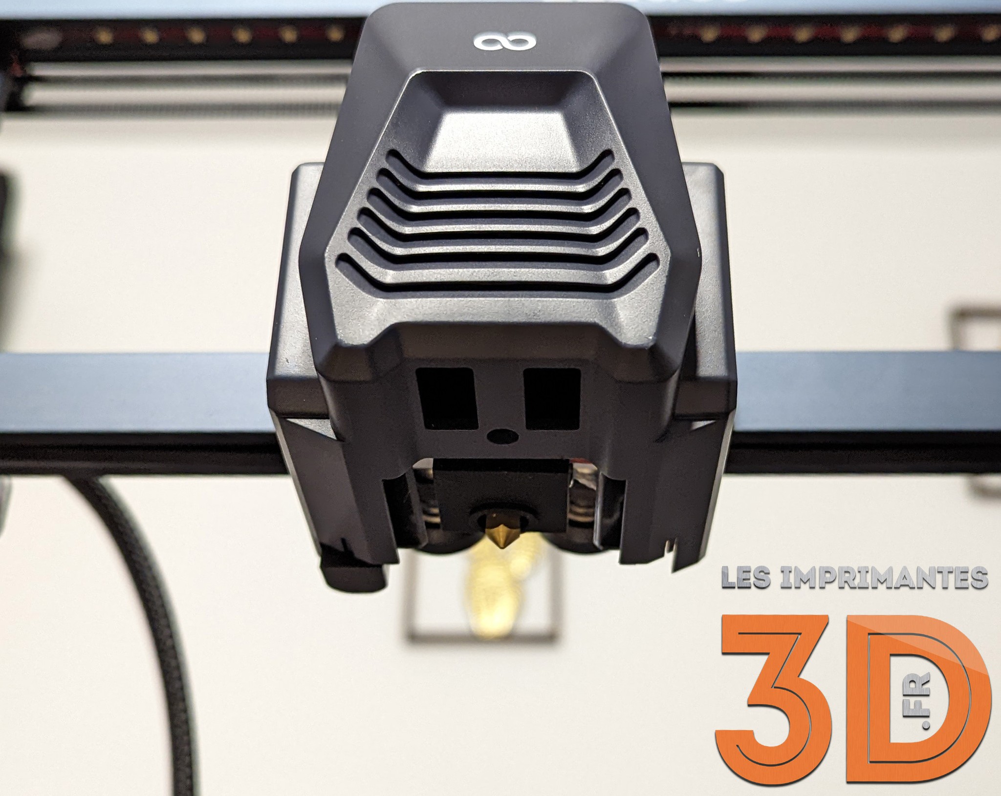

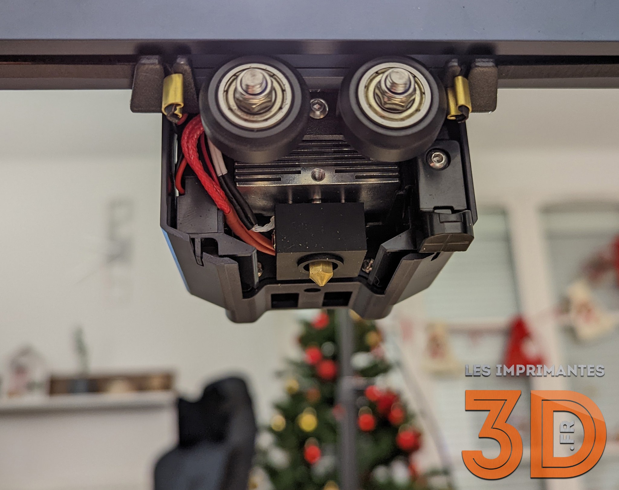

Zoom sur l’extrudeur Direct Drive
Tout comme sur la Neptune 3 classique, la tête d’impression est entièrement carénée bien qu’embarquant l’extrudeur en Direct Drive.
![extrudeur direct drive](https://www.lesimprimantes3d.fr/wp-content/uploads/2023/01/Test-Elegoo-Neptune-3-Plus-Review-024-Extrudeur-Direct-Drive-728x579.jpg)
![excentriques axe X](https://www.lesimprimantes3d.fr/wp-content/uploads/2023/01/Test-Elegoo-Neptune-3-Plus-Review-025-Extrudeur-Direct-Drive-728x576.jpg)
Il n’y a que deux vis à enlever et les deux ventilateurs de buse à débrancher pour retirer le carénage :
![Démontage de l'extrudeur](https://www.lesimprimantes3d.fr/wp-content/uploads/2023/01/Test-Elegoo-Neptune-3-Plus-Review-027-Extrudeur-Direct-Drive-728x550.jpg)
![Capteur de nivellement automatique](https://www.lesimprimantes3d.fr/wp-content/uploads/2023/01/Test-Elegoo-Neptune-3-Plus-Review-029-Extrudeur-Direct-Drive-728x571.jpg)
![Ventilateur radial du heatbreak](https://www.lesimprimantes3d.fr/wp-content/uploads/2023/01/Test-Elegoo-Neptune-3-Plus-Review-028-Extrudeur-Direct-Drive-728x556.jpg)
![Corps de chauffe et buse](https://www.lesimprimantes3d.fr/wp-content/uploads/2023/01/Test-Elegoo-Neptune-3-Plus-Review-030-Extrudeur-Direct-Drive-728x487.jpg)
Si l’ensemble est relativement condensé, la maintenance ne devrait pas poser de difficulté.

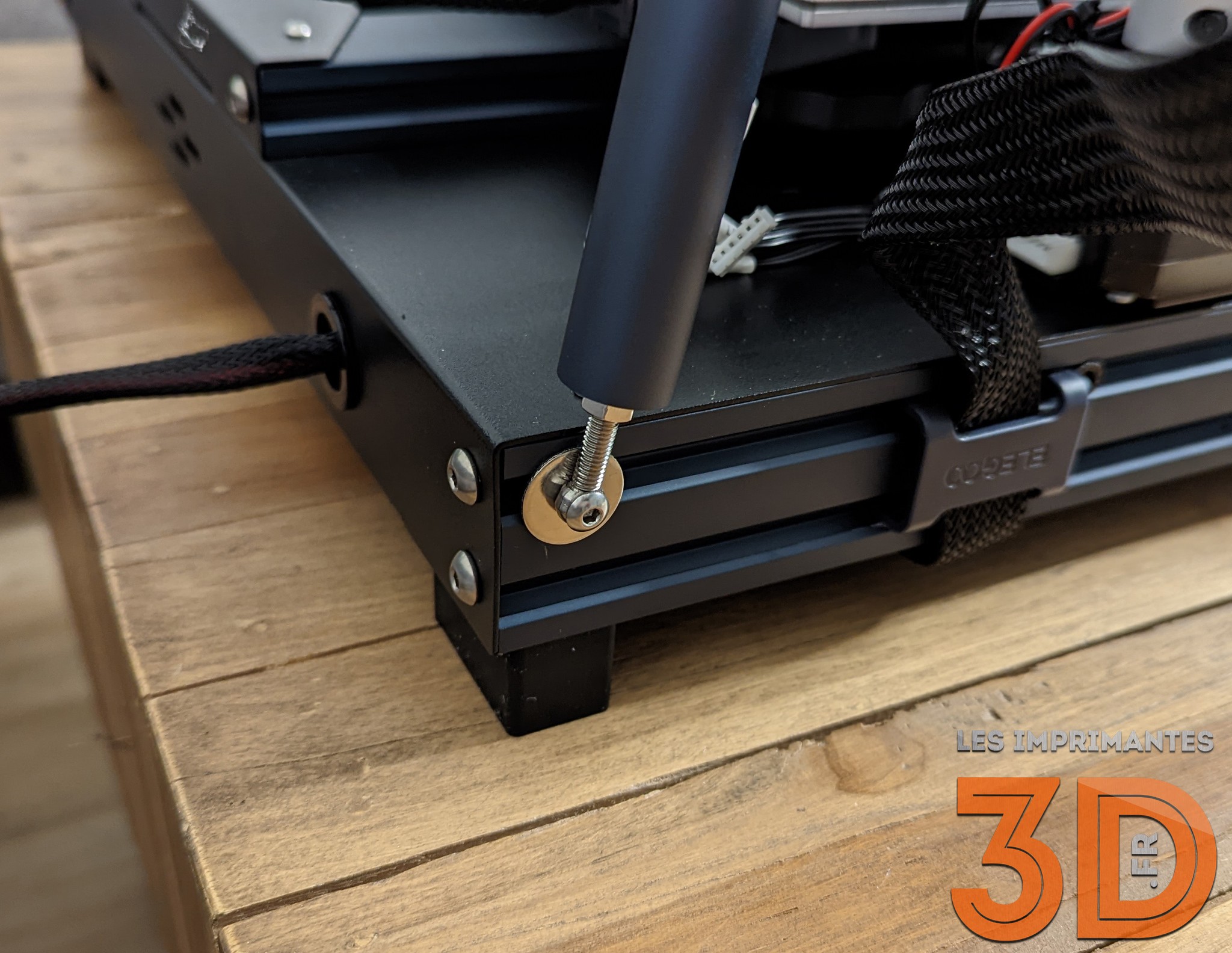

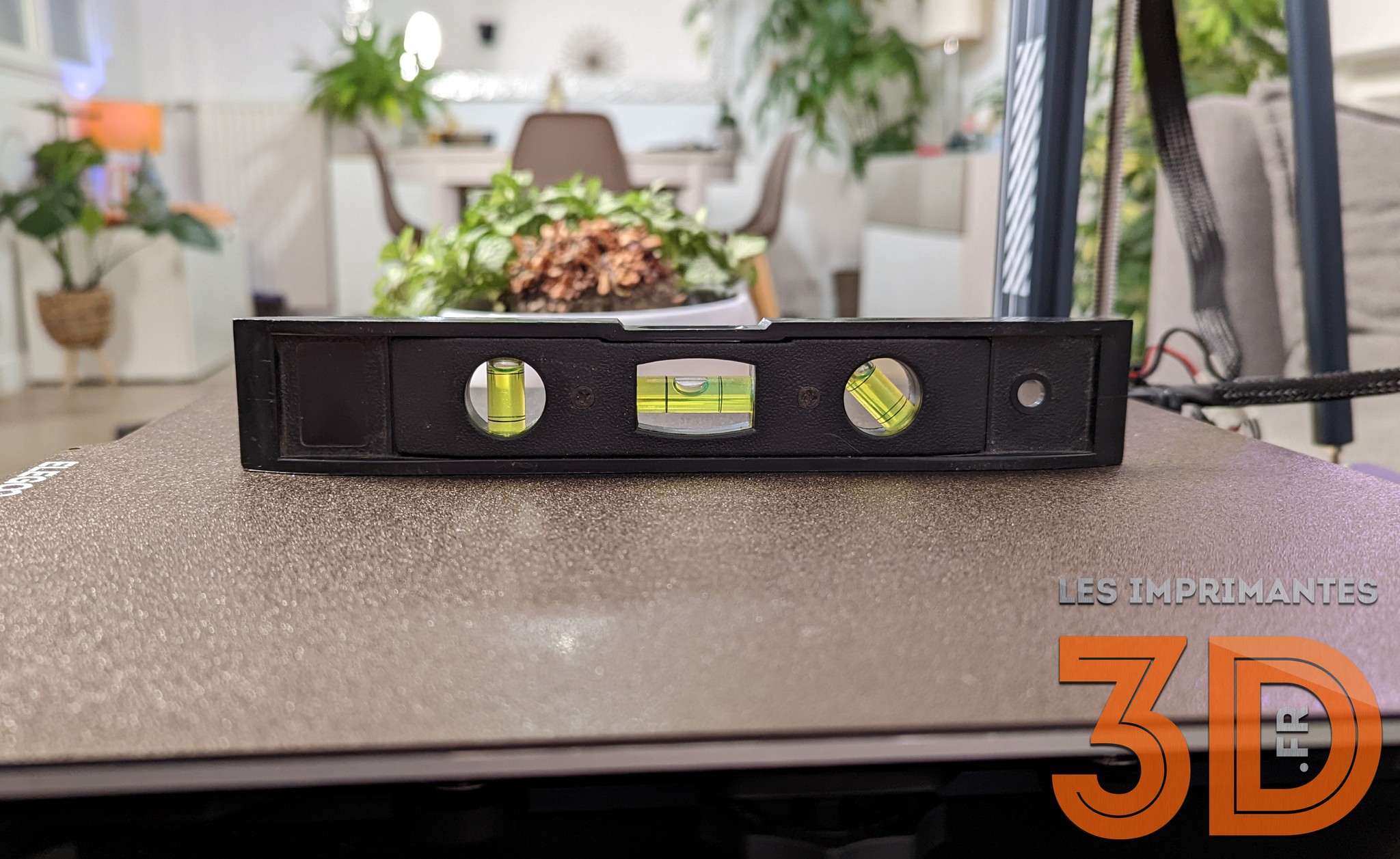

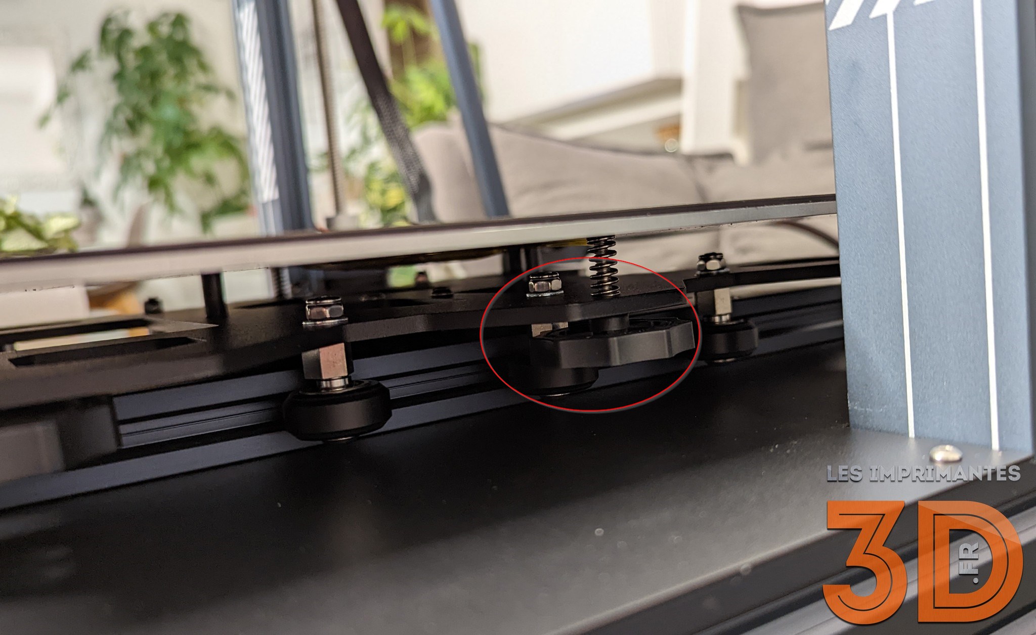

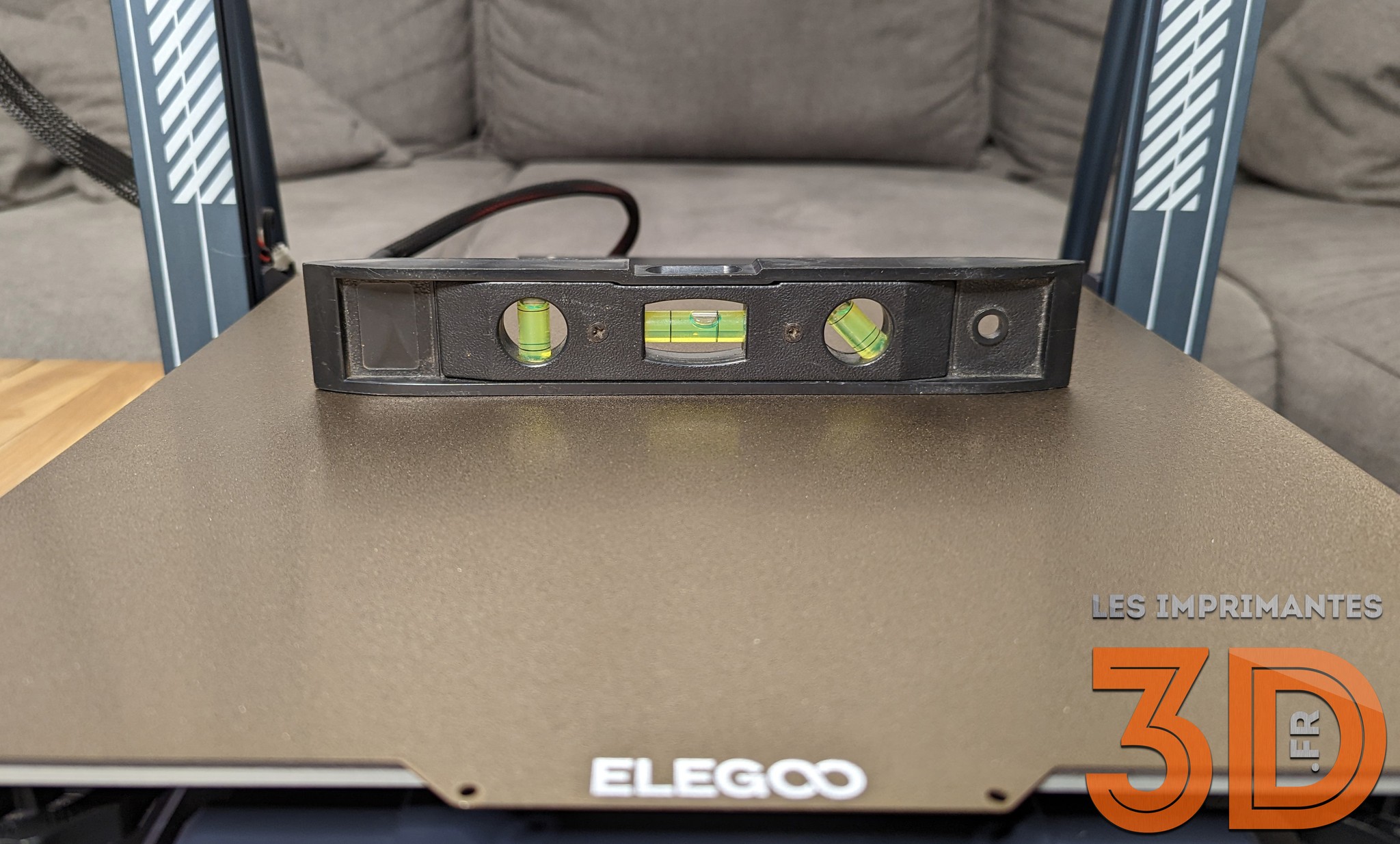

Avant de démarrer l’imprimante, la notice préconise de régler les différentes vis excentriques des trois axes, chose qui n’est pas aisée avec le grand lit qui repose sur deux rails dont deux des six vis sont cachées par une molette de tension du lit…

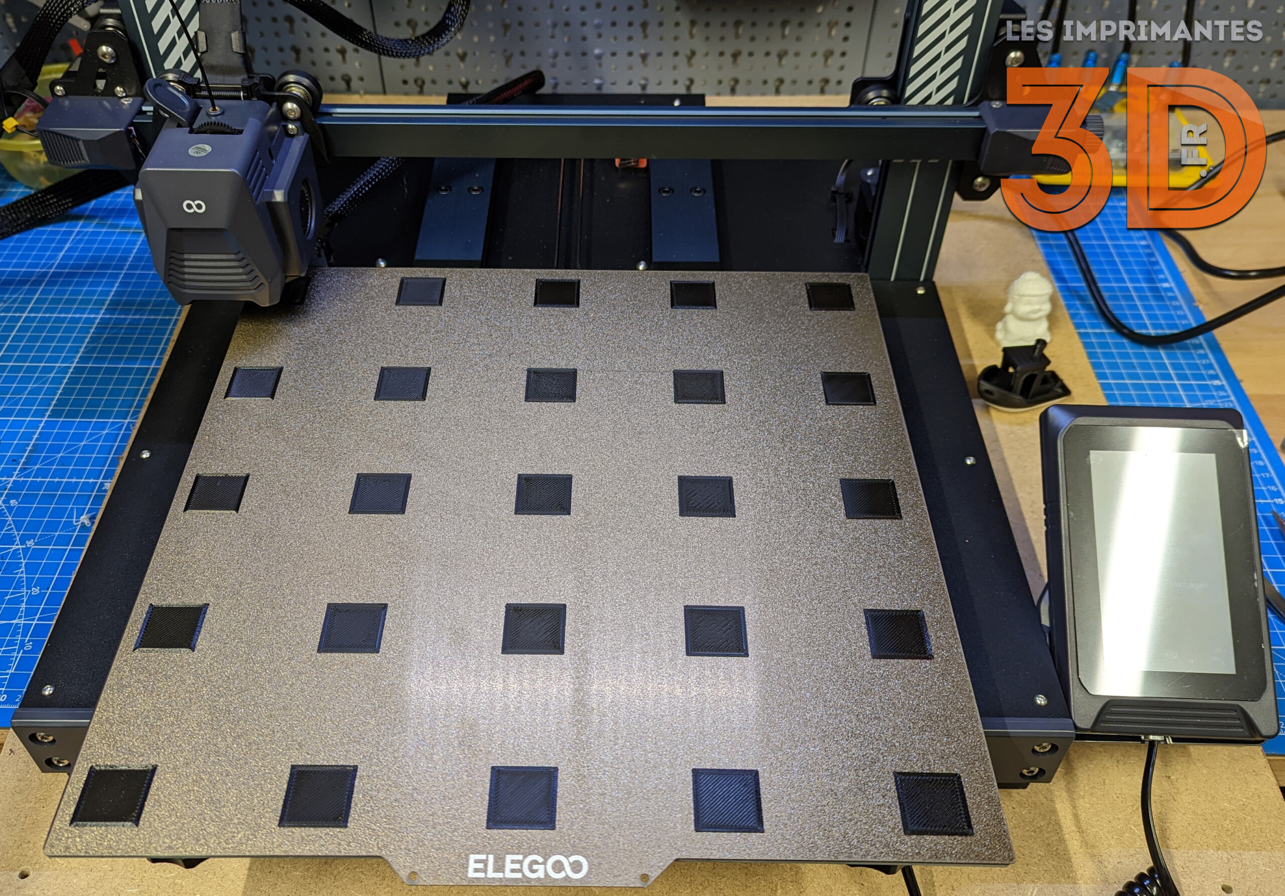

A noter au passage que le grand lit de 32 x 32 cm est parfaitement plat.
![lit plat](https://www.lesimprimantes3d.fr/wp-content/uploads/2023/01/Test-Elegoo-Neptune-3-Plus-Review-033-Reglage-lit-728x439.jpg)
![niveau lit](https://www.lesimprimantes3d.fr/wp-content/uploads/2023/01/Test-Elegoo-Neptune-3-Plus-Review-034-Reglage-lit-728x447.jpg)
Il faut aussi tendre les courroies des axes X et Y grâce aux molettes bien pratiques que l’on retrouve à leurs extrémités.
Avant de passer à la suite, j’ai tout de même vérifié le parallélisme de l’axe X par rapport au châssis sans avoir à l’ajuster.

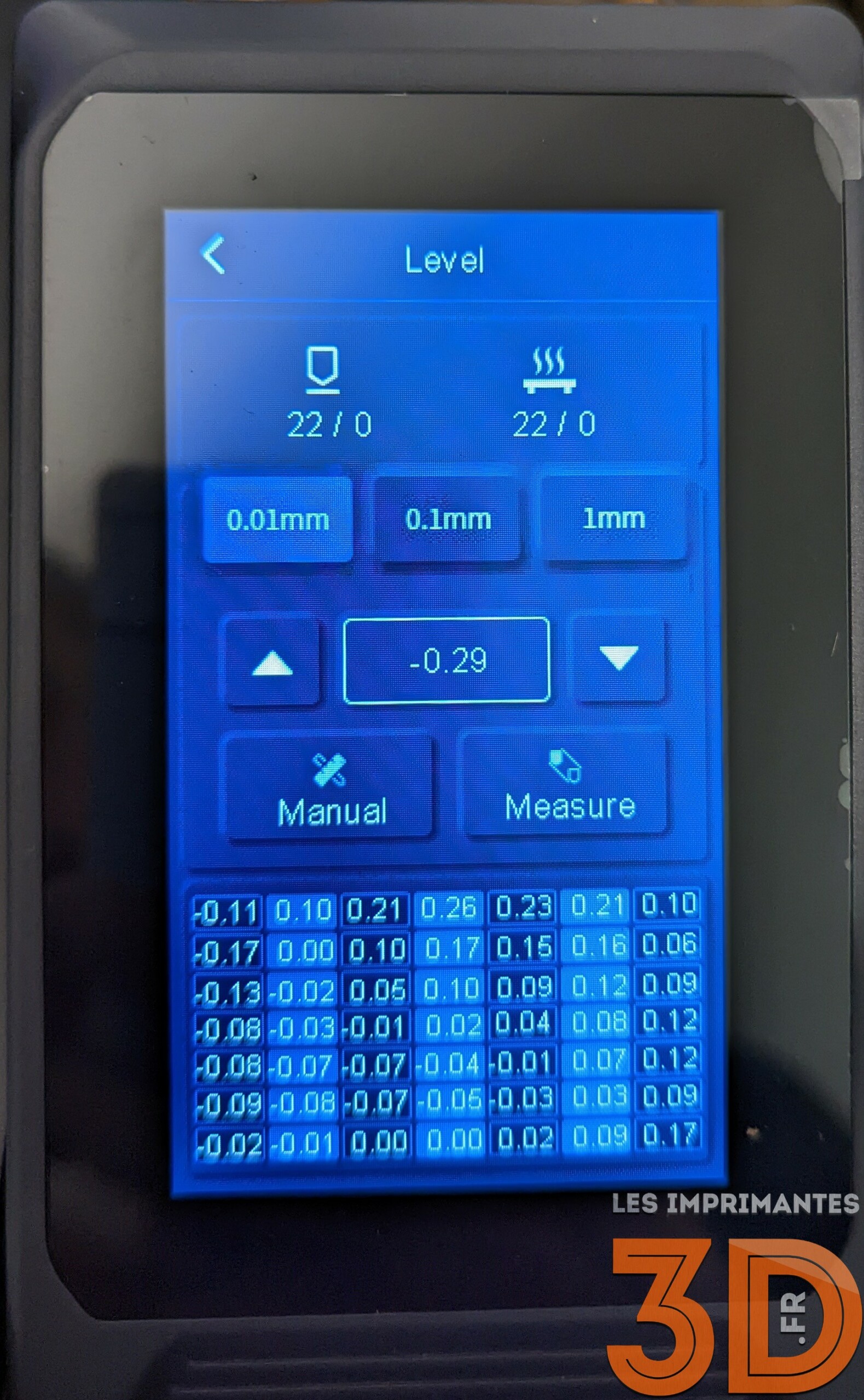

On doit commencer par faire une première mise à niveau manuelle du plateau à l’aide des molettes (plutôt larges) situées sous ce dernier et d’une feuille de papier A4. L’interface permet ensuite de démarrer la mise à niveau automatique après mise en chauffe du lit à 60°C et de la buse à 140°C. Tout est très bien expliqué, tant dans le fascicule papier que dans la vidéo ci-dessus.
![bed leveling](https://www.lesimprimantes3d.fr/wp-content/uploads/2023/01/Test-Elegoo-Neptune-3-Plus-Review-035-Menus-ecran-728x1180.jpg)
![offset](https://www.lesimprimantes3d.fr/wp-content/uploads/2023/01/Test-Elegoo-Neptune-3-Plus-Review-036-Menus-ecran-728x1179.jpg)

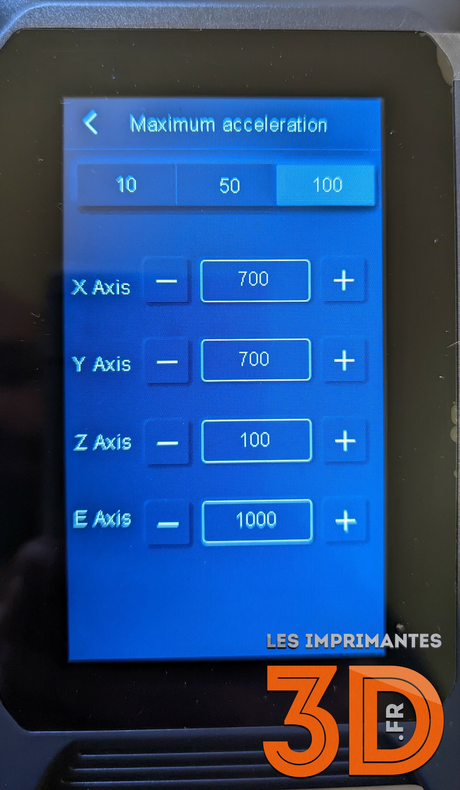

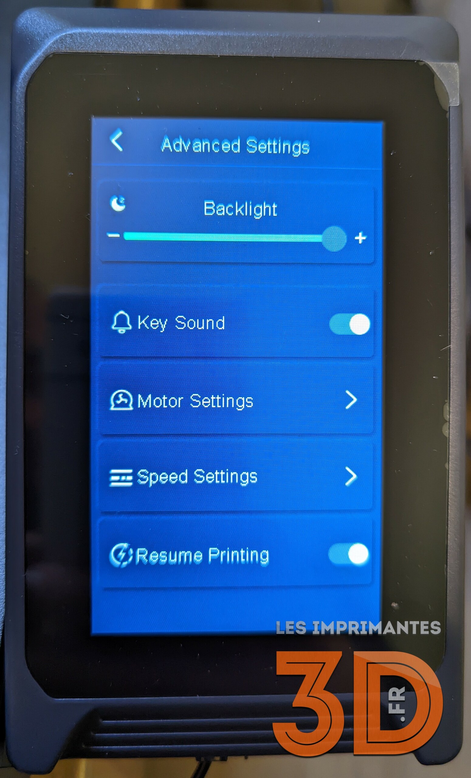

Les menus sont simples et intuitifs mais on y retrouve tout de même certains réglages avancés.
![Vitesse maximum](https://www.lesimprimantes3d.fr/wp-content/uploads/2023/01/Test-Elegoo-Neptune-3-Plus-Review-039-Menus-ecran-728x1121.jpg)
![Accélération maximum](https://www.lesimprimantes3d.fr/wp-content/uploads/2023/01/Test-Elegoo-Neptune-3-Plus-Review-038-Menus-ecran-728x1250.jpg)
![](https://www.lesimprimantes3d.fr/wp-content/uploads/2023/01/Test-Elegoo-Neptune-3-Plus-Review-040-Menus-ecran-728x1202.jpg)
Mes captures d’écran sont en anglais mais il est possible de mettre le menu en français (et d’autres langues). Les traductions étant parfois approximatives, peu explicites et peu utilisées sur Internet, je préfère m’en passer et rester en anglais.

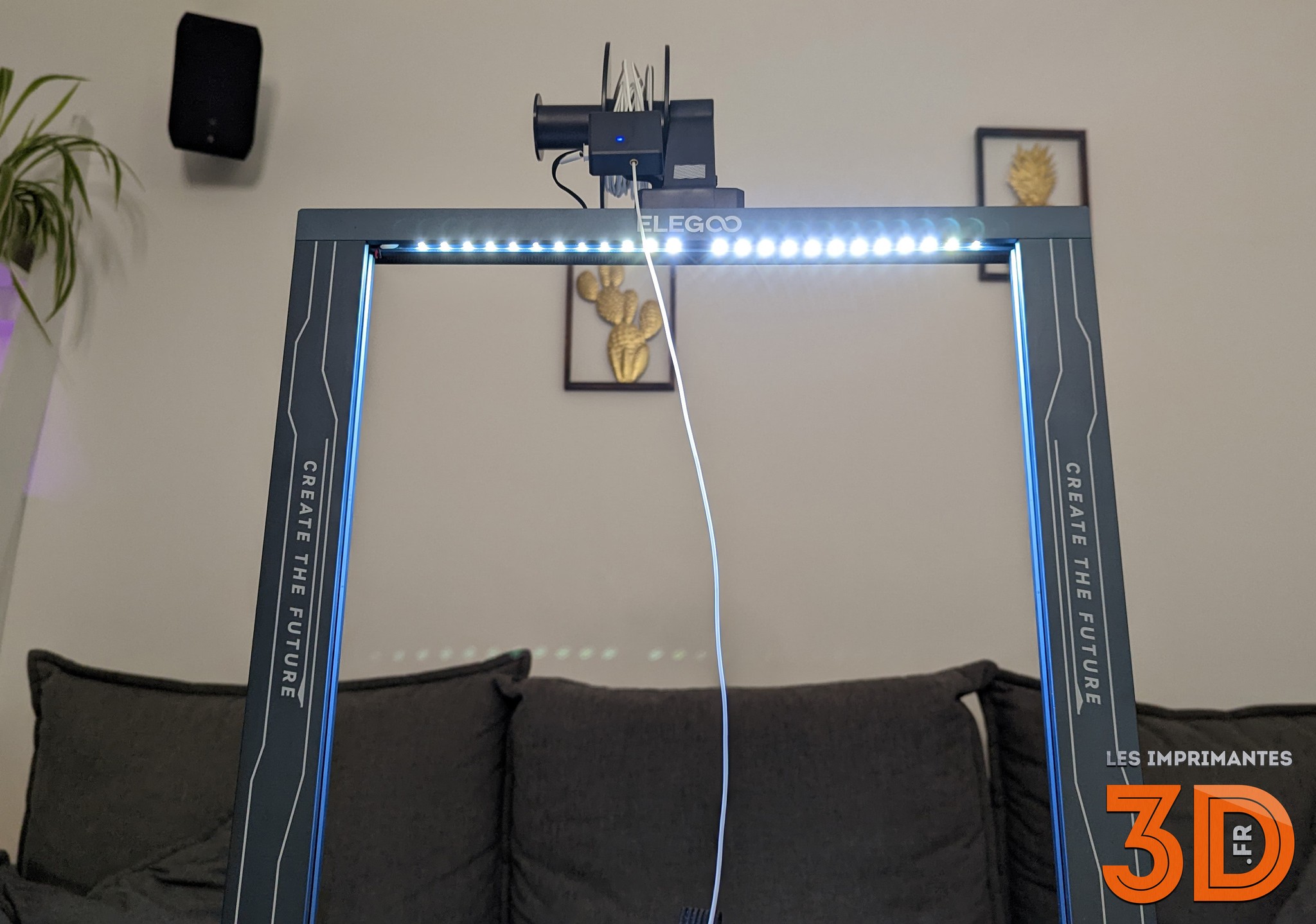

Au passage, dans les menus, on peut activer l’éclairage LED 💡
Si le bandeau LED est du plus bel effet, bien que pas RGB, il n’éclaire pas directement l’objet imprimé en 3D. Personnellement, je préfère des LED au niveau de la hotend, comme sur la V400 par exemple.

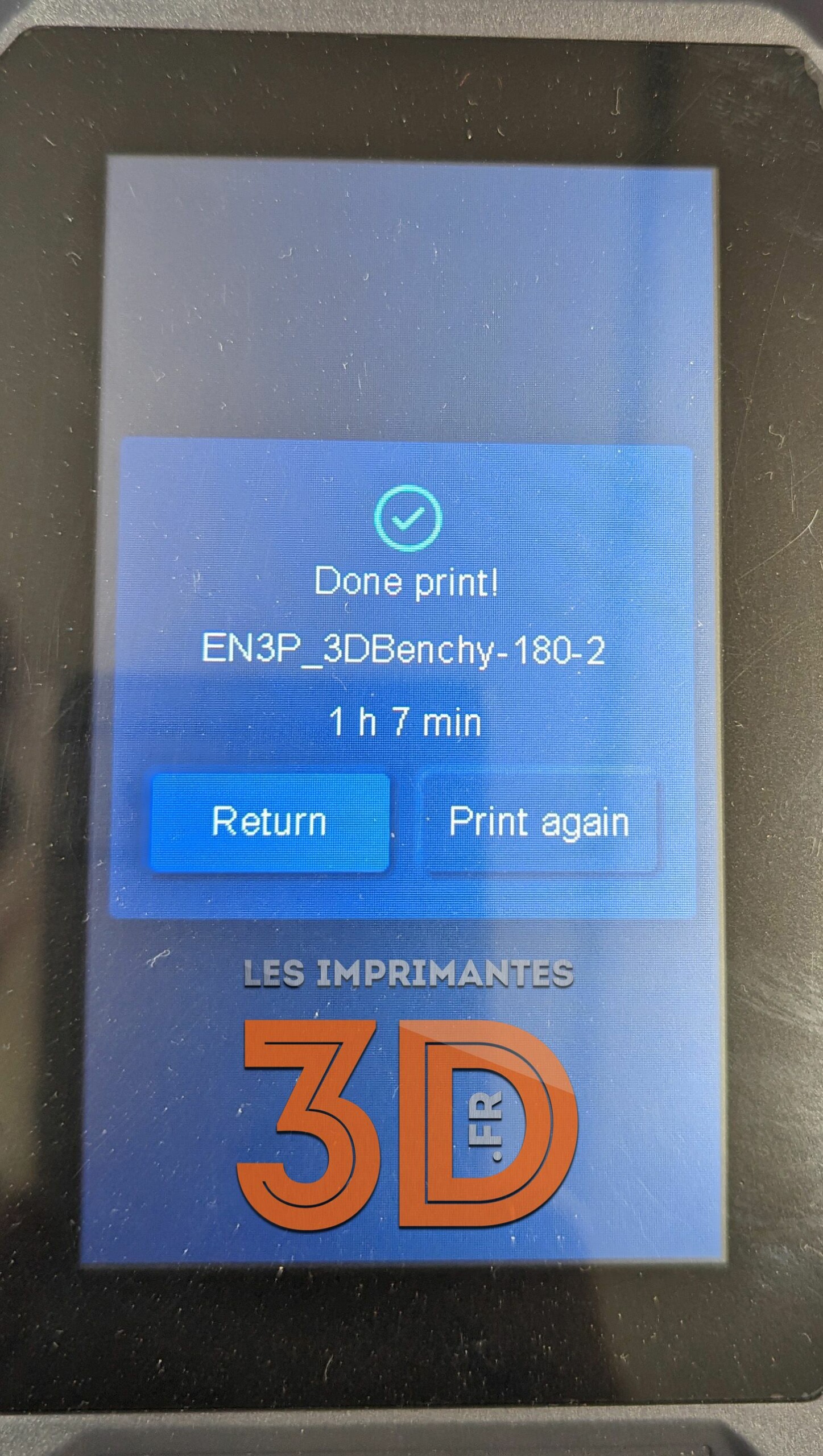

Première impression avec l’échantillon de PLA fourni
Après avoir enroulé les quelques centimètres de PLA fourni sur une bobine vide et avoir inséré le filament dans la tête chaude, j’ai directement lancé l’impression du fichier “EN3P_The Buddha.gcode” qui se trouve sur la carte SD fournie par Elegoo.
![](https://www.lesimprimantes3d.fr/wp-content/uploads/2023/01/Test-Elegoo-Neptune-3-Plus-Review-041-Menus-ecran-728x1213.jpg)
![](https://www.lesimprimantes3d.fr/wp-content/uploads/2023/01/Test-Elegoo-Neptune-3-Plus-Review-043-Premier-print-728x1033.jpg)
Ce fut long mais sans échec et surtout, avec une qualité au rendez-vous. Vous pourrez voir une photo du Bouddha en question plus bas, avec le print suivant.

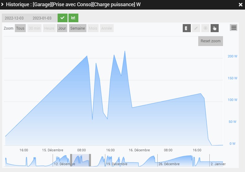

Consommation électrique
En plein plan sobriété énergétique, il est important de s’attarder sur la consommation électrique de la Neptune 3 Plus. Le graphique Jeedom montre que ma prise connectée Xiaomi a mesuré un pic de consommation à 216W en cours d’impression avec une moyenne qui se situe à environ 120W.

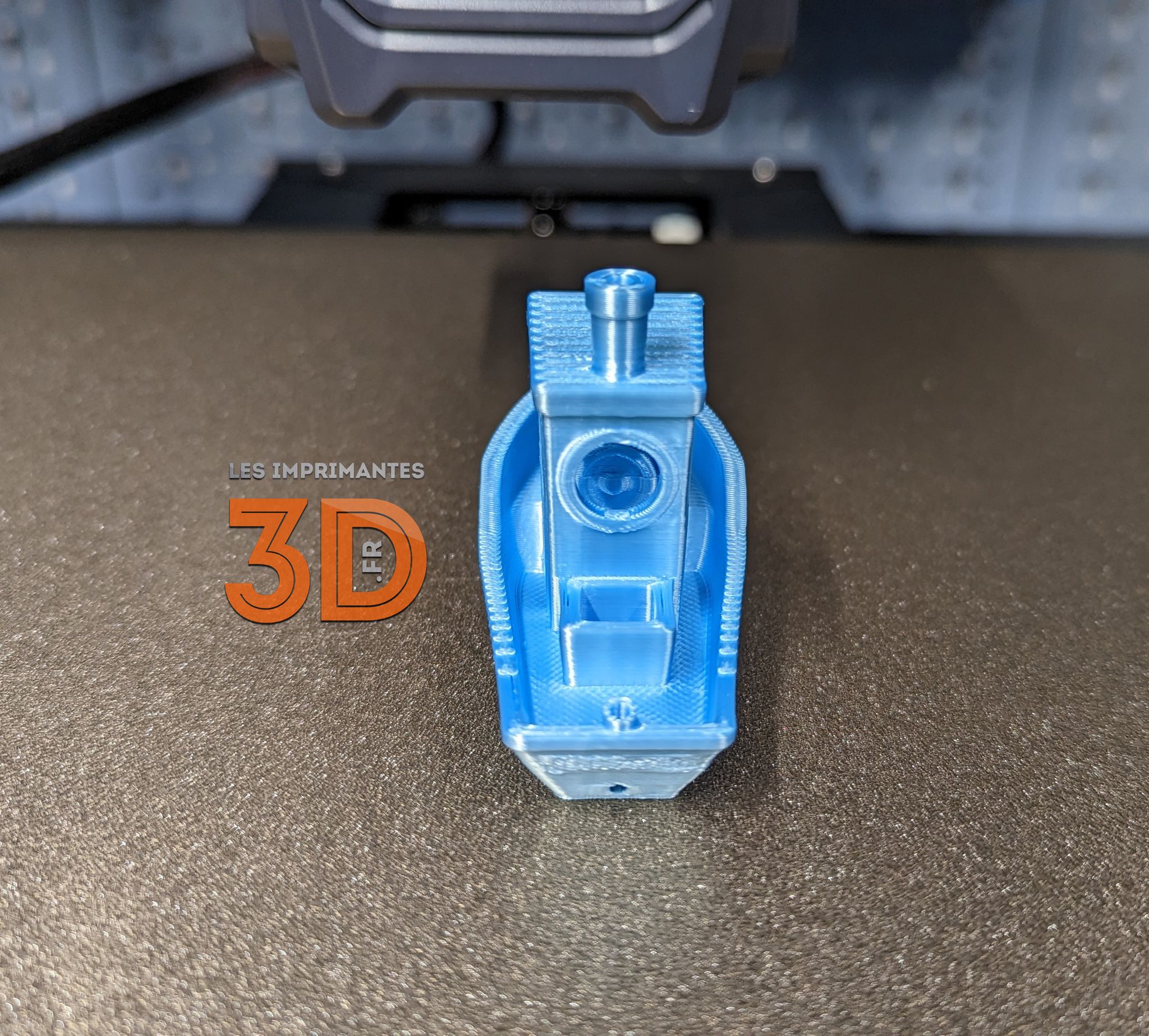

D’autres impressions en PLA

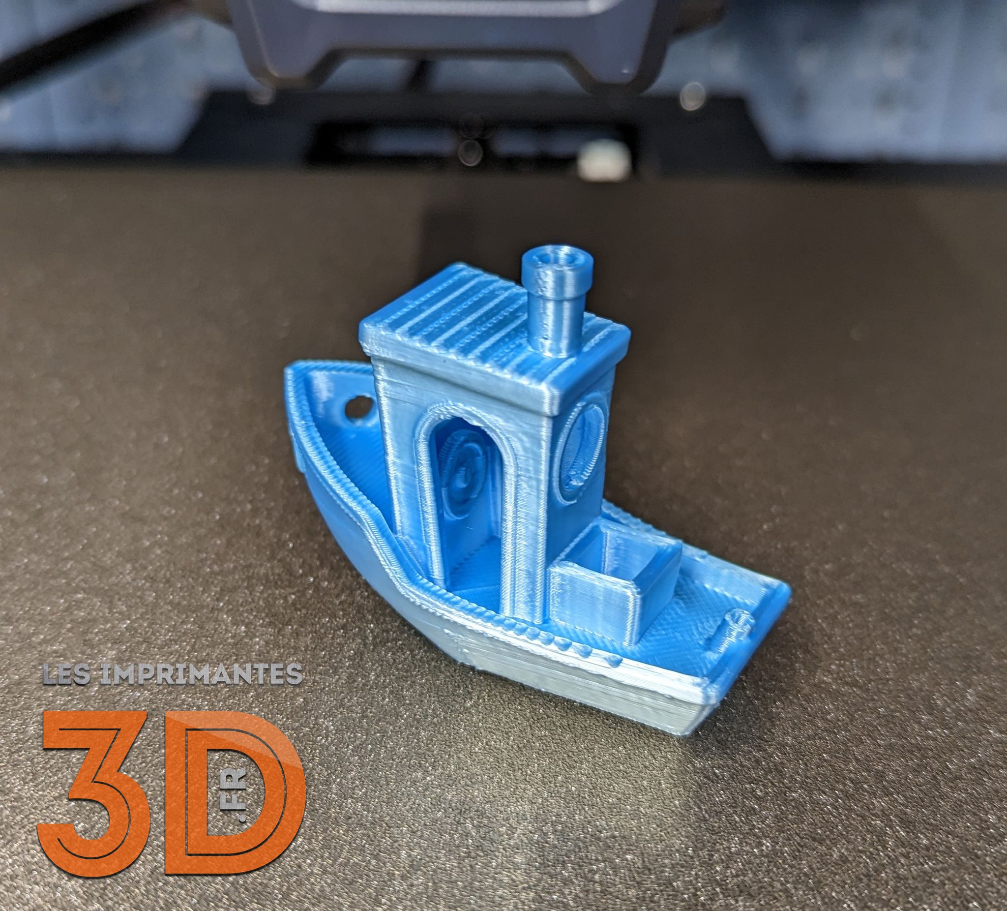

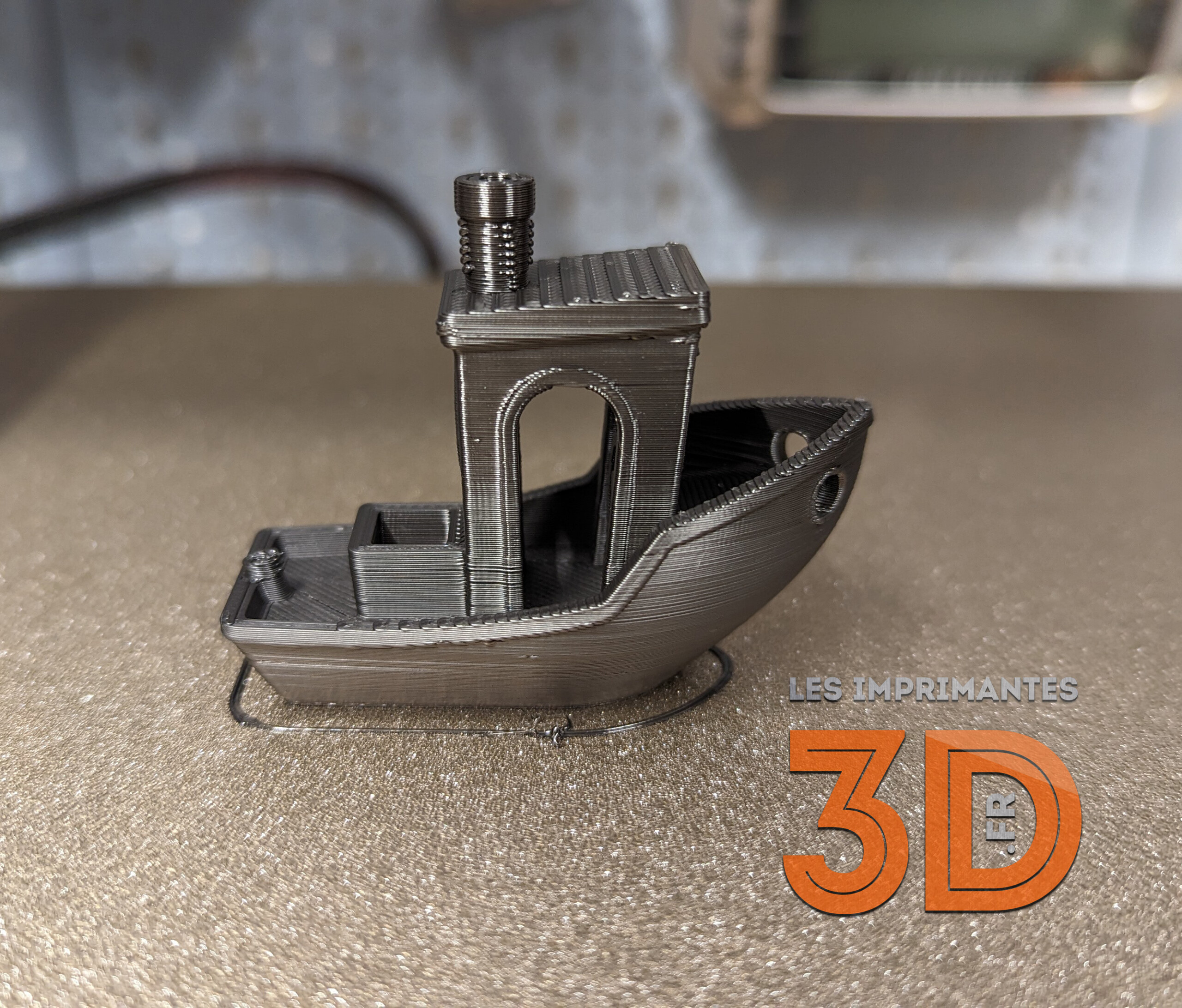

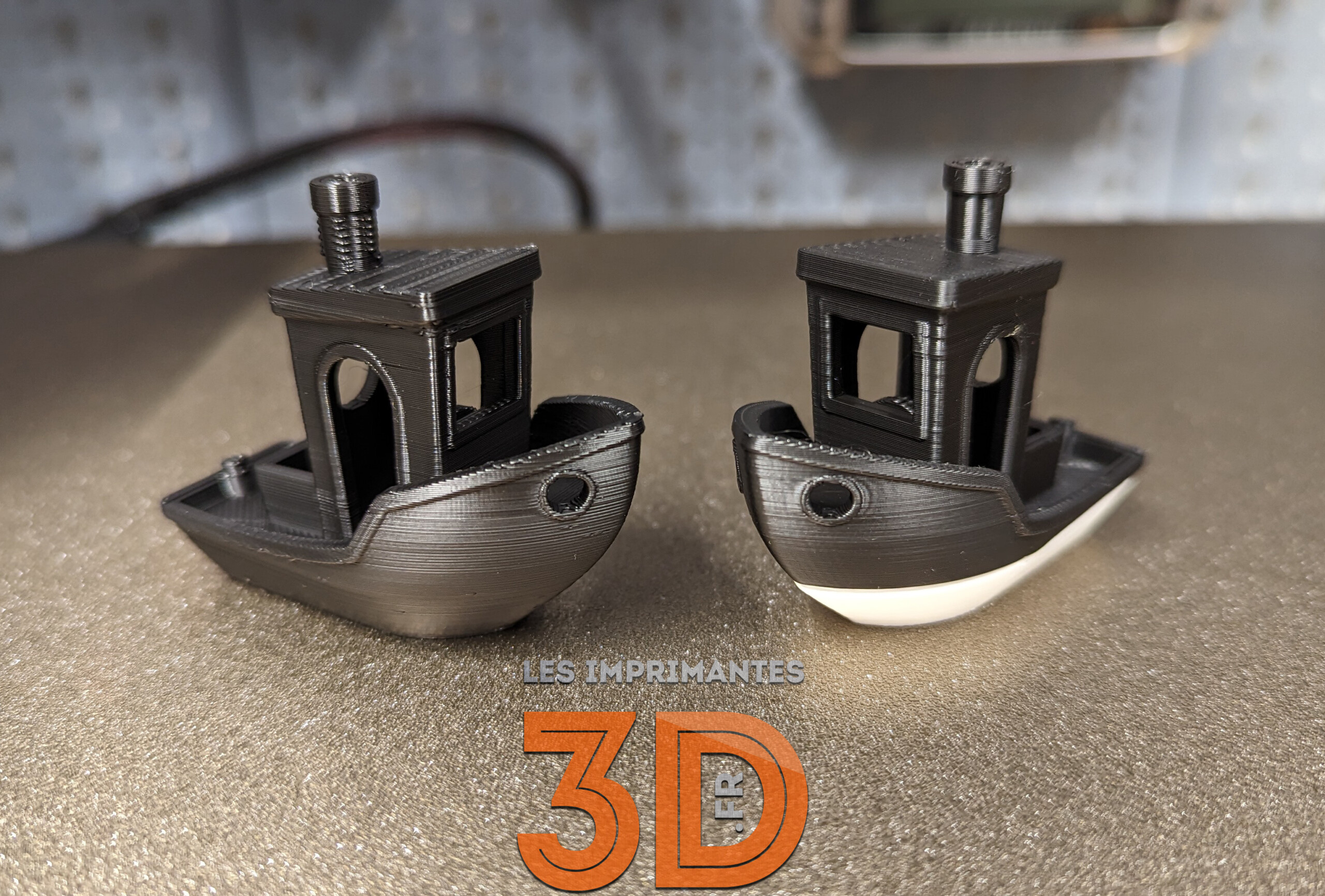

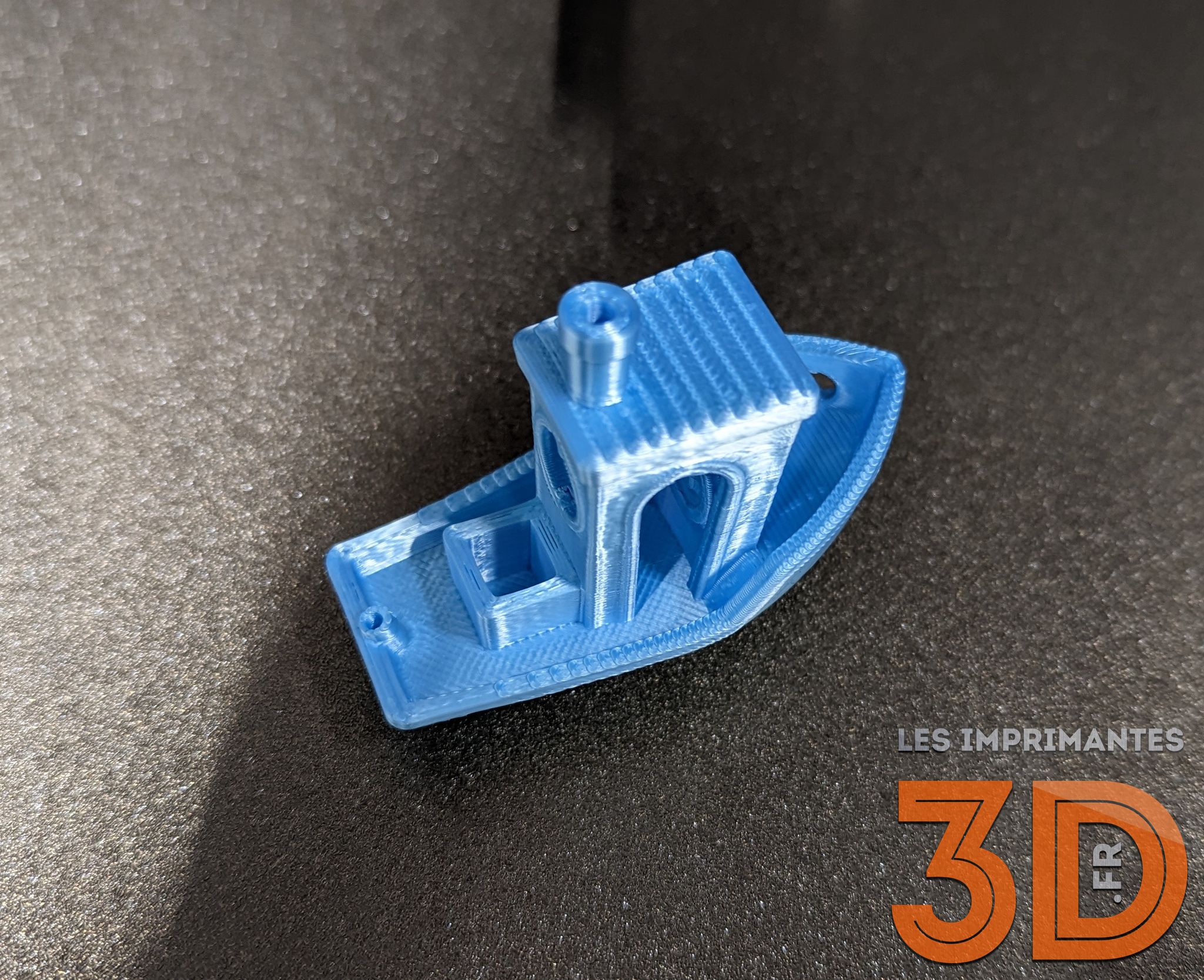

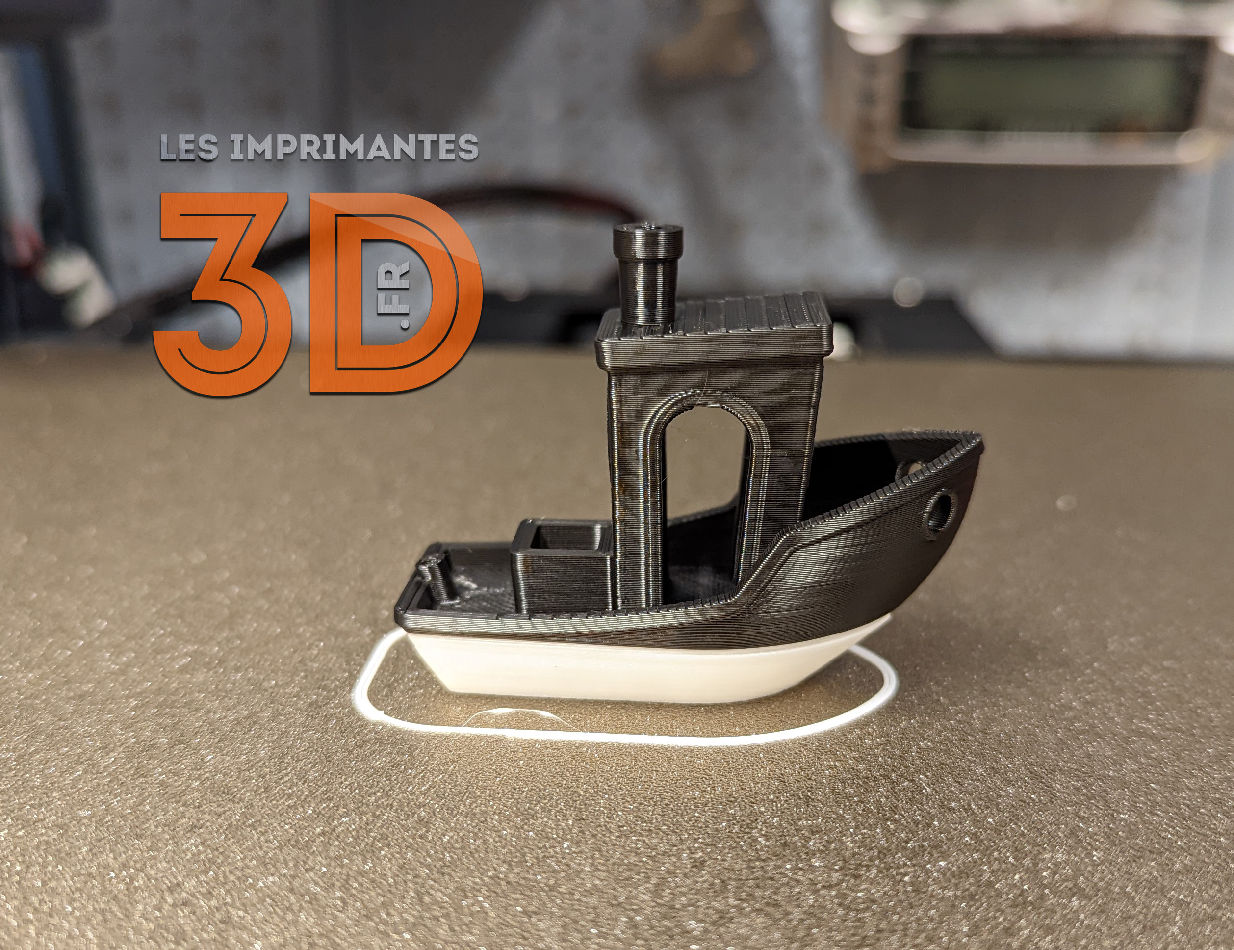

J’ai tout d’abord tranché un Benchy Boat avec les paramètres par défaut (lit à 60°C, buse à 200°C, hauteur de couche à 200 microns, remplissage à 60 mm/s, parois à 30 mm/s et 2,5 mm/s de rétraction à 20 mm/s). La faible quantité de consommable fournie m’a permis de tester le changement de filament en cours d’impression.
![run out sensor](https://www.lesimprimantes3d.fr/wp-content/uploads/2023/01/Elegoo-Neptune-3-Plus-Prints-PLA-TPU-PETG-001-728x1331.jpg)
![test reprise d'impression](https://www.lesimprimantes3d.fr/wp-content/uploads/2023/01/Elegoo-Neptune-3-Plus-Prints-PLA-TPU-PETG-002-728x610.jpg)
Après insertion d’un filament noir Giantarm que j’ai acheté à seulement 16€ le kg durant le Black Friday sur Amazon et en suivant simplement les instructions à l’écran, l’impression s’est terminée avec succès au bout de 1h38 de travail effectif (sans compter la pause changement de filament). Cela fait tout de même une bonne heure de plus que la FLSun V400 et environ 40 minutes de plus que la Ender 5 S1.
![résultat benchy](https://www.lesimprimantes3d.fr/wp-content/uploads/2023/01/Elegoo-Neptune-3-Plus-Prints-PLA-TPU-PETG-003-728x1259.jpg)
![benchy bicolore](https://www.lesimprimantes3d.fr/wp-content/uploads/2023/01/Elegoo-Neptune-3-Plus-Prints-PLA-TPU-PETG-004-728x560.jpg)

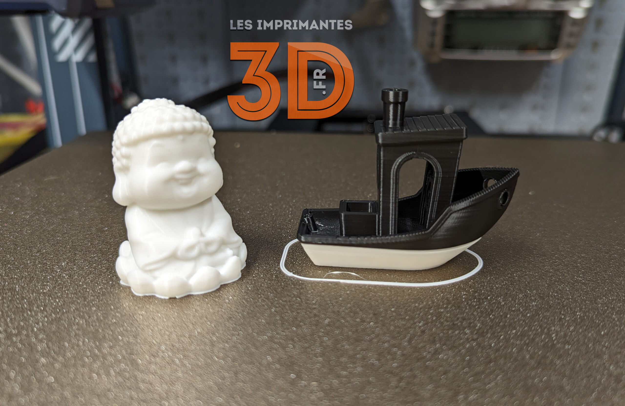

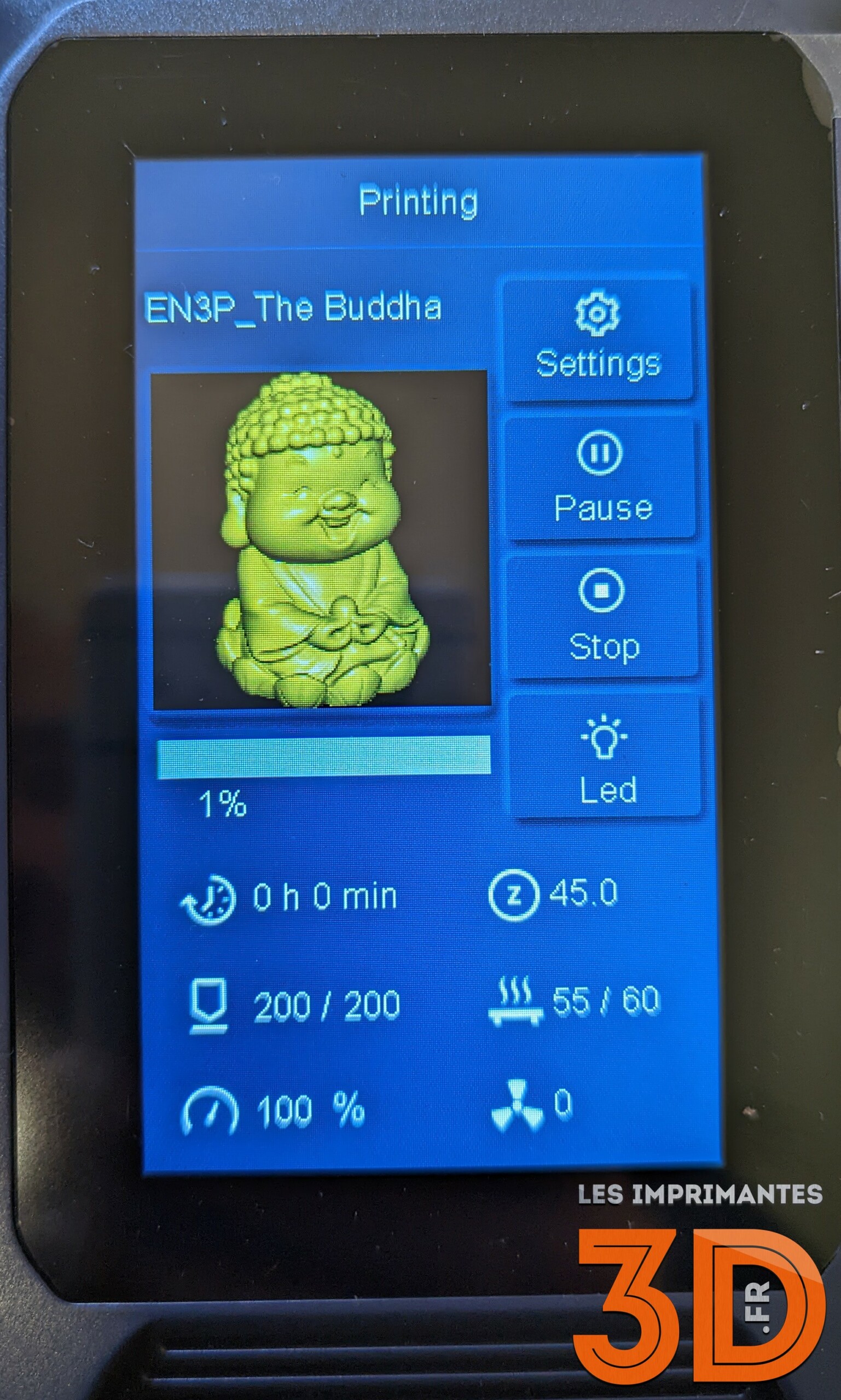

![Buddha](https://www.lesimprimantes3d.fr/wp-content/uploads/2023/01/Elegoo-Neptune-3-Plus-Prints-PLA-TPU-PETG-005-728x473.jpg)
Si le Benchy est très clean, le Buddha l’est encore plus ! On perçoit à peine les couches.

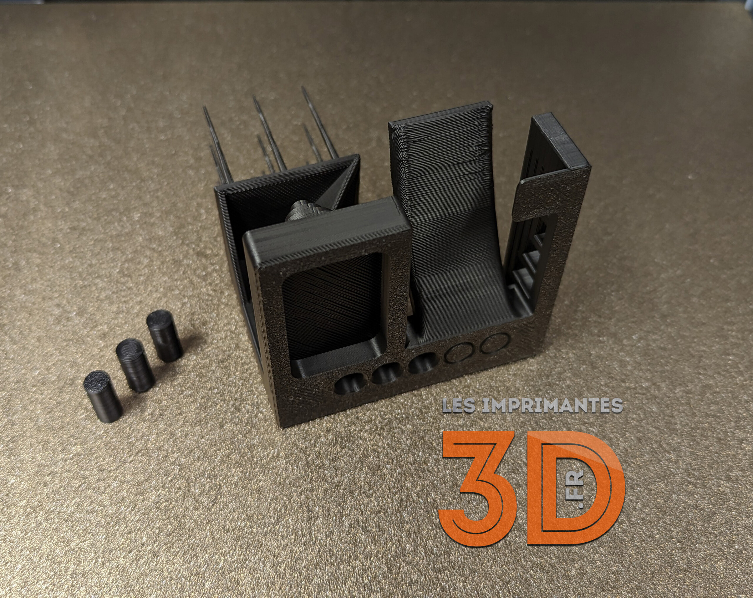

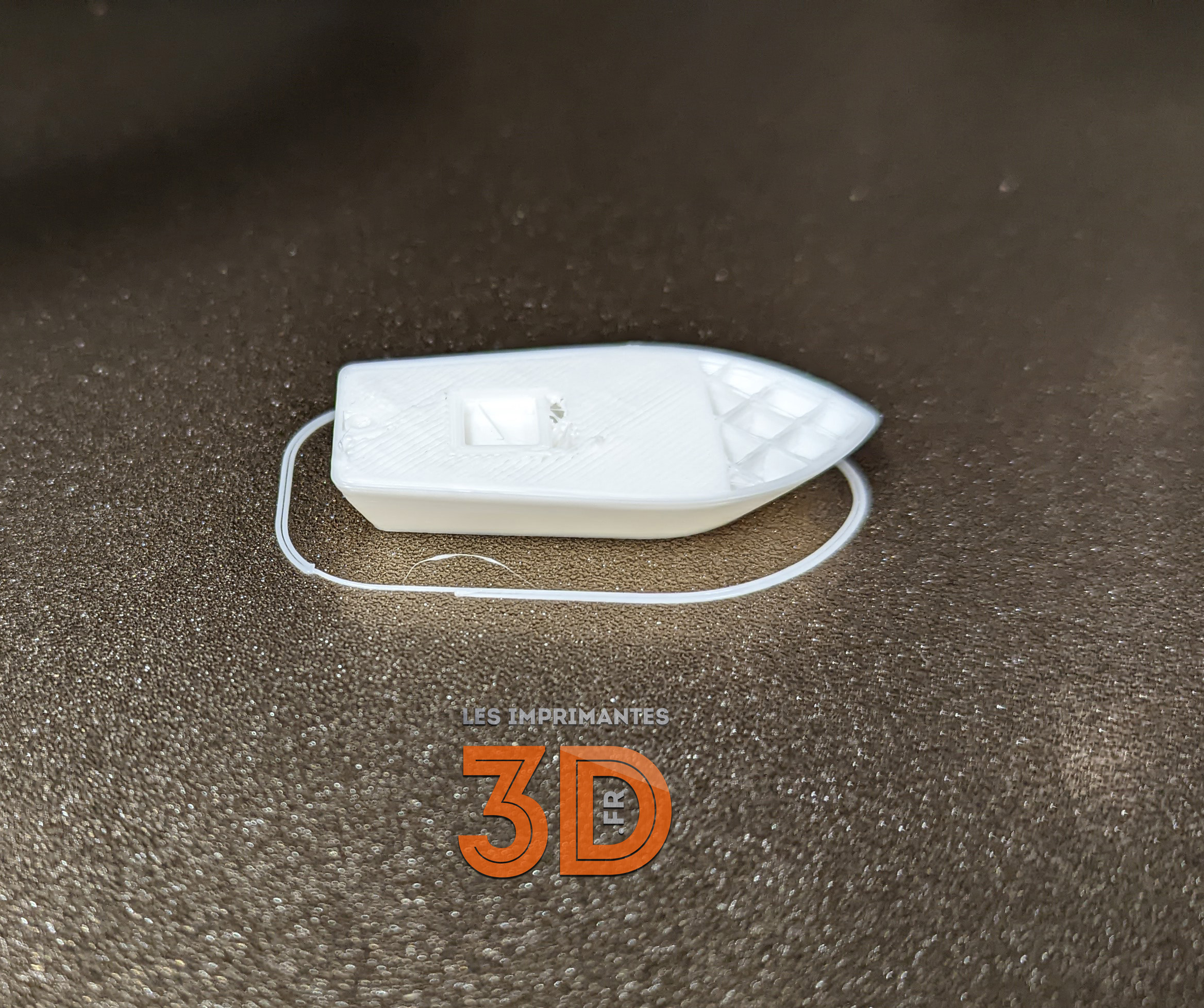

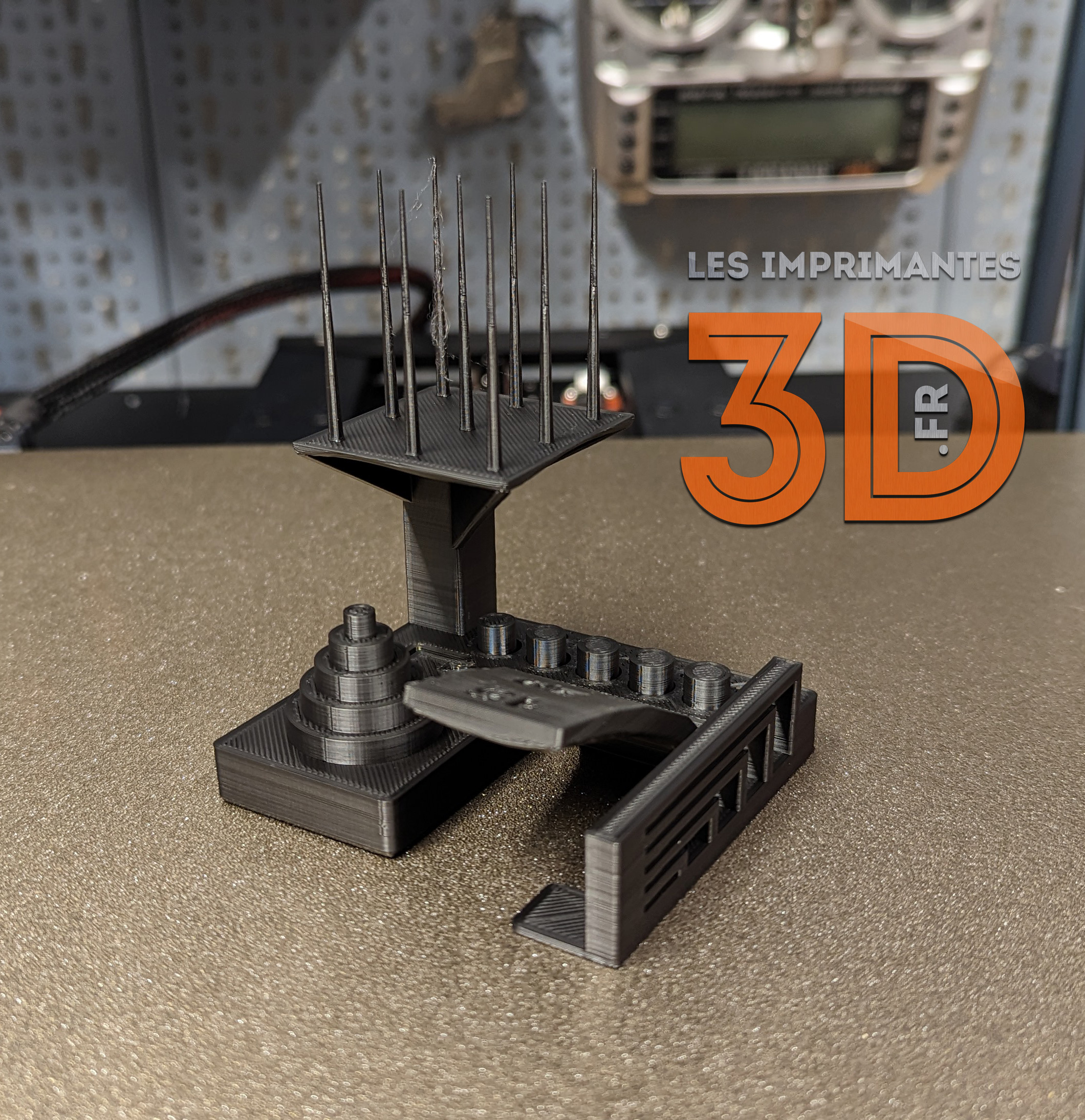

Ensuite, le lit étant grand, j’ai effectué un test de première couche :
Le résultat étant concluant, j’ai enchainé avec le fameux Torture test d’Autodesk qui a mis 4h47 à sortir en ayant pourtant augmenté la vitesse du remplissage à 80 mm/s et celle des périmètres internes à 45 mm/s :
![KKS Tortur Test](https://www.lesimprimantes3d.fr/wp-content/uploads/2023/01/Elegoo-Neptune-3-Plus-Prints-PLA-TPU-PETG-011-728x696.jpg)
![Tortur Test Autodesk](https://www.lesimprimantes3d.fr/wp-content/uploads/2023/01/Elegoo-Neptune-3-Plus-Prints-PLA-TPU-PETG-013-728x577.jpg)

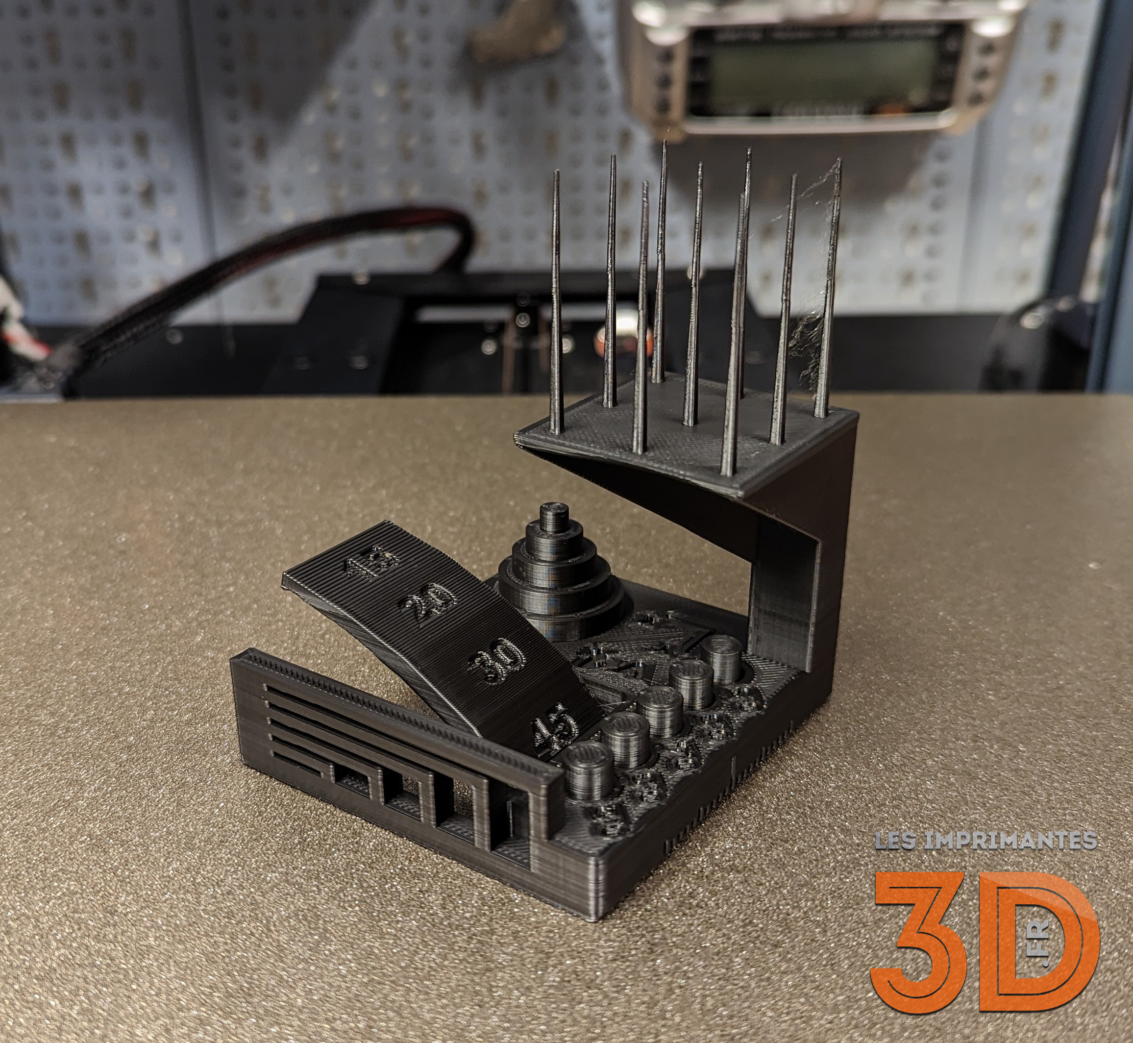

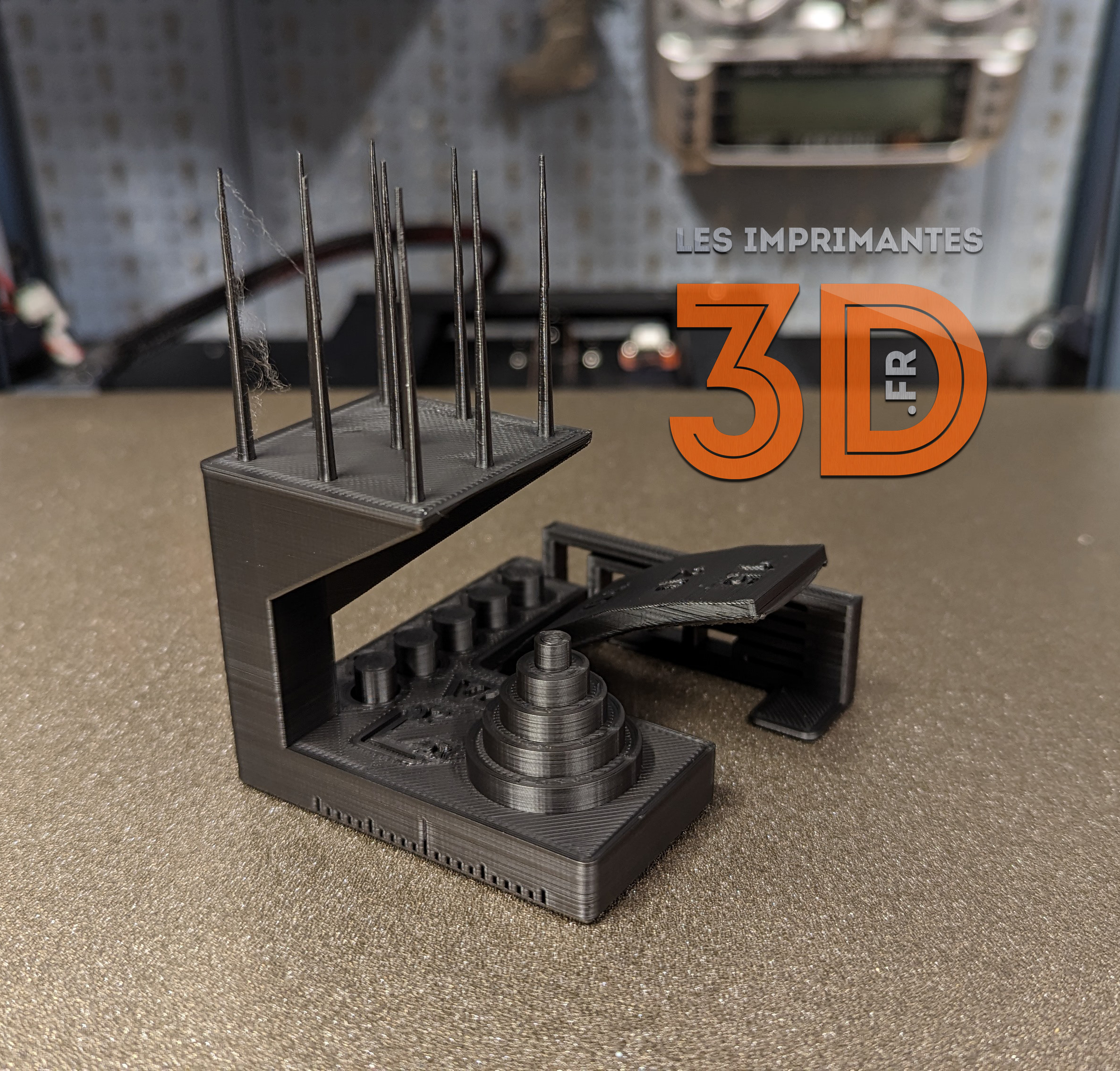

![tortur test](https://www.lesimprimantes3d.fr/wp-content/uploads/2023/01/Elegoo-Neptune-3-Plus-Prints-PLA-TPU-PETG-008-728x704.jpg)
![overhang test](https://www.lesimprimantes3d.fr/wp-content/uploads/2023/01/Elegoo-Neptune-3-Plus-Prints-PLA-TPU-PETG-009-728x670.jpg)
![stringing test](https://www.lesimprimantes3d.fr/wp-content/uploads/2023/01/Elegoo-Neptune-3-Plus-Prints-PLA-TPU-PETG-010-728x751.jpg)
Le résultat est très bon. Il n’y a aucun cheveux d’ange et les pointes des pics sont parfaites. Les parties en surplomb et les ponts sont bien refroidis. Il n’y a pas de ghosting et la tolérance est bonne pour trois cylindres sur cinq.

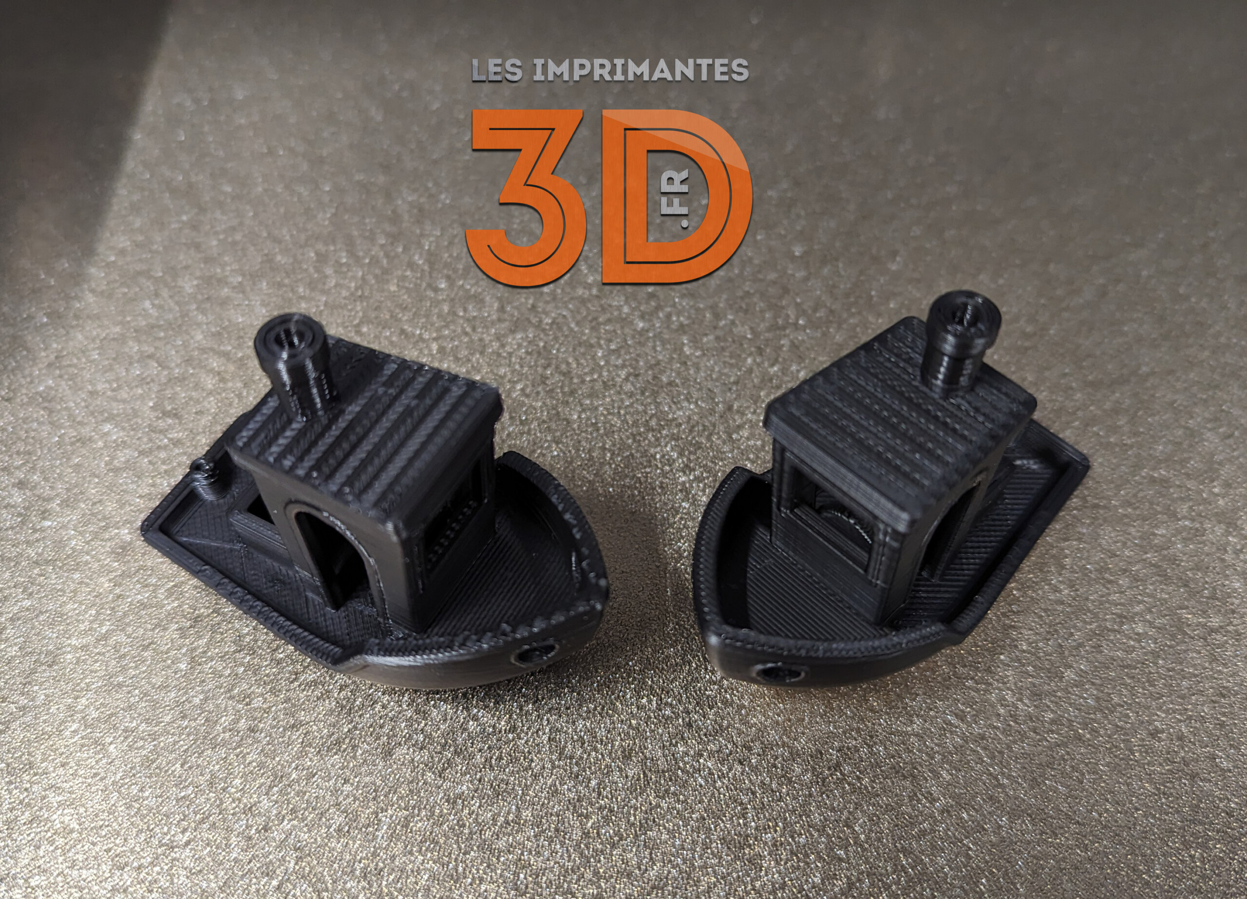

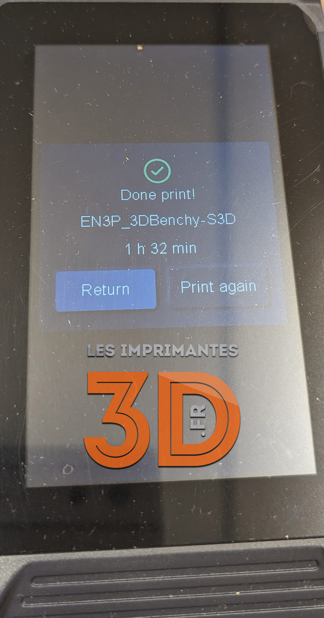

En guise de dernier test avec du PLA, j’ai tranché le même Benchy avec la dernière version tant controversée de Simplify3D qui ne propose que la Neptune 2 par défaut. Je suis donc parti de ce profil pour lequel j’ai mis les réglages de hauteur de couche, température, vitesse, remplissage et rétraction du profil d’Elegoo Cura :
![test simplify3D V5](https://www.lesimprimantes3d.fr/wp-content/uploads/2023/01/Elegoo-Neptune-3-Plus-Prints-PLA-TPU-PETG-014-728x1389.jpg)
![elegoo neptune simplify3D V5](https://www.lesimprimantes3d.fr/wp-content/uploads/2023/01/Elegoo-Neptune-3-Plus-Prints-PLA-TPU-PETG-016-728x700.jpg)
![profil neptune 3 plus simplify3D V5](https://www.lesimprimantes3d.fr/wp-content/uploads/2023/01/Elegoo-Neptune-3-Plus-Prints-PLA-TPU-PETG-015-728x621.jpg)
![cura 4.8 vs simplify3D v5](https://www.lesimprimantes3d.fr/wp-content/uploads/2023/01/Elegoo-Neptune-3-Plus-Prints-PLA-TPU-PETG-021-728x600.jpg)
![simplify3D vs cura](https://www.lesimprimantes3d.fr/wp-content/uploads/2023/01/Elegoo-Neptune-3-Plus-Prints-PLA-TPU-PETG-018-728x509.jpg)
![cura 5 vs simplify 3D 5](https://www.lesimprimantes3d.fr/wp-content/uploads/2023/01/Elegoo-Neptune-3-Plus-Prints-PLA-TPU-PETG-019-728x492.jpg)
![cura meilleur que simplify3d](https://www.lesimprimantes3d.fr/wp-content/uploads/2023/01/Elegoo-Neptune-3-Plus-Prints-PLA-TPU-PETG-020-728x525.jpg)
Le résultat est sans appel, Cura 4.8 l’emporte sur Simplify3D V5, tout particulièrement au niveau de la cheminée… Cela ne veut pas pour autant dire que S3D est mauvais mais il ne fait cependant pas de miracle et demande un peu de tuning.

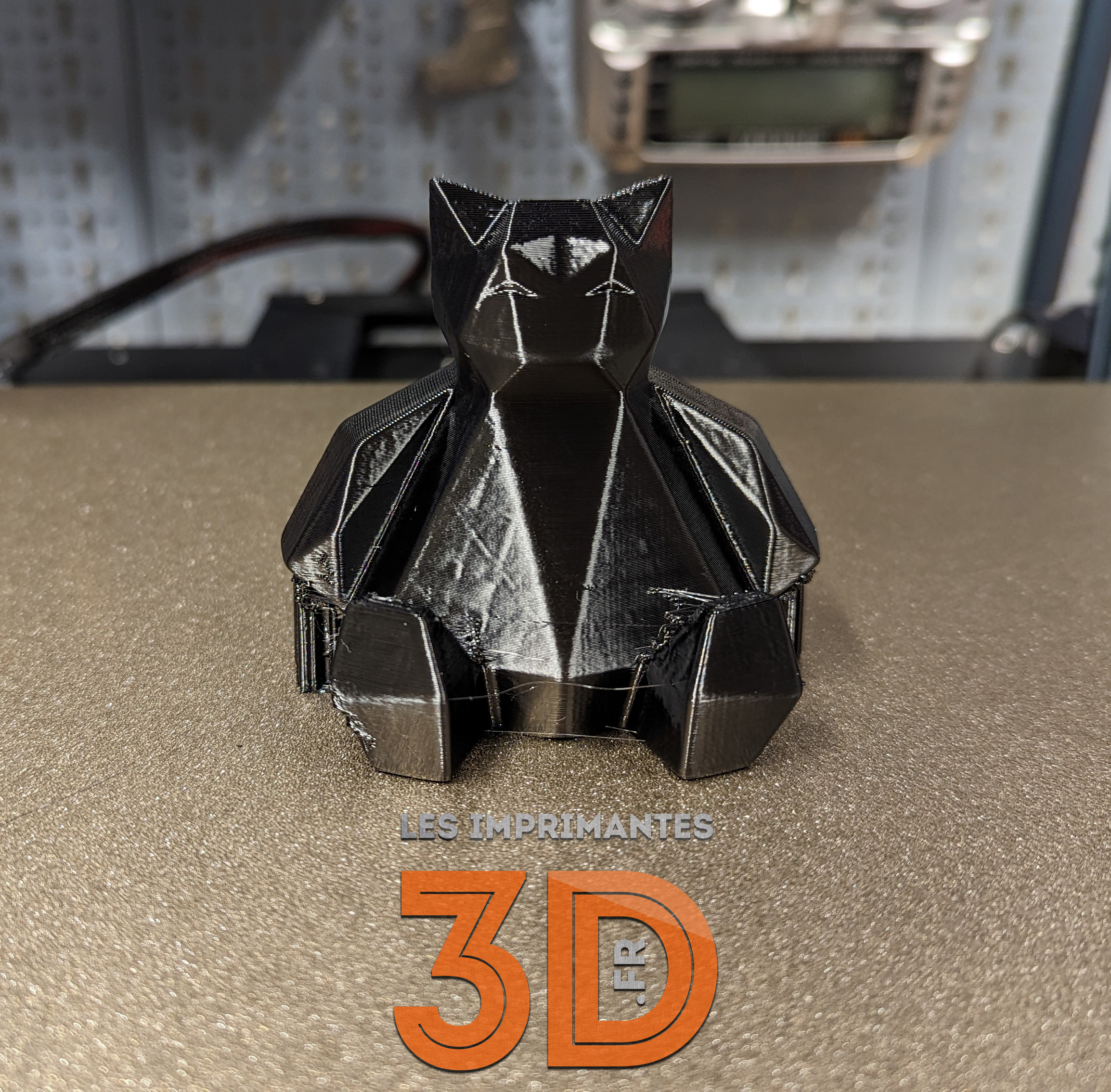

Impression en TPU 95A
Pour le TPU, j’ai utilisé une bobine noire de chez Eryone en mettant une vitesse de 60 mm/s pour tout, sauf pour le remplissage à 80 mm/s. Le Snorlax Low-Poly est ainsi sorti en 2h37 sans problème :
Le résultat est vraiment très bon au delta près des overhangs qui auraient pu être imprimés un peu plus lentement.

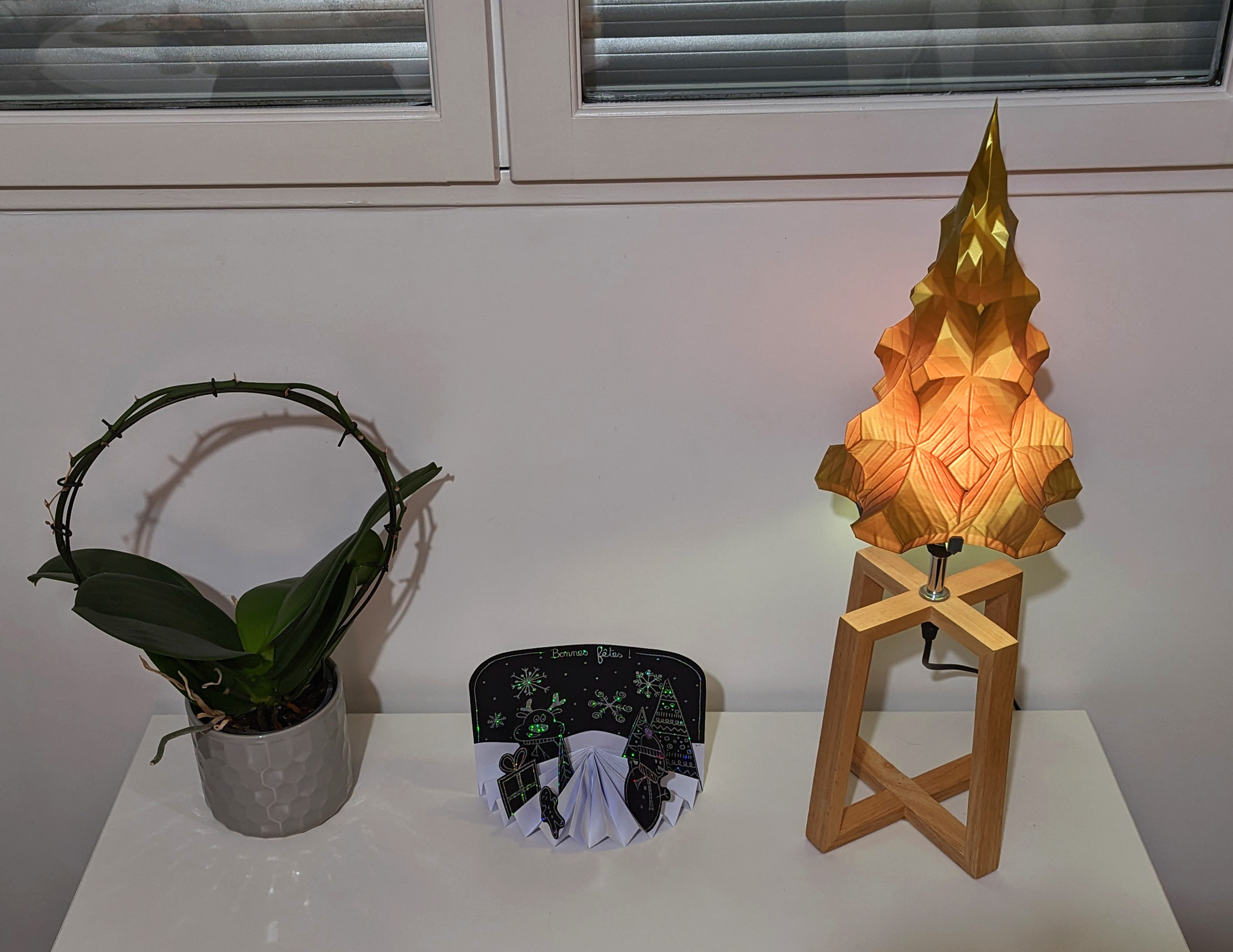

Impression en PETG
Le PETG est également validé avec un énorme sapin de Noël imprimé en 5h43 avec du filament gris hématite de chez Compozan. Niveau réglages, j’ai activé le mode vase dans Cura 4.8 version Elegoo, fixé la vitesse à 80 mm/s et la ventilation à 30%, voici le résultat :

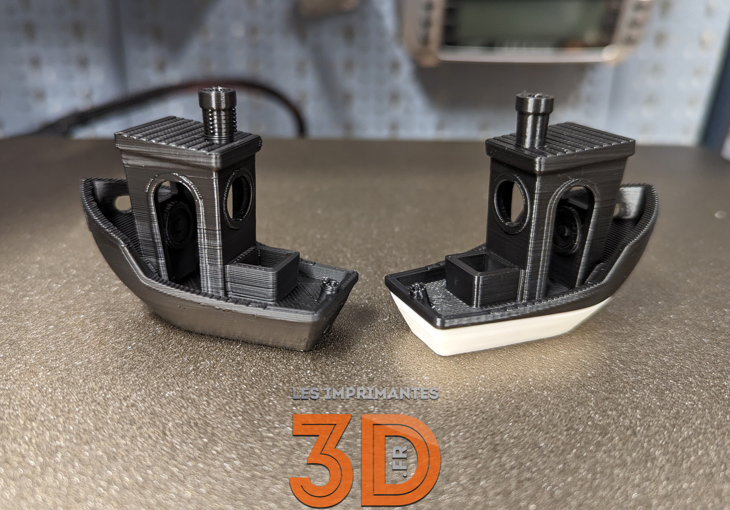

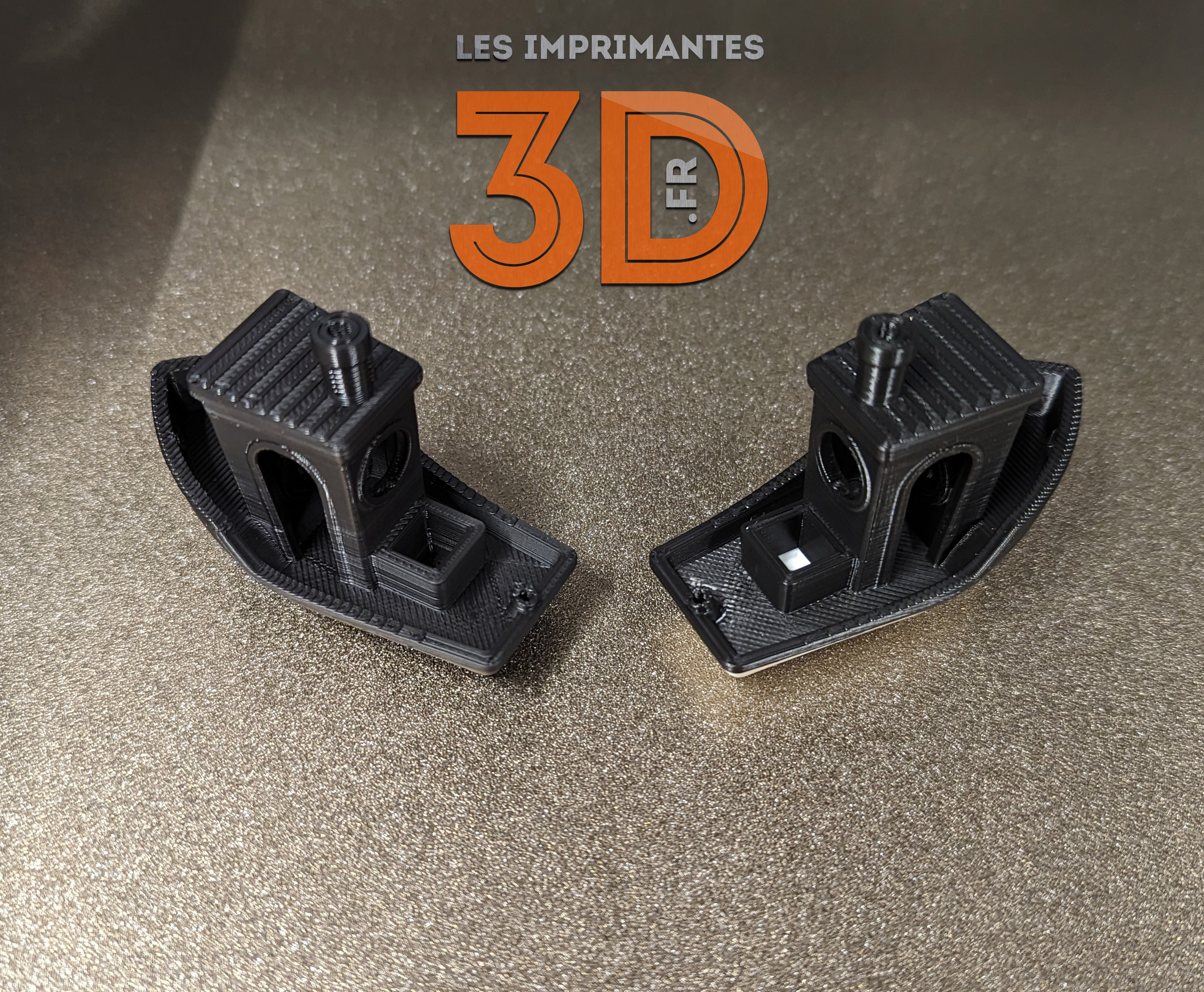

La durée d’impression estimée par le trancheur passe ainsi de 1h27 à 43 minutes ! En réalité, on passe de 1h38 à 1h7 (le trancheur est un peu trop optimiste).
![benchy speed](https://www.lesimprimantes3d.fr/wp-content/uploads/2023/01/Elegoo-Neptune-3-Plus-Test-Vitesse-Max-001-728x1288.jpg)
![qualité benchy 180mm/s](https://www.lesimprimantes3d.fr/wp-content/uploads/2023/01/Elegoo-Neptune-3-Plus-Test-Vitesse-Max-002-728x744.jpg)
![test 180mm/s](https://www.lesimprimantes3d.fr/wp-content/uploads/2023/01/Elegoo-Neptune-3-Plus-Test-Vitesse-Max-003-728x689.jpg)
![test benchy vitesse max](https://www.lesimprimantes3d.fr/wp-content/uploads/2023/01/Elegoo-Neptune-3-Plus-Test-Vitesse-Max-004-728x658.jpg)
![benchy speedboat](https://www.lesimprimantes3d.fr/wp-content/uploads/2023/01/Elegoo-Neptune-3-Plus-Test-Vitesse-Max-005-728x593.jpg)
![pas de stringing](https://www.lesimprimantes3d.fr/wp-content/uploads/2023/01/Elegoo-Neptune-3-Plus-Test-Vitesse-Max-006-728x656.jpg)

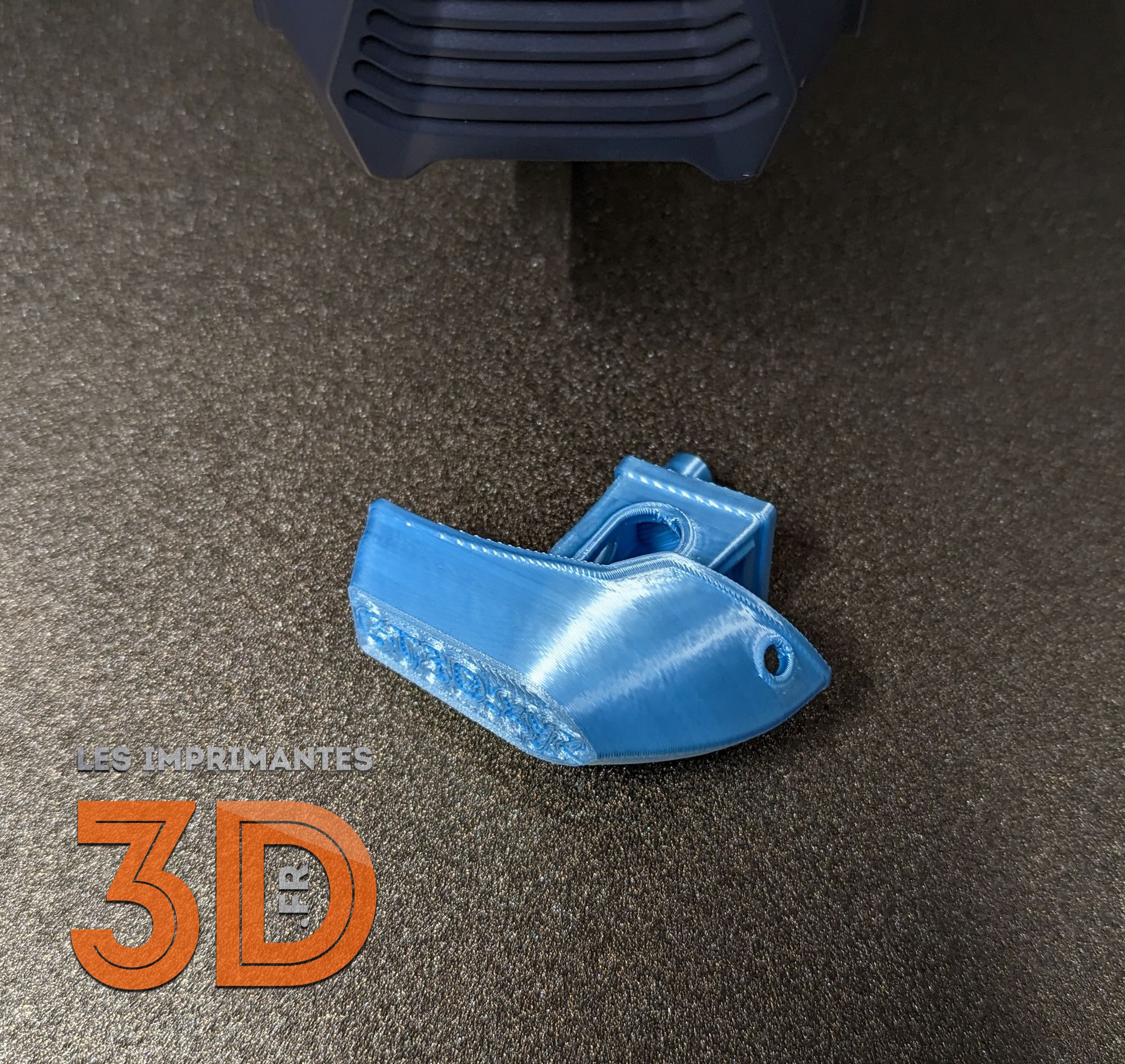

L’aspect soie du filament bleu-ciel de Giantarm le rend peu tolérant aux défauts sur les photos en pleine lumière et pourtant le résultat est très convaincant ! Le fait que l’objet soit de petite taille limite forcément la vitesse à cause du temps minimum par couche pour un refroidissement idéal. Cependant, le remplissage à plus grande vitesse n’a pas souffert de sous-extrusion et laisse un peu de marge sur la vitesse des contours. Je n’ai aucun doute que ce benchy puisse sortir en moins de 60 minutes et en bonne qualité !

- LED n'éclairant pas assez le print
