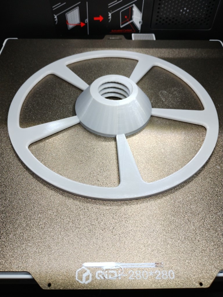

  • une avec un tube de 700 mm muni d’un pneufit déjà inséré et d’un autre qu’il faudra utiliser lors du montage décrit dans le manuel

  • un carton d’accessoires (son contenu est différent suivant le modèle d’imprimante (Q2 / Plus4))
Contenu :
  • une notice de montage des petits accessoires (explications non présentes dans le manuel papier ou PDF)
  • le boîtier concentrateur / répartiteur (hub), spécifique au modèle Q2
  • des sachets renfermant :
    • une pièce en métal remplaçant celle collée pour la purge de filaments
    • un nouveau détecteur de fin de filament pour la tête d’impression

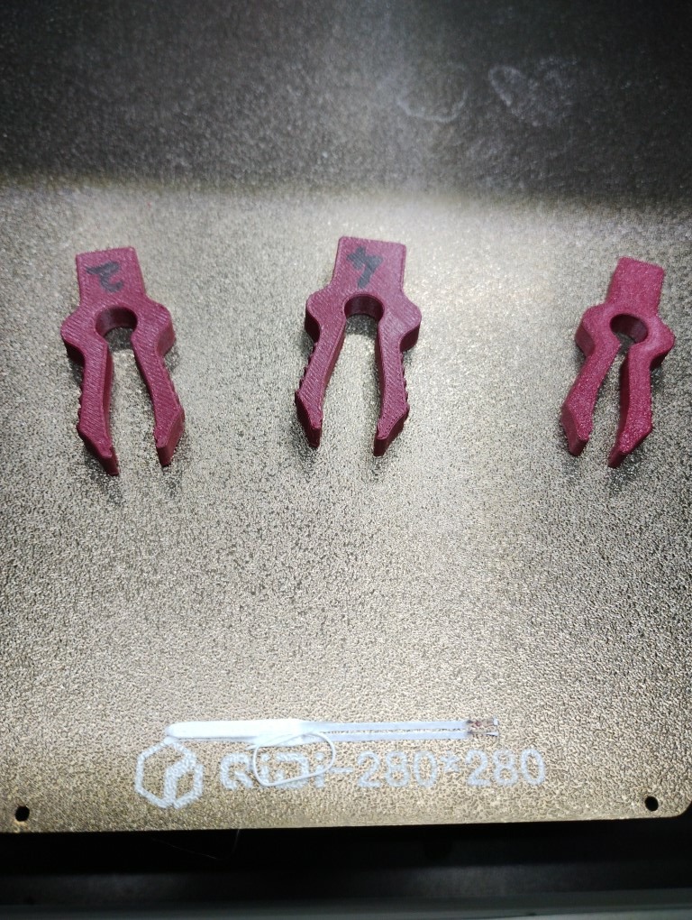

    • deux pièces de fixation / maintien des quatre tubes PTFE
    • quatre pièces en mousse à insérer sous les rouleaux d’entraînement du filament

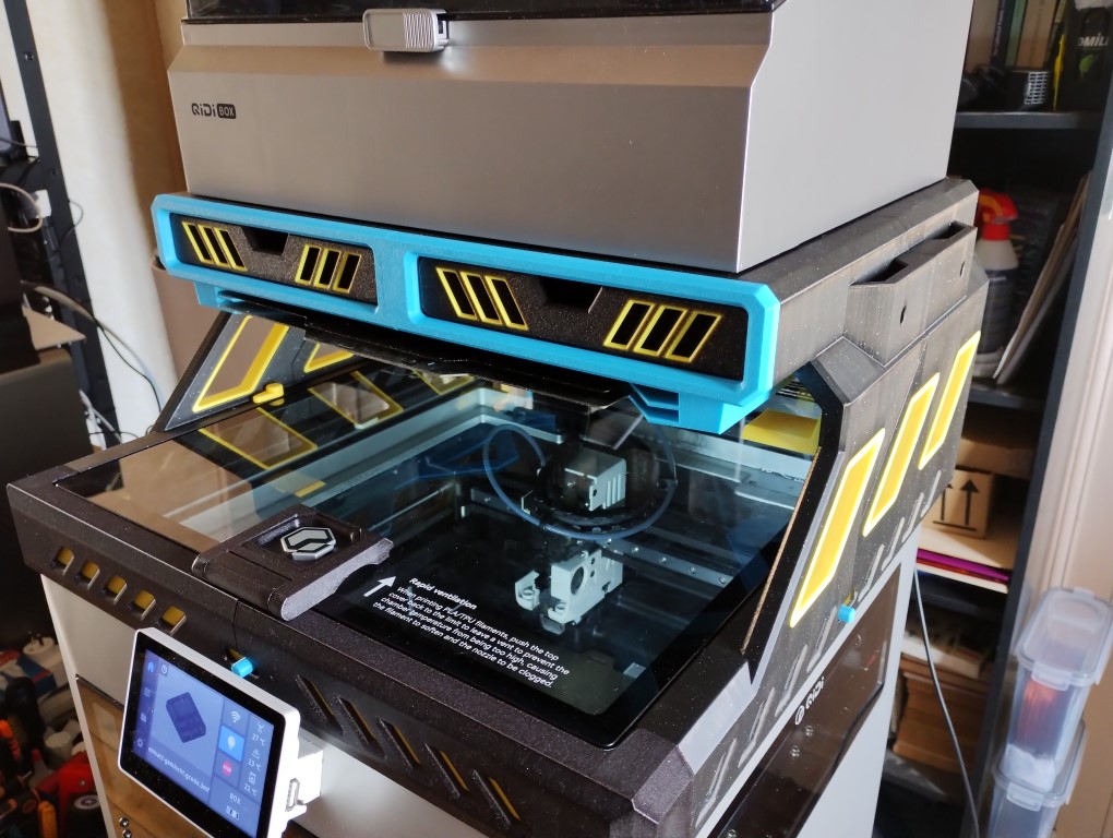

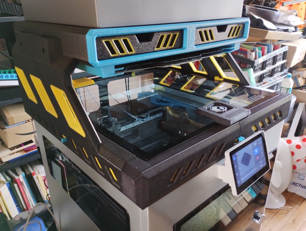

La rehausse
C’est un ajout par rapport à la première Qidi Box reçue en même temps que la Qidi Q2 réceptionnée fin août 2025. Cette pièce est spécifique à ce modèle et permet de rehausser la vitre supérieure de 45 mm, tout en gardant la possibilité d’entrouvrir celle-ci. En effet, sans cette rehausse, quand la vitre est entrouverte, le PTFE de la tête heurte les vis internes de la poignée.
Toutefois, avec la Qidi Box posée sur la Q2, l’ouverture est moins aisée (≃ 8 kg avec quatre bobines pleines). Dans ce cas, il est préférable d’ouvrir les obturateurs (ouïes d’aération) situés de chaque côté pour permettre à l’air chaud interne de s’évacuer par convection.
Il y a huit éléments à assembler (quatre cornières, quatre côtés). Chaque pièce est clairement identifiée par une étiquette permettant un montage facile (avec un peu de force tout de même). Le manuel indique les étapes à franchir  :
Les abréviations utilisées pour les pièces à monter proviennent de termes anglais :

Modifications Qidi Box pour la Q2
Il y a deux modifications à apporter à l’imprimante. Une feuille annexe décrit la procédure (Q2-accessoires.pdf).

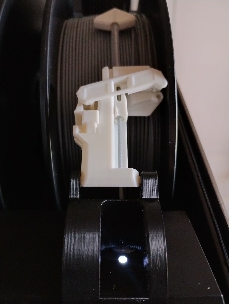

1- Retirer le racleur de filament et le remplacer par le nouveau fourni dans l’un des sachets :
2- Remplacer l’ancien détecteur de filament par le nouveau :
Ce nouveau détecteur a été modifié. L’entrée du conduit intérieur du filament ne possède plus de bord abrupt qui pouvait entraîner un blocage du filament.
Reste à retirer l’ancien tube PTFE et à le remplacer par le nouveau fourni.
Pourquoi ce remplacement ?
Le coupleur de tubes PTFE originel peut provoquer des blocages du filament lors des permutations de filaments. Le nouveau tube PTFE, lui, est d’un seul tenant pour relier le concentrateur / répartiteur (hub) à la tête d’impression :
Ces modifications matérielles faites, on pose la rehausse sur le haut de la Q2 après avoir retiré la vitre supérieure, puis on installe le nouveau PTFE de 700 mm de long. Faire attention lors de l’insertion à ne pas plier ce tube PTFE de 3 mm de diamètre interne (parois de 0,5 mm) :
La vitre remise en place, la Qidi box est posée sur celle-ci. Les prochaines étapes consistent à installer le concentrateur / répartiteur (hub) de tubes PTFE, puis à connecter les quatre tubes PTFE du hub à la Qidi Box :
Il ne reste plus qu’à brancher les deux câbles de connexion munis chacun d’une étiquette rappelant de ne pas réaliser ce branchement / débranchement « à chaud » (machines allumées).
Les deux câbles étant différents, ils évitent de réaliser un branchement erroné.
– du hub vers la Qidi Box (prise huit broches avec détrompeur vers Qbox, prise JST XH 4 broches vers hub)
– de la Qidi Box à la Q2 (prise huit broches vers Q2, prise quatre broches vers Qbox, les deux prises sont munies de détrompeur)
On termine l’installation des connectiques en branchant le cordon d’alimentation secteur :
Avant d’alimenter la Qidi Box en filaments, placer des sachets de dessicant (toujours pas trouvés dans le colis) dans les compartiments internes et mettre les « amortisseurs » des rouleaux d’entraînement (j’ai eu bien du mal à réaliser cette manipulation… en fait, ils étaient déjà installés, ceux du sachet serviront de remplacement si besoin) :
L’interrupteur marche / arrêt est basculé en position «marche», son voyant rouge signale que le courant passe. Les LED (blanches) du boîtier s’illuminent et clignotent. Le système détecte qu’une Qbox est installée, Klipper redémarre pour la prendre en compte (le firmware de la Qidi Q2 doit avoir été mis à jour a minima en version 1.0.9 pour que les fichiers de configuration aient été ajoutés). L’écran tactile se réactualise ainsi que l’interface Web (Fluidd).
L’insertion d’une bobine de filament est simple. Introduire le filament non coupé en biseau dans l’orifice métallique. Un dispositif détecte l’introduction et met en marche le moteur d’entraînement (≃ extrudeur). Le filament avance jusqu’au hub où il est détecté. Le moteur rembobine un peu le filament (≃ 5 cm), puis celui-ci est à nouveau renvoyé au hub. Le moteur rembobine alors le filament une vingtaine de centimètres avant le hub en attente d’utilisation.
À noter : l’entraînement du filament est très sonore à cause (grâce ?) des roues libres des moyeux d’entraînement moteur et de leur système anti-retour.

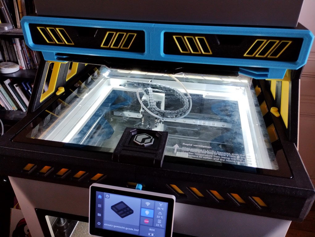

L’accès au paramétrage du boîtier multi-filaments se réalise soit via l’écran tactile, soit via l’interface Web Fluidd.
Écran tactile
Quand une QBox est détectée, l’écran principal de la Q2 l’indique par un dessin / bouton en bas à droite :
En cliquant sur ce bouton virtuel, on accède directement à la fenêtre de paramétrage :

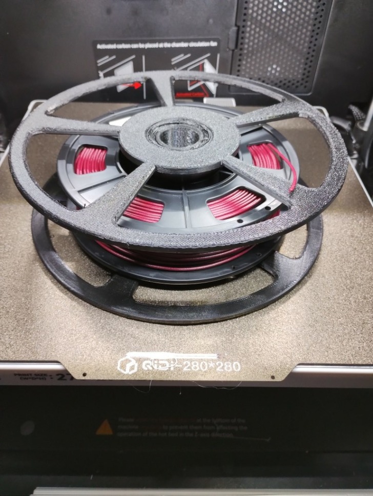

Sécheur de bobines
Pour sécher des bobines de filament, hors impression, on peut utiliser soit l’imprimante Q2 quand on n’a pas de Qidi Box, soit avec la Qidi box. Dans les deux cas, cela n’est pas possible de manière autonome, car la Q2 doit être allumée.
L’onglet Tools (Outils) gère cette possibilité :
(A) Filament Drying utilise les chauffages de la Q2 (lit + enceinte) pour sécher une bobine. Le plateau chauffant est d’abord abaissé (170 mm).
Après confirmation, il faut placer la bobine sur le plateau, fermer porte et capot, puis choisir le type de matériau :
Une dernière confirmation affiche le conseil de retourner la bobine toutes les six heures. On peut arrêter le séchage à tout moment en utilisant le bouton STOP.
(B) Box Drying utilise le boîtier multifilaments pour sécher les bobines placées à l’intérieur. Chaque bobine doit être déchargée car elles vont tourner régulièrement tout le long du séchage pour répartir le flux d’air chaud (un quart de tour toutes les cinq minutes).
La première étape est le choix du matériau, la température de séchage et la durée :
Après appui sur le bouton START, l’écran suivant rappelle de décharger les filaments :

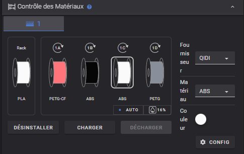

Fluidd : Contrôle des matériaux
Ce panneau permet de gérer les filaments. Après avoir sélectionné une bobine, on peut préciser le type de matériau et sa couleur si la bobine n’a pas de tag RFID Qidi :
qbox fluidd controle materiaux 2
D’autres boutons paramètrent le comportement de la Box.
Config (3) :
  • Détection à l’insertion : lecture des informations du filament nouvellement inséré (durée ≃ 20 s). L’affichage automatique du type et sa couleur ne fonctionne qu’avec des bobines Qidi munies de tags RFID
  • Détection au démarrage : lecture automatique des bobines présentes dans la QidiBox à chaque allumage de l’imprimante (durée ≃ plus de deux minutes)
  • Rechargement automatique : à l’épuisement d’une bobine, si une identique (même matériau ET même couleur) est présente alors elle est utilisée pour la poursuite de l’impression
Auto (1) :
Active ou désactive le rechargement automatique (un message indique si les prérequis sont atteints)
Humidité (2) :
Comme je ne possède aucune bobine de filament Qidi munie de puce NFC, la console de Fluidd le signale de cette manière :
Sur les quatre bobines introduites dans la Box :
– deux ne possèdent aucune puce (1A / 1B did not recognize the filament),
– deux possèdent une puce mais c’est une puce d’une bobine d’une autre marque (unrecognized label read in 1C/1D).
Les voies d’alimentation sont nommées xA…xD avec x correspondant au numéro de la QidiBox (quand il y en a plusieurs, jusqu’à quatre au maximum).

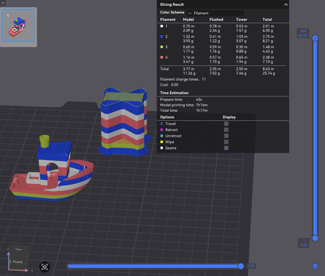

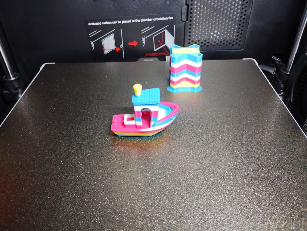

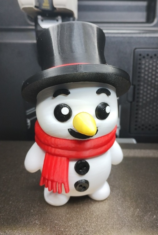

Impression de test (PLA)

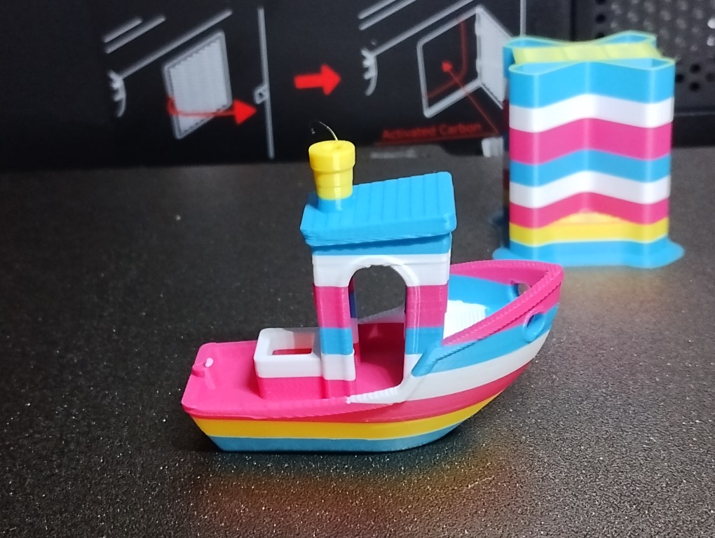

On débute par un premier test du bon fonctionnement de changement de filament sur un Benchy.
Le changement de filament est effectué via le trancheur (Qidi Studio) en indiquant à quelle hauteur de couche il doit avoir lieu (clic droit dans l’aperçu au niveau de la couche, puis changement de filament).
D’autres impressions en PLA

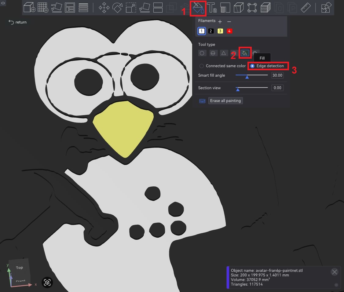

Avatar forum
Mon avatar du forum, colorié via Qidi Studio (Color painting, Fill, Edge detection) , même filaments que ci-dessus :
qidi studio coloriage fill edge detection

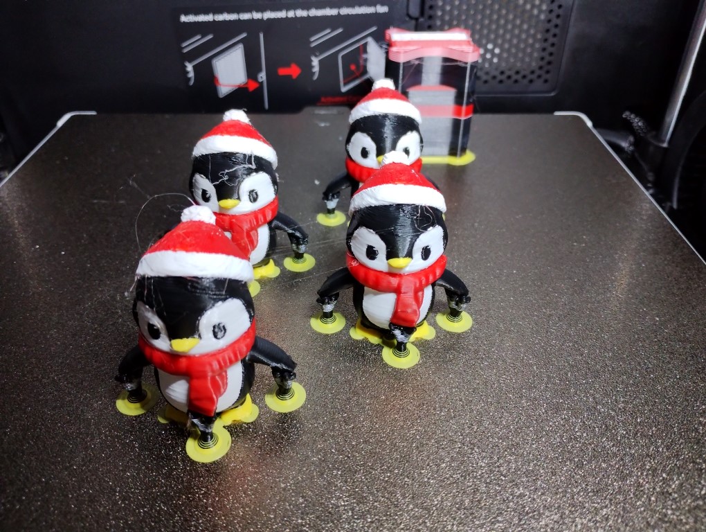

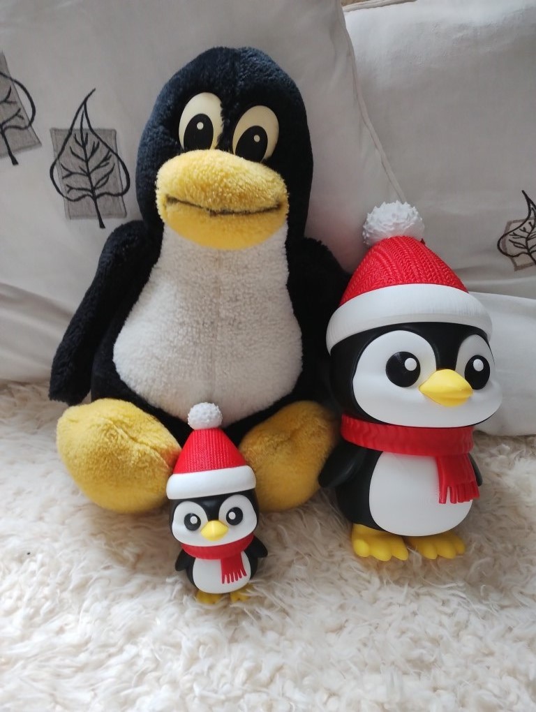

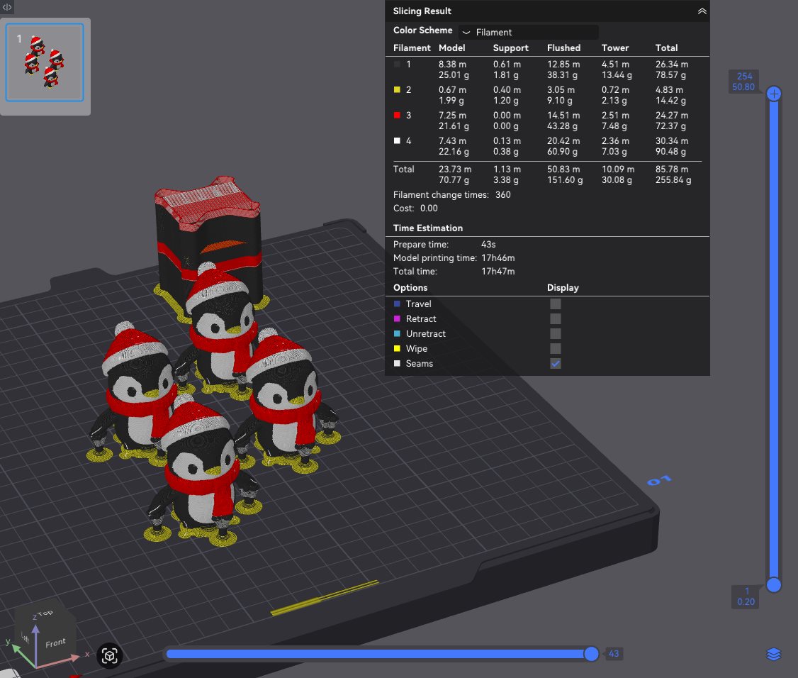

Pingouins
Lien : https://www.printables.com/model/835728-cute-penguin-with-scarf-and-beanie-hat
Colorié manuellement via Qidi Studio (Color painting, Fill, Edge detection).

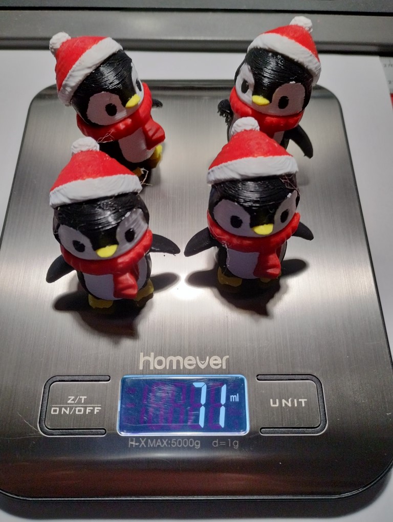

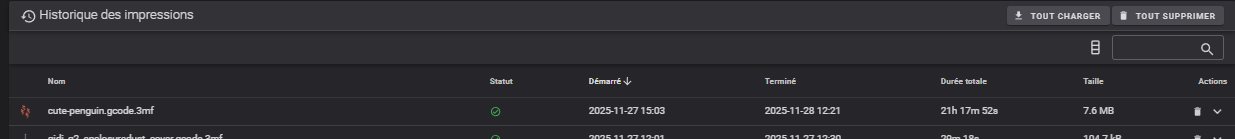

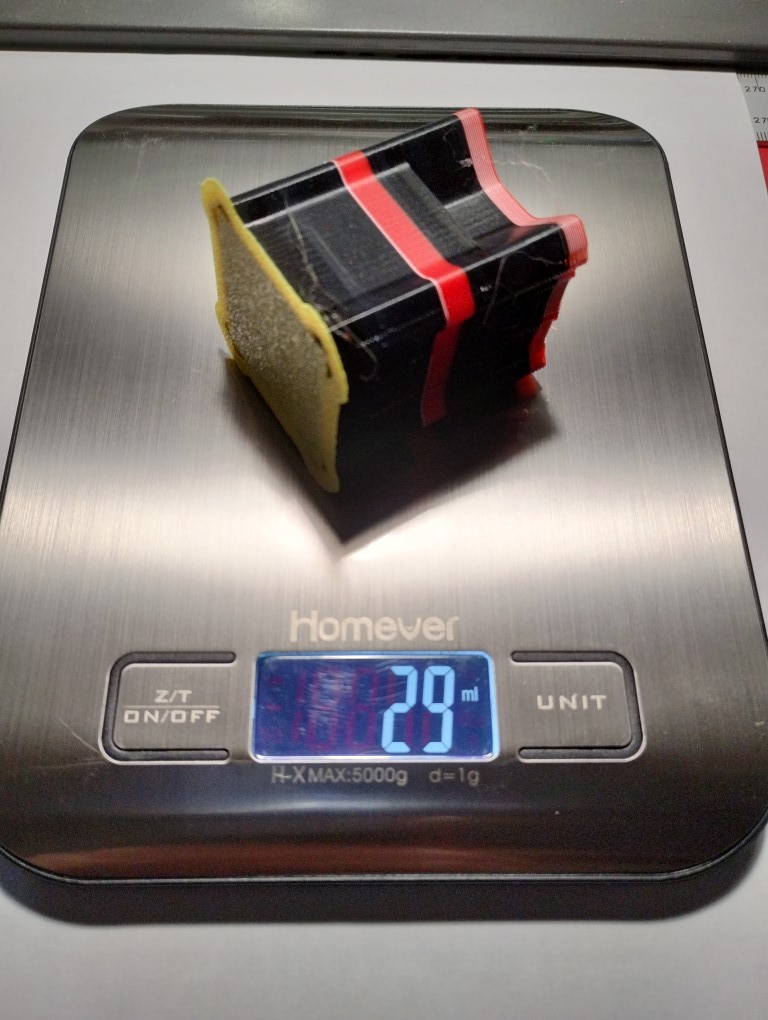

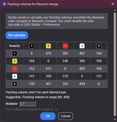

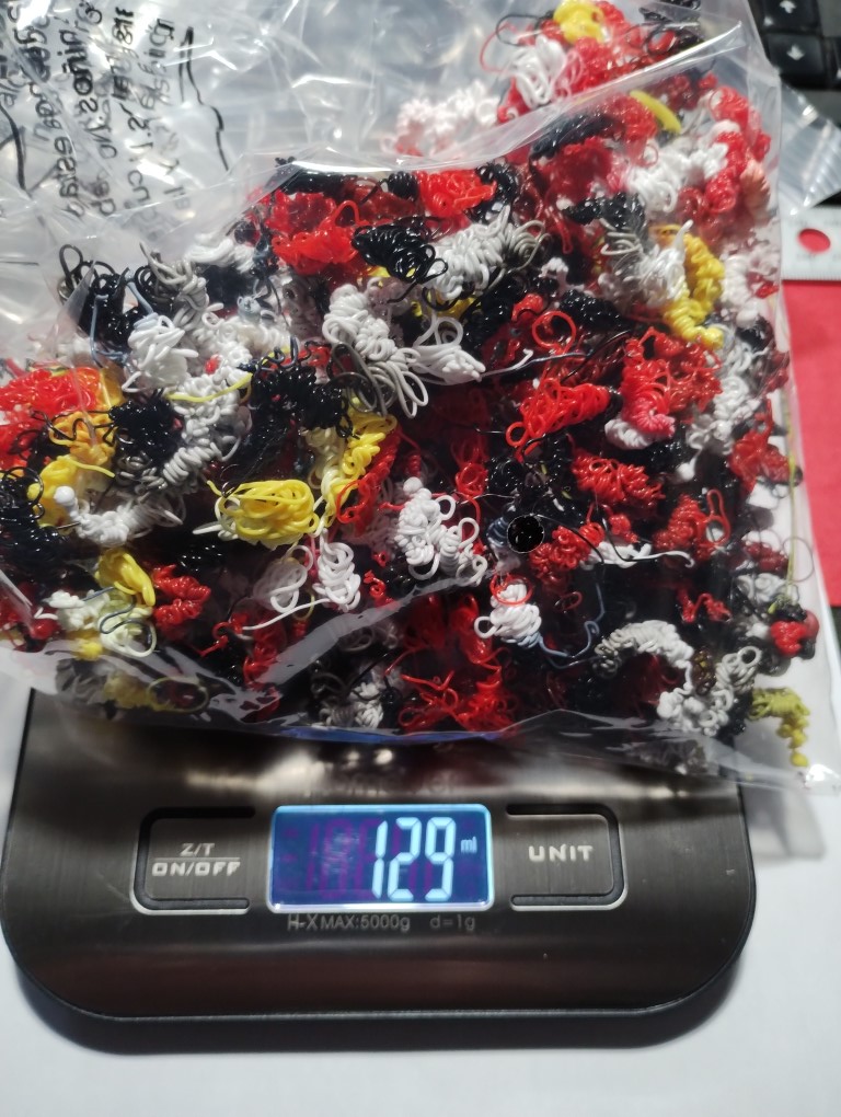

L’impression multicolore gâche énormément de matériau (purges) et accroit exponentiellement la durée d’impression. Chaque changement de couleur prend pratiquement deux minutes (coupe, retrait, insertion, purge) à chaque fois.
L’impression nécessite trois cent soixante (360) permutations de filament. Les quatre pingouins utilisent ≃ 71 g de matériau, les purges plus la tour de purge et les supports utilisent ≃ 196 g. La durée annoncée de 17 h 46 était très optimiste, en fait il a fallu plus de 21 h. En imprimant les quatre sans colorisation, la durée totale d’impression serait ≃ 2 h 30.
Pour « amortir » la quantité de filament perdu, il vaut mieux imprimer la pièce en plusieurs exemplaires.

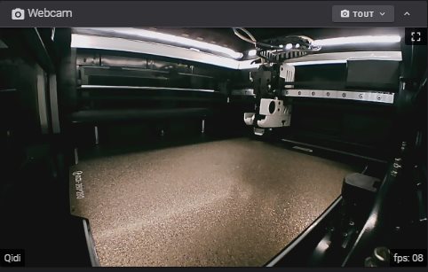

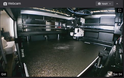

Un timelapse de l’impression (on peut noter que l’éclairage interne est faible) :

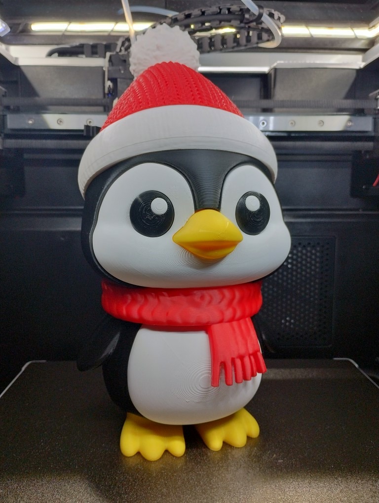

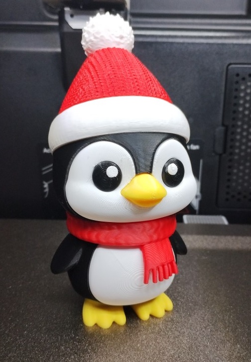

Pingouin multiplaques
Lien : https://makerworld.com/fr/models/2019531-christmas-penguin-multipart-no-ams#profileId-2176250
Là ce n’est pas une impression multicolore, mais des plateaux de pièces à imprimer en différentes couleurs à assembler ensuite pour obtenir ce magnifique pingouin (le créateur de ce modèle propose d’autres figurines dans l’esprit de Noël (père Noël, renne, Grinch, bohomme de neige, ours polaire…)
Imprimé en deux tailles (originelle, agrandie). Ma vieille peluche Tux est ravie d’avoir de la compagnie. Autre modèle imprimé : le bonhomme de neige.

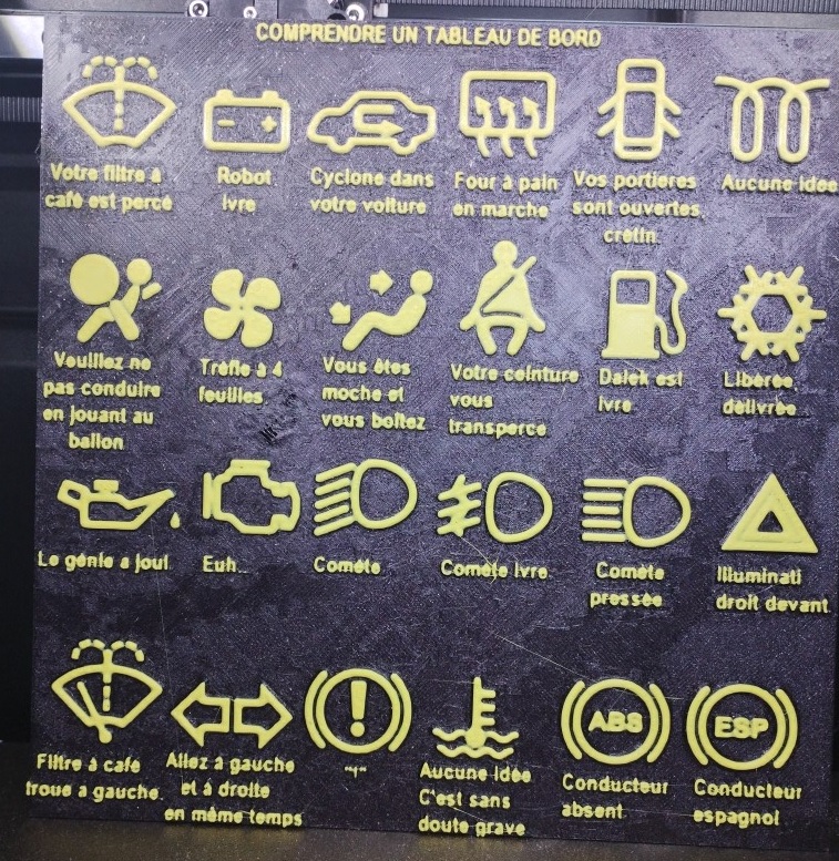

Quelques Hueforge

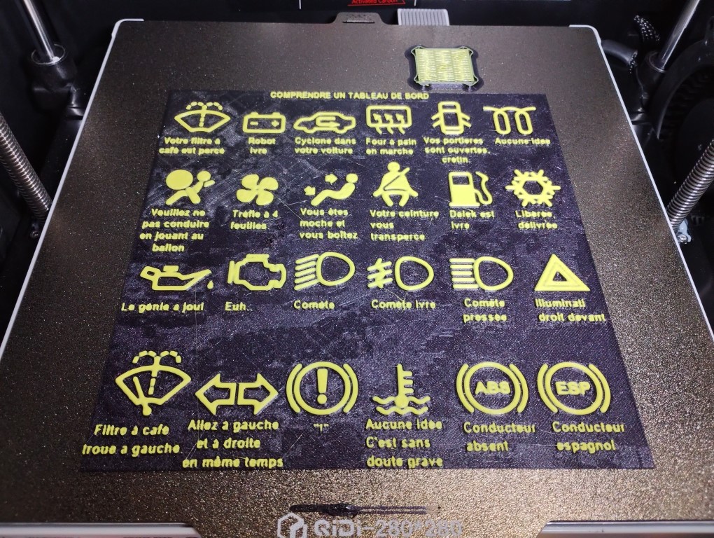

Panneau humoristique voyants tableau bord de véhicule
Filaments :
  • Ziro PLA Twinkling black
  • Anycubic PLA Vibrant yellow

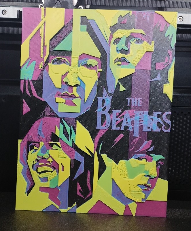

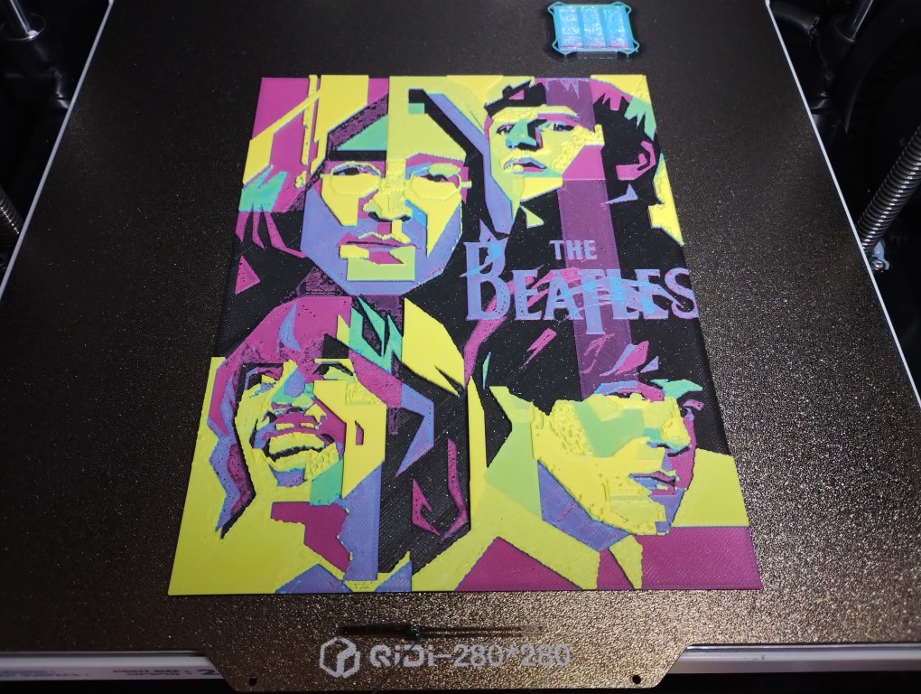

Les Beatles
Filaments :
  • Anycubic PLA Magenta
  • Anycubic PLA Cyan

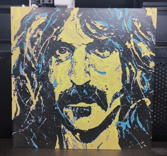

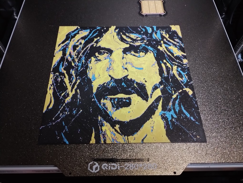

F. Zappa
Mon guitariste préféré, quand j’étais plus jeune et que j’allais souvent en concert (le prix des places à l’époque était raisonnable ≃ 50-60 Francs). À l’époque, les billets de concerts étaient de vrais billets avec coupon détachable à l’entrée de la salle. C’est un des artistes dont j’ai encore de nombreux vinyles et CD (une bonne trentaine).
Filaments :
  • Anycubic PLA Bright white
  • Anycubic PLA Cyan

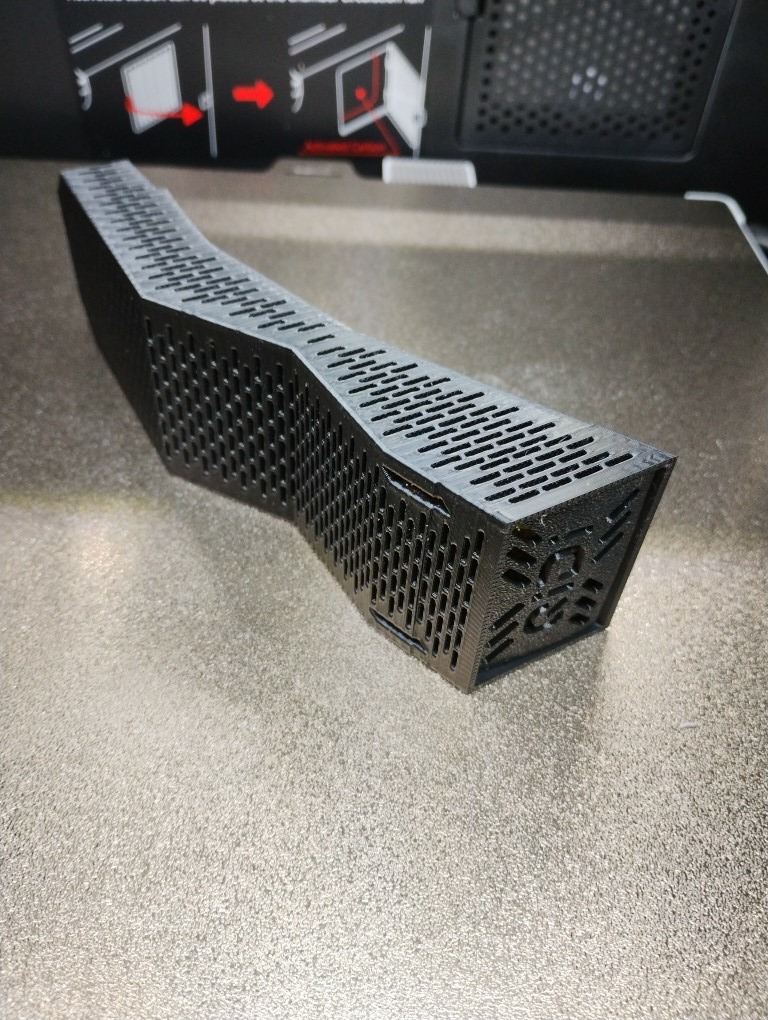

Pièces utilitaires

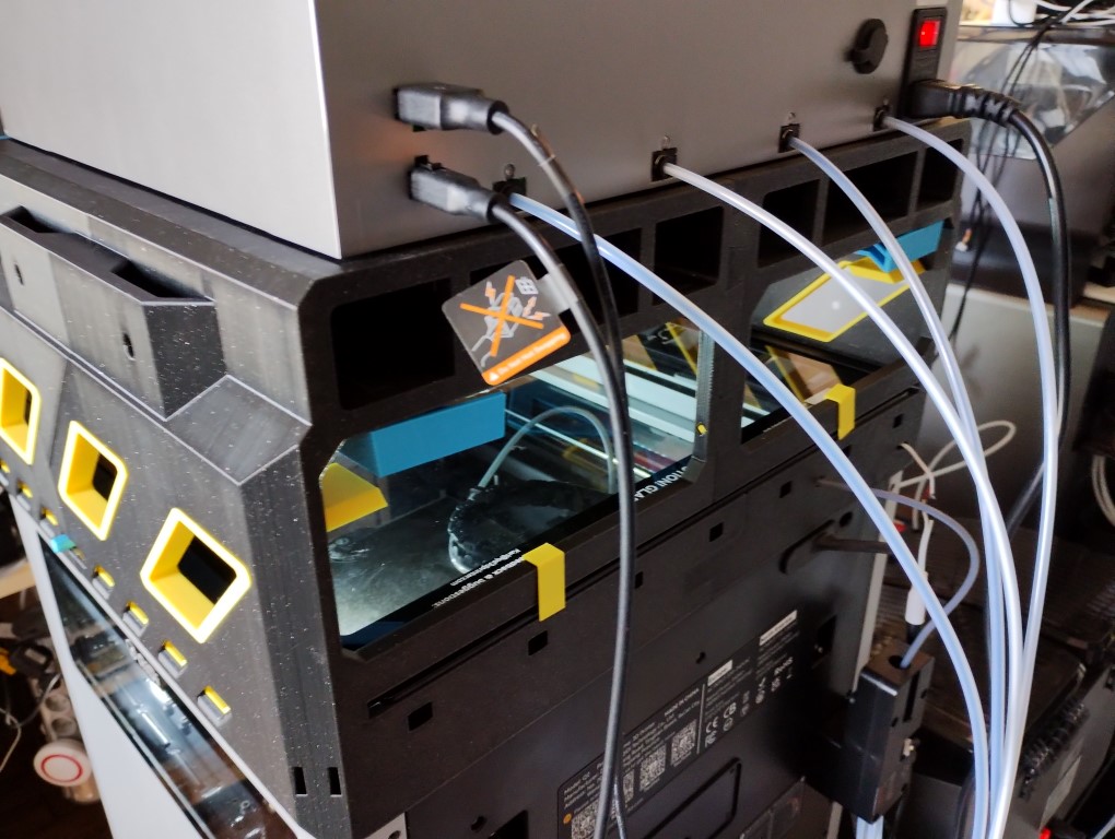

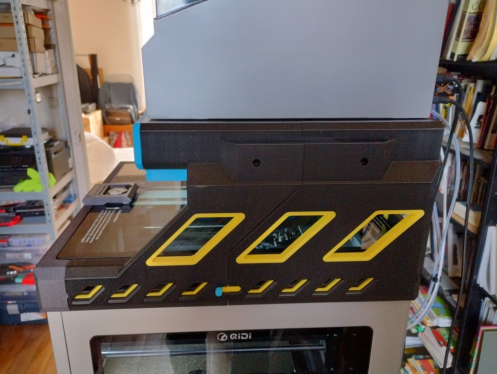

Un rehausseur « amélioré ». Cette impression m’a permis de tester la Qidi box avec la fonction de continuité de bobine.
La rehausse livrée avec la Qidi Box version Q2 joue son rôle, mais son étanchéité n’est pas optimale, les ouïes d’aération, particulièrement le mécanisme d’ouverture / fermeture possède un grand vide.
J’ai donc investi dans un modèle payant que je trouve plus seyant et qui apporte d’autres fonctionnalités : possibilité d’ajouter un bandeau de LEDs sur l’ensemble du pourtour (l’éclairage interne originel de la Q2 n’est pas des plus performant), support de plateaux, tiroirs.
Sa modularité permet d’ajouter d’autres fonctions (à imprimer) qui, elles, sont gratuites.
Comme c’est un modèle qui nécessite pas mal de filament, c’était l’occasion de tester la fonction de continuité d’impression en plaçant deux bobines du même matériau et même couleur dans le boitier multifilaments. Quand la première bobine de PLA Ziro Twinkling black a été épuisée, l’impression s’est mise en pause le temps de charger la seconde, puis l’impression a repris.
Filaments utilisés :
  • Anycubic PLA Cyan
Avec l’ajout du bandeau de LEDs, l’éclairage interne est bien meilleur (gauche sans éclairage supplémentaire, droite avec) :

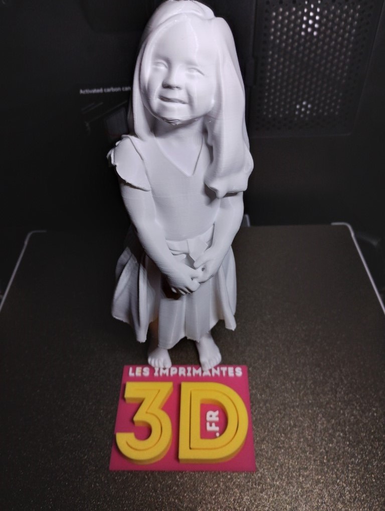

À partir d’une photo (ma petite fille)
Utilisation d’un site chinois (avec de l’IA dedans) permettant de modéliser un fichier STL à partir d’une simple photo en 2D. Avec une seule photo, juste détourée pour supprimer l’arrière plan, le résultat est impressionnant. Le STL obtenu est de qualité, l’impression a été réalisée en l’agrandissant à 750 %.
Incroyable qu’à partir d’une simple photo de face, l’IA soit capable de reconstituer le volume… je suis bluffé et un peu réconcilié avec l’utilisation de l’IA. Si j’avais le courage et que j’accepte de gâcher du filament, une mise en couleur serait un plus (là je vais laisser ma fille peindre sa fille, elle est bien plus douée que moi).

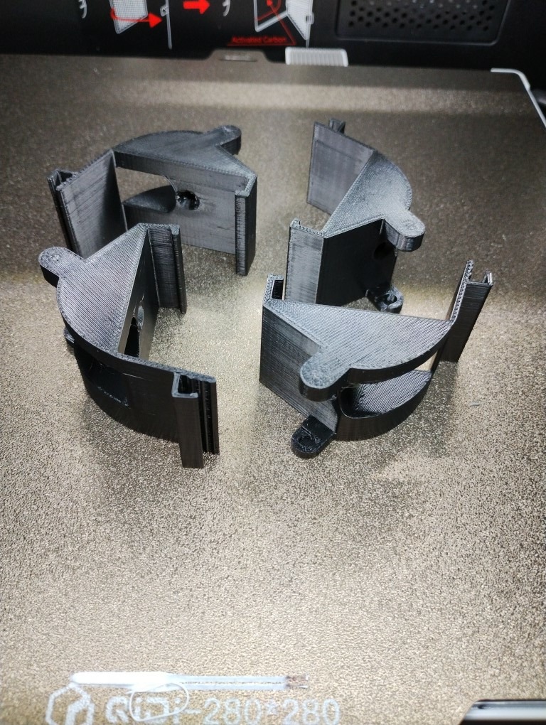

Liens : Boites de dessicant et son couvercle
Remplacement des deux pièces originelles accueillant des sachets de dessicant (toujours pas trouvé à ce jour dans le colis) par des collecteurs plus grands acceptant des billes de dessicant => plus de dessicant permet d’avoir moins d’humidité résiduelle.

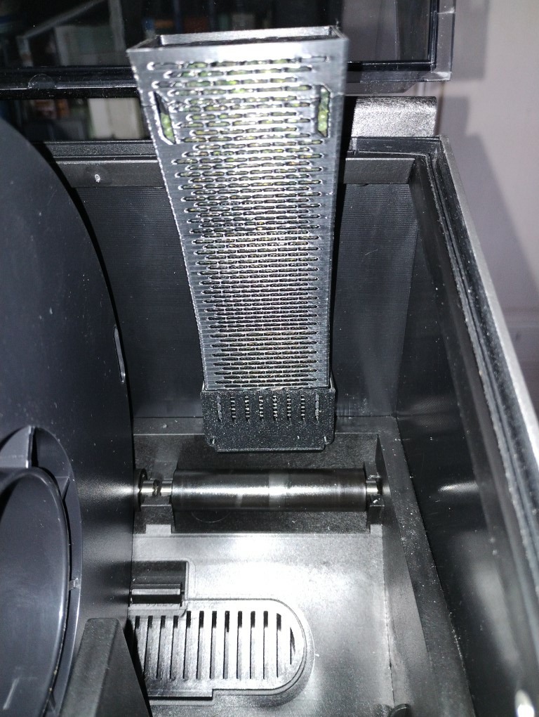

Lien : Cache collecteur de morceaux de filaments
L’échancrure à gauche en bas du caisson permet d’évacuer les scories accumulées tombées du plateau. Grâce à cette pièce, la cavité est comblée, évitant l’accumulation de débris dans celle-ci.

Lien : Guide filament
Ce dispositif permet d’éviter lors du déchargement d’une bobine que le filament soit libéré entrainant le risque qu’une spire passe au-dessous d’une autre. Sans un système semblable, il vaut mieux tenir le filament lors du retrait, mais cela nécessite d’ouvrir la Qidi Box et de la maintenir ouverte tout le temps du rembobinage. De l’humidité rentre alors dans le boitier.
Le premier modèle imprimé est simple et fonctionnel, mais nécessite d’utiliser du ruban adhésif double-face. J’ai imprimé cet autre modèle plus « sophistiqué » (base adaptée à la Qidi Box). Il me restera à installer les coupe-filaments une fois ceux-ci reçus. Même sans, c’est un modèle que je recommande, très efficace.

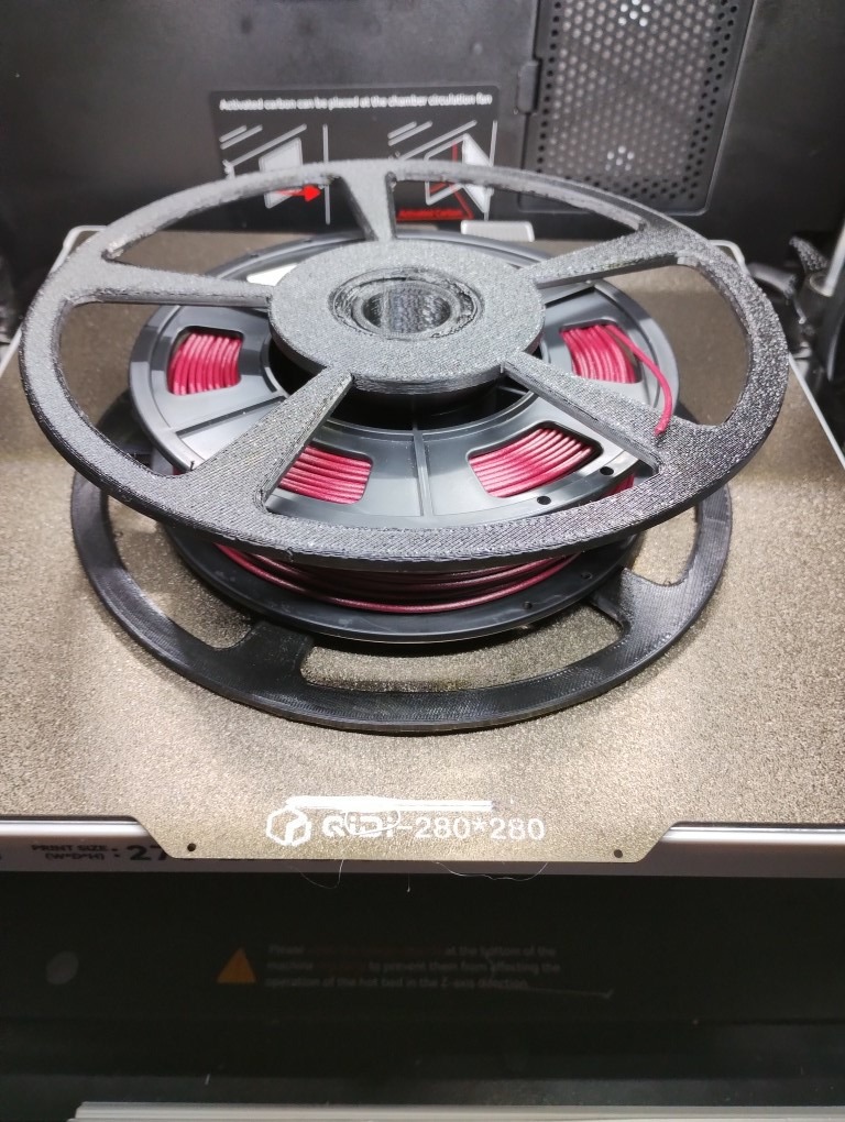

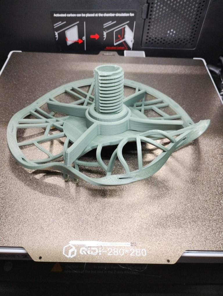

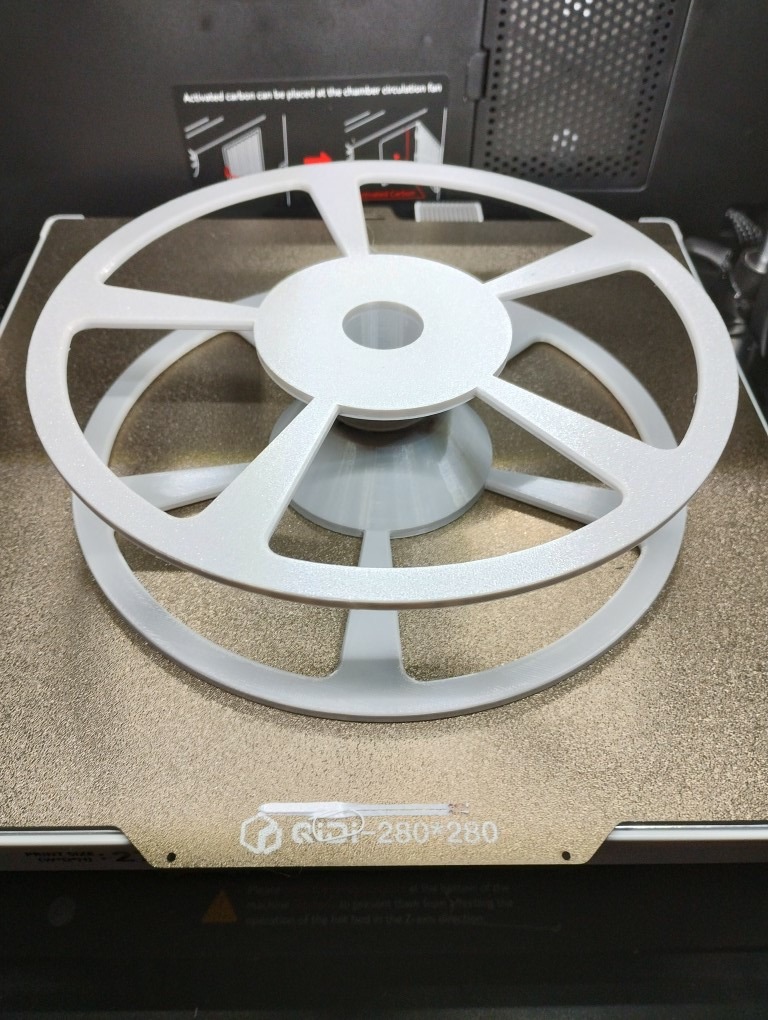

Adaptateur de petite bobine

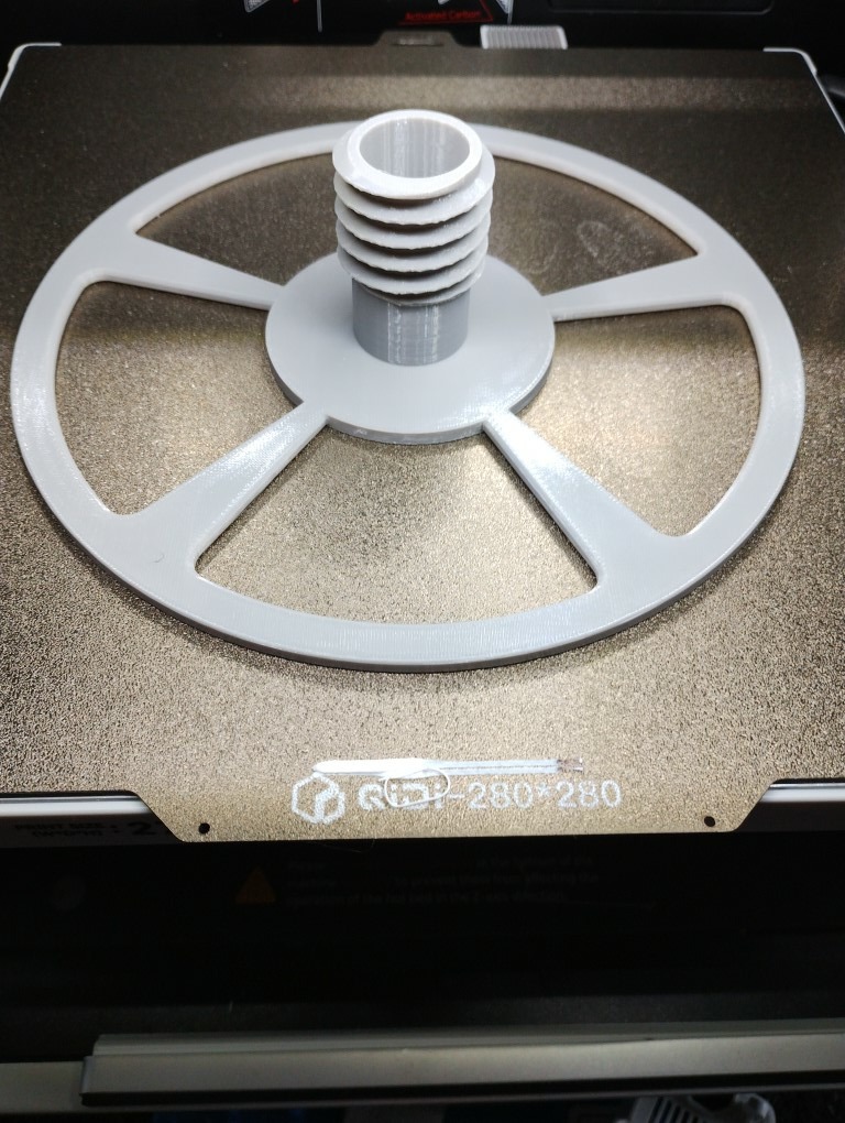

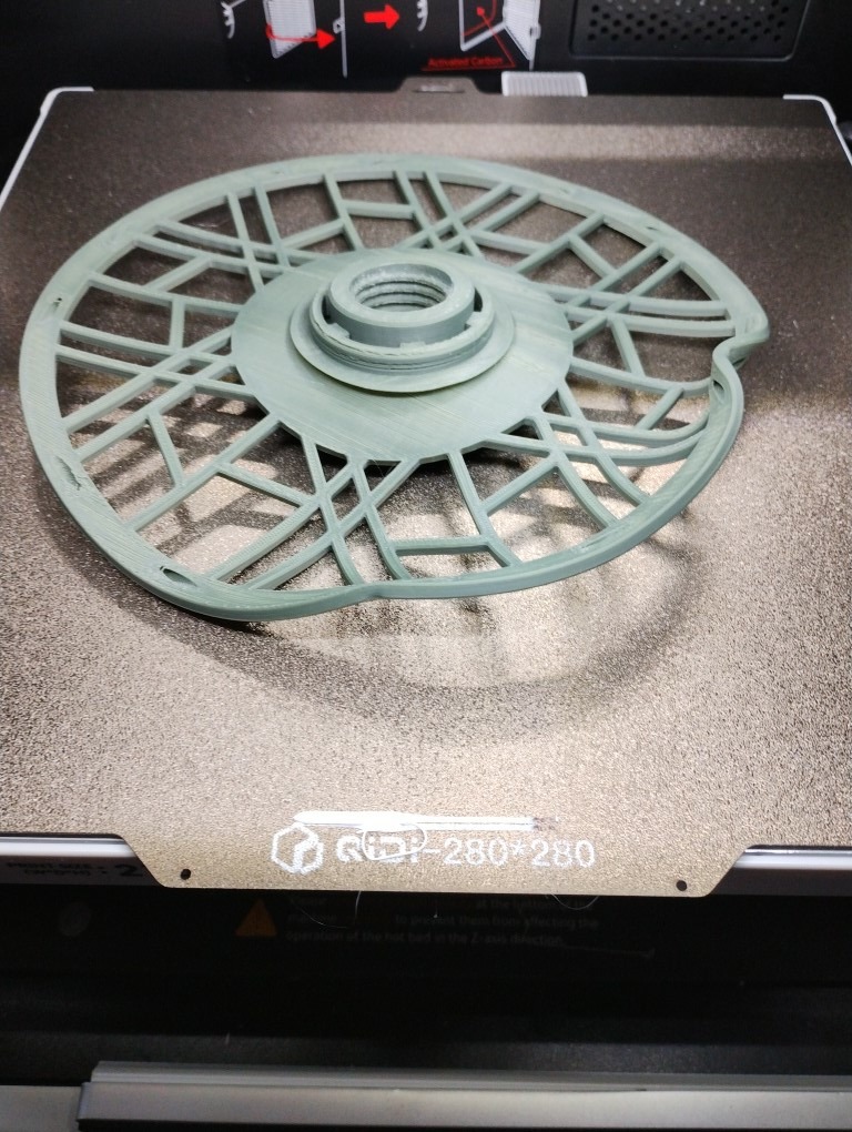

Lien : Adaptateur de petites bobines
J’avais un modèle imprimé en PLA, mais il n’a pas tenu lors du séchage d’une bobine de PET-CF (85 °C) dans une Creality SpacePi4.
Ce nouveau modèle a été réimprimé en PETG… on verra bien s’il tiendra mieux les températures, sinon il faudra le réimprimer dans un autre matériau tolérant une température d’au moins 65 °C avant de se ramollir (température maximale du boitier Qidi).

L’adaptateur de petite bobine étant imprimé, il me permet d’utiliser du PETG-CF. Retirer des fiches JST d’une carte est parfois pénible, d’où l’impression de ces trois outils (pince 2, 3, 4 broches)
Lien : https://odysee.com/@The_Mi3_Channel:f/JST-Puller-Installer:7
La petite bobine de PETG-CF a bien été prise en charge par la Qidi Box. Le filament chargé en fibres de carbone, bien que rigide, n’a pas posé de problème dans le parcours des tubes PTFE.

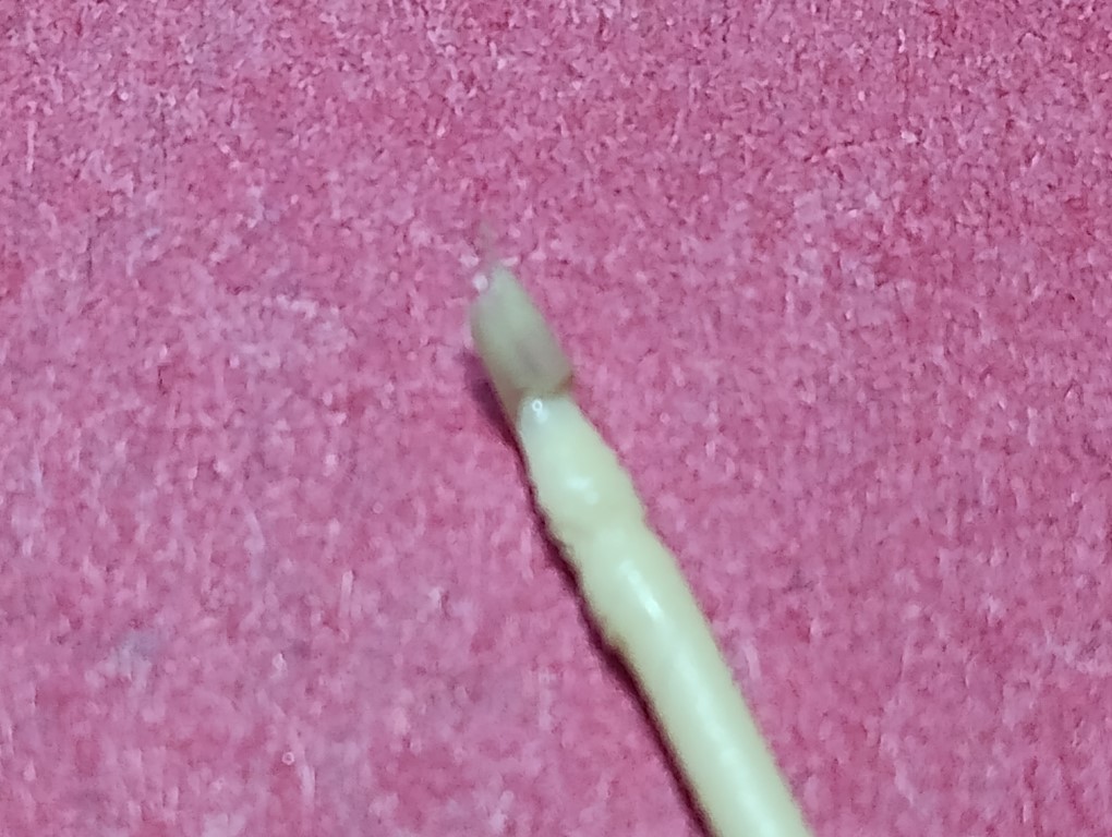

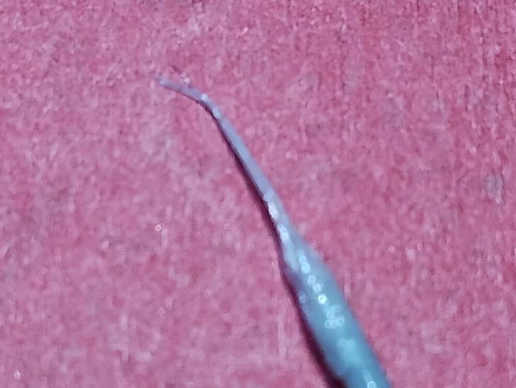

Malgré ces précautions, j’ai rencontré des casses de filament dans le parcours des tubes PTFE.

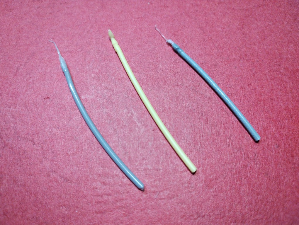

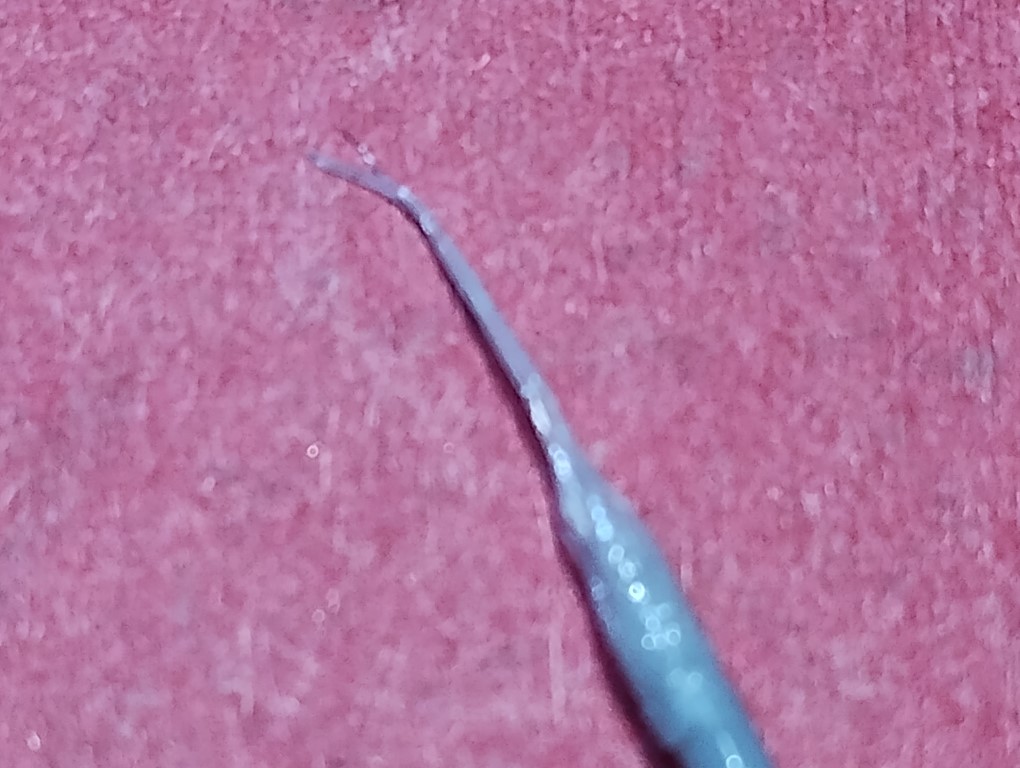

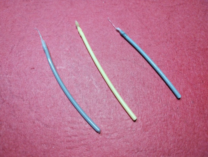

La première fois, heureusement, le filament s’était cassé dans la partie regroupant les quatres tubes PTFE avec une seule sortie dans le hub.
L’écran affiche l’erreur QDE_004_001 : le filament n’est pas passé à travers le HUB, déclenchant la défaillance du capteur et allumant la LED en rouge. Pas d’autre solution qu’éteindre les matériels et démonter le concentrateur de filaments. Il est démontable : deux vis (clé 1,5) (attention à ne pas perdre le ressort).

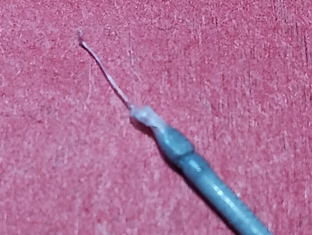

Un morceau de filament est cassé (deux en fait) à l’intérieur, ce qui empêche un nouveau filament d’y être introduit.
Lors du retrait du filament, malgré une coupe au-dessus de l’extrudeur, le filament qui ressort n’est pas net, il reste un morceau effiloché. Trois morceaux de filament différents (PETG gris, PLA jaune, PLA gris) :
Pensant que la lame de coupe était émoussée, je l’ai remplacée par une neuve (j’avais du stock acheté pour le cas où). Malgré ce remplacement, le problème est toujours là. Ces petits bouts de filaments ont fini par s’accumuler dans le PTFE qui va du hub à la tête créant une obstruction.
Autre souci récurrent : quand une voie se met en erreur (LED rouge allumée), il est nécessaire d’éteindre Box et Q2 puis rallumer ce qui résoud, parfois, le problème, mais pas toujours.
Exemple: j’ai bataillé plus d’une journée avec un refus du filament d’aller jusqu’à l’extrudeur de la tête. Il se chargeait très lentement dès la sortie du hub, comme il le fait normalement quand il est proche de l’extrudeur (≃ 10 centimètres) sauf que là il avait encore une bonne quarantaine de centimètres à parcourir.
Je m’en suis sorti en mettant en chauffe la buse, puis via l’écran en demandant de nombreuses fois d’extruder 100 mm (le filament n’avançait évidemment pas de 100 mm à chaque fois, mais plutôt 10 mm).
