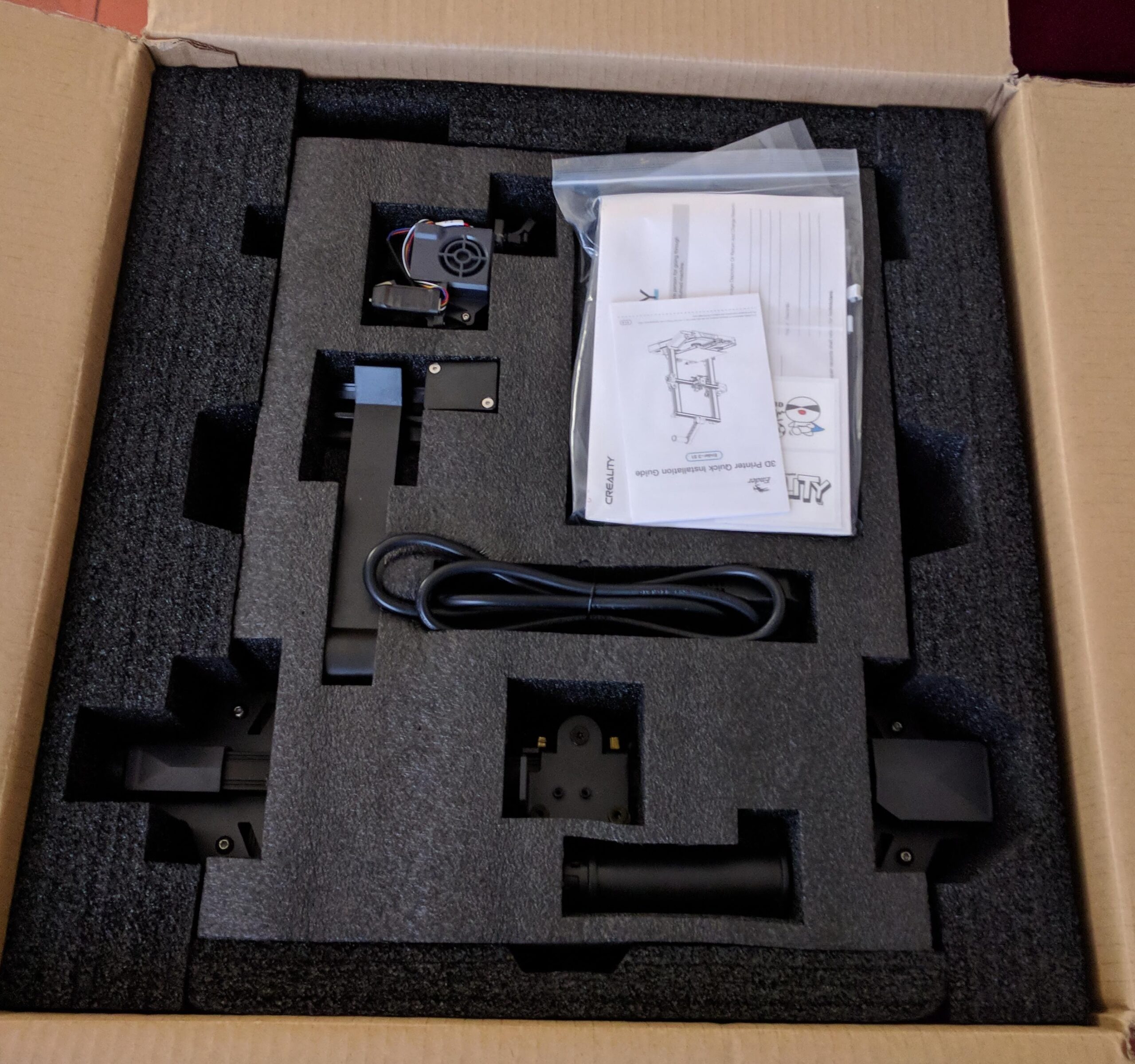

Déballage de la Ender-3 S1
Comme toutes mes imprimantes précédentes, celle-ci est parfaitement protégée des aléas du transport par d’imposantes épaisseurs de mousse. Le carton lui-même est épais et n’a pas subi de dommage lors de son voyage.
Les inscriptions sur le côté du carton permettent de connaître son contenu :
L’ouverture du carton nous permet d’accéder à son contenu :
Le premier étage contient de nombreux éléments :
On découvre dans les cavités aménagées dans la mousse :
- la tête d’impression,
- le support de bobine avec son détecteur de fin de filament monté sur rotules,
- un câble d’alimentation,
- l’écran TFT non tactile et son support,
- un échantillon de filament,
- le support du faisceau de câbles à clipser sur l’axe X,
- une pochette plastique contenant d’autres pochettes plastiques.

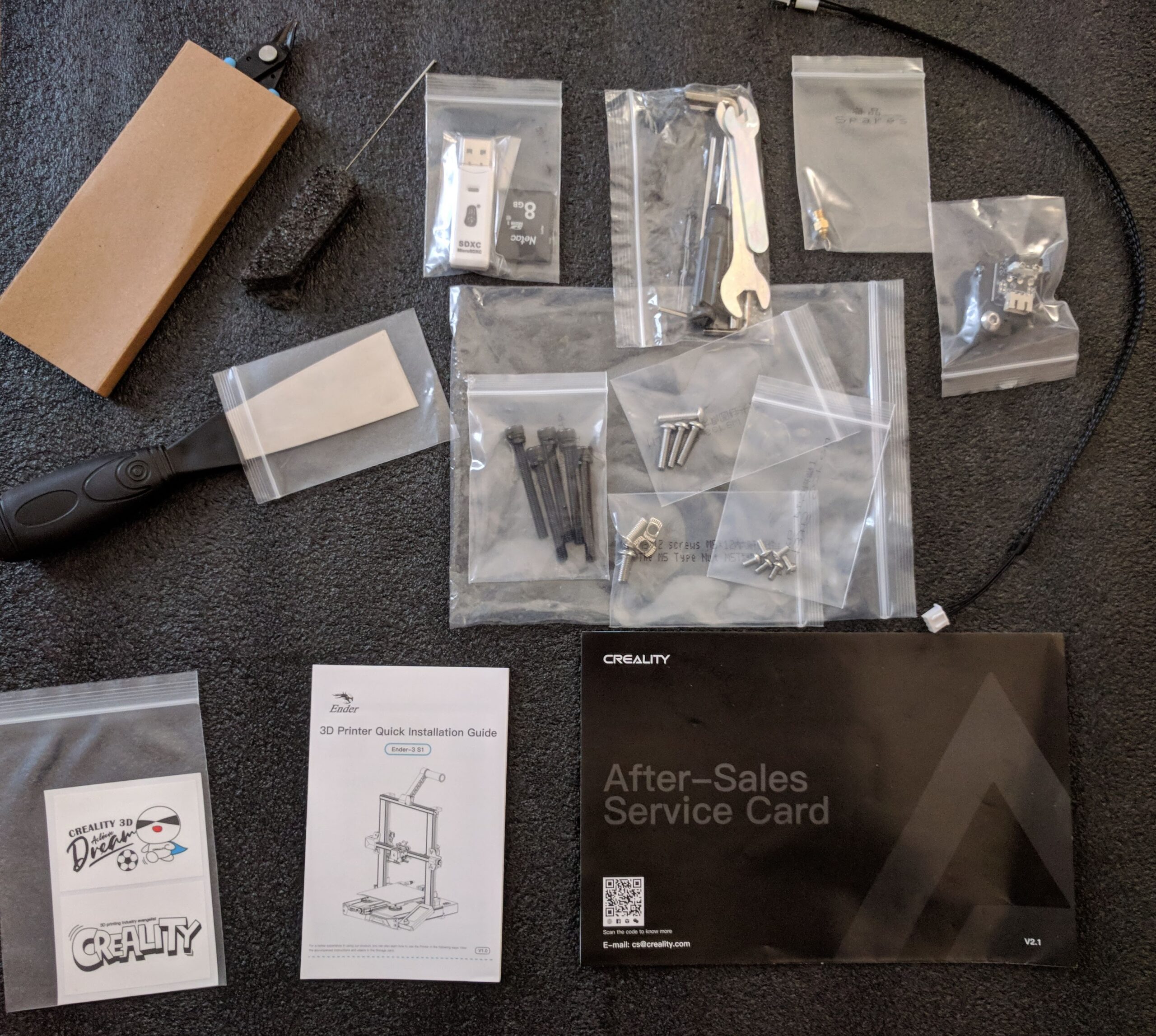

Cette pochette plastique renferme :
- le manuel utilisateur papier dans un format «réduit» (heureusement qu’il est également fourni en PDF sur la carte SD),
- les outils classiques permettant l’assemblage de l’imprimante et ses réglages (spatule, clés hexagonales, clés plates de 7 et 10mm, pince coupante, aiguille de débouchage de la buse),
- une carte SD et son lecteur USB,
- les quelques vis qui serviront au montage (en nombre supérieur au nécessaire),
- une buse de rechange,
- un contacteur de fin de course accompagné de son câble de connexion.

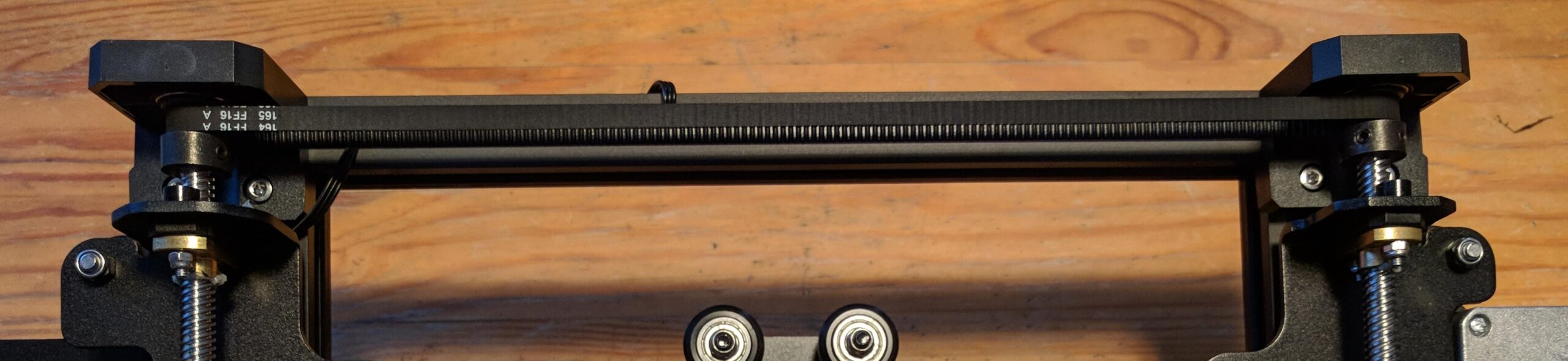

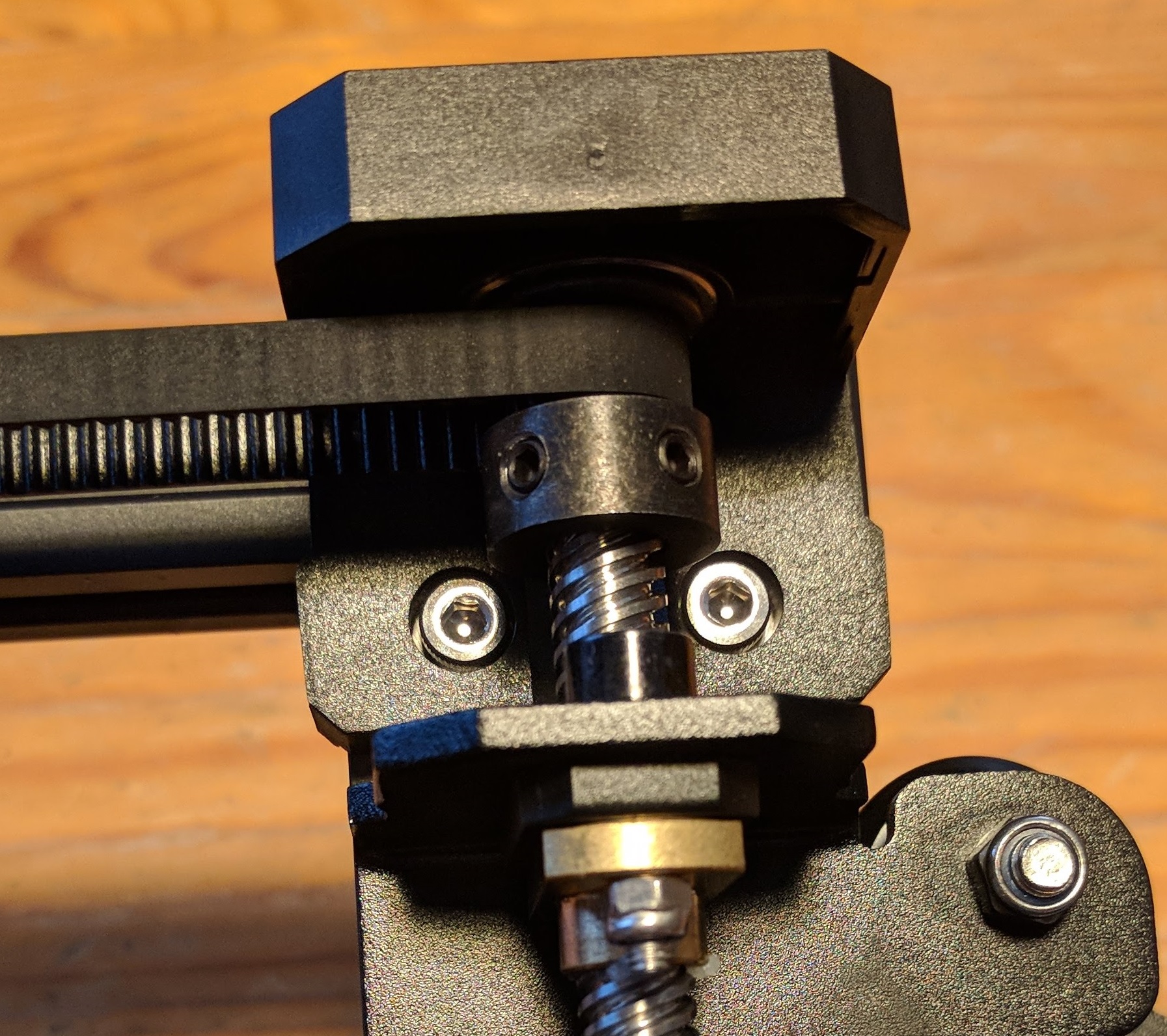

Les deux vis de l’axe Z sont synchronisées à l’aide d’une courroie :

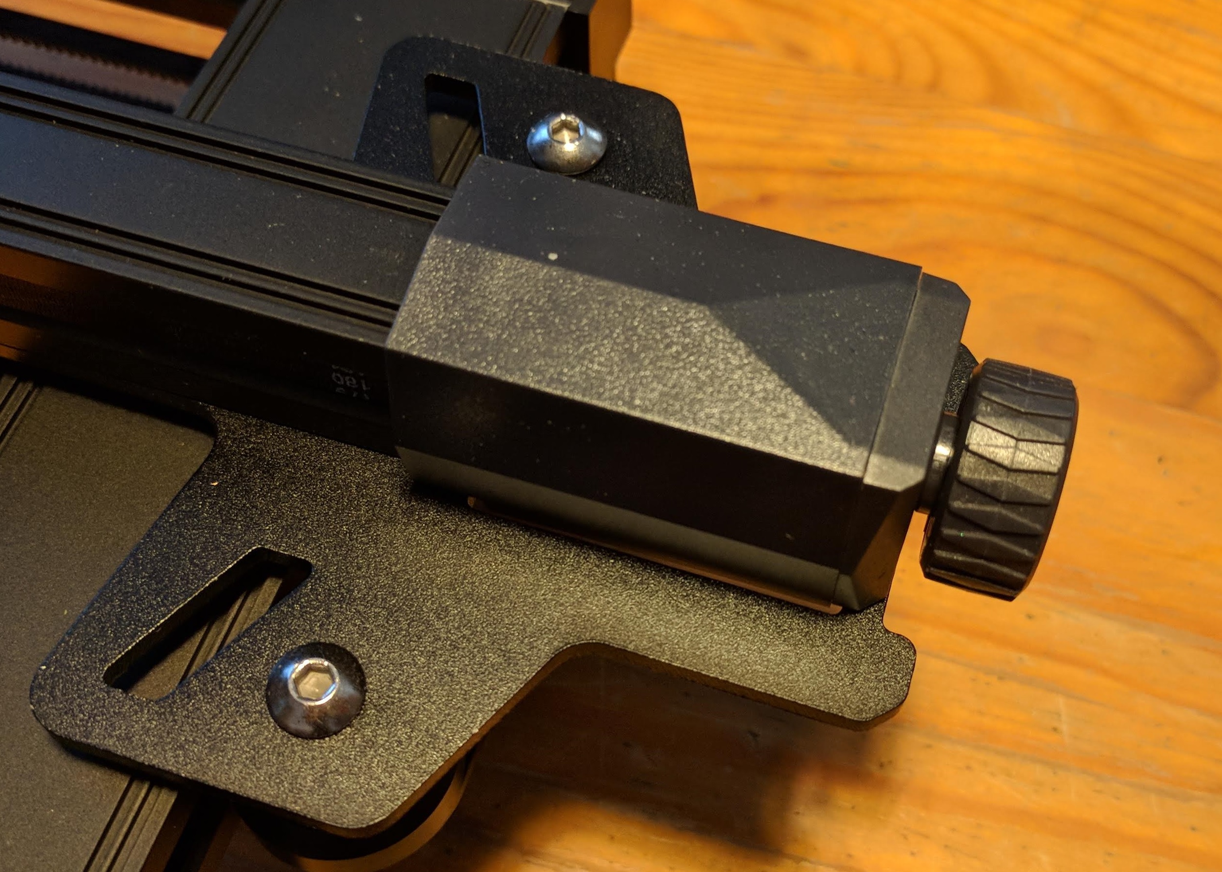

Les axes X et Y sont munis chacun d’un tendeur de courroie :

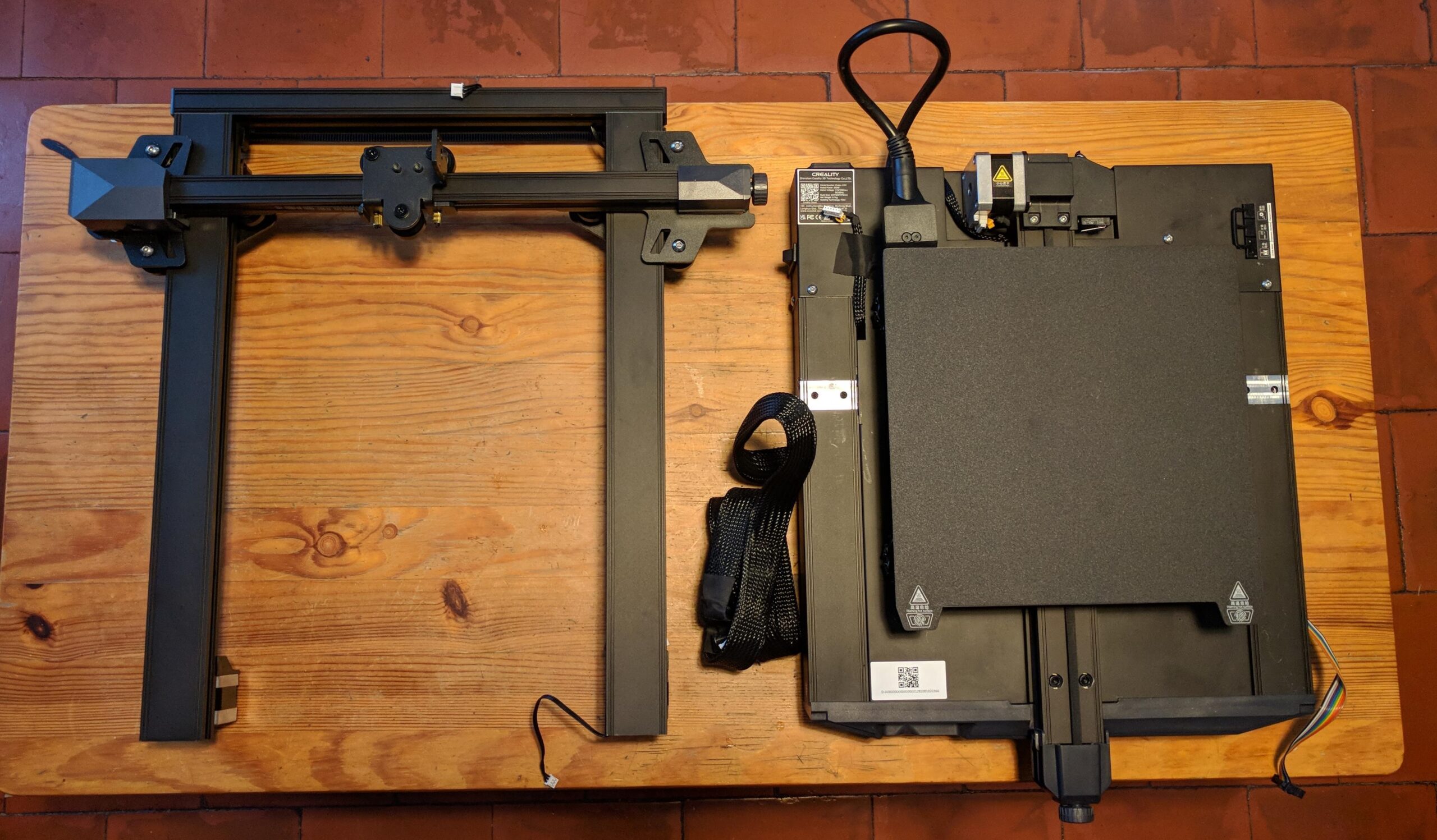

Le troisième et dernier étage du carton donne accès à la base de l’imprimante avec son boitier métallique.
Celui-ci renferme l’alimentation électrique et la carte électronique pilotant la machine.
Sur le dessus se trouve le profilé guidant le plateau d’impression (axe Y) :

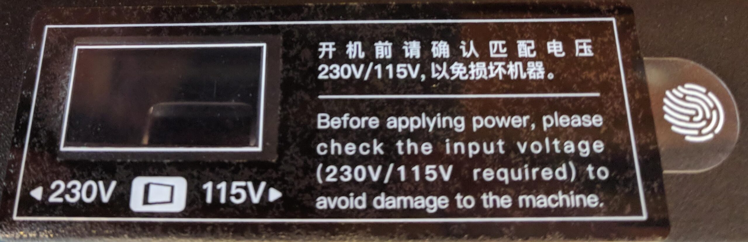

Avant de brancher l’imprimante sur le secteur, une vérification très importante reste à faire : sélectionner la bonne tension d’alimentation secteur (230V en France). Creality a d’ailleurs apposé deux étiquettes pour rappeler aux «étourdis» de le faire : une sur le boitier métallique là où se trouve le sélecteur de tension ainsi qu’une autre sur l’écran TFT non tactile («un homme averti en vaut deux»).
![](https://www.lesimprimantes3d.fr/wp-content/uploads/2021/11/selection-tension-alimentation-728x236.jpg)
![](https://www.lesimprimantes3d.fr/wp-content/uploads/2021/11/rappel-selection-tension-ecran.jpg)

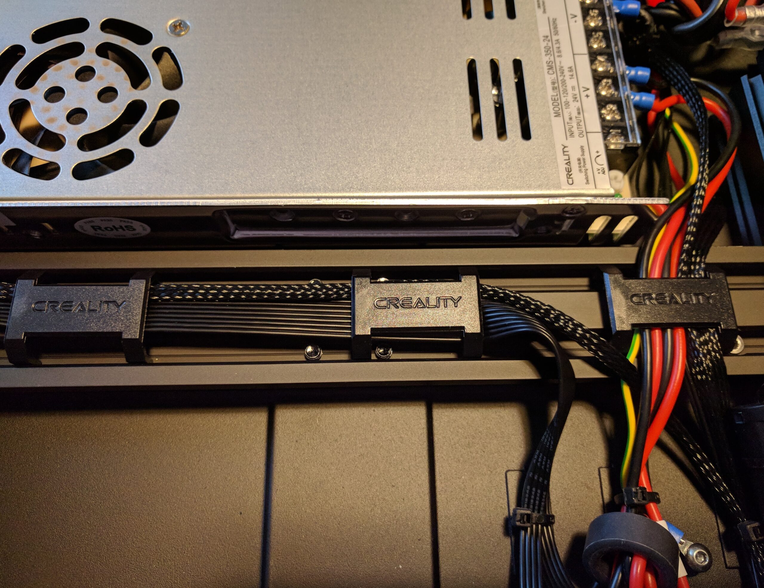

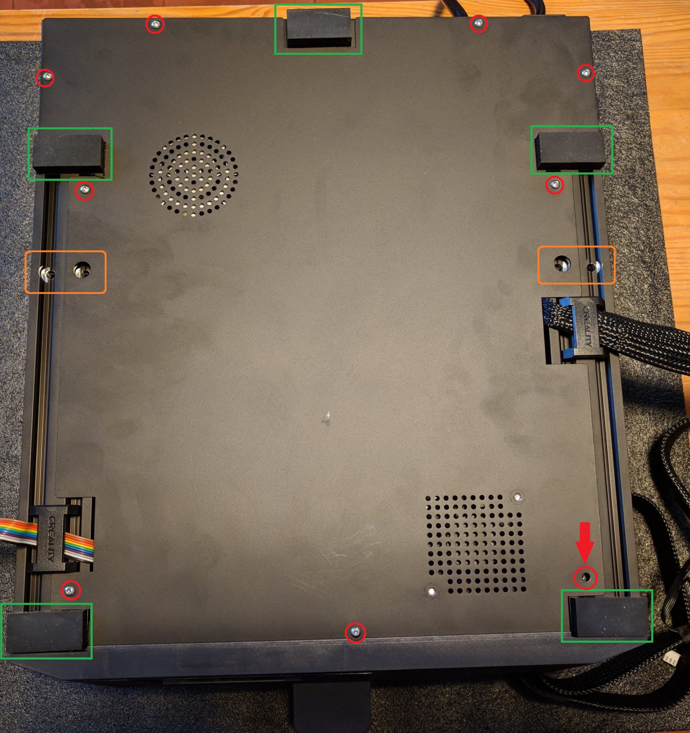

Le boitier électronique
Avant de procéder au montage, ma curiosité n’étant jamais rassasiée, je vais aller observer les entrailles de cette nouvelle Creality Ender 3 S1. L’accès à l’intérieur du boitier est réalisé en dévissant les vis (9) cerclées en rouge (j’ai trouvé d’où vient la vis esseulée au fond du carton (flèche rouge)). A noter que toutes les vis M3 ne sont pas de la même longueur donc ne pas se tromper lors du remontage.
Afin d’amortir les vibrations de l’imprimante, elle est munie de pieds en mousse moyennement compressible (encadrés verts) non ajustables en hauteur.
Encadrés en orange, se trouvent les quatre passages de vis M5 permettant de fixer le portique sur la base.

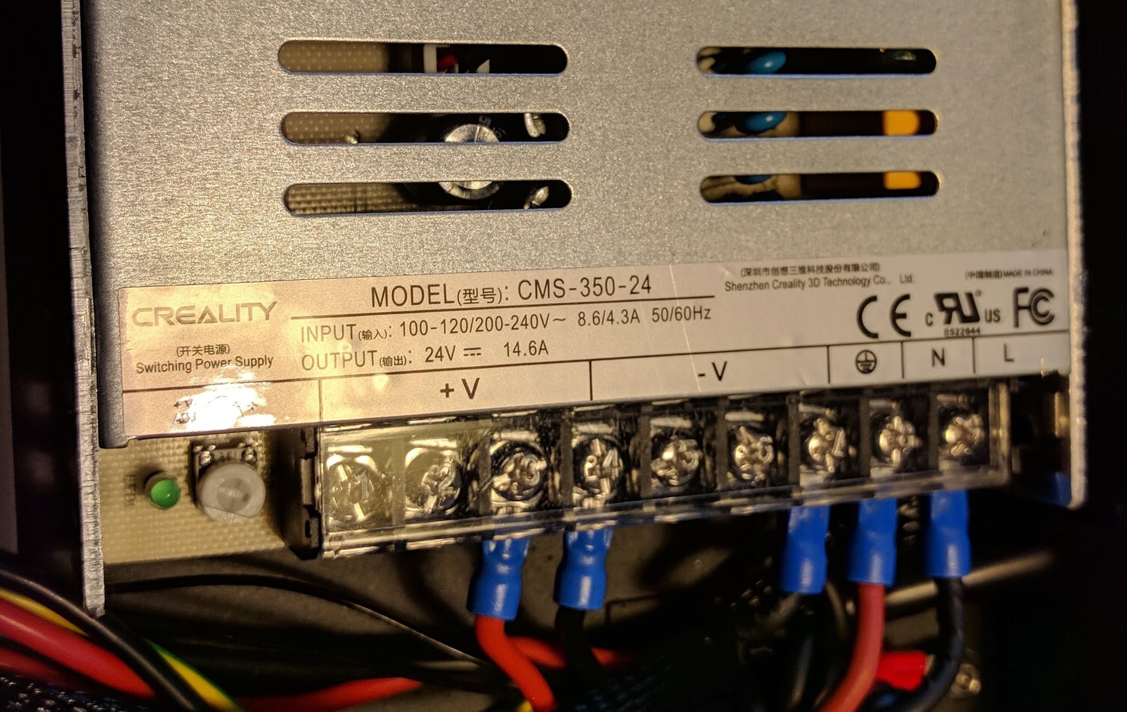

L’alimentation secteur est de marque Creality, c’est une 24V 350W (14,6A). Le ventilateur de refroidissement s’avère à l’usage ni pire ni meilleur que mes précédentes alimentations en terme de niveau sonore :

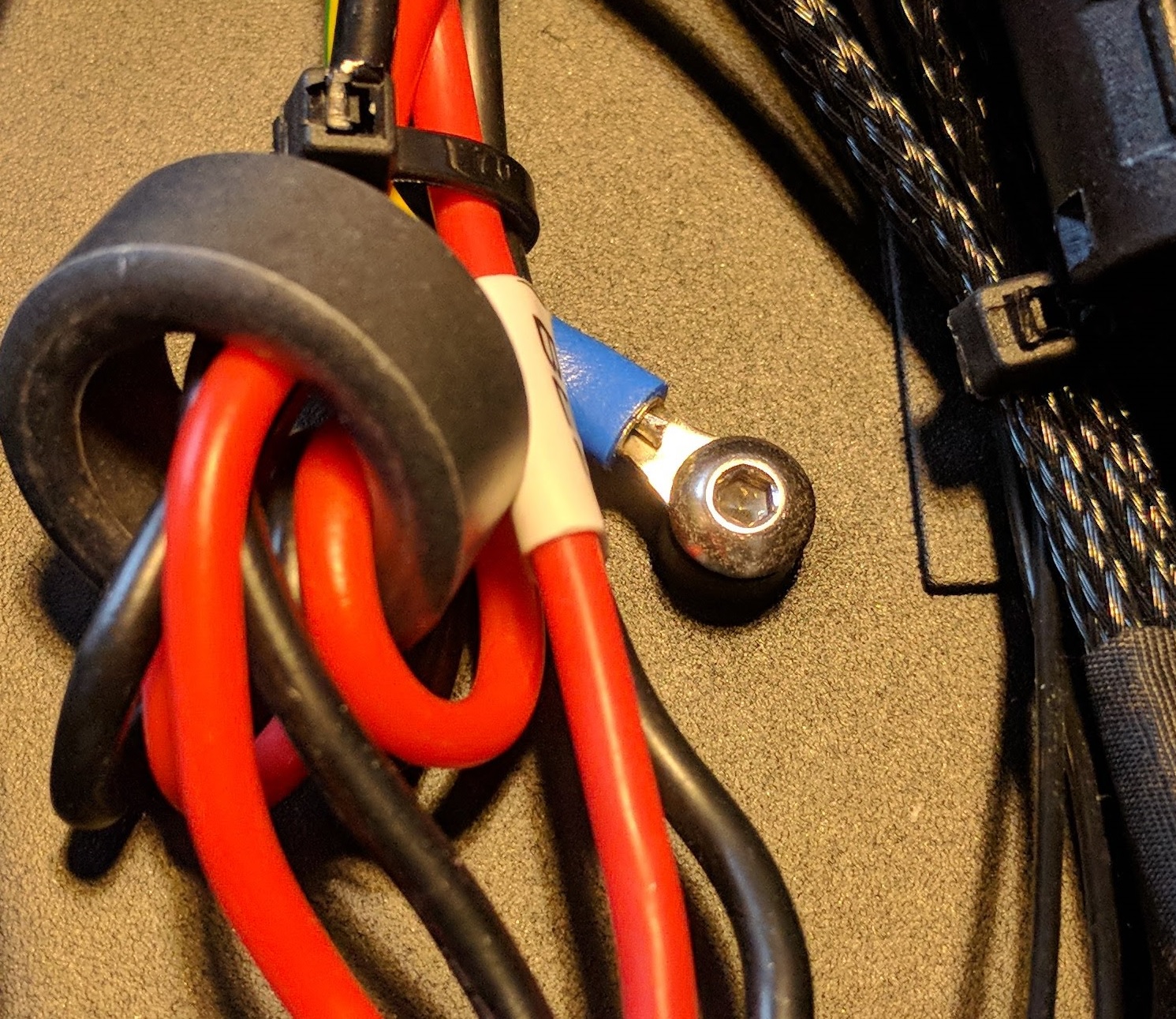

L’agencement des câbles est bien réalisé. Certains câbles sont munis d’anti-parasitage, le boitier métallique est mis à la terre :
![](https://www.lesimprimantes3d.fr/wp-content/uploads/2021/11/agencement-cables-728x560.jpg)
![](https://www.lesimprimantes3d.fr/wp-content/uploads/2021/11/anti-parasitage-728x588.jpg)
![](https://www.lesimprimantes3d.fr/wp-content/uploads/2021/11/mise-a-la-terre-boitier-electronique-728x630.jpg)

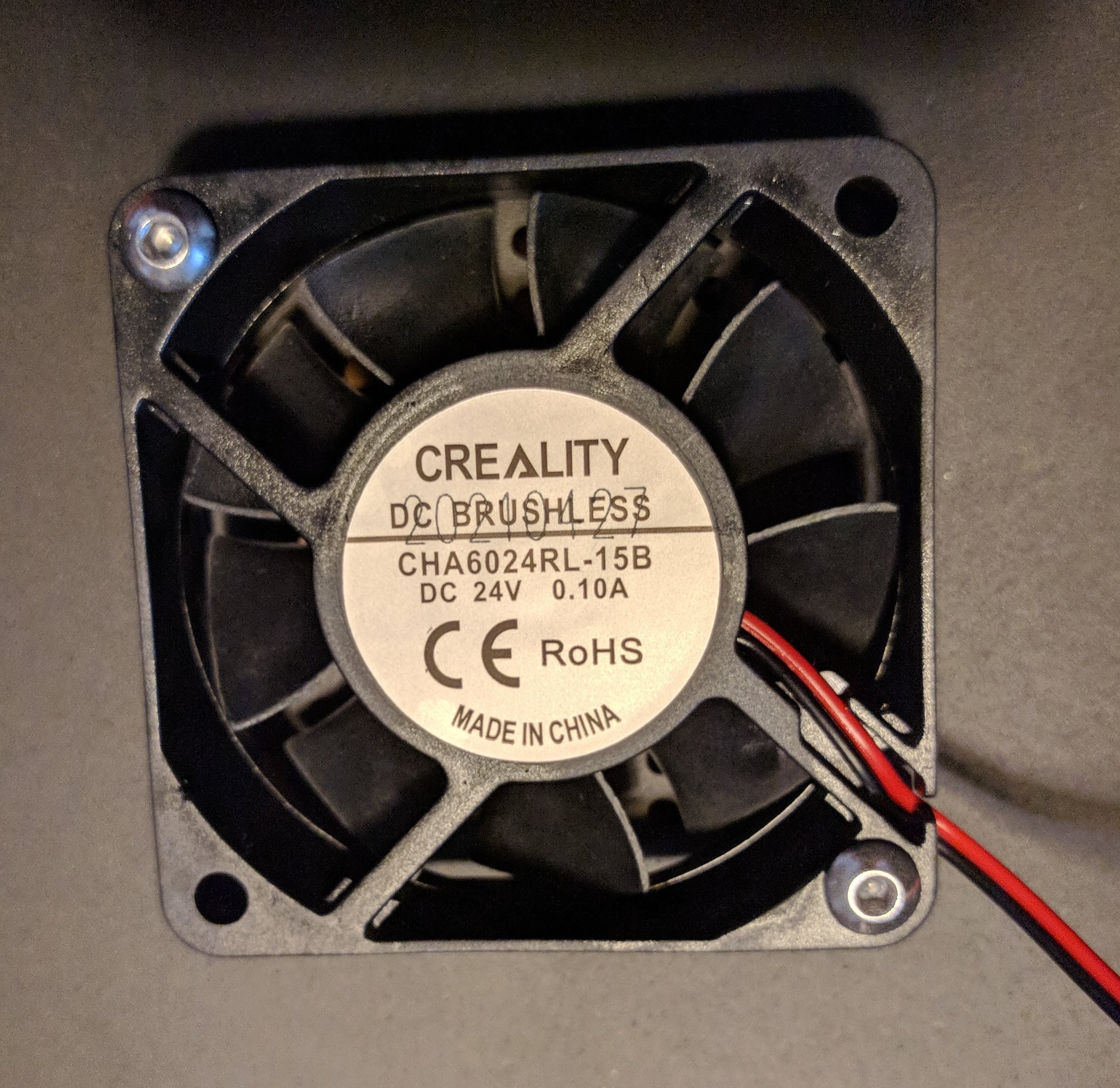

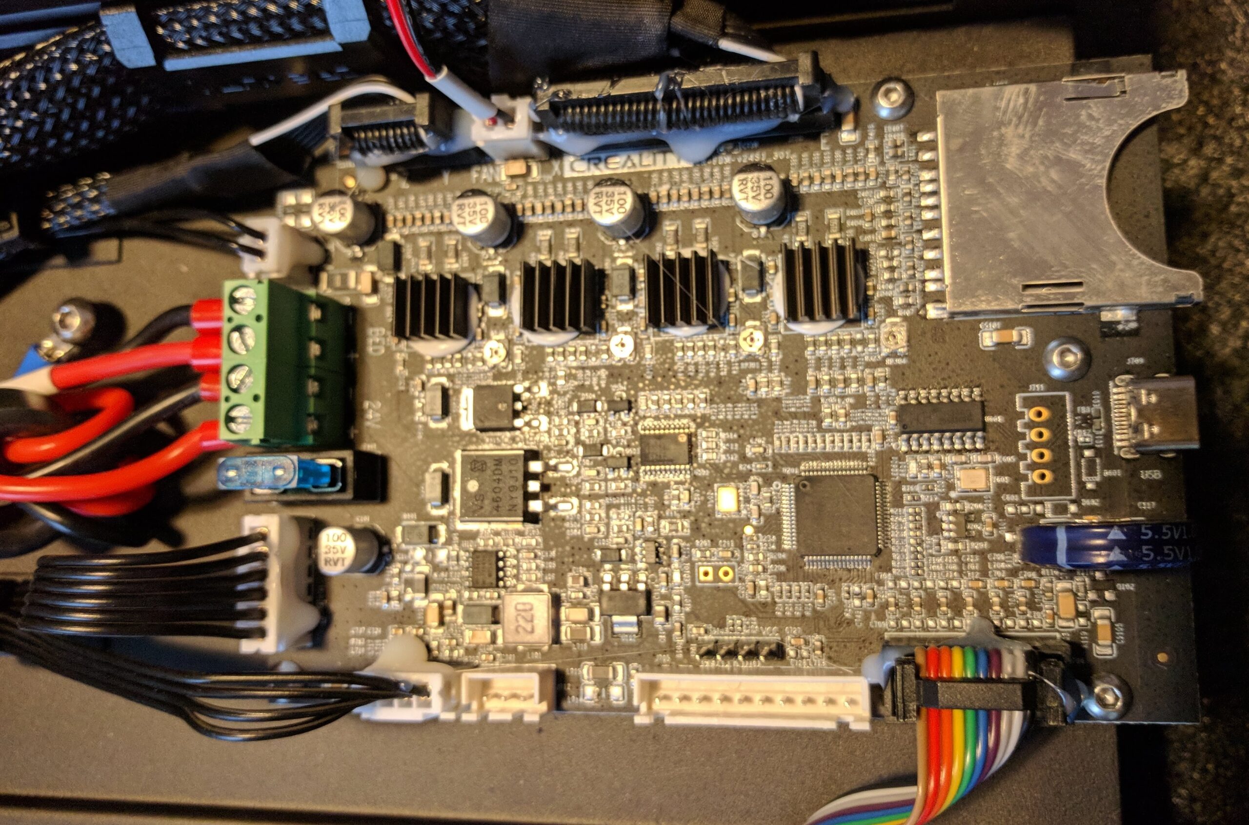

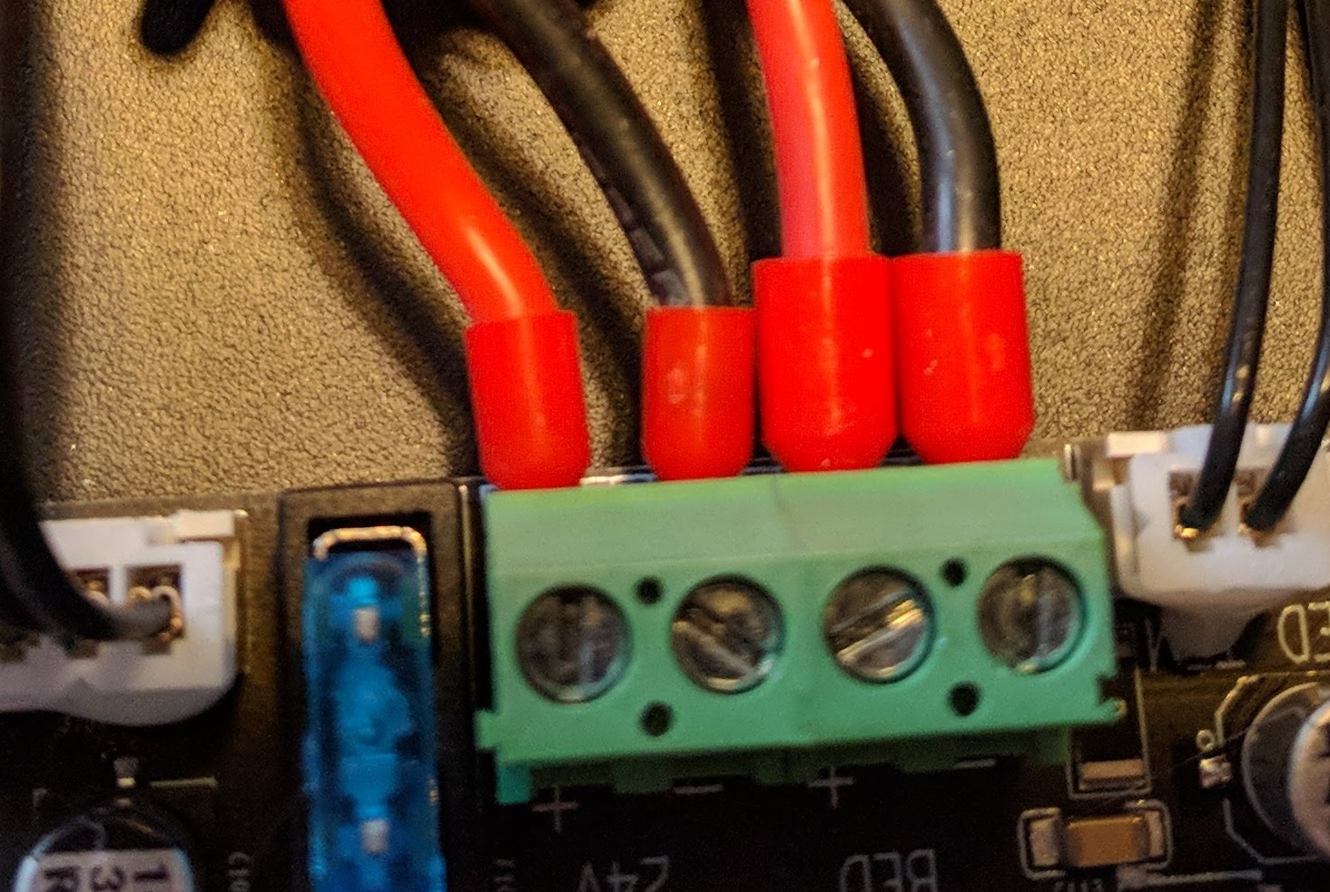

La carte mère ne fait pas partie de celles que je connais, c’est un nouveau modèle.
- les pilotes moteurs (drivers) sont masqués par des radiateurs collés, ils sont censés être des TMC (Trinamics) 22xx (xx=08/09/25), les Rense (résistance) sont marquées R150 (0,150 Ω),
- leur refroidissement est assuré par un ventilateur 24V 6015,
- le micro-contrôleur est sans doute un STM mais le marquage est illisible / effacé,
- les fils d’alimentation et du lit chauffant sont munis de ferrules, ce qui est une très bonne chose :

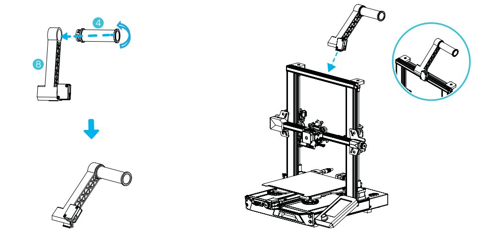

Installation du support de bobine
![](https://www.lesimprimantes3d.fr/wp-content/uploads/2021/11/montage-support-bobine.gif)
![](https://www.lesimprimantes3d.fr/wp-content/uploads/2021/11/montage-support-bobine-728x370.jpg)

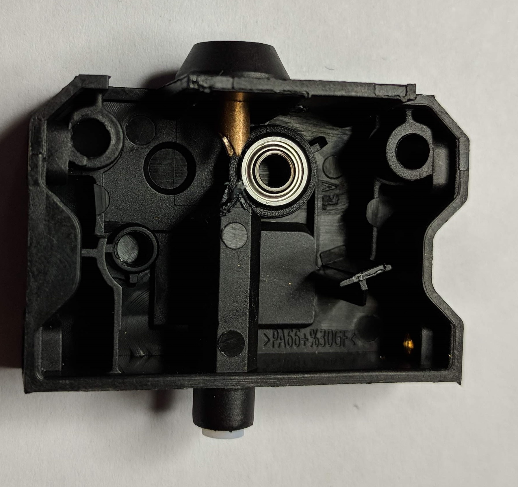

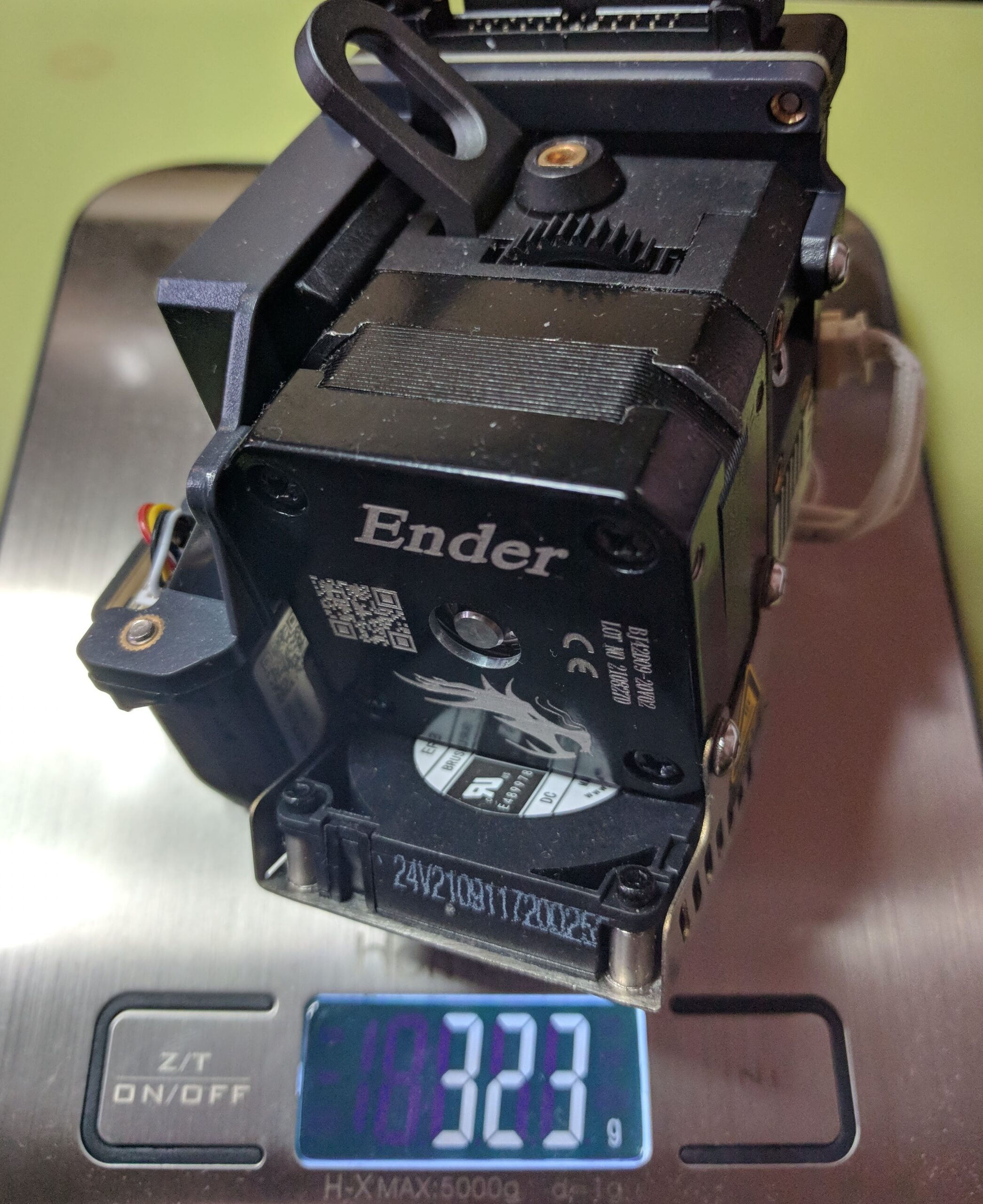

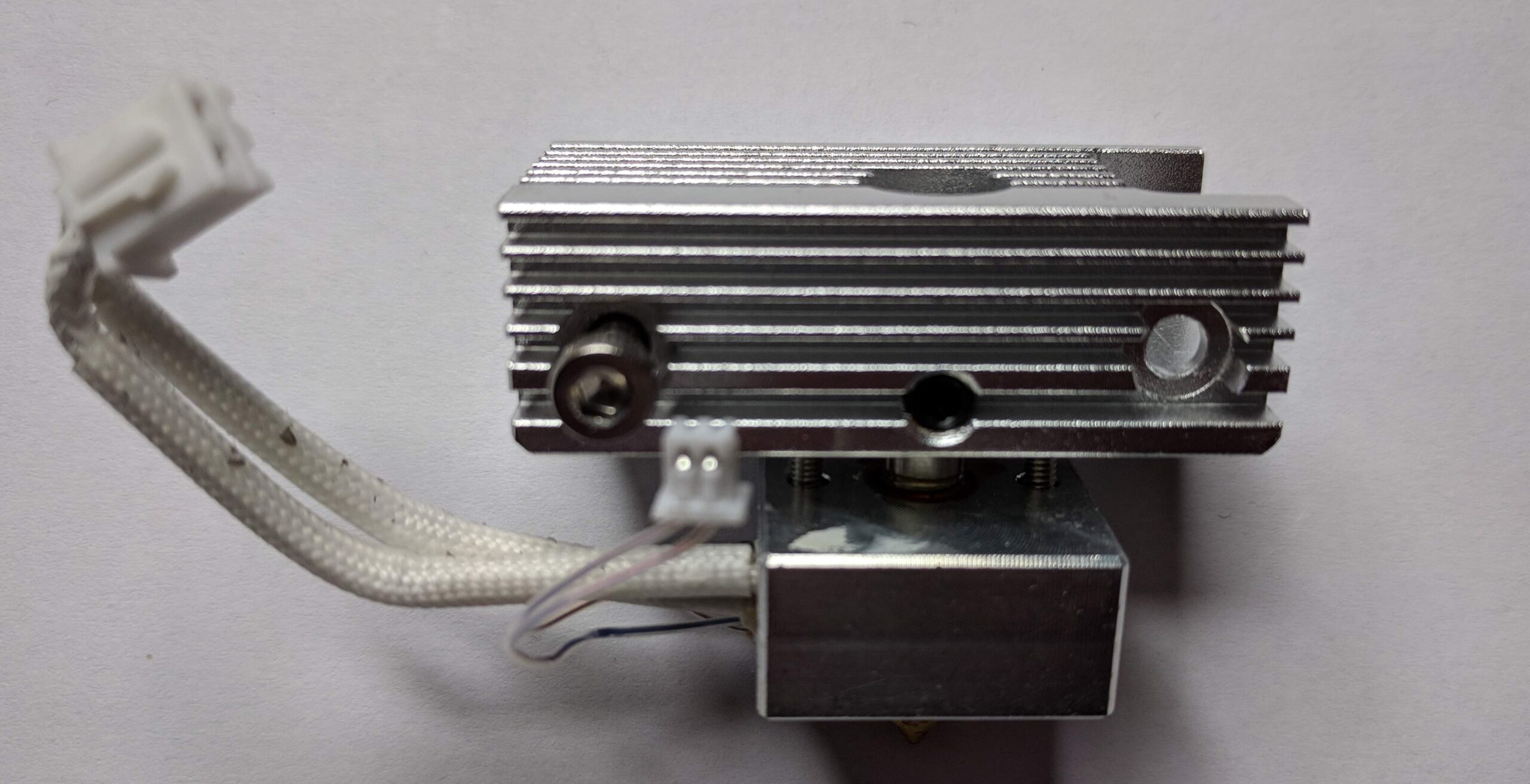

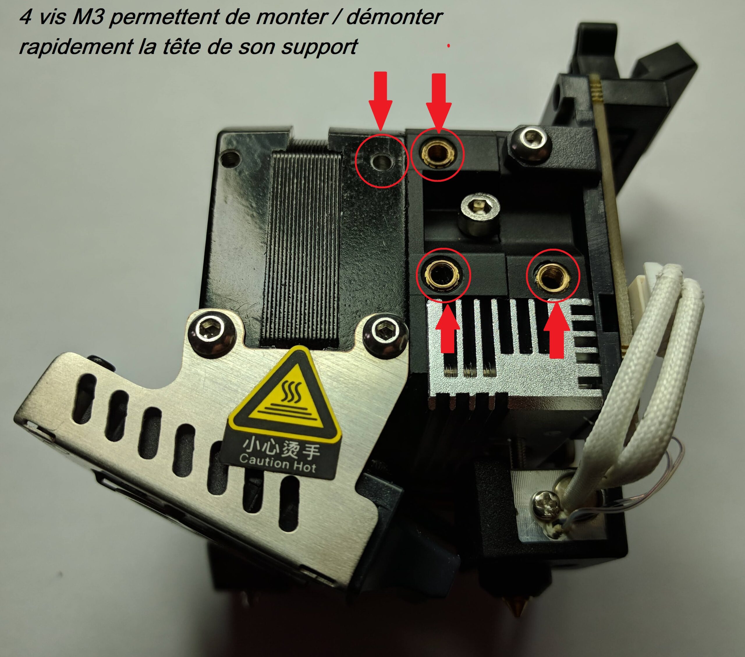

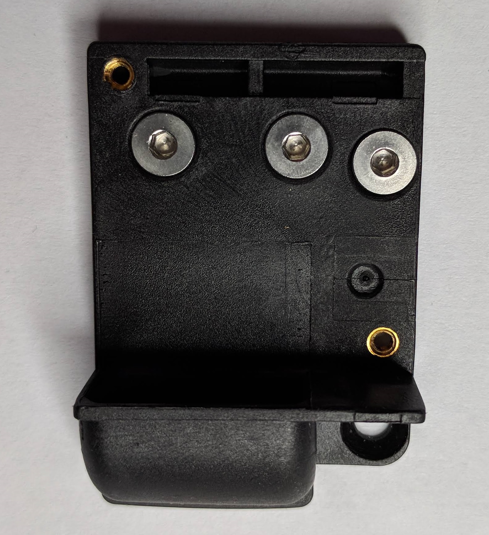

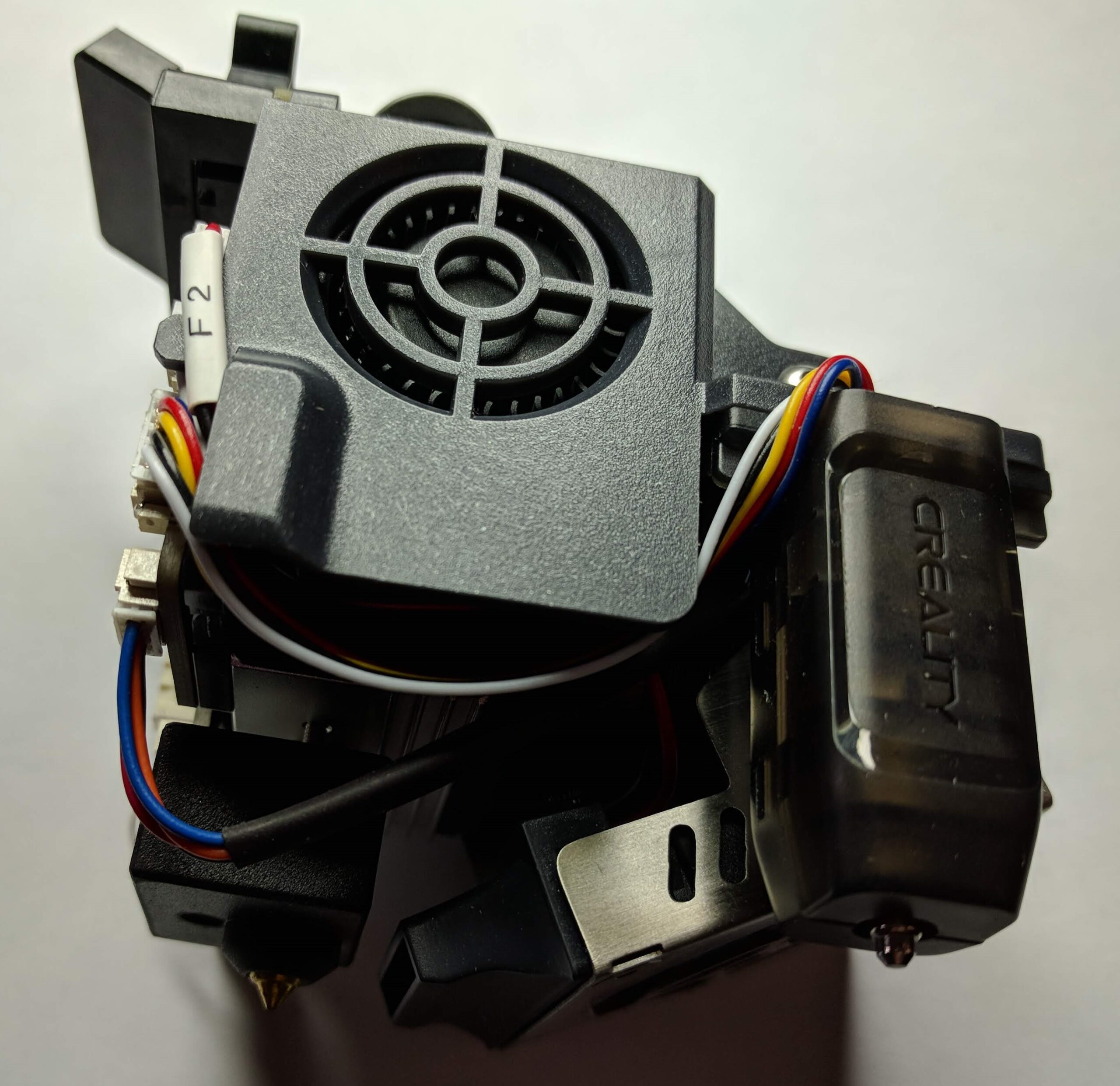

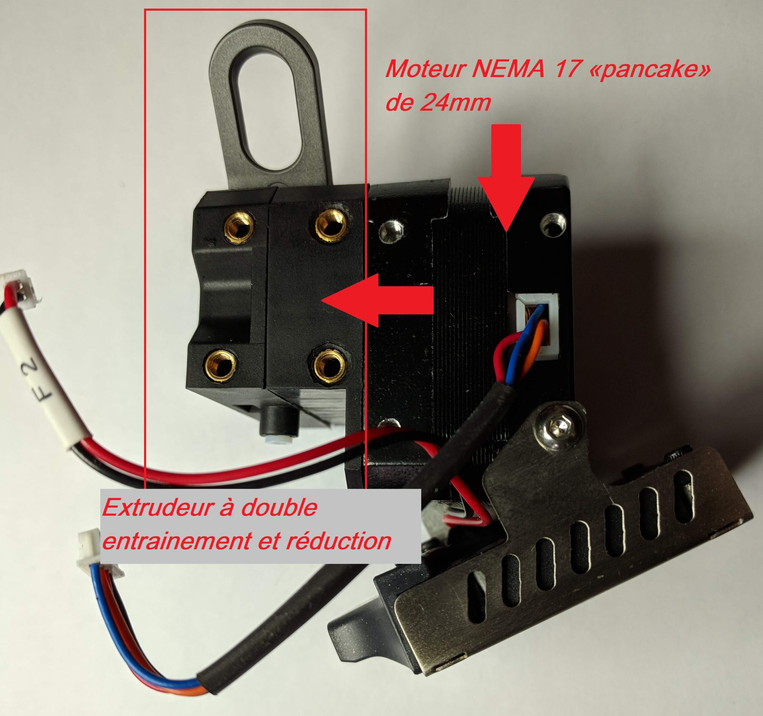

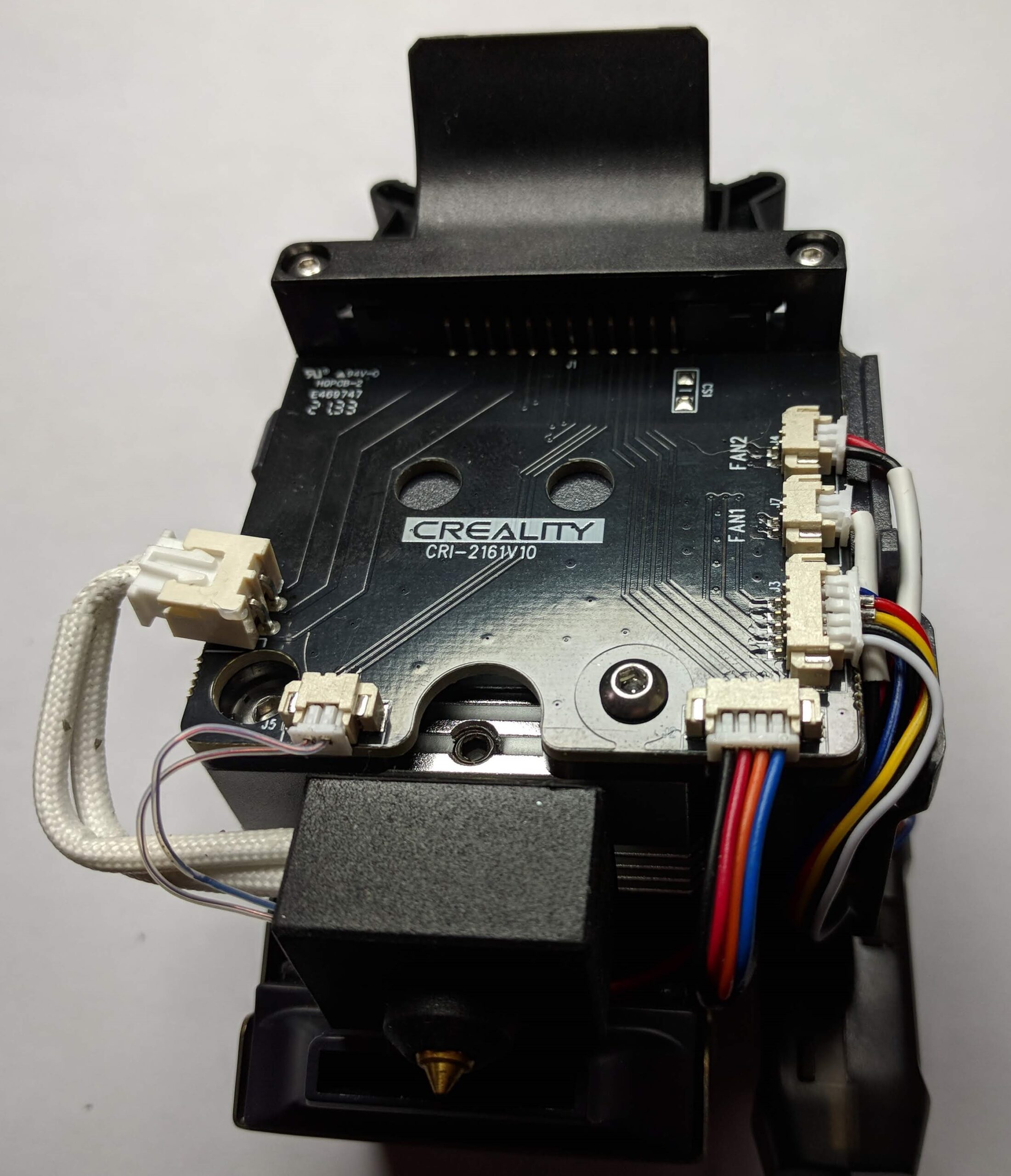

La principale nouveauté de ce modèle : sa tête en Direct Drive !
Avant de montrer quelques exemples d’impression, je vais présenter la nouveauté majeure de ce modèle : sa nouvelle tête d’impression.
- facilement montable / démontable ( 4 vis la maintiennent sur le tripode de l’axe X),
- Direct-Drive (moteur «pancake» et nouvel extrudeur double entrainement et réduction),
- heatbreak «bore» (le PTFE va jusqu’à la buse),
- nouveau corps de chauffe ressemblant à celui des têtes E3D,
- CRTouch (BLTouch de Creality) pour l’auto-nivellement.
![](https://www.lesimprimantes3d.fr/wp-content/uploads/2021/11/tete-assemblee-crtouch-728x706.jpg)
![](https://www.lesimprimantes3d.fr/wp-content/uploads/2021/11/tete-assemblee-dessous-728x847.jpg)
![](https://www.lesimprimantes3d.fr/wp-content/uploads/2021/11/tete-assemblee-face-728x593.jpg)
![](https://www.lesimprimantes3d.fr/wp-content/uploads/2021/11/tete-assemblee-fixation-tripode-728x641.jpg)

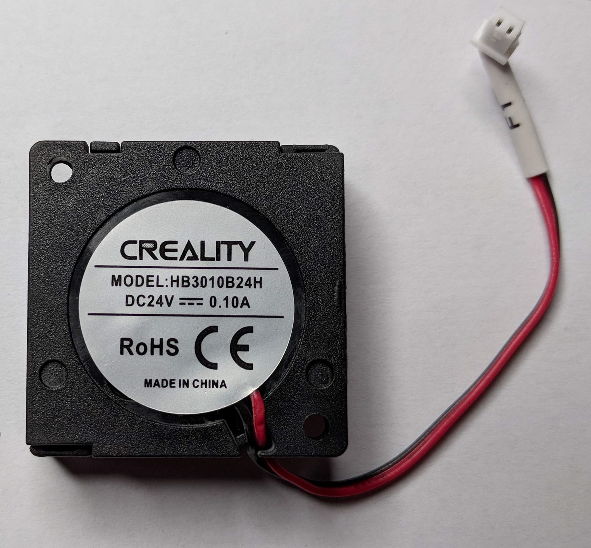

Le refroidissement du radiateur est assuré par un ventilateur 30×30 mm qui ne se déclenche qu’au-delà de 50°C. Celui pour le filament est un 40x40x10 mm placé à l’avant de la tête à la manière des imprimantes Prusa.
Chacun d’eux est maintenu sur la tête via des supports dévissables. L’écoulement de l’air est assuré par des conduits en plastique.
![](https://www.lesimprimantes3d.fr/wp-content/uploads/2021/11/ventilateur-radiateur-etiquette-1-728x675.jpg)
![](https://www.lesimprimantes3d.fr/wp-content/uploads/2021/11/platine-fixation-ventilateur-radiateur-728x796.jpg)
![](https://www.lesimprimantes3d.fr/wp-content/uploads/2021/11/tete-refroidissement-filament-728x603.jpg)
Le radiateur est un modèle différent de mes précédentes imprimantes. Comme tout radiateur, il accueille le heatbreack (coupe chaleur) qui est de type «bore» (le PTFE allant jusqu’à la buse, des risques de colmatage existent quand il n’est pas parfaitement monté et impossibilité sous peine de détérioration d’imprimer au-delà de 245/250°C).
![](https://www.lesimprimantes3d.fr/wp-content/uploads/2021/11/corps-chauffe-radiateur-728x373.jpg)
![](https://www.lesimprimantes3d.fr/wp-content/uploads/2021/11/radiateur-cote-ventilation-728x943.jpg)
L’extrusion (entrainement du filament) est assurée par un double entrainement et une réduction (pas moteur de ≃ 425). Le levier de pression peut être facilement réglé via une vis à tête hexagonale. D’autre part, il est très aisé à manipuler.

- vérifier une nouvelle fois que le sélecteur de tension secteur affiche bien 230V,
- insérer le cordon secteur et basculer l’interrupteur de OFF à ON.

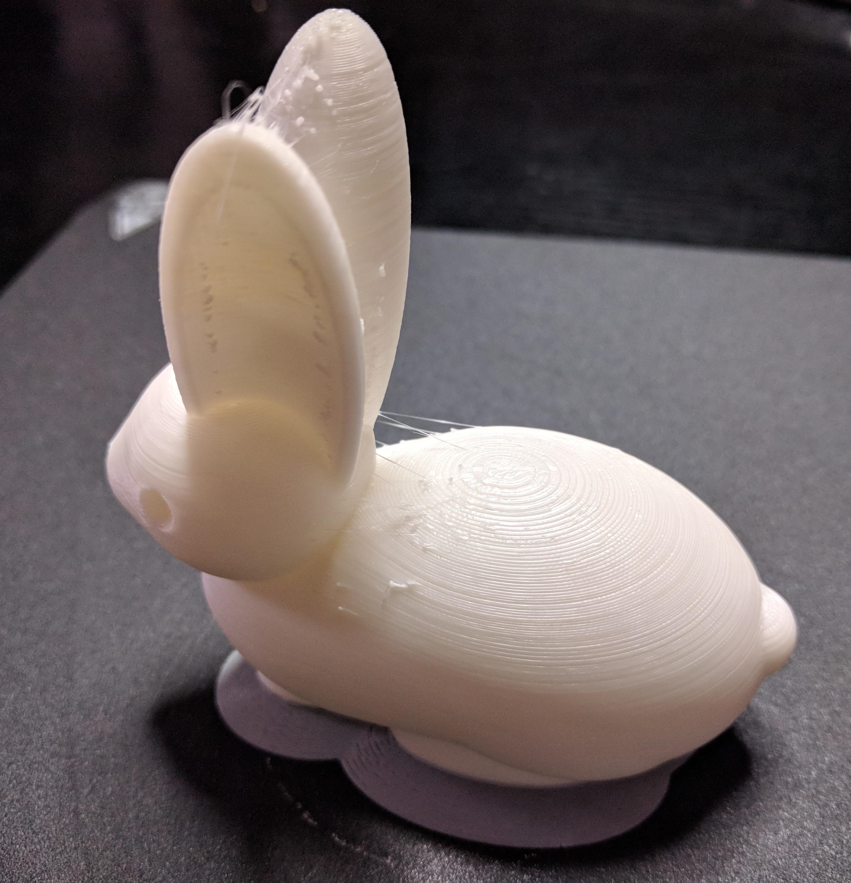

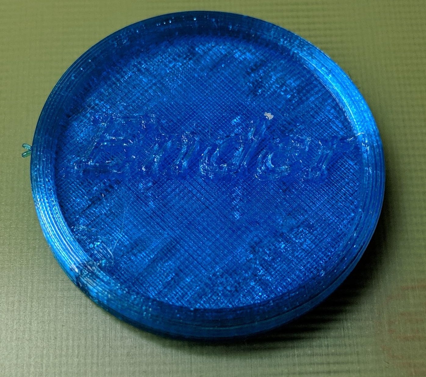

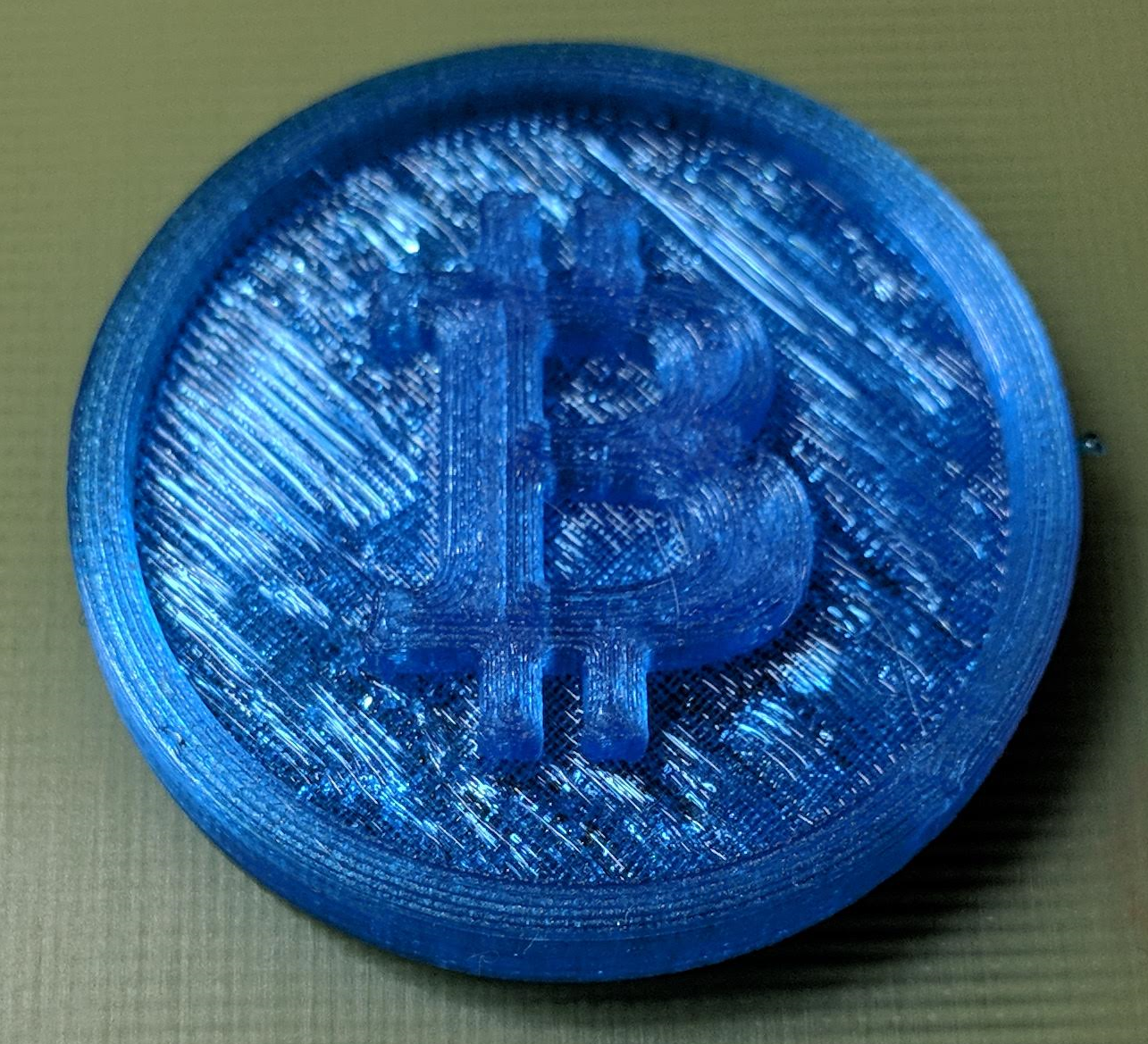

L’imprimante est désormais fonctionnelle. Je commence par imprimer deux modèles déjà tranchés (extension du ficher en .gcode) fournis sur la carte SD avec l’échantillon de filament blanc accompagnant cette imprimante :
- une pièce genre jeton de poker,
- un lapin
![](https://www.lesimprimantes3d.fr/wp-content/uploads/2021/11/lapin-728x756.png)
![](https://www.lesimprimantes3d.fr/wp-content/uploads/2021/11/lapin-2-728x1114.png)
![](https://www.lesimprimantes3d.fr/wp-content/uploads/2021/11/piece-ender-pla-creality-recto-728x670.png)
![](https://www.lesimprimantes3d.fr/wp-content/uploads/2021/11/piece-ender-pla-creality-verso-728x681.png)
Avec ces gcodes fournis, visiblement la rétraction n’est pas optimale.

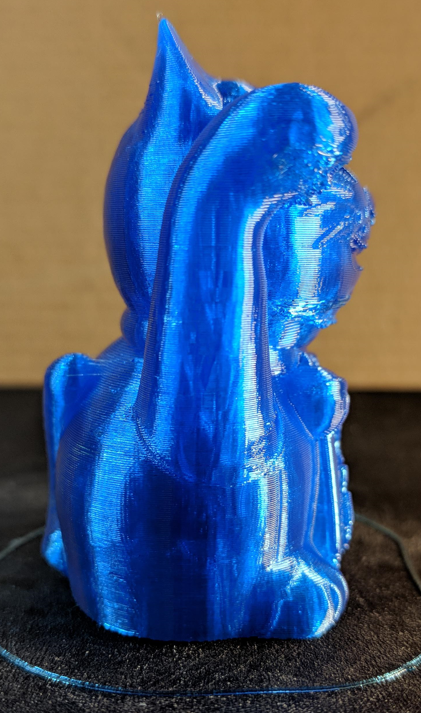

Une imprimante en Direct-Drive est souvent idéale pour imprimer du filament flexible (TPU).
Ça tombe bien, j’en ai deux à tester :
- un reste ancien, conservé sous pochette avec silica gel, de TPU Noir (shore 95A) de chez Grossistes3d,
- un neuf de chez Compozan gamme MaterialZ (TPU bleu transparent).
N’ayant pas le courage de tester à quelle température il faudrait imprimer, j’utilise la valeur moyenne indiquée sur la bobine de TPU MaterialZ (200-220°C), donc 210°C, en suivant les préconisations de Creality, à savoir une vitesse de paroi externe de ≃ 15mm/s.
Cependant, après plusieurs impressions, je m’aperçois en relisant le document de Creality que j’aurai dû modifié le pas de l’extrudeur de 425 à 540 🙁 (je n’ai pas modifié non plus la tension du levier de pression de l’extrudeur pour ce TPU alors qu’il est d’usage de le faire avec ce type de matériau),
Même sans ces modifications, le TPU a parfaitement été pris en charge par cet extrudeur.
![](https://www.lesimprimantes3d.fr/wp-content/uploads/2021/11/piece-ender-tpu-recto-728x645.png)
![](https://www.lesimprimantes3d.fr/wp-content/uploads/2021/11/piece-ender-tpu-verso-728x662.png)

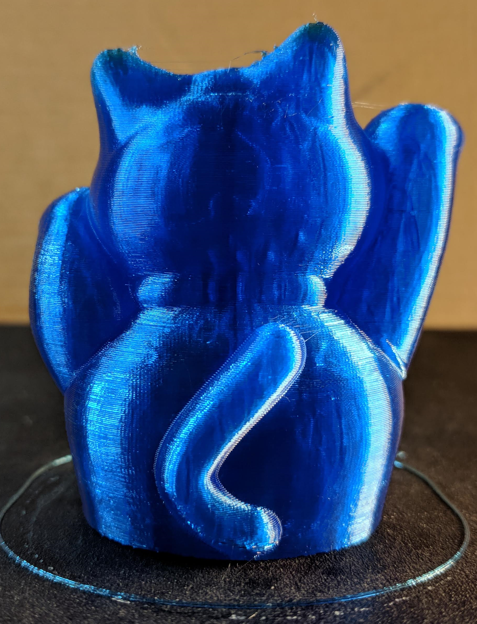

![](https://www.lesimprimantes3d.fr/wp-content/uploads/2021/11/chat-porte-bonheur-tpu-1-728x877.png)
![](https://www.lesimprimantes3d.fr/wp-content/uploads/2021/11/chat-porte-bonheur-tpu-2-728x952.png)
![](https://www.lesimprimantes3d.fr/wp-content/uploads/2021/11/chat-porte-bonheur-tpu-3-728x1234.png)
![](https://www.lesimprimantes3d.fr/wp-content/uploads/2021/11/benchy-tpu-compozan-eclairage-1-728x669.png)
![](https://www.lesimprimantes3d.fr/wp-content/uploads/2021/11/benchy-tpu-compozan-2-728x553.png)
![](https://www.lesimprimantes3d.fr/wp-content/uploads/2021/11/amortisseurs-ventilateurs-tpu-728x340.png)
![](https://www.lesimprimantes3d.fr/wp-content/uploads/2021/11/serre-cables-tpu-728x562.png)
L’introduction de ce filament sur cette tête «direct-drive» est très facile, aucune difficulté rencontrée. Les impressions sont correctes, il faudra évidemment encore un peu affiner.

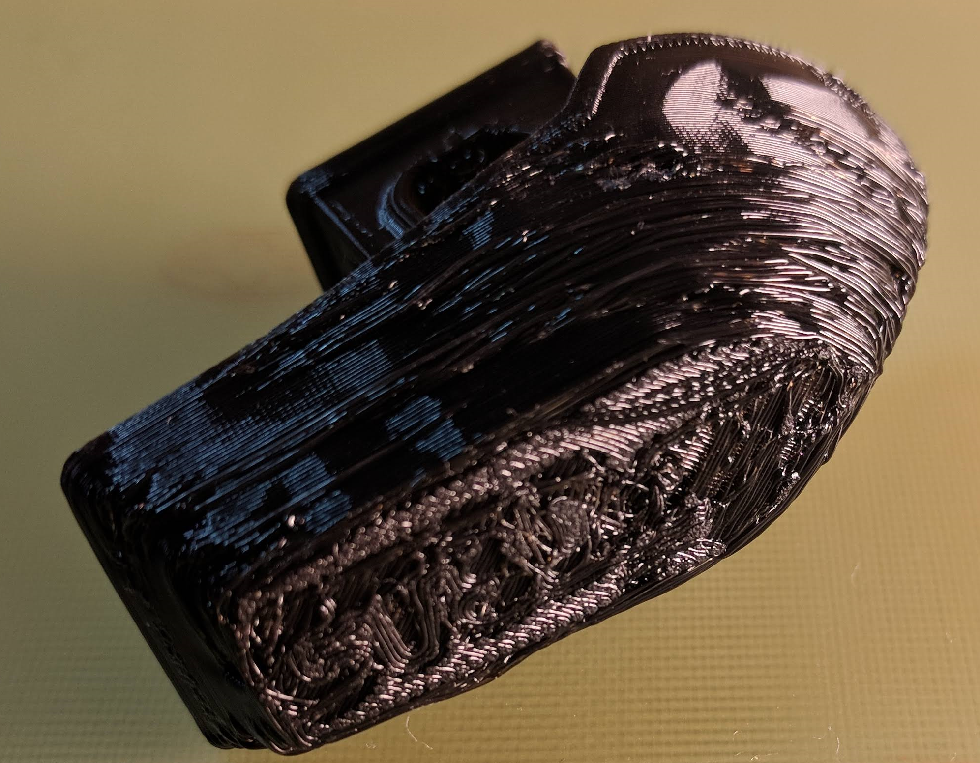

Je tente mon vieux TPU (plage préconisée de 210-230°C), il y a déjà un bon bout de temps que je l’avais utilisé. J’ai gardé la température de 210°C du MaterialZ mais visiblement il faudra que je retente à une température plus élevée :
![](https://www.lesimprimantes3d.fr/wp-content/uploads/2021/11/benchy-tpu-grossite3d-eclairage-1-728x610.png)
![](https://www.lesimprimantes3d.fr/wp-content/uploads/2021/11/benchy-tpu-grossite3d-2-728x567.png)
![](https://www.lesimprimantes3d.fr/wp-content/uploads/2021/11/pieces-tpu-noir-728x477.png)
![](https://www.lesimprimantes3d.fr/wp-content/uploads/2021/11/mors-montes-sur-etau.png)
L’impression du TPU confirme le fonctionnement de cette tête en direct-drive.

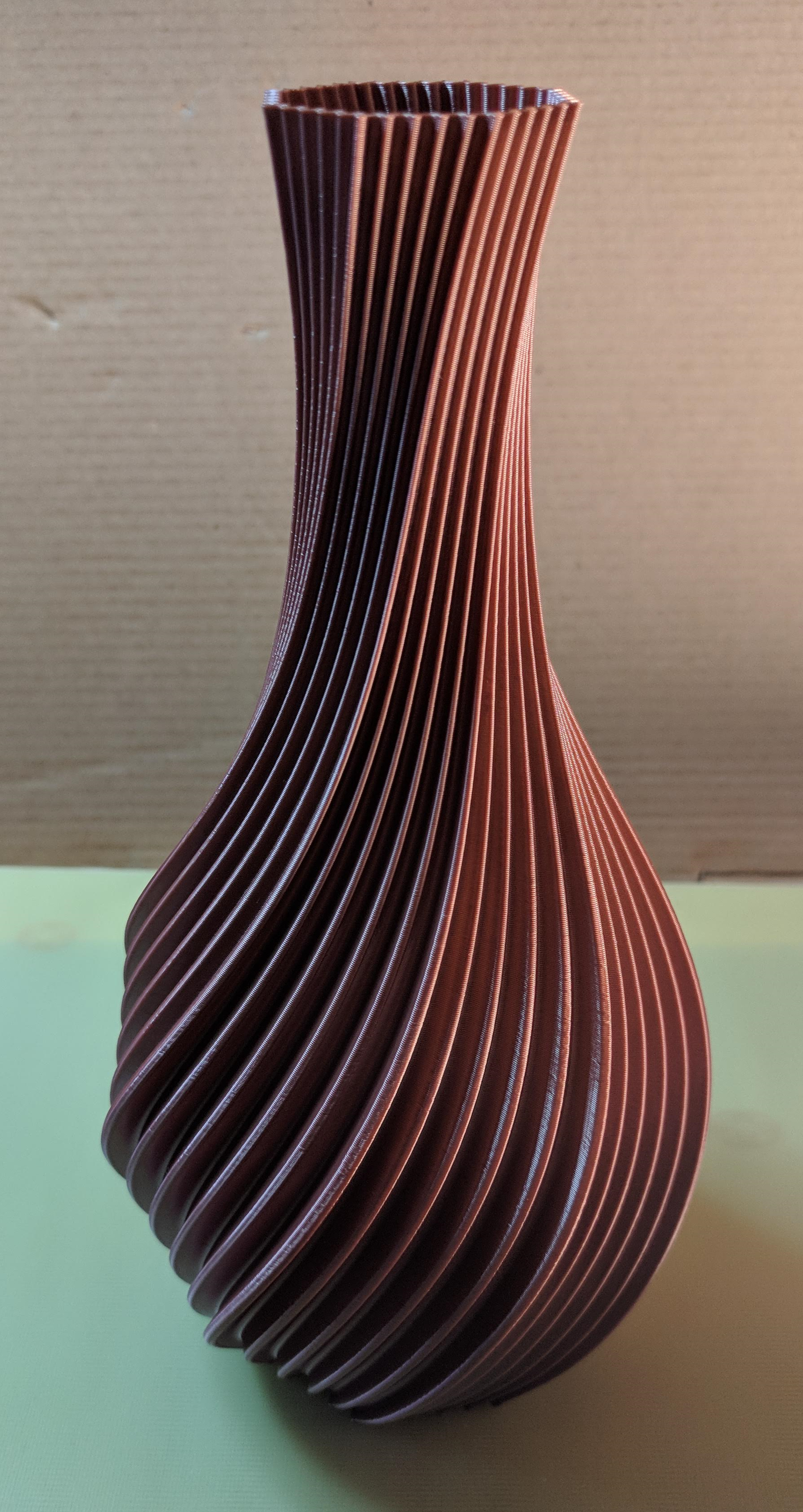

Pour les dernières impressions, je change à nouveau de filament (Eryone Metal Silk Rainbow) :
![](https://www.lesimprimantes3d.fr/wp-content/uploads/2021/11/benchy-eryone-1-728x576.png)
![](https://www.lesimprimantes3d.fr/wp-content/uploads/2021/11/benchy-eryone-2-728x587.png)
![](https://www.lesimprimantes3d.fr/wp-content/uploads/2021/11/vase-eryone-3-728x1371.png)

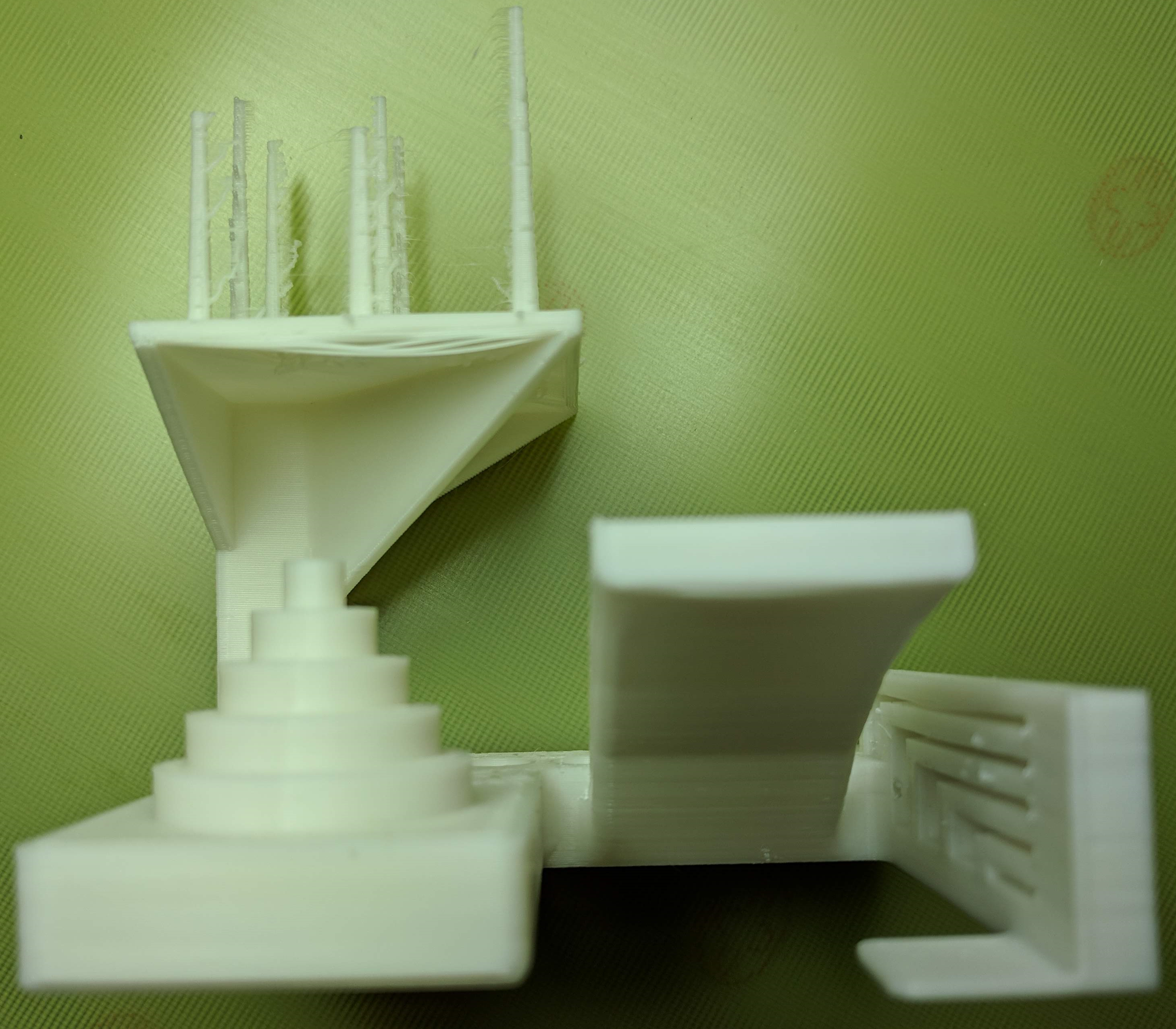

J’ai l’impression que le ventilateur de buse aussi proche du lit pour l’aspiration de l’air en début d’impression n’est pas idéal, plus haut, l’air sera plus froid et risque donc de changer la qualité d’impression et provoquer de potentiels clog selon la température de la buse en fonction du matériau, ce qui pour comparaison est un gros souci sur les Zmorph VX, leur spécificité avec une buse de 10mm de diamètre et 15mm sortant du bloc de chauffe, une horreur en matière de transfert thermique..
De plus cela reste un flux d’air provenant d’un seul côté, pas toujours idéal suivant les angles et ponts de pièces à produire.
Ensuite, les câbles plats pour la connectique, là aussi, je serais curieux de voir leur résistance à long terme, car l’effort fourni n’est pas que linéaire, ce pourquoi ils sont faits mais aussi en torsion, ce qui risque de fatiguer le câble sur les côtés plus rapidement, et provoquer de mauvais contacts, souvent difficiles à trouver.
Une buse avec moins de 50mm2 de contact thermique avec le bloc de chauffage reste très mauvais pour l’efficacité thermique. Il y a moyen d’améliorer cela assez efficacement avec une buse conique…
Un bloc de chauffe en alu type E3D, avec toujours autant de visses et de risque à endommager le thermistor en le maintenant pour dévisser la buse.
La Ender 3 pro reste une machine très intéressante en comparaison à celle ci qui me semble ajouter de nouveaux problèmes plus que d’améliorer le système.
De plus, un article récent entre le Bowden et Direct Drive pour de petites machines mécaniquement légères tend à maintenir le Bowden plus performant dû au poids à mettre en mouvement pour ce genre de mécanique minimaliste.
