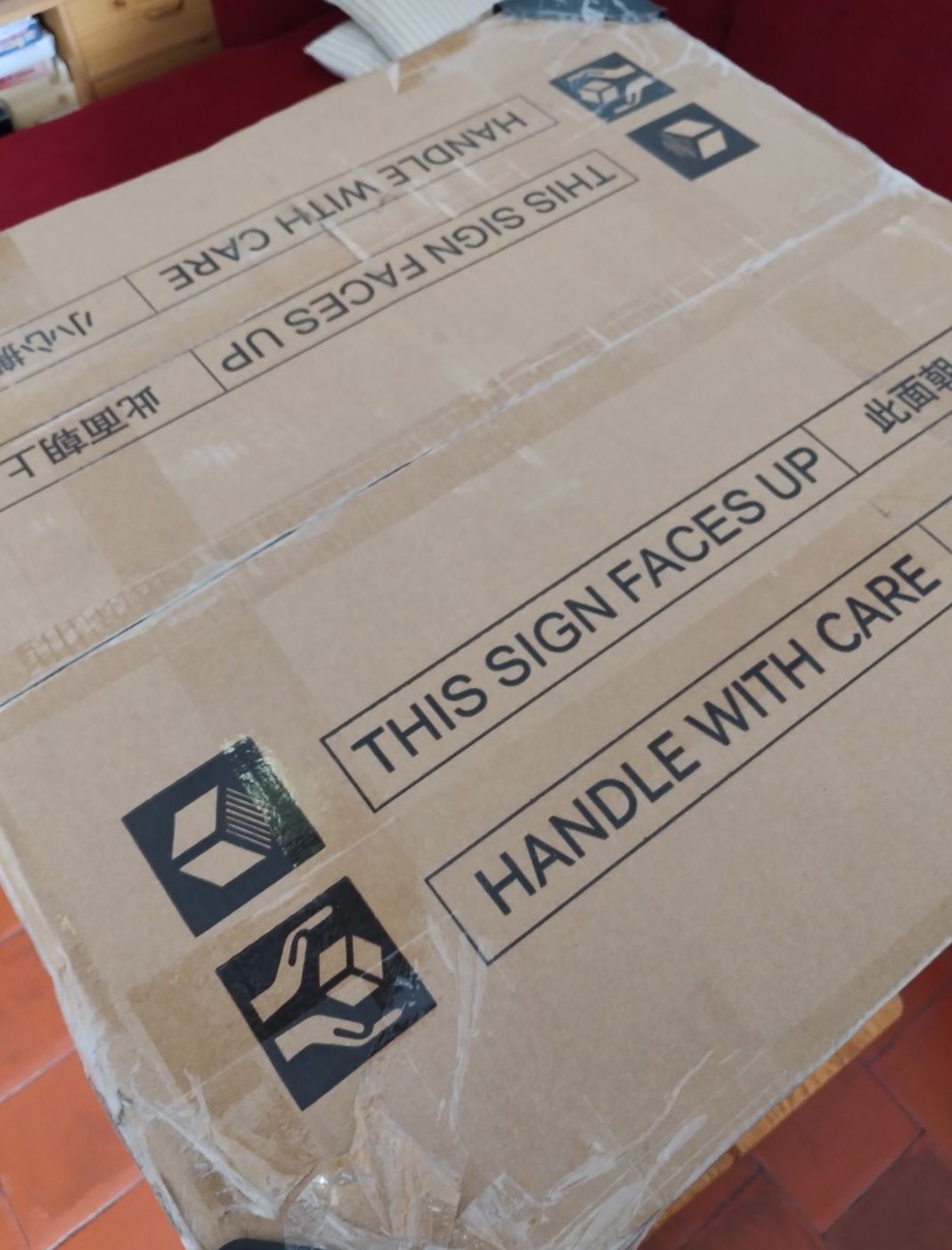

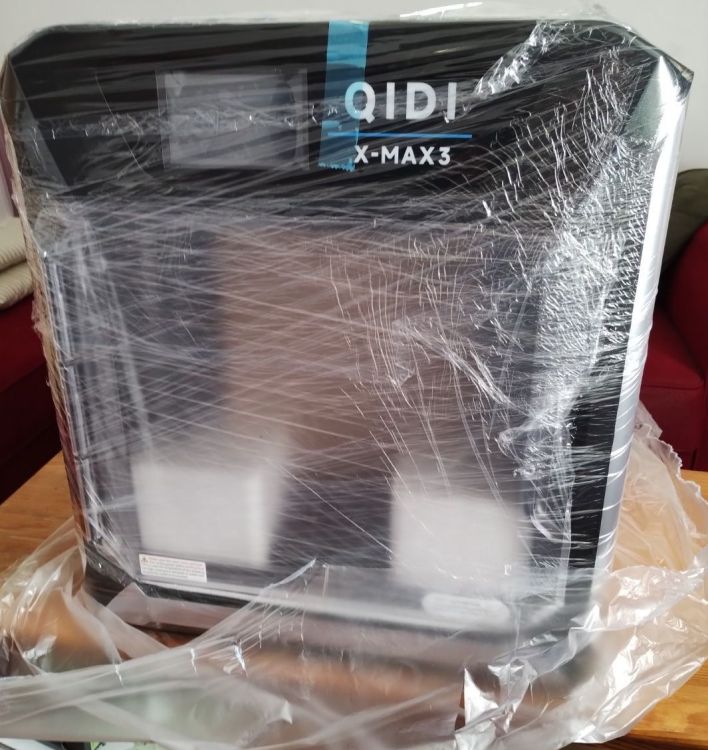

Le contenu du gros colis du «koikesse» ayant été découvert, je relaterai dans ce sujet ma découverte de cette imprimante avant de publier le test final sur le blog du site.
En échauffement, un petit rappel: le colis pèse 38 kilogrammes, l'imprimante elle-même n'en pesant plus que 30 kg .
Le livreur, après m'avoir demandé de l'aide pour sortir ce colis de son estafette, une fois celui-ci déposé à l'entrée de mon couloir, il s'est empressé de remonter dans sa camionnette sans demander son reste 😞. Tant bien que mal, j'ai réussi à déplacer le carton ailleurs que dans l'entrée : mon dos s'en souvient encore.

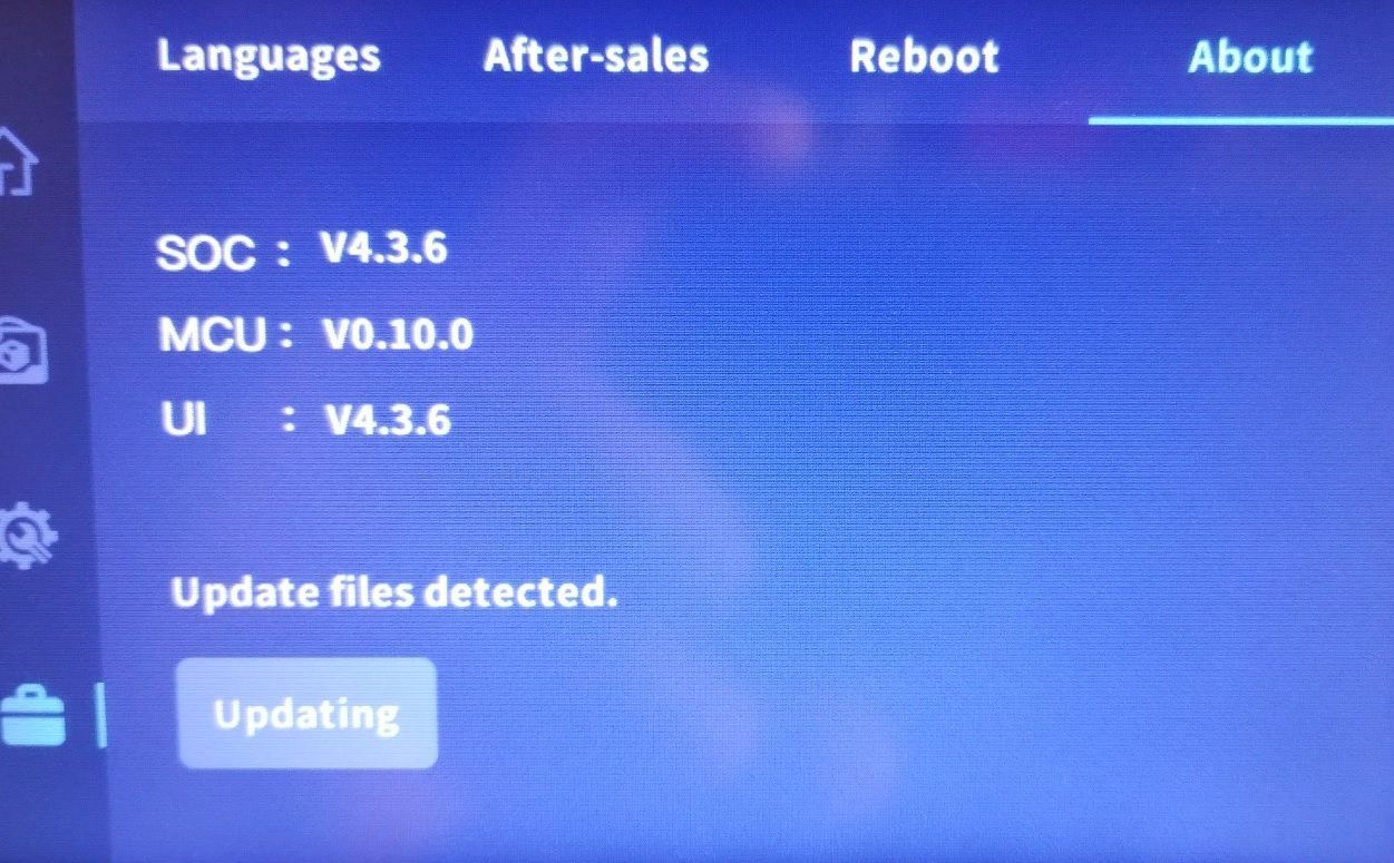

Firmware

Mise à niveau automatique 8×8 ( 9x9 après mise à jour système)

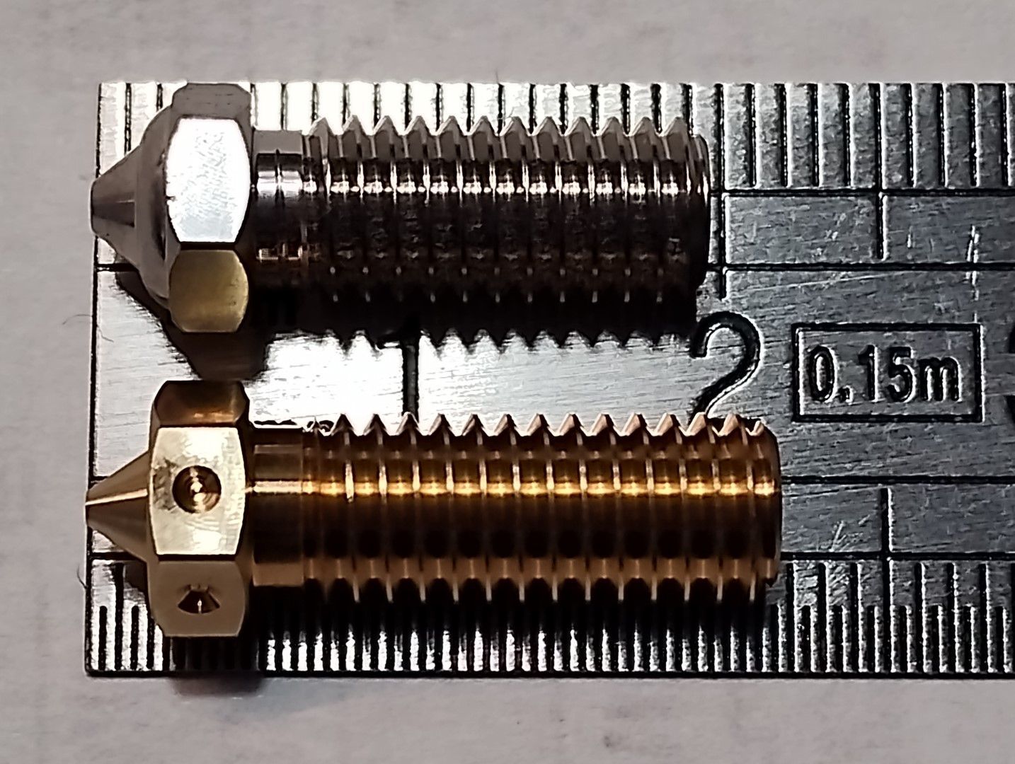

Matériau de la buse
alliage de cuivre pour les matériaux courants, acier trempé pour les matériaux abrasifs

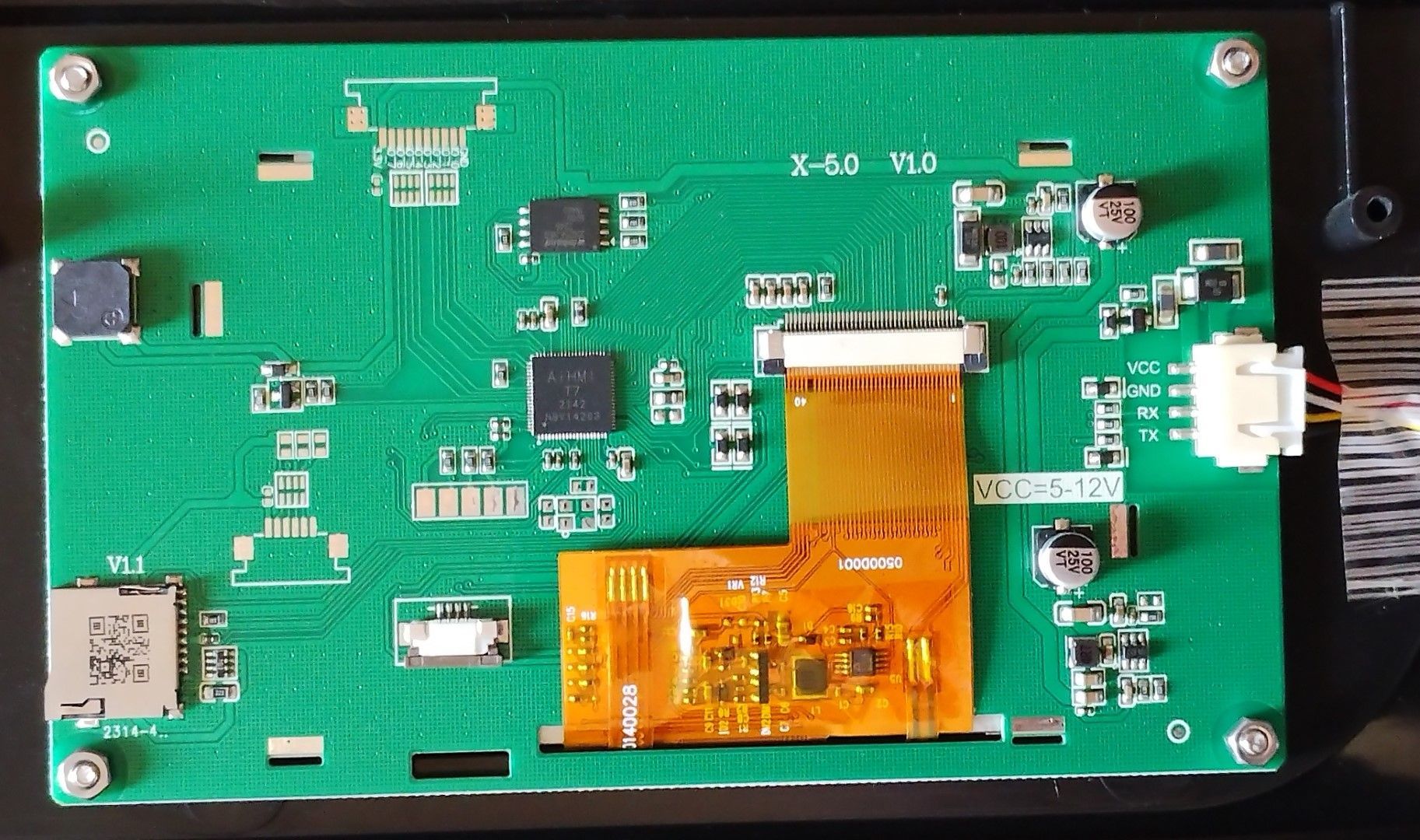

Écran
5.0 pouces 800*480, tactile

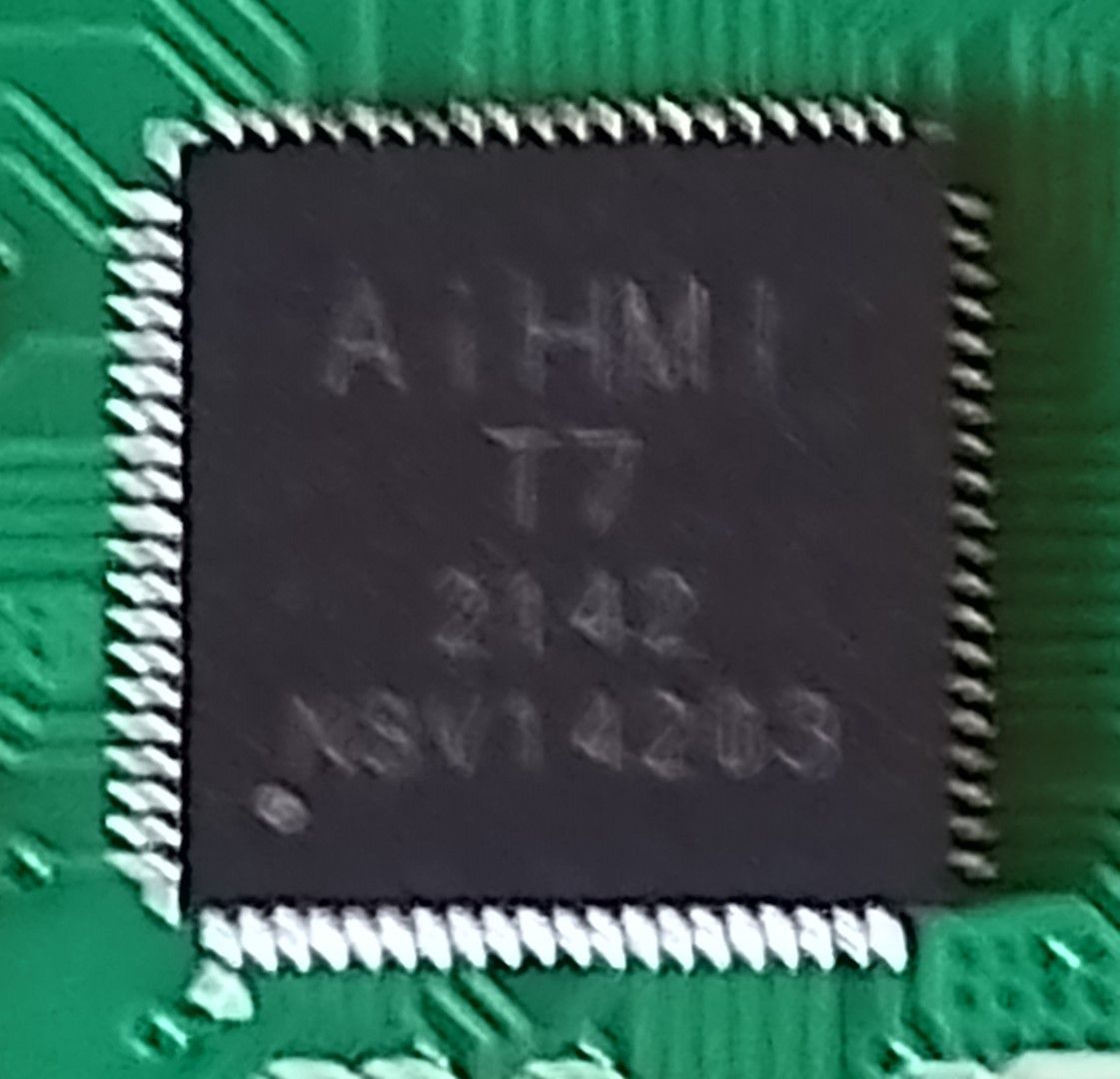

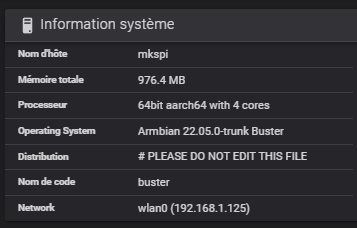

Processeur principal
Microcontrôleur
Cortex-A53, 64-bit, 1.5Ghz, 8Go-EMMC, 1Go DDR3
STM32F402 pour la carte principale et STM32G0B1 pour celui de la tête

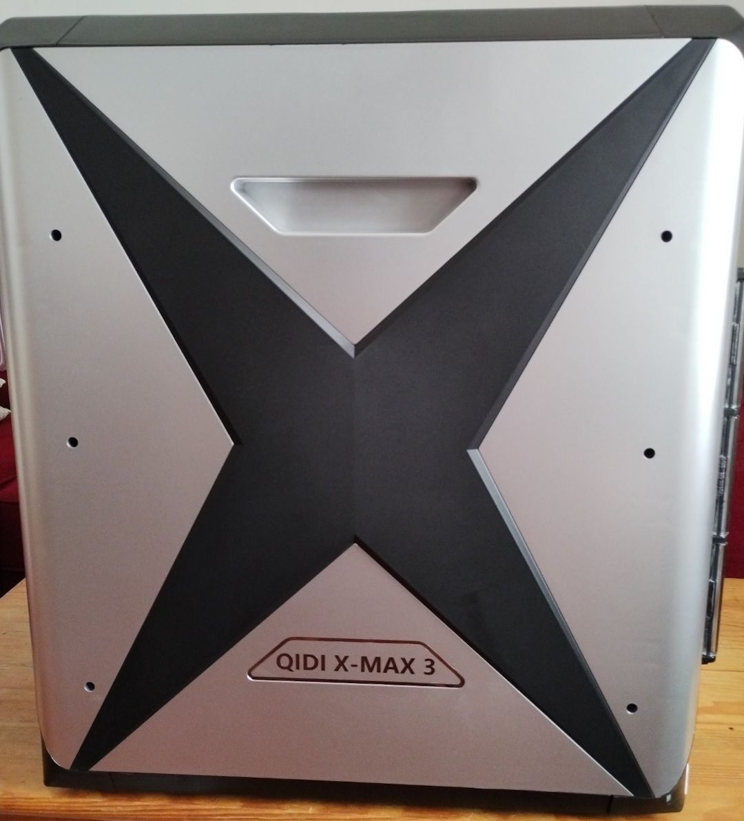

La QIDI X-MAX 3 est fabriquée à partir d'un cadre en tôle d'acier renforcée pour la structure, entièrement fermée avec des panneaux latéraux en plastique.
Cadre acier
Le volume d'impression de l'imprimante de 325x325x315 mm, plutôt généreux, devrait convenir à la plupart de ceux cherchant une imprimante 3D rapide, de grand format et fermée. De plus elle offre des capacités de chauffage de la chambre d'impression (⩽ 65°C). Ce qui permet de garder une température interne favorisant l'impression de filaments «techniques» ( ABS, ABS-GF, ASA, Nylon, PAHT-CF, PET-CF, …).

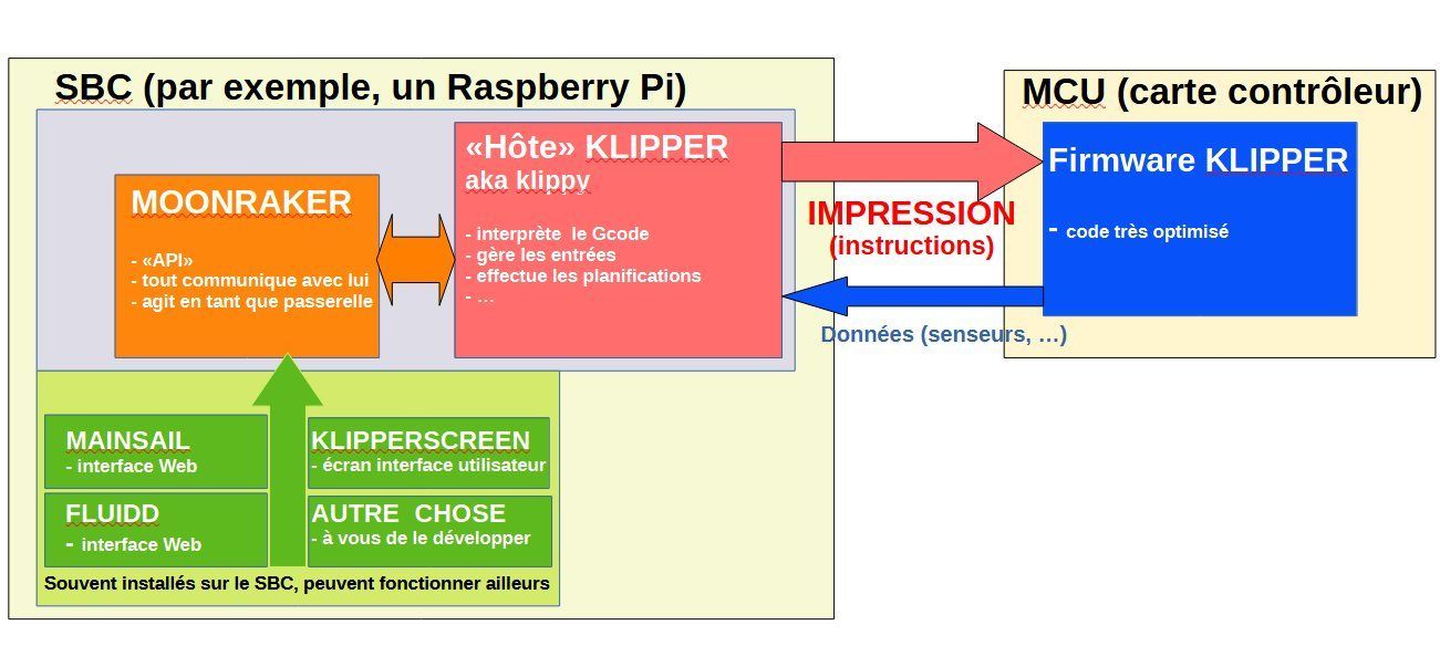

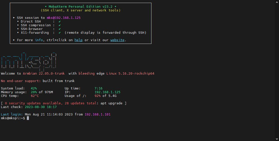

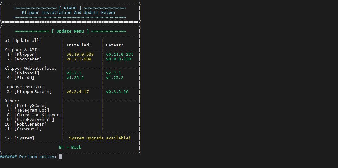

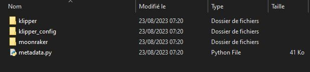

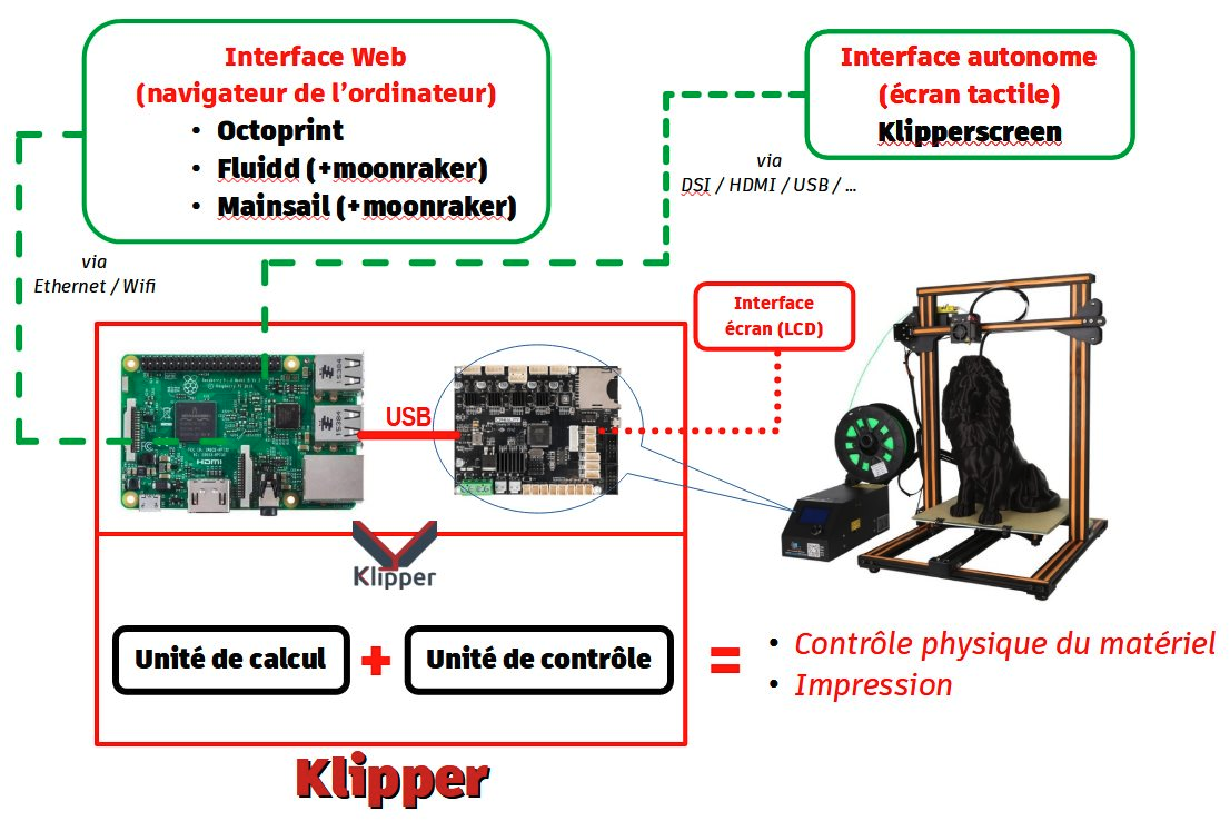

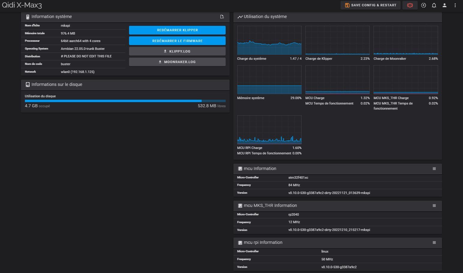

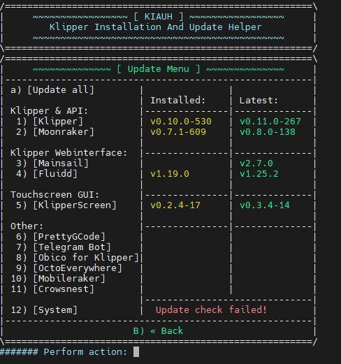

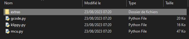

Comme un bon nombre d'imprimantes rapides actuellement, Klipper est le firmware faisant fonctionner celle-ci.
Pour rappel, Klipper se compose de deux éléments:
  • le firmware installé sur la carte contrôleur, gérant uniquement les éléments matériels (unité de contrôle)
  • «klippy» installé sur un SBC (Small Board Computer) chargé lui de l'impression (unité de calcul)
Pour plus de détails sur Klipper je vous renvoie à ce sujet du forum.

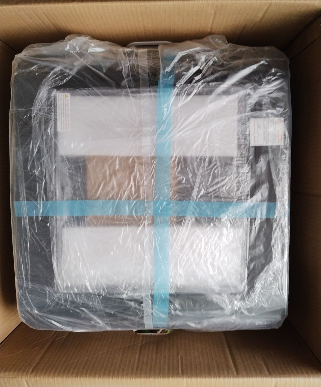

Déballage
Le Wiki de Qiditech permet d'accéder à une vidéo de déballage ainsi qu'un document texte accompagné de photos. A l'intérieur du carton, se trouvent deux manuels papier un plus complet en anglais de 14 pages, le second plus succinct en six langues (Anglais, Chinois, Italien, Français, Espagnol et Allemand), quatre pages par langue. A noter que ce second manuel multilingue correspond probablement à une première version de la X-max 3, version modifiée depuis car faisant référence à des axes en carbone pour le support de l'axe X, remplacés par des axes optiques creux en acier de haute dureté :
Axe optique creux
Quelques photos prises lors de ce déballage (j'ai horreur du terme anglais 'unboxing" 😉 ).

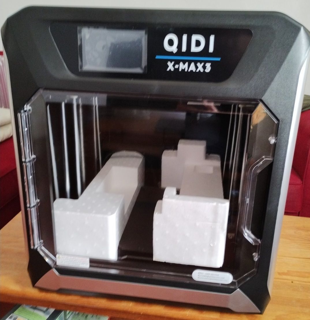

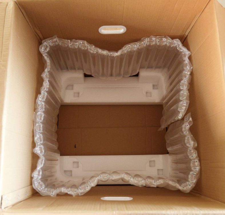

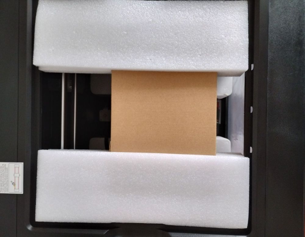

Ce premier carton, une fois retiré ainsi que les cales polystyrène et coins de protections en carton permet d'apercevoir l'imprimante emballée dans du plastique.
xmax3-dans-carton.jpg carton-protections-internes.jpg xmax3-sortie-carton.jpg

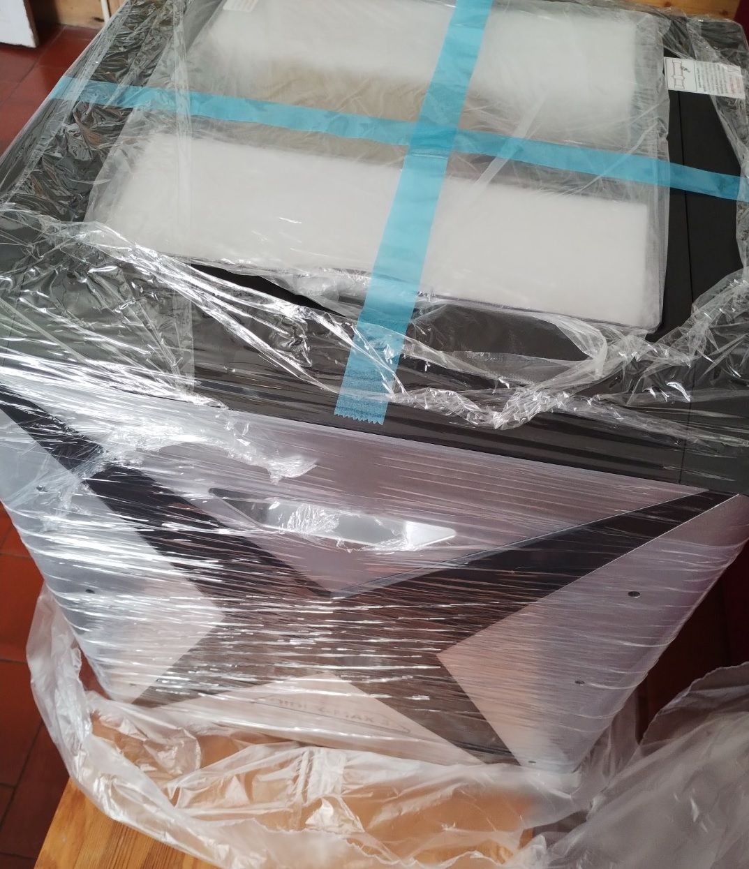

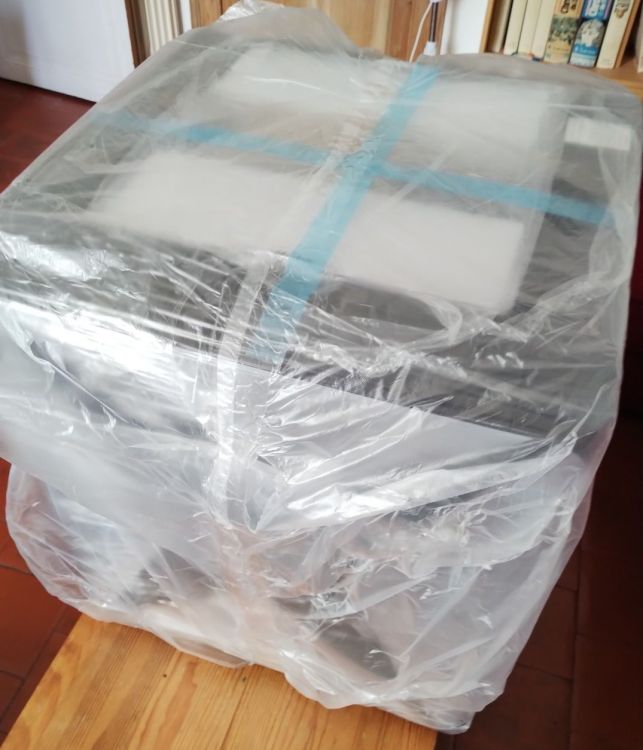

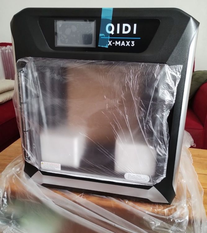

Pour assurer une protection accrue, une bande de plastique à bulles entoure la Qidi X-max 3. Une fois sortie du carton (non sans mal à cause de son poids), il va falloir retirer tous ces emballages plastiques.

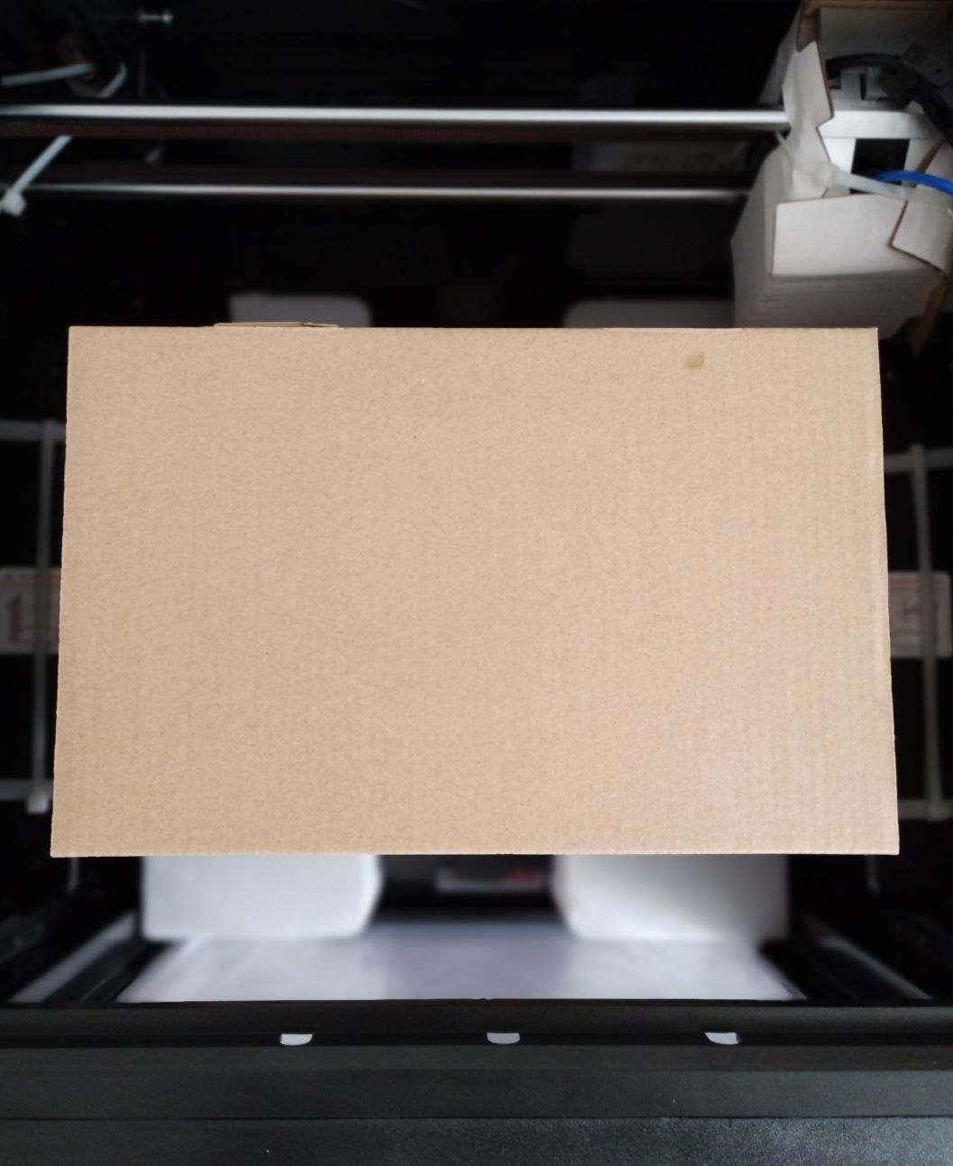

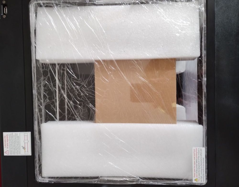

Le capot supérieur laisse entrevoir un autre carton à l'intérieur engoncé à nouveau dans des protections polystyrène.
dessus-1.jpg capot-dessus-enleve.jpg carton-interne.thumb.jpg.134ec9b292ee1b0f780aceb6c390ce9f.jpg
Une fois ces dernières retirées, l'intérieur est presque vide
carton-interne-enleve.thumb.jpg.8f2d497eda111cba31c6c95ed12e219b.jpg  vue-face.thumb.jpg.99caf885fe4f477046223d3a9a18a73f.jpg
Quelques vues des différents côtés (gauche, arrière, droite)
vue-gauche.thumb.jpg.148b2b66de457f372aaddd6bbf11ef9b.jpg vue-arriere.thumb.jpg.4bf0f0a2dbe4820c85ea8c1e481b6e10.jpg vue-droite.thumb.jpg.50df0d9c685a573dc62ea05001bc2ddd.jpg
Ainsi que le dessous et une vue interne
vue-dessous.thumb.jpg.6c30334dd670acf41a12bce4ee65f05a.jpg vue-interne.thumb.jpg.e6f0885ddaf02bd48c93e5a054a07dc4.jpg

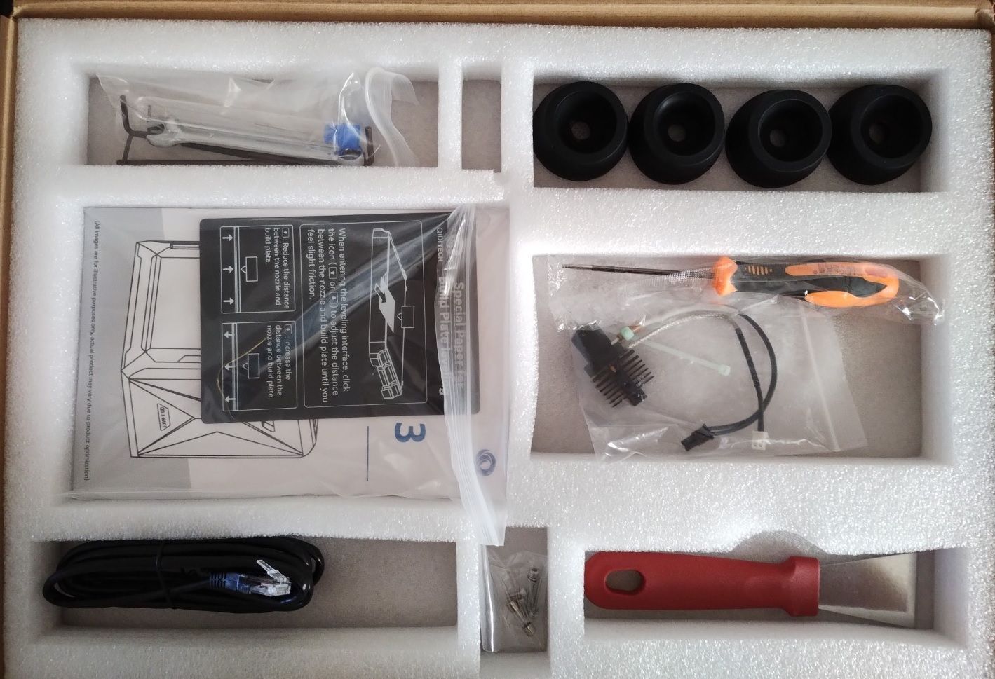

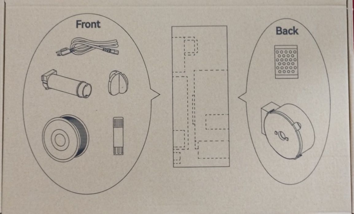

Les deux colis contiennent pour l'un les accessoires:
  • jeu de clé Allen (1,5 / 2 / 2,5)
  • clé plate de 7 mm
  • tournevis plat
  • quatre pieds caoutchouc à clipser sur ceux existants
  • quelques vis en dépannage
  • un tube de colle
  • une feuille plastifiée pour le réglage du décalage en Z
  • une tête complète (buse en acier trempé) pour les filaments imprimés à haute température (⩽ 350 °C)
  • une clé USB contenant des modèles déjà tranchés à imprimer, le manuel PDF et le trancheur QidiSlicer (Windows, Mac, Linux)
pour l'autre colis :
  • le support de bobine
  • une boite hermétique pour maintenir le filament à humidité «maitrisée»
  • une bobine de filament PLA «rapido» (500 g), de couleur noir

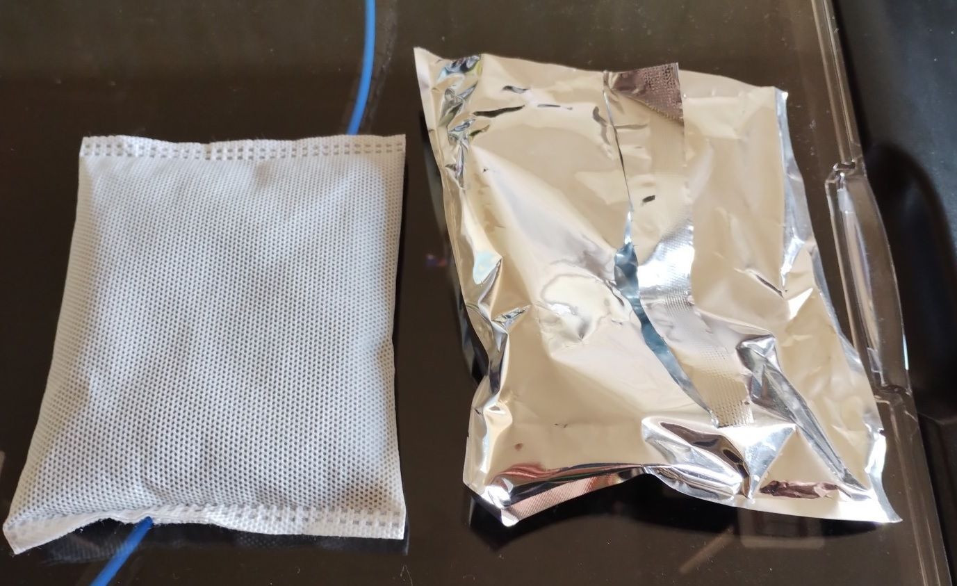

  • ainsi que deux emballages plastique scellés (un contenant un sachet de dessicant, l'autre un sachet de charbon actif)
  • le cordon d'alimentation secteur
carton-accessoires.thumb.jpg.f180b18d29cd8ce324361583e1accaf2.jpg contenu-carton-accessoires.thumb.jpg.e0bc74468f7af8c78c4ac99d5d7224d5.jpg contenu-carton-interne.thumb.jpg.a922b2a6a61270c30e875a02e353074f.jpg

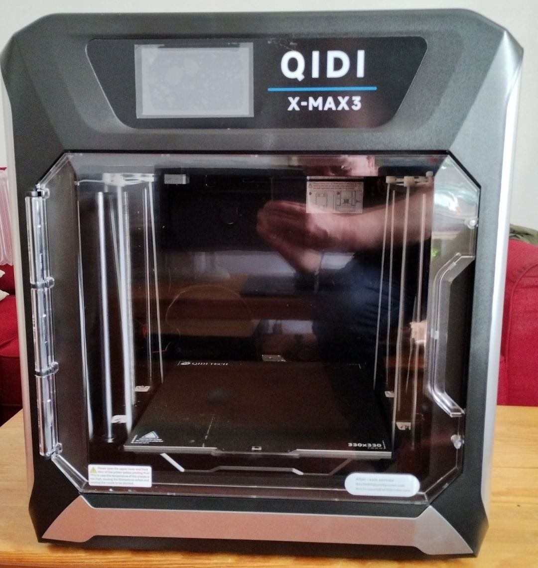

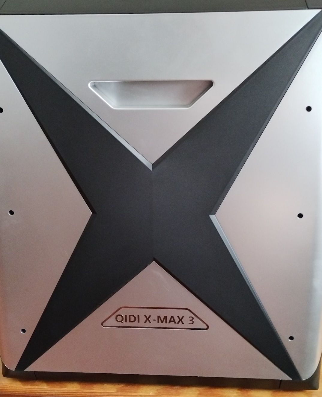

L'imprimante désormais déballée doit maintenant trouver sa place dans mon bureau. Pour cela, elle va devoir gravir les dix-sept marches de l'escalier pour passer du rez-de-chaussée au premier étage.
Ai-je déjà dit que c'est une machine imposante, tant par sa taille (≃ 60x60x60 cm) que son poids (30,2 kg) ? Marche après marche, finalement elle a trouvé une place sur un des bureaux.

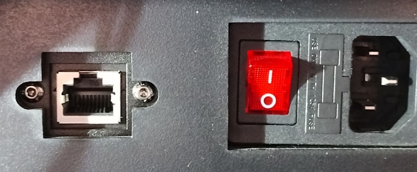

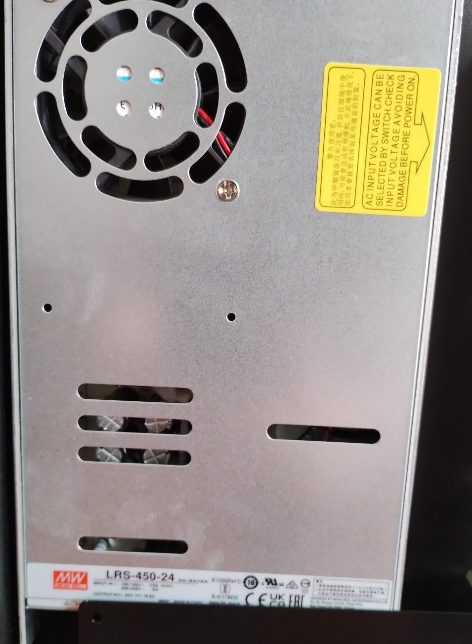

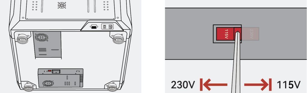

Insertion du câble secteur, après avoir évidemment vérifié que les deux alimentations au-dessous de l'imprimante soient bien réglées pour une tension secteur de 230 V (normalement ce réglage a été réalisé en usine en fonction du pays de livraison mais ça ne coûte rien de le vérifier) :

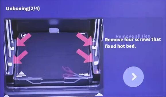

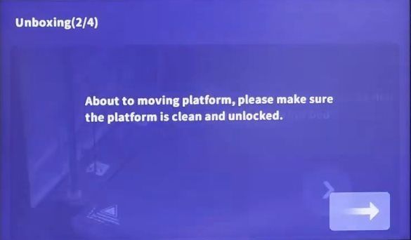

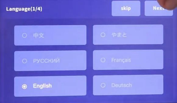

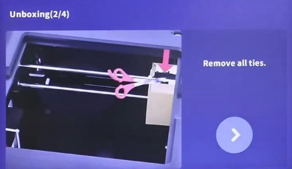

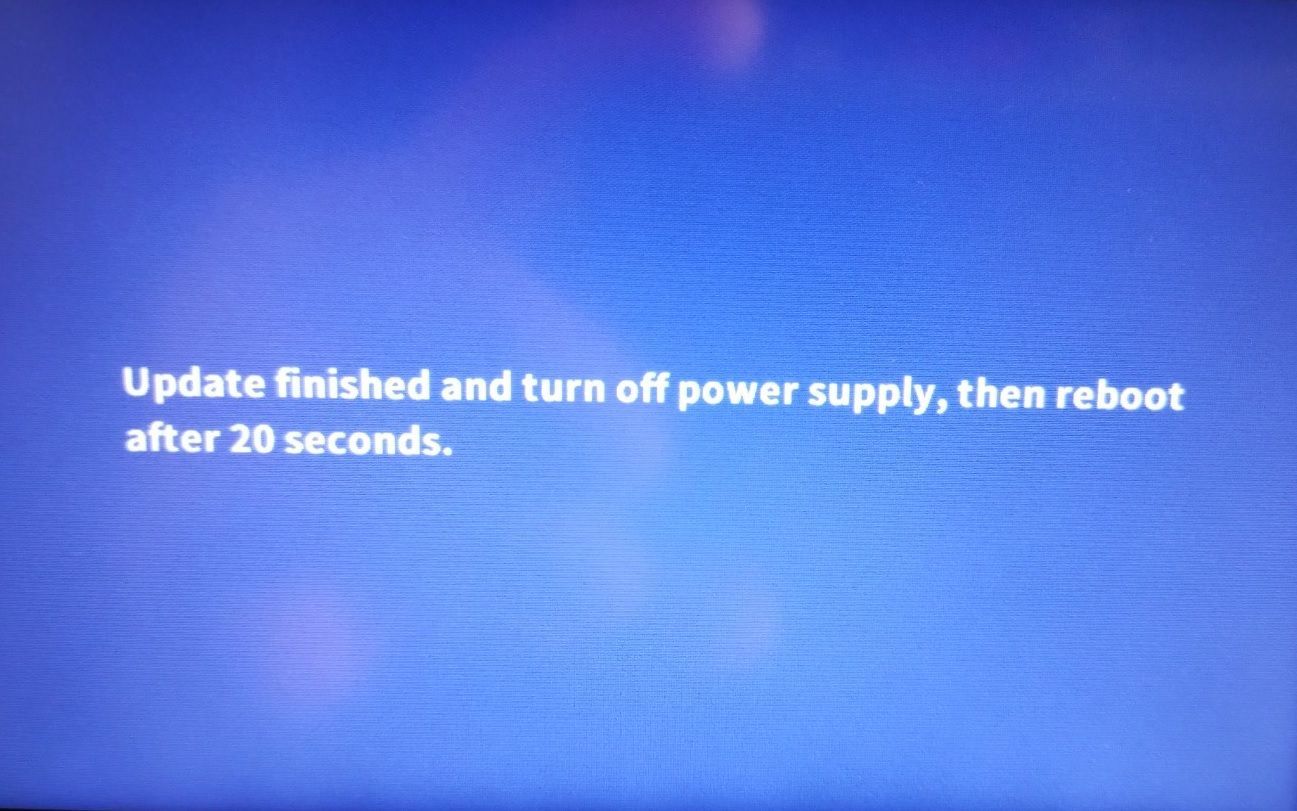

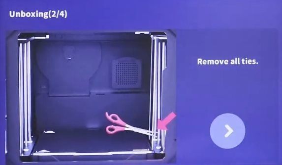

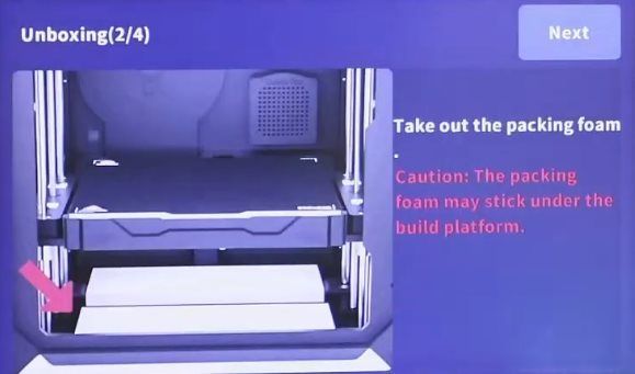

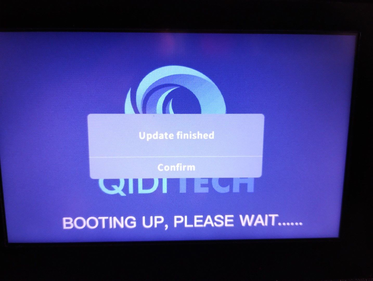

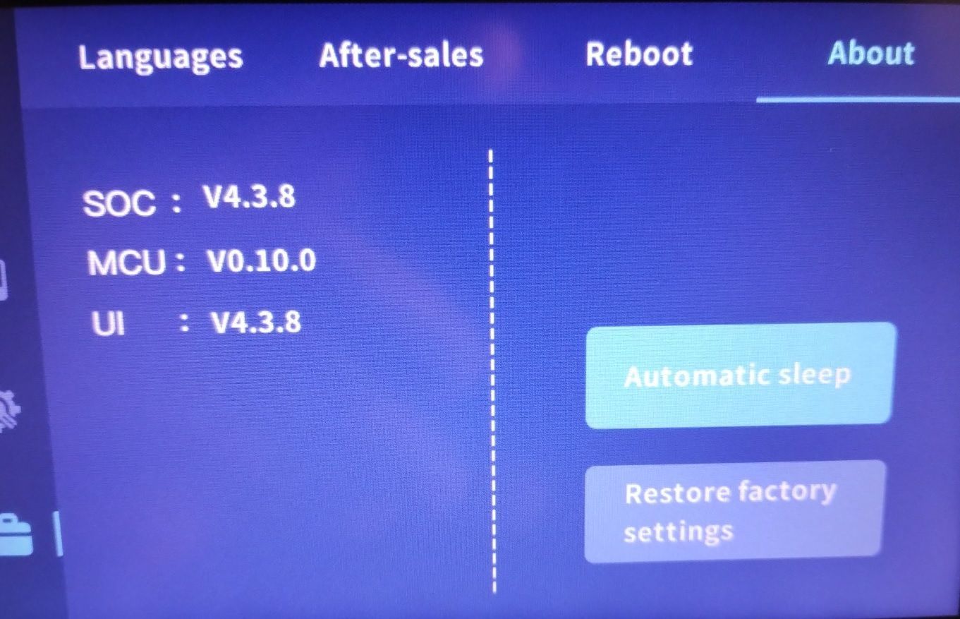

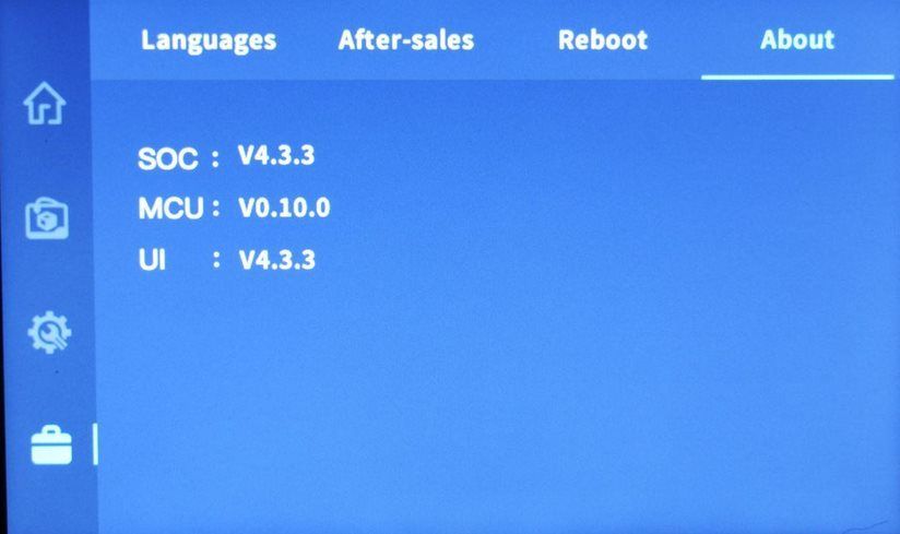

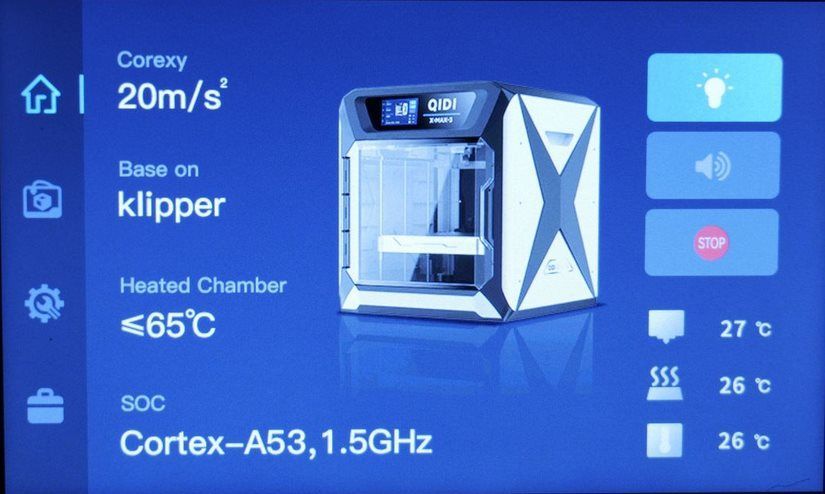

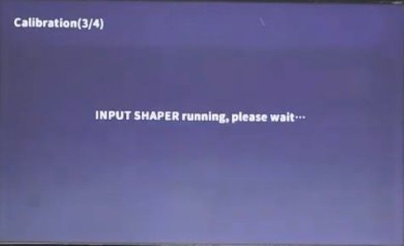

Au premier allumage, le logo apparait sur l'écran signalant que le système démarre. Après un temps d'attente d'un peu moins de deux minutes, temps nécessaire au système d'exploitation Armbian pour booter, un assistant de configuration apparait à l'écran pour prendre en main l'utilisateur en lui indiquant les étapes à suivre.

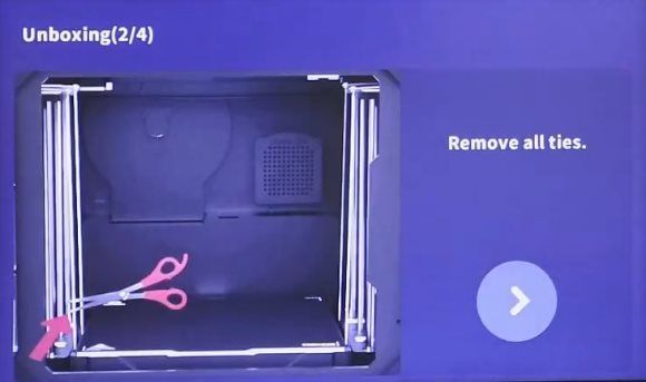

N'ayant pas pensé à capturer les écrans / animations de cet assistant de configuration, les copies écrans ci-dessous sont extraites de la vidéo de déballage réalisée par Qidi Tech.

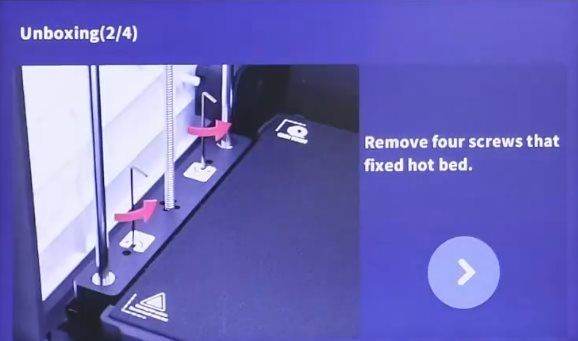

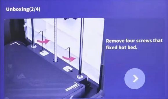

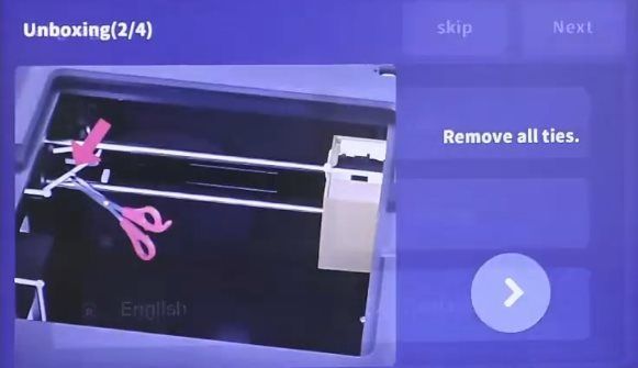

Choix de la langue d'affichage, instructions pour enlever les fixations (zip-ties), les vis de maintien du plateau, puis les mousses sous le plateau :
xmax3-langue-2.jpg.7642414d44837035a4fb49306ca4f584.jpg xmax3-zip-ties-1.jpg.2f59cbf58e2ec6ab6eecd7fbc3c96d20.jpg xmax3-zip-ties-2.jpg.5586576659b2dfa25dd2e116eefd7e13.jpg
xmax3-zip-ties-3.jpg.0bde98c22698d2a2513345a0a08bd213.jpg xmax3-zip-ties-4.jpg.fc17d912fc704f7b5aef98f416a57e31.jpg xmax3-vis-maintien-plateau-2.jpg.fc93cbfee209471b03a613e889afc4d3.jpg
xmax3-vis-maintien-plateau-3.jpg.da3793a26700382caaf07662d4e22f2b.jpg xmax3-vis-maintien-plateau.jpg.0eba6383d3ea0d62f8c82a3d3afd5fa9.jpg xmax3-fixations-otees.jpg.a873b92b6bb8816b7a7ed22028840166.jpg

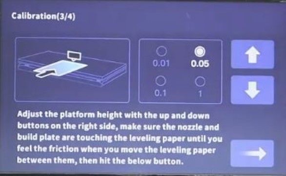

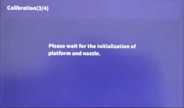

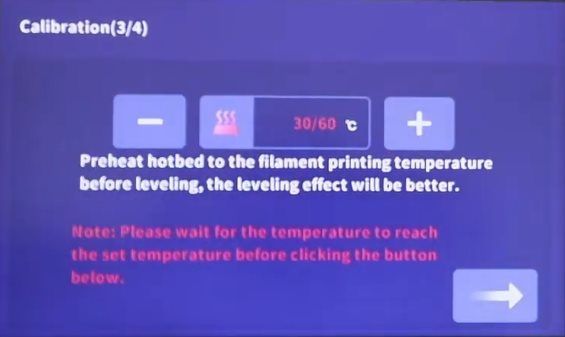

Mettre en chauffe le plateau afin de procéder au réglage de la distance buse / plateau à l'aide de la feuille plastifiée fournie (épaisseur de 0,25mm). Régler le «pincement» de la feuille à l'aide des boutons de réglages de l'écran :
xmax3-prechauffer-lit.jpg.2db953f24b1311edd4de78ea5c931e7e.jpg xmax3-prechauffer-lit-60.jpg.385c91908a7318a9c648d838c11511b9.jpg xmax3-prechauffer-lit-60-consigne-atteinte.jpg.20f1c4956aeeb06bb1e246601505ea94.jpg
xmax3-zoffset-1.jpg.03ddd26d02d0dcb881dbecfa62615903.jpg xmax3-zoffset-3.jpg.b06a73bb463475f339cc1124d30167e8.jpg

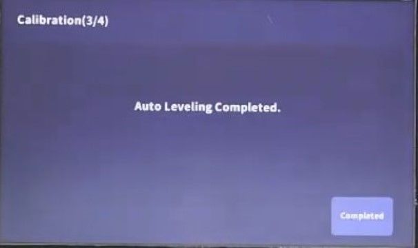

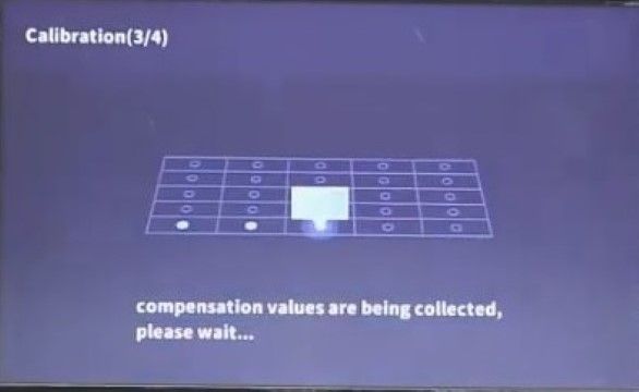

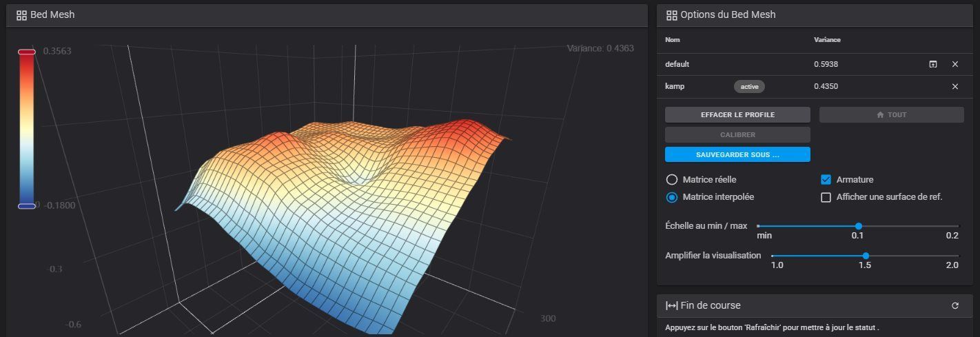

Une fois ce réglage réalisé (Zoffset), l'imprimante procède à la topographie du plateau, maillage de 8 x 8. Quelques poignées de minutes avant de procéder à la compensation de résonances (input shaping). C'est relativement long, d»autant plus que l'écran est figé durant ces plus de dix minutes… Toutefois, le vrombissement émis par les mini déplacements de la tête pour réaliser cette recherche de compensation permet de savoir qu'il se passe quelque chose
xmax3-maillage-1.jpg.a491a3ed1f59266700127804ab77f3fb.jpg xmax3-maillage-fini.jpg.a9996460cfb87809be528060da07cfa8.jpg xmax3-input-shaper.jpg.381bc7fc4401a0e2f0a03c293d612dd9.jpg

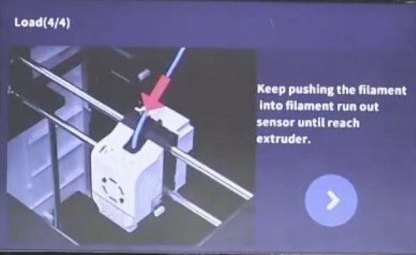

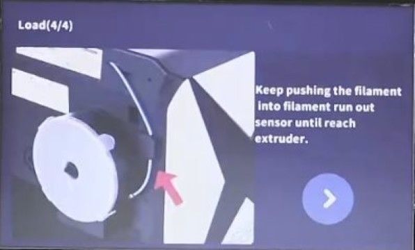

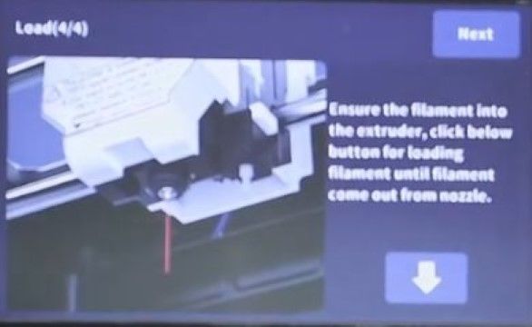

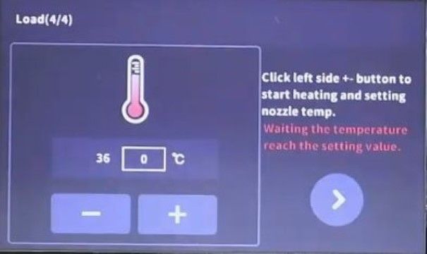

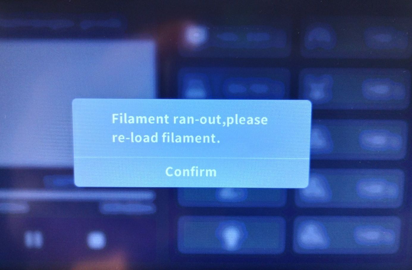

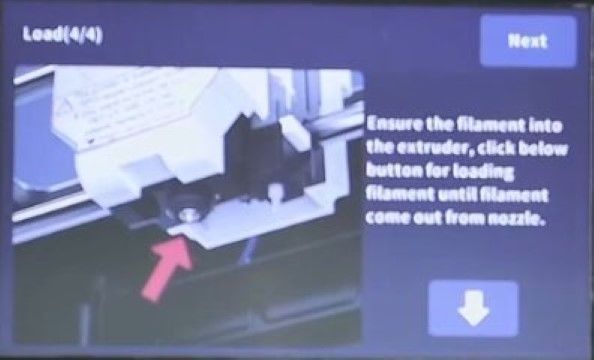

La dernière étape de préparation consiste à charger une bobine de filament
xmax3-chargement-filament-2.jpg.071819e221e9e804564f0b5dabc72fd0.jpg xmax3-chargement-filament.jpg.f1bb1acbe69a2e0b1ff21f143db4cbd9.jpg xmax3-chargement-filament-3.jpg.2a4a23e4ed39b9d190e4fdccda0c33dc.jpg
xmax3-chargement-filament-4.jpg.ef1b7adb26006d3453c6ff812990ec31.jpg xmax3-chargement-filament-5.jpg.492db86e18b91813cde5b293061652de.jpg xmax3-chargement-filament-6.jpg.bd00d4009fa89c47a7c3aa302fc7a5b6.jpg
L'imprimante est prête à imprimer 😄

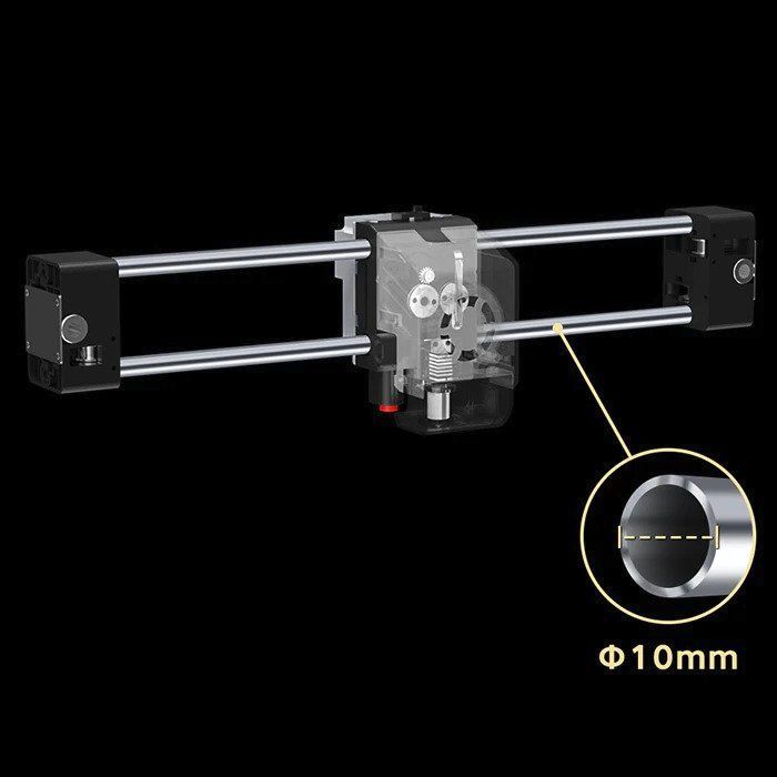

Pour déplacer la tête sur l'axe X, des tiges de 10 mm sont utilisées comme rails de guidage, associées à des bagues en laiton auto-lubrifiantes avec inserts en graphite.
Le constructeur QidiTech parle d'axe optique linéaire creux, ressemblant aux tiges linéaires en acier inoxydable (argument marketing ou tiges semblables  à celles utilisées dans les scanners ?). En tout cas, utiliser des tiges creuses permet surtout d'alléger les poids de cet axe.
N'étant pas un expert des bagues de guidage, je m'interroge toutefois sur la lubrification apportée d'origine aux tiges linéaires de l'axe X. Normalement, ces bagues auto-lubrifiantes ne nécessitent pas d'apport d'huile / graisse supplémentaire.
L'axe Y, lui est guidé par des tiges linéaires «ordinaires» de 10 mm de diamètre, les bagues de guidage semblent être cette fois-ci des douilles à billes «classiques» (LMU10UU).

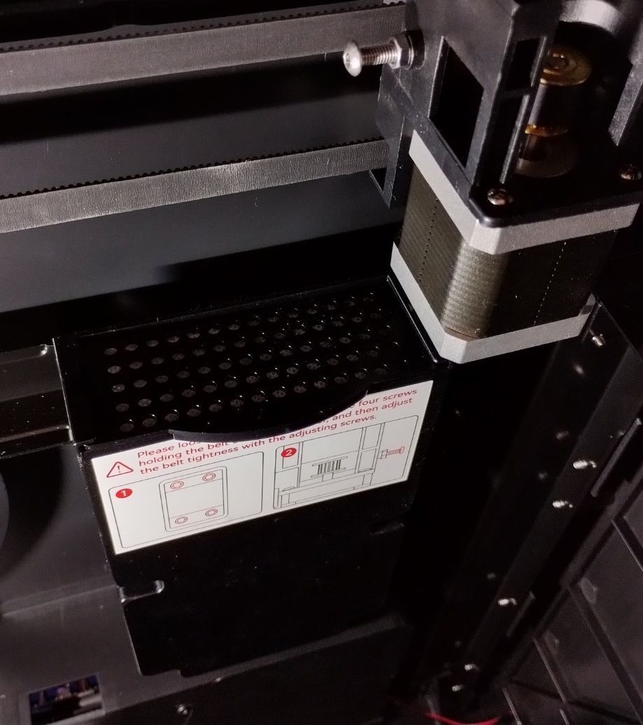

Pour déplacer la tête, des courroies de marque (Gates) de 10 mm de largeur d'un pas de 2 mm sont utilisées. Ces courroies peuvent être retendues si nécessaire. Un autocollant apposé sur la boite du ventilateur d'extraction d'air indique les manipulations de base à réaliser, sinon une vidéo peut être récupérée pour voir comment réaliser cette opération.

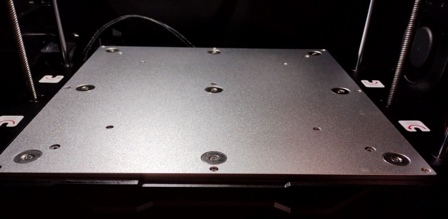

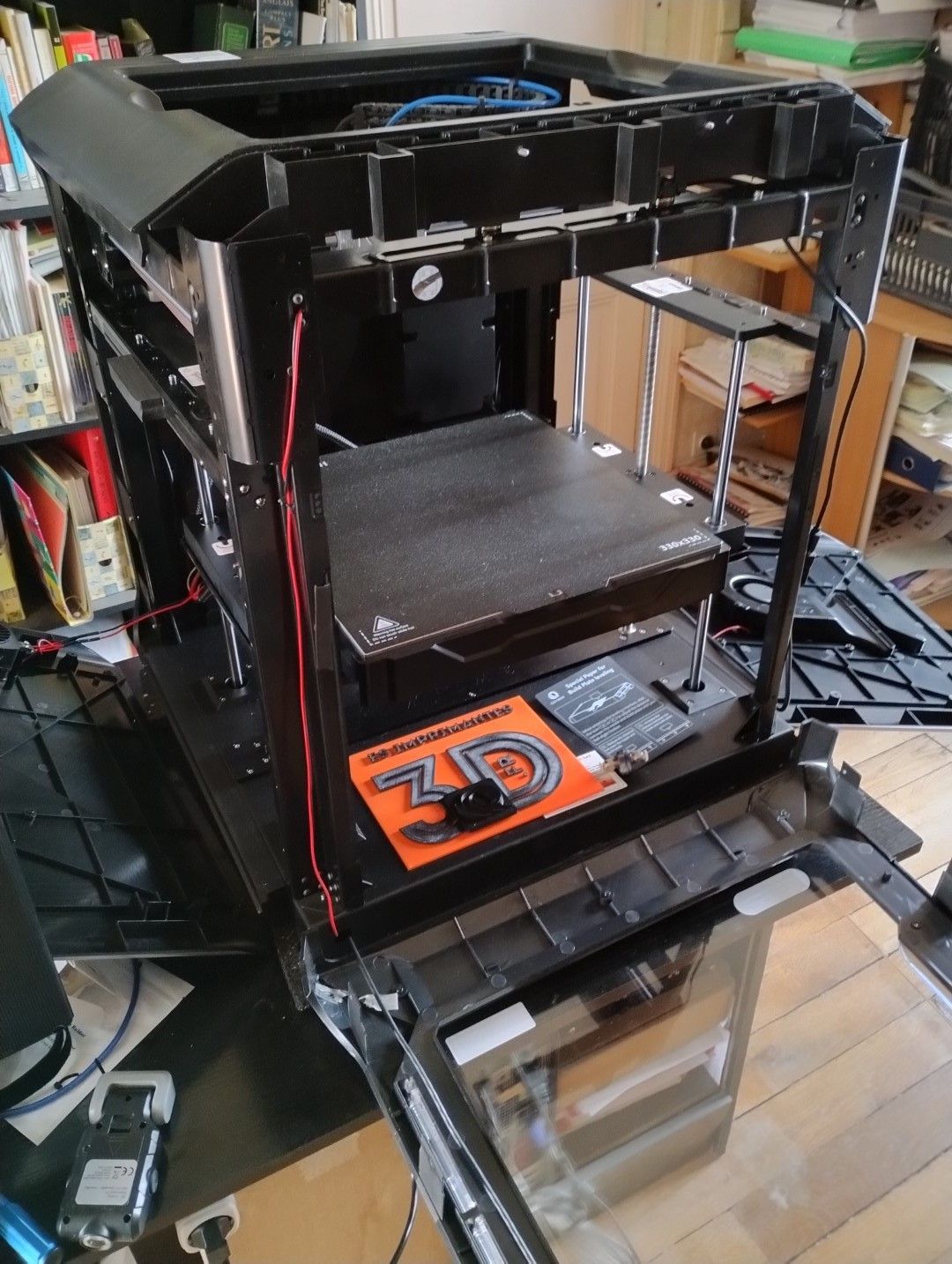

Plateau d'impression

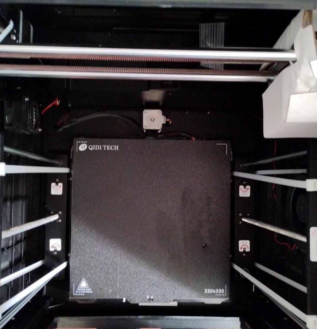

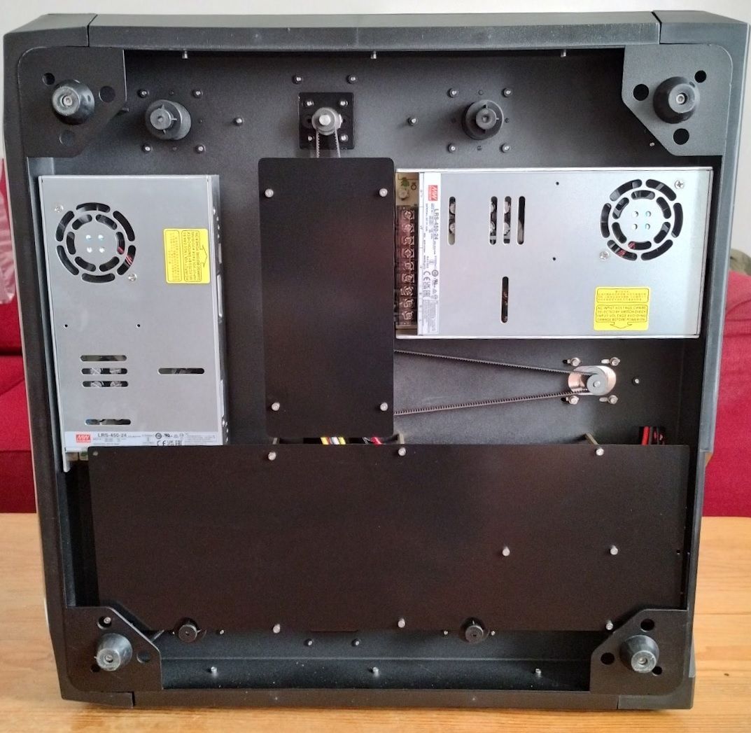

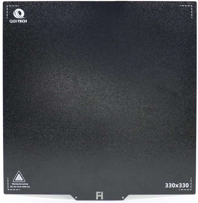

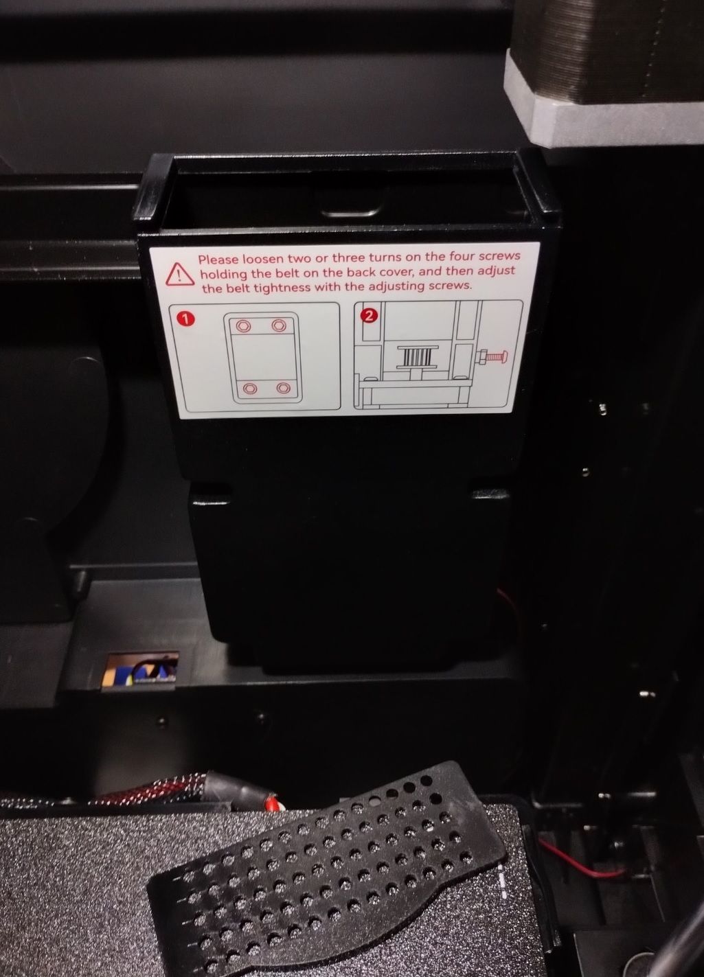

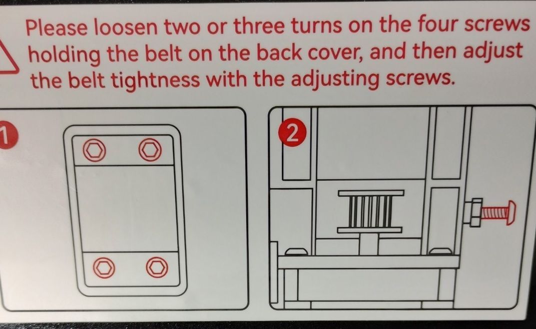

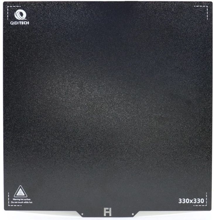

Le plateau chauffant est constitué d'une épaisse plaque d'aluminium de 6 mm. Celui-ci est guidé par, de chaque côté, deux tiges linéaires de 10 mm associées à des douilles à billes LMU10UU, la montée / descente étant assurée par des vis trapézoïdales également de diamètre 10 mm, un tour complet monte / descend le plateau de 8 mm.
Un seul moteur gère les deux vis, via une synchronisation par courroie. La tension de cette courroie peut être réglée si nécessaire en suivant cette vidéo.
Pour assurer le maintien de la plaque de tôle flexible et amovible sur le plateau chauffant, il n'y a pas de plaque magnétique collée sur toute la surface du plateau. Qiditech a inséré neuf (9) magnets dans la structure. Le constructeur certifie un magnétisme jusqu'à 120°C.
La tôle d'acier flexible livrée avec l'imprimante  X-Max 3 (HF plate) est recouverte de chaque côté d'un revêtement «HF», un PEI structuré avec ajout de manganèse . Sur le site Qiditech, une autre plaque est en vente (Smooth plate), celle-ci est également double-face, un côté PEI texturé, l'autre une feuille de PEA, genre de PEI permettant d'obtenir un aspect lisse. Les deux tôles flexibles mesurent 330 x 330 mm pour une surface d'impression de 325 x 325 mm
xmax3-plate-HF_330.thumb.jpg.5dc0438af2013bbb7922dfea7fbb5f8e.jpg xmax3-plateau-flexible.jpg.4748982c492571eb89ffb7bbb455a0b2.jpg
Le plateau d'impression possède aux coins arrières gauche et droit un rebord permettant de placer la tôle magnétique aisément et correctement.
Normalement la planéité de la base d'impression a été réglée en usine mais il reste possible de la re-régler au cas où (vidéo disponible via cette page de dépannage).
Juste un regret concernant ce plateau chauffant: aucun isolant thermique ne se trouve dessous. C'est dommage car cela permettrait d'assurer une répartition plus homogène de la température et surtout éviter des pertes caloriques.

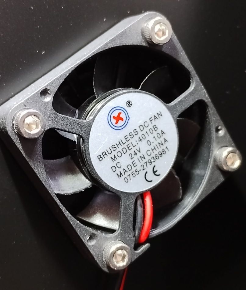

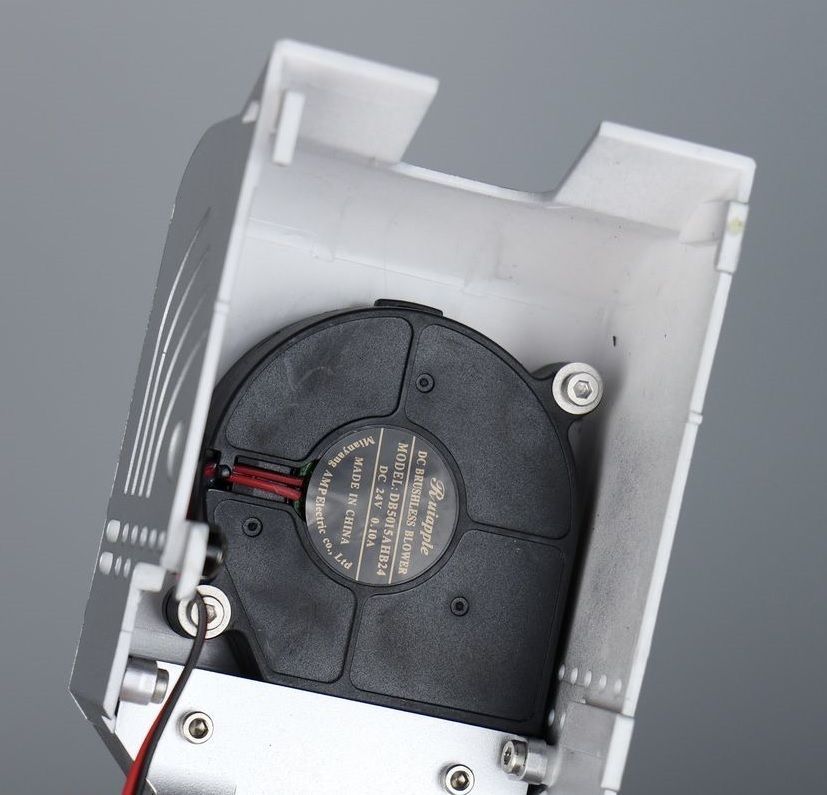

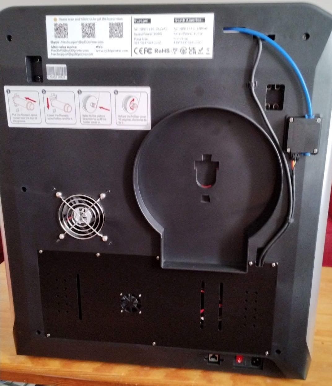

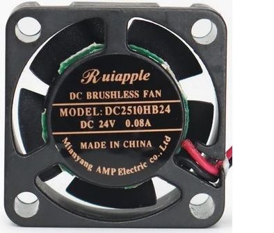

De nombreux ventilateurs se trouvent à l'intérieur de cette imprimante, pas moins de huit (8).
  1. la tête d'impression possède les deux habituels (un radial (5015) pour refroidir le filament, le second axial (2510) pour refroidir le radiateur)
    xmax3-refroidissement-filament-tete.thumb.jpg.5a64c3076921707d63423bc80b2e1d3c.jpg xmax3-hotend-cooling-fan.jpg.97a656ae4689f8fe58c729cacd334729.jpg xmax3-hotend.jpg.00c77fb7021d45c8c7c0d80403b27d33.jpg

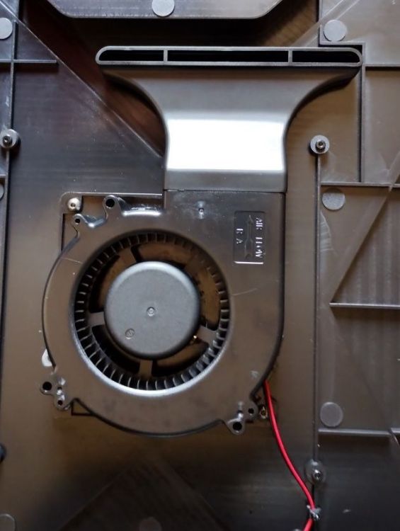

  2. un «gros» ventilateur radial monté sur le côté droit assure un refroidissement de l'ensemble de la pièce sur le plateau

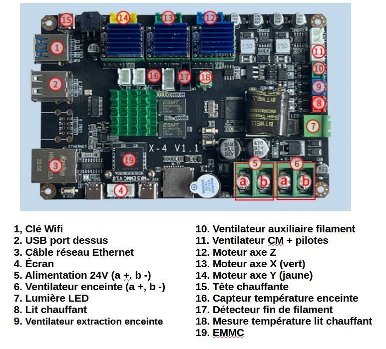

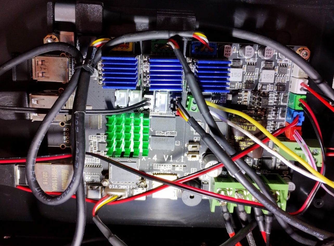

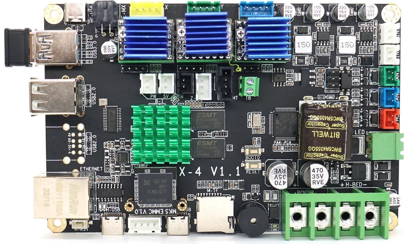

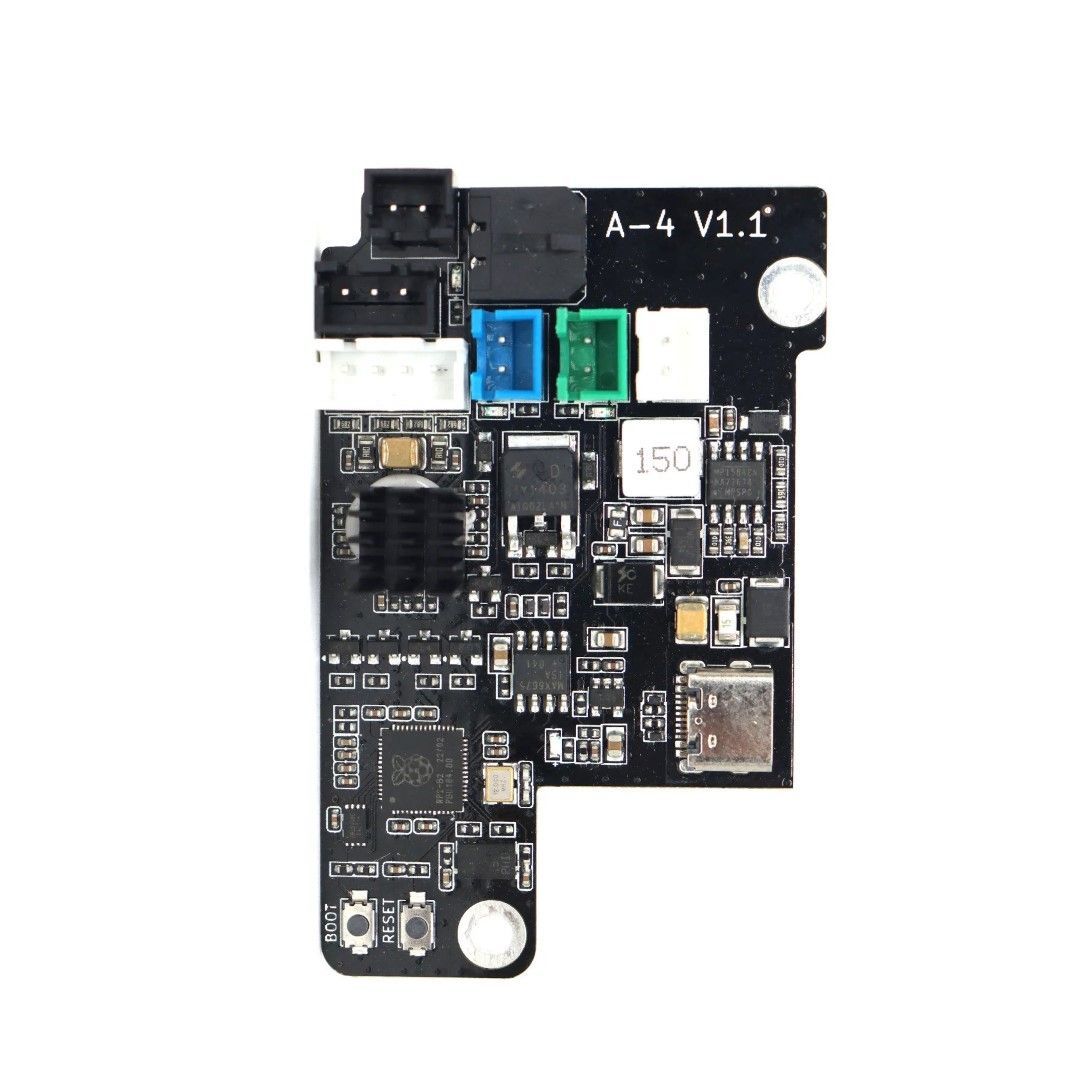

  3. la carte contrôleur à l'arrière est refroidie en permanence par un ventilateur 4010 rapide ( 5000 rpm)

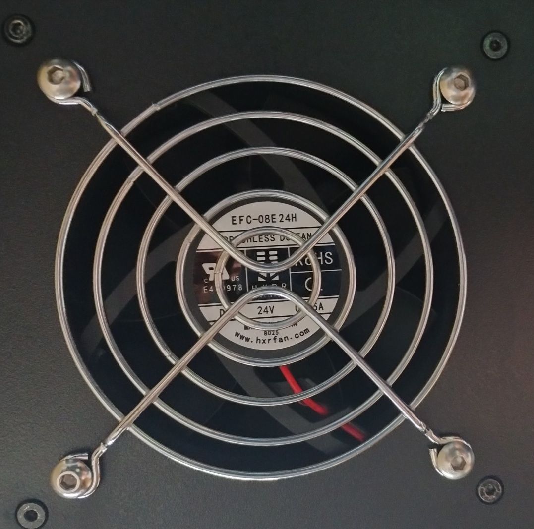

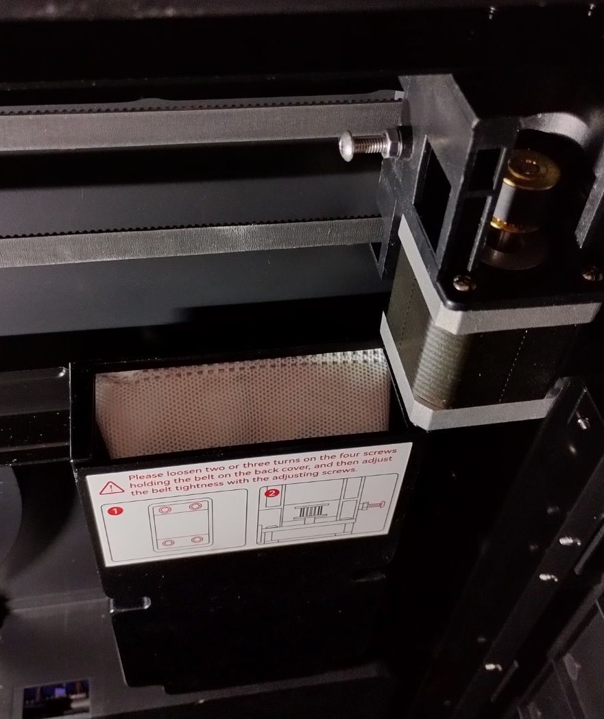

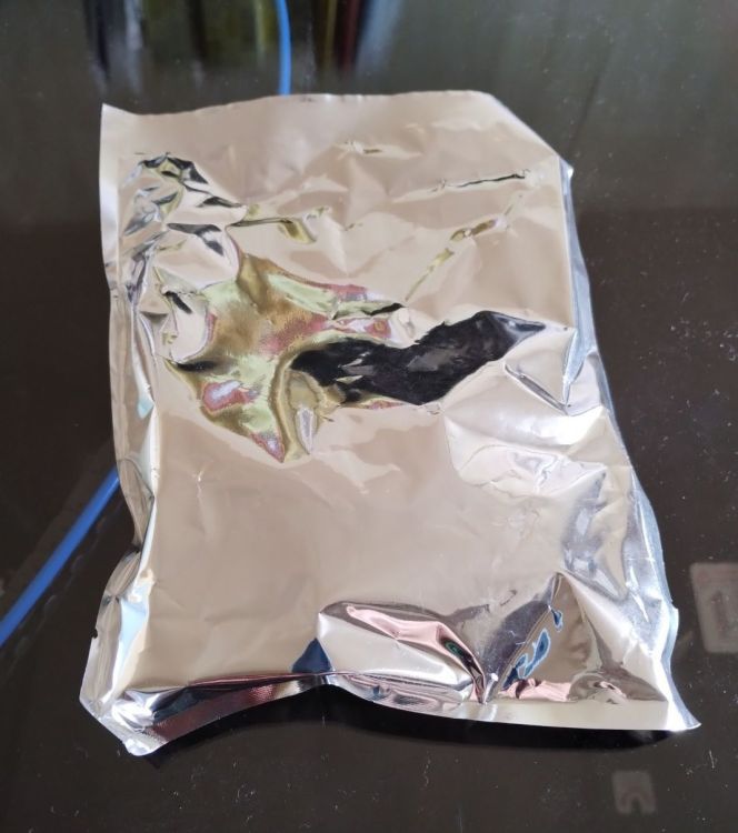

  4. L'extraction d'air interne se fait sur l'arrière via un ventilateur 8020. Avant d'être extrait de l'enceinte, l'air passe à travers un sachet de charbon actif. Ce sachet est livré dans la boite en carton contenant la boite hermétique disposant elle-même de son sachet de dessicant. A noter que le document PDF de Qiditech n'en fait pas mention ni sur la manière de le mettre dans la boite interne
    xmax3-fan-exhaust.thumb.jpg.5d3f3fc34409491c8d0f1abc6835fd7f.jpg xmax3_emballage-charbon-actif.thumb.jpg.f830aba3912adb48a1ae9b20df0981a6.jpg xmax3_charbon-actif.thumb.jpg.2966e57d949b9bf0563eb924363b0817.jpg
    xmax3_charbon-actif-1.thumb.jpg.a7dea0a958dd17ddcc9849c1c1f55583.jpg xmax3_charbon-actif-2.thumb.jpg.220aa56987a0a043195002b4b89740de.jpg xmax3_charbon-actif-4.thumb.jpg.e9a4f4582e3e57896c13d410dcdf9134.jpg

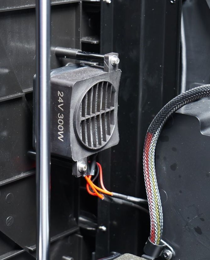

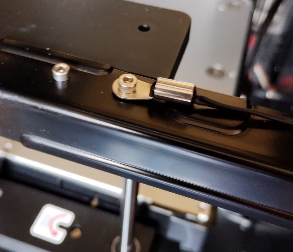

  5. La chambre interne peut être chauffée (⩽ 65°C) via un ventilateur et son élément chauffant (300W). Une sonde de mesure de température de l'enceinte se trouve en haut à droite du portique de l'axe Z
    xmax3-chauffage-300W-24V.thumb.jpg.0ed46e188c01449b884bcb685c940345.jpg xmax3_sonde-temperature-chauffage-enceinte.thumb.jpg.e3e5d4bbdcfc5d22a5829ddd2e1800de.jpg

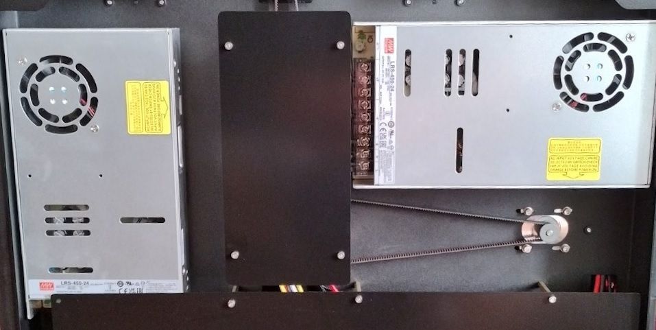

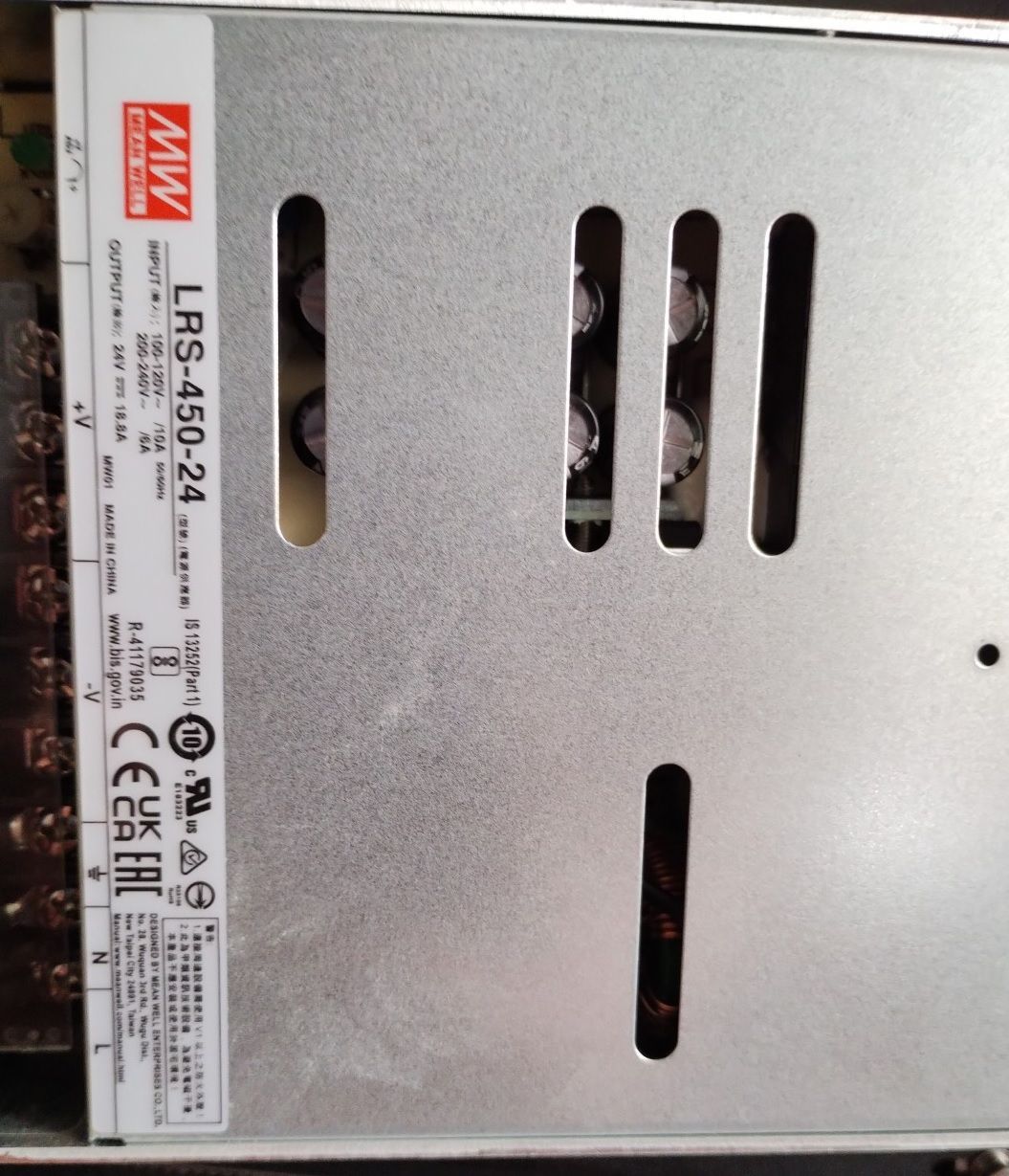

  6. Les deux alimentations 450W (Meanwell) au-dessous de l'imprimante possèdent chacune un ventilateur (6010) ne se déclenchant qu'au-delà d'une certaine température / charge. Ils se font surtout entendre lors de la chauffe du plateau.
Malgré la présence de ces nombreux ventilateurs, la QIDItech X-Max 3 n'est pas si bruyante que ça. Le plus «sonore» étant le gros ventilateur de refroidissement du plateau, surtout audible quand on imprime porte ouverte et capot supérieur retiré avec PLA, PETG, TPU.

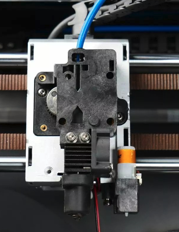

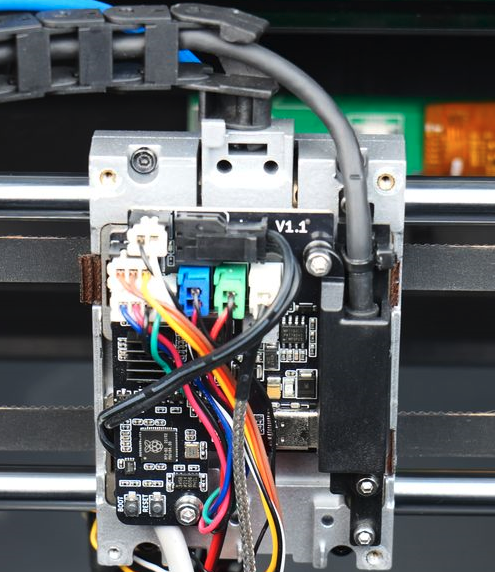

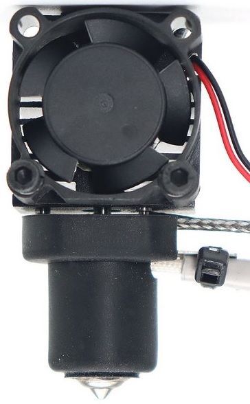

Tête d'impression

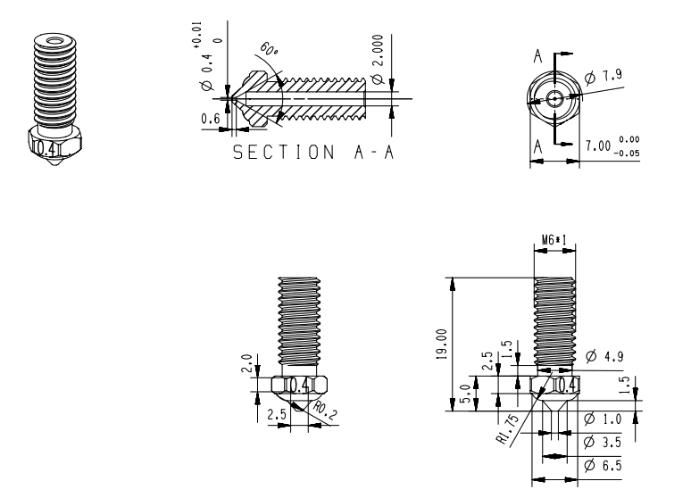

Cette tête possède un corps de chauffe en céramique, la cartouche de chauffe permet normalement de monter en températures jusqu'à 350°C (c'est hénaurme 😱), de nombreux matériaux techniques devraient pouvoir être imprimés 👍. La sonde de température est un thermocouple (MAX6675).
La tête d'impression montée d'origine est celle avec une buse cuivre recouvert d'un revêtement plaqué (copper plated), une seconde tête est livrée, elle montée avec une buse en acier renforcé (hardened steel) pour les matériaux plus techniques chargés en particules (fibres de carbone ou fibres de verre). La seule différence entre ces têtes est uniquement le matériau composant la buse (laiton, cuivre plaqué, acier renforcé). Les deux buses livrées sont celles de diamètre 0,4mm (le site Qiditech propose également des buses en 0,2 - 0,6 - 0,8 mm (pas de 0,2 mm pour l'acier)).
Dommage que cette seconde tête ne soit pas équipée de son ventilateur de refroidissement du radiateur. En cas de permutation, il sera nécessaire de démonter celui présent sur la tête en cours.
L'arrière de la tête donne accès aux connexions sur la carte fille.
La topographie (maillage) du plateau est assurée par un Bltouch originel de Antclabs. Par contre son montage n'est pas habituel, il est enserré dans une coque permettant la fixation sur la tête d'impression.
xmax3-capot-refroidissement-ote.thumb.png.f3d99447ff524a9839e270b3ff6034e5.png xmax3-carte-fille-tete.png.90ef15f21ac027fc68cc975e885c47c5.png
A propos des buses utilisées sur cette tête, bien que ressemblant aux buses Volcano, elles n'ont pas les mêmes dimensions (longueur de 19 mm), des Volcano mesurent plutôt 21 mm. Sur la photo ci-dessous, en haut la buse Qidi, en bas une Volcano :
xmax3-nozzle-size-diagram.png.db0bac98e27d5e1a68b2e6820f80f390.png comparaison-buses-xmax3-volcano.thumb.jpg.51ef3d806b16aad05eba4e3370f5ab85.jpg
C'est bien dommage car des buses plus techniques, genre des CHT (Bondtech) permettraient probablement un débit volumétrique encore plus important.
Extrudeur à entrainement direct (direct-drive)

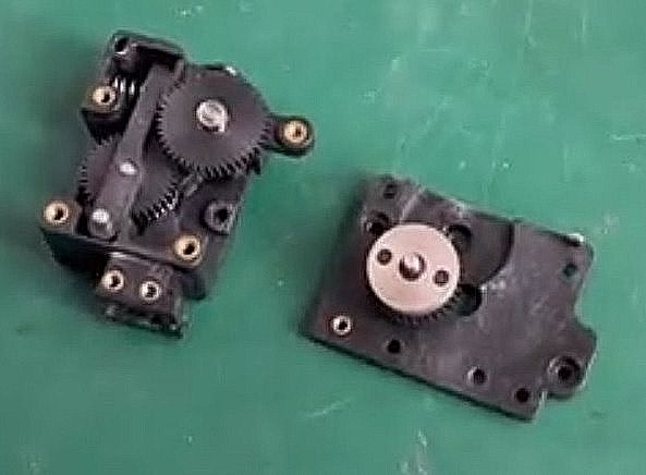

Qiditech a conçu son propre modèle inspiré du Bondtech LGX. Les roues d'entrainement du filament plus grandes permettent de saisir le filament sur une plus grande longueur que de petites roues dentées.
Le système d'engrenages utilise un ratio de 9,5 : 1 (1628:170 déclaré dans Klipper), ce qui permet une force d'extrusion accrue. Qiditech annonce une extrusion volumétrique de 35 mm^3/s
La photo ci-dessous, extraite d'une vidéo de dépannage, permet d'apercevoir sa conception bien mieux que sur l'éclaté (2) trouvé sur le site de Qidi :
xmax3-extrudeur-ouvert.jpg.76957766f2201b8b2ce3e978f8801c15.jpg xmax3-extrudeurcooling-system.jpg.f197279956bc13e23118577c061c24ee.jpg
Les deux engrenages sont faciles d'accès une fois le capot avant retiré. Cela permet l'entretien, le nettoyage régulier.

Pour pouvoir alimenter tous les éléments électriques de cette imprimante, Qiditech a choisi de mettre deux alimentations Meanwell de 450W chacune plutôt qu'une «grosse» alimentation.
En effet, outre les éléments habituels: lit chauffant de 6 mm d'épaisseur alimenté en 24V, tête capable de monter à 350°C, six ventilateurs (plus deux, un chacun à l'intérieur de chaque alimentation), bandeau de LEDs en 24V, carte contrôleur, carte fille sur la tête, Mosfet pour le lit, il faut également fournir les 300W nécessaires au chauffage de l'enceinte.
Il faudrait au moins avec une seule alimentation, une de 750W. En mettant deux alimentations moins puissantes, chacune ne sera donc pas utilisée à pleine puissance, ce qui pour la longévité ne pourra qu'être bénéfique. En plus deux alimentations ajoutent plus de poids ce qui accroit la stabilité structurelle.
Les deux alimentations sont placées à la base de la structure, base accessible aisément si besoin après avoir basculé les plus de 30 kilogrammes de la X-Max 3 sur un côté.
Deux étiquettes jaunes rappellent de vérifier le bon positionnement du sélecteur de tension. Le manuel papier le rappelle également.
xmax3_alimentation-meanwell-1.thumb.jpg.30c653437af8d78d2676146b01f909d8.jpg xmax3_alimentation-meanwell-2.thumb.jpg.57294e5b8b72101acda811ba383d0617.jpg

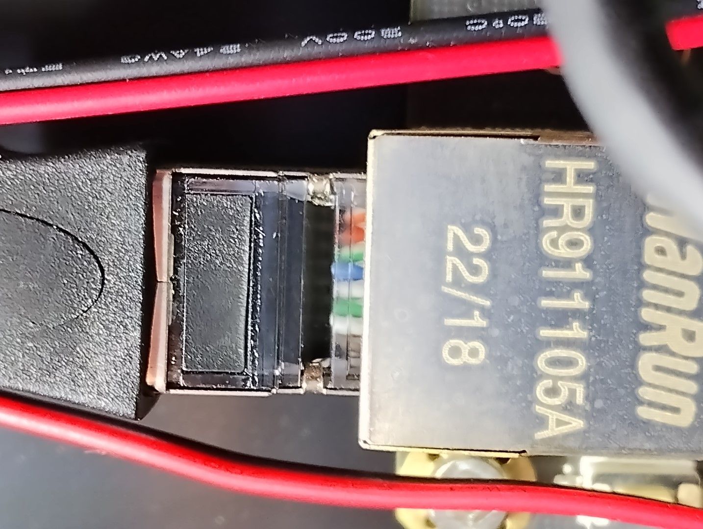

La connexion au secteur se fait à l'arrière de l'imprimante via un cordon secteur classique, l'interrupteur d'alimentation est muni d'un voyant. Au cas où, le fusible dans le tiroir rétractable peut être remplacé.
Il est possible de connecter la X-Max 3 à un réseau via la prise Ethernet, en plus de la connexion Wifi.

L'accès à l'électronique s'effectue sur la partie arrière de la X-Max 3. Une fine plaque en acier doit être dévissée avant de pouvoir aller observer la carte contrôleur  ( 8 vis en tout ).
Sur cette plaque d'acier est vissé un ventilateur (4010, 5000rpm) refroidissant:
  • les pilotes moteurs,
  • le processeur de la carte (Rockchip RK3328) lui même déjà refroidi par un radiateur,
  • le microcontrôleur ( STM32F402RCT6 ) gérant les éléments matériels via le firmware Klipper.
Carte «mère»
La sérigraphie sur la carte indique « X-4 v1.1 », pas d'autres indications y compris sur le site du constructeur, hormis son prix «astronomique» 😱. Par contre la lecture du fichier «printer.cfg» permet de savoir qu'elle est une dérivée allégée de la carte Makerbase SKIPR (dont le prix est bien plus raisonnable 😉 ).
Qiditech, comme d'autres constructeurs a sans doute demandé à Makerbase de lui fabriquer sa propre carte en fonction des caractéristiques de son matériel. Cette carte «tout-en-un» assure le fonctionnement à la fois de Klipper (klippy) et la gestion matérielle qu'habituellement on retrouve en deux parties séparées (voir ce sujet pour plus d'explications si besoin) : une unité de calcul plus une unité de contrôle
image.thumb.png.018136f2551848fb3b66864361198a11.png <=>  archi-klipper.thumb.jpg.15f17f2aa2a99a985e2d10143586722a.jpg
Vue de la carte avec ses connexions (à droite, carte seule, photo du site Qiditech)
cm.thumb.jpg.b3c1a71f708ba3cff398be34350bf15e.jpg xmax3-mb.thumb.jpg.d94a5d3f5ac770c8d24693cb09b59b12.jpg
Qiditech fournit le schéma des connexions sur cette carte (en anglais), j'en ai fait une traduction :
Caché sous le radiateur vert, se trouve le processeur (Rockchip RK3328, Quad-core Cortex-A53, 1,5Ghz) avec à sa droite deux puces de RAM DDR3 de 512 Ko (1 Go en tout)
Le «MCU» (micro controler unit) est assuré par un microcontrôleur STM, un STM32F402RCT6, un Dual core Cortex M4 de 256Ko de mémoire flash d'après la codification («C») (Makerbase avec sa carte SKIPR utilise un STM32F407) :
Trois emplacements accueillent les pilotes moteurs TMC2209 bien refroidis par de gros radiateurs, un par axe X, Y et Z. Ces pilotes sont amovibles et pourront donc être remplacés si nécessaire. Le pilote de l'extrudeur se trouve sur la carte fille au niveau de la tête d'impression :

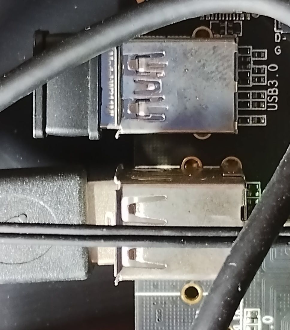

En plus de la connexion réseau Ethernet, cette carte est munie d'une clé USB procurant le Wifi (2,4Ghz). Clé connectée sur le port USB 3.0. Deux autres prises USB 2.0 sont disponibles, l'une étant occupée par le report de la prise USB sur le haut arrière de la X-Max 3. Une autre prise USB C est utilisée pour la liaison vers la carte fille de la tête.
ethernet.thumb.jpg.7a046cbc6fad0336728ad71223558251.jpgcle-wifi-prise-usb-dessus.thumb.jpg.0c1aae3c016859301abce1686567bd48.jpg usb-carte-tete-can.thumb.jpg.c601690917d63037849996d7d48a56e3.jpg
Pour accueillir le système d'exploitation (Armbian), une mémoire EMMC est utilisée en lieu et place d'une traditionnelle carte SD moins fiable dans la durée et surtout moins rapide. Dommage qu'elle ne fasse que 8 Go; une fois l'OS installé, il ne reste qu'un peu plus de 512 Mo disponibles pour stocker les fichiers Gcode, voire si une caméra était utilisée, des timelapses (l'OS étant un Linux, il est toujours possible de bidouiller (j'adore ça) pour déporter ou ajouter du stockage 😉 ).
Autre caractéristique de cette carte: l'ajout d'un super condensateur. Cela permet de palier aux micro-coupures de courant. Testé hors impression, après extinction de l'imprimante la tension est encore disponible pendant une vingtaine de secondes. Bien en tenir compte car une extinction puis allumage immédiat ne relancera pas la machine. Mon conseil: attendre un petit moment après extinction et rallumage de la X-Max3 😉
A noter que le lit chauffant n'est pas alimenté directement par la carte contrôleur mais par un Mosfet externe, sans doute dans un soucis de décharger l'intensité passant par la carte

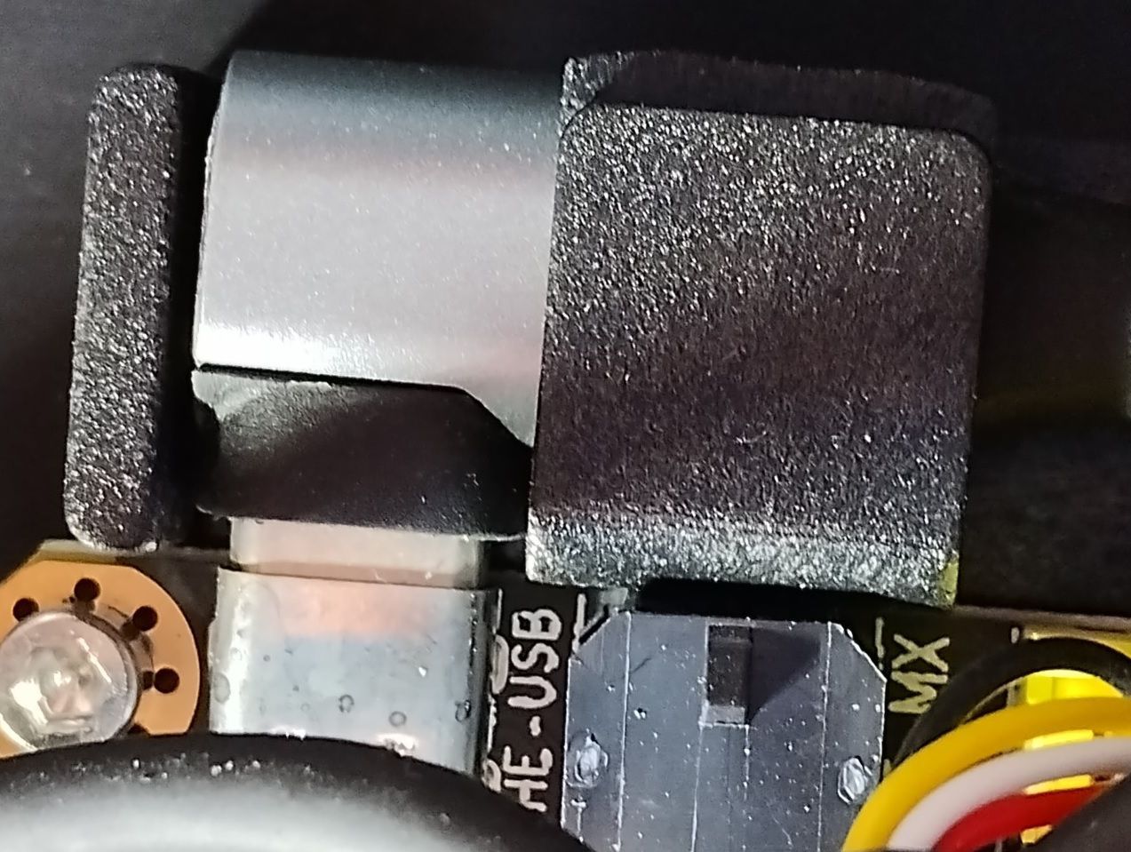

Carte fille extrudeur
Pour limiter le câblage vers la tête d'impression, au lieu d'un habituel faisceau de câbles de dix-sept (17) fils (moteur:4, bltouch:5: deux ventilateurs:4, cartouche de chauffe:2, thermistance:2). un seul câble USB-C est utilisé pour relier la carte mère et la carte fille.
Cette liaison ne se fait pas via un bus CAN mais via une liaison série «classique» en mode USB.
Le câble USB est guidé dans une chaine de câbles, le PTFE (reverse bowden) n'est pas lui contraint par cette chaine.
xmax3-carte-fille-tete.png.fdc51d4aa3817410e70ff4316dde2a72.png tool-board.hotend.thumb.jpg.fdc6337a1455bd2fc00d3392582485d7.jpg
Lors du remplacement de la tête par celle HF (buse acier trempé), il faudra ouvrir le boitier arrière de la tête pour déconnecter ventilateur, cartouche et thermocouple pour pouvoir brancher / débrancher les prises JST-XH
Écran 5 pouces
Pour pouvoir photographier le PCB de l'écran, il m'a fallu démonter les deux capots plastiques de chaque côté pour accéder au démontage de la façade avant. Une vue des «dégâts» 😄 :
La sérigraphie «X 5.0 v1.0» ne m'éclaire pas beaucoup. Par contre la puce AIHMI T7 me fait pencher vers le fabricant chinois TJC dont le modèle X5 propose des caractéristiques assez semblables à celles de l'écran Qiditech.
La liaison entre la carte contrôleur et l'écran se fait via une liaison série ( TX, RX plus alimentation et masse ).
C'est un écran tactile résistif de 800 x 480, lumineux et acceptant un angle de vue plutôt correct. Bien que de type résistif, la dalle tactile réagit bien, même avec mes gros doigts.
xmax3-ecran5-pcb.thumb.jpg.5c3e38b63f13505bc8684faf7a4a6318.jpg  xmax3-puce-ecran5.thumb.jpg.64042a75fbb5abdede10c0c4bbc57186.jpg

Nous aborderons dans ce sujet la partie logicielle, à savoir :
  • le système d'exploitation (Armbian),
  • l'écosystème Klipper (Klipper, Moonraker, Fluidd)
  • et le trancheur QidiSlicer (basé sur Prusaslicer, lui-même basé sur Slic3r, …).

La carte Qiditech est un ordinateur monocarte (SBC en anglais, Small Board Computer) dont le contrôleur Rockchip RK3328, fonctionne avec un système d'exploitation dérivé de la distribution Debian pour les architectures ARM: Armbian.
Qiditech utilise l'image système fournie par Makerbase pour son matériel MKS PI, ce que semble nous indiquer la section «Information système» de l'interface Web Fluidd (accès via le port «inhabituel» de 10088 ) :
xmax3-fluidd-vuegen-infos-systeme.thumb.jpg.8d7dd7f73d1790a67a4cc035b59cbad0.jpg  xmax3-fluidd-infos-systeme.jpg.c0da7d4713f7cc05875c2cb7e3e9fddf.jpg
Dommage que cette version soit ancienne (buster), deux versions majeures sont apparues depuis (bullseye et bookworm il y a quelques mois déjà).

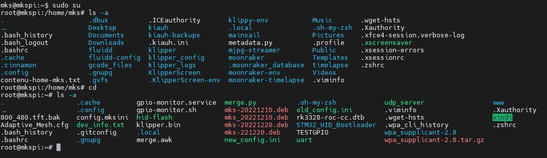

Le Github de Makerbase du MKSPI précise quels utilisateurs (avec leur mot de passe 😉 ) existent (root et mks) :
Ni une, ni deux, je tente une connexion ssh vers cette carte (PuTTY, Mobaxterm, le ssh natif de Windows ou encore WSL… il n'y a que le  choix).
ssh mks@192.168.1.125
et voilà le résultat (connexion via MobaXterm) :
Cool 😄 Même si Qiditech ne donne pas ces informations, on a donc un accès complet au système. On va donc pouvoir aller regarder de plus près ce qui existe sans avoir à «bidouiller» pour accéder au système d'exploitation (d'autres constructeurs feraient bien de s'en inspirer).
Le «home» de l'utilisateur mks ainsi que celui de l'utilisateur «root» (celui qui a tous les droits sur un système Unix) permet de prendre connaissance ce qui a été installé :

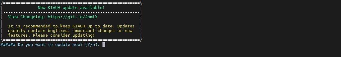

Chose intéressante, KIAUH est installé mais comme préconisé par Qiditech, je ne vais pas, pour le moment, l'utiliser pour faire des mises à jour. A son premier lancement `./kiauh/kiauh.sh`, j'ai droit à une demande de mise à jour de lui-même :
Une fois KIAUH mis à jour, je vérifie simplement quelles sont les versions de Klipper, Moonraker et consorts. Comme je le redoutais, ce sont d'anciennes versions qui si elles devaient être mises à jour nécessiteraient de reflasher le firmware Klipper sur les cartes et de sérieuses modifications ayant été introduites dans Moonraker en fin d'année passée (novembre / décembre 2022) demanderaient là aussi un peu de travail pour rendre le tout compatible (chemins d'accès, base de données, etc.) :

En remarque préalable, aucune notification de la part du système ne nous signale quand / s'il y a une mise à jour disponible 😞. C'est à l'utilisateur d'aller consulter soit le Github de la X-Max3 ou cette page du site Qiditech.

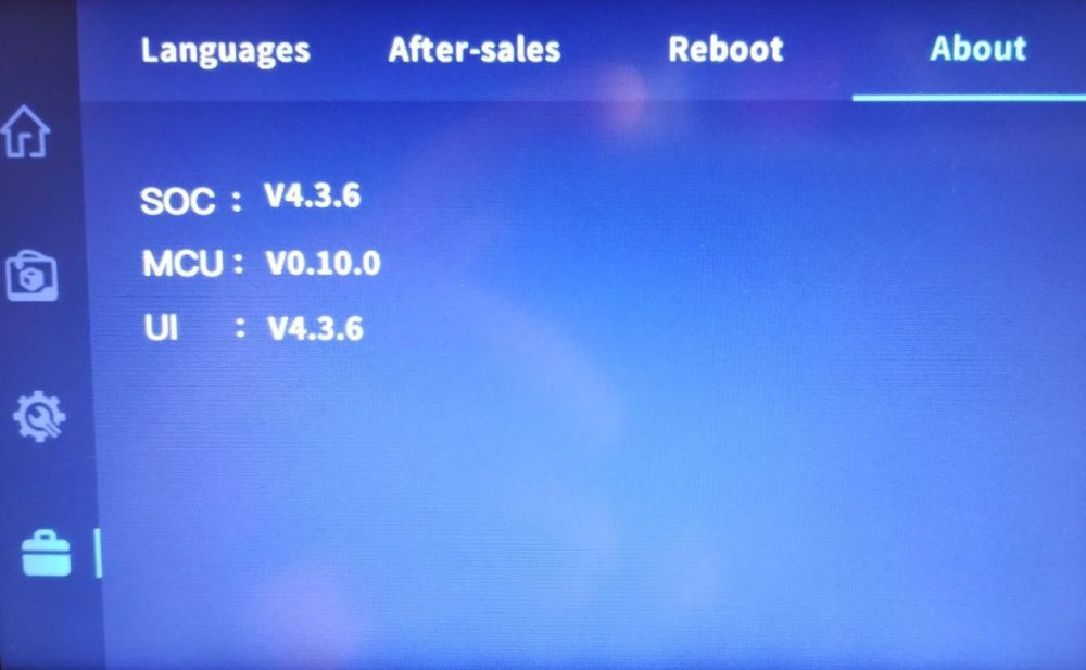

Mince, une mise à jour «toute» fraiche est proposée (début septembre), une version v4.3.8. Ce sera la seconde depuis réception de cette imprimante.
D'origine, la version système était en v4.3.3 passée après une première mise à jour en v4.3.6 :
12-systeme-en-version-reception.jpg.0dbda1489a969a0682b7c49146d29df7.jpg  v436-actuelle.thumb.jpg.5d08ad3b6a3cb865b5ce355183e24b20.jpg
Je vais profiter de cette nouvelle mise à jour (v4.3.8) pour reprendre les étapes :
  • récupérer l'archive via le lien plus haut,
  • décompresser celle-ci,

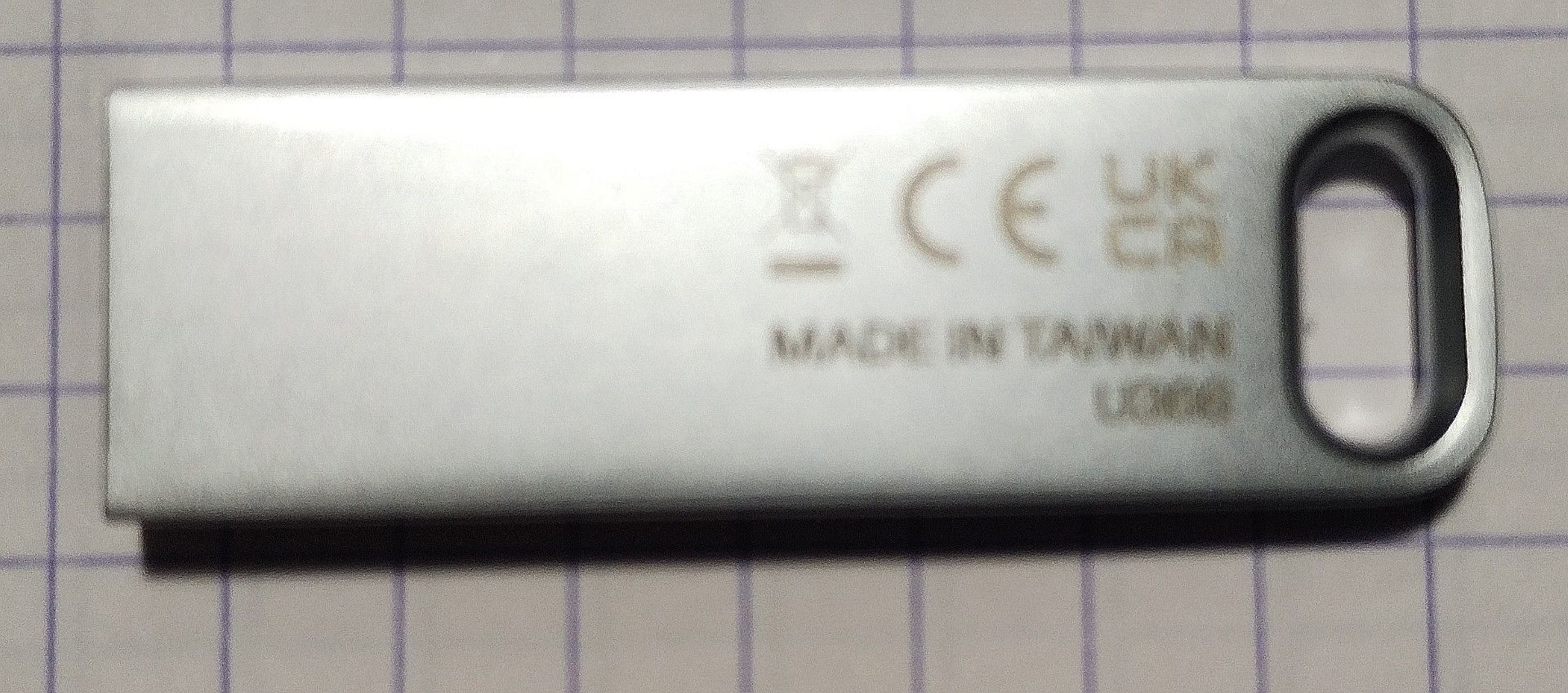

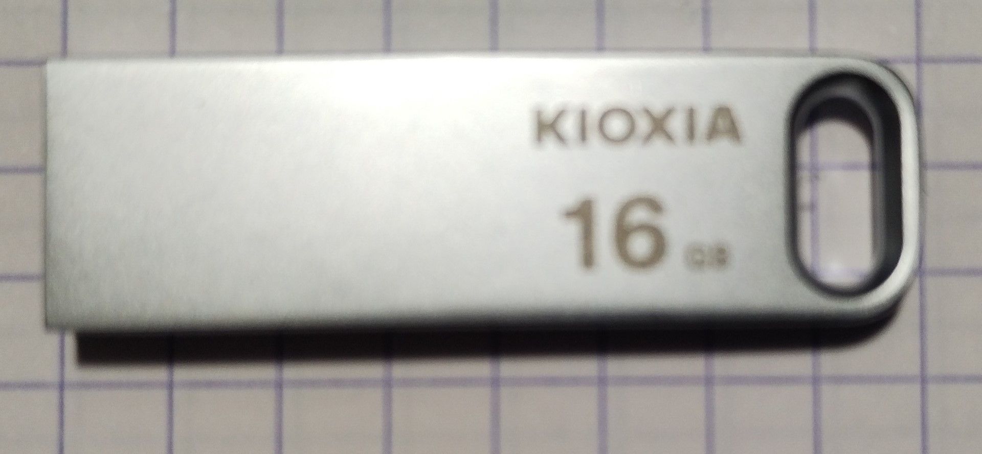

  • copier le dossier QD_Update avec son contenu (contient trois fichiers: printer.cfg, QD_Max_SOC et QD_Max3_UI5.0) à la racine d'une clé USB formatée FAT32, sectorisation de 4Ko, sans nommer cette clé (Qiditech fournit une jolie clé USB de 16Go)
    cle-usb-kioxia-16g.thumb.jpg.9eeabf0f3cadf5a96d31beb9e843ead3.jpg cle-usb-kioxia-taiwan.thumb.jpg.5bb0e8d102665a67a68c2374047be5a9.jpg
  • après avoir éjecté cette clé du PC, l'insérer dans la prise USB en haut à l'arrière droit de la X-Max 3,
  • via l'écran tactile, accéder à la page d'informations système, puis cliquer sur le bouton Updating
    update-detectee-apres-insertion-cle-usb.thumb.jpg.75182929454ffa665b25ffad2432b2fa.jpg

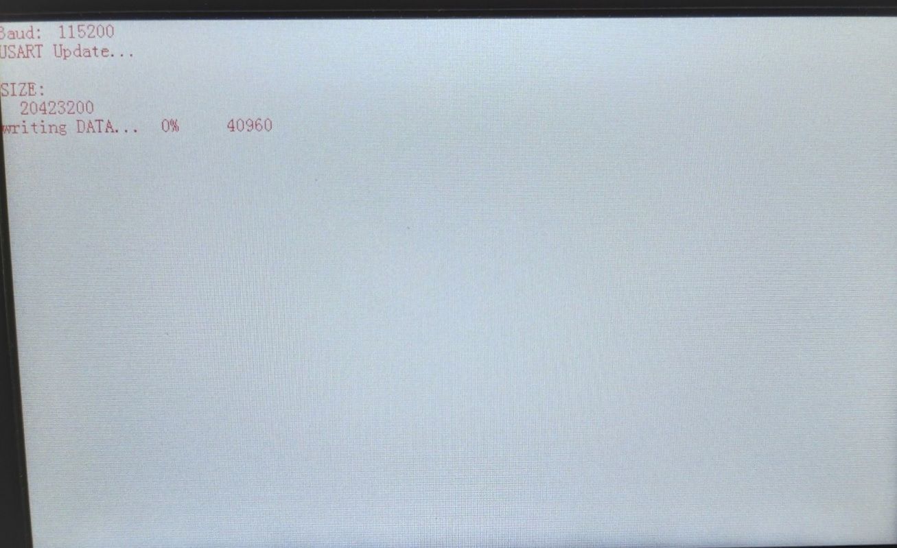

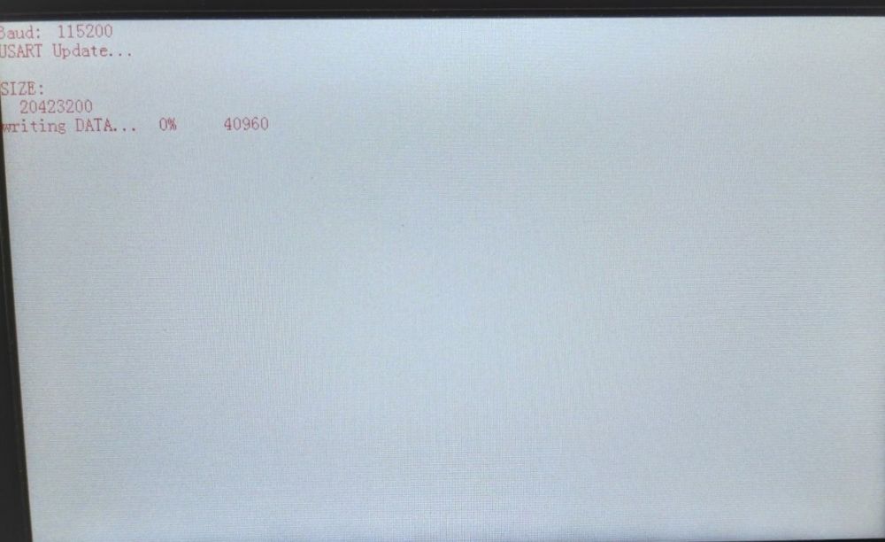

  • Au bout d'un moment (très rapide en fait), cette page s'affiche
    update-finie-eteindre-pendnat-au-moins-30-secondes.thumb.jpg.d500ceec0755e8a5170ddd36e0c68b3c.jpg
  • Éteindre l'imprimante et bien attendre au moins 30 secondes (le super condensateur de la carte contrôleur doit se décharger) avant de rallumer. L'écran quasi «blanc» est très peu lisible mais on arrive à distinguer que quelque chose se passe (le pourcentage croit régulièrement mais lentement ainsi que le nombre d'octets transférés.
    La communication se fait à 115200 bauds, Il y a une vingtaine de méga octets à transférer (probablement le firmware de l'écran (QD_MAX3_UI5.0) flashé en mode série)… Et c'est très très très long (entre une demi-heure et pas loin de quarante minutes lors de ma première mise à jour)
    Il vaut mieux que durant cette mise à jour, il n'y ait pas de coupure de courant 🙄
  • Finalement après avoir patienté (un bon thermos de café), le système redémarre, la page «à propos» affiche la nouvelle version (4.3.8) ainsi que deux boutons supplémentaires (Restaurer les réglages «usine» et Activer/Désactiver la mise en veille de l'écran)
    IMG_20230902_145428411.thumb.jpg.185fc132a00562e29535e374867a83ec.jpg  v438-installe.thumb.jpg.cc617e55ebca74cdb27f445cc13eab68.jpg
Pour des mises à jour, j'ai déjà connu mieux et surtout plus rapide. Un point que Qiditech devrait améliorer à mon avis 🙏.

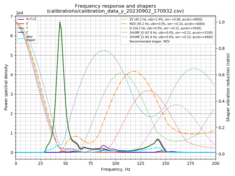

    • Compensation de résonances (Input shaping)

Survol du système, de Klipper et Moonraker
L'accès ssh permet d'obtenir plus d'informations sur les versions installées même si la page d'informations système de Fluidd donne déjà des indications pour Klipper, version ancienne 0.10
Comme on l'a vu précédemment, la page des mises à jours de KIAUH affiche les versions installées et celles en cours des dépôts Github. Aucun des composants n'est récent:
Klipper:              v0.10.0-530, actuellement 0.11.0-267
Moonraker:       v0.7.1-600,    actuellement 0.8.0-138
Fluidd:               v1.19.0,          actuellement 1.25.2
Klipperscreen:  v0.2.4-14   actuellement 0.3.4-14
Le système Armbian lui non plus n'est pas «up to date».

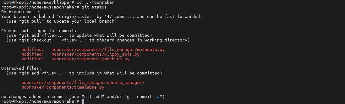

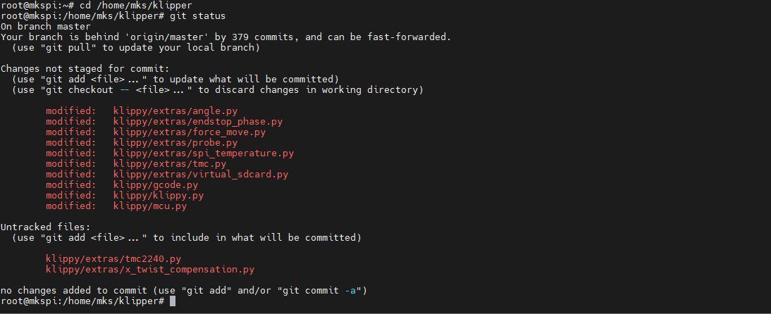

Un «git status» dans chacun des dossiers (Klipper, Moonraker et Klipperscreen) apporte les informations indiquant quels fichiers ont été modifiés par rapport aux versions officielles
ssh-gitstatus-klipper.thumb.jpg.f2c8a352a54feac405fc0980adc011ad.jpg  ssh-gitstatus-moonraker.thumb.jpg.9fef97f418b28df8281ecd960ad6226c.jpg

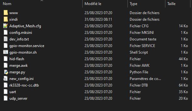

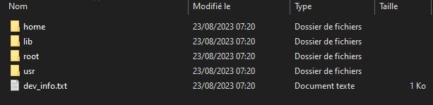

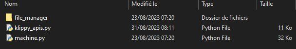

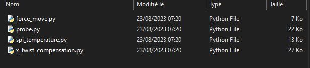

De plus dans dossier QD_Update ayant servi à la mise à jour, le fichier QD_MAX_SOC (mise à jour partielle de l'OS) est une archive qui contient elle-même une archive data.tar. Son contenu permet de connaitre quels fichiers sont ajoutés et/ou remplacés dans le système Armbian
Contenu de l'archive data.tar
 /home/mks
/home/mks/klipper/klippy
/home/mks/klipper/klippy/extras
dossiers-data-tar-home-msk-klipper-klippy-extras.jpg.db2ce6d3e9383a4bd95207e602b01403.jpg
/home/mks/moonraker/moonraker/components
dossiers-data-tar-home-msk-moonraker-moonrake-components.jpg.2423806910312df9793d9be68524f9ba.jpg
/home/mks/moonraker/moonraker/components/file_manager
dossiers-data-tar-home-msk-moonraker-moonrake-components-file_manager.jpg.bc8833532df35191ee93afc7d5a5c14e.jpg
/home/mks/moonraker/moonraker/components/file_manager/update_manager
dossiers-data-tar-home-msk-moonraker-moonrake-components-file_manager-update_manager.jpg.f09bd70bd9a608a26030e06625255102.jpg
/home/mks/klipper_config
/root

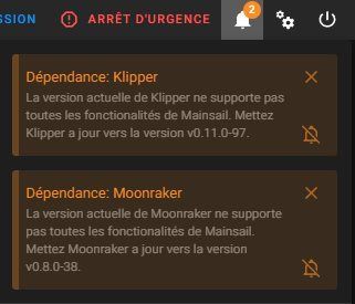

  • via KIAUH, mise à jour de Fluidd et instalation de l'interface Web Mainsail
    • Les deux interfaces Web fonctionnent (Fluidd via le port 10088, Mainsail via le port 80). Mainsail signale juste qu'il serait bien de mettre à jour les versions de Klipper et moonraker pour profiter de toutes ses fonctionnalités

  • le principal est celui correspondant au microcontrôleur STM32F402 via une liaison série USB
    [mcu]
    # The hardware use USART1 PA10/PA9 connect to RK3328
    serial: /dev/ttyS0
    restart_method: command
  • le second est celui de la carte fille situé sur la tête, microcontrôleur STM là encore en liaison série USB
    [mcu MKS_THR]
    serial:/dev/serial/by-id/usb-Klipper_rp2040_65054E953D866458-if00
  • le troisième correspond au contrôleur de la carte (le Rockship RK3328) à l'identique d'un Raspberry Pi
    [mcu rpi]
    serial: /tmp/klipper_host_mcu

Détecteur de fin de filament
Activé par défaut, permet de mettre en pause l'impression quand il n'y a plus de filament, voir ce lien
[filament_switch_sensor fila]
pause_on_runout: True
runout_gcode:
            PAUSE
            SET_FILAMENT_SENSOR SENSOR=fila ENABLE=1
event_delay: 3.0
pause_delay: 0.5
switch_pin: !PC1
Un message s'affiche sur l'écran, l'écran suivant après remplacement du filament permet de purger le nouveau puis de reprendre l'impression (testé à deux reprises, en tout cas chez moi, il fonctionne parfaitement).
Le processus de retrait de l'ancien filament s'effectue en trois étapes via l'appel à une macro Gcode M603:
  1. extrusion lente d'une petite quantité de filament
  2. pause
  3. retrait «rapide» de la quantité nécessaire à sortir le filament des roues dentées d'entrainement
    [gcode_macro M603]
    description: filament unload
    gcode:
        G92 E0
        G0  E15 F400
        G4  P1000
        G92 E0
        G1  E-80 F800
A noter que l'extrudeur ne possède pas de levier permettant la libération / l'insertion du filament, Il faut procéder via des manipulations sur l'écran. Le mieux est d'extraire le PTFE guidant le filament vers la tête au niveau de celle-ci (pas très pratique ni facile quand on a des gros doigts ou qu'on imprime avec le caisson totalement fermé).
La chaine Youtube Qiditech propose cette vidéo pour le processus de changement de filament 😉
Nivelage du lit d'impression
Le capteur Bltouch est à la fois:
  • le dispositif permettant de détecter la mise à l'origine de l'axe Z (remplace l'interrupteur de fin de course)
  • une sonde permettant de réaliser la topographie (maillage / mesh) via le palpage du plateau suivant une matrice de points 9x9 (8x8 avec le firmware originel)

Une fois le réglage du Zoffset puis de la topographie du plateau faits via l'écran tactile, le maillage palpé est enregistré dans le fichier printer.cfg tout à la fin :

Dans l'interface Web Fluidd, on peut visualiser ce maillage :
Malgré la représentation ci-dessus, une fois le Zoffset correctement réglé, je n'ai rencontré aucun problème avec les pièces imprimées (pas de gauchissement, pas de décollement, …).
A noter que Qiditech gère le «z_offset» via l'écran d’étalonnage puis sauvegarde la valeur trouvée non pas à la fin du fichier «printer.cfg» mais stocke cette valeur dans le fichier de  configuration de l'écran (config.mksini). Inconvénient de cette méthode: on ne peut plus utiliser les outils habituels de Klipper (probe_calibrate, …) et surtout il faut laisser le z_offset à 0 dans la section [bltouch].

La puce ADXL345 est située sur la carte fille au niveau de la tête. Avec une imprimante CoreXY, comme la X-Max 3, la calibration se trouve facilitée. Avec mes autres imprimantes non CoreXY (des «bed slinger», le plateau se déplace sur l'axe Y), il faut ou deux ADXL345 (un par axe) ou déplacer le matériel de la tête au plateau.
[adxl345]
cs_pin: MKS_THR:gpio13
spi_software_sclk_pin: MKS_THR:gpio14
spi_software_mosi_pin: MKS_THR:gpio15
spi_software_miso_pin: MKS_THR:gpio12
axes_map: -x, z, -y
[resonance_tester]
accel_chip: adxl345
probe_points:
    160, 160, 10

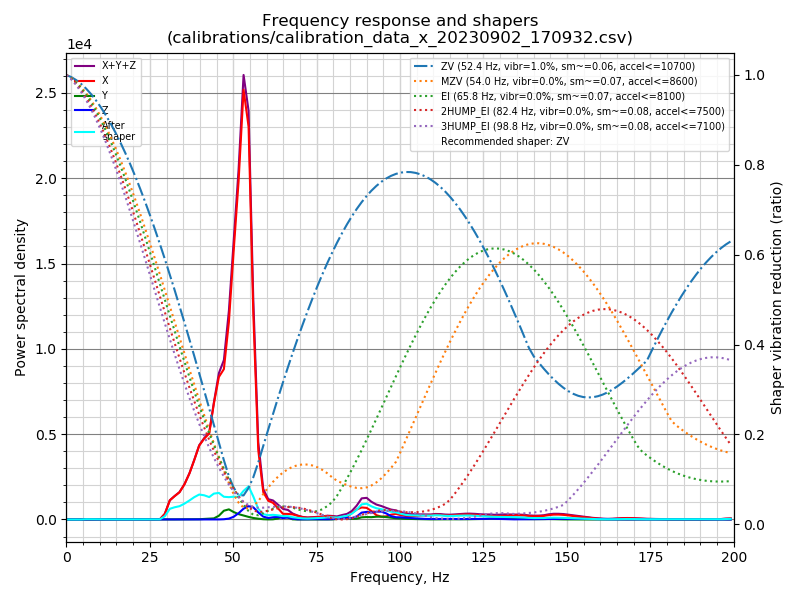

Une fois le processus de tests des fréquences de vibrations  réalisé, le résultat (type de compensation et fréquence pour chaque axe ) est enregistré à la fin du printer.cfg dans la section réservée :
#*# <---------------------- SAVE_CONFIG ---------------------->
#*# DO NOT EDIT THIS BLOCK OR BELOW. The contents are auto-generated.
#*# [input_shaper]
#*# shaper_type_x = ei
#*# shaper_freq_x = 53.8
#*# shaper_type_y = zv
#*# shaper_freq_y = 45.2
J'ai ajouté l'extension «G-Code Shell Command» (un script Python) de KIAUH (Kiauh est installé dans le répertoire de l'utilisateur «mks»), puis créé les scripts shell et les macros Gcode nécessaires pour produire les graphiques :

L'appel de la macro «PROCESS_SHAPER_DATA» dans la console Fluidd permet d'obtenir les graphiques suivants. Étant enregistrés dans ~/klipper_config, ils sont facilement téléchargeables sur un matériel informatique (clic droit sur le fichier, téléchargé)

Le 08/08/2023 at 10:35, fran6p a dit :
La tension de cette courroie peut être églée si nécessaire en suivant cette vidéo.
réglée / ajustée ?
lien de la vidéo ? https://wiki.qidi3d.com/en/X-Max3/Troubleshooting?z_code=p12711140855145122921#how-to-adjust-the-belt-tension-of-z-axis

Nouvelle mise à jour: cette fois-ci l'électronique
Voir plus haut

Il y a 2 heures, medmed a dit :
Merci pour le printer.cfg
De rien, il me semble toutefois que je ne l'ai pas donné 😉. Un sujet plus détaillé sur la configuration est prévu, les modifications que j'ai apportées et les ajouts de «confort», inutiles donc totalement indispensables (gcode_shell_command, fluidd-config, timelapses et touti quanti). Je proposerai à l'occasion mon fichier «printer.cfg» (sépare configuration matérielle et macros). Le dépôt Github est pour le moment privé.
Les ventilateurs sont gérés via des directives [output_pin nomduventilateur] et [temperature_fan nomduventilateur] pour la configuration de Klipper et gérés via le trancheur Qidislicer :
Prusaslicer n'a pas les options pour ces deux ventilateurs :
Lien vers le commentaire
Partager sur d’autres sites
Mais il n'y a pas le fichier de configuration de la carte fille de la tête ni le fichier de configuration de l'écran 😉
