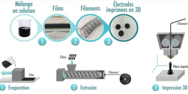

Les chercheurs ont établi un protocole afin d’obtenir des filaments composites ayant des propriétés électrochimiques et mécaniques convenables :
« Il s’agit d’un compromis : la « matière active » (LiFePO 4 pour l’électrode positive et Graphite pour l’électrode négative) est indispensable en quantité importante afin que la batterie présente des performances convenables, mais dans le même temps, il faut suffisamment de polymère (PLA) pour assurer la tenue mécanique. »
Des filaments composites pour impression 3D spécialement développés pour les électrodes positive (PLA / LiFePO 4) et négative (PLA / Graphite) ont ainsi été conçus. Afin d’optimiser leurs performances, des additifs conducteurs et un plastifiant ont finalement été incorporés.
Après une étude préliminaire publiée en 2018 dans le journal Chemistry of Materials, intitulée « Highly Loaded Graphite – Polylactic Acid Composite-Based Filaments for Lithium-Ion Battery Three-Dimensional Printing », le groupe de chercheurs amiénois s’est focalisé sur la dernière pièce manquante, à savoir un filament pour le séparateur. Cette fois-ci, afin d’améliorer les performances électrochimiques, un filament composite à base de polymère (PLA) et de céramique (SiO 2) a été mis au jour.
« Enfin, les trois filaments ayant été optimisés, nous avons donc imprimé en 3D des batteries lithium-ion complètes ayant n’importe quelle forme. La faisabilité du concept a donc bel et bien été démontré puisque la batterie lithium ion fonctionne. »
