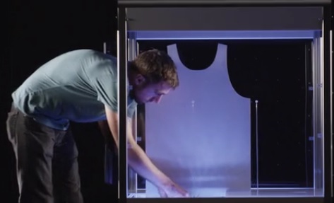

Moule ElectroloomCependant, si l’Electroloom peut ressembler à une imprimante 3D “conventionnelle” au premier abord, il n’en est rien. Elle se rapproche tout autant du procédé de fabrication par moulage. En effet, la technique consiste à déposer des fibres de textile créées par électrofilage (electrospinning en anglais) sur un moule ayant la forme du vêtement souhaité.
Dans les grandes lignes, l’électrofilage est un procédé de mise en œuvre des polymères par un processus électro-chimique habituellement utilisé dans les domaines du biomédical, de la catalyse ou encore des filtres. Il permet de transformer une solution solide, un mélange de polyester (le polymère) et de coton dans le cas de l’Electroloom, en fibre solide de l’ordre du nano-mètre en utilisant un puissant champ électrique.

Electroloom Alpha
Imprimante 3D Electroloom Alpha
En cas de succès de la campagne, à partir de la fin du premier trimestre 2016, les backers les plus généreux (4500 $) recevront une imprimante 3D capable de fabriquer des vêtements en coton blanc, rose ou bleu à partir d’un moule d’une taille maximum de 800 x 900 mm. Les autres pourront recevoir des échantillons de tissus et même des vêtements imprimés en 3D dès la fin de l’année pour voir si ces nouveaux habits sont confortables ?!
