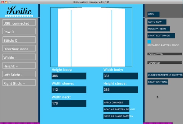

OpenKnit logiciel knitic
Logiciel Knitic
Cette machine à tricoter DIY low cost est pilotée via un Arduino par le logiciel Knitic, lui aussi Open Source. Il suffit de renseigner ses mensurations (tour de cou, tour de taille, taille des poignets, etc.) et d’appuyer sur un bouton pour que la fabrication démarre pour une durée d’environ une heure. Il est possible d’utiliser 2 bobines de laine de couleurs différentes et de mettre le tricotage en pause.
