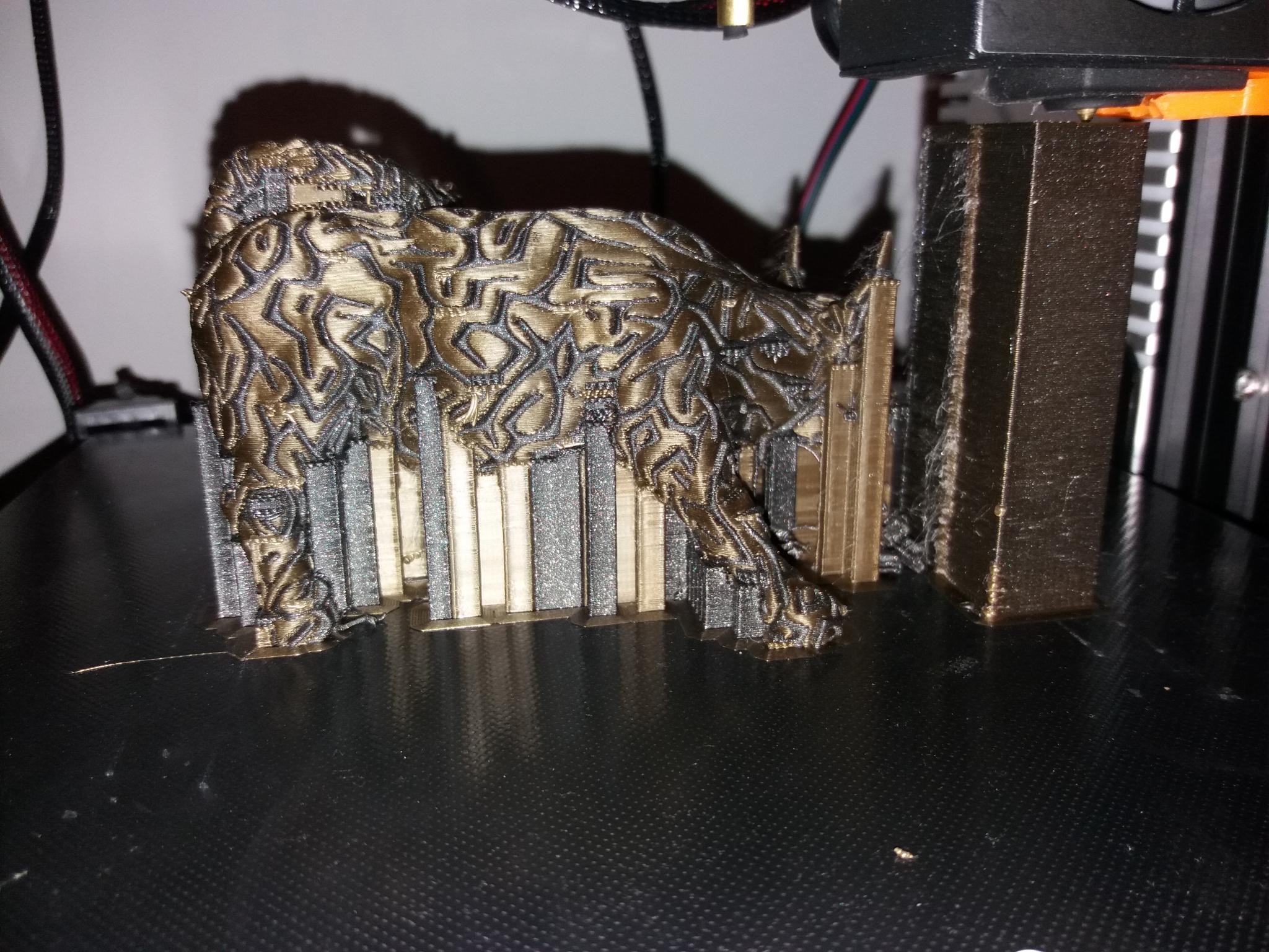

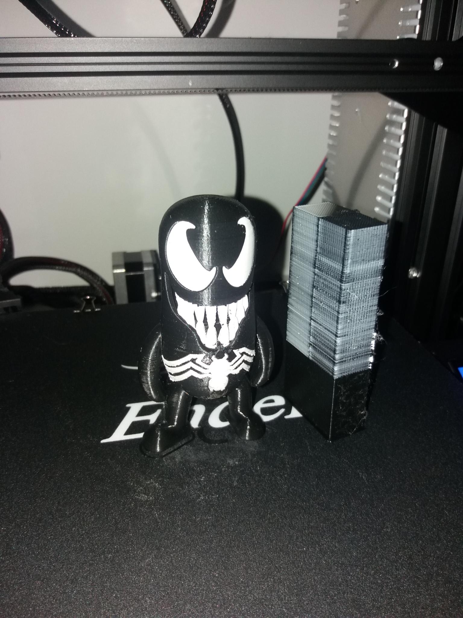

  1. J'ai installé la "purge bucket" finit la tour de purge 20190520_145537.mp4 20190520_145537.mp4

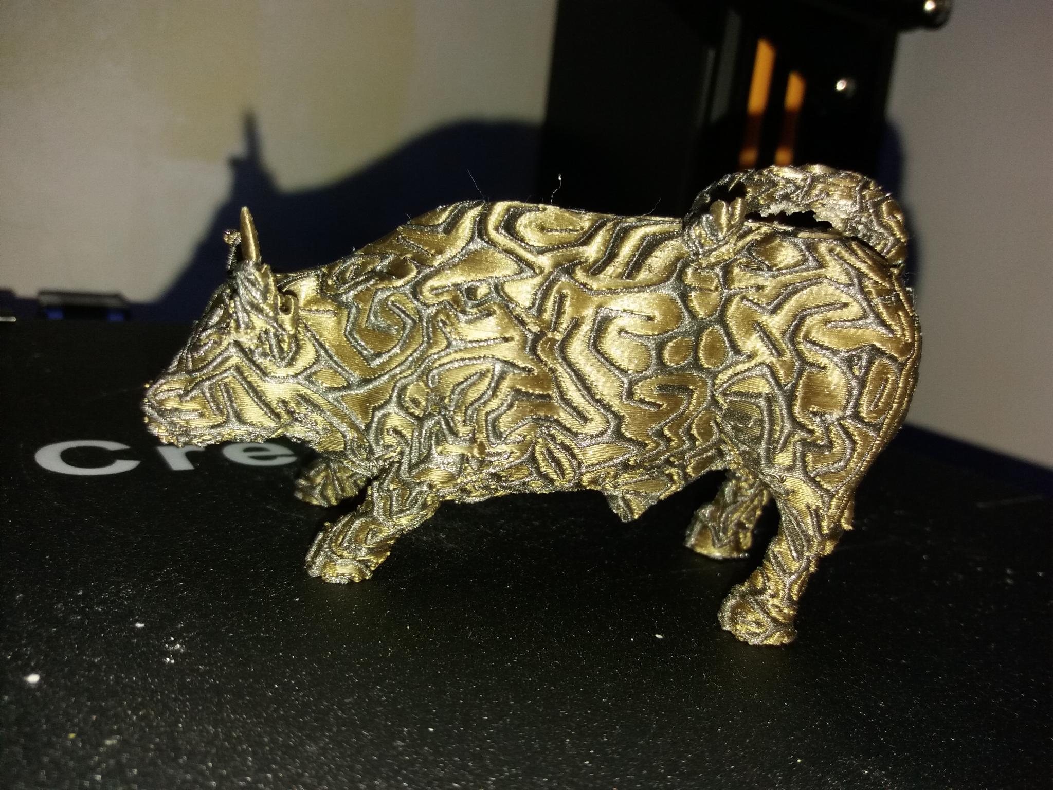

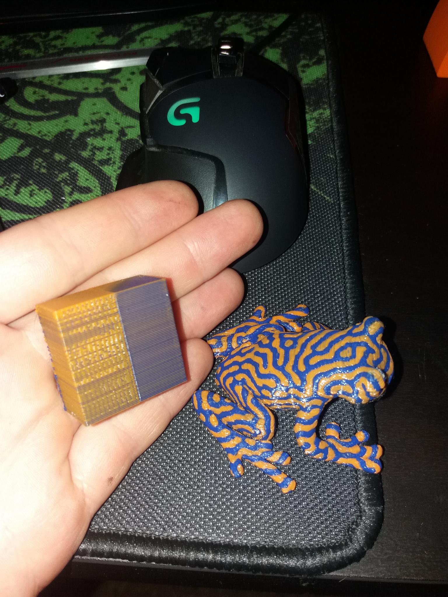

  2. Mon dernier Print

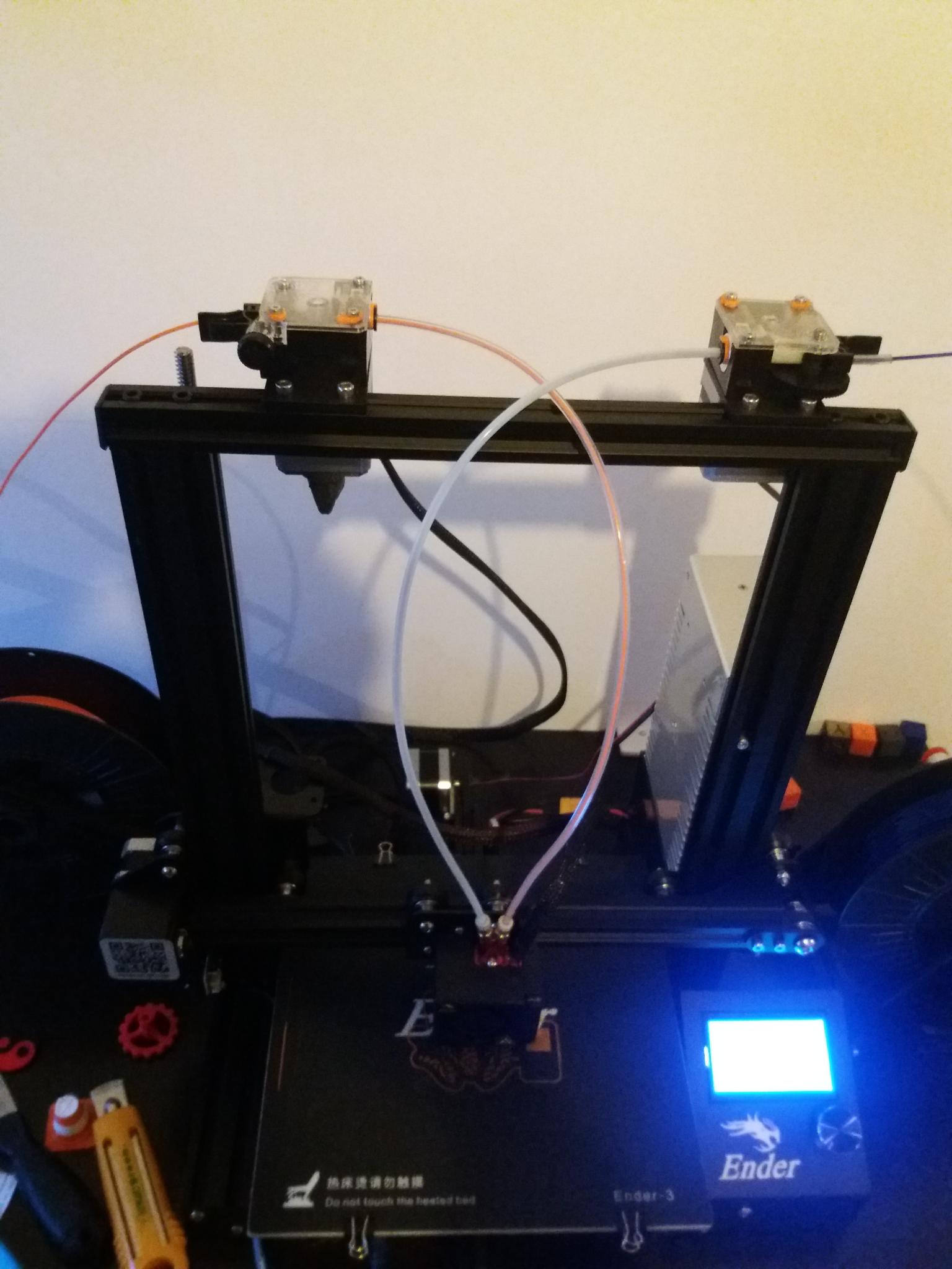

    Ender 3 dual colors
    MKS 1.4 mais tu peux utiliser les autres aussi
  6. Mika35
    Ender 3 dual colors
    Oui une avec 2 extrudeurs

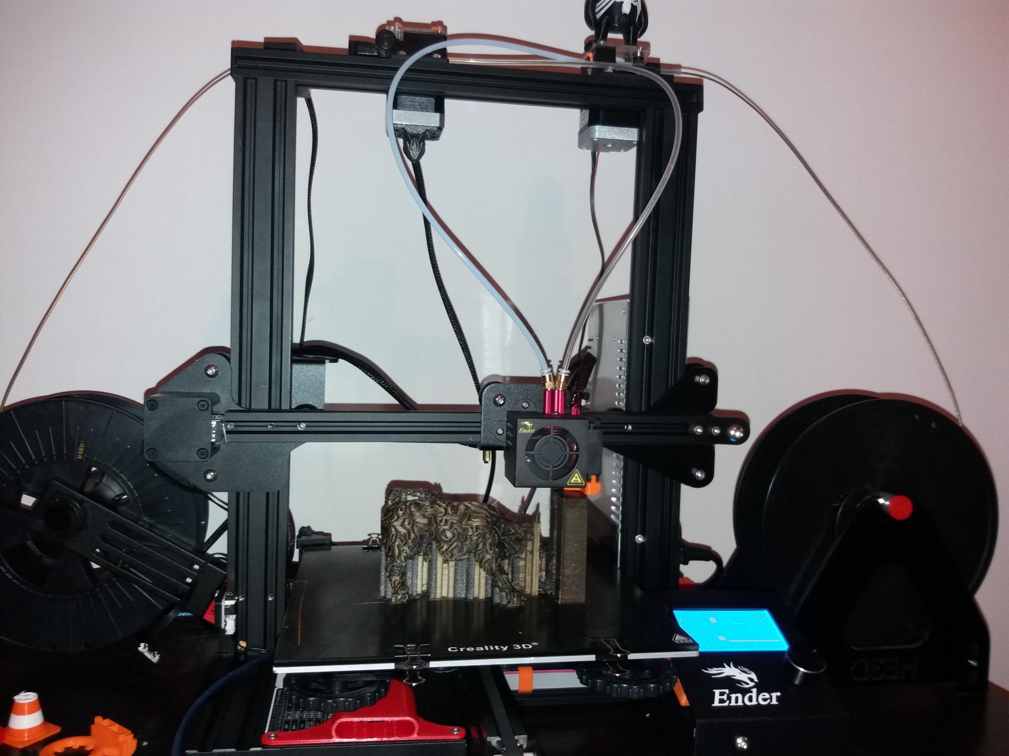

  7. Mika35
    Ender 3 dual colors
  8. Mika35
    Ender 3 dual colors

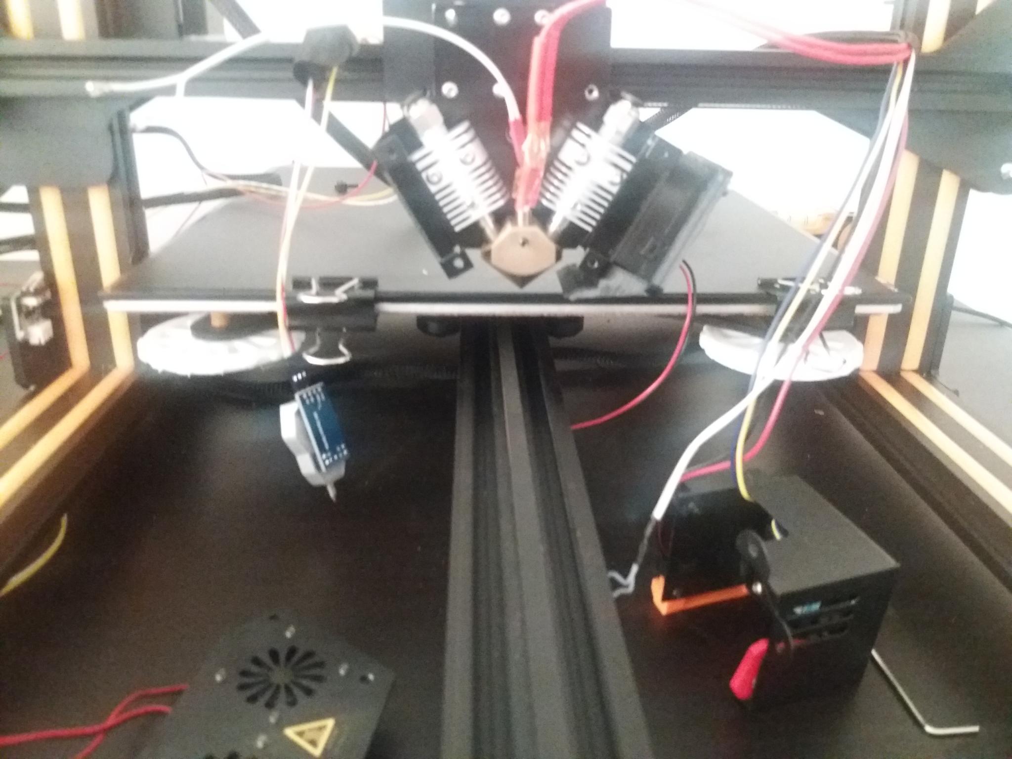

    J'ai fait une modif toute simple avec la tête de la CRX et en utilisant une carte avec 2 sorties extrudeurs pour passer ma ender 3 en dual
  9. Salut j'avais tout mis de côté depuis un moment. Cette semaine j'ai fais des test alors la double extrusion marche très bien mais la tête se bouche trop souvent. Du coup je vais la changer et y mettre une chimera à la place avec le support petfang trouvable sur thingiverse . Après rien de compliqué dans marlin juste mettre 2 extrudeurs et singlenozzle

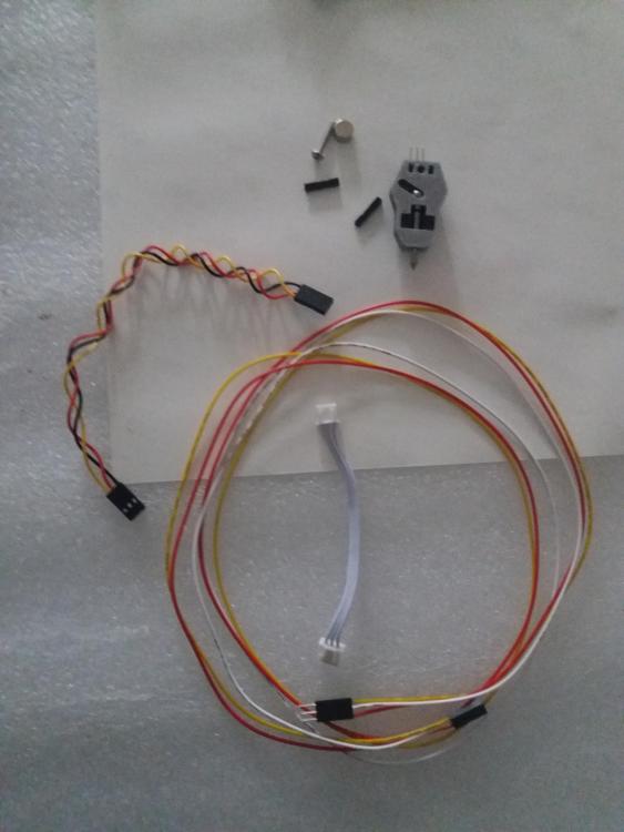

  13. Mika35
    Branchement touch-mi

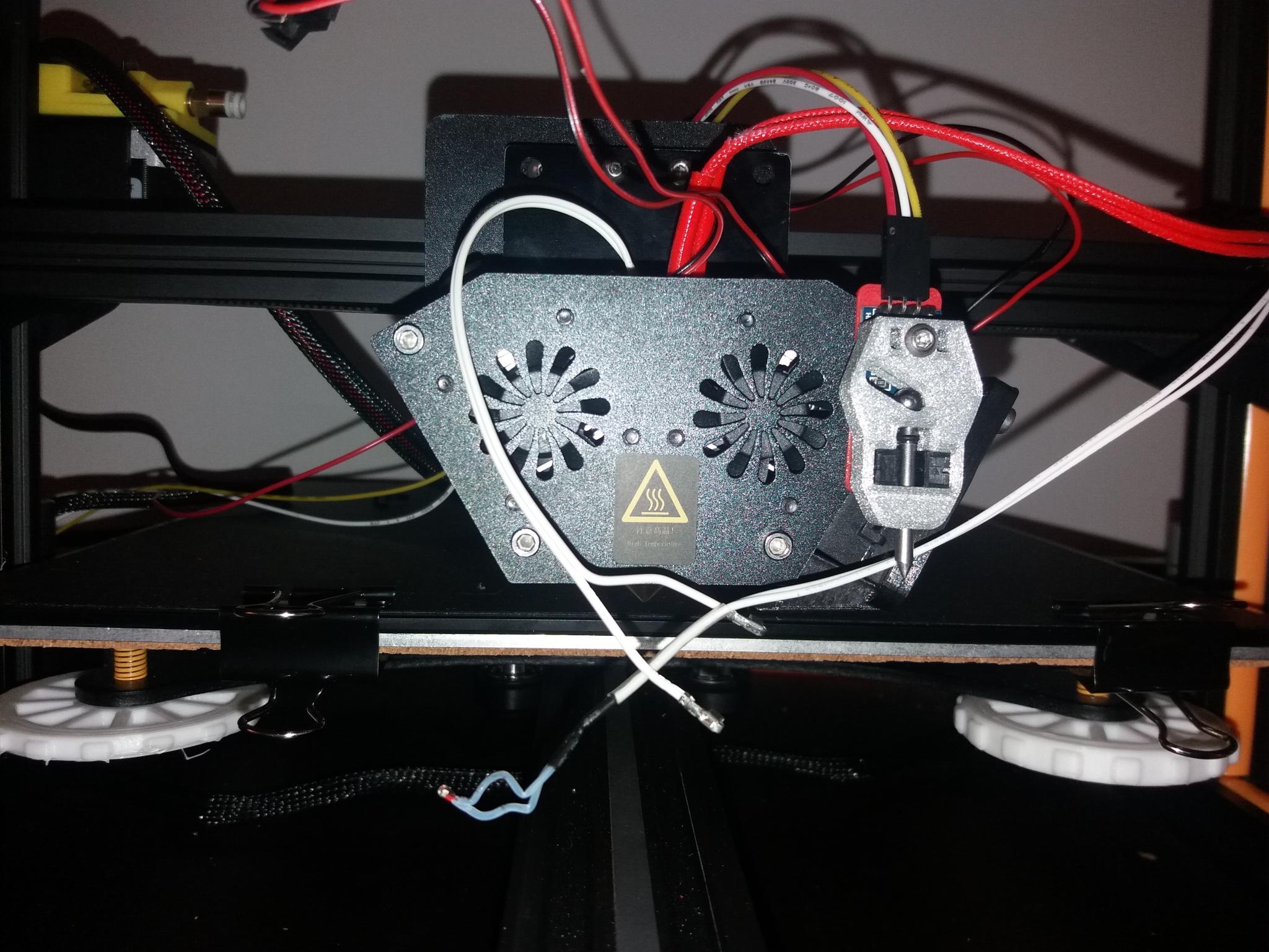

    Je fais la modif. Ça te paraît juste ?

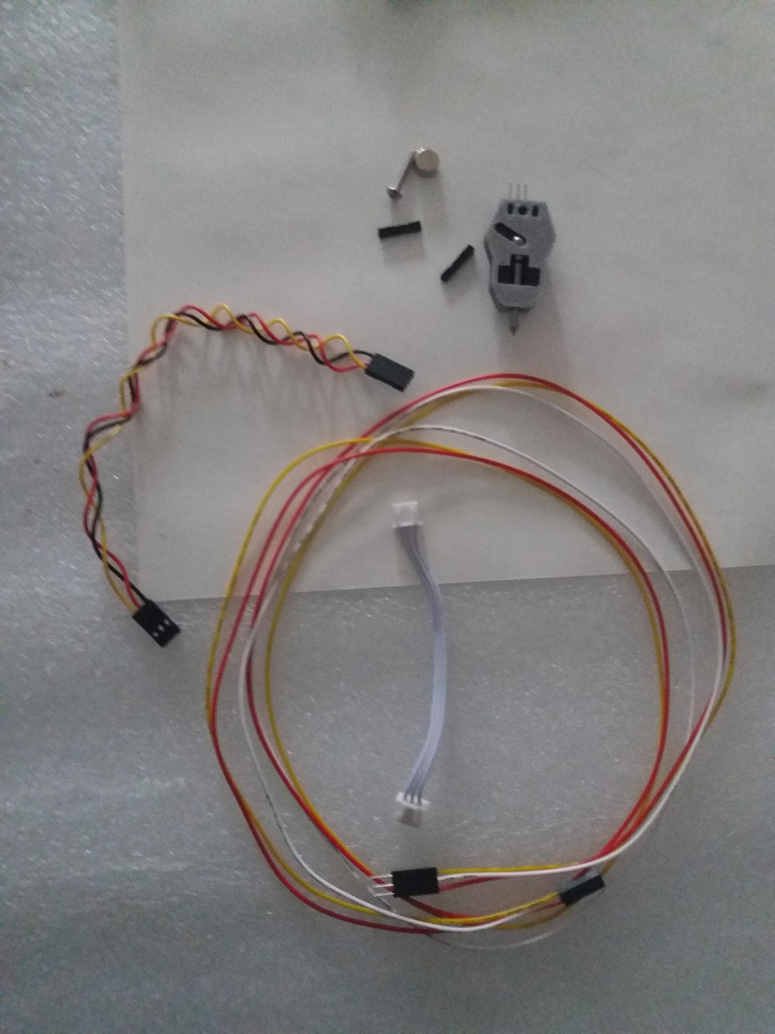

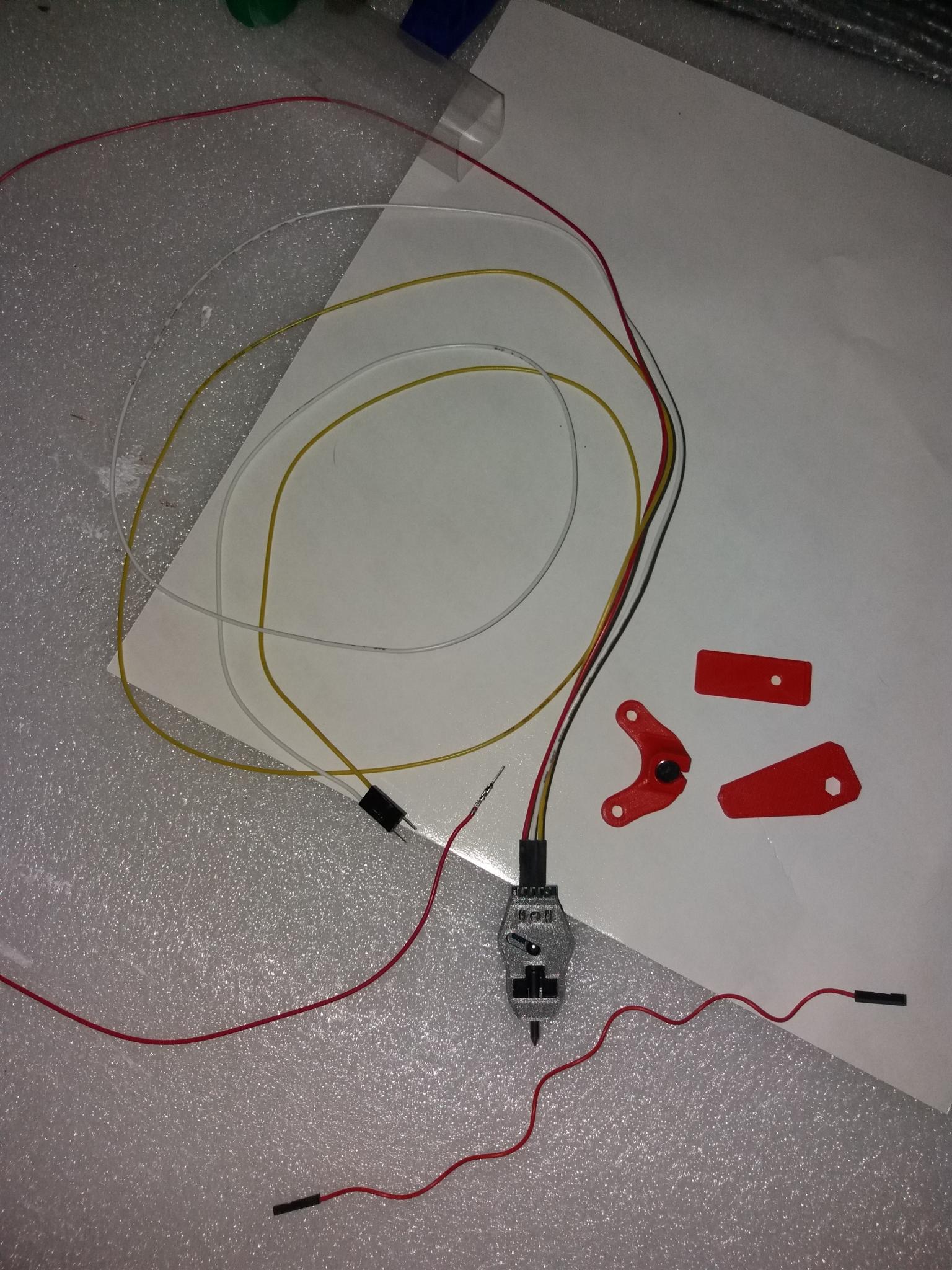

  14. Mika35
    Bonjour, j'aurais besoin de votre aide. Je bloque complètement pour installer mon touch-mi sur la carte V2. Les câbles que j'ai reçu avec ne correspondent pas avec les explications du site hotends. Voilà après c'est peux être moi qui suis vraiment nul. Mais si quelqu'un si connaît pour les branchements sur la carte avec ses câbles. Merci
  15. +1 Je comprenais pas non plu mais avec le mini tuto c'est quand même claire. Une fois tes modifs de marlin si besoin. Tu fais vérifié et si pas d'erreur tu le téléverse.
