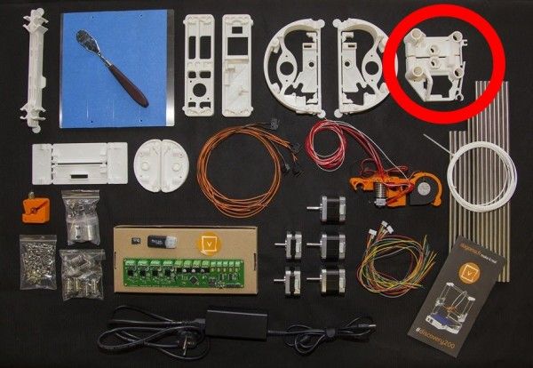

  1. Je confirme: ces cylindres de coulissement (surtout les longs) sont de mauvaise qualité. Les courts ne posent pas de problème majeur, mais les longs sont bloqués à la base. Il m'a fallu un bon 1/4h (chacun) pour dégripper les roulements des cylindres longs. Il faut réaliser le graissage avant le montage, avec une barre courte. Une fois monté, le graissage se fera beaucoup moins bien. Vous risqué de détruire les roulement (sur les cylindres pour le coulissement vertical). La notice sur ce point fait une cruelle impasse. SURTOUT: ne pas faire de torsion avec les barres pour essayer de les dégripper. J'ai détruit mes roulements comme cela. UNIQUEMENT des mouvements de translation pour aider au dé-grippage. Au début j'ai utilisé du lithium en bombe: je déconseille très fortement. C'est graisseux et statique (un piège à poussière). Je suis revenu très vite au meilleur (le WD40 - le plus basique). Il est plus efficace car dégrippant et plus liquide. Pour la tige fileté aussi en final. Je graisse aussi les tiges, car d'une part cela protège les tiges (c'est la première fonction de la graisse, contre l’oxydation), et cela agit indirectement sur les roulements. C'est la très grande limite des notices PPT (slide show): pas assez d'explication concernant les détails - beaucoup trop de non-dits.
  2. vfelix
    Moteur bloqué ?
    En me relisant, je me rend compte que j'ai été très cryptique dans mon explication. Je voulais dire que je conseillerais de démonter le Z, pour vérifier deux choses: Un, que les 4 barres verticales (passant à travers les cylindres à roulement à bille) doivent être parfaitement rectilignes. Deux le plus important: que les 4 cylindres glissent parfaitement avec chaque barre: à vérifier individuellement chaque barre avec leur cylindre respectif. Dans mon cas, j'ai eu 2 barres légèrement tordues (cela empêche les long cylindres de coulisser parfaitement) et 2 cylindre HS (dans mon cas les longs). Ces cylindres HS se bloquaient aléatoirement. La moindre friction d'un cylindre est catastrophique, car cela signifie que peu à peu les petits roulements vont sortir de leur emplacement. Bon courage

  7. Bon, pour tout vous avouer, ma disco ne marche toujours pas. Tout marchait, mais le Z se bloquait très rapidement, en descente et en monté (coté moteur X). Après avoir tout essayé, j'ai finit par tout démonter. Le parallélisme était bon, le graissage, l'écrou, etc... C'est en démontant que j'ai trouvé le problème (énorme): les deux grands cylindres de roulement des 2 supports pour monter la tête étaient endommagés. Les 4 tiges lisses verticales (pour le guidage Z) et les 2 tige filetées (pour l'ascension Z) passe à travers es deux support (en photo ci-dessous). Dans mon cas, les tiges lisses passaient très bien (pour les deux support gauche et droite) dans les petits cylindres (cad les + courts), mais ne passaient que très difficilement dans les grands. J'ai tout essayer: graisse lithium à outrance, et j'ai même fini au W40: résultat, les petites billes de roulement sont partie faire l'école buissonnière. Mail au SAV, retour express (à 21h, chapeau bas), et je devrais recevoir les pièces en question rapidement. Episode 2 du SAV: impec. J'en viens après cette longue tirade ennuyeuse, à mon conseil du jour pour le montage: Testez et graissez ces cylindres de roulement avant tout chose. Une fois monté, c'est foutu. Ce qui est important, c'est le graissage des roulements, les tiges c'est très secondaire. Concrètement, les cylindres doivent "glisser" sur les tiges. Les miens s'accrochaient (les deux longs). Pensez aussi à tester les 4 cylindres pour le plateau Y, sans oublier de tester la rectitude des tiges courtes pour ces cylindres aussi. C'est le problème des kits, certaines pièces ont des chances d'être limites, car c'est au montage que l'on peut réellement tester ces pièces. Quand vous l'achetez monté chez Dagoma, ils écartent au montage les pièces qui posent soucis. J'ai peur que parfois, certaines de ces pièces arrivent dans d'autre kit par négligence ou par paresse. Pour ma part, la liste des pièces à problème est pour l'instant plutôt longue: 2 tiges courts tordues (sur 4), 2 cylindres foutus, le "bitogneau" pour accueillir le tube en PTFE coté buse manquant (pour passer le filament), ventilateur de la tête branlant, buse fixé légèrement de travers (mais sans conséquence pour ce dernier point). Je reste très positif, mais en final, je déconseille l'achat d'un kit pour les gens pressés. Car le risque de devoir attendre les pièces en retour SAV n'est pas nul. En tout cas, bravo pour le SAV: Très rapide et pro.
