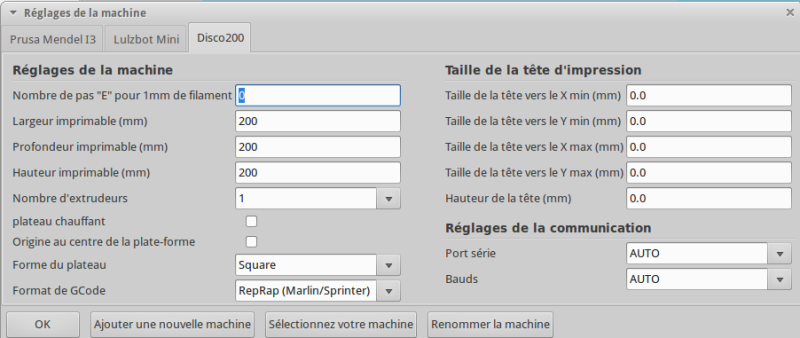

    Merci pour l'explication. Etant sous linux, avec un Cura non modifié, j'ai suivi la méthode 2 du tutoriel : http://www.dagoma.fr/tutoriels/installation-et-configuration-de-cura/ Malheureusement, ma version linux 15.04.3 diffère beaucoup des copies d'écran. En tâtonnant, on y arrive : il faut créer en fait n'importe quelle machine, puis la renommer, puis modifier ses paramètres. La taille de la buse par exemple n'est pas dans le même onglet, on le trouve dans "basic". Attention à ne pas mettre les tabulations lors de la copie du code "start" (j'ai utilisé geany pour les enlever). En revanche, j'ai comme un doute sur le premier écran, plus riche que celui décrit dans le tuto (voir la copie d'écran). J'ai laissé par défaut les valeurs en plus. Si vous avez des remarques, à votre bon cœur.
