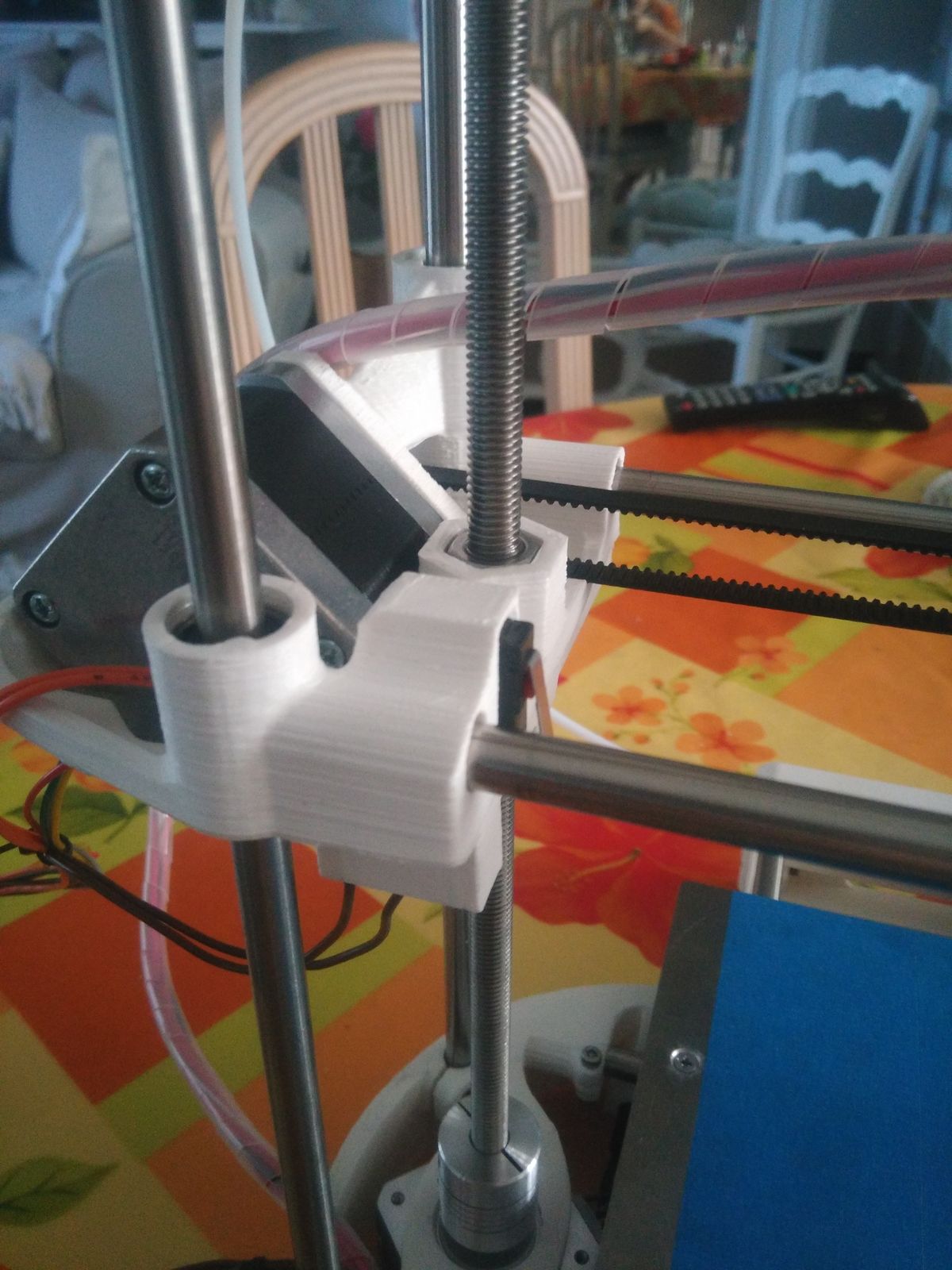

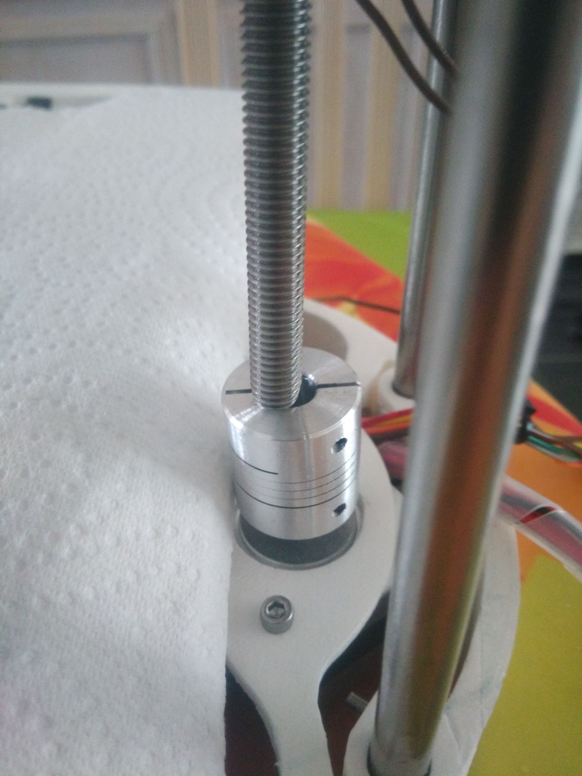

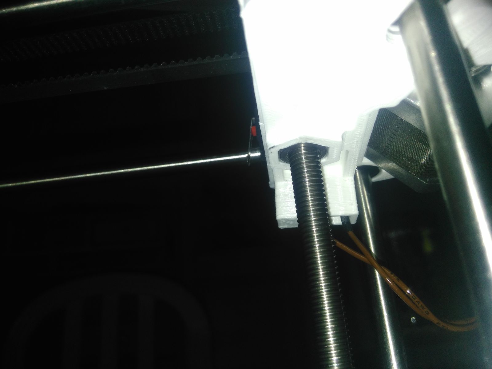

C est bon j ai trouver ^^ j ai retiré l écrou et notoyer à l intérieure et retourner l écrou puis voilà :-D Merci à tous :-)

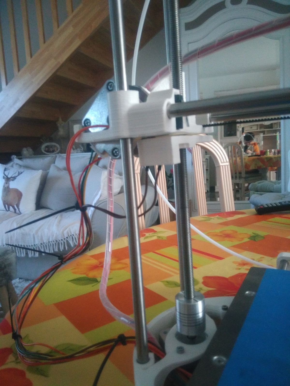

Je me suis aperçu que la tige filetés tourner beaucoup mieux lorsque quelle est dans cette position ... Quand elle dans l axe de l arbre du moteur c est plutôt dur avec la mains
Voilà je viens de faire ce que vous m avez dit et cela n'a rien changer :-\
OK merci je vais faire sa tout de suite et je te tiens au courant :-)

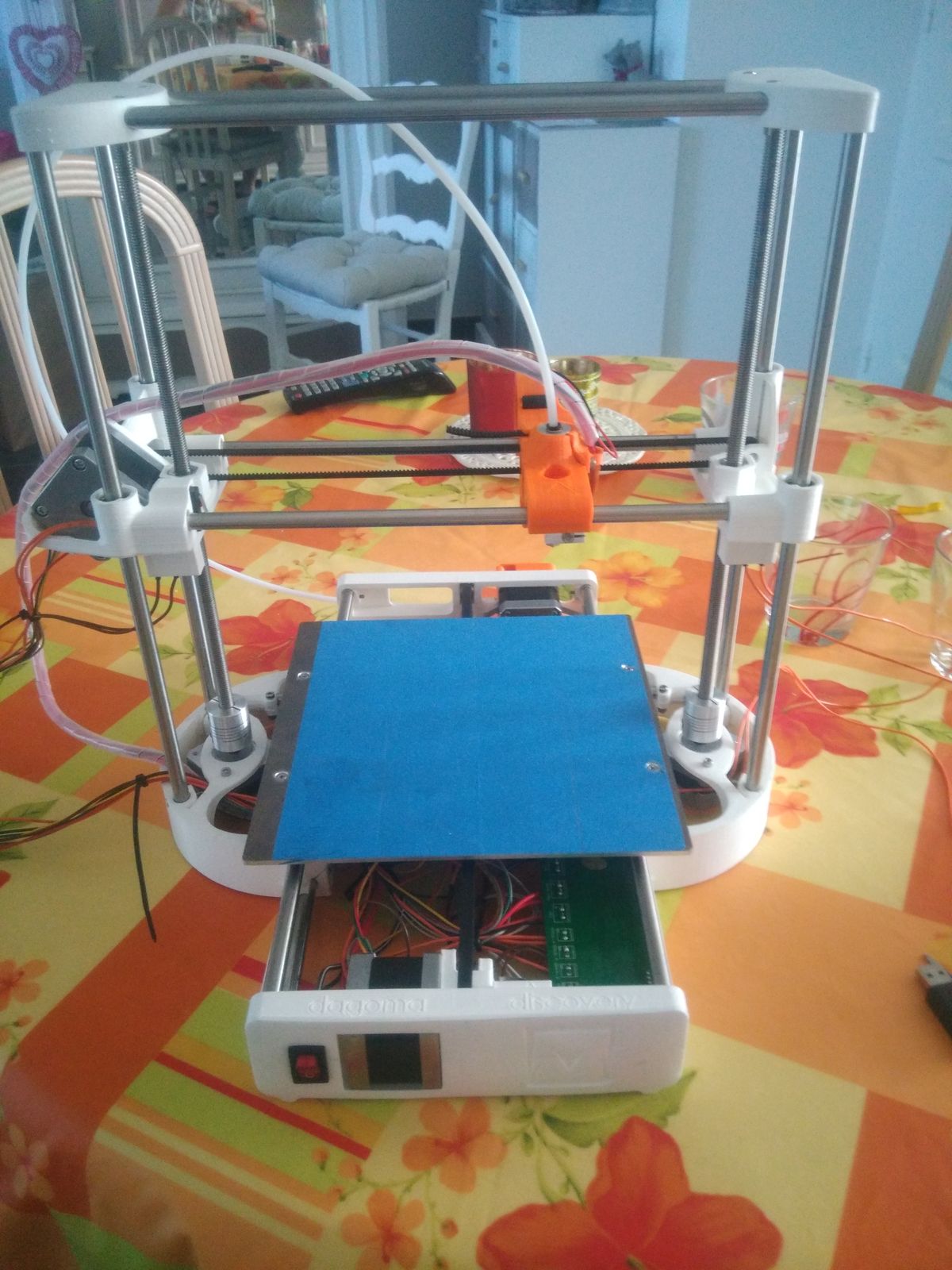

Bonjour à tous. Alors je vous explique mon problème. Lorsque que je met l imprimante pour la première fois en route ( hier soir ) tout fonctionne sauf le moteur qui fait un gros bruit ( il gratte ) de axe Z côté gauche ou il y a le support du moteur x Il tourne très bien lorsque que il y a plus le super moteur X. J ai l impressions que c est à cause du poids Voici des photos ( je vais vous m'être une vidéo aussi )
J ai exactement le même problème avec mon axe Z. ! Ah lui enfaite JE L AI RECU AUJOURD'HUI :-D
Ooh oui tu m étonne :-D je crois que pour la discovery 200 monté que c est plus long. Pour l avoir en kit il faut 2 semaines alors imagine que en plus ils doivent la montée et règle .... Je ne sais pas trop les délai pour les discovery 200 monté :-\
