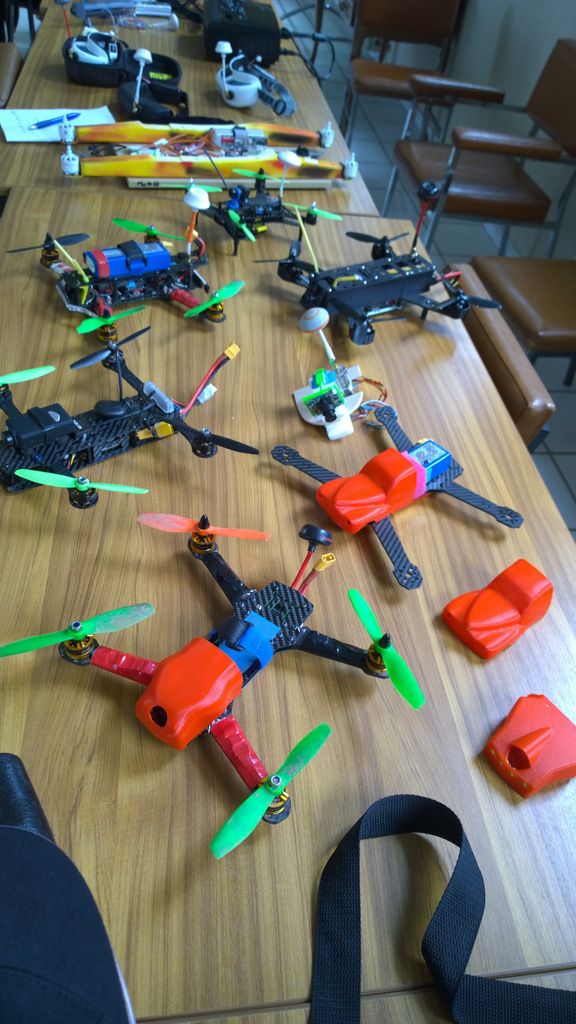

    Bonjour, Une petite photo de notre Club de modelisme, ici une réunion, sur le sujet: Le FPV, mode d'emploi... Quel matériel, et comment faire fonctionner tout ça ensemble... du style programmation de MinimOSD, de GPS, etc... le choix lunettes ou masques en fonction de la vision de chacun... Le tout dans un esprit jeune! PS: tous font du Drone RACER, dont certains sont de véritables compétiteurs...

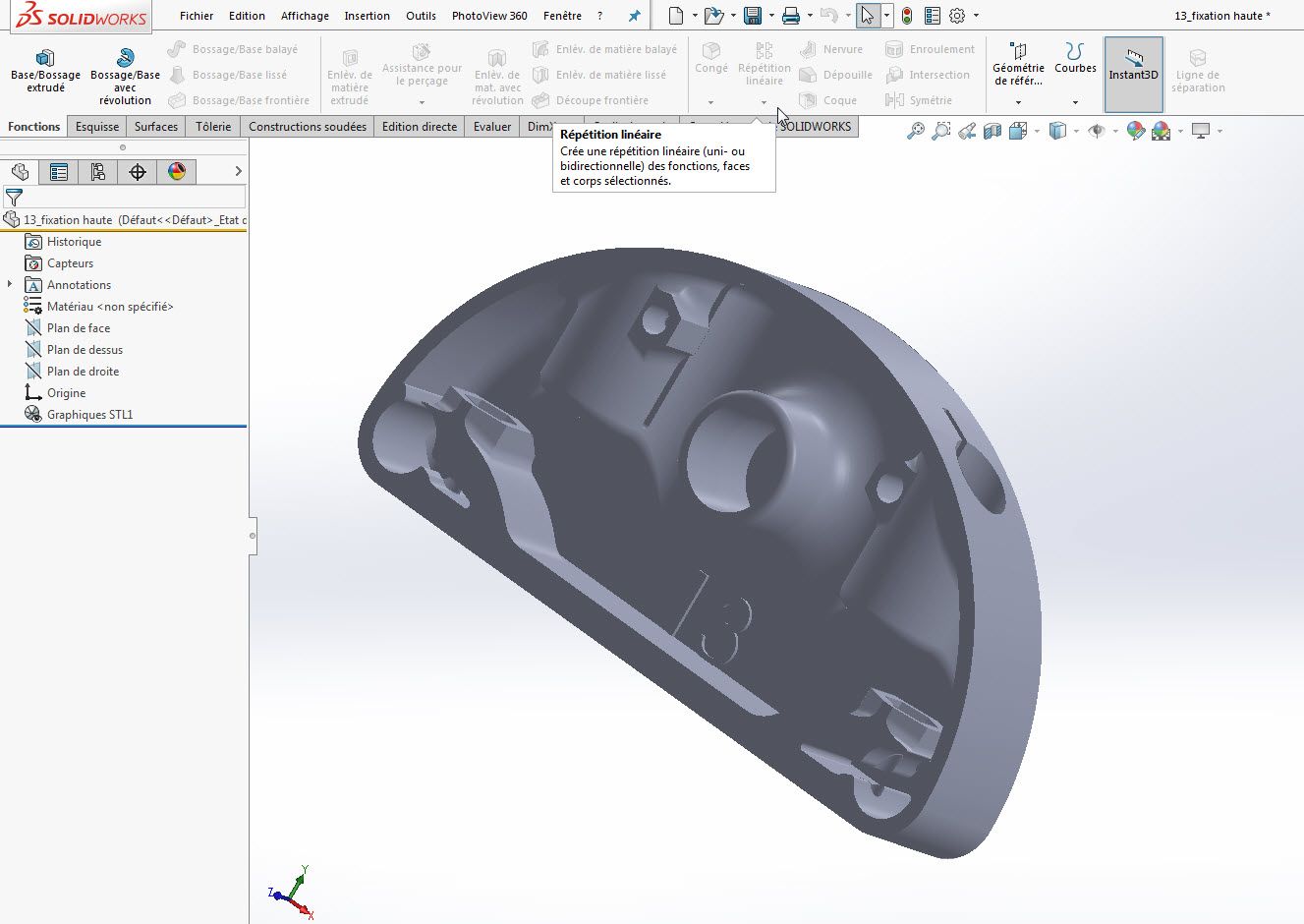

  24. Bonjour, C'est en cours d'impression... par contre si j'avais les fichiers en formats CAO, je pourrais y apporter quelques modifs perso, si quelqu'un à la pièce 13 - Fixation Haute, je suis preneur (format STEP, Solidworks ) Romain

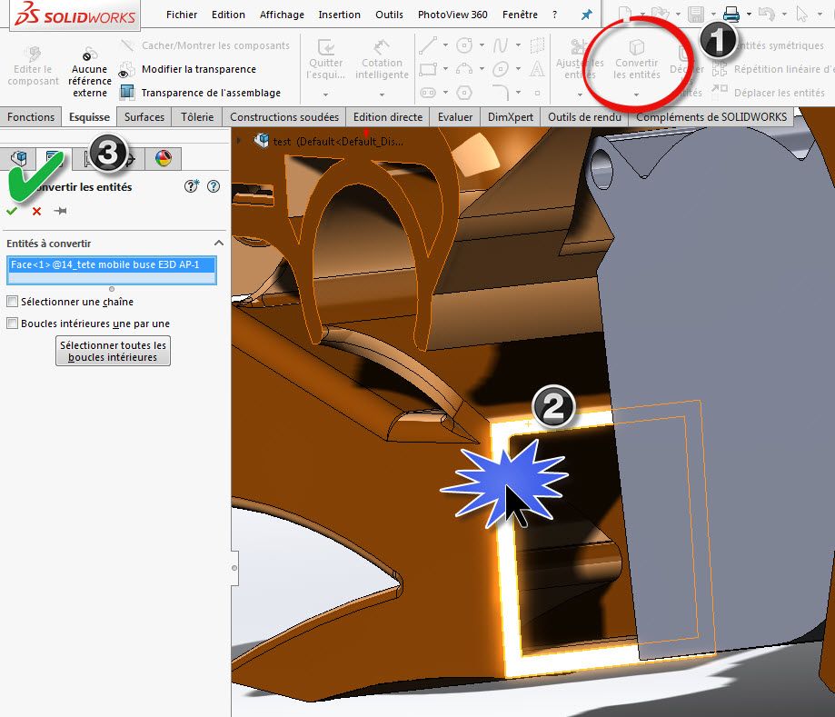

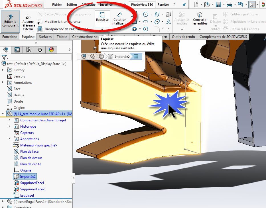

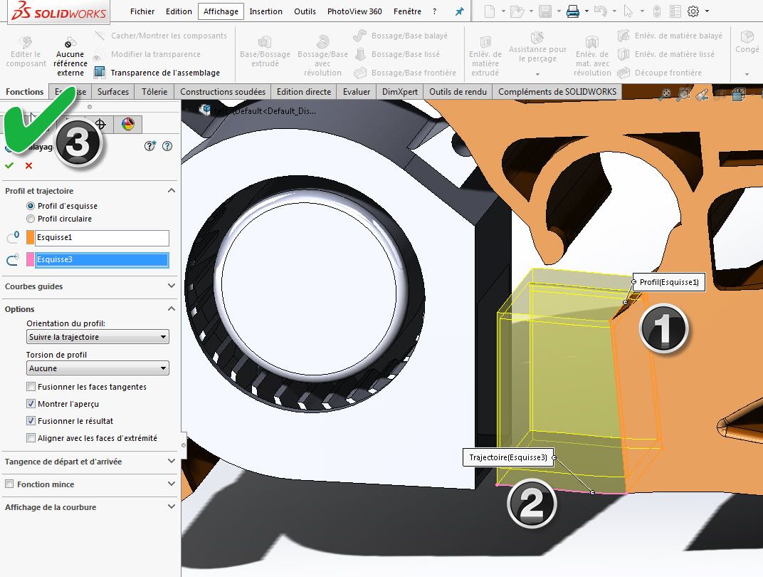

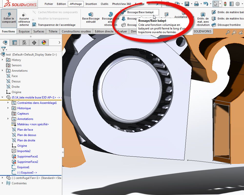

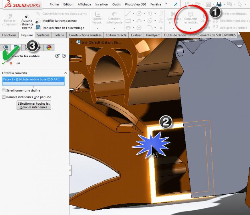

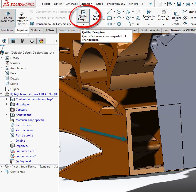

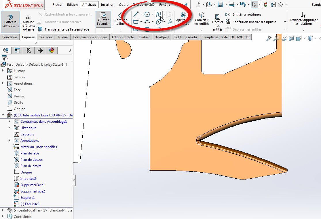

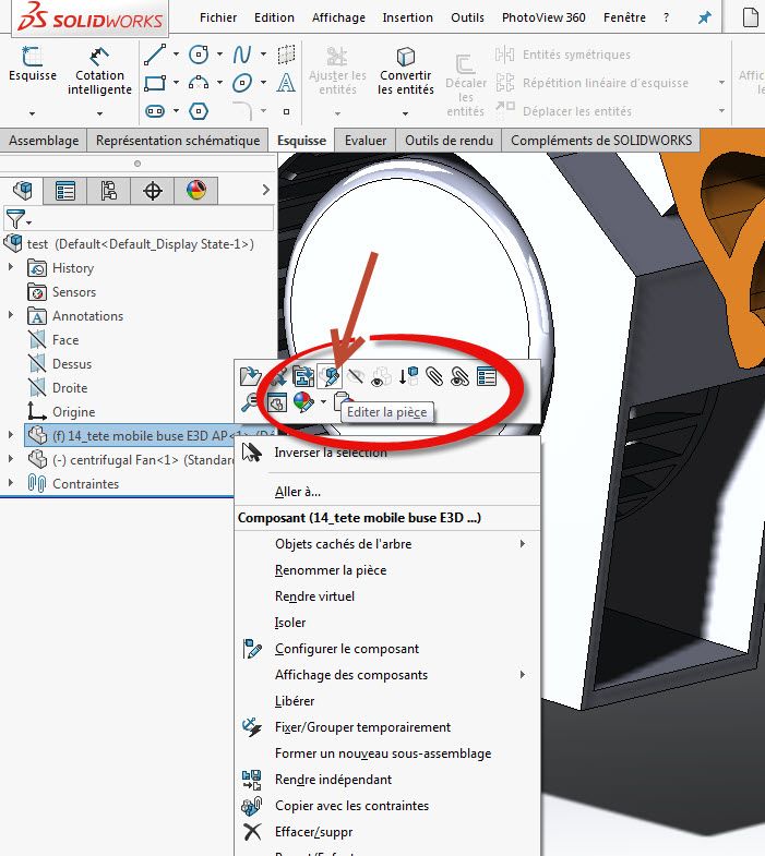

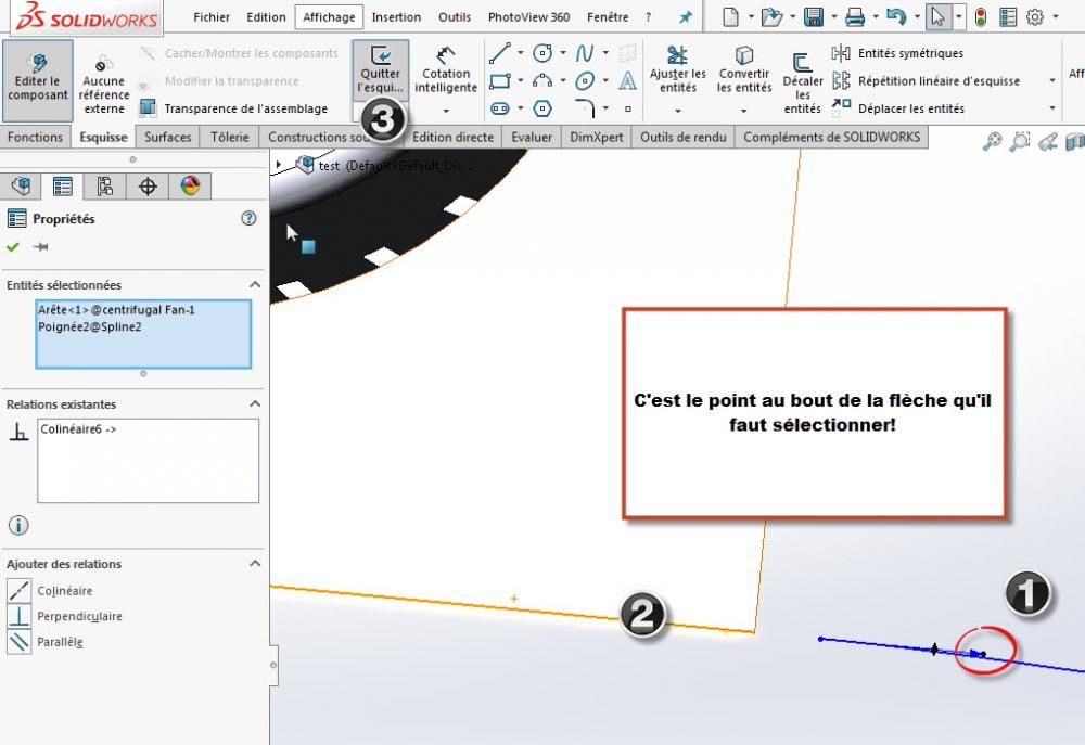

  25. Faire des formes "simples", par balayage d'une section 2D le long d'une trajectoire, c'est le cas du tuyau... Je vais faire ce tuto en travaillant dans un assemblage, et en modifiant une pièce de cet assemblage Ici le point important est la trajectoire décrite par la fonction qui est "contrainte" par rapport à son environnement, le départ est tangent à la forme existante et l'arrivée est colinéaire à la pièce cible (le ventilo dans mon cas). C'est important pour la fonction "mécanique de la pièce" mais aussi pour l'imprimante 3D qui va faire des mouvements propres.
