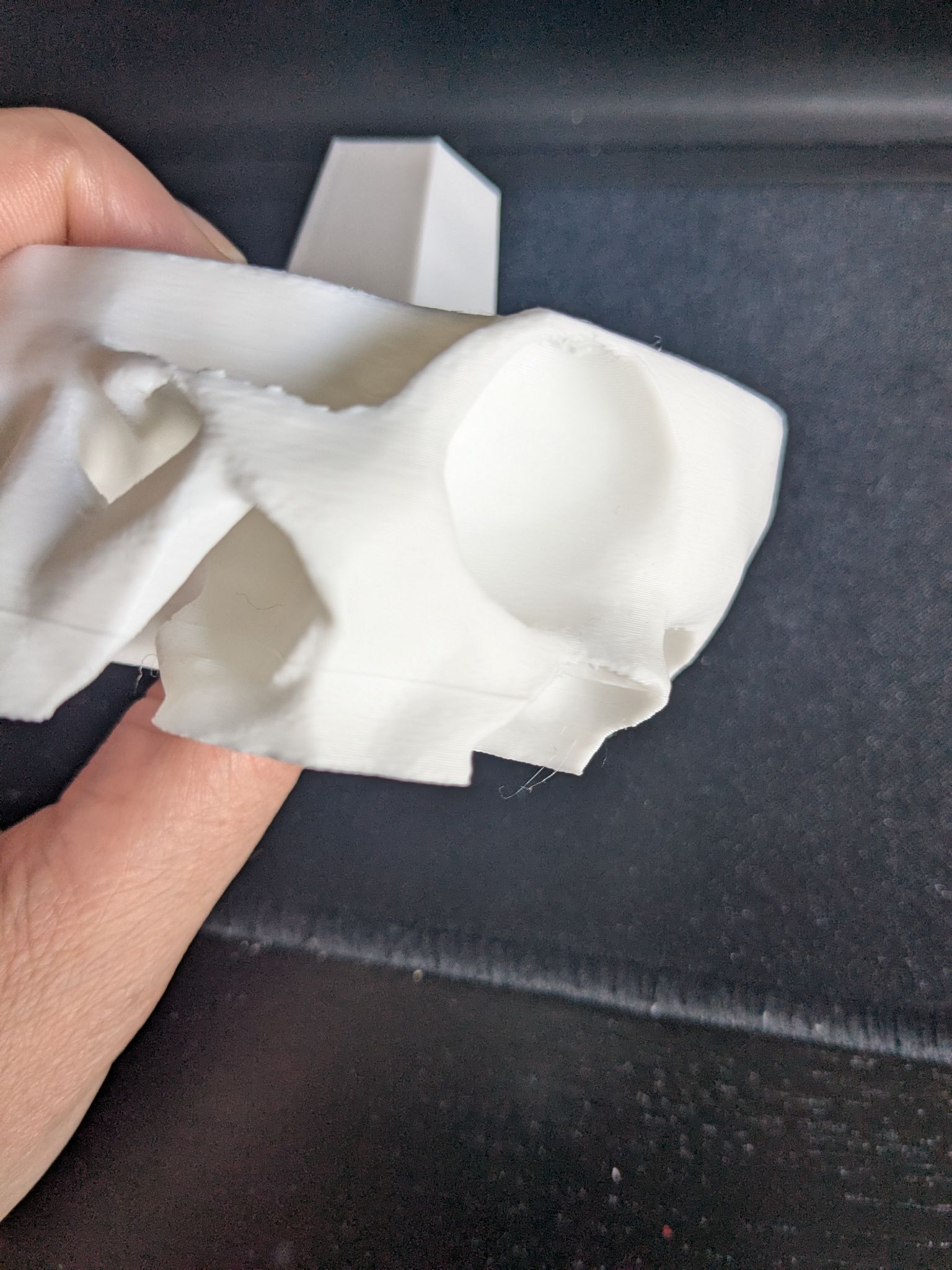

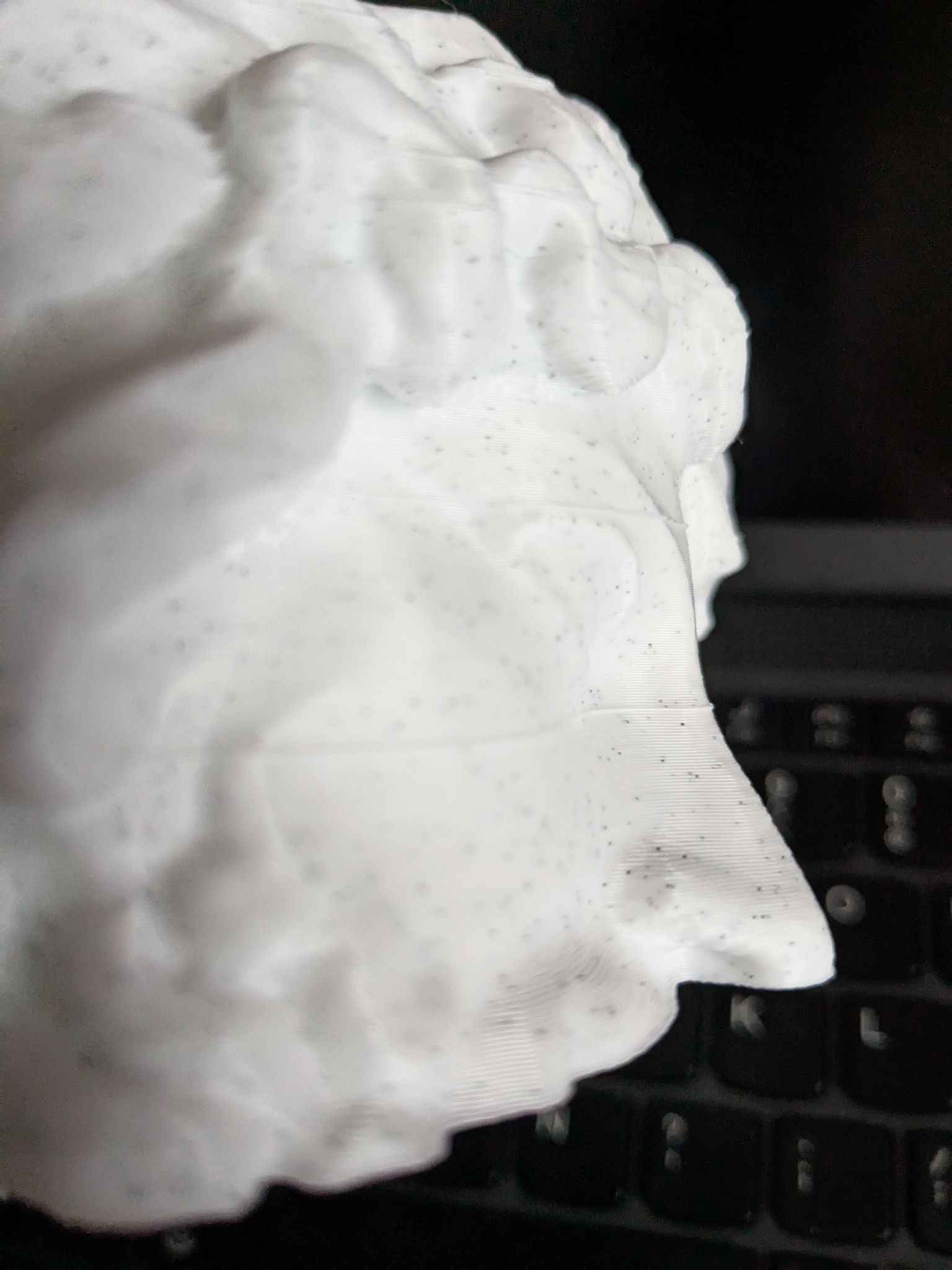

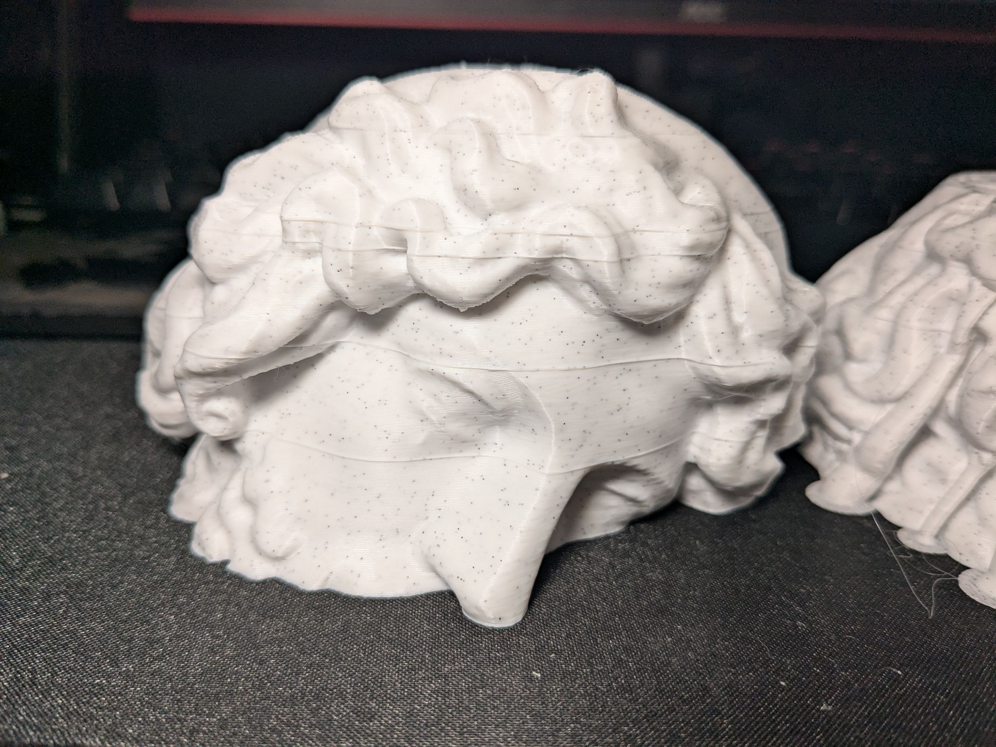

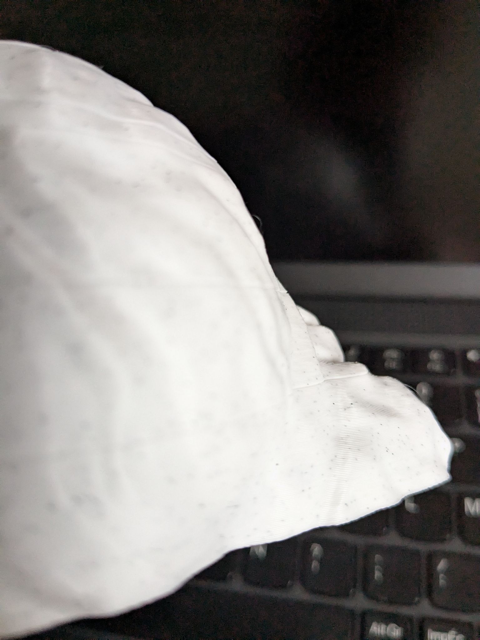

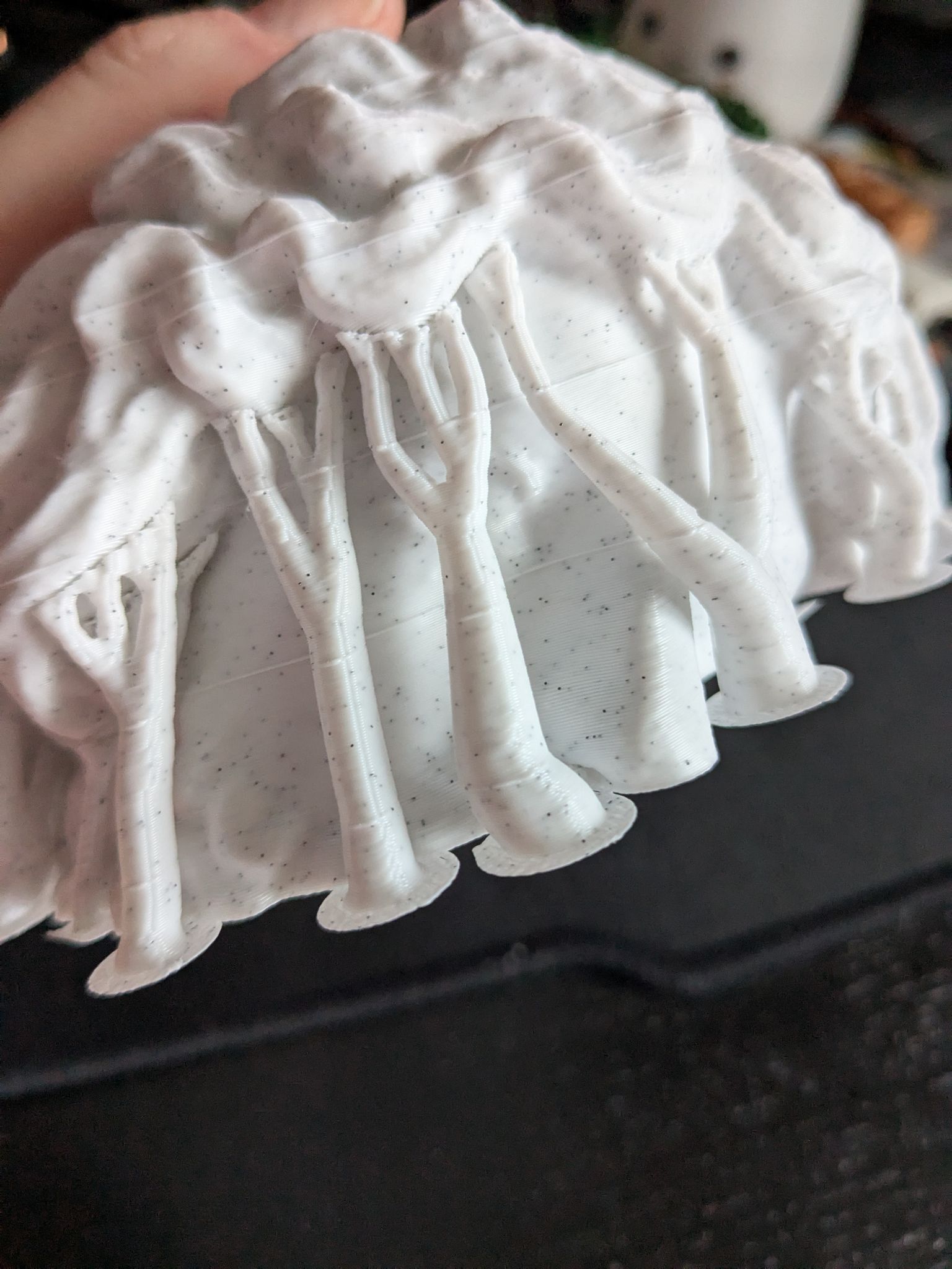

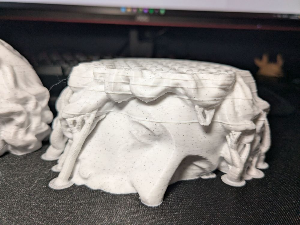

  5. Hello ! Toute nouvelle propriétaire d'une bambou lab a1, j'étais jusque là enchantée ! Mais j'ai eu un soucis récemment, et j'ai l'impression que personne ne l'a eu.. Voyez par vous même, j'ai des décallages (qui semblent aléatoires) à certaines hauteurs de mon print ! Le décallage se fait sur les support mais aussi sur le remplissage du print. J'ai remarqué que ses décallages arrivaient toujours dans le même sens : c'est creux derrière (axe Y) et avancé sur le devant : J'ai eu le même soucis sur un autre print (moins visible cependant) : J'ai réimprimé le modèle, et les lignes semblent assez aléatoire, à part celle au dessus de l'oeil les autres ne sont pas communes Je n'ai aucune idée d'où ça peut venir. Entre les deux print j'ai tenté un recalibrage complet, une remise sous tension des axes, une remise à zéro de l'imprimante, mais rien n'a l'air d'y faire. A savoir le benchy sort normalement, mais ce n'est peut être juste pas assez haut pour que ce truc aléatoire ce produise.. Auriez vous des idées ? Merci beaucoup !
  6. Ah pardon ! C'était celui livré d'origine avec l'imprimante, en 2023 Edit : c'est marqué 22.09.20 dessus, je suppose qu'il date donc de fin 2022
  7. Hello ! Ah ouais ? Ah mince je pensais que c'était la base A leroy merlin, il y a fort longtemps, dans une galaxie lointaine .. Ca vieilli ?

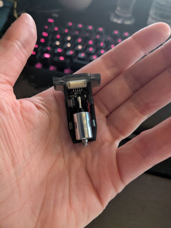

  8. Hello ! J'ai un soucis avec le BL touch de ma ender5s1 : le bl touch se "bloque" J'avais fait un post à l'époque et j'ai cru avoir résolu le soucis avec du WD40, mais en fait non.. Le BL touch, de manière aléatoire, de descend ou remonte pas. Je pense que c'est mécanique, j'ai remis le firmware d'usine pour essayer et j'ai le même soucis. Sur cette imprimante le BL touch ressemble à ça : Je l'ai ouvert pour voir l'intérieur : Tout est en métal. Est-ce que le WD40 n'est pas indiqué ? J'ai lu quelque part qu'il y avait deux types de graisses, mais je ne m'y connais pas du tout Merci d'avance
  9. J'ai mis du WD40 dans la sonde, ça à l'air de marcher !
