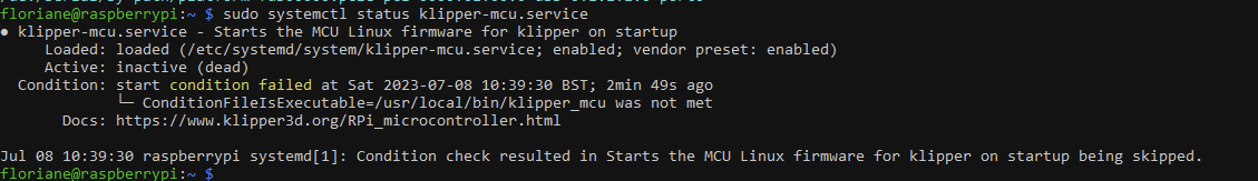

    Hello ! En refaisant la manipulation de l'installation du service + flash, ça a fonctionné ! J'ai bien le fichier dans /usr/local/bin et je vois sur l'interface que le service tourne J'ai du manquer un truc la première fois, my bad Merci beaucoup ! Quand j'ai paramétré la WIFI, j'ai vu qu'on pouvait personnaliser le nom d'utilisateur. J'ai mis Floriane car c'est aussi ma session windows, je n'ai donc pas besoin de faire ssh pi@192.168.1.99, mais juste ssh 192.168.1.99 (oui, c'est assez peu d’énergie économisée je le conçois aha) En plus j'ai fait ça sans rien connaître, résultat : au début quand je recopiais les commandes données avec "pi" je ne comprenais pas pourquoi ça ne marchait pas...

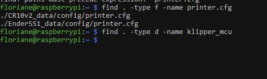

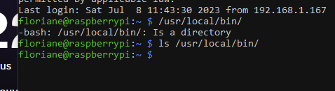

    Hello ! Alors peut-être que le souci vient de là : je n'ai rien dans bin Et en fait j'ai l'impression de ne pas avoir ce dossier (je vérifiais juste que find fonctionnait avec le printer.cfg) Par contre klipper-mcu est installé Si je liste mes services : Est-ce qu'il faudrait que j'installe le service en deux fois ? Comme klipper ? ---- Yes ! Merci pour le retour J'y suis arrivée pour le flashage, la c'est ma connexion pi/CR10 (alors que pi/ENDER fonctionne) qui est instable ---- Je cherche des indices, mais pour l'instant je n'avance pas beaucoup (J'ai bien fait la commande sudo usermod -a -G tty floriane pour donner les droits) ---- Edit : Si ça peut aiguiller, la connexion plante même si l'autre imprimante est éteinte + les services de celle-ci éteins En fait même si je reboot ou sudo reboot le raspberry, il veut pas se connecter à la CR10. Il faut que je les allumes ensemble au niveau de la multiprise pour qu'il accepte de me l'afficher. Je me suis dit que c'était un problème d'alimentation, du coup j'ai fait en sorte que le câble n'alimente pas en puissance l'imprimante, mais ça n'a absolument rien changé

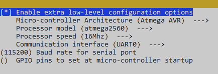

    J'ai finalement trouvé ! Je suis tombée sur ce post reddit C'était le baudrate qui posait problème. Sur la CR10v2 il est à 115200, or Klipper de base le configure à 250000 Si jamais, pour celles & ceux qui auront le soucis, le menu makeconfig : Et dans printer.cfg : [mcu] serial:/dev/serial/by-id/votreportusb restart_method: command baud: 115200 Pour que ça fonctionne il faut que j'allume les imprimantes + le rasp en même temps, sinon ça marche pas vraiment Merci à vous deux pour votre aide ! Par contre j'ai ça qui ne tourne toujours pas, mais on va dire que c'est pas grave aha Edit : Par contre chose étrange, si je restart pour changer le printer.cfg, il perd la CR10 (mais pas la Ender) Après c'est moins grave, en soit ça me va si ça fonctionne Mais si vous avez une idée

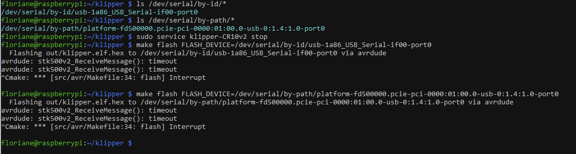

    J'ai essayé Mais j'ai l'impression que chaque idée me mène à de nouveaux soucis aha Quel enfer - merci pour votre aide, sinon je serais vraiment au bout de ma vie :') Sur le net je lis que c'est lié au fait qu'il n'y a pas de bootloader ? Et qu'il faut en installer un ? Mais pourquoi j'ai pu la flasher une fois ? En plus j'ai plus d'ordi portable, il faut absolument que je passe par le pi je peux plus flash depuis vs code ou autre aha @fran6p t'as du faire ça pour ta CR ? Edit : j'ai changé de câble, ça a marché. J'ai pu reflasher, mais toujours le même soucis Edit de l'edit : si je réessaye, j'ai à nouveau un timeout On peut faire ça ? En ssh du coup je suppose ? Alors j'ai des news par rapport à ça : en effet ça ne marchait pas car ce n'était pas la bonne commande Comme j'ai deux instances, j'ai un service pour chaque instance (Mais j'avais arrêté manuellement klipper via l'interface web tout à l'heure) J'ai débranché rebranché - la fin de dmesg : [ 699.073125] usb 1-1.4: USB disconnect, device number 3 [ 699.074003] ch341-uart ttyUSB0: ch341-uart converter now disconnected from ttyUSB0 [ 699.074114] ch341 1-1.4:1.0: device disconnected [ 700.723575] usb 1-1.4: new full-speed USB device number 4 using xhci_hcd [ 700.829674] usb 1-1.4: New USB device found, idVendor=1a86, idProduct=7523, bcdDevice= 2.64 [ 700.829710] usb 1-1.4: New USB device strings: Mfr=0, Product=2, SerialNumber=0 [ 700.829727] usb 1-1.4: Product: USB Serial [ 700.834500] ch341 1-1.4:1.0: ch341-uart converter detected [ 700.839934] usb 1-1.4: ch341-uart converter now attached to ttyUSB0 lsusb Bus 002 Device 001: ID 1d6b:0003 Linux Foundation 3.0 root hub Bus 001 Device 004: ID 1a86:7523 QinHeng Electronics CH340 serial converter Bus 001 Device 002: ID 2109:3431 VIA Labs, Inc. Hub Bus 001 Device 001: ID 1d6b:0002 Linux Foundation 2.0 root hub Je les ai mis en PJ klippy.txt moonraker.txt

    oui, il change jamais aha Même si je bouge les ports USB de place Edit : j'ai build dans kiauh (sinon ça marchais pas je crois) et j'ai flash en dehors dans /klipper ! Direct dans kiauh, j'ai flash à partir de là (parce que je ne sais pas comment faire via carte SD, c'est pas un .bin qu'il génère .-.) J'ai un peu galéré à flash mais j'y suis arrivée (je crois) Si ça peut aider, dans mon premier message j'avais mis les photos de la communication lors du flash
