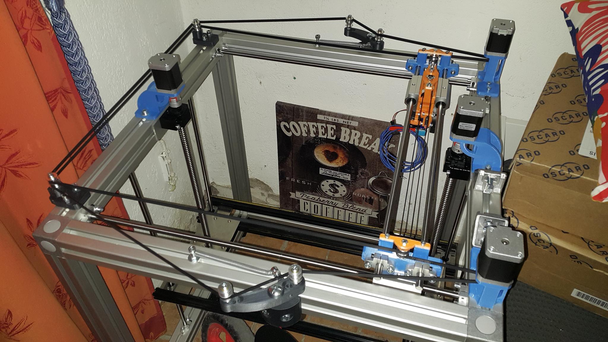

Bonsoir à tous Mon projet continu d'avancer tout doucement. Ci joint quelques photos supplémentaires de l’état le câblage des moteurs est terminé. Pas facile avec les connecteurs JS et le fil que j'ai pris trop gros m'enfin ca ira bien Un fournisseur m'avait donné 2 détecteurs de fumée du coup j'en ai placé un sur la machine. On sait jamais. J'ai aussi recyclé une Baby camera qui maintenant va me permettre de suivre l'avancement de mes prints n'importe ou. En plus y a une appli sur le tel pour accéder à l'image Par économie, j'ai utilisé une valise en alu comme boitier pour l’électronique. Bon cela reste une solution comme une autre puis l'alu est du même ton que le châssis de la machine. Y a juste les inscriptions qui me gène un peu mais bon Me reste à fabriquer le support de bobine et installer tout ce qui est alim, Mosfet ect ect La vue avec l'extrudeur et les divers câbles qui vont vers la tète Coté tête j'ai apporté une pièce en plus sur le dessus (l’espèce de pont bleu). elle me permet de fixer la gaine tressé avec les câbles. Au début je pensais laisser la gaine libre sans attache mais je me dis que cela apporterait tôt ou tard des problèmes La fameuse valise Kimo qui me sert de boitier Le détecteur de fumée et la Baby caméra voila pour l'instant il me faut réfléchir a l’écran de la Ramp aussi. au départ je voulais le placer dans la valise car mon petit de 3 ans touche tout mais je le placerai peut être a coté de l’arrêt d'urgence. A réfléchir

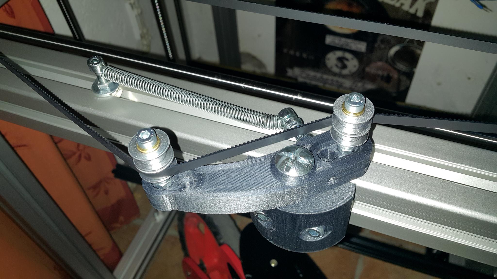

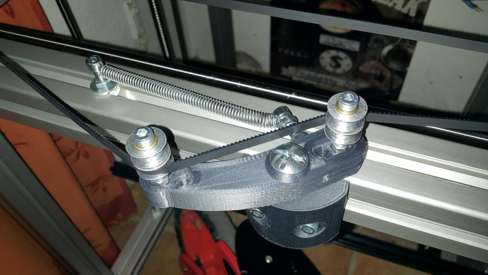

Les petites news du jour Mise en place des tendeurs à ressorts. bon c'est une version beta hein. je pense pas que ces modèles resteront longtemps en place. Ne pas faire attention aux poulies en plus. Je les enlèverai prochainement J'ai aussi mis en place les courroies. Il me reste encore à terminer l'elevateur du Z puis ensuite je me lance dans le câblage et modélisation du support de bobine ect ect
