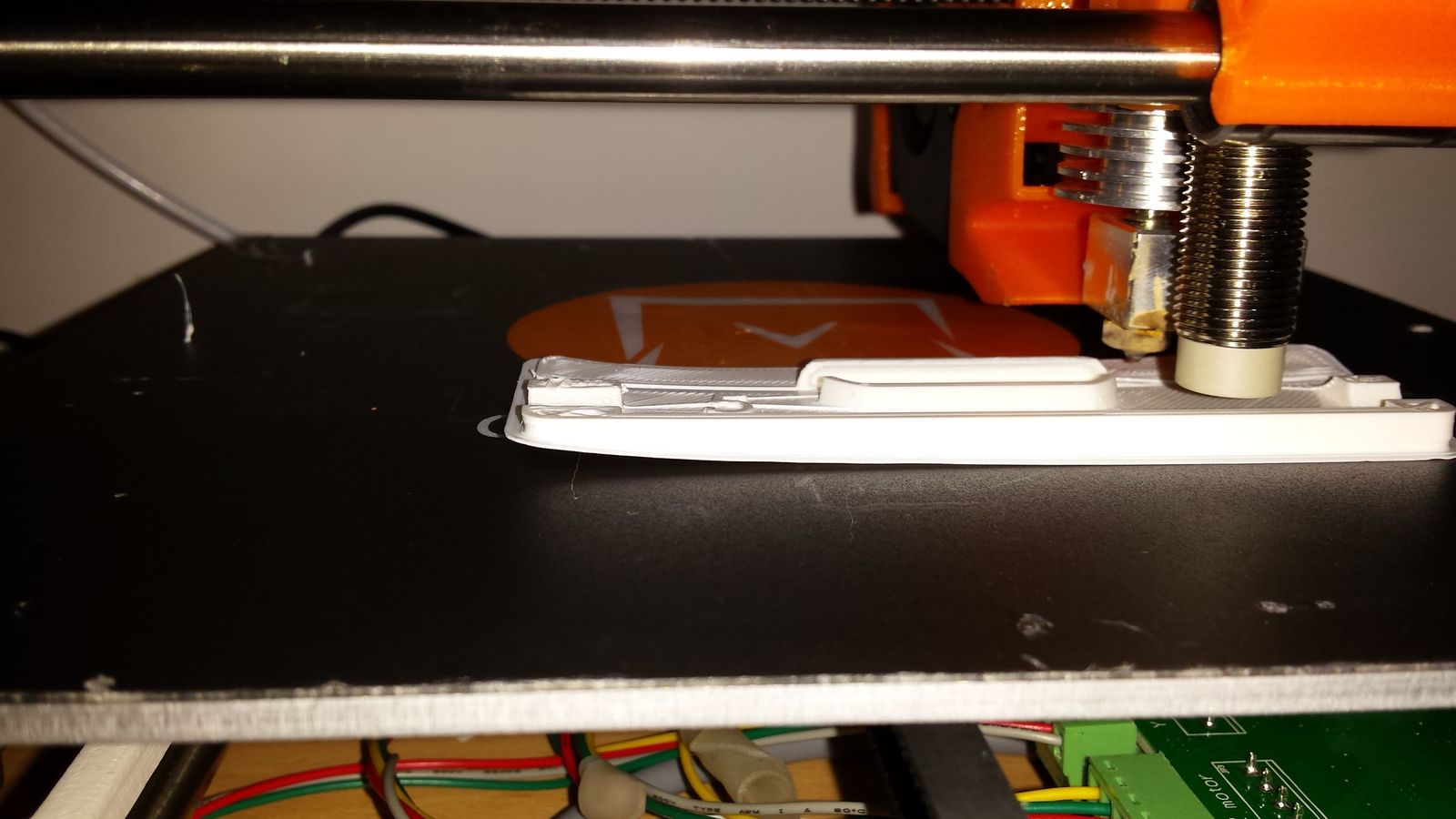

  1. @Furtys ton plateau chauffant "externe" n"est pas une solution. C'est clairement LA solution. Quand j'ai commandé ma dagoma (promo de noél), ce fut la misère. pièce complètement wrappé, absence de la melzi, plateau bombé,boutton de fin course NC au lieu de NO. a peine le carton ouvert que j'ai su que j'allais roter du sang.... Bref jusqu'à ce jours, même avec un buildtalk et un plateau en verre, de la colle, du brim, rien a faire... dés que j'ai vu ce topic, j'ai directement commandé chez nos amis lointains et j'ai tout reçu en 10 jours(!!!). après installation et réglage de la première, oh joie!!!!! - plus d'écrase abusif de la première couche provoquant régulièrement du bouchage de buse. - plus de bruit stressant de craquement PLA. -j'imprime avec du esun (moins cher donc) et franchement plus de bidouille de flow dans cura (etc.etc.etc) Bref je ne serait que trop conseiller cette solution, car en plus d'être complétement indépendante de la dagoma, vous économiserez du plastique (et ça c'est fantastique comme disait elmer). Si vous venez ou vous projeter d'achetez une dagoma, prenez un plateau chauffant! mille merçi à toi @Furtys PS: réalisation à venir

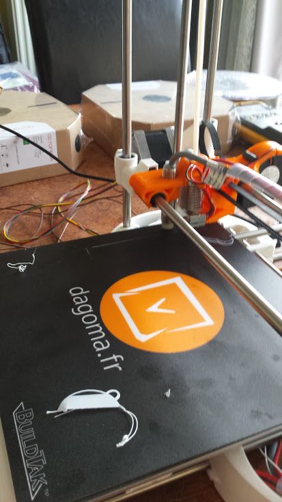

    je ne suis vraiment pas sur que les cartes sont forcements flashés avec un firmware spécifique au palpeur... J'ai reçu ma carte aujourd’hui et ce n'était pas le cas. Qui plus est, dagoma fut en rupture de stock et à envoyé la carte séparément. Je ne pense pas qu'ils ont eu le temps de la flasher.donc méfiance... En tout cas, en suivant la notice de montage (avec quelques imprécisions mais bon c'est encore simple) , en updatant le XML dans cura (buildtak + palpeur) , et en updatant le firmware pour le palpeur, cela semble fonctionner sans abimer le buildtak. Maitenant , je vais proceder à des réglages plus fin.
  7. j 'ai finit ma dagoma ce midi et j'ai directement mis mon buildtrack sans faire le flash firmware. Pas de problême sinon l'impression dans le coin. dés que tu finit la notice de montage dagoma, il faut flasher le firmware pour le plapeur. maintenant, je ne suis pas responsable si vous flinguer votre buildtrack. Mais toujours est t'il que pour moi cela n'a posé aucun problême.
  8. vmf214
    impression tout au bout???
    non, a priori , même si le firmware avec le palpeur n'est pas installé par default,cela ne l'abime pas... Par contre , c'est vrai que dans la notice de montage , il faudrait vraiment indiquer qu'un flash de la carte est nécessaire....

  10. bonjour! je viens de finir de monter ma dagoma, et mon impression se fait tout au bout pour je ne sait quelle raison! j'ai bien fait la mise a jour du xml , d'ailleurs , fait surprenant ma premiere couche semble bonne, une idée? 8NWuFge8nVO2_YOlLX9DLlkRUjuy_79tdVRiPJ3RGaZPgRqCbEnPGp9JlX4Fiu7Za4hb6pBgxLfjRDtb1Yzw5j15uj_w0gkg28cR4vEViKgoE7hFe3eyteGWfIzbAHd6tGy0fRfbt6YMTriS9FIO0Tu0uhPWTVGQPAK59-seTsOhcjgC0cnFxO98ZwsUWwcr58NiU1sqJXqw024Pye3z9SDI-gA1TnKfTGVbMJGPQcQ5Q6jCU1ErHPKFYJ
