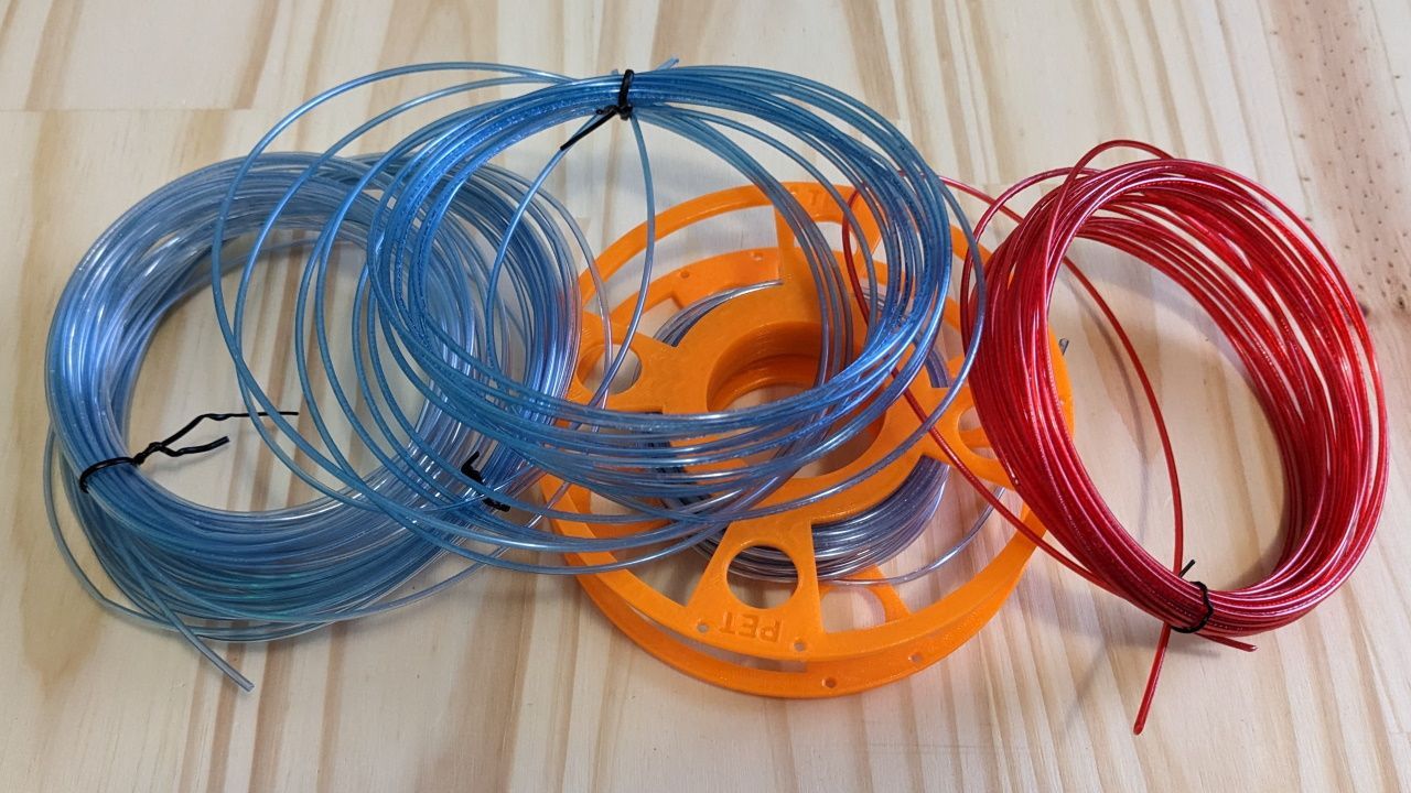

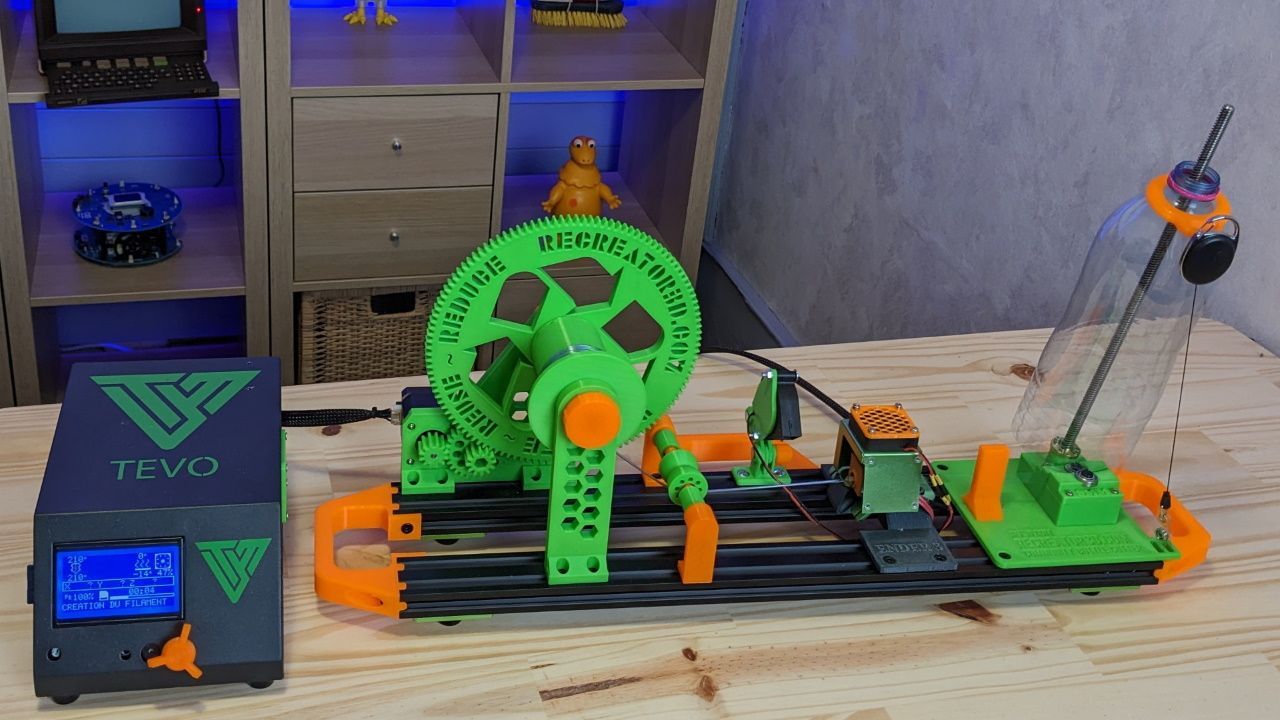

  3. Salut les amis, Je sais qu'il existe d'autres machines de ce type mais le Recreator 3D (de Josh Taylor) est certainement une des simples à fabriquer et une des plus aboutie. Vous pouvez récupérer les pièces sur une vieille imprimante et imprimer le reste en PLA. J'ai utilisé ma vieille Tevo Tornado qui dormait dans un carton depuis que le plateau chauffant (en verre) s'est cassé. Il y a différentes étapes et bien sûr ça demande un peu de travail, mais à la fin du processus, vous obtenez entre 6 et 8 m de filament gratuit (de différentes couleurs suivant les bouteilles). Le filament est creux parce qu'il s'agit de bandes de plastique repliées, il faut donc augmenter le pourcentage d'extrusion pour compenser (environ 130%). En utilisant les paramètres conseillés par Josh, le résultat est vraiment très bon. Si ça vous intéresse, j'ai fais un tuto complet sur mon blog : https://arduiblog.com/2023/04/23/recreator-3d/ Et aussi une vidéo : N'hésitez pas à me donner votre avis (dans les commentaires de la vidéo ou de mon blog).

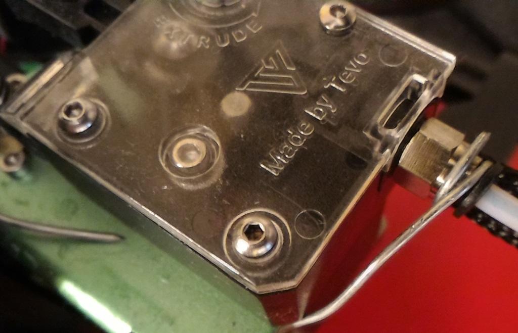

  4. OK, merci pour ces réponses, ce problème est donc "normal"... Je crois que je vais laisser mon fil de fer, ça a l'air de tenir (j'ai fais une dizaine d'heure d'impression depuis) et c'est moins définitif que la colle.

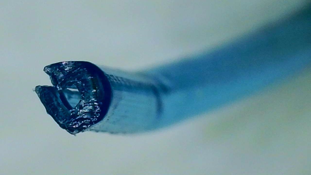

  5. Salut à tous, J'ai eu un petit problème tout à l'heure. Je n'avais pas imprimé depuis environ 2 semaines et quand j'ai décidé d'utiliser ma Tornado, le filament s'est cassé avant extrudeur. Je ne m'en suis pas aperçu tout de suite et quand il est arrivé dans l'extrudeur il s'est arrêté d'avancer (normal puisse qu'il n'était plus entrainé par les roues). Pour le sortir, j'ai voulu démonter le tube de TPFE en dévissant la vis creuse en laiton (sur la photo). Ensuite tout s'est bien passé, j'ai pu extraire le filament, mais impossible de revisser la vis. En fait, elle a l'air collée parce qu'il y a des traces blanches dans le filetage. Pour dépanner, j'ai mis du fil de fer, ça a l'air de tenir parce qu'il n'y a pas beaucoup force qui s'exerce dessus mais j'aimerais trouver un moyen plus solide et plus élégant. Alors ma question c'est : Comment refixer cette vis ?

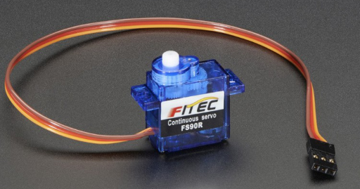

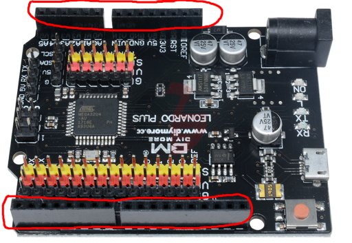

    En fait, le Leonardo Plus a autant de connecteurs que l'Arduino Leonardo officiel. Mais là tu as le choix entre utiliser les connecteurs femelle classiques de l'Arduino de chaque coté (entourés en rouge) ou les connecteurs mâles jaunes (S). Comme l'a dit @dadour13 les connecteurs noirs (G) sont reliés à la masse et les rouges (V) à la borne +5V. Ils servent à brancher directement certains modules comme par exemple des servomoteurs qui ont un connecteur Dupont femelle à 3 broche qui correspond parfaitement. Bref ça ne change rien à ton problème de matrice. Pour répondre à ta question, tu peux utiliser n'importe quelles entrées numériques de l'Arduino pour ta matrice de 0 à 13, (RX et TX sont les entrées 0 et 1), sauf si tu récupères un programme déjà fait, dans ce cas il faut respecter le branchement correspondant au programme. Au fait, si tu n'es pas trop pressé, tu peux l'avoir moins cher ici

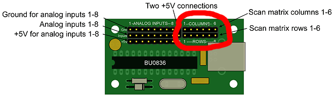

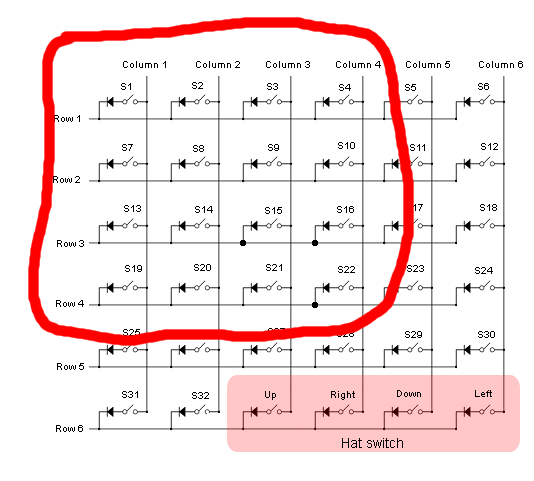

    L'avantage du Leobodnar, par rapport à l'Arduino c'est que tu n'as pas besoin de le programme, alors tu n'as pas envie d'apprendre à utiliser l'Arduino, c'est la meilleure solution, tu as déjà tout ce qu'il faut pour faire un joystick, mais d'après ce que j'ai compri, le Leobodnar ne propose pas de sorties pour utiliser ton moteur et ton alimentation... Les 6 lignes et les 6 colonnes de la matrice sont ici : Et voila le schéma de branchement de tes boutons (avec des diodes de type 1N4148 ou 1N4004) : Évidement, rien ne t'empêche de de mettre moins de boutons, par exemple dans ton cas tu n'a besoin que des lignes (rows) 1, 2, 3, 4 et les colonnes (columm) 1, 2, 3, 4 ce qui fait bien un carré de 4x4=16 boutons. Tu trouveras plus d'infos ici

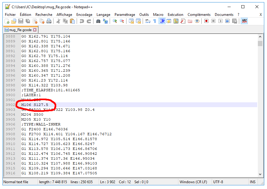

  22. Oui et ensuite tu cherches la commande M106 qui allume le ventilateur et contrôle sa vitesse Pour modifier la vitesse tu changes la valeur du paramètre S à coté de M106 mais attention ce n'est pas en pourcentage c'est une échelle de 0 à 255 (8 bits). C'est à dire que : 0 = 0% 127.5 = 50% 255 = 100% Etc... Pour obtenir 39% il te suffit de faire une règle de 3 pour connaitre la valeur à indiquer (n'oublie pas le S). Plus d'info sur le Gcode ici
