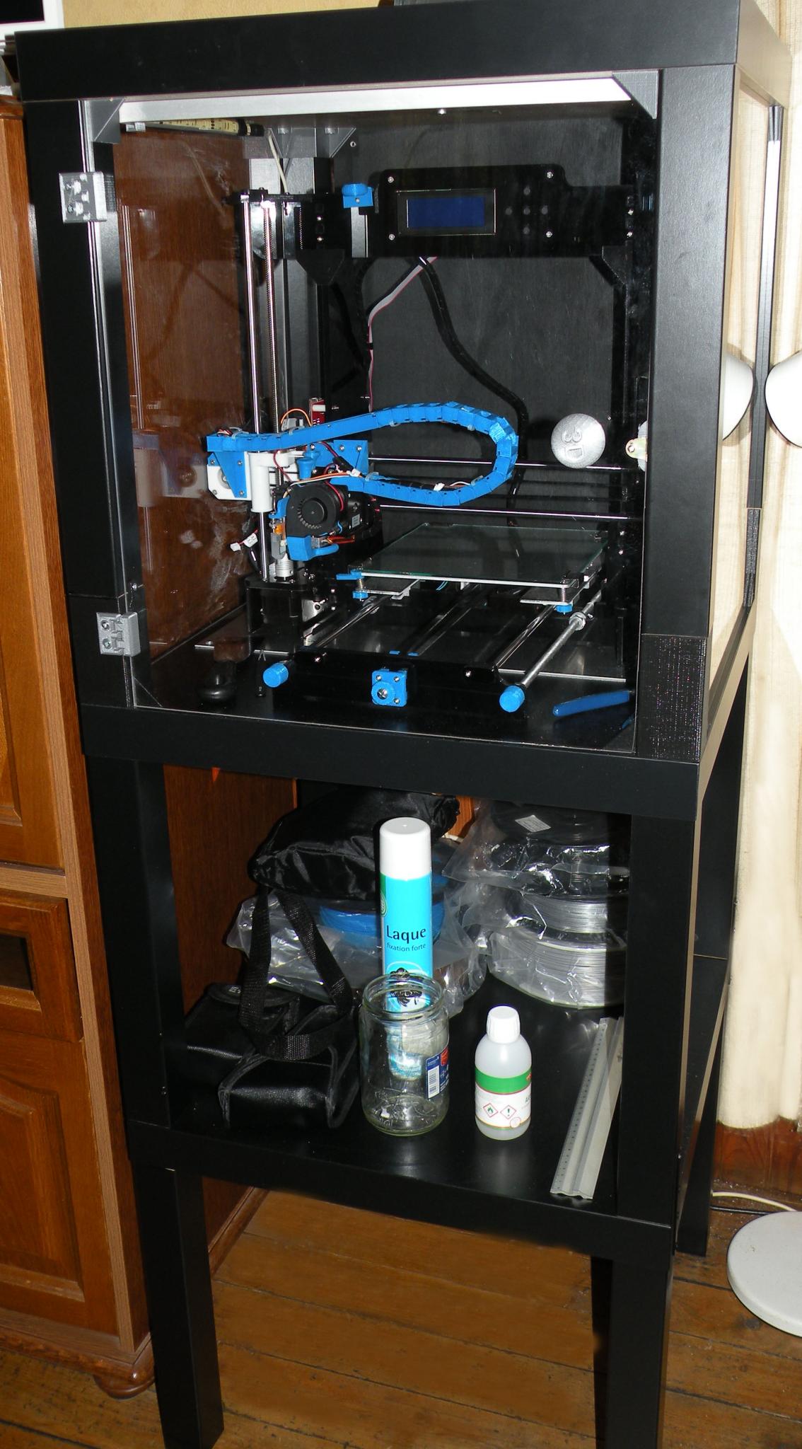

    Les dangers de l'Anet
    Très beau boulot. Là c'est vrai que niveau temps d'impression ça n'a plus rien à voir. Mais de mémoire je suis pas tombé dessus quand j'ai exploré les divers tutos. Ce qui est fait est fait. J'étais un peu sceptique coté couleur crème mais tout compte fait ça rend super bien.
  23. icespring
    Elle est encore dans un coin d'atelier, elle n'est plus bruyante mais bon j'hésite à la rapatrier près du coin radio quand même

  25. icespring
    En effet au moment où j'ai regardé il n'y avait pas autant de versions. Ton second lien ressemble fort à ce que j'ai fait. Mais pour les temps d'impression ça doit se tenir, surtout pour les rehausses des pieds, l'enfer. Et y a sûrement pire je ne fais que commencer
