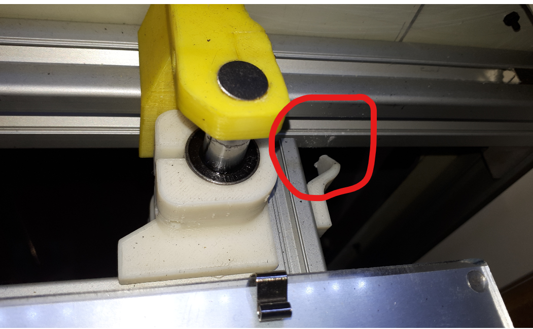

Salut Merci @pafpaf et @Yo', j'ai abaissé les paramètres de Jerk et d’accélération, la machine parait plus douce, ce n'est que positif. Pour ce qui est de mon problème original, le soucis était en fait d'ordre mécanique. Ma butée Z qui était réglée trop proche du châssis, a force de tourner la mécanique a prit un peu de jeu en se mettant en place et hop ça s'est mis a légèrement frotter ce qui méttait le plateau légèrement de travers.. Bref, problème bête dont je me suis aperçu en retirant le dessus de l'imprimante- 11 réponses

Bonjour @Heldmann Si tu as changé tes câbles vérifie l'ordre des couleurs des fils (des 2 cotés des connecteurs). J'ai déjà eu des fils inversés sur des câbles achetés sur des sites chinois.

@Yo' Merci pour ton retour, j'avoue ne pas maîtriser l'impact du Jerk, ni même vraiment à ce quoi cela correspond. Tu me conseil quoi comme paramètre de jerk / accélération ? @pafpaf Content d'avoir pu t'aider. Pourquoi dis-tu que mon problème est sur le X (pour moi ça décale un peu sur les 2, mais plus sur X) Comment as-tu détecté les micro coupures dû aux vibrations ?- 11 réponses

Salut Tout d'abord merci pour vos pistes de recherche Plus j'y pense, plus je pense que cela vient des paramètre Jerk, mais je ne sais pas comment tester ça de façon "non empirique" Pour info le cube à était imprimé à 100mm/s, résultats similaire à 60mm/s, vous me recommandez quoi comme vitesse d'impression ? @pafpaf Les micro-coupures sont en effet possibles surtout sur des transformateurs en campagne (je suis en ville), je te conseil de mettre des condensateurs pour stabiliser la tension et venir compenser les micro-coupures du genre de cette petite carte : Mini UPS Pour ce qui est de la version de Marlin, si je ne dis pas de bêtises pour les cartes 32bits comme la MKS Sbase on est obligé de passer en V2.x Pour ligne DIGIPOT_I2C_MOTOR_CURRENTS, c'est la numéro 760 d mon fichier https://github.com/shark-h44/Hypercube_marlin/blob/master/Marlin/Configuration_adv.h. Pour info, c'est le seul moyen que j'ai trouvé pour modifier les ampérages des moteurs (pas de vis de réglage physique), quand j'augment ou je laisse les valeurs par défaut (après avoir activé la fonction) les moteurs chauffent donc à priori ça fonctionne. J'ai juste un doute sur l'ordre (si quelqu'un à l'info ?? @Yo' Je les ai contrôles au montage, ils ont un très lège faux rond à peine perceptible, en tout cas toute la mécanique coulisse sans forcer, pas de chocs depuis.- 11 réponses

shark-h44 a posté un sujet dans Paramétrer et contrôler son imprimante 3D
Bonjour, J'ai un souci avec ma coreXY (modéle hypercube NGEN NEDALIVE) monté par mes soins (carte mére MKS SBASE). Après une longue phase de montage je me suis aperçu lors des tests que mes impressions sont irrégulières (surtout au niveau de l'axe Y) Je post dans la rubrique Marlin car il semble (à première vue) que cela puisse venir du firmware car pas mal de personnes s'en plaignent sans vraiment trouver de solution. Voilà ce que j'obtiens, ce n'est pas dramatique mais tout de même gênant pour faire des assemblages Voilà ce que j'ai déjà tenté : Tension des courroies : tendues sans excès poulies : bien serrée, pas de dents abîmé. Ampérage driver : passage de 0.7A à 0.5A (DIGIPOT_I2C_MOTOR_CURRENTS { 0.5, 0.5, 1.0, 0.5, 0.5 }) je ne suis pas sûr de l'ordre (x, y ,z, e1, e2) ? J'ai tenté la dernière version de Marlin BugFixe, le décalage est encore plus prononcé. Ma config Marlin : https://github.com/shark-h44/Hypercube_marlin/tree/master/Marlin Je ne sais plus où regarder, merci de bien vouloir vous pencher sur mon problème- 11 réponses
