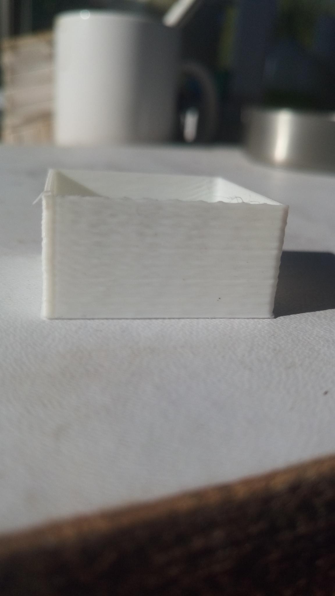

bonsoir tout le monde , au niveau des dimensions j'ai réussi grâce au fichier stl de @thierry70 a avoir des marges d'erreurs correctes (en tout cas pour moi ) entre 1 et 2 dixièmes suivant la taille de la pièce , j'ai remarquer par contre que soit les barres de guidages soit les roulements d'origines Dagoma (ou les deux ) ne sont pas exceptionnelles ( jeu entre les roulements et les barres de guidage ) ce qui me crée un jeux latéral dans la tête donc difficile d'appliquer la méthode de @fg-35 , j'ai donc commander des douilles Igus et les barres de guidages Igus en espérant améliorer encore la finesse de mes réglages pour ce qui est de la température , réglage du PID et c'est nickel , fluctuation a +/- 1 degrés maintenant et correction de débit a 95 %. j'attend de recevoir les pièces et de régler parfaitement mes steps moteurs pour affiner un peu plus la correction de débit , en tout cas merci a vous c'est déjà beaucoup mieux maintenant je vais pouvoir profiter des joies de la 3D -

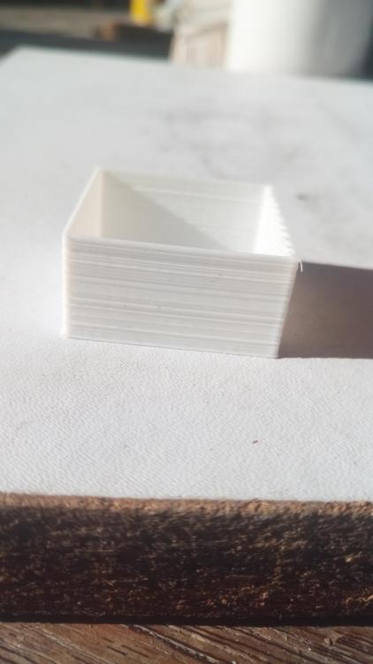

@fg-35 merci pour le tuto , mes dimensions n'ont pas plus de 0.02 de "déformations" désormais ,mais j'ai ces motifs qui sont apparu en Y ( première photo, on ne voit pas très bien sur la photo) et ces lignes très marquées sur le X (deuxième photo) auriez vous un conseil ? -

Bonjour a tous , Alors voilà je vous explique mon problème ( pas bien compliquer a mon avis mais je n'ai pas trouver de sujet correspondant ) : j'ai acheter une dagoma discoeasy 200 il y a peu et donc après quelques petit prints je me suis dit que j'allais calibrer mes step par mm de mes axes , donc j'imprime le cube de calibration , réalise mon produit en croix et rentre mes nouveaux paramètres via l'écran , je relance l'impression et les cotes sont nickel , mais aujourd'hui j'ai imprimé un objet de 130 mm de long ( longueur imprimer en X) et me rend compte que l'objet ne fait finalement que 127 mm. Alors voilà je compte sur vous pour éclairer ma lanterne car je ne comprend pas un tel écart et étant débutant je préfère demander plutôt que trifouillers les paramètres sans comprendre ce que je fais , merci d'avance ^^

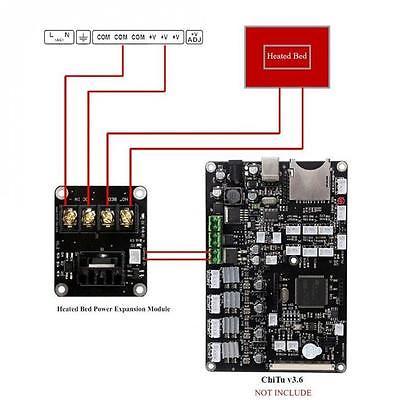

merci @Jean-Claude Garnier pour ta réponse rapide , donc si j'ai bien compris je fais mes branchement comme cela "image" + la thermistance sur les contacts dédié de l'imprimante ? Sinon oui l'imprimante a toutes les branchements nécessaires pour accueillir un plateau chauffant , c'est surtout pour l'alimentation que je voulais quelques précision ^^.
bonjour a tous , je suis complètement nouveau en matière d'impression 3d et ma question vous paraîtras peut être bête mais il faut bien que je la pose un jour :P alors voila je voudrais ajouter un plateau chauffant a ma dagoma discoeasy et je voudrais savoir , si je branche mon plateau chauffant seul sur une alim séparer et la thermistance sur la carte mère de l'imprimante pourrais-je contrôler la température ? ou chauffera t-il sans cesse des l'allumage de l'alimentation ? en tout cas merci a tous pour vos post bien utiles ^^
