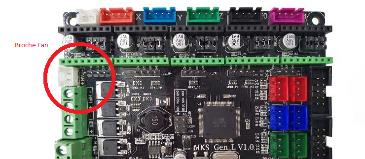

Oui, c'est vrai que la graduation évolue dans cet intervalle. Je n'ai pas encore fini de tout rebrancher comme il faut, afin d'observer si les 100% de cura correspondent à un fonctionnement sans "couinement". -

Bon j'ai "résolu" mon problème. En branchant directement un ventilateur sur la prise, j'ai réussi à le faire fonctionner. Pour ne plus entendre le "couinement" du ventilateur, il faut augmenter le % de fonctionnement dans marlin à 140% minimum (% lié à l'ampérage ?). Bref, dès que je rebranche l'ancien câble de connexion, il y a redémarrage de la carte. Il doit y avoir un endroit qui a cramé ou autre le long du câble. Vu que je n'arrive pas à le débrancher à la prise qui mène à l'extérieur du boitier, je vais le laisser et venir directement amener le câble du ventilateur dans le boitier sans passer par la prise. C'est une solution temporaire mais fonctionnelle. En espérant que ce sujet évitera des longues heures de doutes à d'autres personnes... -

Cédric D. a posté un sujet dans Électronique
Bonjour, Je viens d'avoir un problème avec ma carte MKS Gen-L v1.0 (imprimante Tevo Tornado) lors du branchement d'un nouveau ventilateur (celui pour refroidir le filament durant l'impression). Le branchement s'est bien passé mais lors de l'activation du ventilateur, j'entendais un sifflement désagréable. J'ai voulu vérifier la tension avec un multimètre, 24V environ observé pas de soucis. Puis là j'ai voulu mesurer l'ampérage, et des petites étincelles sont apparues au niveau de mes connecteurs du multimètre puis la carte a redémarrée. Depuis, chaque fois que j'active le ventilateurs par le biais du firmware, la carte redémarre. Il y a donc un composant électronique qui a certainement grillé mais lequel... Tant que je ne branche pas de broche sur la sortie "Fan" de la carte, il n'y a pas de redémarrage. J'imagine qu'il y a donc un court-circuit qui s'opère quand je branche un ventilateur. Mon multimètre s'allume toujours mais ne mesure plus rien... je vais devoir en racheter un avec mes bêtises. Quelqu'un a t-il une idée du composant de la carte à vérifier / changer ? -
