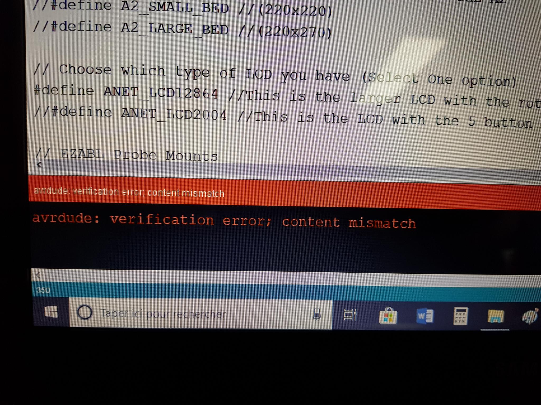

  7. Je viens de téléverser le firmware Skynet fix2 avec la configuration "full graphic" et ça fonctionne l'affichage fonctionne nickel. Mais je préfère le TH3D qui est régulièrement mis à jour Déjà je suis rassuré, le LCD 12864 est fonctionnel Un indice, le Skynet fix2 prend 95% de l'espace dispo dans l'Atmega1284P et le TH3D 97%, peut être faudrait il que l'optimise pour réduire l'espace occupé par TH3D.
  8. @Maeke Voici le message d'erreur pendant le téléversement
  9. Bonsoir Maeke, Merci pour les précisions, auriez vous une idée pour quelle raison le téléversement de la TH3D se passe mal quand je sélectionne le LCD12864 à la place du LCD2004 ?

  11. Bonsoir, Je possède une Anet A8 avec firmware upgrader TH3D version U1.R1.8j, qui fonctionne très bien dans cette configuration, mais j'ai investis sur un écran LCD12864, identique à celui de l'Anet A6. Je trouve cet afficheur de meilleur qualité et plus agréable à utiliser avec sa molète qui remplace les boutons du LCD2004. J'ai donc modifié les paramètres du fichier de configuration.h du firmware de cette façon : //=========================================================================== // ANET Printers Options - Select ANET 1.0 from Tools > Board //=========================================================================== // Uncomment the ANET Model you are using //#define ANET_A2 //** please see option below to choose bed size for the A2 only!! //#define ANET_A6 #define ANET_A8 //#define ANET_E10 //#define ANET_E12 // Choose bed size for A2 only // IGNORE THESE OPTIONS FOR MACHINES OTHER THAN THE A2 //#define A2_SMALL_BED //(220x220) //#define A2_LARGE_BED //(220x270) // Choose which type of LCD you have (Select One option) #define ANET_LCD12864 //This is the larger LCD with the rotary controller found on most ANET machines //#define ANET_LCD2004 //This is the LCD with the 5 button keypad usually found on A8 and some A2 machines // EZABL Probe Mounts #define ANET_OEM //#define CUSTOM_PROBE Malheureusement, quand je téléverse le firmware TH3D, version U1.R1.8j, avec ( #define ANET_LCD12864 ), la compilation du croquis ce passe bien mais le téléversement se termine par un message d'erreur ( content mismatch ) et je suis contraint de recharger le bootloader de ma carte mère avec un arduino Nano pour pouvoir recharger le firmware TH3D, version U1.R1.8j, avec ( #define ANET_LCD2004 ), qui lui se passe bien. Auriez vous une idée du paramètre qui provoque cette erreur ? Merci d'avance pour vos réponses
