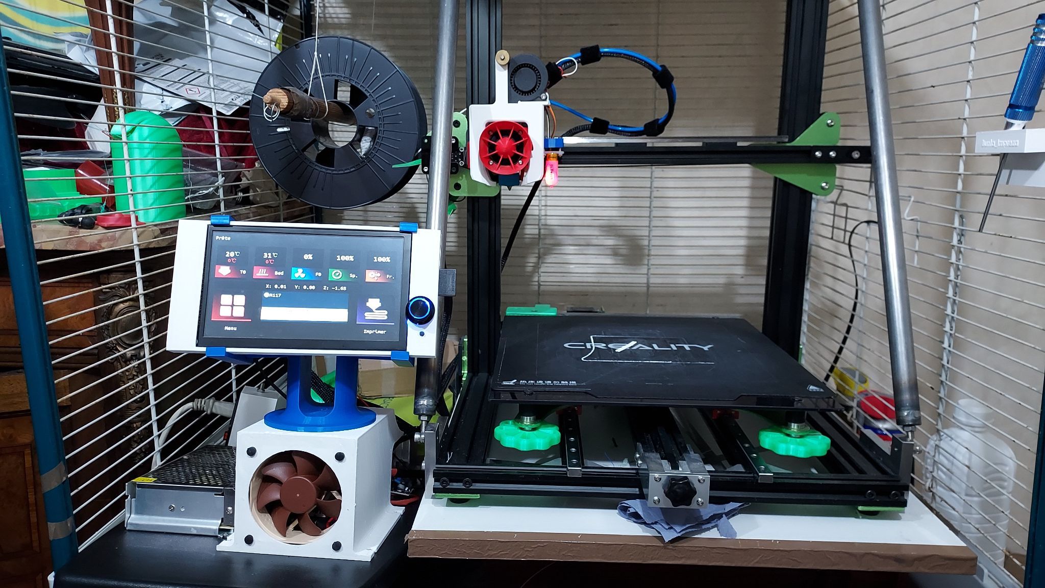

  1. Bunta
    Entretien Tornado.

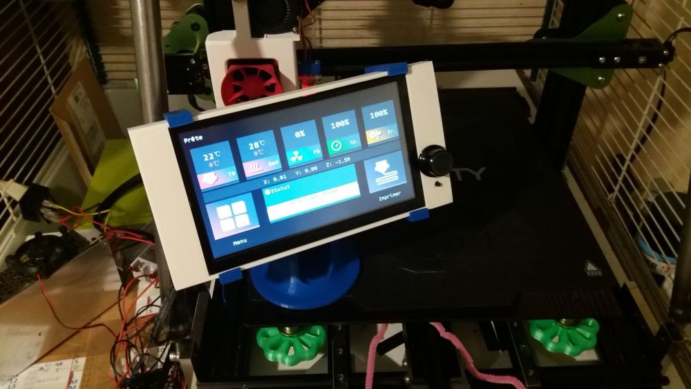

    Et voila, enfin fini. Le cache ventilo a été fait maison et print dans un pla phosphorésant, plus qu'a en faire un pour la 80 (si je me motive) après je suis pas assez con pour y mettre les doigts ou autre.
  2. Bunta
    Entretien Tornado.
    Bon allé je continu sur ma lancé vue que je suis bloqué 7 jours a la maison a cause d'un nano rhume. Bref, je vais changer le dernier ventilo celui radial, pour un noctua 12 volt, la elle sera totalement silencieuse. Reste a rajouté un convertisseur et hop. Photo a venir une fois fini.

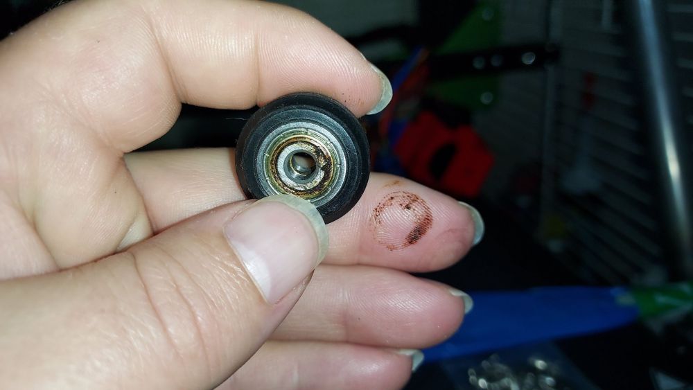

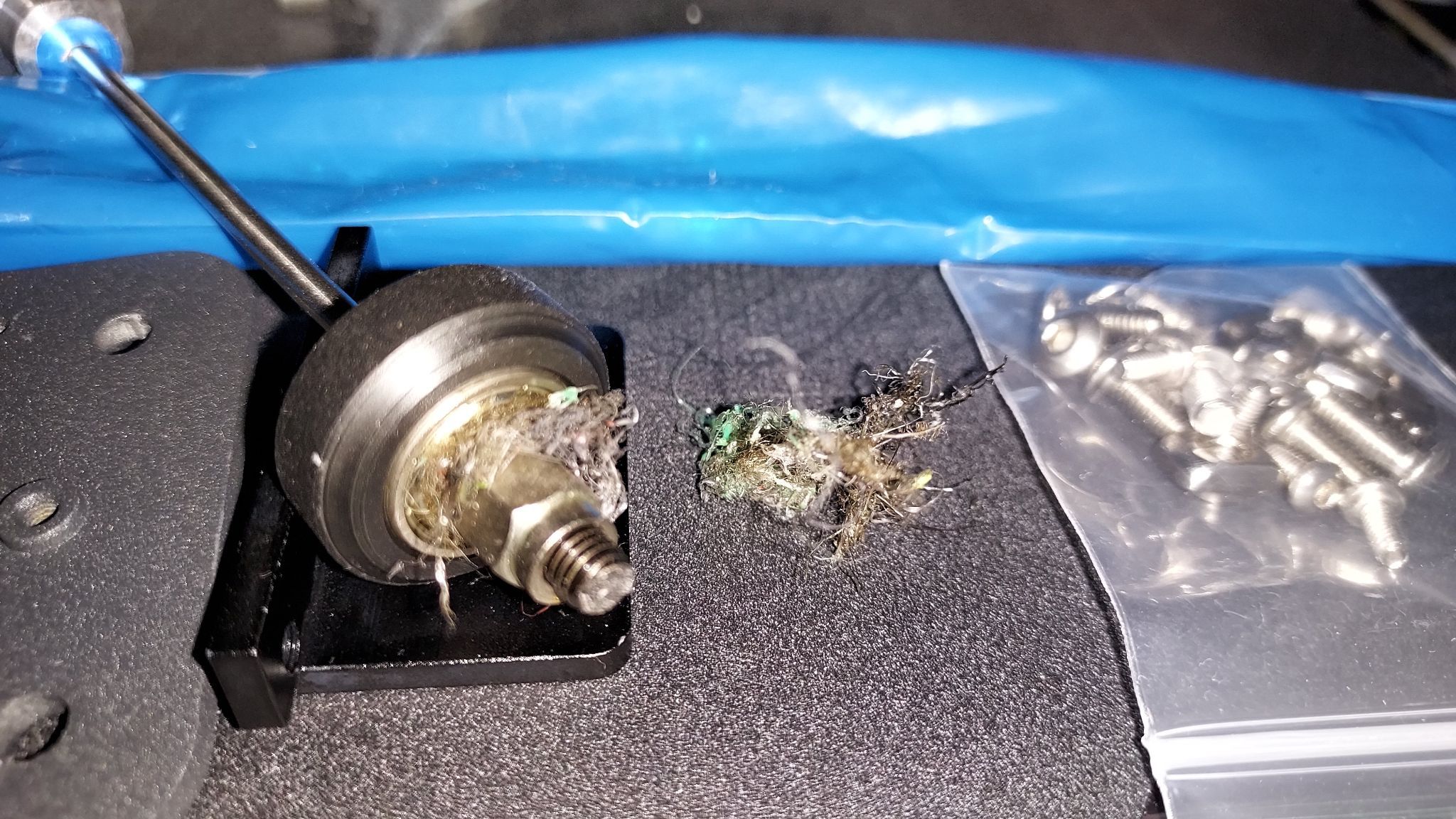

  6. Bunta
    Entretien Tornado.

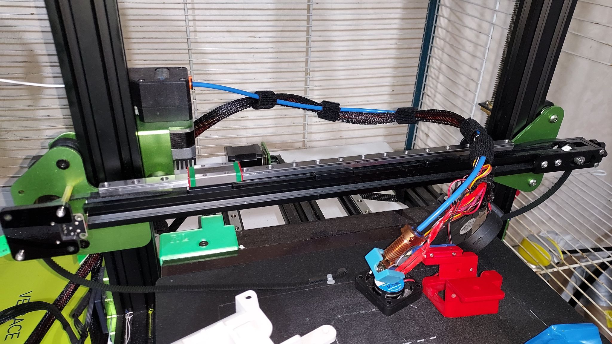

    Bon du news, Beaucoup de travail donc peu de temps pour moi. Le boitier n'est toujours pas fait. J'ai préparé une buse de 1 mm pour le faire, ca sera dégueu mais ca ira plus vite. Bref, une roue de plus qui m'a fait chier a gripper cette fois sur l'axe X vu que le Y n'a plus de roue. Ca m'a fait foiré un print de boitier avec un bon décalage. Au démontage, je vois toute la merde accumulé avec les années. Et puis pour plus me prendre la tete avec les roues, je passe l'axe X en rail. Je ne sais pas si je vais passer l'axe Z en rail aussi. Pour le moment, je vois pour me trouver du temps pour enfin printer le boitier et passer les ventilo en 12 volt.

    Dans la liste des modifications ont peut compter (Mise a jour 23/12/20 Carte SKR 1.4 turbo Fait Driver TMC 2209 Fait Ecran TFT70 Fait Extrudeur BMG Fait Tendeurs Y et X en aluminium Fait Tête d'impression Full cuivre Fait Buse et bloc chauffant cuivre nickelé Fait Convertisseur 24/12 volts A faire Ventilateur 12 volts 40 mm Noctua pour buse a faire Ventilateur 12 volts 80 mm Noctua pour boitier a faire Tube Capricorne Fait Double axe Z motorisé Fait Plateau sur rail Hiwing Fait Renfort de chassie fait maison Fait BLTouch Fait Courroies renforcées fait Boitier fait maison a faire Gaine nilon Fait Radiateur pour relais SSR Fait Tampon silicone (remplacement des ressorts du bed) Fait Le marlin a été codé avec le BLT, ca a pas été facile et je remercie Andréa sans lui, je ne pense pas que j'y serait arrivé, du moins pas en moins de 20 ans. Il ne reste plus qu'a modéliser le boitier, lui colller les convertisseurs et le ventilateur et elle sera fini.

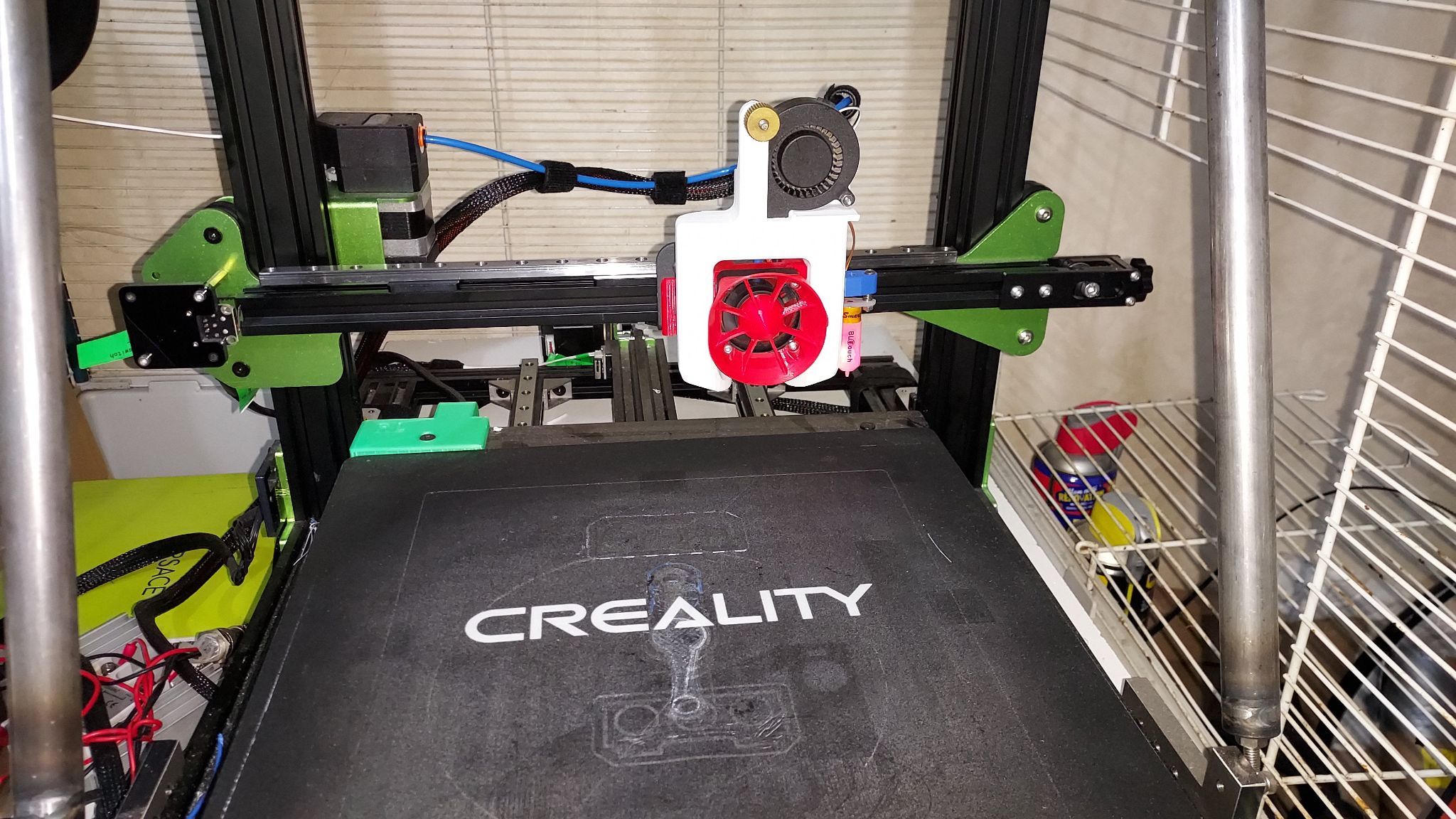

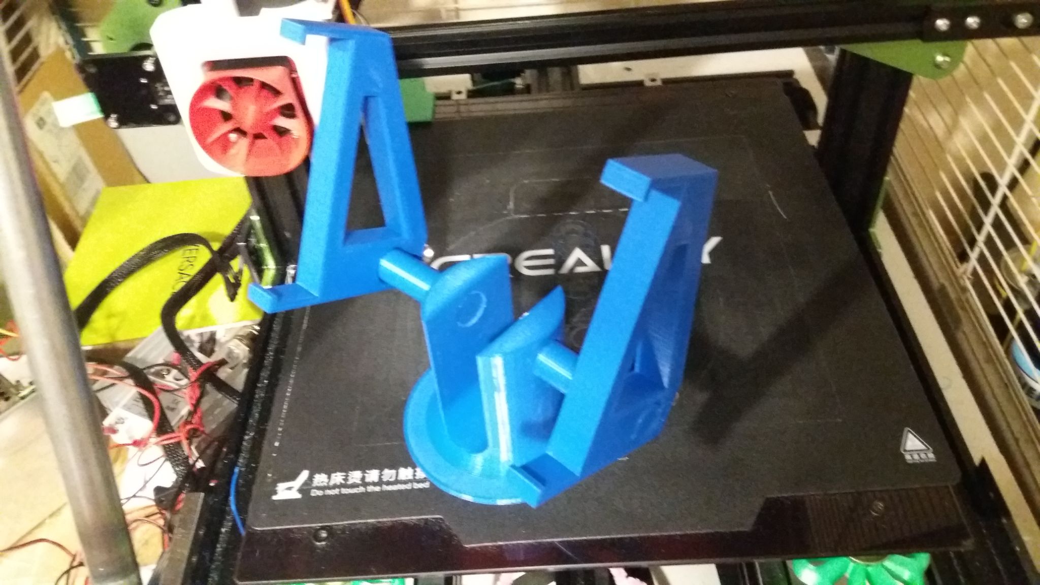

  12. Bunta
    Entretien Tornado.
    Voila, ca a été galère et prise de choux mais elle est enfin en train de print. J'en profite pour mettre une photo de la tète, qui faut bien l'avouer est une belle pièce même si comme dit mon ami Andréa, elle ne se voie plus une fois le ventilo mis. la voila en train de print une croie de calibration, après restera a modéliser son boitier.

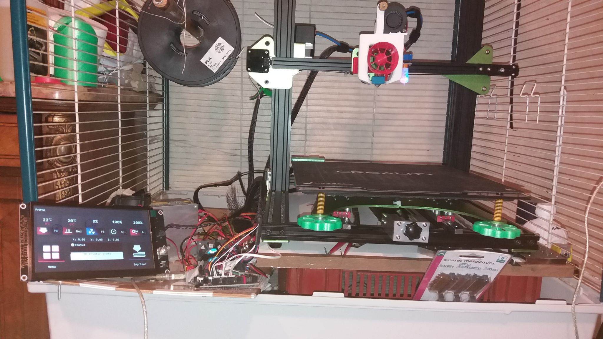

  17. Bunta
    Entretien Tornado.
    Des nouvelles. Ma Tornado a subis quelque modifications. Quelque? Non en fait, elle n'a quasi plus rien d'origine et ce qu'il reste d'origine a été modifié. Limite, je pourrai la rebaptiser Bunta Tornado. :lol: Dans la liste des modifications ont peut compter Carte SKR 1.4 turbo Fait Driver TMC 2209 Fait Ecran TFT70 Fait Extrudeur BMG Fait Tendeurs Y et X en aluminium Fait Tête d'impression Full cuivre Fait Buse et bloc chauffant cuivre nickelé. Fait Convertisseur 24/12 volts A faire Ventilateur 12 volts Noctua a faire Tube Capricorne Fait Double axe Z motorisé Fait Plateau sur rail Hiwing Fait Renfort de chassie fait maison a faire BLTouch Fait Courroies renforcées faire Boitier fait maison a faire Gaine nilon Fait Radiateur pour relais SSR a faire Voila une photo dans l'état, il me manque quelque pièces notamment des vis pour monter les renforts et un relais SSR car le mien à griller, Andréa me règle aussi le marlin 2.0 pour aller au poil.
