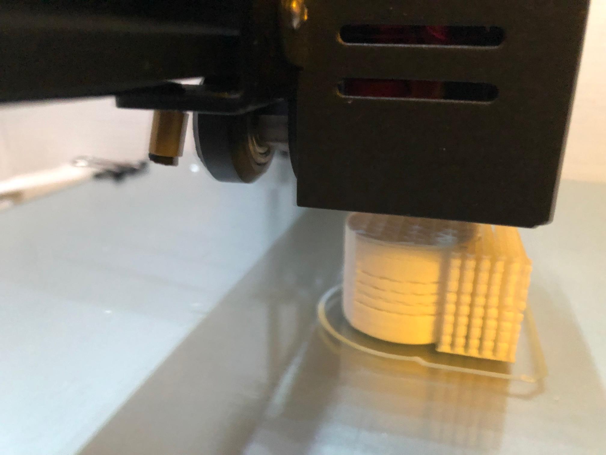

  1. Miracle Problème résolu: j ai desserré les vis et j ai entièrement démonté le corps de chauffe. Il y avait effectivement un petit bourrelet de pla entre le ptfe et la buse. Impression parfaite terminée à l instant. Merci à tous [emoji106]

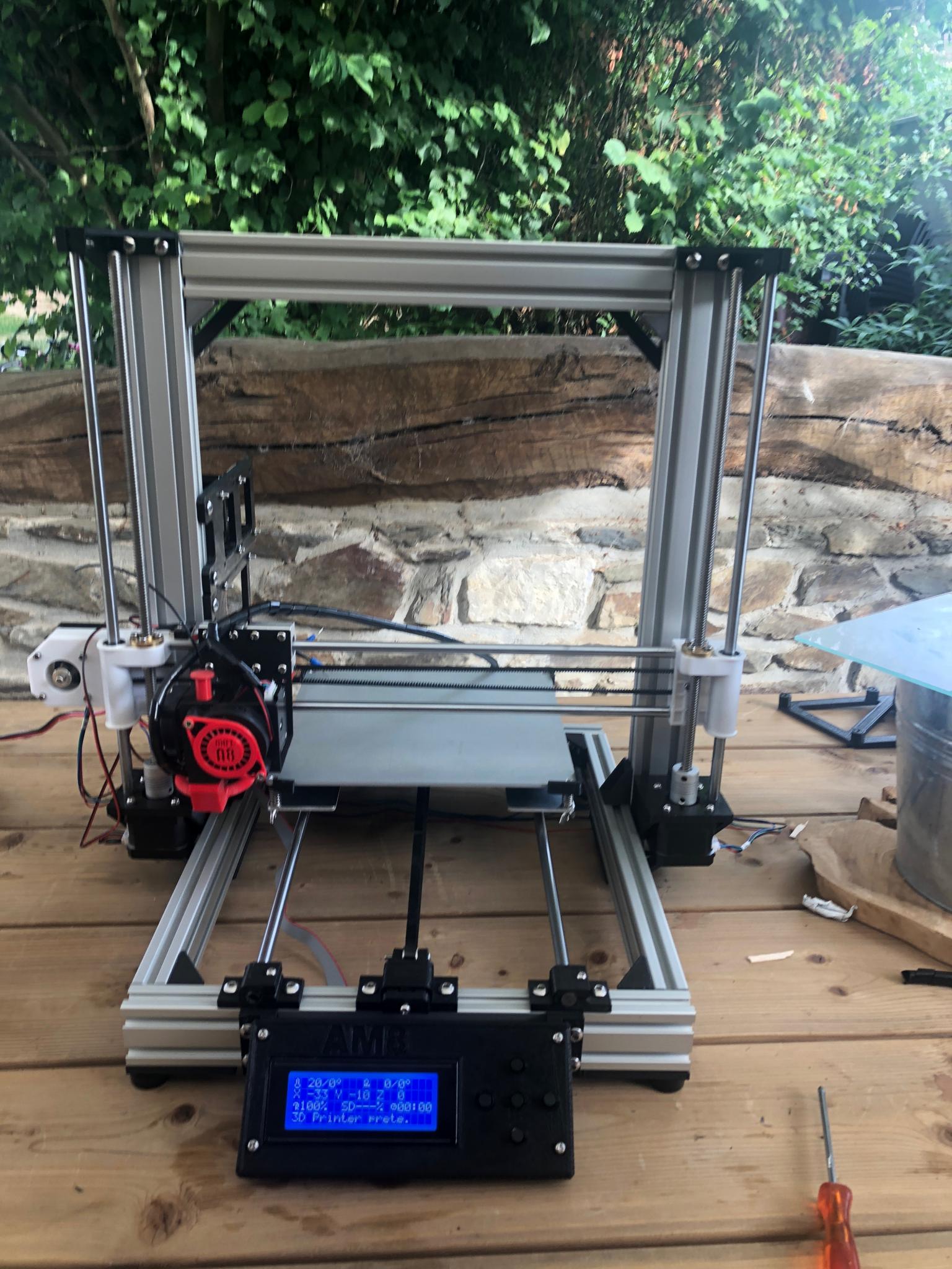

  4. Alkesh

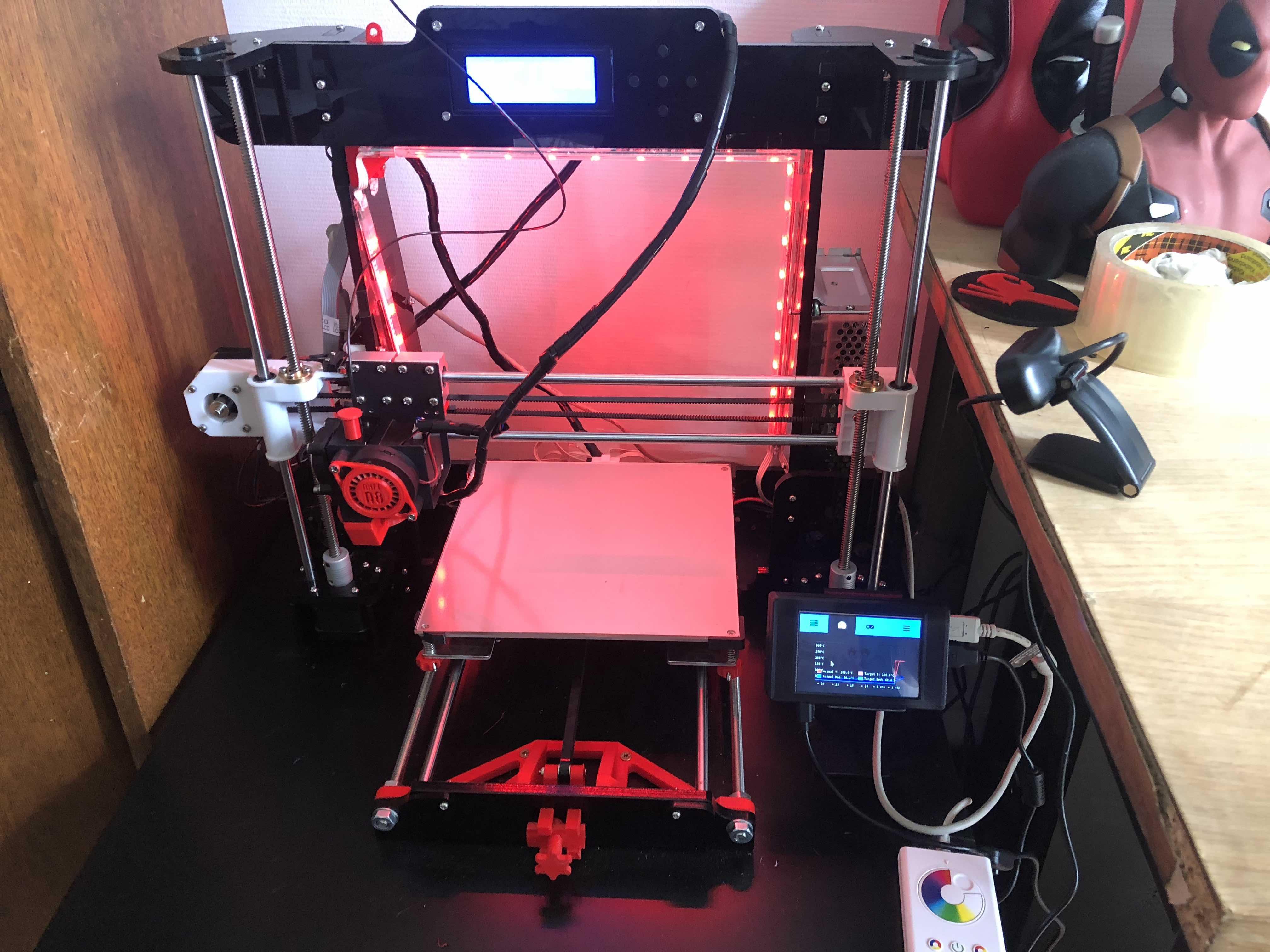

    Merci de ta rapidité !

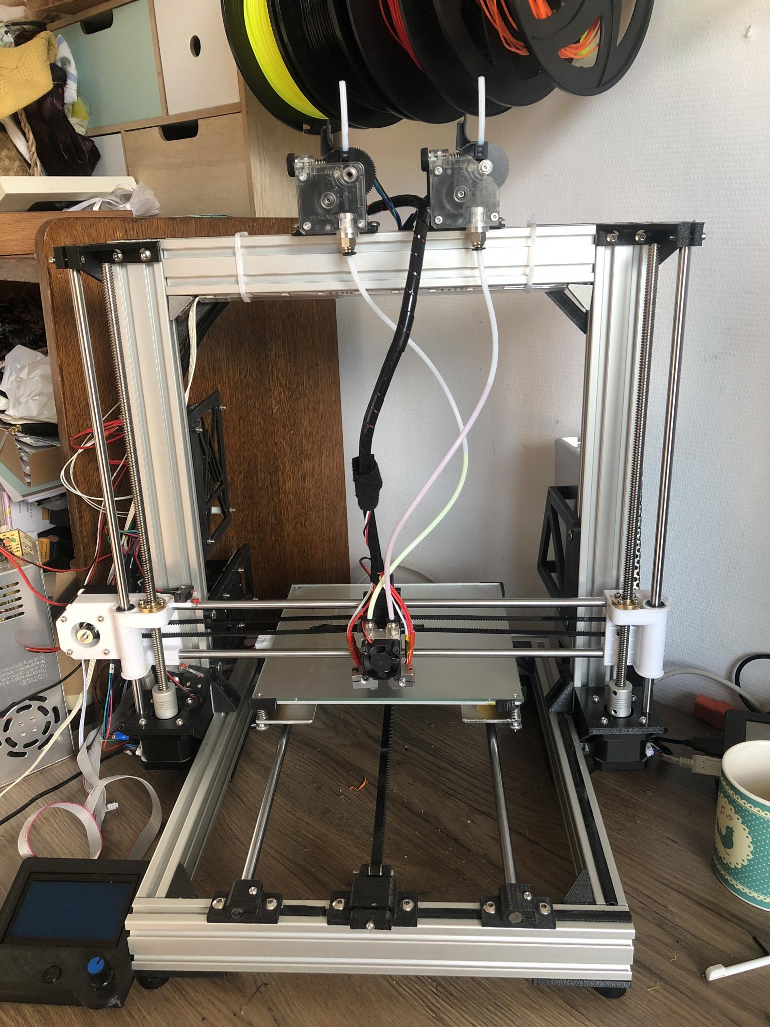

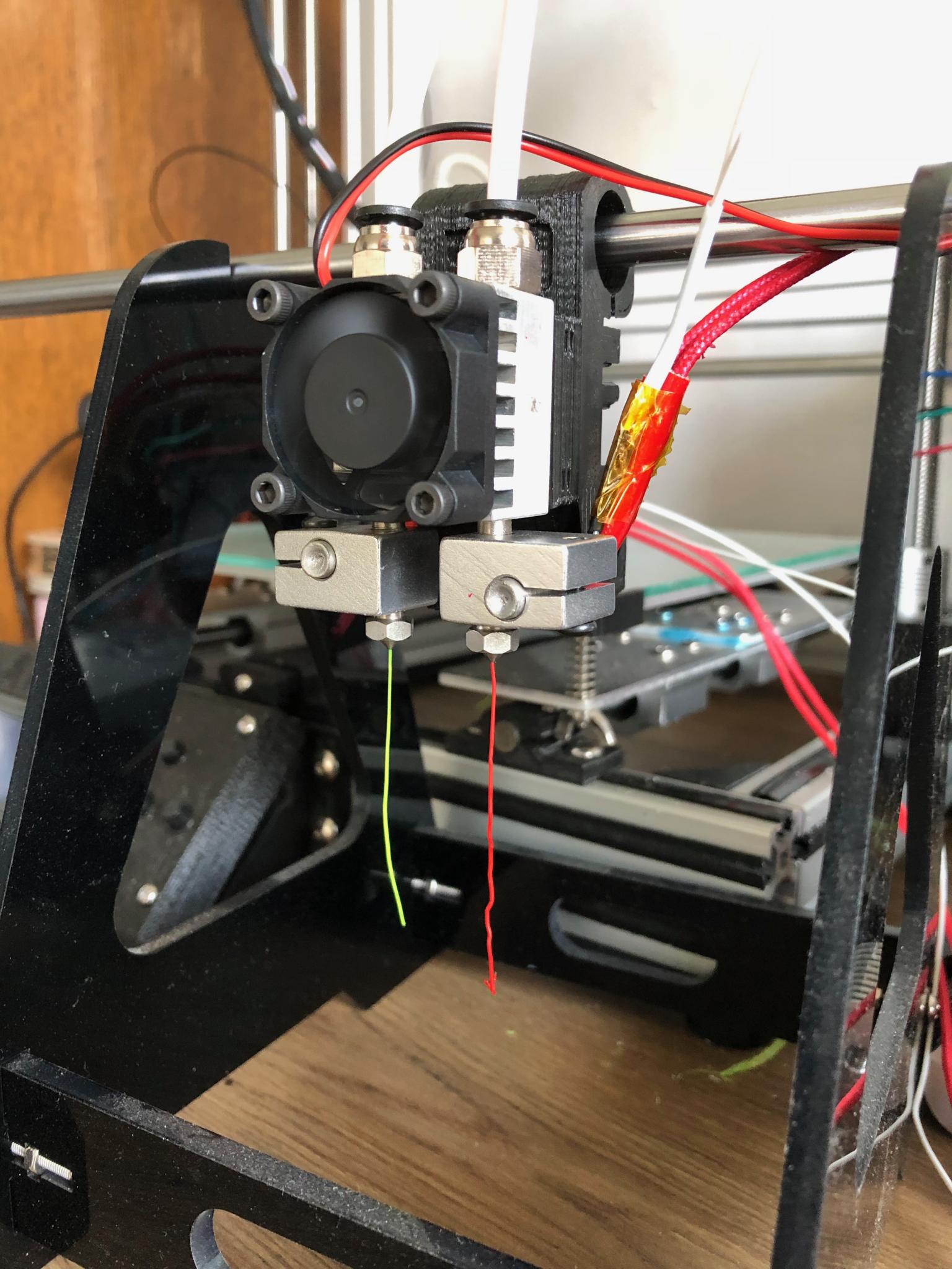

  7. Bonjour à tous, Ma machine à pas mal évolué depuis quelques jours, voici un point sur le projet: Passage en dual avec une Chimera avec double extrusion Titan bowden Changement de l'électronique, carte mère MKS BASE 1.4 sous Marlin 1.1.9 Entretien du bed: position du H corrigée, changement des roulements, pose d un isolant sous le bed Ecran Full graphic J'en suis pour le moment sur la partie réglage des drivers / Vref, calibration des extruder qui patinent un peu (claquement) En gros il ne reste de l'A8 que les tiges, les moteurs XYZ et les end stops !!

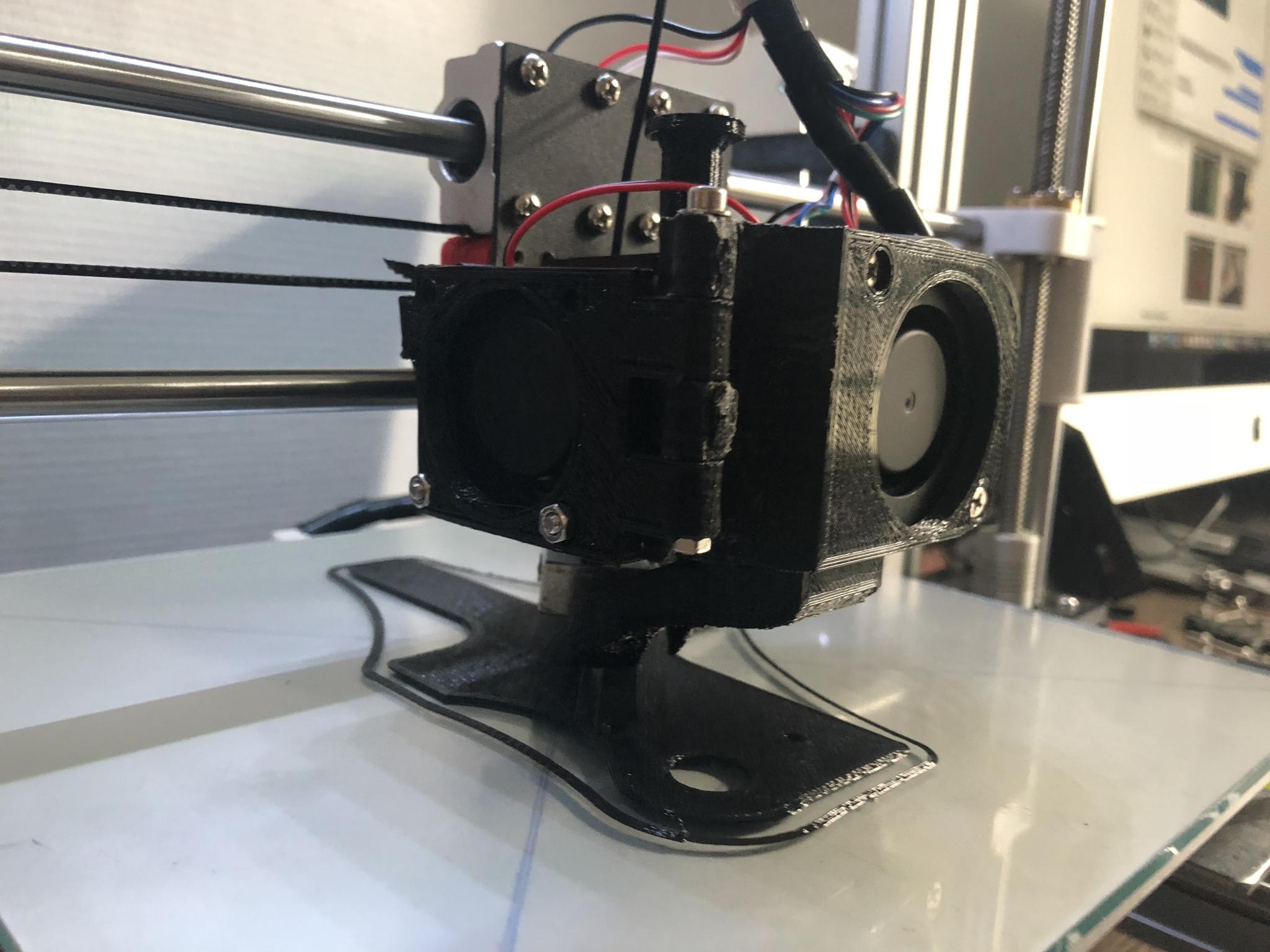

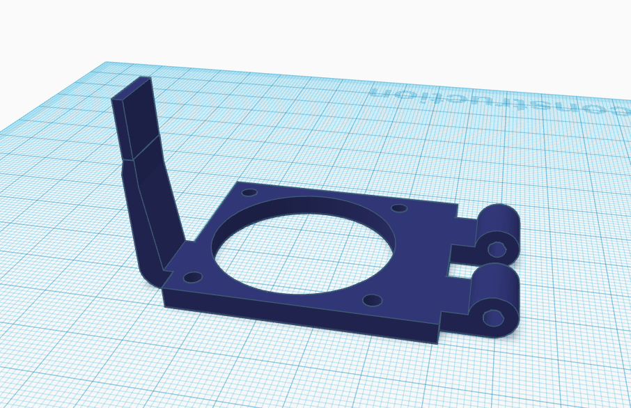

  8. Et voilà ..rien de sorcier modif ventilateur.stl
  9. j'ai modifié le fichier en question et j'ai doublé la taille de la fameuse accroche. C'est beaucoup mieux ça ne bouge plus du tout.
  10. Oui c'est ce machin là
  11. J'ai également fais cette modification il y a 2 jours. et comme toi, c'est pas super propre au niveau du contact, à cause des têtes de vis. J'ai un jour de plusieurs mm entre l'extrudeur et le radiateur. cependant je n'ai pas eu de désagréments particuliers sur une remontée de température dans le tube ou l'extrudeur: rétraction inchangée, et facilitée de changement de filaments multipliée par 10! J'ai simplement un soucis avec la partie de la piece qui est prévue pour tenir sur l'extrudeur (le crochet) perso il ne sert à rien. J'ai du serrer plus fort la vis en pivot des 2 pièces pour ne pas avoir trop de souplesse dans la rotation des 2 éléments.

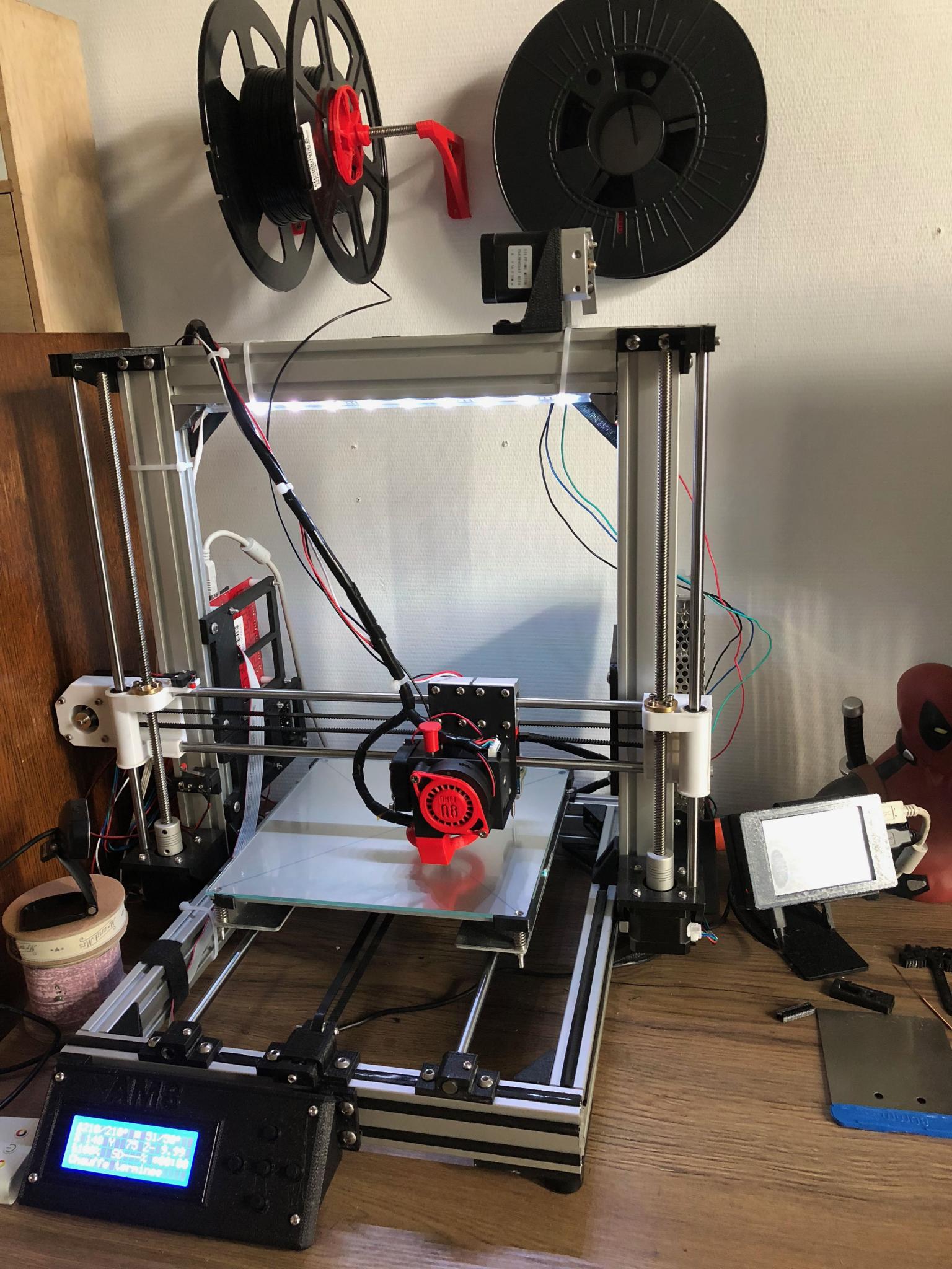

  12. Un petit up pour donner des nouvelles: La machine tourne bien, j'ai des résultats très satisfaisant compte tenu des pièces utilisées. L'extrudeur en haut du châssis ne tourne pas, c'est pour des essais ultérieurs. Les caractéristiques actuelles: Vitesse tenue en impression 60mm/s , déplacement 120. Capteur de nivellement Touch-Mi Mofsets x2 Raspberry + touchscreen + camera pour Octoprint Buse Nitro 0,4 Plaque de verre Eclairage led Plusieurs modifications sont à venir: Implantation d'une Hotend Chimera alimentée par 2 Titans Passage sur carte mère MKS GEN2Z (en stock) Changement des roulements d'origine et du plateau chauffant par celui de mon i3 qui chauffe mieux et plus fort. Petite anecdote marrante, je me suis mis en tête de calibrer mon extruder ce weekend. Avec un M92 E100 d'origine, j'obtient des bons résultats mais je lance la procédure par acquis de conscience. Je constate une sous extrusion, et modifie le réglage en conséquence: M92 E164.1 Je fais plusieurs essais d'extrusion, les longueurs demandées sont correcte, tout est nickel. Et là quand je lance une impression c'est la cata.... très forte sur extrusion malgré le calibrage. Obligé de revenir sur la valeur d'origine pour retrouver un print de qualité. Je cherche encore pourquoi j'ai ce genre de résultats mais au moins ça marche!

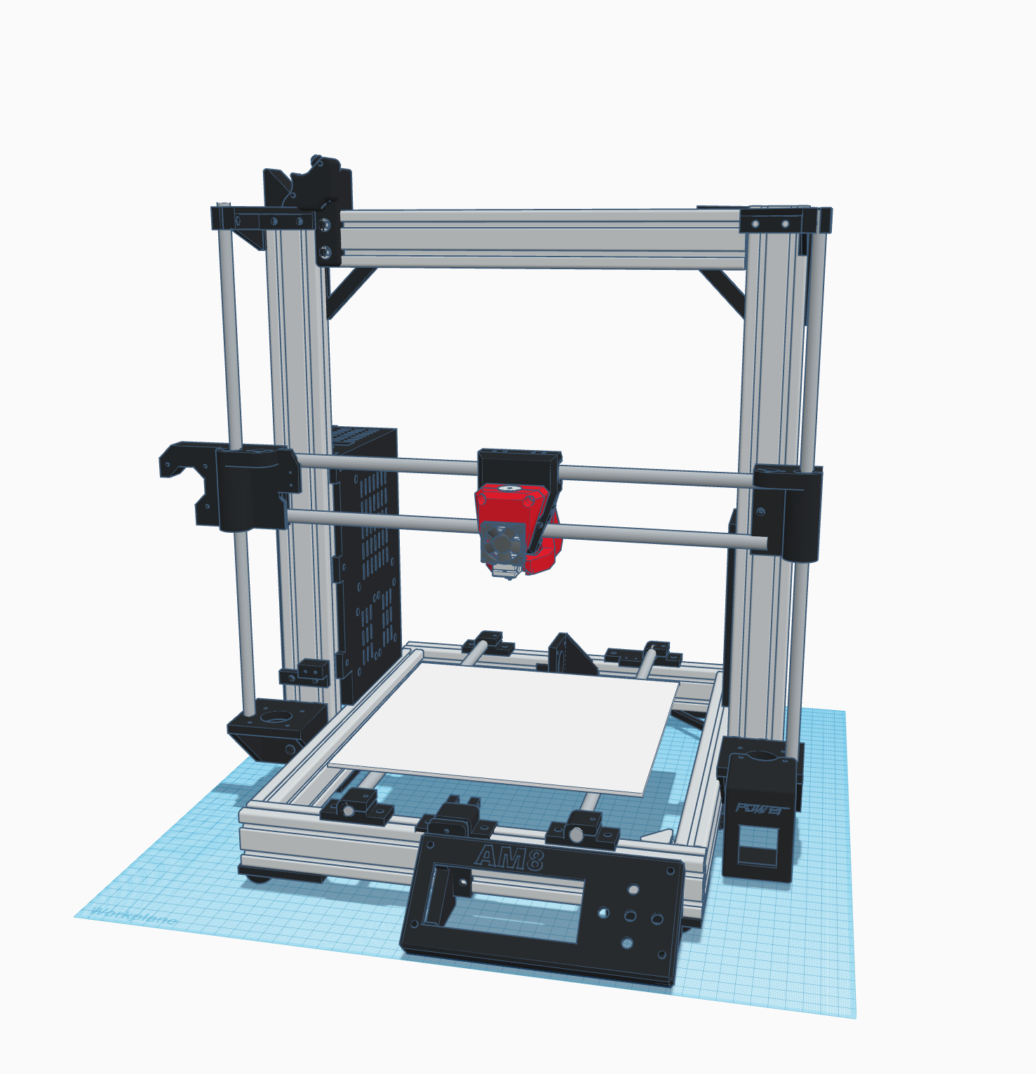

    A8 - chauffage du lit pour ABS

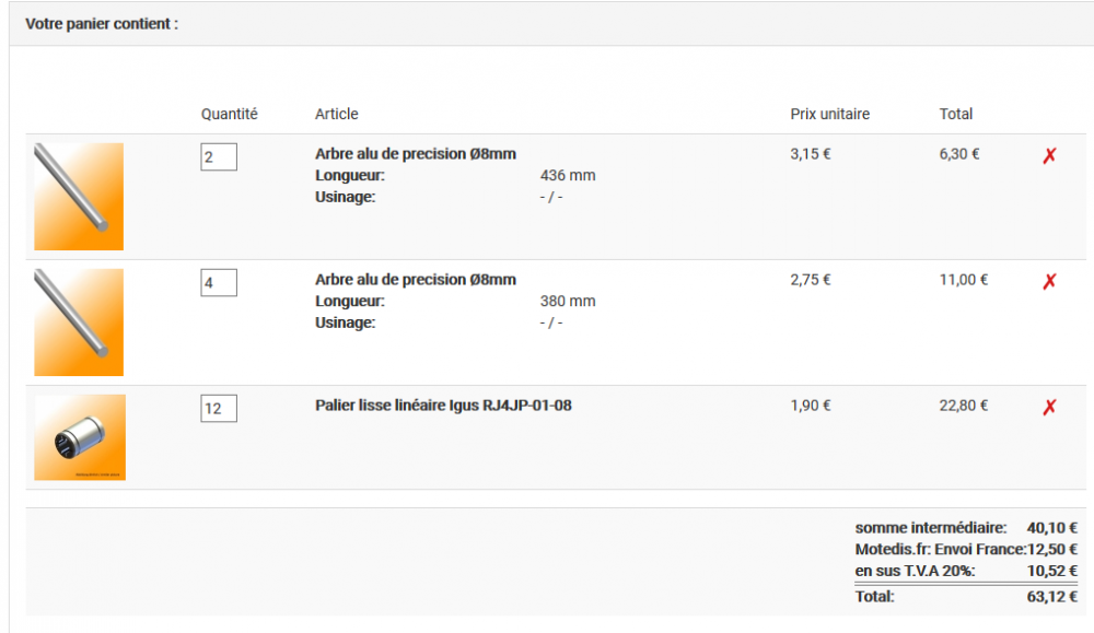

    Pas encore mais c est prévu !

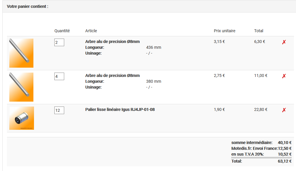

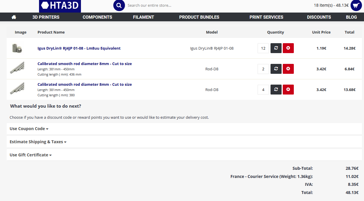

  24. Pour la partage d’expérience: Commande effectuée le 28 juin chez Motedis pour des profilés 2040 type B en rainure 6mm découpés en longueur souhaitée: Reçu le 4 juillet (en 4 jours ouvrés donc). Bien emballé et longueurs correctes. quelques traces de salissures sur certains profilés mais rien de rédhibitoire. satisfait de ma commande!
  25. Chez motedis y a bien ça mais ça commence à faire sérieusement monter la facture HTA3D:
