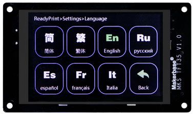

Hello tous, c'est le moment de faire un grand ménage dans mon atelier. Je vous propose des pièces diverses pour imprimantes 3D, neuves ou d'occasions. La plupart ont été acheté juste pour faire des tests ou pour divers projets... Je rajouterai au fur et à mesure de mes découvertes des pièces supplémentaires. Paiement par Paypal. Les frais de ports sont en sus. contact via MP. ----------------------------------------------------------- Carte SD-WIFI FYSETC : https://github.com/ardyesp/ESPWebDAV https://github.com/FYSETC/FYSETC-SD-WIFI Etat : NEUF Prix : 10€ ----------------------------------------------------------- Kit Poulies extrudeur Prusa Mk2/Mk3 (Clone) Etat : NEUF Prix : 5€ ----------------------------------------------------------- Ventilateur centrifuge noname 12V-1.8A- 50mm - longueur Fils 90cm Etat : NEUF Prix : 3€ ----------------------------------------------------------- Ecran tactile MAKERBASE TFT35 V1.0 https://github.com/makerbase-mks/MKS-TFT35-Firmware Etat : NEUF prix : 20€ ----------------------------------------------------------- Ecran MAKERBASE OLED 0.96 https://reprap.org/wiki/MKS_12864OLED Etat : NEUF prix : 8€ ----------------------------------------------------------- Ecran MAKERBASE MKS MINI12864 V1.0 Etat : NEUF prix : 8€ ------------------------------------------------------- Carte MAKERBASE MKS GEN V1.2 Etat : NEUF prix : 20€ ------------------------------------------------------- Lot de 5 stepper Drivers A4988 Etat : NEUF prix : 6€ ------------------------------------------------------- Hot-End dual color ' 1.75mm/0.4mm - 12/24V - 100K NTC Etat : NEUF prix : 15€ ------------------------------------------------------- Kit Hot-End 2in1 et 2in2 1.75mm/0.4mm Etat : NEUF prix : 15€ ------------------------------------------------------- Kit double extrudeur Alu (droite+gauche) avec platine. 1.75mm Etat : NEUF prix : 12€ ------------------------------------------------------- Kit 3D TOUCH Sensor Etat: NEUF prix : 10€ -------------------------------------------------------
