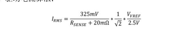

  12. D'accord, merci bien @stef_ladefense, je vais re régler ça ce soir. Le test a 1.57 n'était pas très concluant mais au moins , plus de saut depuis que j'ai viré la broche
  13. @stef_ladefense super tuto, je suis en pleine installation de driver et galère aussi par la même toutes ces infos vont m'être utiles. J'ai des moteurs Quimat 1.7A et TMC2208 (noir) , j'avais réglé ( vu qu'on trouve de tout et n'importe quoi sur le net ) à 1.2v et avait des sauts. J'ai lu également que la broche 4 (NC) faisait switcher le mod du driver parfois, ce qui faisait faire des décalages à celui-ci et qu'il fallait donc la déconnecter. Actuellement je suis passé à un vref de 1.57v mais je n'ai pas encore eu le temps de tester ( les enfants prenant énormément de temps ) J'avais trouvé cette formule pour des R110
