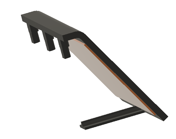

Slt @sebgou, Voilà le lien vers le projet F360 : https://a360.co/2I5BQ3n (au cas où tu voudrais faire des modifs) Et le lien vers le STL : https://1drv.ms/u/s!Av3Nnlk32FEQiy8vkhOTrcYhC1KB N'hésite pas à me recontacter si tu as des questions. Je suis retour en France, et je vais être plus dispo pour reprendre mes activités 3D. -
Un gabarit pour refaire la pièce en bois qui a pourri sur ton antiquité ?

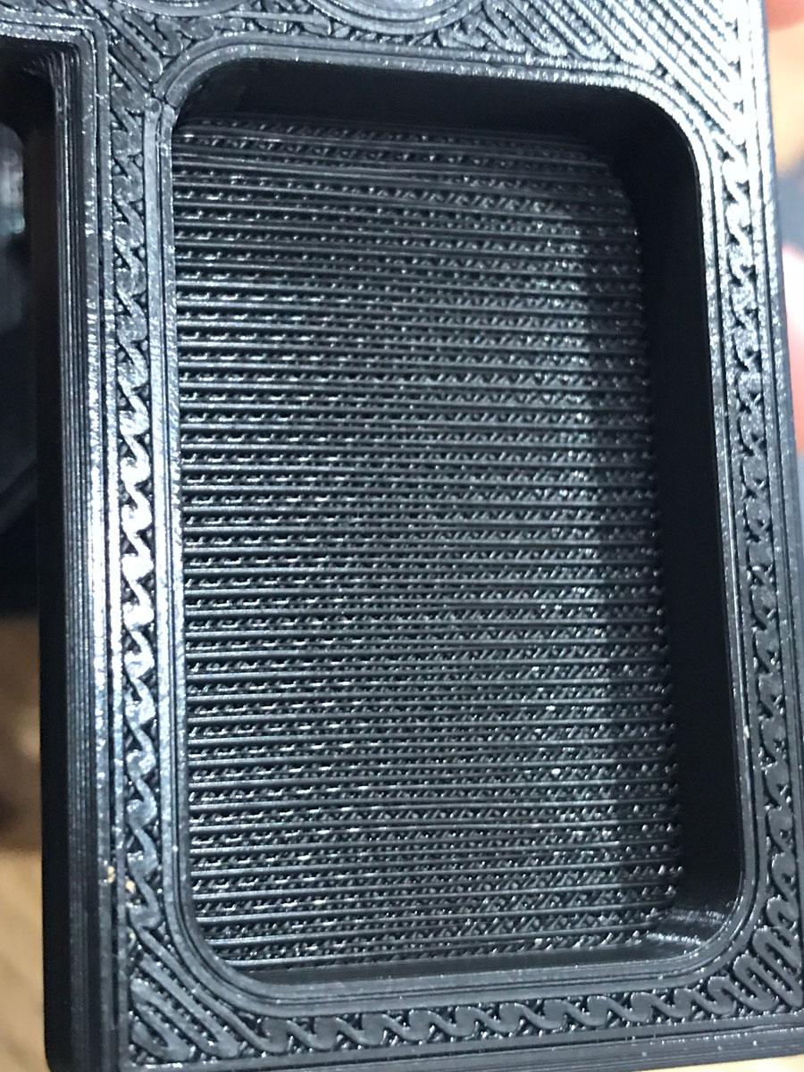

J'utilise S3D aussi depuis qq semaines. Il est très bien, et je le trouve plus facile à régler finement que Cura. MAIS, il a un défaut auquel j'ai beaucoup de mal à me faire : la première couche est vraiment cracra par rapport à Cura. Et je n'ai trouvé aucun moyen de résoudre ça. -

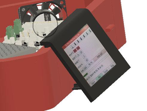

Si j'ai utilisé des profilés pour supporter mon électronique, c'est parce que les cartes Duet doivent être ventilée en dessous. Il fallait donc que je laisse un espace sous la carte. Par ailleurs, le profilé intérieur me sert aussi à rigidifier l'ensemble car je n'ai pas 2 ceintures comme sur ton modèle. Ton idée de fixer l'électronique sous le HPL est astucieuse mais, amha, ça ne va pas faciliter la maintenance : tu ne pourras accéder à la CM et à l'alim qu'en posant la Zatsit sur le flanc, ou à l'envers. Pas très pratique, je trouve (surtout si, comme moi, tu n'as pas tellement de place à l'endroit où sera placée la Zatsit).

C'est une excellente solution également. Je trouve 2 choses particulièrement intéressantes : utiliser un module D-Sub pour la connectique. Je veux moi aussi mettre un connecteur que je pourrais enlever facilement pour séparer la Zatsit du socle. Je suis parti suir un connecteur dupont 2x20 broches, mais ton idée est vraiment intéressante. Je crois que je vais l'adopter. utiliser un ventilo radiale cette manière. Faut voir ce que ça donne au niveau du bruit, mais en tous cas tu peux être sûr que ta carte sera correctement refroidie. Tu comptes le fixer à la structure de la zatsit, ou le laisser à côté comme sur les CR10 et consoeurs ?
@CacaoTor, j'aurais besoin de tes compétences : quel ventilateur axial 60mm tu me conseilles pour mon boîtier de Zatsit ? <= 24 VCC épaisseur max 30-35mm le plus silencieux possible (j'ai pris une alim fanless, ce serait bête de gâcher ce silence avec un ventilo de sèche-cheveux) le plus performant possible (plus en pression qu'en débit, d'ailleurs) pas besoin de PWM ou tachymètre : il s'allumera et s'éteindra avec la machine et fonctionnera à vitesse constante. fiable Par ailleurs, j'ai lu (je sais plus où) qu'on gagnait beaucoup en pression en mettant 2 ventilos axiaux identiques l'un derrière l'autre. 2 ventilos de 15mm seraient bien plus performants qu'un seul de 28mm. Tu as déjà testé ce genre de montage ? Si oui, ça donne quoi niveau bruit ? Merci d'avance pour ton aide.

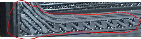

Pas facile de juger sur une photo. Le toucher compte pas mal aussi. Au niveau du bridge, il y a 2 choses à regarder : la flèche, et la cohérence des couches. Pour la cohérence des couches, tu peux gratter avec l'ongle en dessous du bridge ; ça permet de sentir s'il y a des filaments qui bougent et ne sont pas collés aux autres. A part ça, je remarque qu'il y a pas mal de problèmes sur ta tour : Si tu compares avec la dernière que j'ai imprimée, tu verras que je n'ai pas toutes ces déformations : Il faudrait vérifier le serrage des v-slots (pas de jeu, mais pas trop serré non plus), la tension de tes courroies, la fixation des poulies sur les axes des moteurs, et régler les drivers (voir ci-dessous). Ca ne réglera pas tout, probablement, mais je pense qu'il y a quand même une partie des soucis qui viennent de l'entrainement de la tête. Tu imprimes à quelle vitesse ? Pour les TL-smoothers, c'est mieux de les mettre après avoir fait les principaux réglages. D'autant que certains disent qu'ils ne sont pas utiles. Notamment @biostrike qui dit qu'un réglage de la tension de sortie des drivers permet de résoudre les pb sans utiliser de TL-smoother. Malheureusement, je n'ai pas encore pris le temps de tester cet aspect-là. Mais tu devrais faire le réglage préconisé sur la vidéo avant d'installer des smoothers, pour voir si ça améliore suffisamment les choses. -

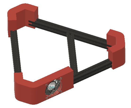

La structure est assez proche de la tienne. J'ai 3 coins sur lesquels reposera la Zatsit (c'est mon idée de départ depuis le tout premier projet), et la liaison entre les coins est assurée en bas par des profilés 2020 (qui ne sont pas centrés sur les coins, pour gagner un peu de place à l'intérieur). En revanche, je n'ai pas de profilés en haut. Ce sont les flancs qui assurent la rigidité. Je n'ai pas encore modélisé la liaison, mais ça sera une sorte de queue d'aronde. Du coup, je suis moins gêné par les profilés pour aménager l'intérieur. J'ai modélisé le support de l'écran ce soir : J'ai encore des ajustements à faire pour qu'il puisse s'imprimer correctement, si possible sans support
