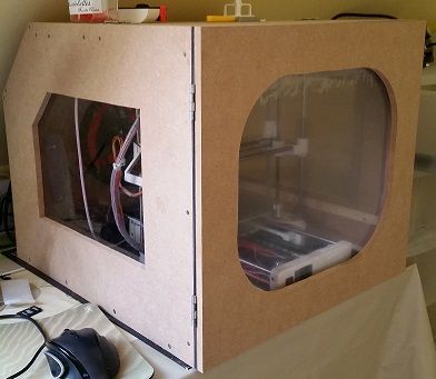

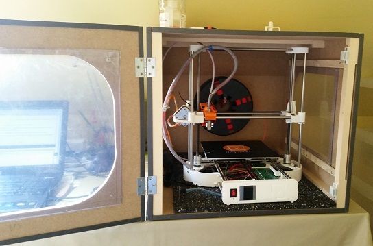

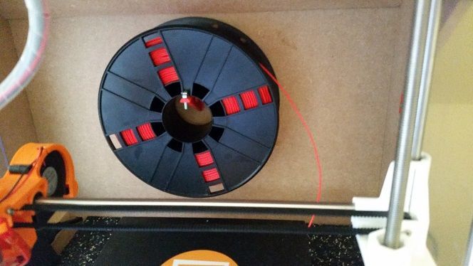

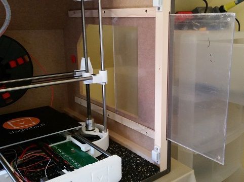

    Caisson by Inteloide
    Salut à tous ! A mon tour de me lancer dans la fabrication d'un caisson. Voici le mien pour l'instant : C'est un caisson réaliser en MDF épaisseur 10mm. Les plaques de plexi font 2,5 mm d'épaisseur (le tout trouvé à Brico dépôt = pas cher) J'ai fait l'arrière incliné sur le dessus car mon bureau est dans une pièce sous pente (45°) : je gagne de la place. J'ai pour l'instant laisser les films de protection sur les plexis. La porte est maintenue par des charnière non-imprimée (j'ai + confiance et vu le prix d'une charnière...) La porte est maintenue étanche par des joints sur le pourtour. Le dessus s'ouvre aussi...reste à en trouver l'intérêt, en fait ;o) Dans le bas du caisson un revêtement anti vibration, qui alourdi très fortement le caisson mais qui réduit drastiquement les vibrations et le phénomène de résonance. Pour le dévidoir, j'ai réalisé une pièce à imprimer (une simple tige) J'ai aussi réalisé un petit trou sur le panneau latéral pour pouvoir passer un fil depuis l'extérieur du caisson (en cas de fil qui n'est pas sur une bobine) On peut noter que la position de la bobine n'est pas idéale, peut-être le mieux eu été qu'elle soit à l'extérieur du caisson Sur le côté droit, le plexi coulisse, ce qui permet d'accéder facilement à l'extrudeur (sur mon imprimante, je suis obligé de "pousser" à la main un peu de filament), notamment en cas de changement de filament. La porte se ferme via deux aimants (toujours brico dépôt) Reste à intégrer : - une poignée à la porte - les lumières (elles arrivent de Chine dans qq jours) - un support pour l'écran LCD en façade - une prise USB femelle (pour les mises à jour du firmware) - un bouton ON/OFF en façade aussi - les boutons pour la mise à jour du firmware en façade aussi - des petits supports pour les outils (spatules, lecteur carte SD, petite pince pour retirer le filament) - mettre en peinture le tout - un rapsberry pi et la future caméra ...bref encore un peu de boulot. Dans les choses à ne pas reproduire sur un prochain caisson : - visser par l'intérieur ça fait plus beau - faire le caisson plus haut (j'ai dû raboter une traverse pour que l'imprimante passe avec le tapis anti vibrations. - la bobine à l'extérieur ? (il y a débat) - peut être faire une partie fixe sur le devant du caisson pour pouvoir y intégrer l'écran, les boutons et autre Pour info, je dessine le caisson sur SketchUp, si quelqu'un est intéressé, qu'il me fasse signe. Inteloide
