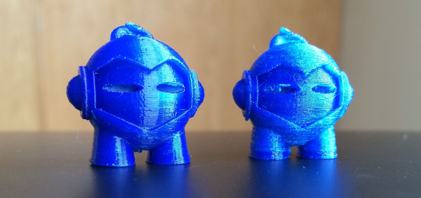

  9. Exemples de Marvin (brut de décoffrage, il y a encore le cheveu du haut) avec du filament PLA ESUN bleu en impression avec Cura by Dagoma en mode précis (0.1 mm) et rapide (0.2mm). Disco200 pas (encore) modifiée, je trouve le rendu déjà pas mal non ? En mode rapide il semble y avoir des micro-bulles d'air, qui se voient puisque le filament est translucide.
