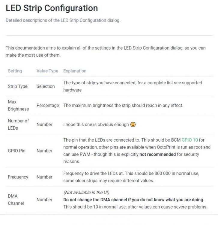

Bonjours, fran6p J'avais déja verifier le "core" dans boot/config.txt ainsi que le "user" groupe . De toute façon concernant ces variables si l'une n'etaient pas bonnes, quand je fais le "test" se serai en Rouge !! - User is in GPIO group - Core_freq correct in boot/config.txt Je vais persévérer on verra bien .Merci quand meme .
Bonjours et merci,fran6p Oui j'ai vu ,en fin de compte j'ai posté l'image pour avoir une idée général du cablage. en faite avec ce plugin ont ne peut pas utiliser le PWM (pour des question d'accès "root" seul la broche GPIO 10 (19) est disponible . Et la confirmation J'ai encore revérifier mon circuit et je ne vois pas ,sachant que mes competences sur Raspberry sont Tres limites. encore merci pour ta réponse
Bonjours, Depuis hier j'essaie d'installer le plugin "WS281x Led Status" sur Raspberry B+ (Ender 5 +). Les LED sont 30 x WS2812B alim 5V 3A direct sur le bandeau résistance de 470 ohm sur l'entrée du signal et derrière un convertisseur de niveau TXS0108E. Tout pour moi est Ok "Test software via le "plugin" --> 5 lignes vertes ,Cablage sur board ...) Bref quelques LED s'allument mais je n'ai pas de régulation couleur ( bleu/vert/rouge/blanc ) via la broche 10 (19 MOSI ) du Rasp B+ . J'ai essayer sur 2 Rasp B+ différents et seul l'instance octopi est installe sur le Rasp B+. Quelqu'un aurait il déja essayé ce montage et eut les memes problèmes ??J ai l impression que la broche 10 (19 MOSI ) ne sort pas de signal !! PS : le SPI est active.

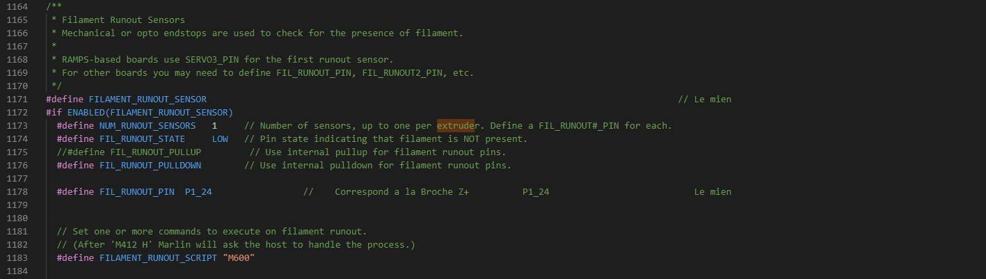

Bon, je me répond ...cela pourrai éventuellement intéressé quelqu'un avec cette config MKS SGEN L / Marlin 2.06 Il faut réecrire totalement une ligne pour designer la (pin) P1_24 qui correspond aux connecteur Zmax (connecteur vert ) Ligne 1178 en config.h #define FIL_RUNOUT_PIN P1_24
Bonjours, N'est tu pas limite dans ton config.h ligne 582 #define EXTRUDE_MAXLENGTH XXX

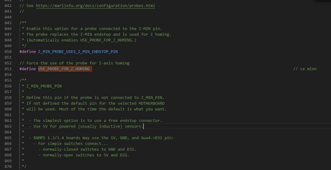

Bonjours, Chez moi il fait le G28 au milieu du plateau .Retract et repart sur l'aimant pour commencer son G29 Je suis en Marlin 2.0.6 . Je vois qu il te manque une ligne ,peut etre est ce specifique a la 2.0.xx.Sinon a premiere vu le reste a l'air correct. Je vois que tu as active NOZZLE_PARK_FEATURE .. utile !! Tu peux aussi "definir" cette ligne 1294 config.h //#define Z_PROBE_END_SCRIPT "G1 Z10 F12000\nG1 X15 Y330\nG1 Z0.5\nG1 Z10"

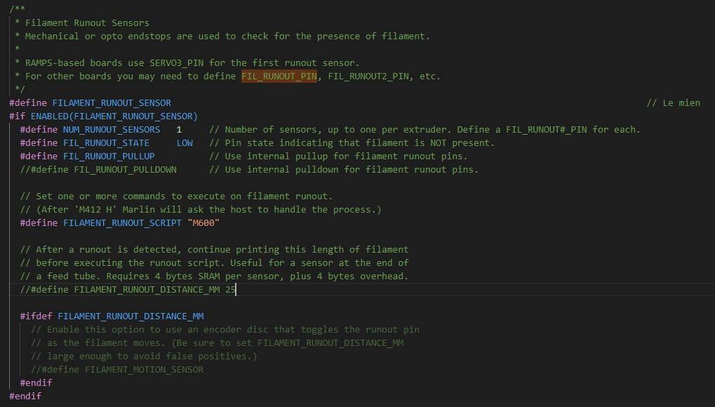

Bonjours , je relance le sujet car apparemment il n'y a pas de réponse sur les "posts" précèdents. Peut on brancher un détecteur de filament sur la MKS SGEN L éventuellement sur la prise (Z+) (pin 24) sans passer par le TFT35-V3 . j'essai de trouver la ligne "define FIL_RUNOUT_PIN" dans le dossier pin_MKS_SGEN_L.h ,mais rien. #define ADVANCED_PAUSE_FEATURE ----- active #define NOZZLE_PARK_FEATURE ------------active #define FILAMENT_RUNOUT_SENSOR ---active Aurai je loupé quelque chose ???

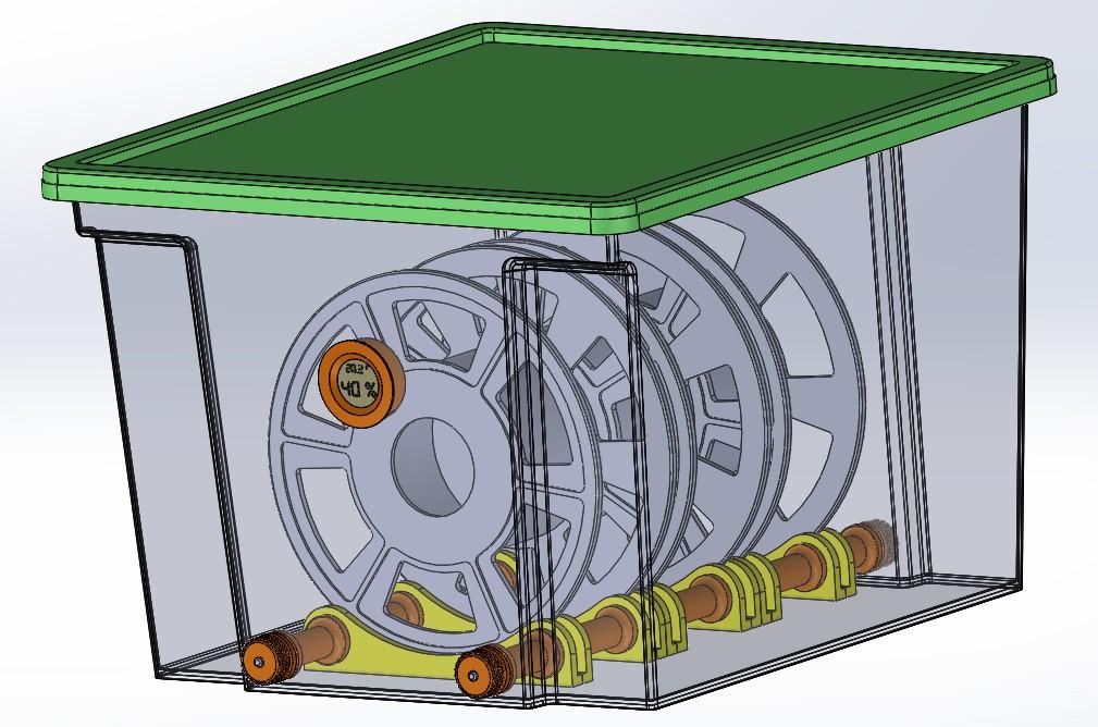

Je prend note .Oui tu as raison avec le poid ça devrai etre stable ,c'est un prototype et tous les avis sont les bienvenus .Merci -
