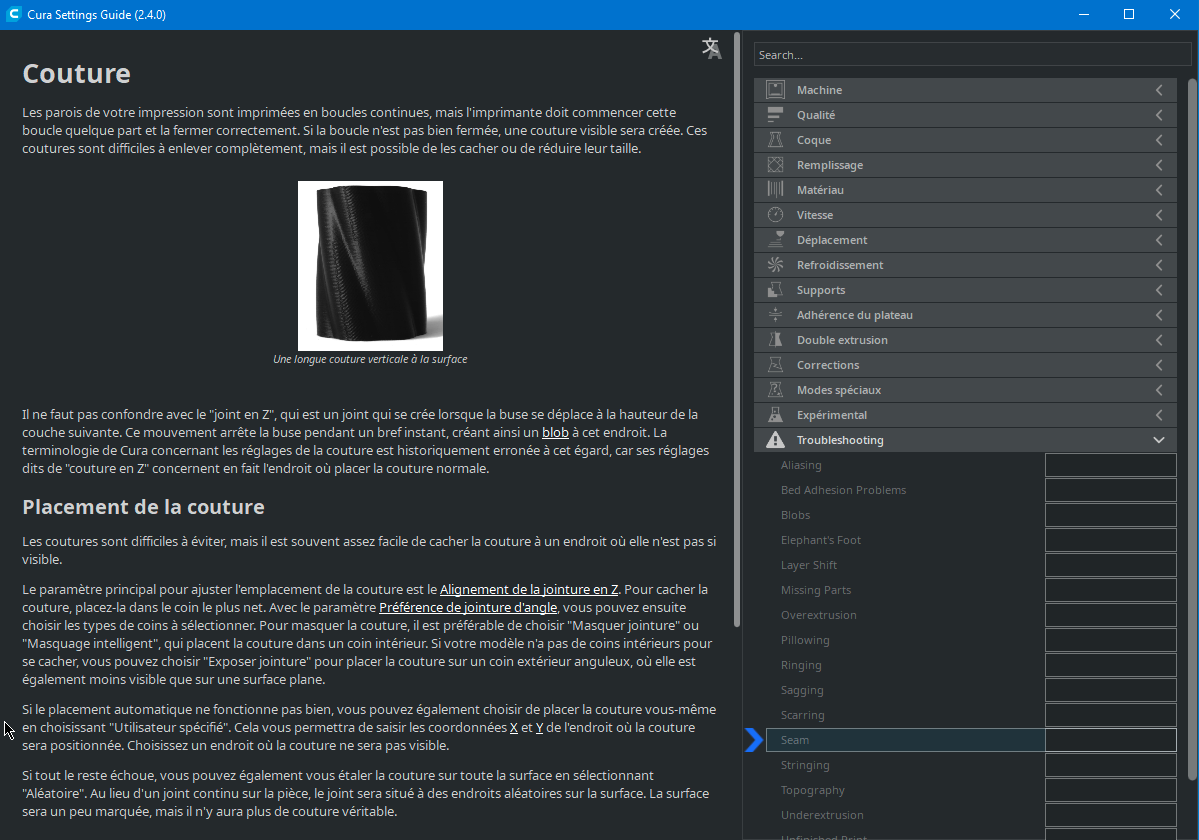

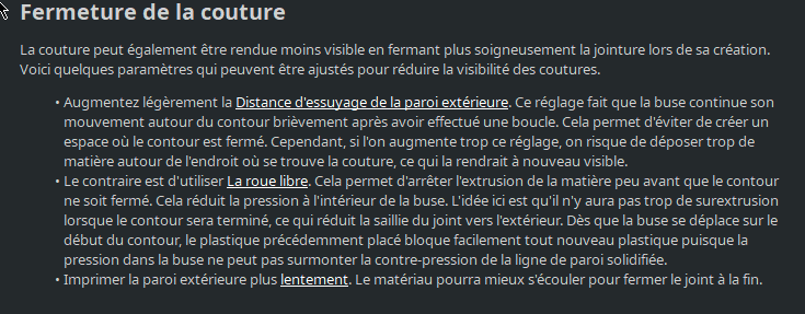

    Génératrice sur cylindre
    à l’instant, papajds a dit :
    Dans S3D  il y a un paramètre pour les points de départ des perimetres.
    Dans Cura aussi 😉 mais au lieu d'avoir une ligne tu auras des points un peu partout sur toutes la circonférence.
    Explications de la couture (et éventuellement ce qu'il est possible faire pour l'atténuer) :
