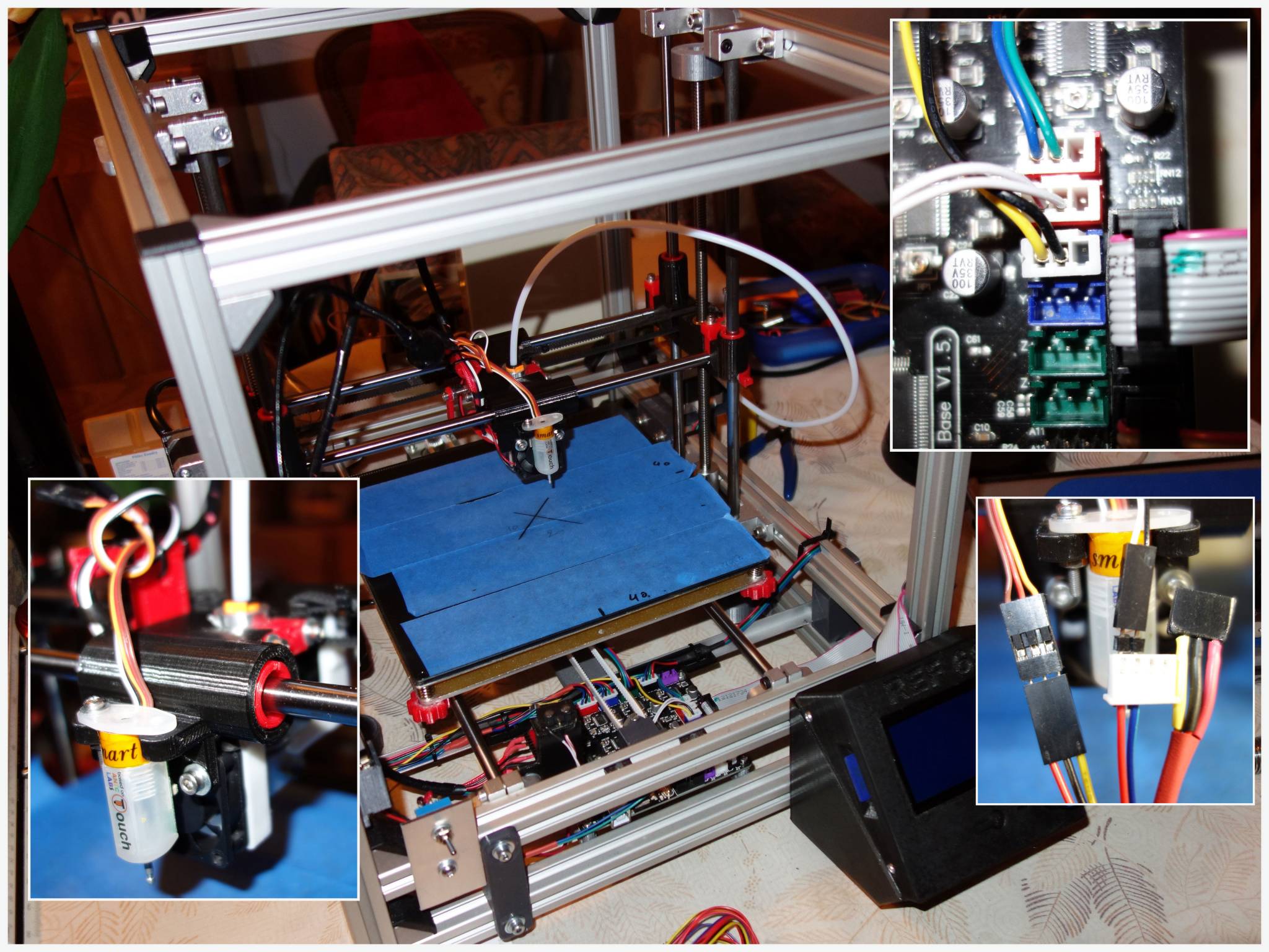

  6. Bonjour, Je reviens vers vous parce que je n'ai pas tout pigé. Il y a encore des choses qui m'échappent et j'aimerai bien comprendre. Je viens de terminer le montage de ma deuxième imprimante 3D sur la base d'un caisson de profilés 20x20 pour plus de rigidité !! et qui reprends les caractéristiques d'une DiscoEasy avec un plateau chauffant Ultrabase. La carte mère est une MKS Base 1.5. La tête est un modèle dérivé de celle de Z122 car la distance entre la courroie et le roulement arrière est de 35 m/m. Bref ça marche bien comme cela. J'ai voulu monter un BLTouch (modèle: based on ANTC LAB), j'ai fabriqué les rallonges comme vu en page 3 de cet excellent document,installé le marlin de la même page, connecté et alimenté le tout.... Pas terrible. Le BLTouch s'allume en fixe, l'endstop du X n'est plus reconnu bien sûr, bref la cata.. La première question qui me vient à l'esprit c'est pourquoi les endstops ne sont pas à leurs place. Dagoma l'aurait voulu ainsi et j'aimerai savoir si on peut les remettre à leur bonne et belle place X-, Y-, Z-. et quelles en seraient les conséquences pour le fonctionnement général et plus particulièrement du BLTouch ? Ma seconde question serait une fois rétablie les bonnes connexions comment connecter le BLTouch ? Les deux fils toujours en Z- et les 3 en D11 ? Sur le Marlin 1.1.8 de la page 35, il n'y a qu'une différence avec celui que j'utilise. RAMPS.h #ifdef IS_RAMPS_13 #define SERVO0_PIN 7 // RAMPS_13 // Will conflict with BTN_EN2 on LCD_I2C_VIKI #else #define SERVO0_PIN 19 // au lieu de 11 Est ce c'est bon ? La mise en place telle quelle du Marlin 1.1.8 est elle suffisante ? Le connecteur D11 est il toujours fonctionnel ? Les 2 fils de l'endstop du BLTouch (Noir et blanc) vont ils toujours sur Z1 ?. Il serait intéressant de faire un schéma clair de toutes ces connexions et de leurs terminaisons utiles. Voilà. J’espère bien y arriver un jour avec votre aide et sans casse !! Merci

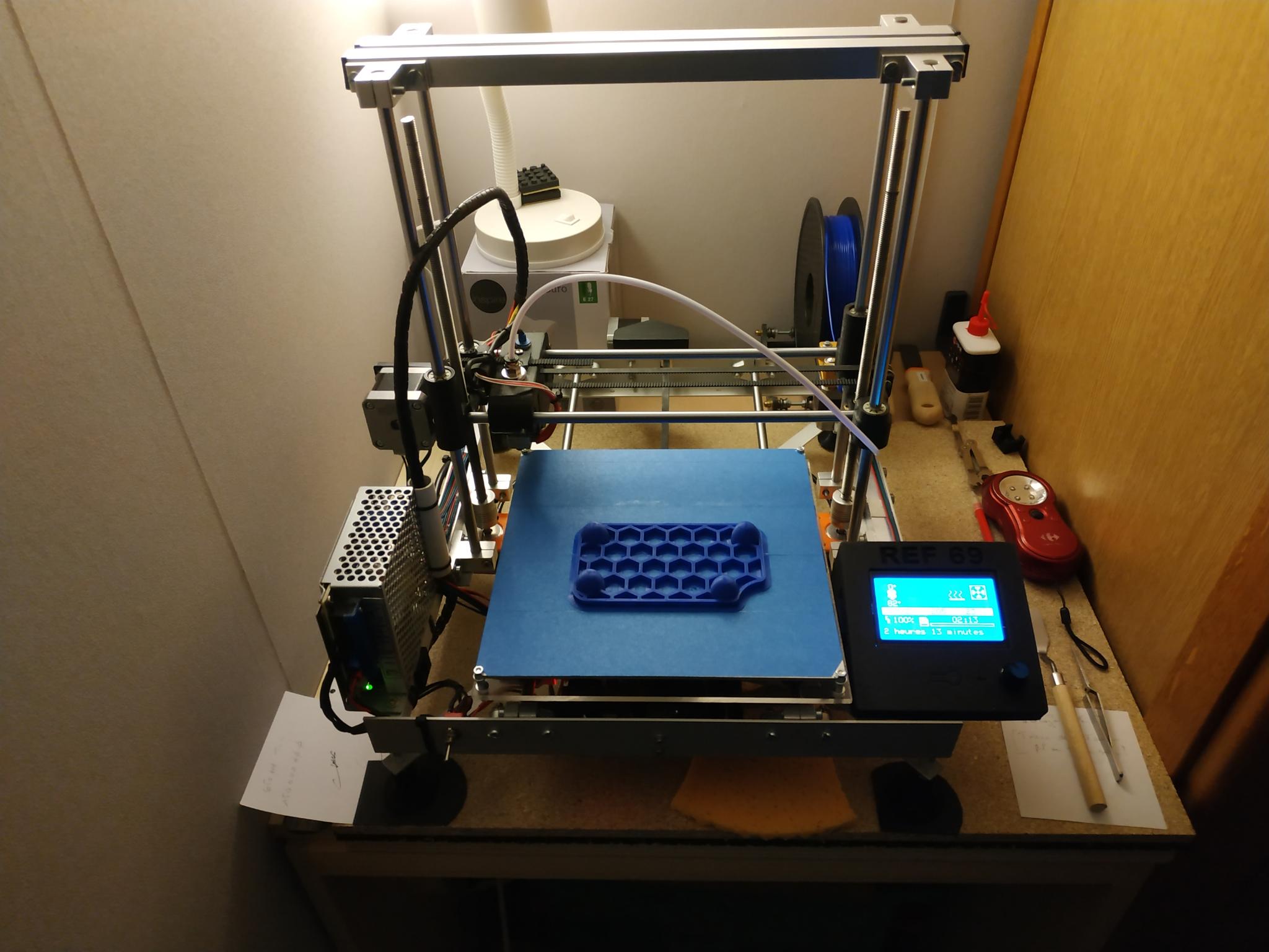

  8. Bonjour, je viens de parcourir tout le forum (enfin presque tout) et je reste sur ma faim !! j'ai monté une imprimante 3D en alu 200x200x200 style Anet A6 avec une électronique MKS-base V 1.5 qui fonctionne bien et je cherche à l'améliorer pour faire évoluer mes connaissances. Vous pouvez l'admirer en PJ !!! J'ai vu sur le net bon nombre d'imprimantes cubiques mais elles sont toutes avec un plateau mobile en Z ce qui est bien loin des enseignements que j'ai pu acquérir avec la mienne. Ma question est donc: Connaissez vous un "plan" pour RE fabriquer ma machine avec des cornières alu, de forme cubique pour plus de rigidité je pense tout en gardant le style A6 ? Existe t'il des kits ? Où trouver des plans préparatoires à une commande ? Merci d'avance.

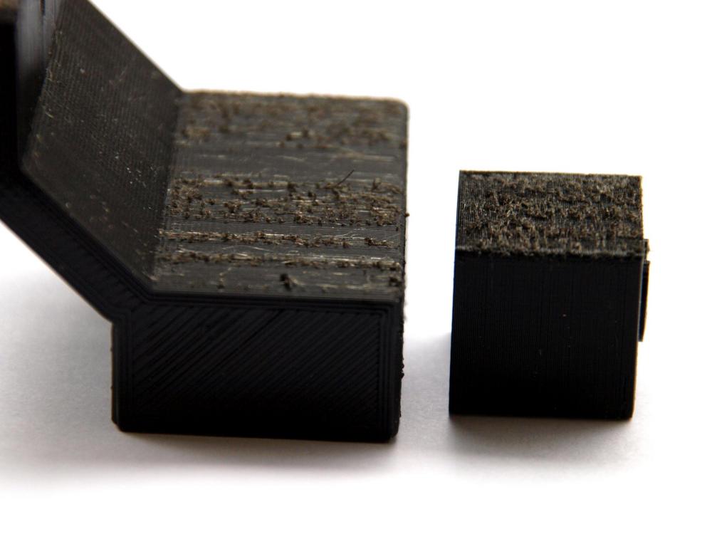

  10. Bonjour, En janvier, j'avais lancé un appel pour essayer de comprendre ce qui se passait avec cette machine. Les faces ou les cotés droits de toutes les pièces sont dégradées à des niveaux variables en fonction de la taille et de l'orientation des pièces sur le plateau. UNIQUEMENT le coté droit !!. Le combat s'est rapidement arrêté faute de combattants. !! Après discussion avec des amis dans la partie, j'ai imprimé en cube de 20x20x20 bien propre sur lui et slicé avec Cura 15 (sur les conseils et les variables de Mr Anycubic) avec Slic3r et avec Ideamaker qui m'a fait grande impression. Après quelques tâtonnements avec les deux petits nouveaux les résultats son dramatiquement identiques. Les faces droites sont striées, piquetées et les arêtes de part et d'autres de la face fortement abîmées. (PJ). Je précise également ce qui est important à mes yeux c'est qu''à part avec Cura les 3 autres faces sont Nickel de chez Nickel !! C'est à y perdre son latin (Chinois). L'imprimante fonctionne bien, le plateau est bien horizontal, le Z fignolé au comparateur et l'offset au petits oignons. Je ne comprends vraiment pas ce qui se passe. Pourquoi uniquement la face droite, une pièce à 45° est moins impactée. La buse serait endommagée ? Si c'est cela les autres faces en subiraient aussi les conséquences. Voilà. J'espère bien que quelqu'un va me donner au moins une explication car c'est bien cela qui est incroyable. Pourquoi ? Merci et bonne journée.

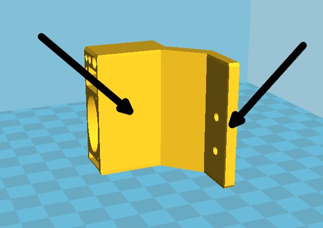

  11. Non, je ne l'ai pas imprimé comme cela mais sur le coté (on the side) comme indiqué dans le "readme " ...il me semble. L'anglais et moi !!! Sur la PJ les flèches indiquent les flancs impactés. Vraiment les perpendiculaires au plateau coté droit. La partie à 45° au milieu est propre ainsi que le reste de la pièce !! Comme je te l'ai dit plus haut, je pense que cela vient de l'imprimante. Je vais réimprimer les Zibous de test (gcode livré ave la machine) qui avaient été super beaux au premier print. Merci pour ton aide.
  12. Bonjour fdorful Alors là, ça se complique... J'ai imprimé deux cubes de 2x2cm. Un hier soir avec Cura 15.06 et un ce matin avec un CuraByDagoma tout neuf, réinstallé de frais que j'utilise avec ma première imprimante sans avoir jamais eu ce problème et dans les 2 cas les faces de droite sont piquetées. Donc, ce n'est pas le .STL de Thingiverse, ni Cura 15 même mal réglé ni CuraByDagoma qui causent ce problème. Ce serait l'imprimante ? Je vais envoyer un mail à Anycubic pour leur poser la question. En attendant vous pouvez regarder les PJ et voir les dégâts. Chose étonnante, les trois autres faces sont nickel de chez nickel !!! Merci et bonne journée.
  13. Bonsoir fdorful, Merci pour ton aide. Alors voici les dernières nouvelles du front. J'ai re-slicé avec Cura by Dagoma, même problème. J'ai stoppé le print à 2cm de hauteur. Je pense que tu tiens certainement le bon bout. Je ne suis pas un ancien de la 3D mais j'ai imprimé de belles pièces et je n'ai jamais vu cela. Les picots sont visibles au niveau des jonctions horizontales. Il n'y a que les faces tournées vers ma droite en regardant l'imprimante et perpendiculaires au plateau qui sont touchées. Les faces à droite et à 45 ° sont correctes. Comme c'est ma deuxième impression avec l' I3 Mega je suis un tantinet "stressé". Voir ci-dessous le lien de Thingiverse: https://www.thingiverse.com/thing:2487116 Merci et bonne soirée.

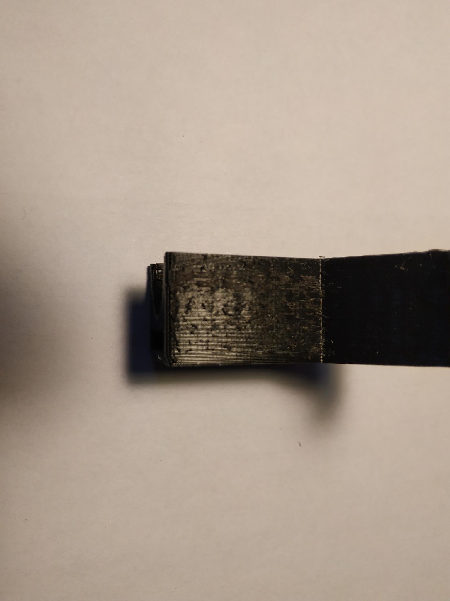

  14. Bonjour, Je viens de faire l’acquisition d'un I3 Mega et je me suis lancé. Le montage facile, la mise au point un peu moins et la première impression( les deux hiboux) un régal. Les dos lisses comme j'avais rarement eu sur mon ancienne imprimante (montée main en phase d'amélioration). Bref du bonheur. J'ai cherché sur ce forum une pièce utile pour continuer et j'ai jeté mon dévolu sur une box à outils. Je slice la chose dans Cura 15.06 avec les valeurs du manuel Anycubic et je démarre. Rapidement je m'aperçois que tous les cotés droits de la pièce se "hérissent" de petites excroissances bizarres. Je continue toutefois et cela perdure. Je stoppe. (voir PJ) Je re_slice la pièce avec les éléments les plus neutres et je recommence. Pareil. peut être un peu moins sur la face droite visible mais je vois que dans les trous c'est pareil. Etonnant NON ? Quelqu'un peut il m'expliquer ce qui se passe et quelle en serait la ou les raisons. Mon plateau est bien horizontal, ma buse bien placée , le fil est le même que celui des Ziboux. Je ne vois pas. Merci et bonne journée.
