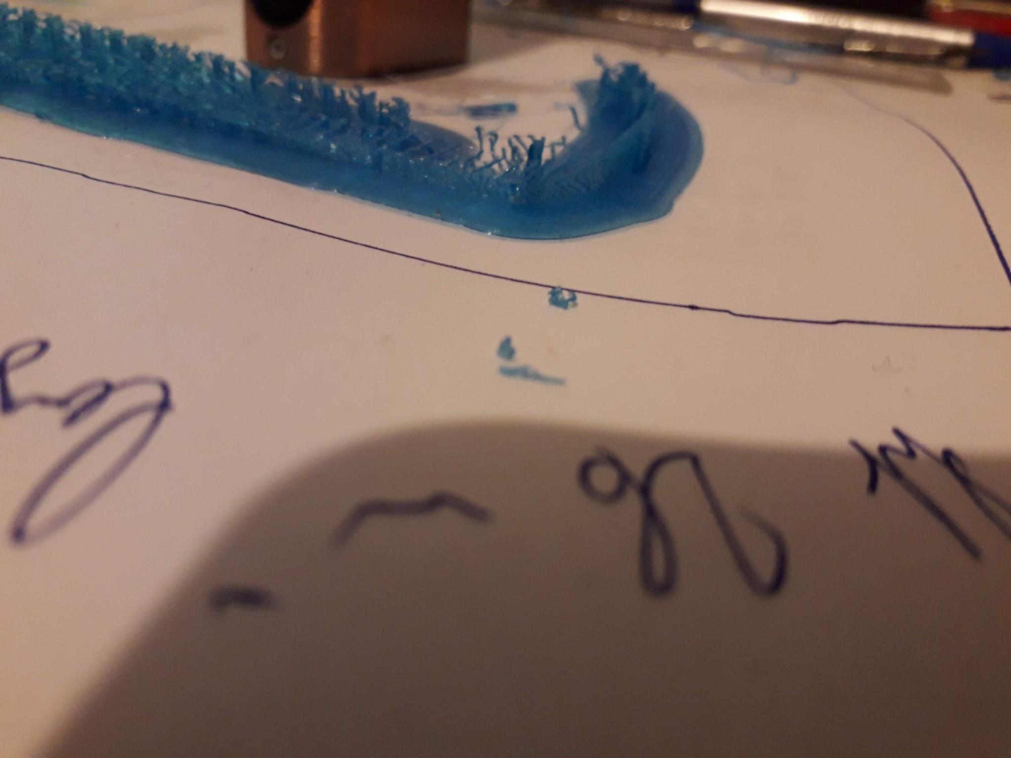

salut à tous, je reviens sur cette paroi fine : j'ai envoyé un message au créateur du fichier pour savoir comment il réussissait à imprimer ce capot et il m'a répondu ceci : "For body slicing, it is necessary to set the horizontal expansion 0.36 mm in the slicer. I use Cura " et effectivement , lorsque je mets cette option et que je lance le tranchage, ça se passe beaucoup mieux a mon avis dessiner le capot en mailage simple est plus facile voila pour le retour, si ça peut aider d'autres personnes qui sont dans ce cas bonne journée
merci Labrax je suis plus autocadien que blenderien mais autocad a ses limites pour ça merci encore et bonne soirée
salut Labrax, merci d'avoir pris le temps de répondre. c"est ce que je pensais aussi. ce n'est pas moi qui a créer le fichier. sinon je l'aurais fait plus épais effectivement. comment fais tu pour épaissir facilement la coque ? j'ai trouvé la commande solidify sur blender as tu utilisé cela ? bonne soirée
salut à tous, j'ai un capot de voiture à imprimer j'arrive à le slicer dans cura en mettant l'option "imprimer paroi fine" j'ai essayé aussi le mode vase : "spiraliser le contour exterieur" mais quand je lance l'impression ça ne va pas du tout,la paroi s'imprime en cheveux. quand j'ouvre le STL sur fusion 360, l’épaisseur de la paroi mesure 0.2mm à mon avis je dois changer ma buse qui est en 0.4 par une en 0.2 à moins qu'il y ait une combine ????????? mais je voulais vos avis avant de faire la modification bonne soirée Body_Front_1.stl

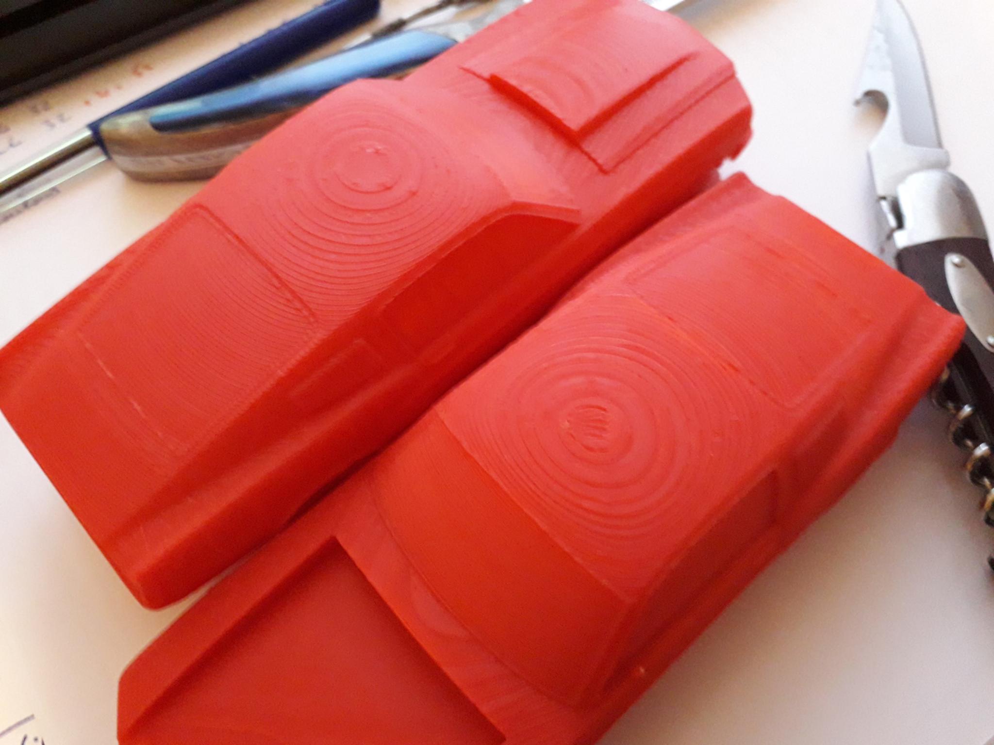

impression en cercle sur le dessus ???
dom_mallet en réponse au topic de dom_mallet dans Alfawise / Longer3D
merci pour les reponses je vais faire un essai à 0.1 en l'imprimant sur le flan on verra ce que ça donne ................ -

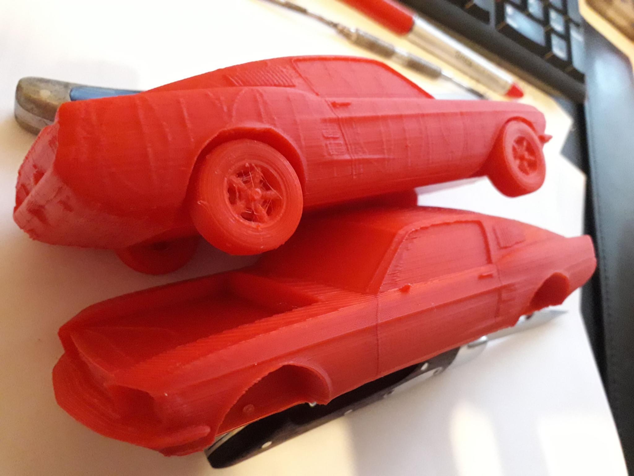

salut à tous, j'ai imprimé en PLA au 1er essai , sur les cotés , j'avais le remplissage qui apparaissait à travers la coque j'ai donc augmenté l'epaisseur de couche de la coque et c'est OK voir 1ere photo par contre le dessus 'imprime en cercle ?????????? sur le 2eme essai j'avais mis l'option " activer l'étirage " mais je crois que le probleme vient du fait que ça imprime en cercle !!! quelqu'un a deja eu ce souci y-a-t-il une option a mettre dans CURA pour ne pas avoir ces cercles ? merci d'avance

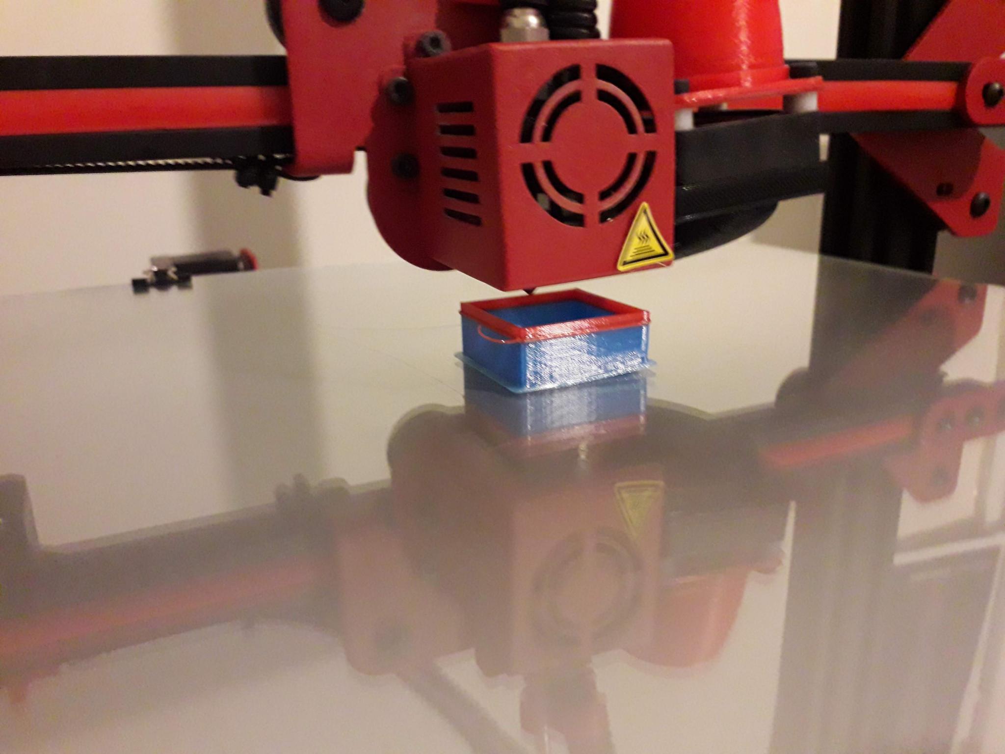

salut si vous voulez le profil de la U20 dans cura 3.6 il faut ajouter extraire ce fichier dans : utilisateur/nom utilisateur/appdata/roaming/cura/3.6/definition Ca marche pour moi par contre il faut surement modifié le g-code de demarrage car au depart , la tete se met en 0.0.0 , puis part en diagonale à 300,300,0 imprime une ligne de 10cm environ et seulement apres commence l'impression a la limite c'est pas plus mal , ca purge la tete d'impression bon dimanche Alfawise-U20-Cura-Profile-by-All3DP.zip -
