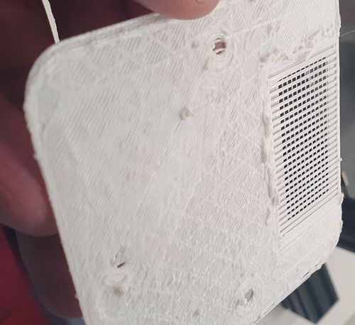

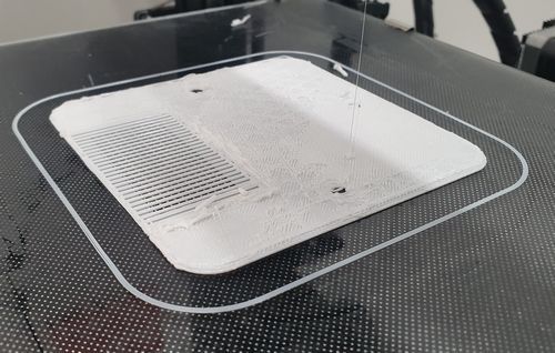

Need help (sur-extrusion ou rétraction, ou pas?)
Phenix2984 en réponse au topic de Phenix2984 dans Creality
Hello, la valeur de E step à bien été calibrée "dans les règles" mais je joue un peu sur cette valeur car si je règle exactement pour avoir mes 10cm d'extrusion de fil, je suis en sur-extrusion sur la buse (en effet avec cet extrudeur je suis entre 120 et 140 step/mm. Pour la rétractation, c'était une tentative, je suis revenu aux valeurs par défaut. Note: j'ai de super résultats avec le PLA dans mon enceinte, elle sert surtout à éviter que des petites main viennent se poser à des endroits ou il ne faut pas. J'ai reréglé toutes les roues, inversée la vis sans fin du Z, il y avais en effet un point un peut dur. Je relance, on va voir. A priori la piste de PPAC semble être la bonne. -
Hello, Pour les infos demandées: J'utilise Cura comme slicer avec les paramètres de base (j'ai fait un reset complet), j'ai fait un cube de calibration et un bechy sans problème. C'est vraiment avec les pièces asses grandes que ça pose soucis. J'ai refait le gcode plusieurs fois avec plusieurs versions de Cura. Au final, je pense à un problème mécanique sur ma vis sans fin pile au niveau de la 2e couche. Je viens de faire un test en utilisant un raft (je n'en ai jamais utilisé avant), pour que ce problème potentiel se retrouve dans le raft et pas dans la pièce: la pièce s'imprime parfaitement (j'en suis à la 6e couche). Dès que c'est fini, j'inverse ma vis sans fin de l'axe Z. Je vous tiendrais au courant. Merci beaucoup -
Hello, si quelqu'un pouvais m'aider. Mon Ender3 va partir soit à la beine, soit sur lbc. Ca fait plusieurs semaines que je je n'arrive pas à trouver une solution. Le matériel: Ender3 v1 avec CM 4.2.7, direct drive et extrudeur de CR10 à double entrainement, plateau en verre, enceinte DIY. Je l'ai depuis 2 ans et je n'avais aucun soucis. Tout fonctionnais parfaitement jusqu'à il y a quelques semaines. Pour une raison incompréhensible j'ai des dépôts sur les "grosses" impressions à partir de la 2e couche. Ca fait des dépôts entre les lignes qui finissent par bloquer la tête. La première couche est parfaite. J'ai fait des essais en faisant varier (à chaque fois un seul paramètre à la fois): - les E step/mm de l'extruder (normalement avec mon extruder 130, j'ai fait varier de 140 à 90 sans aucune différence) - la température de 190 à 210, sans aucune différence - la rétractation (de 5 à 10 mm, sans aucune différence - la hauteur de couche de 0.08 à 0.28 sans aucune différence - J'ai changé la buse, le hot end complet; la aussi sans aucune différence - J'ai essayé avec 3 PLA différents sans aucune différence. - J'ai reflashé le FW de Creality sans aucune différence. Je suis incapable de trouver la cause du problème. En plus j'ai des print à faire pour le boulot qui commencent à être grave à la bourre, c'est une catastrophe. Est-ce que par miracle quelqu'un aurais une idée pour m'aider?

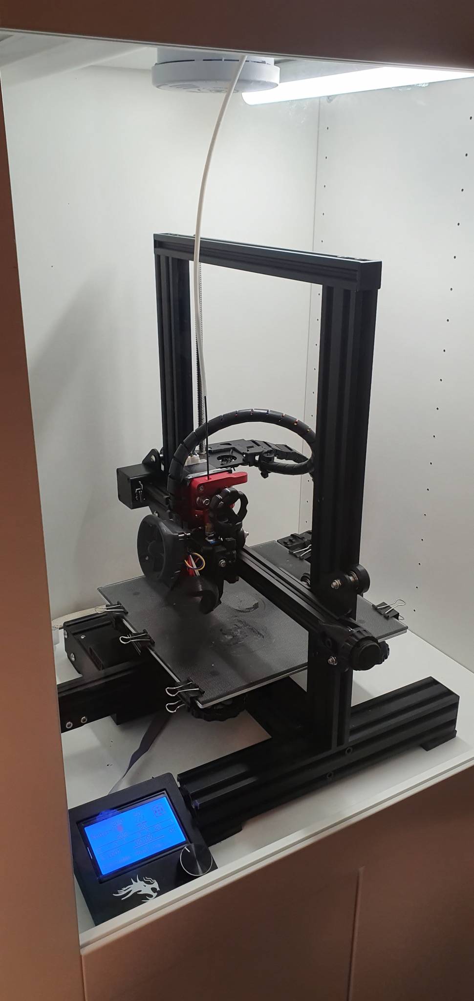

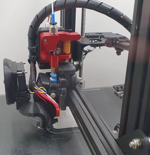

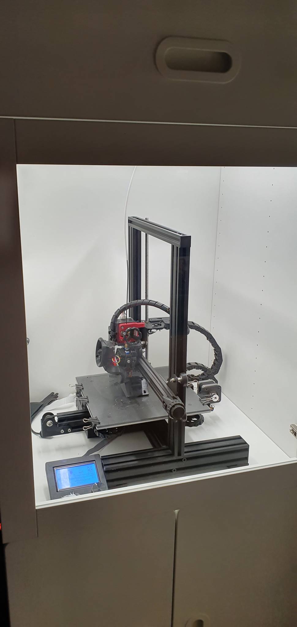

Dernière modif effectuée, réimpression du support Direct drive modifié pour utiliser le dual drive extruder de CR10 en aluminium. Recalibrage de X, Y, Z et extrudeur. Je suis bien précis de partout sauf en Z (je perd systématiquement environ 1 mm sur les premières couches, c'est incompréhensible) Mon cube en 40x40x40 est précis à 0,02/0.04 près, donc asses content du résultat. Next step, radiateurs sur les moteurs (j'attends juste la colle thermique), les moteurs chauffent pas mal dans le caisson (environ 60°C alors que le caisson est stable autour de 30 à 35°C). J'ai un peux peur pour les moteurs avec des longues impression (je viens de faire un Bouddha pour Noël qui a duré 26 h)
Au bout de 10 mois (et environ 10kg de PLA/PETG) beaucoup de modifs: meuble, direct drive, CM 1.1.5 et tout un tas de merdouilles imprimées. Je pense être près du but: un truc fiable pouvant imprimer tous les types de filaments que je veux, avec une qualité correcte, silencieux, personnalisé (et cool), compatible WAF avec un maximum de homemade. Plus d'infos ici:
OK, mais je trouve que ça fait quand même "bricolage" pour un truc à 100€. Et je laisserais pas ma gamine de 5 ans regarder sa licorne s'imprimer devant un truc comme ça.
Dégouté, le direct drivinator ne passe pas avec le dual extruder de CR10. Je suis en train d'imprimer un remix qui devrait aller. (Mais en attendant ma version 2.1 est en direct drive, c'est quand même la grande classe)
