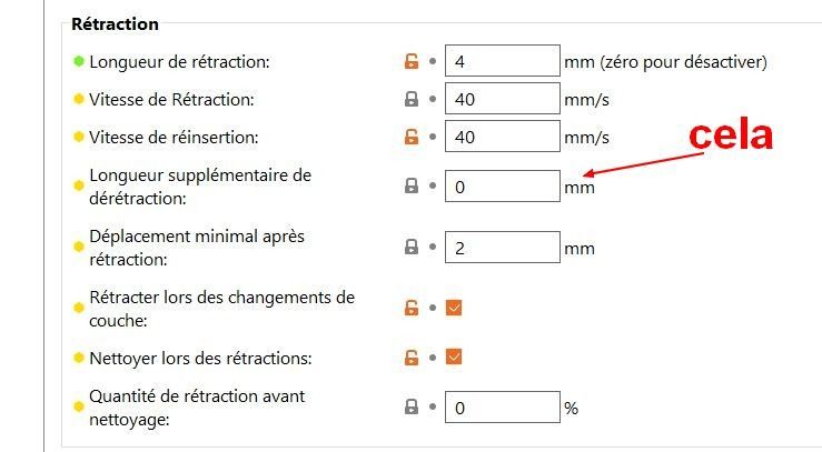

défaut de remplissage
diiity en réponse au topic de diiity dans Paramétrer et contrôler son imprimante 3D
je suis fatigué...je vais aller me rétracter dans mon lit... -
effectivement, c'est pas dérétractation mais détractation. Ce doit être le contraire de rétraction. Si j'ai bien compris, c'est une poussée supplémentaire du filament lorsque que l'extrudeur avance après une rétraction -
Oui cela s'appelle la longueur supplémentaire de dérétractation. En réduisant la vitesse de remplissage de 80mm/s à 60% j'ai déjà eu un meilleur résultat mais c'est plus long. Mon bed est à 30°, je vais peut être le baisser à 20° car il accroche pas mal. Ma température est de 230° et 0.42 au débit Ca fonctionne bien ta manip, j'ai remis la vitesse comme avant merci Diiity
