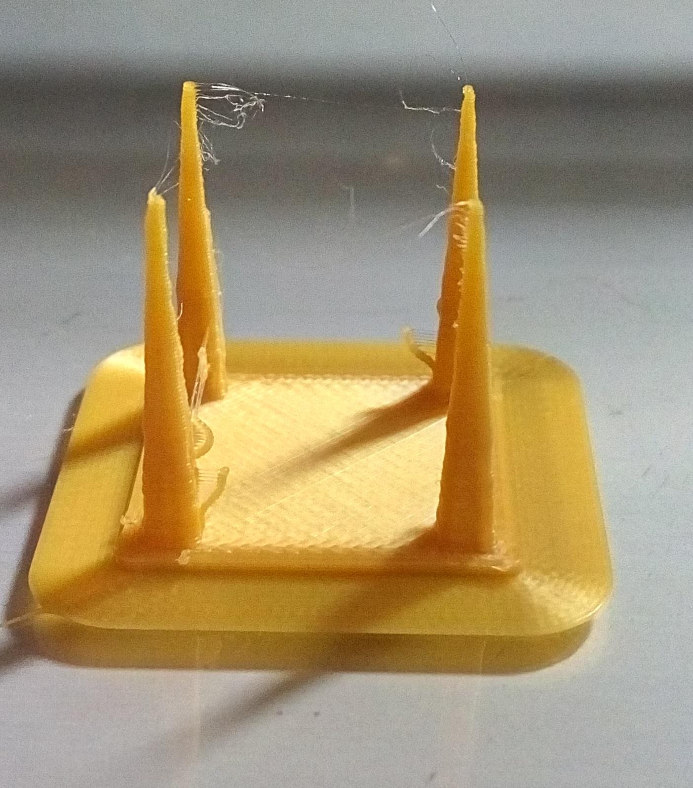

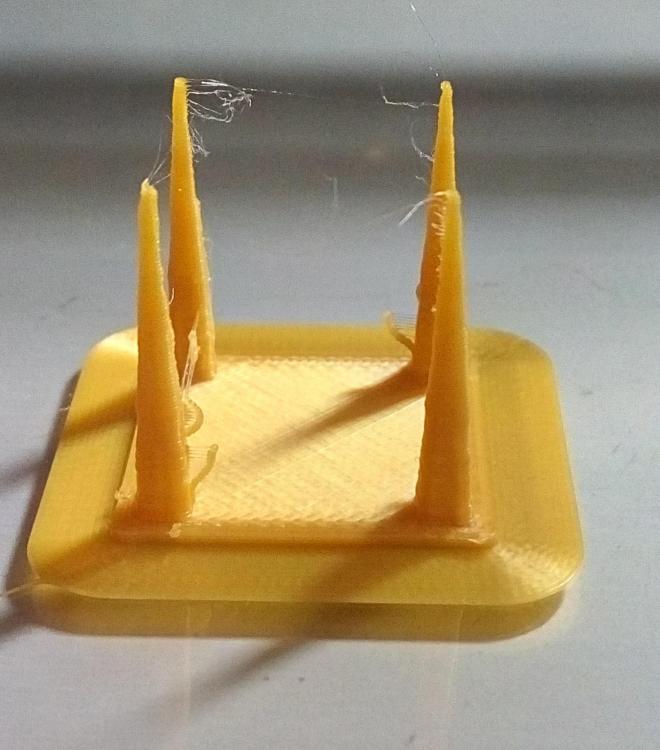

    E3dv6 sur AM8
    Tu l'as mis dans le trou, le thermocouple, ou sur le bloc alu ? L'idéal c'est de le mettre à la place du filament hein Ta sonde est probablement "la plus proche du vrai", le mieux pour s'assurer de la "stabilité" de ton thermistor, c'est de chauffer à 45°c et de regarder au thermomètre classique / IR, si on à bien la même temp. 210 ! C'est la température magique pour le PLA "Quand pensez-vous?", un peu tout le temps. Les surplus de matière au niveau des nombres, c'est surement ton extrudeur qui met une pression assez conséquente sur le filament, et du coup, même quand tu t'arrêtes/réduit le flow pour un angle ou autre, le filament continue de sortir, c'est un combo mix "chasser le stringing, il revient au galop", à base de retraction trop longue ou trop rapide (40mm/s pour du PLA, c'est beaucoup, je regarderai par là déjà, entre 30mm/s et 35mm/s, je pars de 30mm/s, j'augmente la retraction pour avoir les fils tout fin, et augmente à 35mm/s pour être sur que les micro cheveux d'anges soient "cassés" par la vitesse, du nord au sud, sans toucher la corse). Pour ref (avec le nozzleX), c'est le plus bas que je puisse faire : 1.6mm - 35mm/s, si on regarde les premiers layers, y'a cette "branche" qui pousse seulement dans le sens d'impression (pour le coup, l'impression à fait poteau bas gauche > bas droite > haut droit > haut gauche, en boucle.), c'est cette "boursouflure" ou branche qui te pose problème. Même sans être étanche, en faisant une rétraction, si le filament à l'intérieur remonte, il risque d'aspirer une bulle d'air, qui avec l'extrusion, peut se "déplacer" dans le plastique fondu, en enchainant les rétractions (sur ma photo on peut voir que les ~3 premiers layers n'ont pas de strings, avant la branche) on crée cette accumulation d'air qui va détacher et laisser couler (ooze / oozing, en anglais si tu cherches des infos sur google) trop de matière avec l'aide de la gravité. Pour réduire tes problèmes de oozing / tension à l'intérieur de la buse, tu peux essayer : - augmenter la vitesse des "travel moves" (déplacement sans imprimer?) à 140 (cura est à 120mm/s). - bidouiller ses paramètres de coasting (l'arrêt de l'extrudeur un peu avant d'arriver à un angle / etc... pour réduire le "supplément de matière" en fin de segments. - passer à une "tout métal" :^) - activer linear_advance dans marlin, et le désactiver par défaut : #define LIN_ADVANCE [...] #define LIN_ADVANCE_K 0 en metant le facteur K à 0, on désactive linear advance "par défaut", ensuite on peut faire l'impression de calibration de marlin (voir le lien en commentaire de lin_advance) et utiliser M900 Kx pour mettre son facteur K en fonction du filament (le facteur K est unique par filament, même si le PLA réagi +/- pareil). Dans cura, un plugin dispo sur le "market store" de cura pour ajouter le "facteur K" dans les options, et pouvoir sauver ses valeurs par presets, etc.. pour silc3r / PrusaSlicer >> "custom filament G-code" et "m900 Kx". ps: les runes "nordique" sur le "best one X-carriage" sont très _légèrement_ connoté raciste hein, quand on voit l'avatar de l'auteur et son slogan très "travail, patrie, famille" et les commentaires qu'il laisse sur thingiverse... pas trop de doute mais on est pas la pour faire un cours de symbolique. Au passage, si tu as un clone, il te faut imprimer une version "compatible clone", ils ont pas la même dimension au niveau de l'attache sinon faudra poncer un peu beaucoup edit: d'ailleurs en parlant du X-carriage "best one", les trous pour serrer le devant et le derrière sont pas à niveau, et les trous pour attacher l'attache-courroie non plus, et y'a une version corrigée et paramétrique ici : https://www.thingiverse.com/thing:3577004 (je me demande qui en est "l'auteur")

    E3dv6 sur AM8
    Avec une lite6 et le PTFE tube qui va jusqu'à la buse, t'as pas à avoir peur de retracter une belle longueur vas-y franco et une fois le stringing disparu, tu pourra baisser petit à petit. Avec une hotend all metal, la retraction amène le PLA dans la partie froide du heatbreak, et ça crée des bouchons / blocages. mais avec une lite6 (ou clone), y'a pas de risque de ce côté là. (La vitesse du ventilo n'influe pas sur le stringing, mais au moins le bruit réduit ça t'évitera la migraine ) Tu l'as depuis longtemps ce filament sinon ? un filament humide / laissé à l'air libre fait beaucoup beaucoup plus de bizarreries (bulle, stringing, bruit de "pop" dans l'extrudeur ou la buse, etc).
