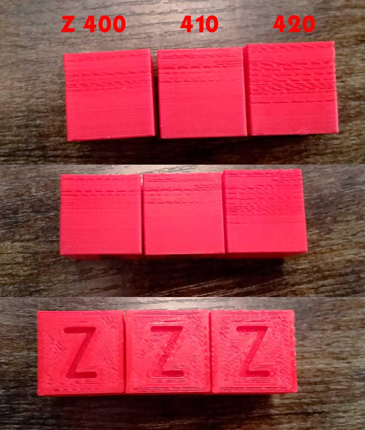

  5. Alors... Tout d'abord un grand merci à vous pour votre aide. Comme on dit "Le problème se situe entre la chaise et le clavier"... Après des centaines de tests, réglages, changements de slicers/matos/filament, démontages divers, heures à chercher des infos et à jeter des impressions foirées en m'arrachant le peu de cheveux qu'il me reste, j'ai enfin trouvé la solution pour un élément que je n'avais pas mentionné, car totalement oublié, bien caché dans le boîtier: Un TL Smoother sur le Z... Ce cher ami adoucit donc le mouvement du moteur. C'est pour ça qu'on le paye. Mais il en résultait (en tout cas chez moi), une légère perte de hauteur de la tête d'impression à chaque couche, faisant sauter l'extrudeur à partir de 8-10mm. Je ne sais pas si c'est le Smoother à mettre en cause, ou un souci mécanique/géométrique malgré mes 50 démontages (ex: le fait d'avoir un mouvement plus brutal en Z compense une résistance quelque part), mais le problème est résolu.

  7. Bonjour tout le monde. Petit nouveau sur le forum et en impression 3D (U30 depuis 10 jours), je n'ai pas pour habitude de poster au moindre souci sans chercher, mais là, je sèche... L'extrudeur d'origine saute régulièrement en montant dans les couches en Z, de manière plus ou moins aléatoire. - PLA (ICE 180-210) chauffé à 200. Différentes températures, idem. Pas de test précis de tour de chauffe car l'impression est ratée "mécaniquement" en montant, je ne peux donc pas trop m'y fier.. - 0.2 en épaisseur (idem en 0.1). - Changement de buse, idem. - Calibration extrudeur effectuée (qui sous-alimentait légèrement, mais souci déjà présent en config d'usine. Cette bécane est hantée). - La roue dentée mord bien le filament, mais présente déjà de légers signes d'usure, probablement à force de ripper. J'ai donc ce problème sur toutes mes impressions. 10mm quasi parfaits (premiers sauts à 6mm), et ensuite, c'est n'importe quoi. De plus la dernière couche est pleine d'irrégularités vu que la buse est collée à l'objet. Test en photo de steps 400-410-420 pour voir si cela venait de là, c'est presque pire en augmentant les valeurs. Je n'ai pas eu ce souci sur le fichier Fox fourni sur la carte, j'ai épluché le gcode, sans vraiment trouver de réponse. Alors la seule différence est le filament... Mais avec tous les tests effectués, j'aurais dû trouver un paramètre qui me permette soit de franchir cette frontière des 10mm ou au contraire la déclencher plus tôt, non? Bref c'est une catastrophe sur les parois fines, fatalement cassantes et qui se font embarquer par la buse. Je deviens dingue... Rencontrez-vous ce souci? Merci d'avance pour votre aide
