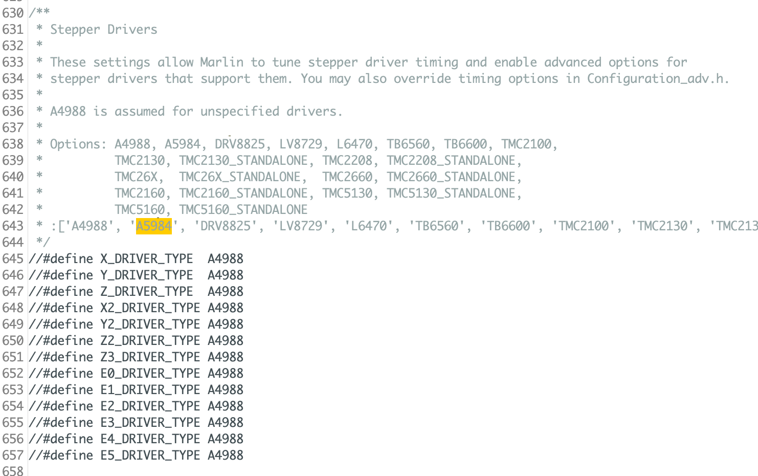

Salut @Montaignec, Merci pour ta réponse! Effectivement, sur la 2.0 de Marlin c'est une modification simple car le driver à l'air défini mais ce n'est pas le cas sur la 1.1.9 (que je souhaite utiliser car dernière version stable). Du coup, tu penses vraiment que ça ne posera pas de soucis d'utiliser le driver A4988? Ce ne sont pas tout à fait les mêmes drivers l'un a des microsteps de 1/32 A5984 et l'autre 1/16 A4988 ... Je vais faire des essais, j'ai juste un peu peur parce que la dernière fois que j'ai fait un test sur 1.1.9, les axes ne se déplaçaient pas correctement et les endstops n'arrêtaient pas la course de la tête (surtout en X) et les moteurs forçaient en X0 pour aller plus loin...ça fait un boucan abominable et j'ai eu une bonne frayeur, pas envie de de flinguer mon imprimante 3D...- 356 réponses

Merci beaucoup pour ta réponse @dobodu, je vois sur le firmware fourni par Dagoma que la carte est bien une base MKS, par contre les stepper drivers sont des A5984 et je ne trouve pas les fichiers de config pour ces derniers sur le 1.1.9 (mais ils semblent être définis sur le Marlin 2.0). Dois-je trouver un moyen d'y toucher, voici ce que je trouve dans configuration.h sur la 2.0: Pour ce qui est de trifouiller les fichiers cpp, avec mon manque de connaissance, je ne suis vraiment à l'aise pour faire cela et je préfère éviter de faire des bêtises, pourrais-tu m'indiquer quels fichiers sont à vérifier? Je débute dans l'impression 3D et le bidouillage de firmware et ton aide serait vraiment salvatrice En attendant, je vais fouiller dans la version du firmware pour disco easy et essayer de comprendre ce qu'il faut changer. Voici en pièce-jointe la source du firmware le plus récent que dagoma propose pour l'ultimate si tu as un peu de temps à m'accorder pour y jeter un oeil et m'éviter de faire des âneries. Bien à toi, Juju Marlin-Firmwares_Ultimate_1554222799_837e39caed2c358266d9cc68d553fe64.tar.gz- 356 réponses

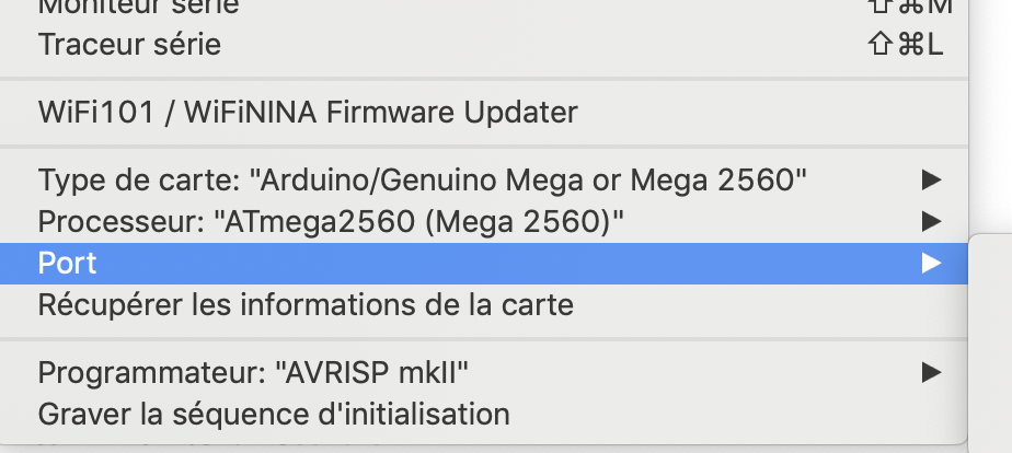

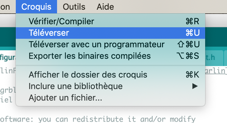

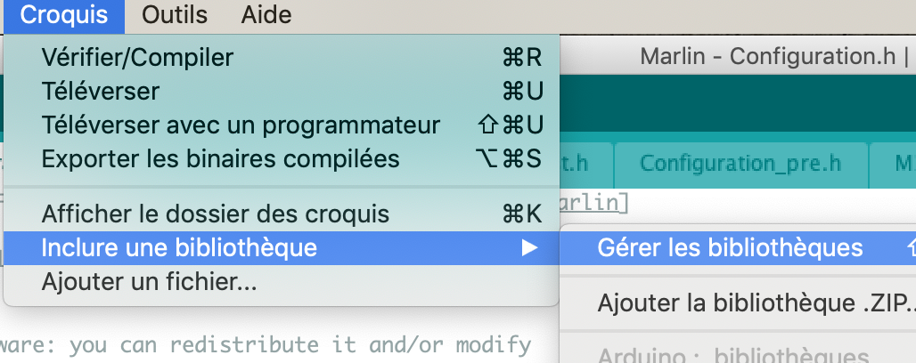

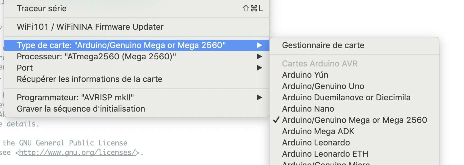

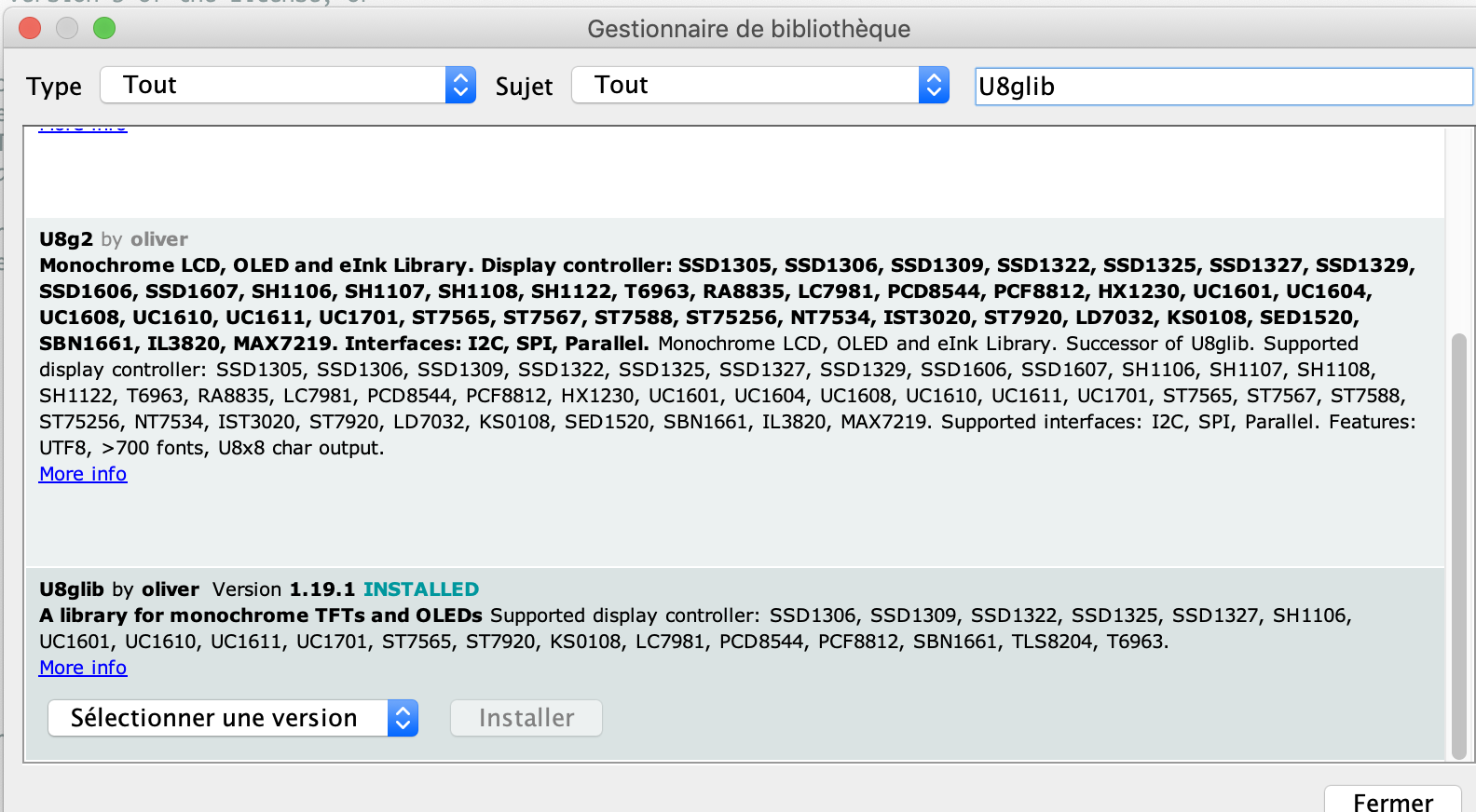

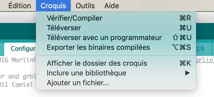

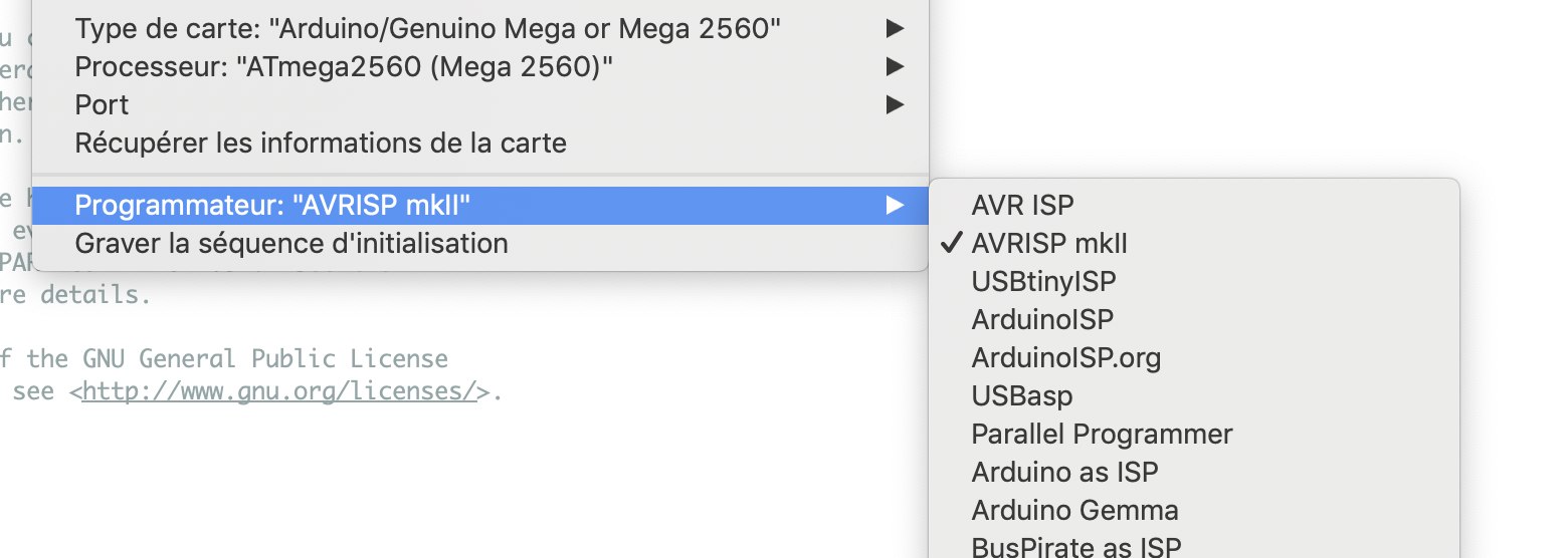

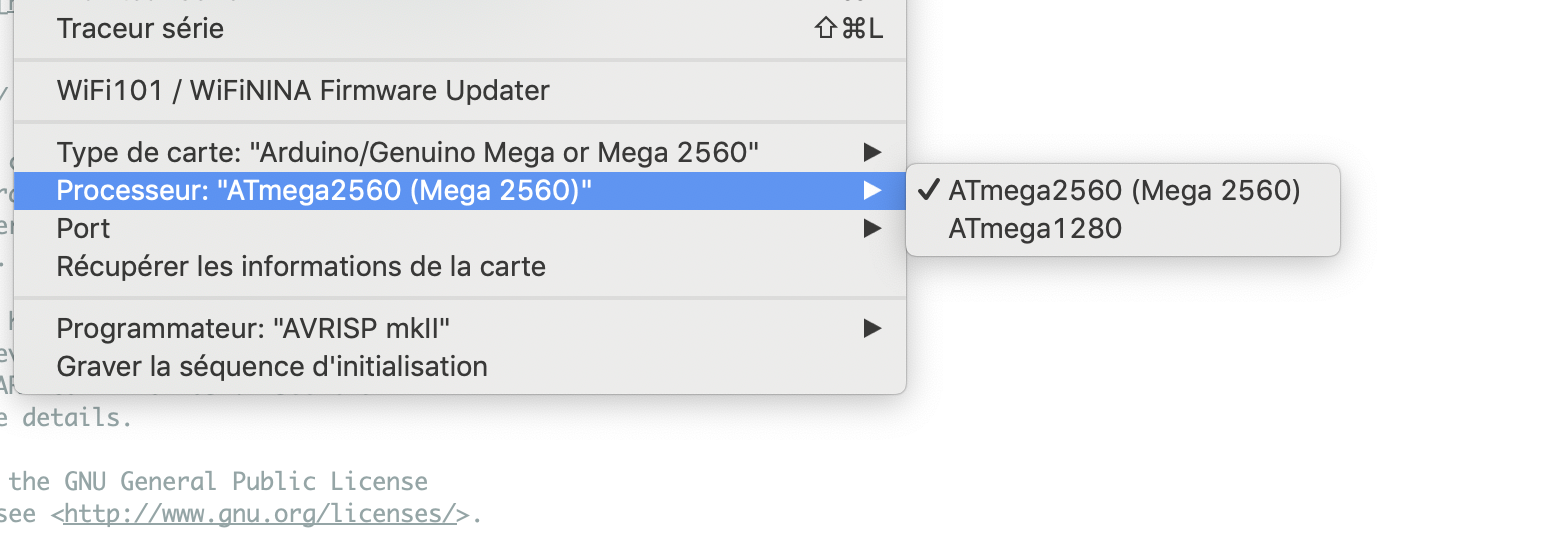

Hello @jmjuli_1, En passant par l'arduino IDE, il faut suivre ces étapes (je suis sur mac mais si tu es sur Windows, les menus doivent être similaires): Pré-requis: Avoir branché l'imprimante sur un port USB de ton ordi, avoir installé Arduino IDE 1.8.9 (https://www.arduino.cc/en/Main/Software), puis installer la bibliothèque U8glib comme ceci: a- Aller dans gérer les bibliothèques: b- Chercher U8glib et l'installer: 1 - Tu sélectionne la carte pour laquelle le code va être compilé: 2- Le type de processeur: 3- Le programmateur: 4- le port USB par lequel tu vas faire le transfer, se selectionne ici: 5- Tu vas dans Croquis et tu fais Vérifier/Compiler: 6- Etape finale, tu flashes la carte de ton imprimante sur Téléverser: Voilà, normalement, tu n'as plus qu'à attendre que la procédure se termine (un message en bas dans la partie terminal d'Arduino IDE te dira quand ce sera fini, compte environ 3-5 minutes) Juju -
